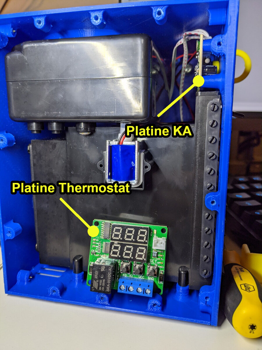

Ich bin aktuell mit meinem Latein am Ende, bin mir aber sicher des es
hier den einen oder anderen gibt der mir weiterhelfen kann.
Ich habe für meinen 5 Monate alten Sohn eine Klimaanlage für seinen
Kinderanhänger fertiggestellt.
Damit die Klimaanlage (KA) Platz darin findet habe ich mir ein
Kühlaggregat gekauft, das Innenleben herausgenommen, und ein neues viel
kleineres Case Konstruiert.
(Ich versuche alle Bilder mit anzuhängen)
Damit die KA Funktioniert wird diese mit einer 5V Powerbank betrieben.
Bisher funktioniert das super!
Da ich es aber sichtlich sehen wollte, habe ich mir jetzt einen W1219
(5V) Thermostat bestellt, damit die KA sich selbst einschaltet oder ggf.
Ausschaltet.

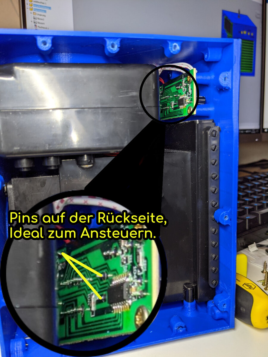

Soweit bin ich bisher mit allen vertraut, leider kann ich aber das
Thermostat nicht so einstellen, dass es den Strom von der Platine des
Kühlaggregates nur kurz schließt (wie ein Taster) sondern ist ein
dauerhaftes Schalten mit An und Aus.
Das Problem dabei ist, dass die Platine vom KA zwar Strom bekommen, aber
niemand da wäre auf den ON Taster zu drücken ^^ Deshalb die Idee auf die
Platine direkt auf den ON Taster zu gehen. Problem hierbei wäre, wenn es
Funktioniert sollte, dass ich zwar die KA anbekomme, aber diese sich
dann nicht ausschalten würde...

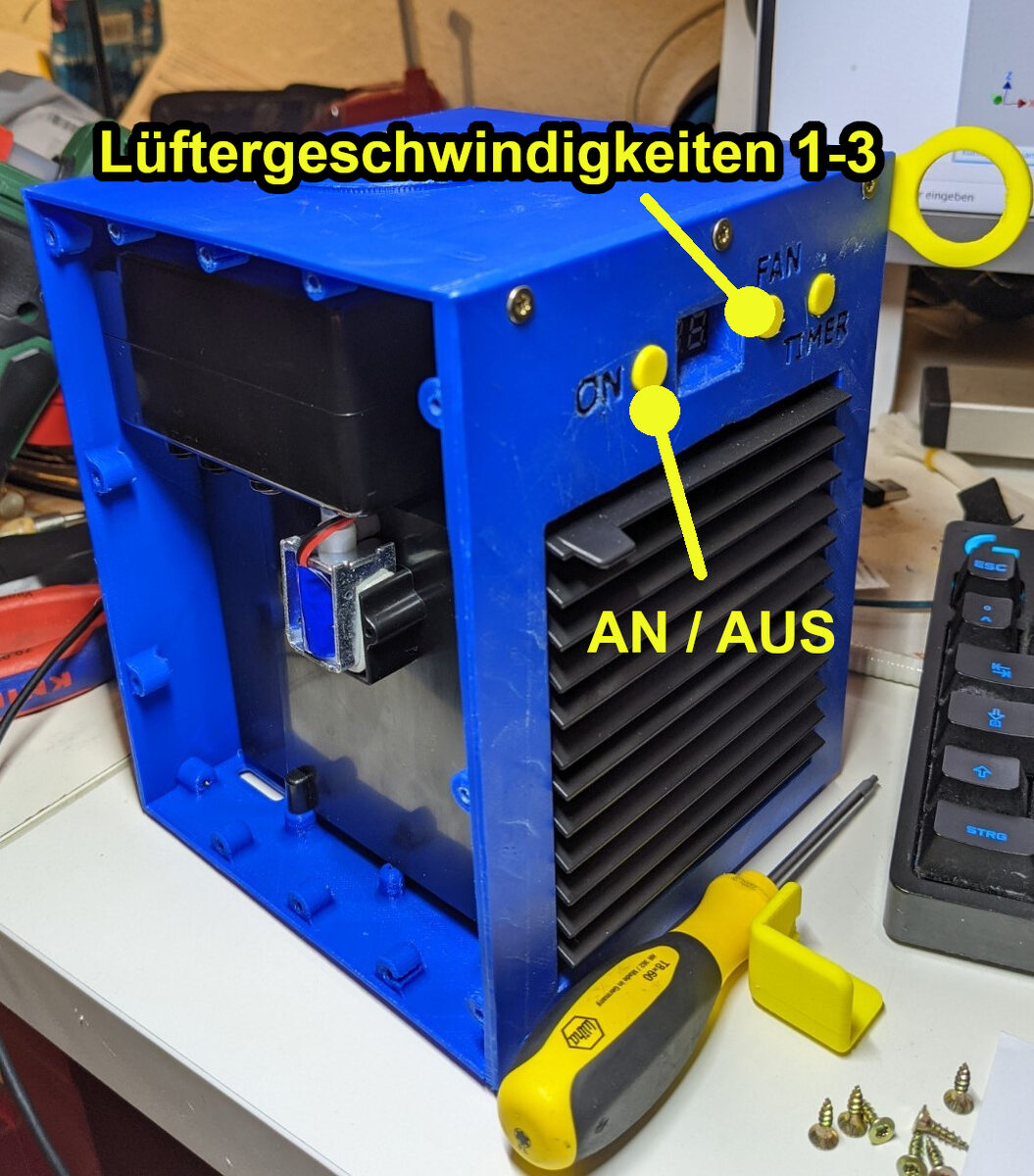

Optimal wäre es für mich, wenn ich 2-3 zustände (wie ein Taster) steuern
könnte. Temperatur 1 = An/Aus, Temperatur 2 = Speed Lüfter hoch/runter,
Temperatur 3 = Speed Lüfter hoch/runter.
Das Ganze könnte vielleicht über einen Taster oder ein einfaches Relais
zwischen beiden Platinen funktionieren, der vom Thermostat einfach
angesteuert wird, aber hier habe ich keine Ahnung wo ich sowas
Kostengünstig finden könnte oder welche Möglichkeiten es da gibt....
Ich hoffe ich konnte mein Problem so einigermaßen erklären, und für
Hilfestellungen wäre ich sehr dankbar!

Gast #6766034
> t. Soweit bin ich bisher mit allen vertraut, leider kann ich aber das Thermostat
nicht so einstellen, dass es den Strom von der Platine des Kühlaggregates nur kurz
schließt (wie ein Taster) sondern ist ein dauerhaftes Schalten mit An und Aus
sollte da nicht ein Monoflop helfen können oder ein Relais mit kleiner
Elektronik davor?
Welchen Einfluss hat eigentlich der Fahrtwind auf die Kühlwirkung?
