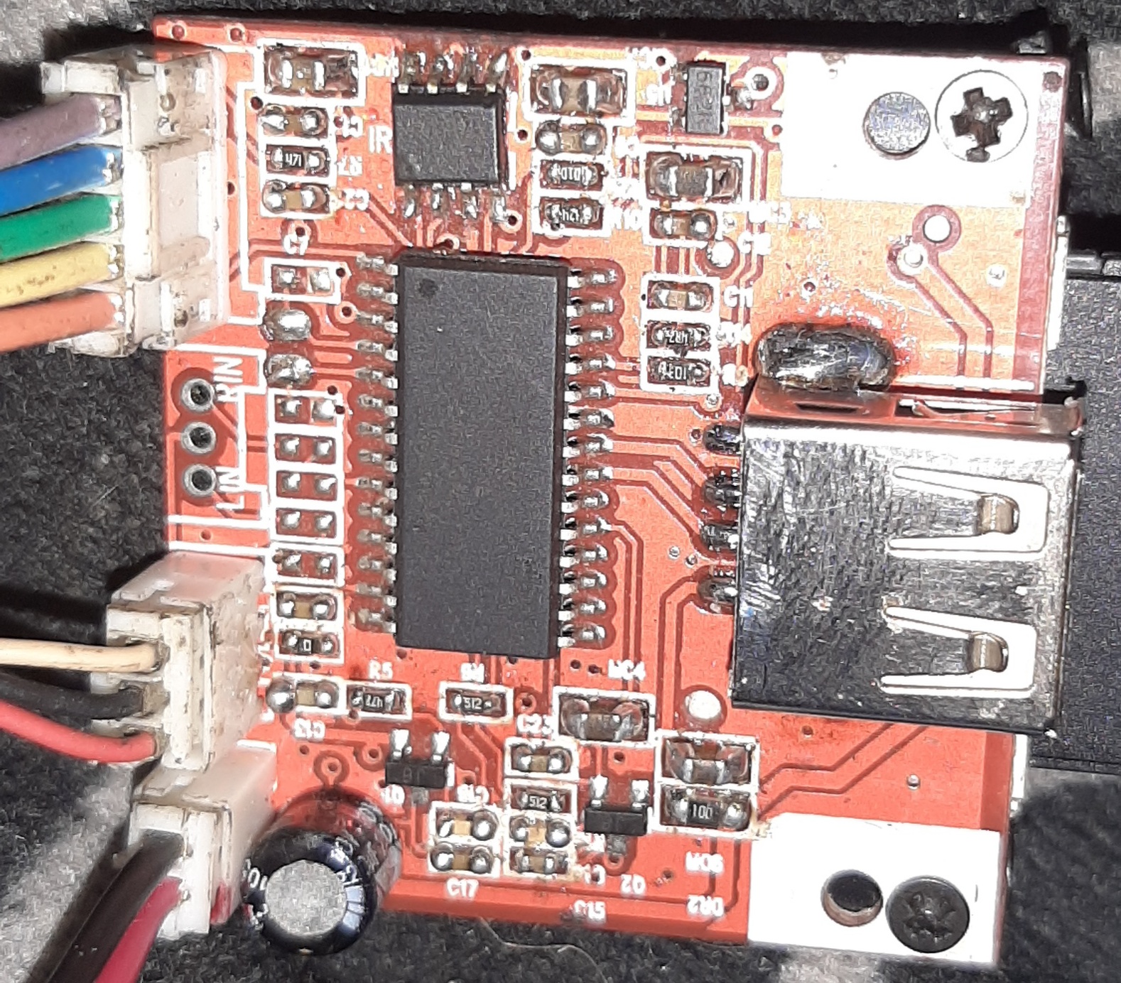

Hi Leute,
Hier hab ich einen Tip für di, die so ein Mp3-Modul bei Conrad erworben
haben, sich aber wundern, warum sich dieses Modul nicht merkt, wo man
mit der mp3-\wma-Audio-Wiedergabeposition zuletzt war, wenn .an das
Modul von der Versorgung trennt.
Von Haus wurde hier auf dem Chassis ein "Gedächtnischip" vorgesehen, nur
aus welchem Grund auch immer, nicht bestückt.
Das lässt sich ganz leicht ändern, indem man an der eingerahmt gezeigten
Stelle einen handelsüblichen
EEPROM 24C01, C02*, C04 , oder C08
im SOP 8 Pin SMD Gehäuse
auflötet.
Mehr braucht man nicht zu tun. Ist dieser EEPROM aufgelötet, der
übrigens aus alten Geräten stammen kann, wie zB TV,VCR,SAT,Radio ect.,
behält dann das Modul sein 'Gedächtnis', wo man mit der Wiedergabe
aufgehört hat. Zudem erschrickt man dann auch nicht mehr, wenn das Modul
gestartet wird, mit der maximalen Lautstärke, denn auch die zuletzt
eingestellte Lautstärke wird durch diesen EEPROM automatisch beim
Abschalten abgespeichert.
Der Hinweis hierzu noch: Ob es ein bereits woanders benutzter EEPROM ,
wie erwähnt, auch aus Altgeräten sein kann, wurde hier mehrfach
ausprobiert, da der Hauptcontroller auf dem Modul den eventuell noch
vorhandenen Inhalt volmautomatich überschreibt/löscht, wenn der EEPROM
aufgesetzt wurde. So ist man nicht darauf angewiesen, sich erst einen
neuen leeren EEPROM umständlich zu besorgen.
Dieses 'Gedächtnis'-Hardware-Update' ist für jederman geeignet, ohne
Zusatzprogrammierung oder sowas. Also einfach EEPROM-Chip suchen, hier
auflöten, fertig. Keine Programmierung, kein Extrasteuerprogramm nötig!
Und in 5 Minuten ist das ganze einsatzfertig.
Viel Geschlck und Kenntnisse sind nicht notwendig, nur ein
Minilötkolben, Lötzinn, und Achtung auf die richtige Positionierung des
EEPROM-Chips.(Pin 1 zeigt Richtung Hauptcontroller.!)
Tip 2: Dieses Modul gibts auch als Version 2  das hier nur einen
16-Pin-Controller beii haltet, aber auch bei dieser Version fehlt der
EEPROM-Chip. Auch hier kann obengenanntes Nachrüsten problemfrei
angewendet werden.
 Da die Modulversion 2 in allen Funktionen kompitabel ist, funktioniert
das ebenso wie bei Version 1.
Angehängt 2 Fotos, die zeigen, welcher Platz für den EEPROM-Chip gemeint
ist.
