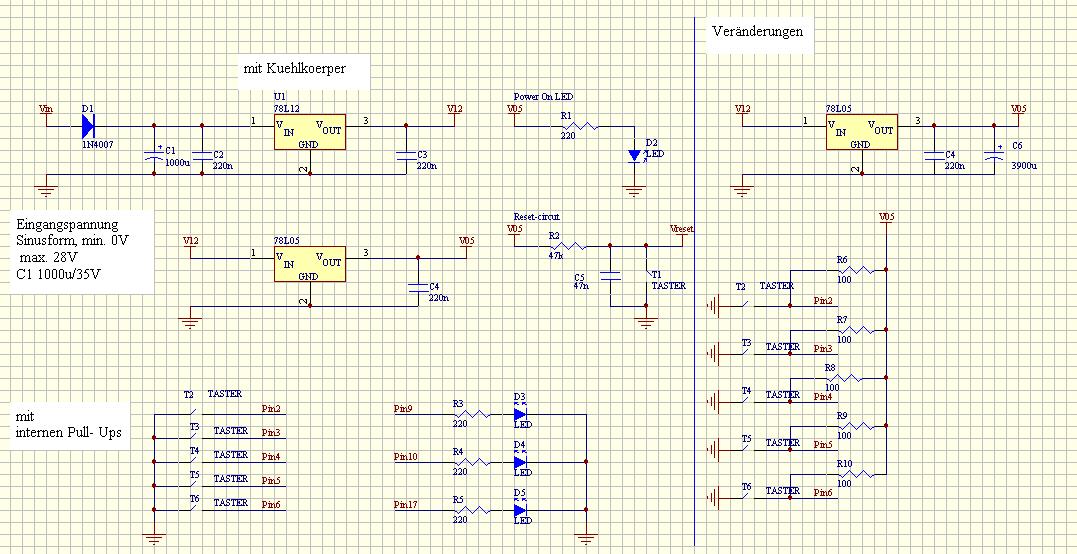

von daniel (Gast)
meine Versorgungspannung ist mit einem Sinussignal von 100 HZ
überlagert, wie kann ich diese Frequens herausfiltern, dass die
Spannung  konstant ist.
Ist es sinnvoll 1,5 uF gegen Masse und dahinter eine Z-Diode mit der
gewünschten Stabilisierung zu schalten?
Für Hinweise sehr dankbar
daniel

von Hubert.G (Gast)
Die 100Hz kommen vom Brückengleichrichter. 1,5µF sind etwas wenig, es
kommt auf den Stromverbrauch an, man rechnet etwa 1000µ je Ampere. Von
einer Z-Diode würde ich abraten, wie würdest du diese anschalten? Wie
würde der Strom durch die Diode begrenzt?
von daniel (Gast)
sorry meinte 1,5 mF. Würde die Z-Diode so gegen Masse schalten, dass
sie in Sperrichtung gegen VCC liegt. Habe schon zwei LM78xx drin, einer
auf 12 V und einer auf 5 V hab keine 100 nF, nur 220nF die hab ich
jeweils vor und hinter beide geschalten. Hab schon 1000 uF am Eingang,
dann der 7812 jeweils 220nF davor und danach, dann der 7805 mit 220 nF
danach, dachte nun dass ich nun einen 1,5mF oder 3,9mF (hab gerade
welche da) Kondensator gegen Masse hänge. wollte nach der
Eingangsglättung 1mF eine Spule schalte die als Tiefpass filtert,
wusste aber nicht welche Induktivität sie aufweisen muss, bzw, hab
welche mit vielen Windungen auf Ferrit und einige mit sehr wenigen
Windg. nun dachte ich erst mal das mit dem 1,5 mF Kondensator hinter
den LM7805 mal sehen was das bringt.
Desweiteren wollte ich Taster über den geringst Möglichen pull-up
Widerstand gegen Masse schalten um die EMV-Einwirkung zu verringern.
Dachte so an 100 Ohm, weiss aber nicht was für einen Innenwid. der
ATmega8 am Pin hat.
Vielen Dank für die schnellen Antworten
daniel
von Michael U. (Gast)
wenn Du sowieso schon mit 7812 und 7805 regelst, stimmt was nicht.
1000µ sollten selbst da reichen, wenn die Stromaufnahme nicht sehr hoch
ist und die Eingangsspannung damit nicht unter ca. 15V für den
12V-Regler fällt.
Ansonsten kannst Du natürlich die 1500µ noch dazu schalten (am
Eingang). Hinter einem Festspannungsregler keine großen Elkos, die
verschlechtern u.U. das Regelverhalten.
Wie groß ist denn Deine 100Hz Störspannung?
Gruß aus Berlin
Michael
von daniel (Gast)
Vielen Dank
Sie ist zumindest so gross das mein ATmega bei einer Software die die
Taster testen soll, völlig verrückt spielt. An den Eingängen mit
internen PULL-UP-Wid. an denen Taster hängen liegen nur 1,5V an die
Schwingt zwischen 0 und 1,5V ausserdem schwingt die Spannung an einem
Taster zwischen 0 -4,5 V. Habe das Testprogramm begefügt. Eigentlich
sollten LEDs getoggelt werden, wenn irgendein schalter gedrückt wird.
Aber die LEDs befinden sich im ständigen umschalten.
Habe dann gemessen mit dem Osszi und auf der Spannung eine 100Hz
schwingung festgestellt. die Pins werden von dieser Schwingung
beeinflusst. Das vermute ich zumindest. Ist alles auf einer
Loch-Raster-Platine, weiss das es da imense Störungen gibt. Deswegen
denke ich hat diese 100 Hz Kleinsignalschwingung solche auswirkungen
auf die Schaltung.
Habe leiderns nicht die Amplituden gemessen.
Daniel

von Patrick (Gast)
Hallo daniel,
bei den Kapazitäten in deiner Stromversorgung kannst du Restwelligkeit
ausschliessen. Allerdings noch eine kleine anmerkung zu der Wahl deiner
Kondensatoren: 1000uF auf die ungeregelte Seite zu hängen und 3900uF auf
die Geregelte ist arg bedenklich. Wenn die Eingangsspannung weg ist kann
es sehr leicht passieren, dass auf der geregelten Seite eine höhere
Spannung liegt als auf der Eingangsseite. Dann sagt der
Längsttransistor im Regler leise Servus
von Karl heinz B. (kbucheg)
Die 3900 µF am 78L05 Ausgangsseitig waren keine gute Idee.
Ev. Hast du dir damit schon den Regler zerschossen.
Der 7805 mag es nämlich gar nicht, wenn an seinem Ausgang
eine höhere Spannung liegt als an seinem Eingang. Hast du
jetzt ausgangsseitig den 3900 µF und schaltest die Spannung
ab, dann können die 3900 µF die Ladung länger halten als
die 1000 µF eingangsseitig -> am Ausgang vom 7805 liegt
eine höhere Spannung an. Das kann (muss aber nicht) den
7805 zerstören.  Allerdings 1000µF am Eingang sollten
mehr als dicke reichen. Normalerweise rechnet man mit 1000 µF
pro 1A. Was aber helfen könnte ist: parallel zum 1000 µF noch
mal was kleineres, so 10µF oder 100µF schalten. Grund: Der
1000 µF ist doch recht träge.
Die 100 Ohm an den Tastern sind zu wenig. Mach da mal 1k oder
10k draus.  Bei 100 Ohm rinnen da immerhin bei gedrücktem
Taster 50 mA drüber. Das muss nicht sein. 10k reichen völlig
um den Eingang auf High zu halten.

von da_user (Gast)
häng dir zu deinen 7805 parallel eine Diode in Sperrichtung. Sollte der
Fall eintreten, dass Ue<Ua schützt die Diode deinen Regler ;-)
von daniel (Gast)
viele Dank für die Hinweise. Die Veränderungen habe ich noch nicht
gebaut, es war von mir erst mal ein Vorschlag.
Gut das ich ihn noch nicht verwirklicht habe :).
Die 100uF/35V werde ich parallel schalten. Wenn es dann immer noch
nicht geht werde ich vom Eingang zum Ausgang die Diode in Sperrichtung
klemmen. und dann Ausgangsseitig gegen Masse die 3900uF/6,3V.
@Fragensteller:
am Anfang war kein C1 drin, da befand sich die Schaltung wegen der
schlechten Eingangsspannung im Dauerreset. Und mit dem C1 ist dies nun
nicht mehr der Fall.
Daniel
Würd ich nicht tun.
Wenn du das Gefühl hast, dass die 1000µF nicht reichen,
dann häng die 3900µF eingangsseitig zu den 1000µF dazu.
Die Siebung der Versorgungsspannung immer vor dem Eingang
des Reglers.
Sagen wir mal, deine Siebung reicht tatsächlich nicht aus
und da schlagen dir 0.5V von der Eingangs-Wechselspannung durch.
Kein Problem: Deine Eingangsspannung bewegt sich damit immer noch
zwischen 15.5V und 15V. Der 7812 vernichtet alles was über 12
Volt ist und macht auch mit dieser schwankenden Eingangsspannung
immer noch 12V. Solange du also Eingangsseitig immer über der
vom 7812 geforderten Eingangsspannung bleibst, kann diese Eingangs-
spannung (nahezu) aussehen wie sie will.
Erst dann wenn dein eingangsseitiger Elko nicht mehr nachkommt
und die Eingangsspannung auf, sagen wir mal 11V fällt, kann der
7812 nichts mehr unternehmen. Da hilft dir jetzt aber ein Kondensator
auf der Ausgangsseite auch nichts mehr. Was der Regler nicht mehr
ausgeregelt hat, kann der Kondensator auch nicht mehr ausbügeln.
Was weg ist,ist weg.

> Weiss jemand eine mögliche Ursache warum der Controller bei
> internen Pull-ups so einen undefinierten Pegel am Pin verursacht?
So wie es aussieht ist deine Versorgunsspannung mies. Alles
was da dann dahinter hängt ist mehr oder weniger Zufall.
Ich tippe mitlerweile auch auf einen defekten C1 (1000µF).
Werden die 78xx eigentlich heiss?

von Stephan H. (stephan-)
ne ne Freunde, da is was anderes faul.
Der 7812 hat das gröbste ja schon weggenommen. Dann noch nen 7805.
Da is alles sauber. A B E R
Viele Fspg Regler brauchen 10uF Ausgangsseitig weil sie sonst zu
schwingen anfangen können.
Das bitte prüfen.
Ist von Hersteller zu Hersteller aber unterschiedlich.
Den genauen Typ beachten, oder probieren..
ps.: Trenne den Ausgang des 7805 zur Platine auf und schaue mal was
direkt aus dem Pin des 7805 ohne Last kommt.
Wer sagt das es die Stromversorgung sein muß ??
von daniel (Gast)
die Eingangspannung ist angeblich eine gleichspannung laut bezeichnung
auf dem Netzteil. Dann habe ich mir sie mal auf dem Osszi angeschaut
und festgestellt das sie eine Sinusform (min 0V  bis max. 24 V) hat. da
sie keine negative Halbwelle hat, war auch nix mit Brückengleichrichter.
Und ich habe mit 1000uF sie geglättet. Damit war der Controller aus dem
Fehler des "Dauerresets" raus.
Alles ist auf einer Loch-Raster-Platine gebaut. Und ich denke ich werde
nun mal alle Beinchen kürzen. Vielleicht liegt es ja daran, dass sie wie
kleine Antennen aus der Schaltung ragen.
Alle Bauelemente sind dann mit Lackdraht verbunden.
Hatte schon vorher mal ein paar Threads geschrieben über die Platine.
z.B. Dauerreset Problem.Desweiteren, dass der PWM anfangs funktionierte
und dann das Programm auf keinen Taster mehr reagiert.
Danach wollte ich das Programm nochmal auf neuen Controllern testen und
es passierte nichts. Hab dann ein Testprogramm für die taster
geschrieben zum toggeln der Test-LEDs und siehe da, die LEDs blinken
wild durcheinander. Hab mich dann mal an den Osszi gesetzt und an der
Versorgungsspannung nach den Reglern die 100HZ festgestellt. Amplitude
ist mir nicht bekannt. Ich werde sobald wie möglich nochmal messen.
Aber erst einmal werde ich nun die Taster an externe Pull-Ups hängen.
daniel
Nochmal: Solange deine Versorgungsspannung nach dem
Regler am Oszi nicht eine Linie zeigt (poste doch mal wies jetzt
aussieht), kannst du dahinter machen was du willst ohne das
Problem zu beseitigen.
OK. Dann rechnen wir mal
100 mA
Dein 7805 muss von 12V auf 5V herunterregeln. D.h. er muss
7V loswerden.
7V mal 0.1A macht 0.7 Watt Verlustleistung. 0.7 Watt, da kann
der 7805 schon warm werden, so richtig heiss (mit Finger verbrennen)
sollte er allerdings nicht werden.
Hast du die Stromaufnahme gemessen oder geschätzt? Wenn geht,
miss mal nach. Irgendwie werde ich den Gedanken nicht los, dass
die Schaltung mehr, sehr viel mehr, zieht und deshalb der 1000µF
nicht mehr ausreicht.
Wenn da wesentlich mehr als die angegebenen 100mA fliessen, dann
drängt sich der Gedanke nach einem Nahezu-Kurzschluss auf. Das
würde so manches erklären.
PS: Der 7805 verursacht einen Verlust von 0.7 Watt. Was ist
seine Nutzleistung?  5V mal 0.1A macht 0.5 Watt.
D.h. der 7805 verbrutzelt wesentlich mehr Energie in Form von
Wärme als er weitergibt. Wirkungsgrad: 0.5 / ( 0.7 + 0.5 ) = 41%
Schon alleine deswegen wäre ein ~8V Steckernetzteil nicht verkehrt.
von Thomas O. (Gast)
am bestern nen kleinen 6V Trafo nehmen nen Gleichrichter und Elko
dahinter und du landest bei ca. 8V was für den 7805 optimal ist , deine
Verlustleistung ist dann schon um einiges niedriger. Die Diode vom
Reglerausgang zum Reglereingang mach ich immer rein da schon kurze
Impulse auf der Schaltung reichen können um den Regler zu killen, ist
mir schon passiert obwohl der Ausganselko bedeutend kleiner als der auf
der Eingansseite war.
Zu den EMV Probleme, bleib bei den internen Pullups und schalte ein
Paar kleine Kerkos parallel zw. Eingang und Masse
Wie schaut deine Resetbeschaltung (Werte Kerko und Widerstand) aus,
habe letzens auch erst festgestellt das es da einige Fehler im Netz
kursieren.
Das ist mir letztens schon mal aufgefallen:
Du schaltest ständig am PortD die Pull-Up Widerstände
hin und her (Die Taster hängen am Port D)
toggle:
  clr    key_press
  brtc  ende0
  ldi    temp,  0xA0        ;10100000
  out    PORTD,  r16
  ldi    temp,  0x05        ;00000101
  out    PORTB,  r16
  clt
  reti
ende0:
  ldi    temp,  0x0A        ;00001010
  out    PORTB,  r16
  ldi    temp,  0x50        ;01010000
  out    PORTD,  r16
  set
  reti
Ausserdem: Wenn du nicht in einem Interrupt bist, mach einen
ret und keinen reti. Das ist sont verwirrend.
