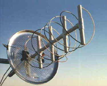

Und nochmal Bastellösung im Ansatz mit sogenannter Doppelquad (sind
deutlich toleranter im Hinblick auf Nachbaugenauigkeit als die
Yagi-Antennen:
https://elektronikbasteln.pl7.de/wlan-antennen-im-eigenbau-ganz-einfach

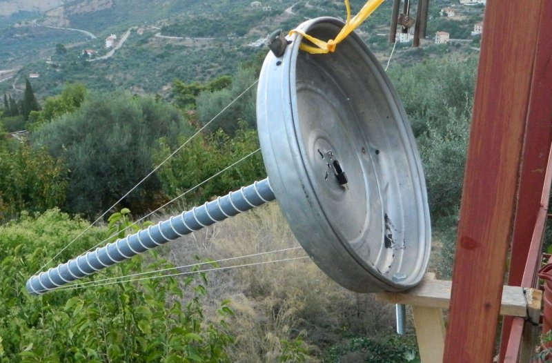

Wieso muss es unbedingt Yagi sein?
Nimm eine alte Sat-Schüssel und setze den WLAN-Stick in den Brennpunkt.
von Stefan M. (derwisch)
Richtig.
Das funktioniert immer und auch viel besser als eine Yagi.
Die Schüssel muss nur groß genug sein (90cm z.B.)
Der Gewinn einer Schüssel ist von der Wellenlänge abhängig.
Man sagt als Daumenregel minimal 5 Lambda soll die Schüssel im
Durchmesser haben.
Dann lohnt es sich gegenüber einer Yagi.
Bei einer 90cm Schüssel hat man schon mehr als 7 Lambda und ist in einem
sehr brauchbaren Gewinn Bereich.
Wenn Du dir selbst eine Yagi baust, brauchst Du auch die passenden
Messmittel, um die Daten der Antenne zu messen. (Network Analyzer).
Alles andere ist "stochern im Dunkeln".

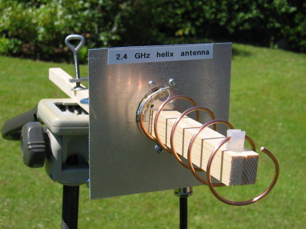

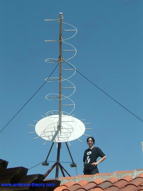

Was auch nicht schlecht ist, ist eine Helix-Antenne. Da gibt's einige
Anleitungen im Netz. Die bekommt man mit bissel Geschick auch gleich auf
50 Ω unsymmetrisch.

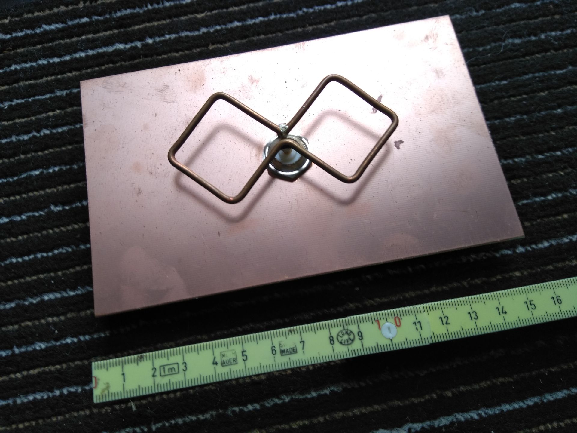

Bi-Quad funktioniert bei 2,4 GHz auch sehr gut und ist klein
von bingo (Gast)
Gewinn 10 dB

von Michael M. (michaelm)
> Gewinn 10 dB
Ach ja? Was meinst du wohl, was ich hier in meinem Beitrag-->
Beitrag "Re: "Möglichst optimale" WLAN (2,4GHz) Yagi im Eigenbau"
verlinkt habe?
Jörg W. schrieb:
> Auf was bezogen? Auf einen Abschlusswiderstand, einen Dipol, eine
> Isotropantenne?
In meinem eben erwähnten Link auf einen Dipol; man kann dann auf isotrop
umrechnen, wenn es "beruhigt". :-)
Michael

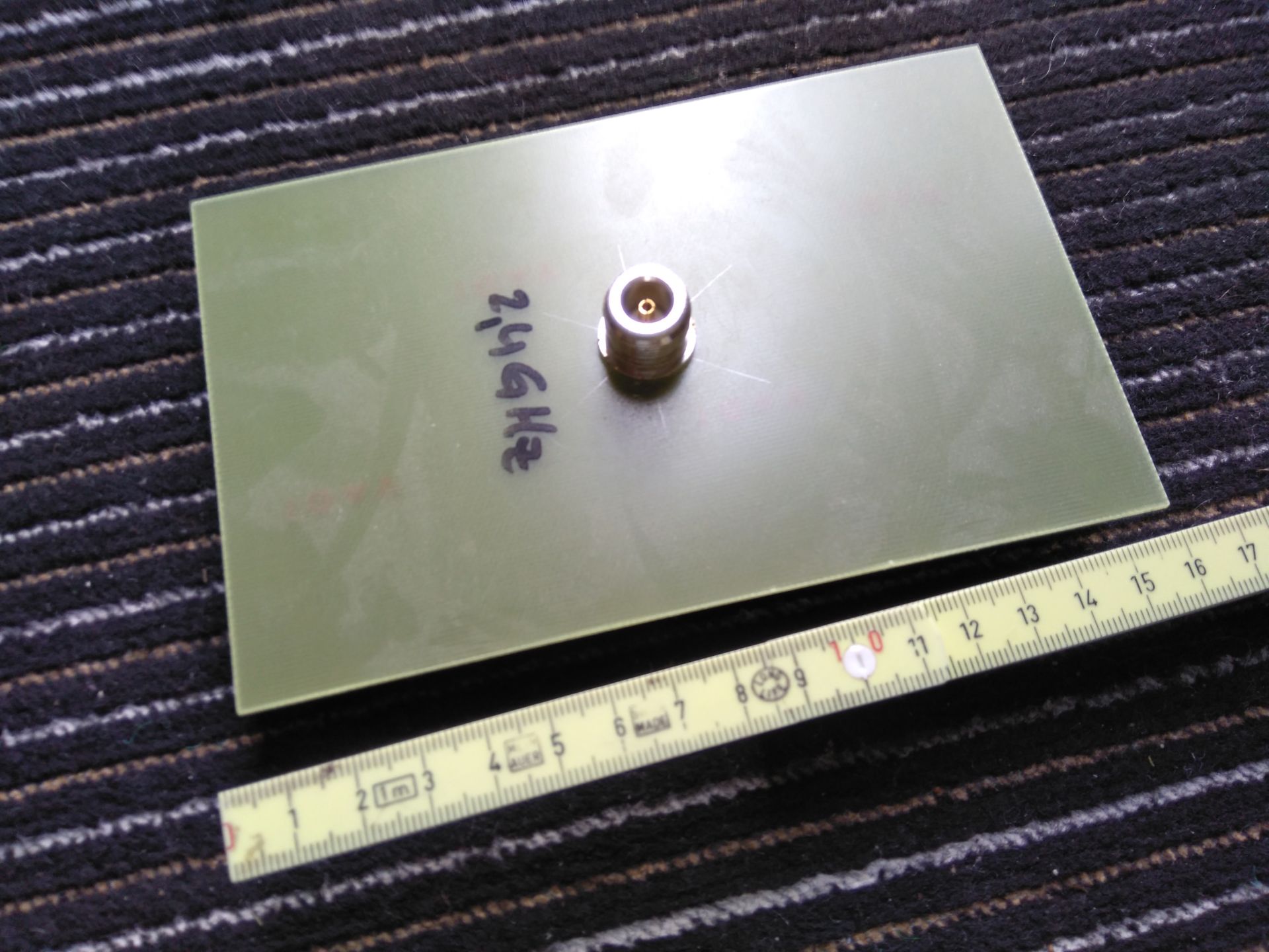

von ... (Gast)
Wenn es besonders klein und niedlich werden soll, waere auch
noch die Winkelreflektorantenne erwaehnenswert.
Wie bei der Variante mit der Sat-Schuessel wird auch hier ein
WLAN-Stick als "strahlendes" Element benutzt.
Geschaetzter Gewinn ist etwa wie bei der Bi-Quad um die 10 dB.
Ich bin vor einigen Jahren dann aber doch auf eine kommerziell
gebaute Langyagi von D-Link gewechselt. Deren Gewinn ist ganz
konservativ mit 18 dB angegeben.
Die sieht von aussen aus, wie ein Kunststoffrohr, halt mit
einer N-Buchse dran.
Obige Winkelreflektorantenne erlaubte einen stabilen Betrieb
ueber etwa 300m, wenn die Datenrate des WLAN fest auf 1 Mbps
(802.11b) eingestellt war. Auf der Gegenseite war es nur der
fest angebrachte Rundstrahler.
Das Signal lag dann ca. 10 dB ueber dem Rauschen.
Wenn die Gegenstation eine ausgerichtete Langyagi eingesetzt
haette, waere sicher auch mehr als 1 Mbps moeglich gewesen.
Insoweit mag es beim TO auch reichen, wenn auf einer Seite nur
eine etwas bessere "Behelfsantenne" eingesetzt wird, wenn
zumindest auf der anderen Seite eine Langyagi/Helix vorhanden ist.

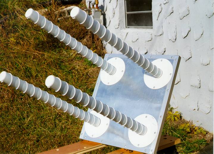

Diese 24 dBi musst du erstmal zusammen bekommen. Das wäre beispielsweise
eine Helix mit 67 Windungen, klappt nur nicht, weil der Gewinn ab 7 λ
nicht mehr steigt, sondern bei 15 dBi stagniert. Also 8 solcher 7 λ
langen (immerhin ja schon mal knapp 1 Meter :-o) Helix-Antennen im Array
anordnen … dürfte ein recht stattliches Gebilde werden.
Bei realistischeren 10 dBi muss man die Leistung nur auf 10 dBm zurück
nehmen.

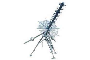

Soll heißen: Keine Yagi verwenden, sondern etwas
halbwegs Breitbandiges. Helical wurde schon genannt.
Ca. 10dB Gewinn ist sehr ordentlich; Bemessung ist
aufgrund der großen Bandbreite unkritisch.
Jörg W. schrieb:
> Also 8 solcher 7 λ
Zum optischen Genuß habe ich mal ein paar Exemplare willkürlich
ausgewählt, die sich sicherleich leicht in Blumenpracht verstecken
lassen werden. Es sind ziemlich maskulin wirkende Gebilde...

Leider hatte ich Biquad schon getestet, reichte nicht ganz
um nahe an oder über -100dB Empfangssignalstärke zu kommen.
(Verwendet wurde BiQuad Eigenbau eines Bekannten (er selbst
ist hochzufrieden damit, überbrückt aber auch nur an die
40m mit leichtem Gebüsch - bei mir ist das etwas happiger)
an meinem TP-Link TL-WN722N und die bekannte SW Homedale.)
