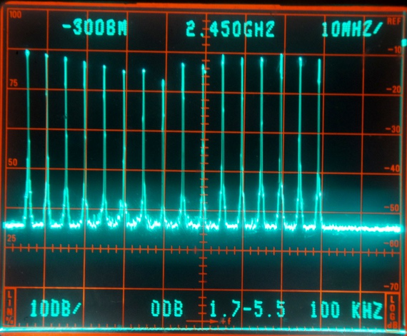

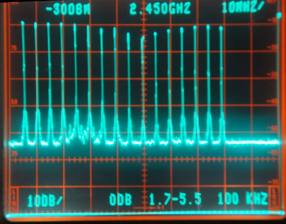

Moderator Persönliche Seite #2542032
Heinz schrieb:
>> Der würde wohl auch kaum besser ausfallen, zumindest inhaltlich.
> Das ist die Frage.

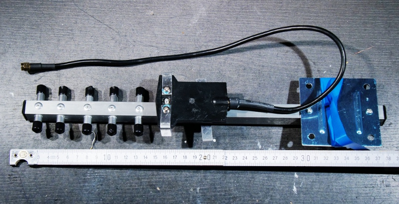

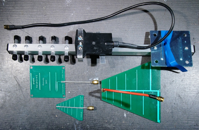

OK, hier kommt der Vergleich.  Als Vergleichsantennen dienten
verschiedene Exemplare von Kent Britain, WA5VJB:
http://www.wa5vjb.com/
Die China-Antenne ist ein etwas kleineres Exemplar, nicht ganz so wie
die, die da im ibäh-Artikel steht.  Keine Ahnung, mit wieviel die
angepriesen ist, man sieht sie im ersten Bild.  Aber eine Zahl von
weniger als 10 dBi wird's sicher nicht gewesen sein. ;-)
Das zweite Bild zeigt sie im Vergleich zu den anderen Antennen.

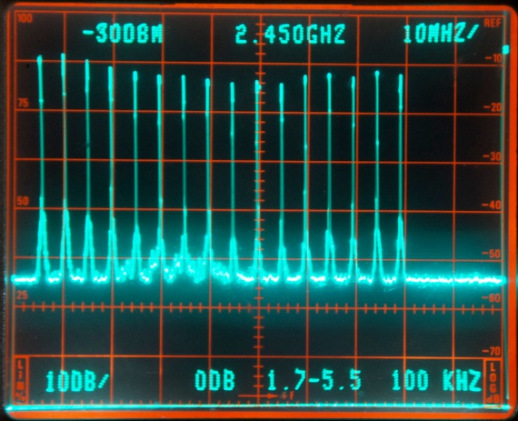

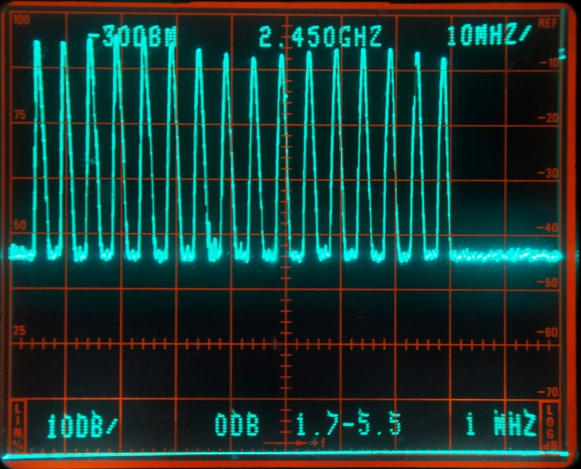

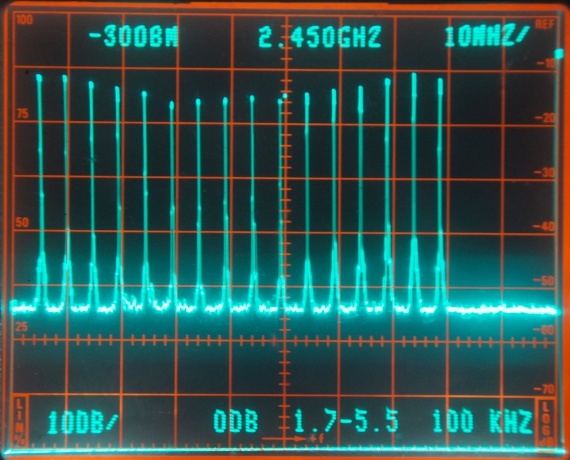

"Gegenstelle" war ein Board mit einem ATmega128RFA1 und einem einfachen
PCB-Dipol, wobei der megaRF über die 16 IEEE-802.15.4-Kanäle geschaltet
wird.  Der Spekki steht auf "max hold", damit man über mehrere Scans
hinweg die Leistungsspitzen erkennen kann.  (Das "Geplänkel" im
Bereich von 2420 bis 2430 MHz bei -80 dBm herum dürften irgendwelche
in der Nachbarschaft herumdümpelnden WiFi-Netze sein, die zu dieser
Zeit mal aktiv waren.)
Die Kent-Britain-Antennen bringen alle so zwischen 6 und 8 dBi; die
Yagi ist mit 6 … 7 dBi angegeben.  Die Chinaantenne bringt's auf
etwa genauso viel wie die Yagi von WA5VJB, wobei die aktive Länge
der Chinaantenne fast dreimal so groß ist (von der Gesamtlänge gar
nicht zu sprechen).  Interessant natürlich, dass die wirklich kleine
2-10-GHz-LPDA praktisch fast dasselbe wie die große für 800 bis
2600 MHz bringt.

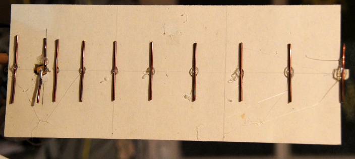

Hier noch ein Schnellschuss.
Aus dem Rothammel die Langyagi nach DL6WU von 70 cm auf 13 cm skaliert.
Aufgebaut mit Kupferlackdraht auf Pappe. ;-)  Den Faltdipol habe ich
durch einen gestreckten ersetzt und "china-mäßig" direkt an die
SMA-Buchse gelötet, da eine ordentliche Anpassung/Symmetrierung doch
recht fummelig zu bauen ist (und ich keinen NWA habe).  (Ich hatte
zuerst noch ein Gamma-Match dran, aber das ging auch nicht besser.)
Die erste Messung war enttäuschend, aber da fiel mir auf, dass die
Werte bei kleinen Frequenzen ganz gut waren.  Daraufhin habe ich alle
Elemente gegenüber dem runterskalierten Wert nochmal mit dem
Seitenschneider um je 1 … 1,5 mm gekürzt, nun scheint die Resonanz
ganz gut oberhalb 2,4 GHz angekommen zu sein.
Die Antenne ist im Rothammel mit 14 dBi angegeben.  Sie bringt mit
diesem einfachen Aufbau ungefähr 5 dB mehr als die WA5VJB-Yagi, das
wären dann ca. 12 dBi.  Die fehlenden 2 dB würde ich dem Schnellschuss-
Aufbau anlasten.
Die ganze Antenne ist 300 mm lang (die Pappe ist ISO A4, längs
halbiert) und hat eine ausgesprochen gute Richtwirkung.
Der Rothammel enthält Bemessungen für bis zu 23 Elemente.  Damit soll
sie 18 dBi bringen und würde ca. 1 m lang bei 2,4 GHz.
> Aufbau anlasten.
Gut gemacht!!!
Du hast gezeigt:
- daß man einen geringen Elemendurchmesser braucht, 2mm oder 3mm auf
WLAN
- daß es ohne Boom geht
- daß die Speisung keine so große Rolle spielt.
Die Chinaantenne mit ihren dicken Elementen ist Schrott. Man kann den
Elementdurchmesser zwar auf die Länge einrechnen, aber irgendwo ist
Schluß. So etwa 10mm/432MHz, 5mm/1296MHz 3mm/2320MHz. Da ist auch ein
deutscher Antennenhersteller gescheitert als ich ihn mal um Antennen für
Mode-S 1090MHz gefragt habe. Leider.
Die oben gezeigten beiden Beispiele für 13cm-Amateurfunkantennen zeigen
ja auch daß man hier dünne Elemente verwendet werden. Und die berühmten
Doppelquads funktieren wohl auch deshalb gut weil dort meist dünner
Draht verwendet wird. Ich hab die DQ mal simuliert und da kann man kaum
was falsch machen, alle Distanzen absolut unkritisch.
Übrigens, es gibt eine schöne Antenne für WLAN:
http://www.qsl.net/yu1aw/ANT_VHF/Amos_Ant/amos_antennas.htm
Ciao, Günter

Basti schrieb:
> Da frag ich mich ob das so überhaupt laufen kann, Da es ja keine
> übertragung von dem Yagi auf die normale Antenne gibt.
Es benötigt keine "Übertragung", sondern nur eine Kopplung.  Wie im
Artikel beschrieben, funktioniert jede Yagi-Antenne so.  Die Kopplung
ergibt sich, wenn man die Antennenelemente im Nahfeld (also deutlich
unter 1 lambda Entfernung) des Nachbarelements unterbringt; in diesem
Falle interferieren sie miteinander.
Wenn du dir meinen Bastel-Aufbau auf dem Foto ansiehst, wirst du
sehen, dass auch bei mir keine galvanische Verbindung der Elemente
untereinander besteht.  Ich habe die Drahtstücke einfach mit einem
Klecks Heißkleber auf ein Stückchen Pappe aufgeklebt.  Der Heißkleber
und die Pappe bringen natürlich ein epsilon_r > 1 mit ein (im
Gegensatz zur Freiluftmontage der Elemente), was sicher auch mit dafür
verantwortlich ist, dass die Antenne etwas tiefer resonant war als
geplant.  Ähnliches wird mit dem Styropor auch der Fall sein, auch von
der zusätzlich eingebrachten Dämpfung her würde ich das als nicht ganz
optimal ansehen.
Dass die "klassische" Yagi in der Mitte einen Metallträger benutzt
(bei Günter oben "Boom" genannt), hat primär mechanische Gründe.  In
der Mitte der Elemente existiert (bei sauberem Aufbau) ein
Spannungsnull, weshalb man die Elemente an dieser Stelle miteinander
kurzschließen darf.  Prinzipiell kann dieser Boom aber auch aus einem
anderen Material sein; ich habe auf der Rückseite eine Holzleiste als
Stabilisierung aufgeklebt.

Ich habe gerade zwei (sehr ähnlich aufgebaute) Exemplare dieser "hübsch
aussehnden" China-Antenne hier liegen und ausprobiert.
Kurz und kanpp: Absoluter Schrott der das Material nicht Wert ist.
Mit meiner Doppel-Biquad aus (1,5er NYM gebogen) erreiche ich ungefähr
den 5-fachen Pegel wie mit der Yagi. Egal wie ich sie drehe, wende und
ausrichte.
--> Rückgabe und Geld zurück.
Lasst such nicht von der ansprechenden Optik täuschen...
