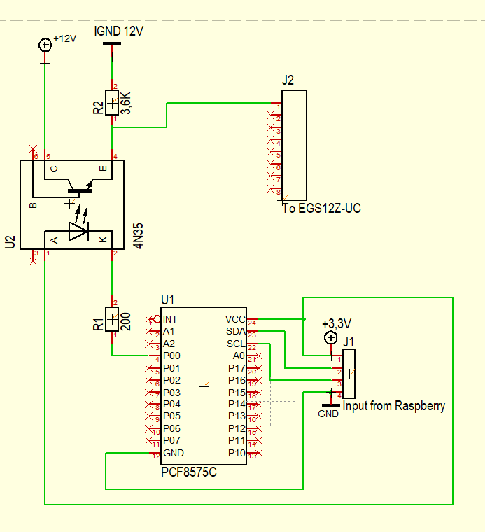

Zum Hintergrund:
Bei uns im Haus werden die Rolladen über 12V Taster und Eltako EGS12Z-UC
gesteuert.
Ich möchte diese gerne zusätzlich zu den Tastern über den Raspberry und
HomeAssistant ansteuern.
Dazu würde ich an den Raspi einen Portexpander (PCF8575 Breakoutboard)
anschliessen und mit diesem über Optokoppler die 12V an die Eltakos
geben.
Ich weiß es gibt schon 100te Beiträge die etwas ähnliches machen, möchte
aber gerne prüfen, ob ich das richtig verstanden habe.
Datenblatt Eltako:
https://www.eltako.com/fileadmin/downloads/de/_bedienung/EGS12Z_21200401-2_internet_dtsch.pdf
Und das Breakoutboard habe ich:
https://de.aliexpress.com/item/4000981520132.html
Berechnet habe ich folgendes:
LED-Vorwiderstand: R = (U - UF) / IF = (3,3 V - 1,3V) / 0,01 A = 200 Ohm
Arbeitswiderstand: RA = (Vcc * SF) / (IF * CTR) = (12V * 3) / (0,01A *
100/100) = 3600 Ohm
Der Eltako braucht laut Datenblatt bei 12V nur 0,05mA
Und angehängt dann der Schlatplan für einen Ausgang.
Vielen Dank für euer Feedback
