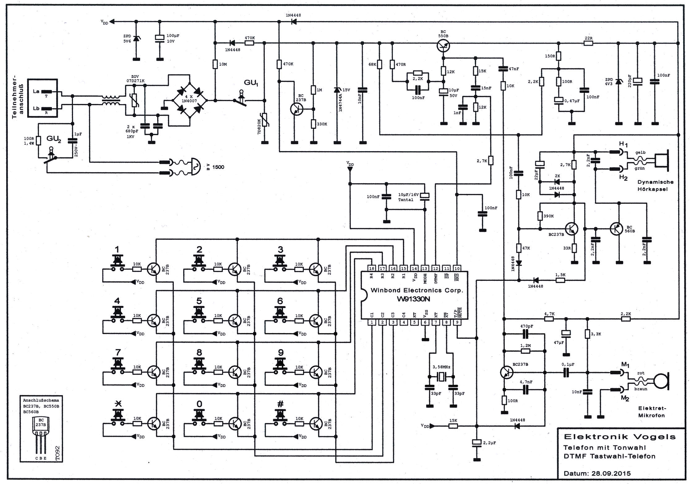

Ich habe vor über 50 Jahren Fernmeldetechniker gelernt. Die damaligen
Telefon hatten keinen einzigen Halbleiter eingebaut. Gewählt wurde mit
der Wählscheibe bzw. mit dem Nummernschalter. Kohlemikrofon und
Übertrager und andere Bauteile kamen zum Einsatz.
Anfang der Siebziger brachten dann einige Hersteller IC's heraus, die
über eine Zifferntastatur die Impulswahl des Nummernschalters
nachsimulierten.
Danach wurde nach und nach der Nummernschalter durch die Tastwahl
ersetzt.
Nach dem Impulswahlverfahren folgte das Tonwahlverfahren bzw. das
Mehrfrequenzwahlverfahren (MFV).
Hier ist eine Schaltung solch eines Telefons. Das IC W91330 kann man
noch kaufen (ebay) oder durch ein ähnliches ersetzen.
Diese Schaltung kann für den Umbau eines alten Telefons, mit
Wahltastatur nach dem Impulswahlverfahren, zu einem Telefon mit
Wahltastatur nach dem Tonwahlverfahren, Einsatz finden.
#6773937
Andreas S. schrieb:
> Aber da ist doch keine Umsetzung von Nummernschalter zu DTMF bei! Wie
> soll ich damit ein Telefon mit Wählscheibe umbauen?
Das war auch mein erster Gedanke. Aber er sprach ja von einem
Tastentelefonumbau.
