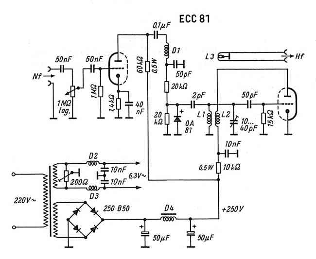

Hallo zusammen, ich bin auf diese einfache Schaltung gestoßen: http://www.jogis-roehrenbude.de/Sender/UKW-Sender.htm Auch wenn mir nicht ganz klar ist wie die Einkopplung der NF über die Diode funktioniert: Schönes Projekt! Ich hatte nun die Idee 3 Raspberrys mit iRadio auszustatten (Empfang von Internetradio oder DAB+ -> NF am Kopfhörerausgang) und in >3 solche Sender zu gehen. Alle arbeiten auf einer Unterschiedlichen Frequenz im UKW Radio Bereich, z.B. 90MHz, 95MHz und 100MHz, die Signale werden gemeinsam über ein geschirmtes Kabel direkt zu einem Radioempfänger geführt. (damit man keinen Piratensender baut) Ich müsste nur die 3 HF Signale "Mischen" und auf die eine Koaxleitung bringen, das Ziel ist das man an der Skala vom Radio später wieder was zum abstimmen hat. HF ist leider nicht mein Bereich, gibt es Möglichkeiten die Signale "zusammenzuführen"? Meiner Leien Meinung nach müsste man am Ausgang mit Filtern arbeiten, vielleicht geht das aber einfacher als gedacht. Danke! Gruß, Jan

Jan K. schrieb: > Auch wenn mir nicht ganz klar ist wie die Einkopplung der NF über die > Diode funktioniert ... Die Diode macht die FM-Modulation. Der Schwingkreis besteht im Wesentlichen aus der OA81, L1 und dem 10..40p-Trimmer. L2 ist die Rückkoppel-Spule (Meißner-Oszillator) und über L3 wird die HF dann induktiv ausgekoppelt. Die Schaltung ist ja älter, heutzutage würde man eine Si-Diode (1N4148) oder direkt eine Kapazitätsdiode nehmen. Jan K. schrieb: > Gibt es da "bessere" Schaltungen? ich spiele gerade in Spice damit rum, > mein (Colpitts?) Oszillator geht aber heftig in die Begrenzung. Die üblichen 1-Transistor-Sender sind fast alle Colpitts-Oszillatoren in Basisschaltung. Bei den einfachen Schaltungen ist das Problem, daß sie nicht nur FM sondern auch AM modulieren. Außerdem sind sie wahre Oberwellenschleudern. Bei den ganz einfachen Schaltungen fehlt meist eine Kapazitätsdiode, da wird einfach die Kapazität BE-Diode benutzt. Jan K. schrieb: > auch diverse PCC88 und PCC85 habe Wenn es um den Spaß am Basteln geht, dann sind die beide gut geeignet, wurden ja auch als UKW-Tuner eingesetzt. Aber Vorsicht beim Betrieb - mit einer Röhre kannst Du viel höhere Leistungen in den Äther setzen!
Phasenschieber S. schrieb: > wenn du es schon genau nimmst, dann fehlt die Preemphasis. Eine ganz rudimentäre Preemphasis ist sogar eingebaut. > Die übliche Vorverzerrung von 50 u-sec wird durch ein entsprechendes > RC-Glied in der Kathodenleitung der Nf- Vorröhre erreicht.

Mohandes H. schrieb: > Eine ganz rudimentäre Preemphasis ist sogar eingebaut. Jo, steht ja auch in der Schaltungsbeschreibung, habsch erst jetzt gelesen. So ein Röhrendingens dürfte schon ordentlich Dampf machen, auf jeden Fall mehr als die üblichen Transistoroszillatoren und damit für die vom TO beschriebene Anwendung, 3 davon zusammenzuschalten und per Kabel den Empfängern zuzuführen, der absolute Overkill.
Ich kann meinen Alten Beitrag nicht editieren, deshalb nochmal: Ich frage mich ob man die Diode in der Röhrenschaltung nicht vorspannen sollte. Sie wird ja mit der Wechselspannung aus dem NF-Teil beaufschlagt, führt das nicht zu Klirr weil eine Halbwelle "bedämpft" wird? Der Oszillator schwingt in der Simulation ziemlich Sinusförmig, das ist schonmal gut. Am Anteil am Ausgang hält sich in Grenzen.
#6774067
Jan K. schrieb: > Ich frage mich ob man die Diode in der Röhrenschaltung nicht vorspannen > sollte. Sie wird ja mit der Wechselspannung aus dem NF-Teil beaufschlagt ...und der HF vom Oszillator über den 2pF-Koppelkondensator. Die HF wird von der Diode gleichgerichtet, durch den pulsierenden Ladestrom der Kondensator aufgeladen. Dessen mittlere Gleichspannung steht dann als Vorspannung an der Diode an.

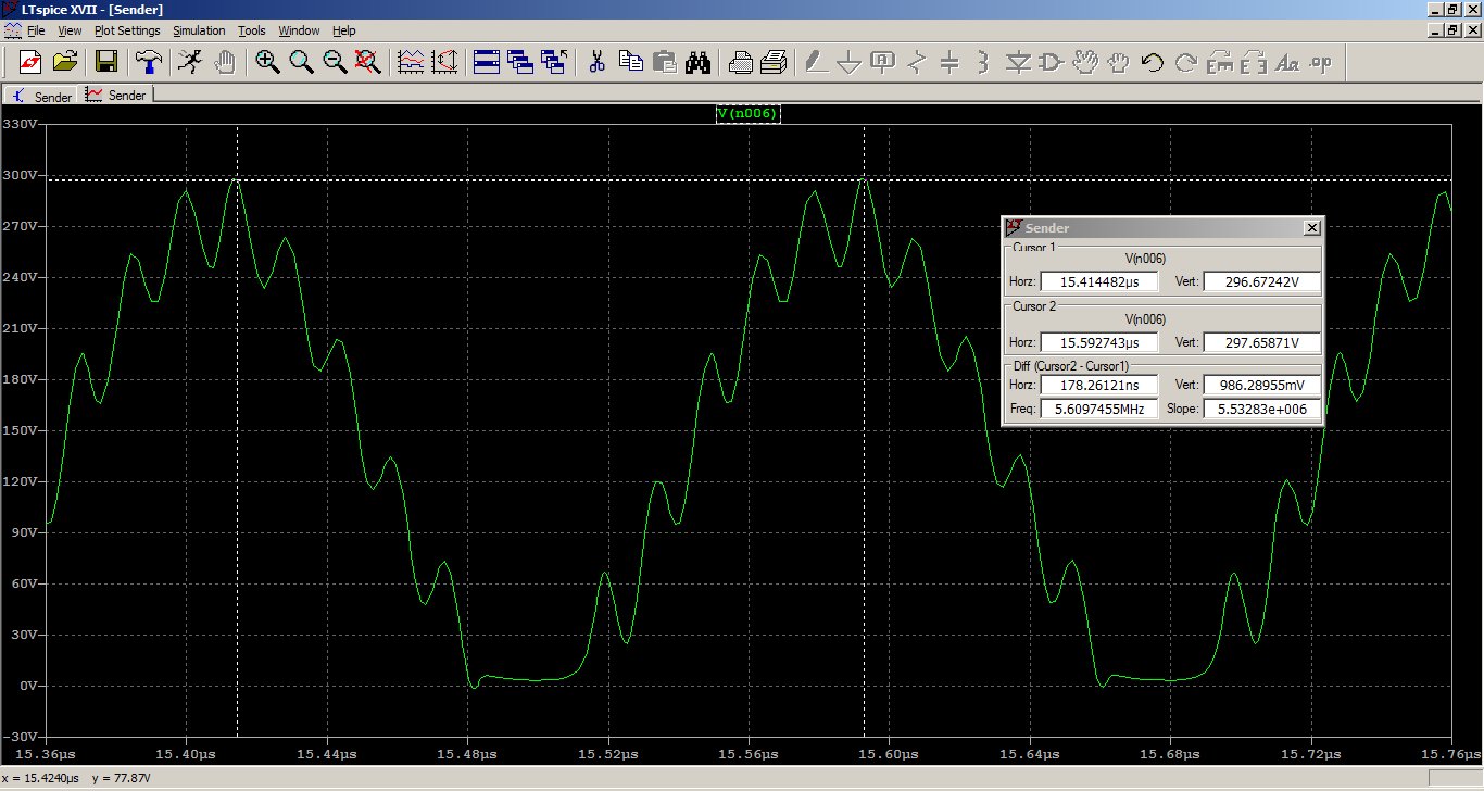

Jan K. schrieb: > Der Oszillator schwingt in der Simulation ziemlich Sinusförmig, das ist > schonmal gut Vielleicht postest Du mal die asc-Datei?
Mohandes H. schrieb: > Eine ganz rudimentäre Preemphasis ist sogar eingebaut. Der 1,4k Widerstand und der 40nF Kondensator in der Kathodenleitung der Eingangsröhre ergeben die gewünschte Höhenanhebung bei etwa 3kHz.

>...und der HF vom Oszillator über den 2pF-Koppelkondensator. Die HF wird >von der Diode gleichgerichtet, durch den pulsierenden Ladestrom der >Kondensator aufgeladen. Dessen mittlere Gleichspannung steht dann als >Vorspannung an der Diode an. In Spice hat das nicht geklappt, siehe Anhang. >Besser geht immer aber ich finde die Schaltung gut. Es sollte Dir nur >klar sein, daß dieser Transmitter ordentlich Dampf macht, viel mehr als >so eine einfache Transistorsschaltung (mit der man auch schon locker >1.000m übertragen kann). Wenn's um die Freude am Basteln geht, dann >macht das Sinn. Wenn Du aber nur ein paar Meter übertragen willst, dann >besser mit Transistoren. > >Wenn Du mit so einem Sender den Flugfunk störst oder Polizei und >Feuerwehr ... Lässt sich sowas dann überhaupt "legal" aufbauen? das alles in ein Schirmgehäuse muss ist klar, ich kann aber natürlich nicht sehen ob ich in einem anderem Band böse Störungen aussende. Klingt im Moment ziemlich riskant. >Vielleicht postest Du mal die asc-Datei? Mache ich :-) So ganz klappt es noch nicht, die Ströme durch die Röhre sind böse, ich habe die Spulen so gewählt das das Teil ungefähr im FM Bereich schwingt. >Mit GNU-Radio kannst Du auch 3 Internetstreams direkt in 3 UKW-Sender >übersetzen lassen und über einen Rechner mit einer FL2K Grafikkarte >aussenden. Brauchst allerdings einen passenden UKW-Bandpass um das >Spektrum sauber zu halten. Aber das ist eine Sache die Du auch bei >anderen Sendern beachten musst, egal ob Röhre oder 1..n Transistoren. Das liegt sogar alles hier, muss ich ausprobieren wie weit ich komme. Ich habe gesehen dass es schon Codebeispiele gibt, das könnte ich schaffen. Es gibt ja fertige Bandpass Filter die "nur" den FM-Radiobereich durchlassen. Und der Rest ist ein Spannungsteiler: https://radio-bastler.de/forum/showthread.php?tid=12946 >amazon hat für 11€ ein nettes Spielzeug Per USB ist Audio zuspielbar, ein Pi sollte die doch füttern können? Das wäre auch eine Idee. Gruß, Jan

Jan K. schrieb: > So ganz klappt es noch nicht, die Ströme durch die Röhre sind böse, ich > habe die Spulen so gewählt das das Teil ungefähr im FM Bereich schwingt. Wenn ich Deine Simu laufen lasse, kommt da aber alles andere raus als der UKW-Bereich: Grundschwingung ca. 5,6 MHz, überlagert von 71 MHz. Die Anodenströme sehen noch gruseliger aus, die Arbeitspunkte der Röhren stimmen nicht. Mit 20µH und 30+10pF kommst Du auch niemals auf 100 MHz (sondern 5,6MHz wie in der Simu). Ich habe mal die Spulen nach dem Foto abgeschätzt und komme für L2 (Schwingkreis) auf 330nH. Das ist für 40p noch zu viel, sollten so 100nH sein. L2 (Rückkopplung) dann passend 30nH und L4 (Auskopplung) ca. 50nH. Allerdings schwingt der Oszillator mit diesen Werten nicht mehr. Die Werte sind aber grob richtig, vielleicht kannst Du damit etwas anfangen. (Die 1-Transistor-Sender haben auch immer eine Spule mit etwa 100nH bei 20..40p Trimmer). P.S. Die Werte über das Foto habe ich nach Wheeler abgeschätzt, die Resonanzfrequenz natürlich nach fo = 1/(2pi√LC).

Moin in die Runde, ich habe mir die Spulen mal angeschaut, ist ziemlich schwer zu erkennen, aber der Beschreibung nach: L 1 = 4 Wdg 1 mm Cu, L 2 = 2 Wdg 0,3 CuSS auf L1 gewickelt, L 3 = 1 Wdg 1 mm Cu, in 10 mm Abstand um L1 / L 2 angeordnet. müsste das passen. Wenn ich meinen Dipper nehme und die Spule mit 5 Wdng. aufstecke, komme ich bis 128MHz.
Phasenschieber S. schrieb: > L 1 = 4 Wdg 1 mm Cu, L 2 = 2 Wdg 0,3 CuSS auf L1 gewickelt, L 3 = 1 Wdg > 1 mm Cu, in 10 mm Abstand um L1 / L 2 angeordnet. Ja, aber welchen Durchmesser hast Du angenommen? Ist leider nicht angegeben. Ich hatte 15mm für L1 & L2 geschätzt (nach dem Foto) und dann die Werte nach Wheeler nach unten korrigiert. L1, die eigentlich Schwingkreisspule müßte 100nH haben für UKW.
#6775120
Mohandes H. schrieb: > Ja, aber welchen Durchmesser hast Du angenommen? Ist leider nicht > angegeben. Ich hatte 15mm für L1 & L2 geschätzt (nach dem Foto) und dann > die Werte nach Wheeler nach unten korrigiert. Ja, ich hatte auch so 15mm geschätzt. Ich habe in meinem Leben schon viele Spulen gewickelt und brauche dazu kaum noch Mathematik, 5 Wdng. 15mm d an 3-30pF bist du voll im UKW-Rundfunkband. Dazu natürlich noch die Schaltungskapazitäten. Ohne Schaltungskapazitäten bin ich damit sogar im 2m-Band, also auf 145MHz zugange. Wie schon geschrieben, mein Dipper überstreicht mittels Drehko 320pF den Bereich von 28-128MHz mit eine Spule 5 Wdgn mit 17mm Außendurchmesser.
