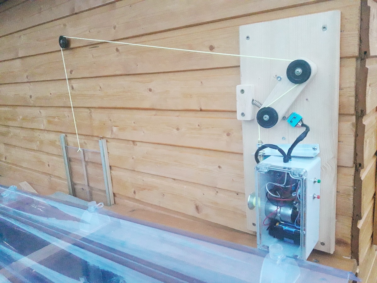

OP #6774468

Lüftung sind 2 Klappen am Giebel die per Servo auf und zu gehen sollen
und die Endanschläge per Mikroschalter erkannt werden.
Hühnerklappe ein Motor und 2 Mikroschalter, vielleicht noch ein dritter
um Hindernisse beim Runterfahren zu erkennen.
Ein Bewegungsmelder vor dem Stall der bei Bewegung ein Bild macht, wegen
Raubtieren, kommen zwar nicht rein aber ich möchte trotzdem wissen, wer
da rum schleicht.
Die Hütte steht im WLAN Bereich des Hauses.
Daten abrufbar vielleicht per Browser? (Webserver)
