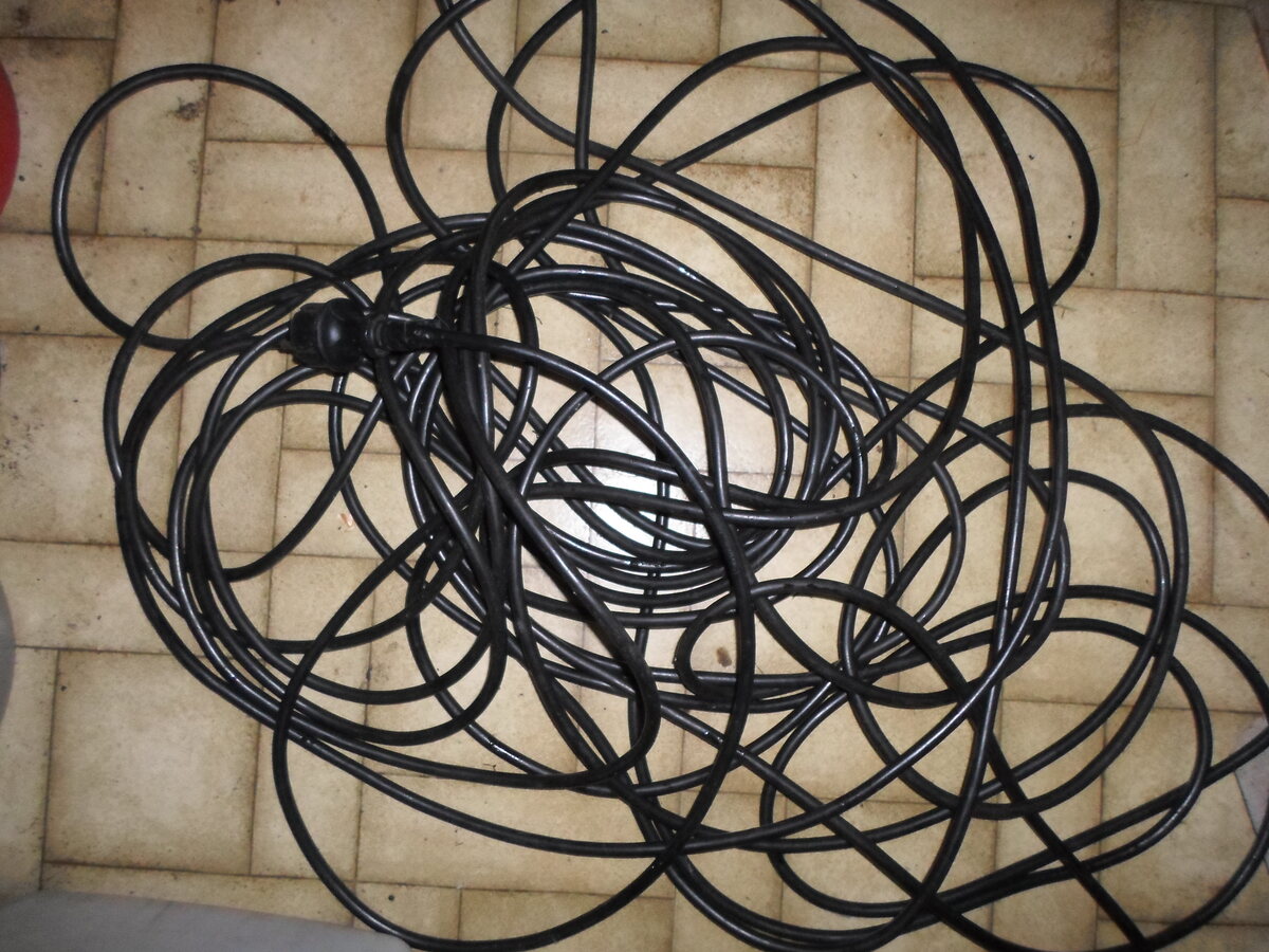

Hey Leute,
folgendes: man soll ja darauf achten, nicht zu viele Steckverbindungen
in einem Aufbau zu haben.
würde an eine 230 V Steckdose Kabeltrommel 1 (50 m) und an Kabeltrommel
1 Kabeltrommel 2 (25 m) anstecken.
An Kabeltrommel 1 sollen an den drei freien Buchsen 3 Verlängerungskabel
(jeweils maximal 20 Meter) und an die drei Verlängerungskabel jeweils 1
Partylicht (LED) mit jeweils 50 bis 100 Watt (die Kabel der Partylichter
werden also mit dem Verlängerungskabel verbunden)
An Kabeltrommel 2 soll ein Laptop, ein Mischpult (ca. 30 Watt), ein
Partylautsprecher (ca. 200 Watt) und eine freie Buchse für's Handyladen
z.B.)
Zusammengefasst: An Kabeltrommel 1 sind die Partylichter mit ca. 70
Meter von der 230 V Steckdose entfernt (~300 Watt), Kabeltrommel 2
steckt an Kabeltrommel 1 und ist mit seinen Verbrauchern maximal 90
Meter von der Steckdose entfernt (~300 Watt).
Was haltet ihr davon? Ist der Aufbau so sinnvoll bezüglich Performance
und Sicherheit (Thema Widerstand aufgrund Leitungslänge und
Verbindungen))

Das ist mit ziemlicher Sicherheit grenzwertig. Die Schleifenimpedanz
sollte auf jeden Fall gemessen werden!
Das Problem, bei zu hoher Schleifenimpedanz wird im Kurzschlussfall die
vorgeschaltete Sicherung nicht mehr schnell genug auslösen. Das kann
insbesondere bei einem Körperschluss zur Gefahr werden.

"Gewöhnlich" muss der Schleifenwiderstand des abgesicherten Stromkreises
zum LSS passen, darf also nicht zu hoch sein.
Nun hängst du da weitere 50 oder 70 m in die Schleife rein. :-/ Das ist
vermutlich deutlich länger als die Installation dieses abgesicherten
Kreises im Haus. ^^

von Sebastian L. (sebastian_l72)
Warum haben Baustromverteiler einen RCD und LSS?
Weil die Zuleitung eine zu hohe Schleifenimpedanz haben kann.
Die Dinger sind billiger als die Anfahrt des Elektrikkers.
Nimm einen kleinen Baustromverteiler und feddisch.

Die gucken auch auf die Kabeltrommel nach dem Querschnitt der Leitung.
Bei 1.5mm2 ist sie jedenfalls zu klein, aber zumindest die 50m dürfte
gar nicht 1.5 haben.

Damit bei einem Kurzschluss am Leitungsende nicht einfach mal 3.6kW in
der Zuleitung verbraten werden.
Egal ob dann die Elektrik im Haus anbrennt oder das Kabel draussen
Rauchzeichen gibt.

Die Sache mit der Schleifenimpedanz ist schon richtig. Wenn das Kabel
100m lang ist, löst evtl. der 16A Leitungsschutzschalter zumindest nicht
rechtzeitig genug aus, so dass Brandgefahr besteht!
Aber ein RCD löst auch noch locker bei 1000m Kabellänge aus.
