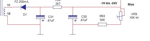

ich habe eine Spannung die ich mit einem Poti zwischen -19 und -24
einstellen kann. Das ganze würde ich nun gerne per Atmega16 steuern.
PWM kommt nicht in Frage, was habe ich da für alternativen?
elektrische Potis, Motorpotis sind ja auch nicht so da wahre dafür.
Vielen Dank,
Sammy

Das ganze würde von der Vorhandenen Schaltung abhängen. Ansonst würde
ich entweder Digitale Potis hernehmen oder mit einem DAC+OPV arbeiten.
Zeig einmal die schaltung bitte her.

ich möchte das die angelegte Spannung konstant anliegt und nicht gepulst
rauskommt. Geht um die Einstellung der Arbeitsspannung von zwei 6v6
Röhren.
Sammy
gepulst rauskommt.<
Davon bin ich ausgegangen. Da Du Steuergitter ansteuerst, kann die
Spannung hochohmig gefiltert werden. Alles kein Problem.

viel wichtiger: bei der obigen Schaltung passiert bei einer
Unterbrechung des Einstellregler (wahrscheinlichste Fehlerstelle)
nicht, weil die Röhren mit maximaler -Ug gesperrt werden.
Jede andere Schaltung muß im Fehlerfall immer die maximale -Ug liefern,
wenn es keine roten Backen geben soll.
Gruß aus Berlin
Michael
