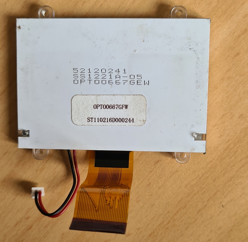

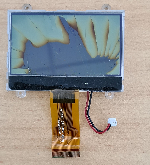

Ich suche folgendes Display aus einem Bosch KfZ Batterietester als
Ersatzteil. (s. Anhang). Google brachte mich nur auf diese Seite:
http://www.mq-tek.com/product/html/?805.html
Dort sind aber die letzten 3 Buchstaben GFL statt GFW
Hat Jemand eventuell eine Idee, wo ich so ein Ersatz Display bekommen
könnte?
Bosch will für 1000 Euro einen neuen Tester verkaufen. Ersatzteile gibt
es nicht.
lg Frank

von Frank K. (digidax)
Der sichtbare Display Bereich (Grafik) ist 60x34 mm groß.
Displaytreiber? Wonach muss ich suchen? s. Anhang.

von Patrick L. (Firma: S-C-I DATA GbR) (pali64)
H. H. schrieb:
> den Controller identifizieren.
Das was da in weiß auf dem Flachbandkabel steht hilft dir sicher weiter

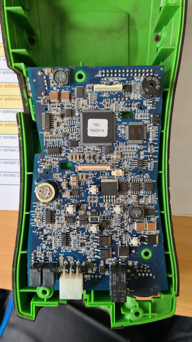

von tt2t (Gast)
was sind das für Tausendfüssler-IC's, welche Bezeichnung steht da drauf
(kann man auf den Photo nicht gut sehen). Einer der beiden wird wohl der
Display-Controller sein.
Auf dem Kabel steht:
OPTO0667GFL
KW 2000 FPC E252774
Habe mal das Glas vom Backlight getrenn, auf der Rückseite it nix zu
sehen. Das Flachkabel ist direkt mit dem Glas verbunden.
Die Tausendfüßler:
MC90BGP32
und
COLDFIRE
MCF52259CAG80
=> dürfte also eine MCU sein
Frank K. schrieb:
> OPTO0667GFL
Den ersten Treffer hab ich schon,
Die Bezeichnung ist:[OPT00667GFL]
die kann man tatsächlich bei Alibaba finden.
Zwar etwas umständlich aber es  gibt sie.
