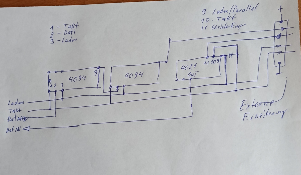

Hallo
https://www.ti.com/lit/ds/symlink/cd4021b-q1.pdf?ts=1628152903986&ref_url=https%253A%252F%252Fwww.google.ru%252F
https://www.ti.com/lit/ds/symlink/cd74hc4094.pdf
Forensoftware verkleinert von ca. 1,2 MByte auf 200 KByte.
Eine Verkleinerung auf 20% ergibt 64 KByte.
Was in diesen Falle ausreichend ist.
4094 Ausgabe und 4021 Eingabe mit gemeinsamen LadeImpuls und Takt,
Dadurch kann eine externe Erweiterung mit 4094 und 4091 gemacht werden.
Nachteil ist das immer ert die kompletten 4094 Ausgaben gemacht werden
müssen, danach das einlesen des 4021.
könnte der Lade Impuls am 4021 wegfallen, wäre eine Abfrage ohne
vorherige Ausgabe möglich.
mal testen!
Nachteil, wenn sich wärmend der Abfrage des 4021 die Eingänge verändern,
ergibt es Datenmist.
Eine andere Variante,den Takt des 4021 auf den Dateneingang des ersten
4094 legen.
Damit könnte man auch den 4021 allein ohne Ausgabe zum 4094 abfragen.
Nachteil:  Eine externe Erweiterung ist mit einigen 4094 möglich, aber
nicht mit mehreren externen 4021.

Ein Ausgabe funktioniert mit ESP32   3,3V
Softprog mit 1 my sec Ausgabeverzögerung!
Habe den Ladeeingang des 4021 pin 9  auf L dann auf H gelegt.
Kein einlesen möglich.
Dann Pin 9 mit den Takteingang pin 10 verbunden, einlesen war Möglich!
