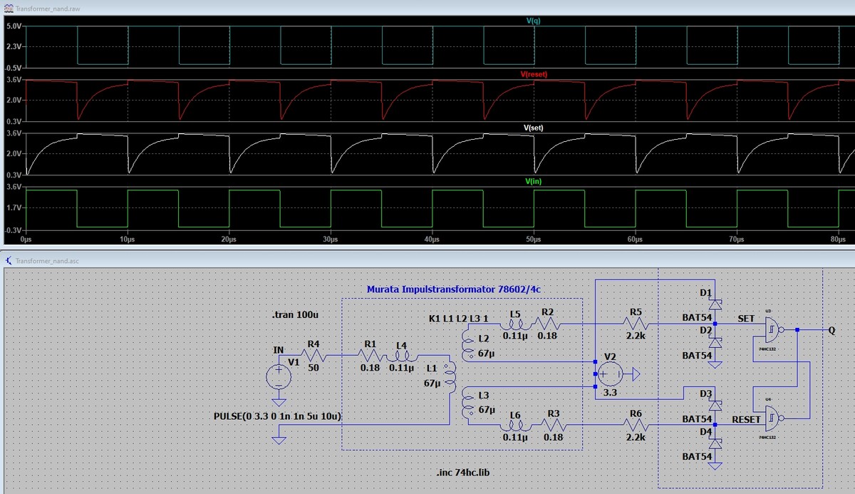

Alternative zu Optokoppler? Potentialtrennung mit Murata Impulstransformator 78602/4c und CMOS NAND Gatter. Vorteil: höhere Schnelligkeit
Da gibt es fertige IC's der ADµM Typen! Ersparst dir das ganze Klimbim und geht absolut Zuverlässig. TI hat die auch mit Kapazitiver Koppelung. Auch hohe Spannungsfestigkeit bei beiden Hersteller.
Danke für den Tipp! Höhere Spannungsfestigkeit als der Impulstransformaor und kostet nicht viel mehr. 115,2 kBaud sind leicht realisierbar.
Gerald K. schrieb: > Danke für den Tipp! Gerne! Gerald K. schrieb: > 115,2 kBaud sind leicht realisierbar. Jepp ;-) Ich verwende die von TI dazu den Spi-By-Wire oder JTAG galvanisch zu trennen, weil ich oft Schaltungen herstelle, wo der MCU direkt mit dem LR8U an der Netzspannung läuft. Da sind die schnell genug, was mit Optokoppler nicht gehen würde.
