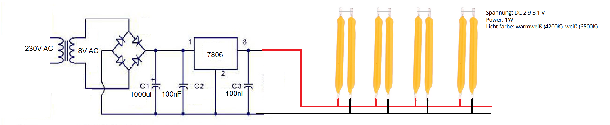

ich habe 8 1W Filaments im Betrieb. Jeweils 2 in reihe und dann vier
davon parallel geschaltet siehe Schaltung im Anhang.
Etwas ungewöhnlich vielleicht mit einem 7806 Festspannungsregler.
Ich möchte nun das ganze gern helligkeitsgesteuert machen, gern auch so
dass ich das etwas einstellen kann mit einem kleinen Trimmer oder so.
Ich hatte dazu einen LDR im blick.
https://de.wikipedia.org/wiki/Fotowiderstand
Wie könnte ich das am besten verschalten damit ich das machen kann?
Ich freue mich auf eure Antworten.

von Georg M. (g_m)
Wenn linear (also ohne PWM), dann wird ein Kühlkörper für den
Leistungstransistor nötig.
von Klaus W. (mfgkw)
Das funktioniert schon so, wie du es gezeichnet hast?
Eigentlich sollten LEDs und m.W. auch die Filamente nicht über Spannung
gesteuert werden, sondern über Strom.
Also entweder wirklich über Stromregelung oder mit einem passenden
Vorwiderstand (und den dann aber in jeden der parallelen Zweige).
Solange du mit der Spannung unter der Nennspanung der Filamente bleibst
geht zwar nichts kaputt in deiner Schaltung, aber es wäre ziemliches
Glück wenn die einzelnen Stränge wirklich gleich hell wären.
Zur eigentlichen Frage können andere wahrscheinlich besseres (und vor
allem mehr) sagen.

von Hubert G. (hubertg)
Du könntest einen LM317 nehmen, parallel zum Poti den LDR.
Beim LDR allerdings die Strombelastbarkeit beachten.
Die Bedenken die Strom/Spannungssteuerung betreffen kennst du ja.
von Harry (Gast)
Da durch die LEDs ca. 1.33A fliessen und ein gewöhnlicher 7806 nur 1A
liefert, müßte selbiger abregeln und die Gesamtleisung begrenzen. Nicht
schön, aber funktioniert vielleicht.

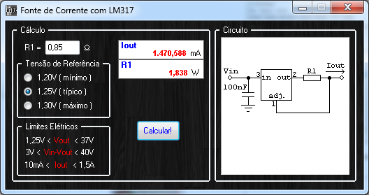

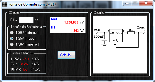

von Patrick L. (Firma: S-C-I DATA GbR) (pali64)
Ich denke da müsstest du sowas machen (Siehe Bild2)
Da kannst du durch ändern des Widerstandes die Fliessenden A regeln
Alternativ könnte man mit einem Poti noch nachregeln um die Helligkeit
zu steuern.
von MaWin (Gast)
Erst mal den unsäglichen Festspannungsregler entfernen und als Grundlage
lernen, 50 Jahre nach Erfindung der LED, dass LEDs nicht an fester
Spannung sondern mit definiertem Strom betreiben werden und sich die
Spannung dann aussuchen.
Da deine Filamente weder diesen hier entsprechen
https://www.ebay.de/itm/184446919842 (zu wenig Leistung)
noch diesen hier
https://www.ebay.de/itm/373460246946 (zu hohen Spannungsbedarf)
frage ich  mich, welche 1W 3V (und demnach 333mA) Filamente das denn
sein sollen.
Nehmen wir an, es sind normale 1W LED Chips wie
https://www.ebay.de/itm/262599759675
dann bräuchtest du PRO REIHENSCHALTUNG von je 2 (an deinem 8V~ Trafo mit
Brückengleichrichter und Siebelko aber ohne 7806) einen 350mA
Stromregler wie
https://www.ledsales.com.au/pdf/AMC7140.pdf
Da kann man die Helligkeit leicht über ein Poti regeln, leider PRO
STRANG eines, nicht alle Stränge zusammen regeln, das geht nur per PWM
wofur man ein weiteres IC bräuchte..
Besser ein Chip, der alle 4 Stränge mit derselben Helligkeit per Poti
regeln kann
https://www.analog.com/media/en/technical-documentation/data-sheets/ADP8140.pdf
Kann mich ja irren aber so wie es aussieht, sind da 3 LED "Die" mit
Vorwiderstand drin. Dan braucht es keine Strombegrenzung sondern eine
geregelte Spannung.
Dann kann man es mit einem LM317 machen. und Poti auf den Regelpinn
rein. Spannung dann so regeln.
von MaWin (Gast)
> Vorwiderstand drin.
Es sind 3 parallel geschaltete selektierte LED mit einer
Vorwärtsspannung zwischen 2.9 und 3.1V bei Nennstrom drin.
Die 1W sind wohl gelogen, seine 0.25W eine Zufallsmessung des Stroms an
3V, das sagt nichts über den Nennstrom und die Belastbarkeit aus.
Vielleicht fliessen an 3.1V glatt 330mA für 1W, vielleicht sind es nur
50mA LEDs die an 2.9V auch 50mA fliessen lassen wurden, mit 85mA an 3V
aber schon out-of-spec überlastet werden.
Man kann die mögliche Leistung einer LED nicht so einfach durch die
Stromaufnahme vermessen, man müsste die Chiptemperatur und die
Lebensdauer bei einem vorgeschlagenen Strom ermitteln, wenn man nicht
ins Fatenblatt gucken kann
