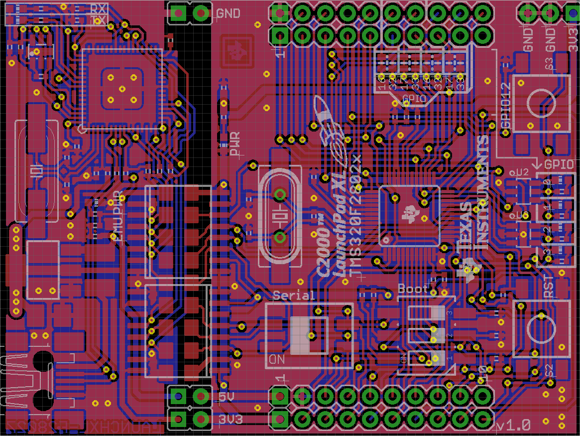

von Falk B. (falk)
Cktors C. schrieb:
> Ich würde mich freuen, wenn mir da jemand ein paar Tipps geben könnte
> und die boards unter 20€ bleiben :)
Das C2000 PICCOLO Launchpad  kann ich sehr empfehlen. Dort ist sogar
schon ein galvanisch getrennter JTAG-Programmieradapter drauf! Aber
bitte nicht zu genau hinsehen, die Entwickler haben da ziemlich
gemurkst. Eine SICHERE Netztrennung ala VDE ist da eher NICHT gegeben
(Kriechwege, siehe Anhang, Raster 1mm)! Verwendung an Netzspannung auf
eigene Gefahr! Wenn alles sauber und trocken bleibt, mag es
funktionieren. Es gibt dazu auch die Eagle-Dateien. Wenn man die
Kriechwege vergrößern will, muss man die ISO-Koppler runterlöten und die
Pads der Widerstände entfernen. Ebenso die 3 Jumper
aufbohren/wegkratzen.
Ansonsten ist die CPU schon recht peppig, auch die Timer und PWMs sowie
der ADC. Wir nutzen den 28035 sowie 28032 seit einigen Jahren in
mehreren Projekten zur Steuerung von HV-Quellen mit allem PiPaPo, PFC,
Step Down, Inverter, dazu Strom- und Spannungsregelung, CAN und
Krümelkram. Einziges Manko der PWMs ist der falsche Eingriff der
Schnellabschaltung über schnelle Komparatoren bei Überstrom etc. Dort
greift die Totzeitgenerierung nicht, denn die liegt davor. Das bedeutet
praktisch, daß man externe Totzeiten generieren muss bzw. passende
Halbbrückentreiber nutzen muss, wenn man die schnellen Komparatoren bzw.
Trip Zone Eingänge nutzen will. Für einfache Schaltertopologien wie beim
Step Down ist das kein Problem, dort gibt es keine Totzeit.

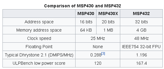

von Patrick L. (Firma: S-C-I DATA GbR) (pali64)
Cktors C. schrieb:
> dass diese etwas weniger für mein
> Gebiet geeignet sind. Bei der Suche nach PWM stoß ich da z.B. schnell an
> Grenzen.
? Mit den Timern beispielsweise bis zu 8 CCR Register mit bis zu >6
Timer?
Nicht zu Vergessen den MSP430FR2xxx die teilweise sogar Programmierbare
Komparatoren OnChip haben? Da kann mann PWM Regler mit realisieren die
sogar ohne CPU Ressourcen Selbstständig Regeln ;-) verwenden wir in
DC-DC und DC-AC Wandler.
Falk B. schrieb:
> der MSP430 AFAIK nur bis 20MHz.
Bis 25MHz und bis zu 25% Übertaktung möglich.
Und wenn das Eng wird geht's beim MSP432 auch höher.
Leider noch nicht ganz so viel Peripherie OnChip wie der MSP430,
Aber da ist einiges am kommen ;-) (Insider Tipp)
Siehe Bild.
