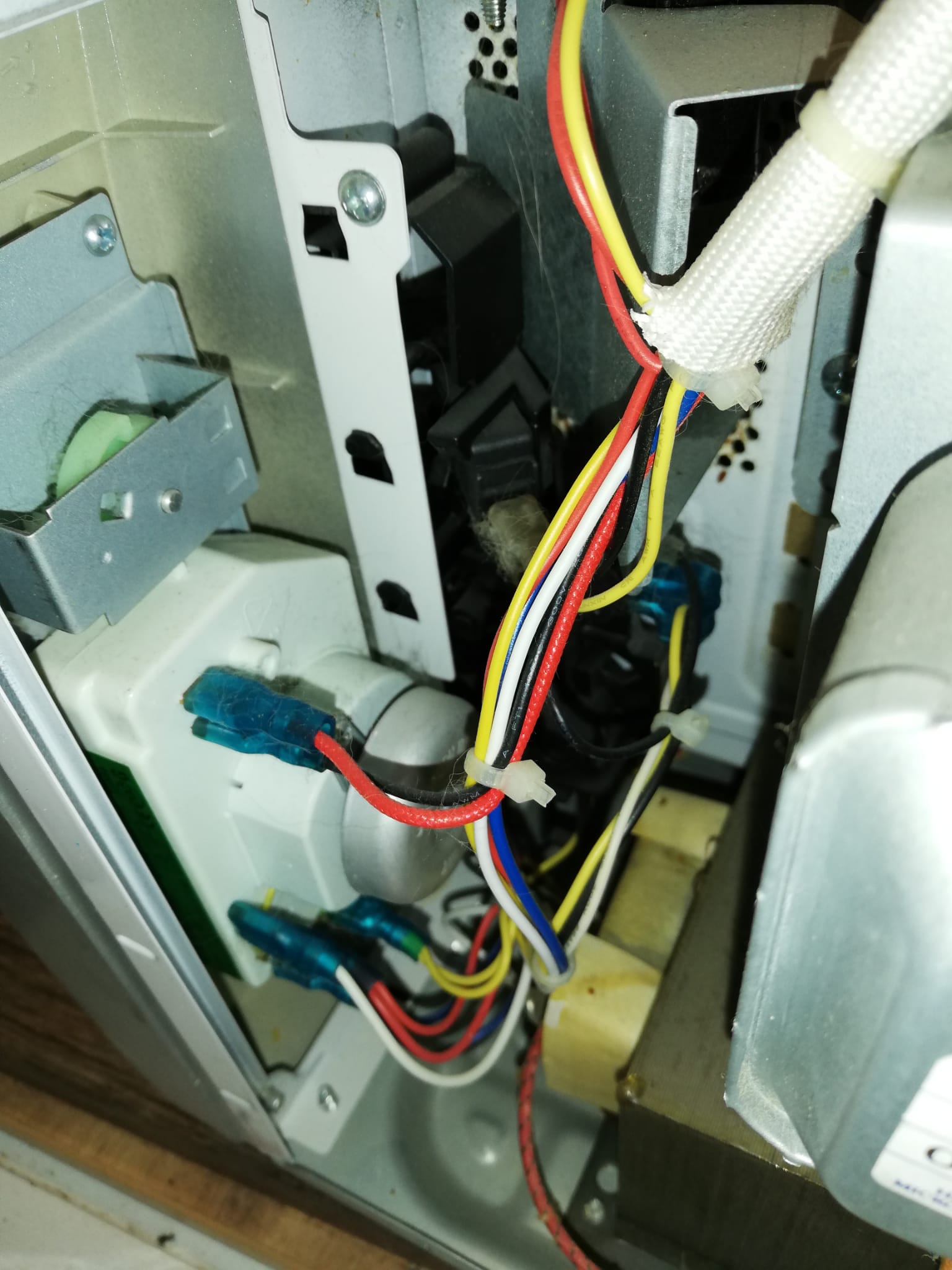

Meine Mikrowelle hat aktuell nicht mehr so viel Lust zu arbeiten das
heißt sie braucht einfach viel länger als normal. Bevor ich die Ausbaue
und nachsehe mal vorab eine frage.
Das Problem scheint zu sein das sie nicht wie gewohnt alle paar Sekunden
ein und aus schaltet, ab und an bleibt sie für ein paar "takte" einfach
aus. Es ist eine sehr Mechanische Mikrowelle mit Zeituhr und einem
Stufenschalter. Man hört für gewöhnlich das brummen des Magnetron.
Frage wie wird eigentlich der Takt als Leistungsregelung für das
Magnetton gemacht? Ich denke in der Timeruhr gleich mit drin und am
Stufenschalter wechselt man auf einen anders getakteten Schaltring der
Uhr?
Wenn dem so ist ist es eher wahrscheinlich das die Aussetzer nicht daher
kommen weil das auf jeder Stufe passiert. Dann eher ein Thermoschalter
welcher nur das Magnetron abschaltet weil zu heiß.Als Grund dafür kommt
eigentlich nur ein Defekt an der Wickelung in frage oder?

Normalerweise per Schalter am Ablauftimer, da dreht sich ein Rad und je
nach Leistungsstellung wird prozentual der Strom zum Magnetron
unterbrochen.
Es stehen immer wieder andersartig defekte Mikrowellen am
Elektroschrott, vielleicht passt der Timer, vielleicht wechselst du auch
einfach den Mikroschalter am Nockenrad, das sind meist strunzbillige
Marquard-Nachbauten, und die sind überall erhältlich

Schon richtig vermutet, da ist ein lustiges Getriebe eingebaut.
Der Stufenschalter bewegt dann die Mechanik.
Das hält leider auch nicht ewig. Hänge doch mal eine Kontrollampe direkt
an den Ausgang des Timers.

Da ist tatsächlich Mehr drin als erwartet und der Punkt geht an Teo
Es ist zwar kein separater Timer aber dennoch ein Kondensator Netzteil
welcher ein 24v Relais versorgt. Es gibt auf der Platine keinen
Transistor oder µC. Dafür noch Leistungs R
So richtig verstanden habe ich den Aufbau noch nicht. Ich hatte
vergessen zu erwähnen das das Gerät auch einen Grill mit drinnen hat und
dieser kann auch in Stufen eingeschaltet werden. Nun muss ich doch erst
mal messen was das da alles soll

30V~ für Timermotor und Drehtellermotor.
Ist genau derselbe Aufbau von dem ich dir das Timerbild geschickt habe.
Halt derselbe Aufbau wie in jeder Billigmikrowelle

Ich hatte jetzt eine Kornrolllampe dran und Lüfter Magnetron und alles
was Krach macht abgesteckt. Das Relais hat geschaltet wenn das Magnetron
an gehen sollte aber es hat des öfteren kein Signal von der Uhr
bekommen. Auf Stufe 5 Also Maximal kam gar kein Signal mehr und auf den
anderen Stufen manchmal.
Und so kam es wie es vorhergesehen ist. Ich habe die Uhr geöffnet um
einen Eventuellen Taster zu ersetzen und dabei haben sich sehr viele
Kleinteile, Federn, Zahnräder und wellen großzügig auf dem Fußboden
verteilt. Die Kontakte sind sehr abgebrannt und nicht in auswechselbaren
Tastern Verbaut.
Zeitpunkt des Todes 11.29Uhr am Donnerstag dem 21.August. Ruhe in
Frieden. Immerhin 12 Jahre ist sie geworden.
