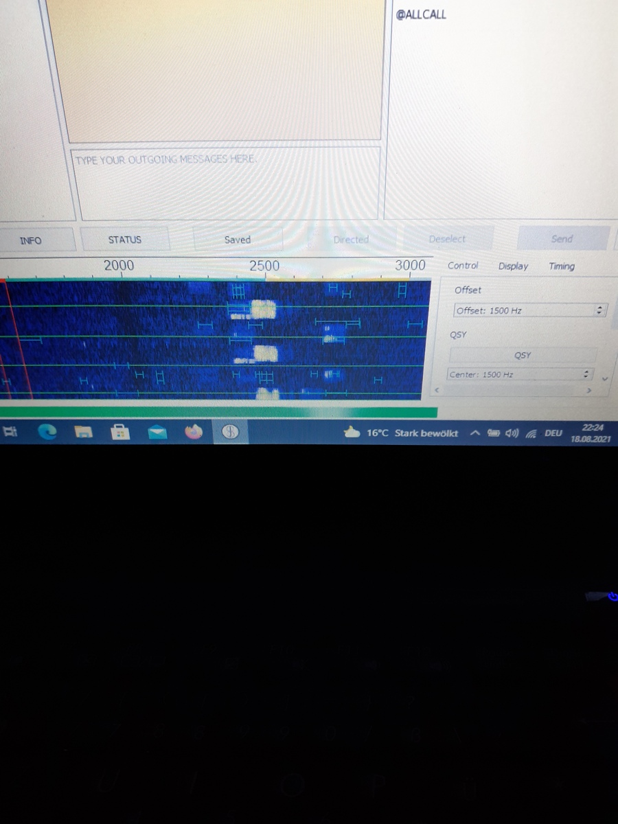

Nabend Leute. Ich habe seit ca. 7 Stunden heute JS8Call am laufen. In der ersten Stunde genau eine Übertragung aus Frankreich empfangen, seit dem kam hier nichts mehr an. Aber mein Signal wird von hier aus in Portugal, Frankreich, Griechenland und Lettland gehört. Wie kann es sein das ich in entfernungen zwischen 933 und 1679km gehört werden kann aber hier nicht ein Signal ankommt. Ich bin übrigens nicht der einzige der von solchen komischen Ausbreitungsbedingungen berichtet, nicht weit weg von hier in den Niederlande hat mir jemand bestätigt das es bei ihm genau das gleiche Problem ist. Was steckt da genau hinter?
#6790924
Kilo S. schrieb: > Aber mein Signal wird von hier aus in Portugal, Frankreich, Griechenland > und Lettland gehört. > > Wie kann es sein das ich in entfernungen zwischen 933 und 1679km gehört > werden kann aber hier nicht ein Signal ankommt. > > > Was steckt da genau hinter? Schlechter/gestörter Empfänger. Kurt
Kurt schrieb: > Schlechter/gestörter Empfänger. Nein, garantiert nicht! Seit ca. 35 Minuten kommen wieder Signale rein. Wenn auch nur Sporadisch und teils nicht vollständig. Wie gesagt, ich bin nicht der einzige der von so seltsamen Bedingungen berichtet. Eine Antwort erhielt ich eben: Sounds correct.... Here in UK great prop till 12 o clock UTC approx then nothing really... Although we need 10% propagation we still need this 10%... Also war es in England genauso. Wie gesagt, mich würde interessieren qelches Physikalische Phänomen dahinter steckt das ich zwar weit senden kann bzw. in großer Entfernung gehört werde, nur hier nichts empfange...

Kein Vergleich, keine 20 Sekunden nach dem Start von JS8Call schon gleich jemand aus Deutschland und Frankreich im log.

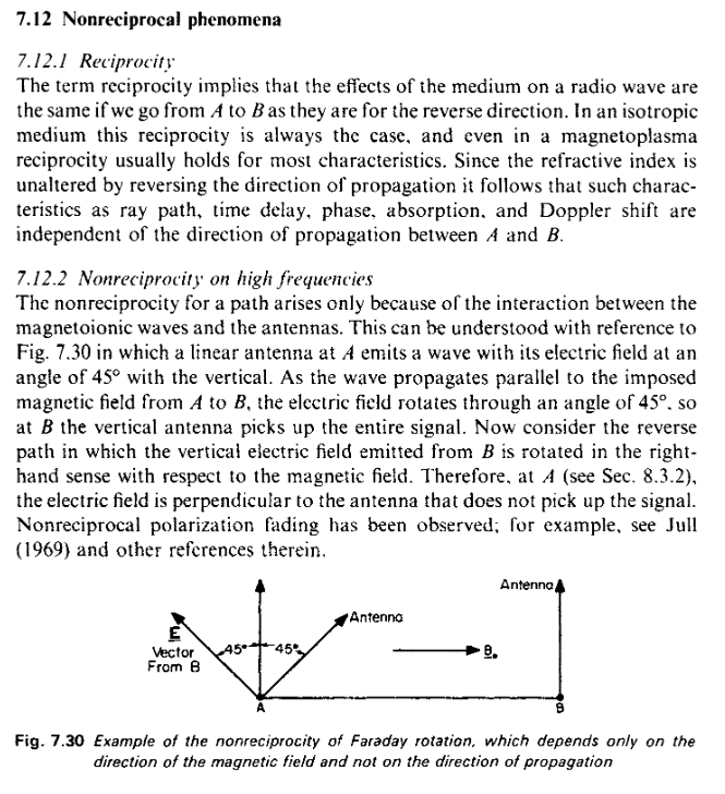

Bänz schrieb: > (Ionospheric Radio, IEE electromagnetic wave series 31, 11.5.7: > Nonreciprocity on medium frequencies) Zitat aus dem Buch (Bild)
#6793239
Marc-Oni schrieb: > Zitat aus dem Buch (Bild) Auf Kurzwelle verursacht das ein phasenverschobenes Fading, keine Dämpfung oder Ausfall.
Bänz schrieb: > Auf Kurzwelle ist das nur durch vorübergehende lokale Störungen zu > erklären. Wie gesagt, der Störpegel aus der Nachbarschaft ist konstant und gleichmäßig bis in die späten Abendstunden bei S2, kein PLC und keine Industrie in direkter Umgebung. Das nächste was theoretisch an "Industrie" stören könnte ist eine KFZ Werkstatt (Schweißgerät zb.) In 1000m Luftlinie Entfernung. Kanal 25 (27.245MHz) ist auch nicht belegt, es gibt also keine feste ortsrunde. Höchstens ein DX, meist aus England kommt da mal durch. ● Des I. schrieb: > Vielleicht hat einer ja so eine Funker-Puppe > und sticht da mit Nadeln rein. 🤣😅 So einen FT-857D als Plüschfigur fänd ich schon lustig.

Bänz schrieb: > Auf Kurzwelle verursacht das ein phasenverschobenes Fading, keine > Dämpfung oder Ausfall. Ist Fading denn keine Dämpfung?
#6793273
Marc-Oni schrieb: > Bänz schrieb: >> Auf Kurzwelle verursacht das ein phasenverschobenes Fading, keine >> Dämpfung oder Ausfall. > > Ist Fading denn keine Dämpfung? Genau, siehe auch https://de.wikipedia.org/wiki/Selektiver_Tr%C3%A4gerschwund. Und was soll 'phasenverschobenes Fading' überhaupt sein?

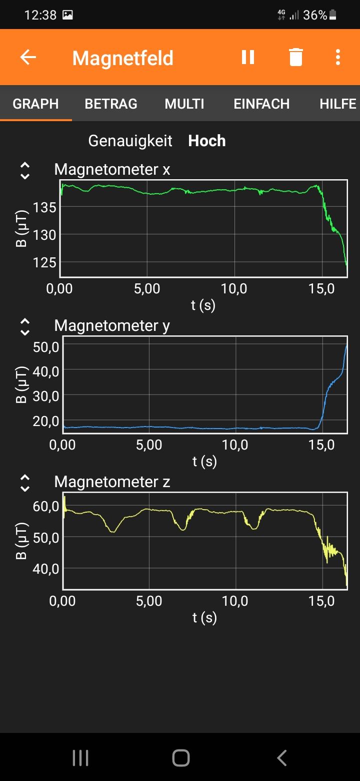

Zirkulator ist doch auch was mit Magnetismus und Richtungsabhängigkeit. Vielleicht passiert da was ähnliches nur in sehr viel größerem Maßstab in der Atmosphäre. Dessen Funktion kann man nachlesen und dann: Frag den Lesch, der ist Plasmaphysiker, müßte genau sein Thema sein.
#6794438
Kilo S. schrieb: > Was steckt da genau hinter? Sonnenfleckenpeak. Guckst Du Statistik.
#6794547
Ausbreitung hat immer mit Ionosphäre zu tun, außer bei Kellerasseln.
Abdul K. schrieb: > Vielleicht passiert da was ähnliches nur in sehr viel größerem Maßstab > in der Atmosphäre. Das einzige was gerade passiert ist das wir wohl in absehbarer Zeit einen polsprung zu erwarten haben. Ob das die Ausbreitungsbedingungen mit beeinflussen kann weiß ich nicht. Wäre aber denkbar. Langsam hab ich den Eindruck es hängt mit dem Wetter zusammen. Könnte sogar gut sein, auf den tieferen Frequenzen die zb. Regenwolken Besser durchdringen ist Empfang möglich, auf den Höheren Frequenzen jedoch nicht, zumindest geht's nicht über Orts QSO's Hinaus.
vielleicht sollte man einen Magnetometer in der Funkbude haben, dann könnte man "live" sehen, was das Erdmagnetfeld grad so macht. Polsprünge oder -wanderungen sind nicht das Einzige was da so vor sich geht
● Des I. schrieb: > vielleicht sollte man einen Magnetometer in der Funkbude haben, > dann könnte man "live" sehen, was das Erdmagnetfeld grad so macht. > Polsprünge oder -wanderungen > sind nicht das Einzige was da so vor sich geht Das ist doch das geringste, nahezu jedes moderne Handy hat doch die Möglichkeit dazu. Die app dazu nennt sich auch ganz einfach Magnetometer App, selbst strahlungsmessungen sind möglich indem der CCD der Kamera dafür abgedunkelt wird und man die app dazu einfach laufen lässt. So ein Smartphone ist ein halbes messlabor in Taschenformat.
#6795305
Kilo S. schrieb: > Smartphone ist ein halbes messlabor sag doch nicht "messen" dazu. Und "Labor" schon gleich gar nicht.
npn schrieb: > Kilo S. schrieb: >> Smartphone ist ein halbes messlabor > > sag doch nicht "messen" dazu. Und "Labor" schon gleich gar nicht. naja man bekommt einen gewissen Einblick, das wars dann auch schon. Unbrauchbar wirds dann, wenn Werteänderungen erst mit hoher Latenz aufs Display kommen.
#6795408
npn schrieb: > sag doch nicht "messen" dazu. Wenn ich einen Kompass habe und die Richtung der Nadel ablese, ist das eine Messung. Wenn das Handy das kann, 10x genauer, und auch die Stärke des Magnetfeldes dazu angibt, was ist das dann?
#6795443

Kilo S. schrieb: > Ich habe auch schon mit der App phyphox einige Spielereien ausprobiert. > Die RWTH Aachen wird schon wissen was sie da veröffentlicht und nicht > umsonst sagen das man mit dieser app ein "Kleines Messlabor" aus seinem > Smartphone macht. Vertrauen ist gut, Kontrolle ist besser. Egal was die App von erkannten sensor-typ etc schwätzt, alles gehört zumindest auf Plausibilität geprüft. Erst recht, wenn keine Genauigkeitsklasse/Toleranz angegen wird, wie bei solchen Apps üblich. Und auch für eine Magnetometer ist so eine Überprüfung so simple möglich wie bei einem Multimeter (Batterie dran und Spannungsangaben vergleich) oder ggf eine Batterie mit zwei Münzen und ein Stück Elektrolyt dazwischen improvisiert. Auh eine APP kann Softwarefehler haben, ein Kompass nicht.
#6795525
Da ein interessanter Ansatz das magnetometer mit einem Multimeter über das Magnetfeld einer Spule zu messen: https://phyphox.org/de/news-de/strom-mithilfe-einer-spule-messen/ (es wird doch das Magnotometer im Smartphone benutzt?!?
Dualist schrieb: > Auh eine APP kann Softwarefehler haben, ein Kompass nicht. Und als alter Pfadfinder sagt mir mein kompass sogar das gleiche (nach dem ich den TV stromlos gemacht habe) wie die app, wobei da momentan die Abweichung vom eigentlichen Nordpol sehr hoch ist da die Deklination von den üblichen Werten abweicht. Das liegt aber nicht am kompass sondern an dem Umstand dessen das sich ein Polsprung anbahnt. Meine analoguhr sagt mir übrigens auch das selbe, es ist immer praktisch auch alternative navigationsmethoden zu beherrschen. Wir reden bei phyphox übrigens von einer App die mehrere Preise bekommen hat, die wird wohl ausreichend auf Softwarefehler getestet sein.
#6795611
Kilo S. schrieb: > Wir reden bei phyphox übrigens von einer App die mehrere Preise bekommen > hat, die wird wohl ausreichend auf Softwarefehler getestet sein. Na klar, windows hat auch viele und hohe Preise, da muss ja alles fehlerfrei sein ... Vertrauen ist gut, Kontrolle ist besser! früher konnte man sich wenigsten auf die ct verlassen: https://www.heise.de/ct/artikel/Placebo-forte-284374.html Und sein Equipment selbst auf Funktionsfähigkeit zu überprüfen sollte doch für jeden Techniker, Ingenieur, Handwerker selbstverständlich sein. Und sei es anhand Verlaufs-Vergleich mit offiziellen Messungen: https://www.ptb.de/cms/nc/en/ptb/fachabteilungen/abt2/fb-25/ag-251/live-data-earths-magnetic-field.html
Dualist schrieb: > Na klar, windows hat auch viele und hohe Preise, da muss ja alles > fehlerfrei sein ... Dein Vergleich ist für'n Arsch! Und wenn du zu doof bist das selbst zu erkennen tust du mir echt leid...
