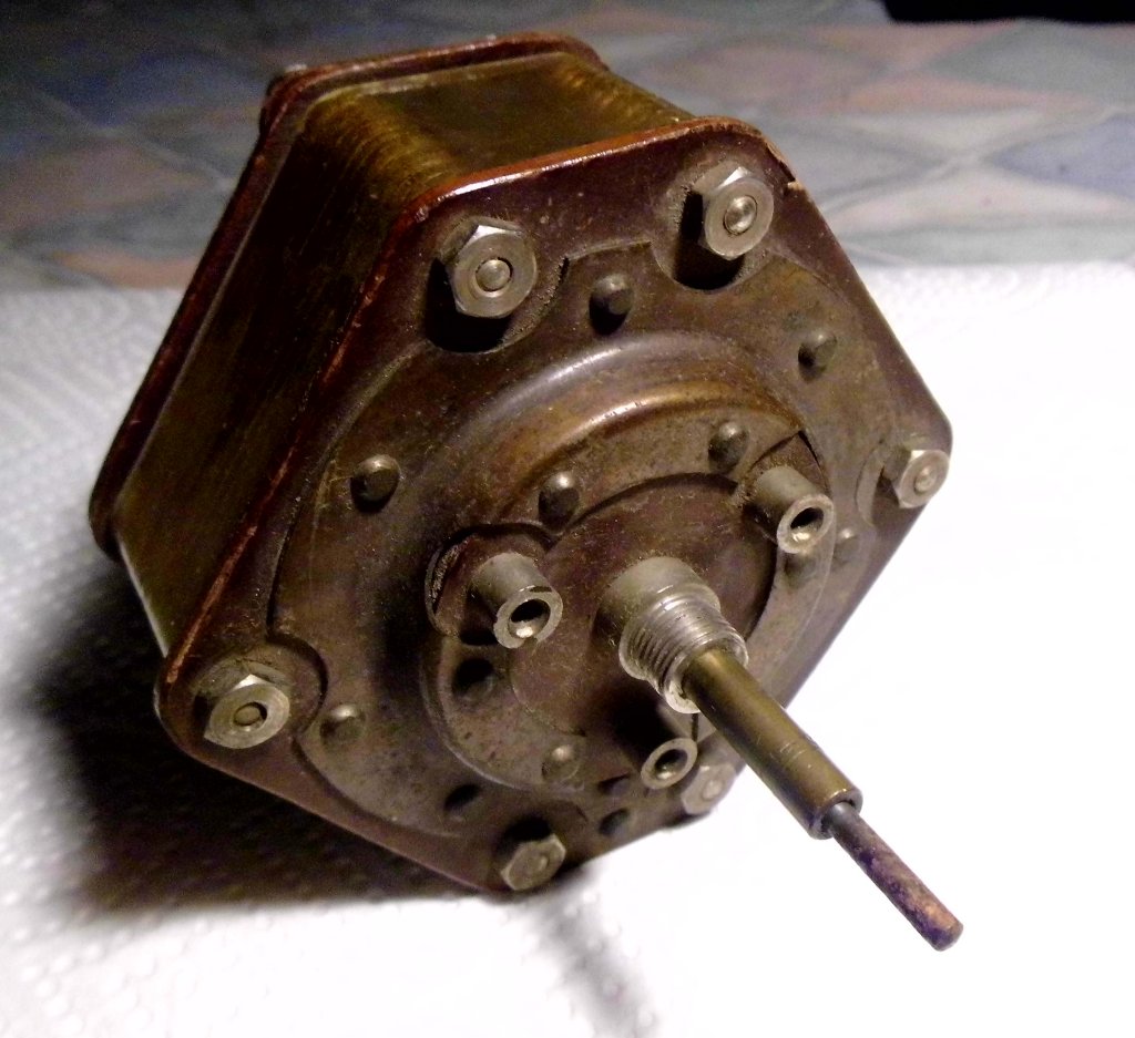

Ich habe noch einige Teile aus der Zeit der Detektorempfänger und
Audions zu liegen, die ich Ende der 60er Jahre von einem alten
Funktechniker geschenkt bekam, und die sollen auch mal was nützliches
tun, und in Tests mal zeigen, was einst möglich war.

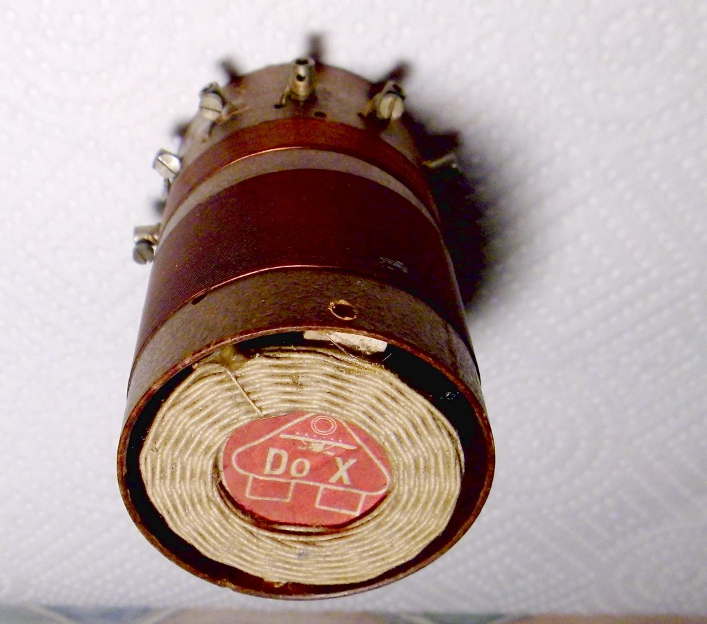

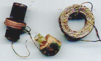

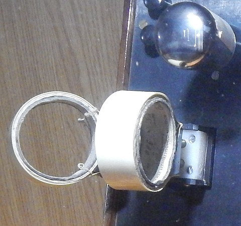

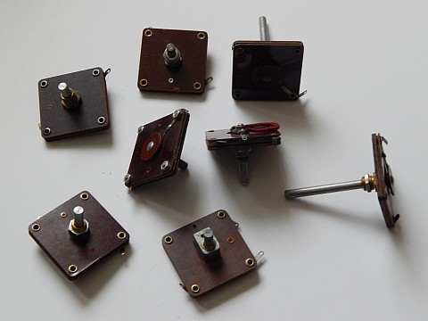

Da war z. B. eine Spule mit dem hochtrabenden Namen "Do X".
Und... die hat sogar ein bekanntes Flugzeug im Logo- Aufkleber- die
Dornier Do-X, das bekannte Flugboot mit 12 Motoren !
(Vielleicht arbeiteten die Empfänger des Flugzeugs damit ?)

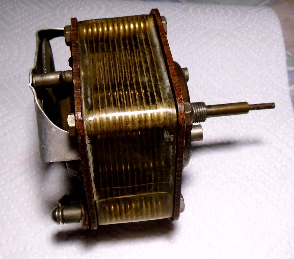

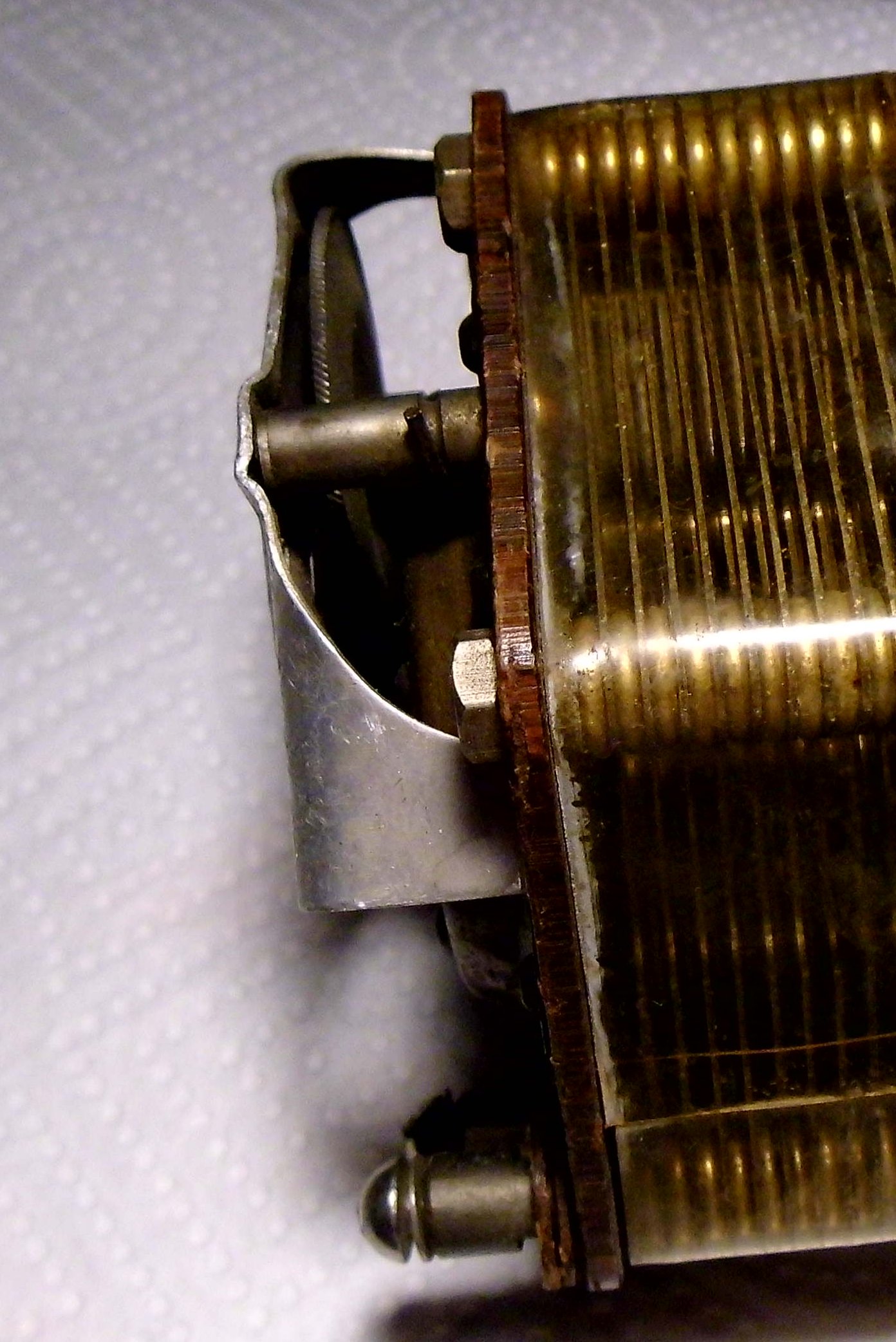

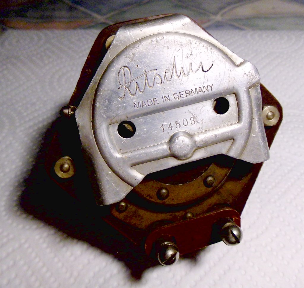

Dazu ein Drehko mit sehr stark untersetzendem, mechanischen Feintrieb,
Fabrikat Ritscher, ein damals bekannter Markenhersteller.
Messingplatten, komplett außenherum geschützt durch einen Streifen
Zelluloid, das inzwischen passend goldgelb vergilbt ist.
Nie benutzt.

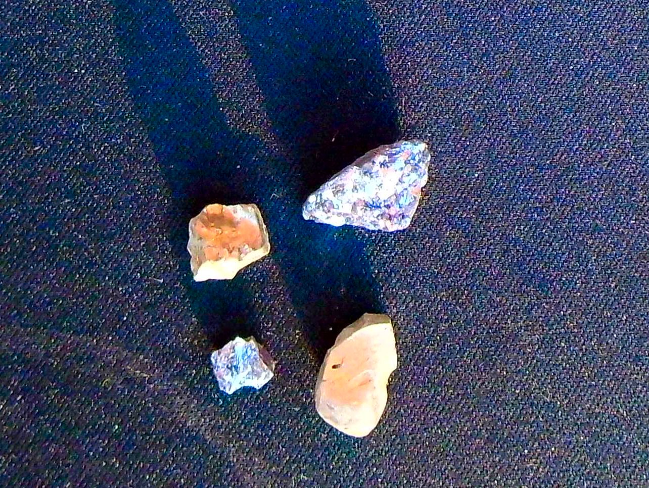

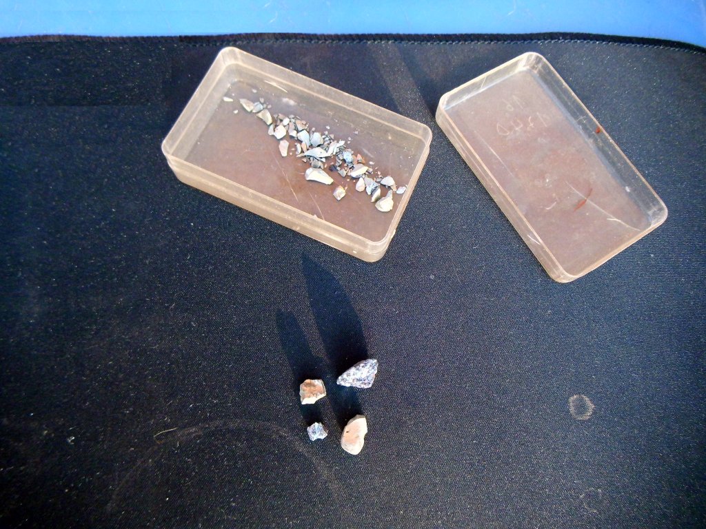

Und... was braucht man damals... Klar: Kristalle, denn die
Detektorempfänger hatten auch Kristalldetektoren.
Und auch solche hat mir der alte Radiomann geschenkt. Ich hatte sie
damals sogar mal ausprobiert, und damals funktionierten sie auch recht
gut. Dann... landeten sie -zusammen mit anderen Teilen- in der Vitrine.

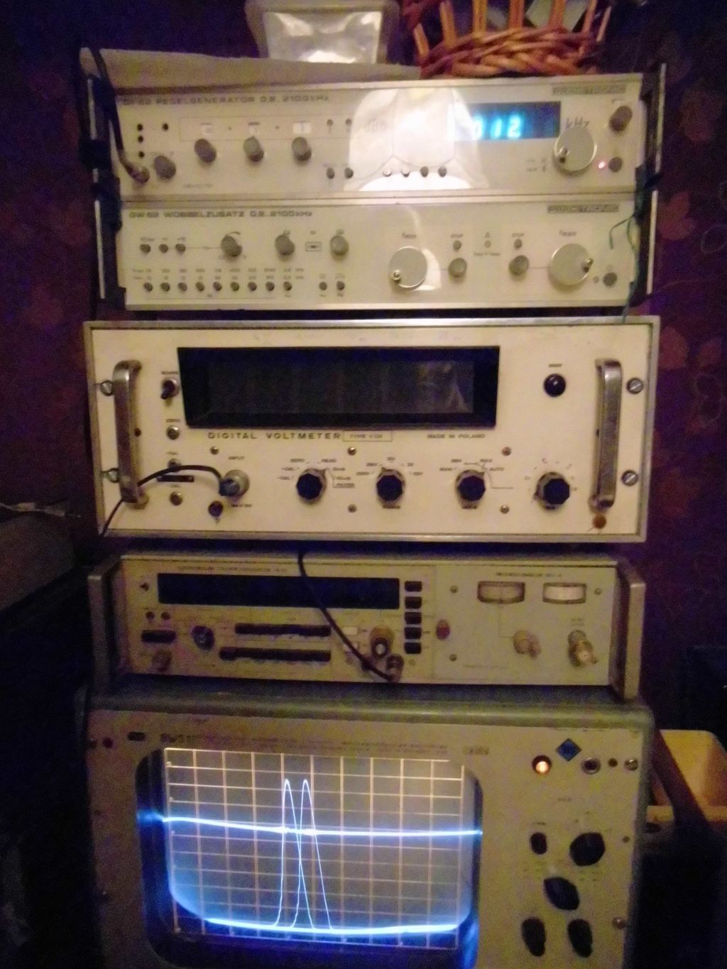

Und alles mal mit ein wenig Equipment durchgemessen, Wobbelsichtgerät,
Generator, Kennlinienschreiber und Oszillograph.

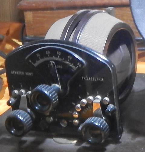

Als Vorbild für das Projektgerät habe ich einen Brettaufbau auf Holz
gewählt, den die Amerikaner damals oft bauten, nannte sich „Breadboard
Receiver“, deutsch „Stullenbrett- Empfänger“, sogar industriell, die
Firma Atwater Kent baute eine Serie solcher Geräte.
Diese Bauweise ist eher sowas wie ein Experimentierbrett, man kann
schnell etwas umverdrahten oder andere Bauteile einsetzen.
Die Bauteile und Baugruppen der Atwater Kent- Geräte waren in eigenen,
dunkel-rotbraunen Bakelit- Gehäusen untergebracht, das kann ich nicht
realisieren, aber Holz in diesem Farbton sollte das auch tun.
Wie auf einem Bild eines Museums zu sehen, kann auch der "Breadbord
Receiver"- Aufbau durchaus wohnzimmertauglich sein.

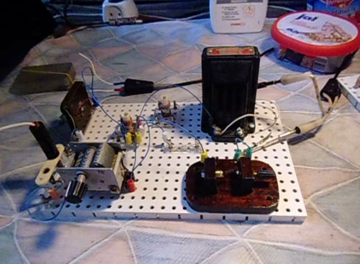

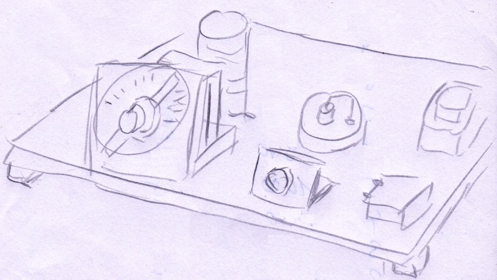

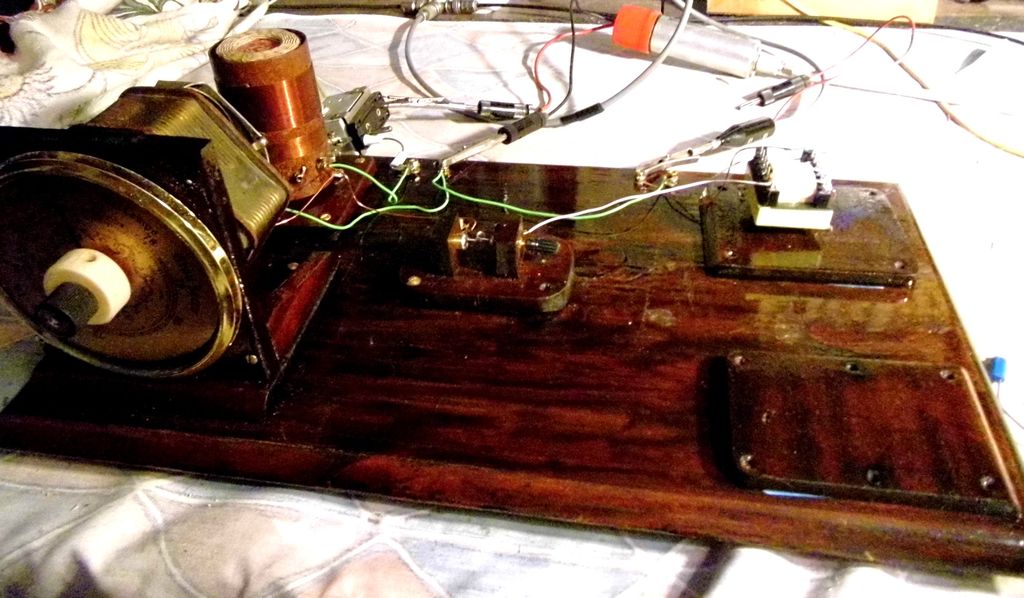

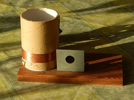

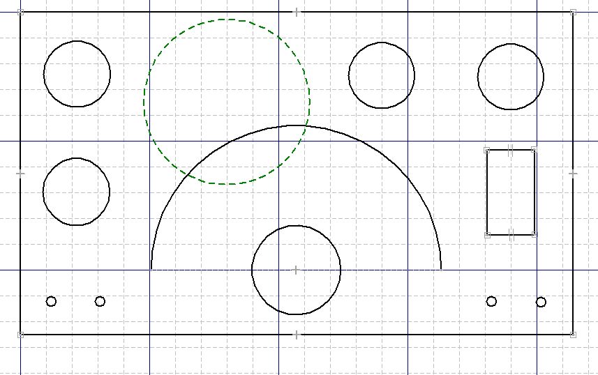

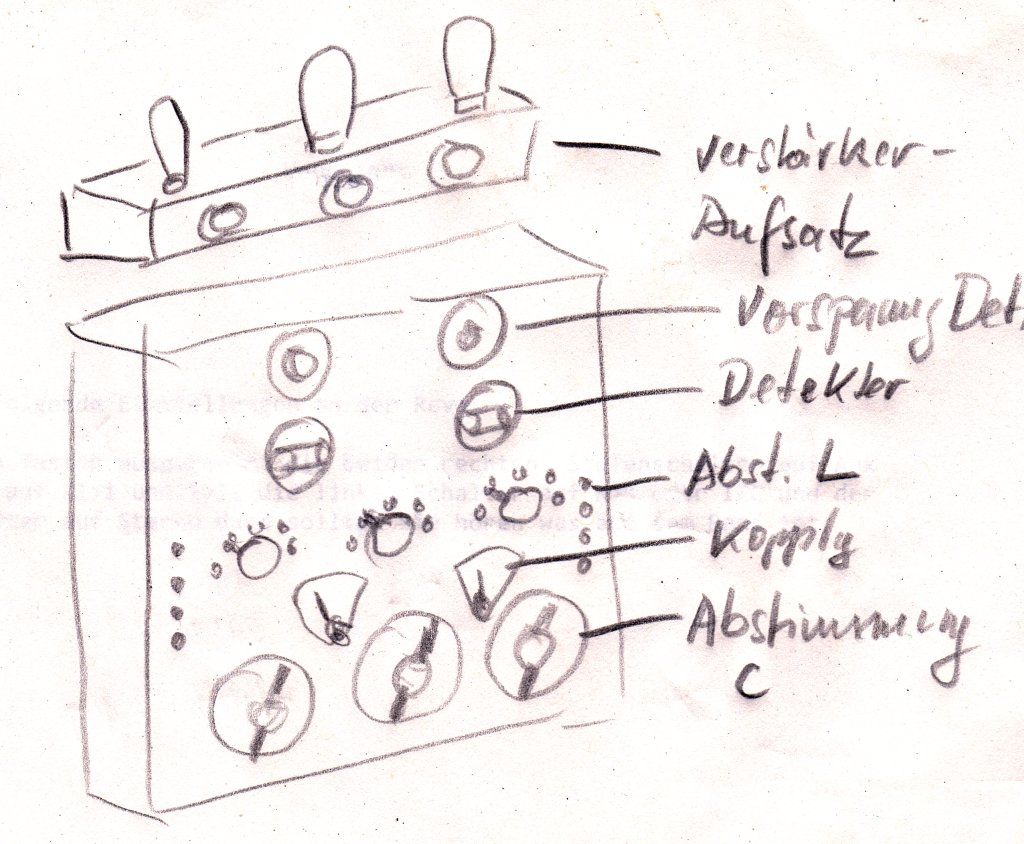

von Edi M. (edi-mv)

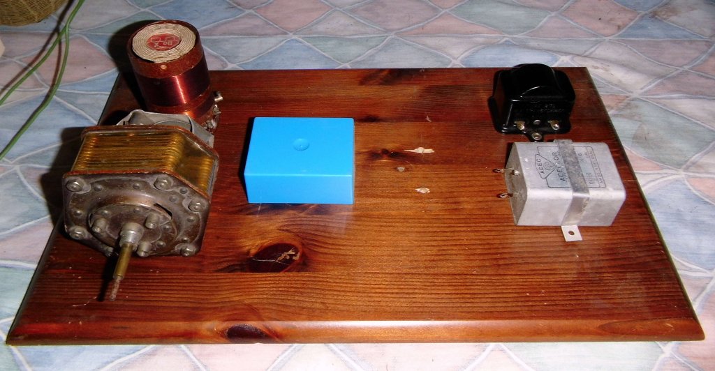

Entwurf und Probebestückung des Grundbretts, sowie Schaltplan der SPule.
Den mußte ich von HAnd ermitteln, es gibt im RAdiomuseum.org einen
EIntrag, aber die Spulen "Do X" haben scheinbar untereinander
abweichende Anschlußbelegungen, ich habe 2, und auch die sind nicht
gleich.
Der Baukasten Aufbau ist in 2 Minuten zusammengesteckt.
Bitte nicht kommentieren, wird fortgesetzt.

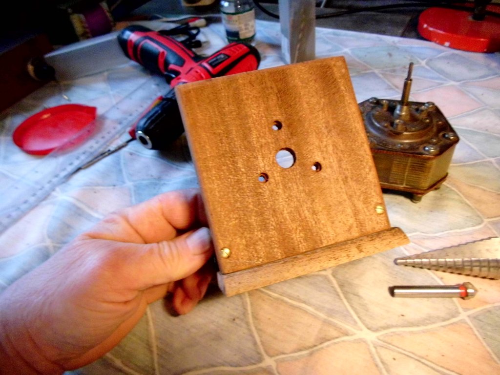

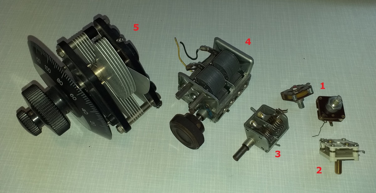

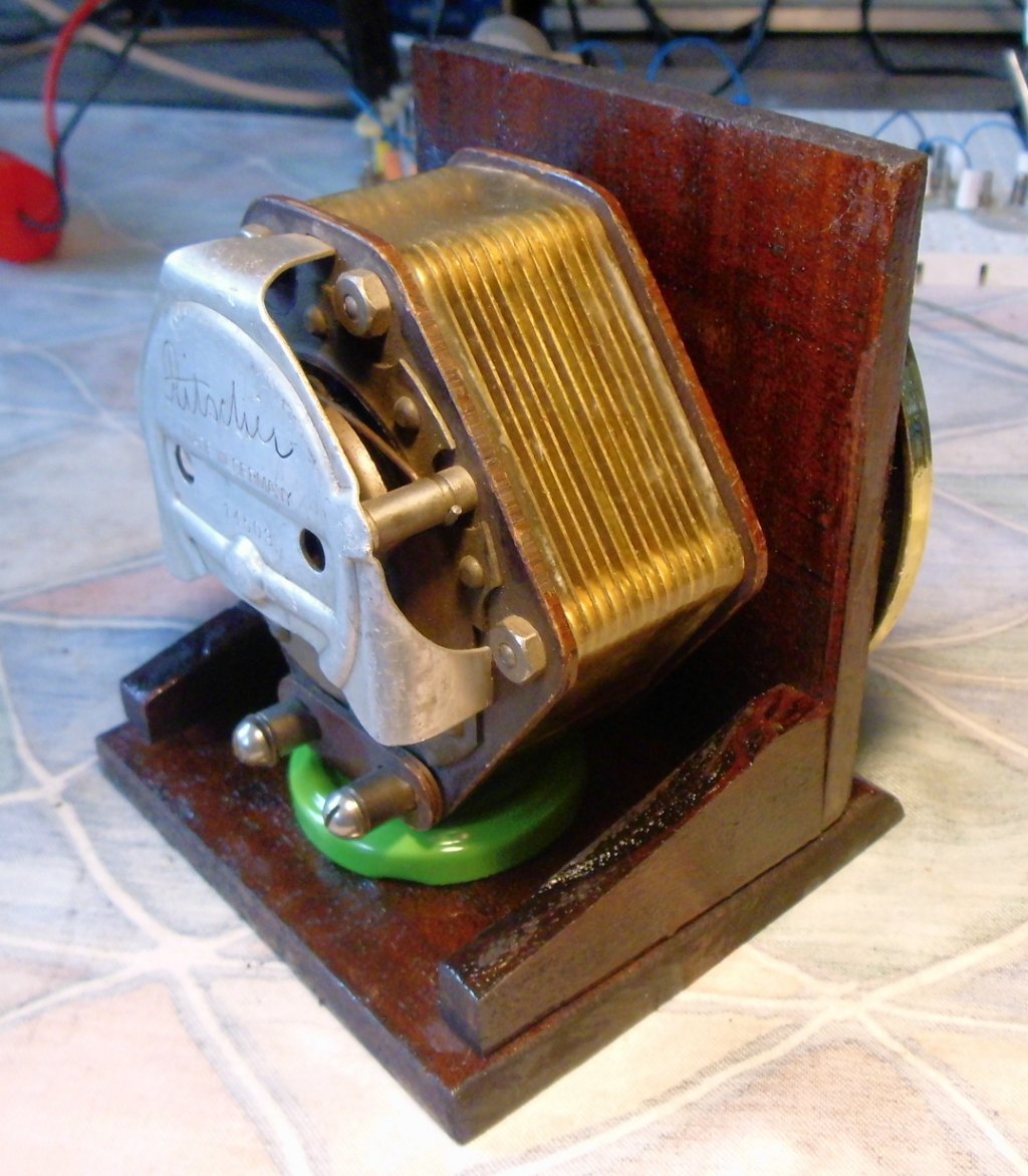

von Edi M. (edi-mv)

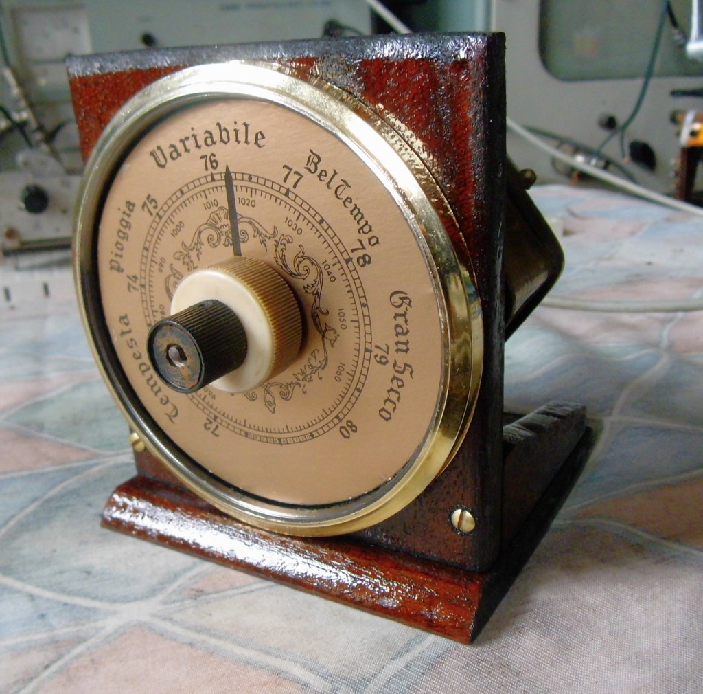

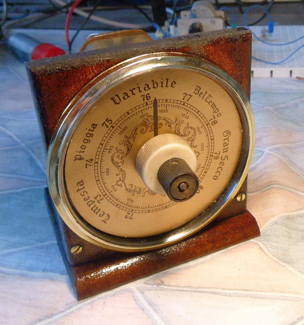

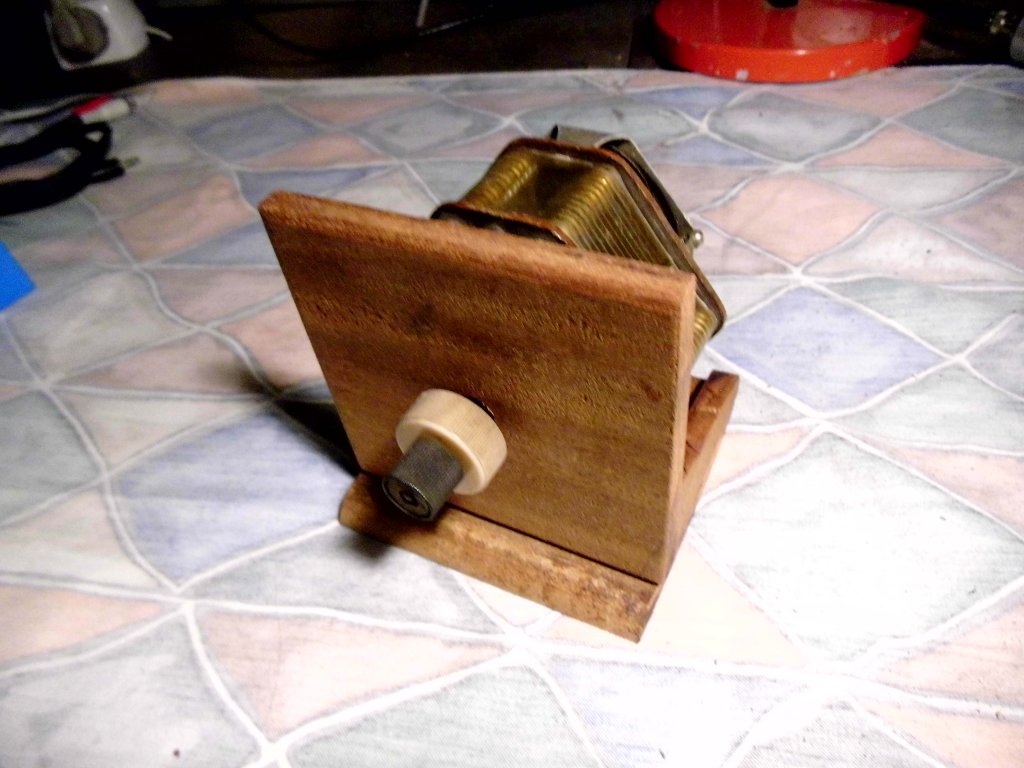

Das Abstimmaggregat- bei Atwater Kent ein Variometer, ich verwende einen
Drehko.
Und Brett probebestückt.

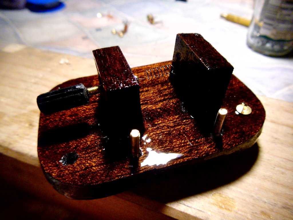

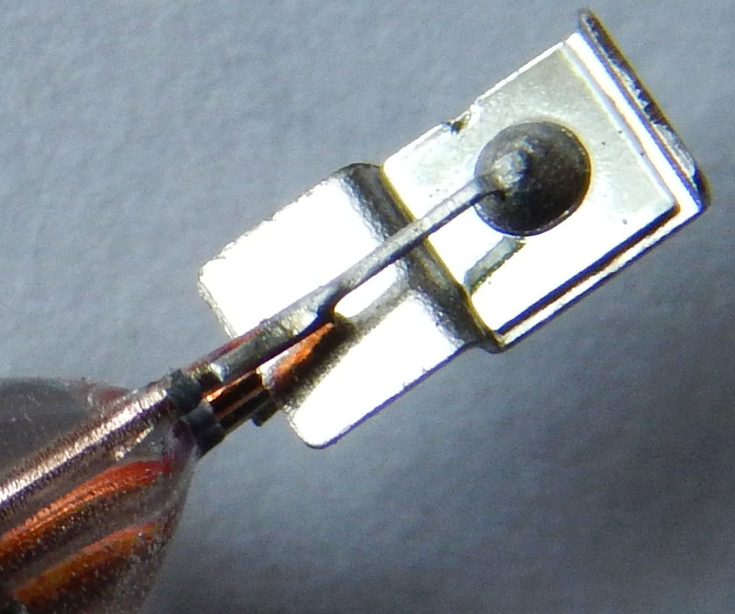

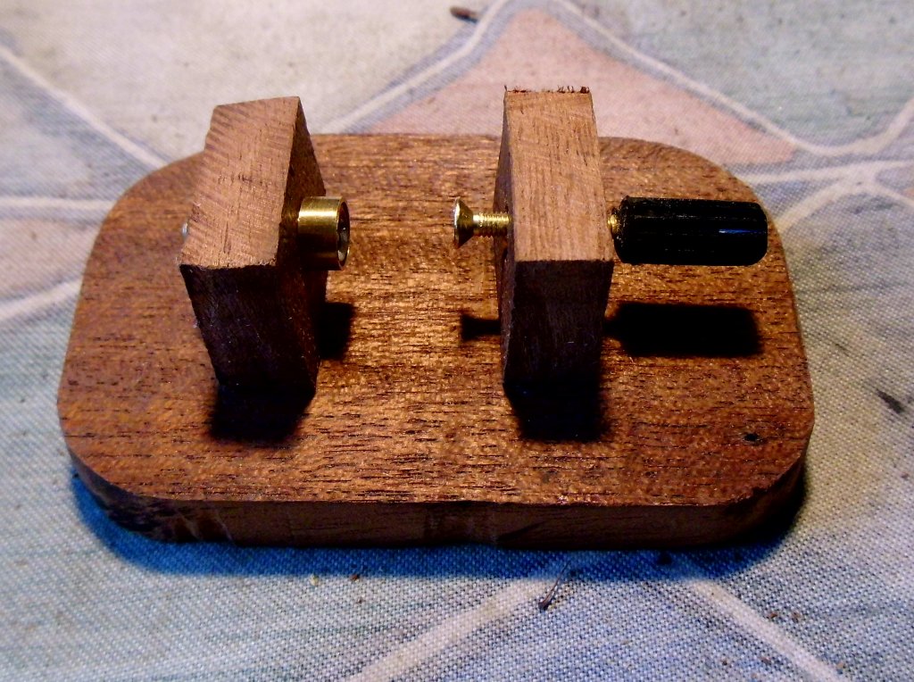

von Edi M. (edi-mv)

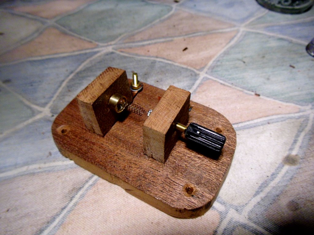

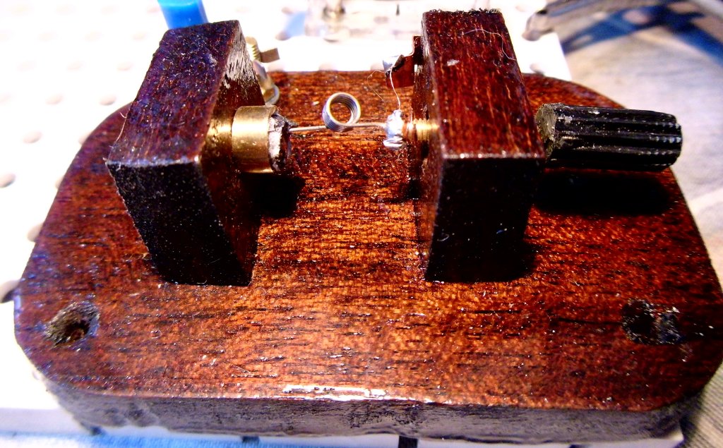

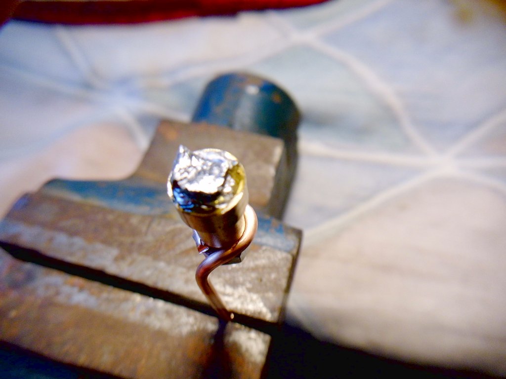

Hier der Detektor.
Wie es sich gehört, ist der Kristall in niedrigschmelzendem Metall
eingefaßt.
Das muß aber nicht sein, man kann auch z. B. Messing- Gardinenklammern
oder Metallzylinder mit Schrauben an 3 Seiten verwenden. Als Kontakt
eignen sich Grammophon- Nadeln, Stahlfedern und Kupferdrähte.

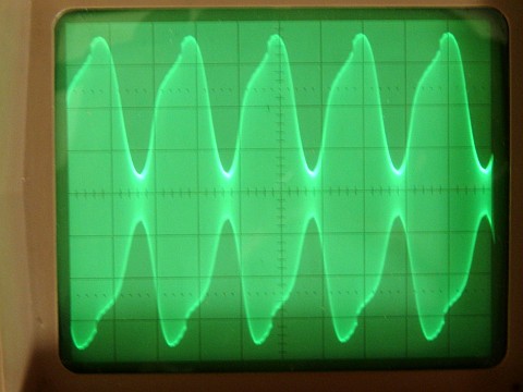

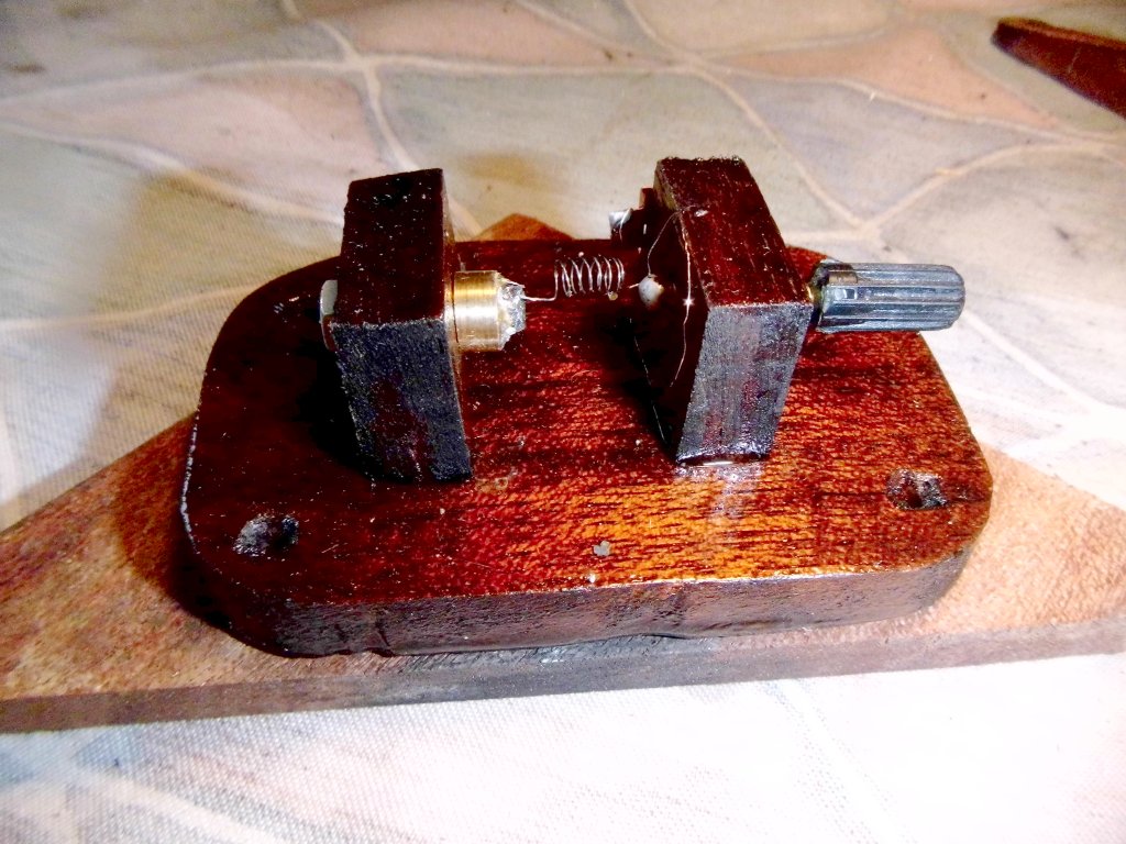

von Edi M. (edi-mv)
Da sich der Detektor als extrem Erschütterungsanfällig erwies -scharfes
Anschauen reichte, um die Funktion zu vergeigen. habe ich eine Feder
aufgesetzt, die mit Druck Kontakt herstellt. Das funktioniert sehr gut.

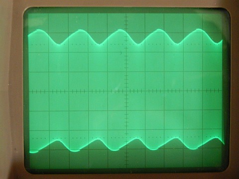

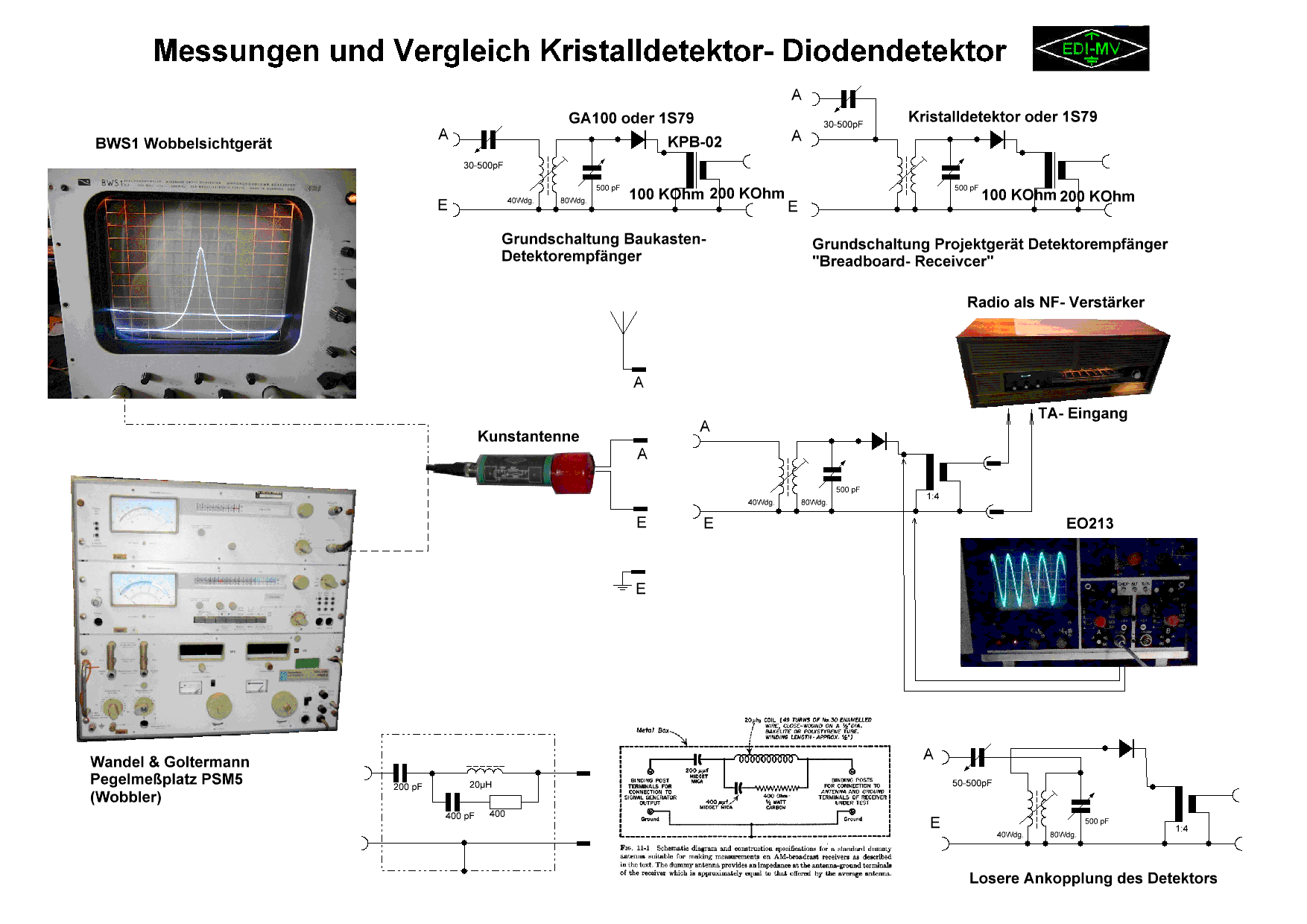

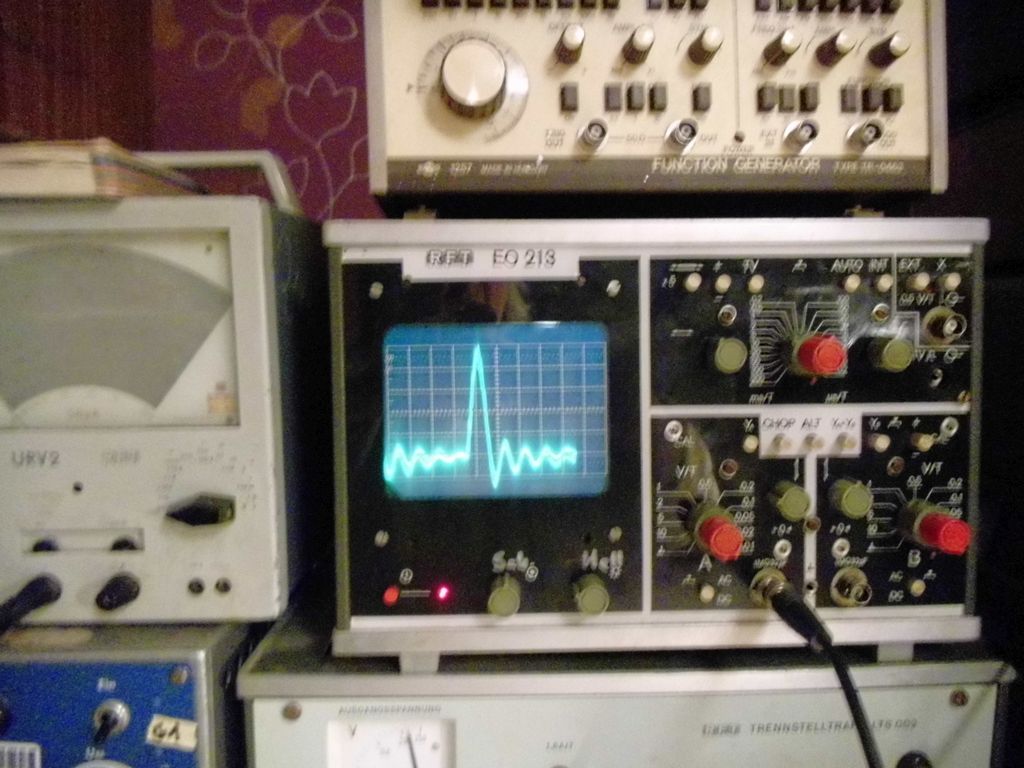

von Edi M. (edi-mv)

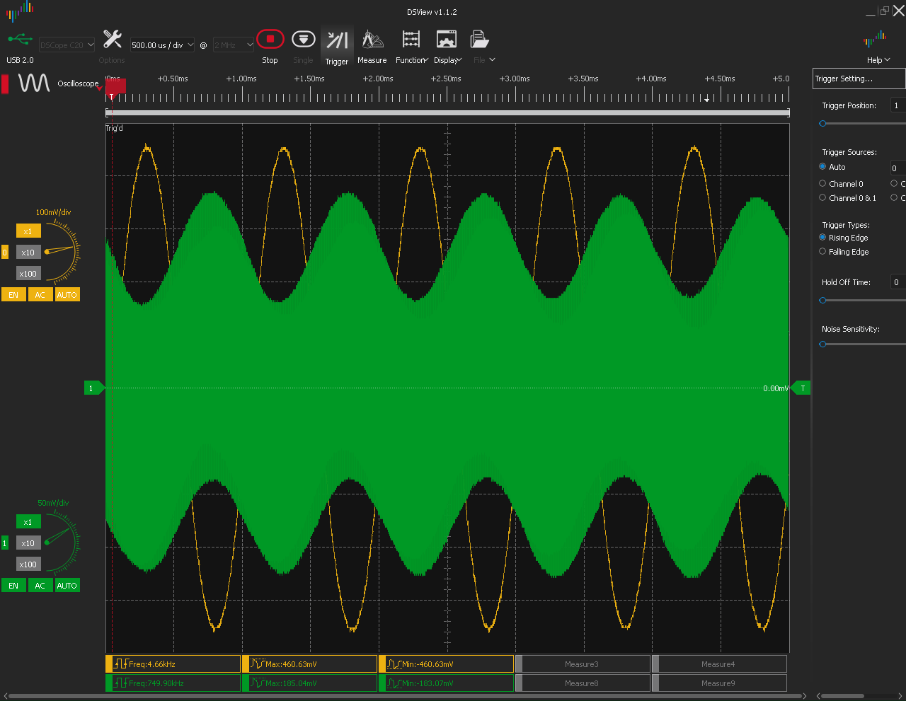

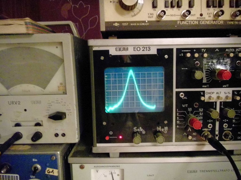

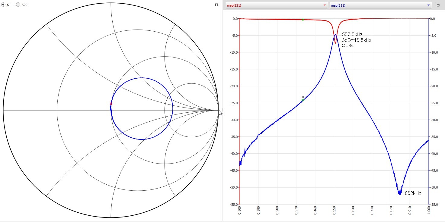

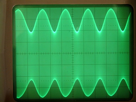

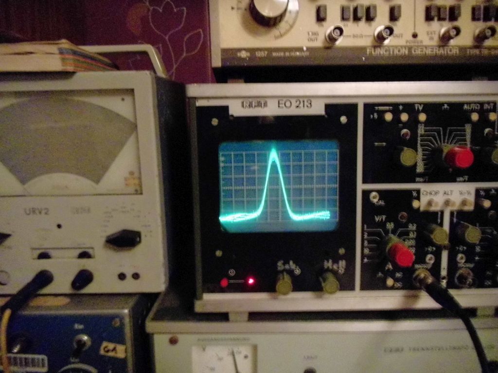

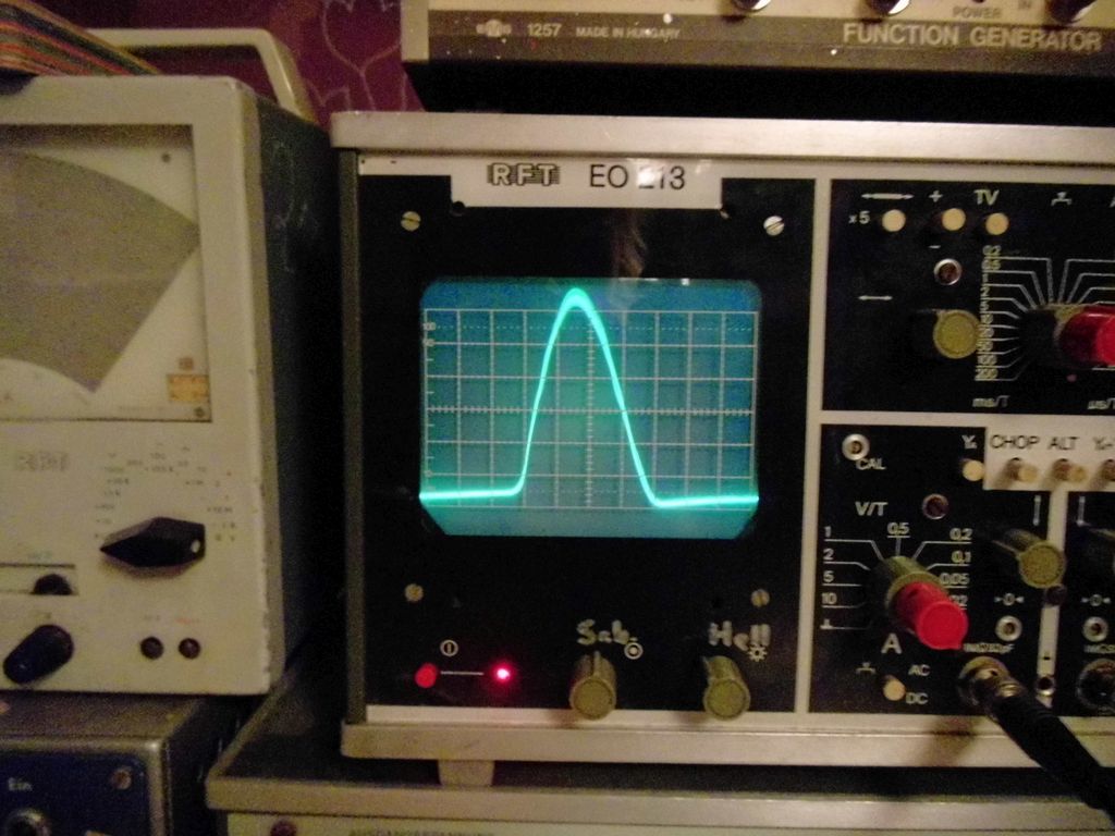

Und hier die Meßorgie.
Die Bandbreite, die möglich ist...von um 35 KHz normal, über 20 KHz bei
"scharfer Einstellung", das bedeutet gute BAuteile, lose Kopplung,
bis... beachtliche 8 Khz !!!
Letzteres wird kaum eine Einstellung sein, die man so eingestellt läßt,
der Ausgangspegel ist gering- aber... es ist möglich.
Als Sieger erwies sich eine uralte Spitzendiode 1S79 von Hitachi
(Japan), die ich noch aus dem Labor meiner früheren Firma habe. Jedoch
hatte ich auch Tests mit anderen Uralt- Spitzendioden durchgeführt, und
die ältesten Exemplare, etwa OA9, OA 70, waren alle hervorragend
geeignet !

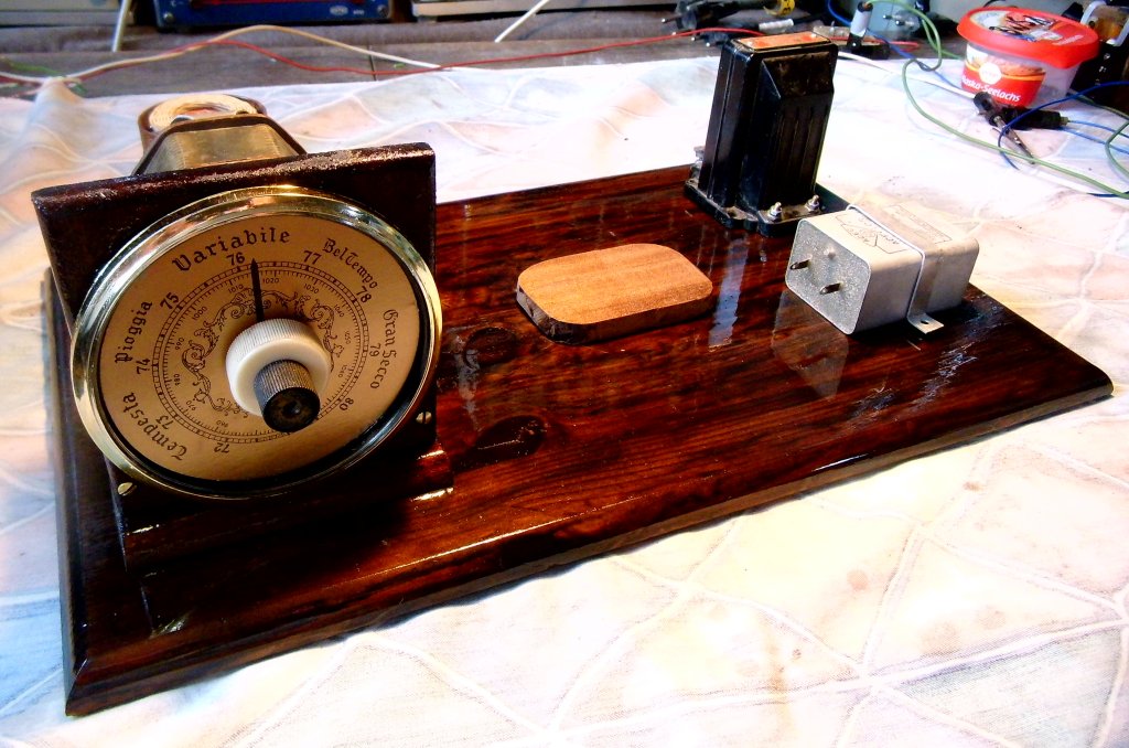

von Edi M. (edi-mv)

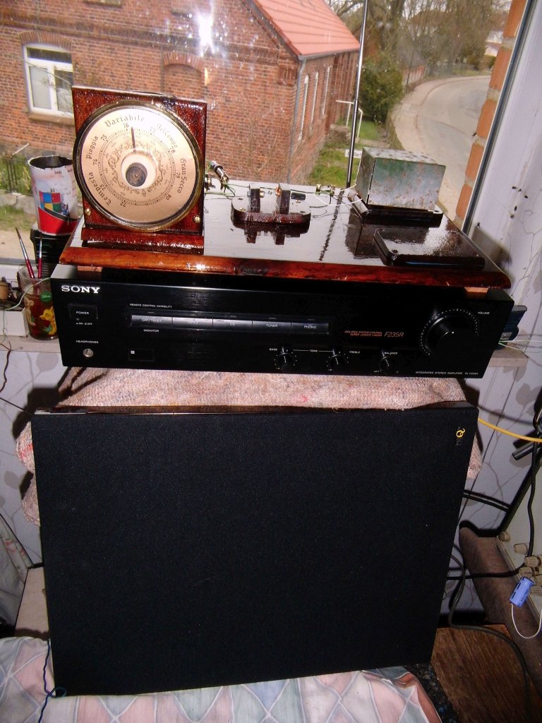

Das Projektgerät steht jetzt auf einem alten Audio- Verstärker,
Kopfhörer macht nicht wirklich Spaß.
Ist fast fertig, es bleiben noch Kleinigkeiten, der NF- Übertrager muß
in ein magnetisch und elektrisch schirmenden Mümetall- Gehäuse, und die
Verdrahtung wird unter das Grundbrett gelegt.
Das war jetzt ein sehr verkürzter Bericht, es gibt dazu 15 Seiten (und
davor  auch schon 16 Seiten zu den Grundlagen) auf meiner Homepage, wer
sich das antun möchte:
http://edi.bplaced.net/?Edi%60s_Specials___Special%3A_Detektorempfaenger_und_ihre_Schaltungstechnik-_Schaltungssammlung___Projekt_2021%3A_Edi_baut_einen_Kristalldetektor-_Empfaenger
Für das Gerät habe ich nur wenige Stunden benötigt, eine elektrische
Laubsäge (Hand-Laubsäge tut es auch), ein einfacher Akkuschrauber mit
Bohrern und Entgrater, sowie an Material: Holz eines alten Schranks und
etwas Beize und Lack, einige Messing- Holzschrauben 3 x 16 , und
Messingschrauben M4 x 20 mit Muttern und Scheiben. Wie geschrieben,
Detektor geht einfach: Messing- Gardinenklammer und eine Feder mit
Spitze oder Nadel.
Der Phantasie sind keine Grenzen gesetzt, ich habe viele Konstruktionen
von Detektoren gefunden, ebenso kann man auch SPulen problemlos selbst
herstellen, und ein Grundbrett oder Gehäuse ist auch nicht so schwer-
man muß kein Schreiner sein.
Ja, vielleicht macht es jemand Lust, auch mal wieder ein bißchen zu
basteln...
Ich wünsche schöne Osterfeiertage !
Edi
(jetzt kann kommentiert werden :-)

Aber irgendwie stört es mich sehr, daß du die Skale eines
alt-ehrwürdigen Barometers als Abstimmskale mißbraucht hast.
Nochwas, da du ja Laubsäge und Holz erwähnst: Wie wäre es, wenn du in
Anlehnung (aber nicht sklavisch nachgebaut) an ein altes Radio von Bush
oder Emerson ein Radio baust, so mit echtem Holzgehäuse (das Bush tut
nur so, ist bereits Plastik) drumherum?
W.S.
von Edi M. (edi-mv)
W.S. schrieb:
Bedenke mal, daß wohl fast alle, die sich hier tummeln, irgendwie und wo
ein bißchen oder mehr basteln. Bloß eben nicht genau so etwas, wie du
es gdar machst.
Warum sollte ich dann nicht genau so etwas anregen ?
Kann gern jemand auch besser machen, bessere Werte.
Oder eben just for fun- wie ich.
Das muß Sie nicht stören. Sowas würde ich keinesfalls tun !
Die Skale und das vergoldete Hinterteil stammen nicht von einem alt-
ehrwürdigen Barometer, das war ist ein Teil einer Billig- Wanduhr aus
China, Korea oder Untervolta, oder wo man sonst sowas zusammennagelt.
Das war noch nicht mal ein Barometer, sondern eine Fälschung (neudeutsch
"Fake"), das sieht man an dem "Zeiger" der aufgedruckt ist. Also nur das
vergoldete Plastikteil, die nette Skale, und eine dünne, durchsichtige
Schutzscheibe. Kein technisches Innenleben.

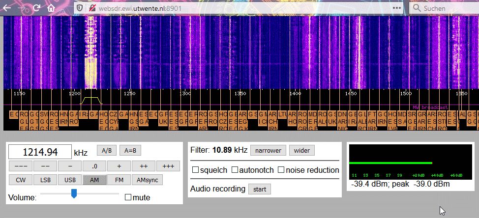

Ich frage mich gerade, was man heutzutage mit einem Detektorempfänger
noch empfangen kann.
von Kurt (Gast)
> Detektorempfänger
(Man kann sich ja den Sender selber bauen)
Lernen und ev. erkennen was wirklich bei "HF" und AM und... läuft.
Rauskriegen das im "Rechteck" nichts drinnen ist als zwei Flanken und
zwei Wartezeiten, erkennen was ein Resonanzkörper wirklich ist und in
den Schaltungen macht.
Das Wort "filtern" verliert dann aber ihre Berechtigung/Bedeutung.
 Kurt
von Edi M. (edi-mv)
Schalten Sie ein normales Kofefrradio auf einen der AM- Bereiche, da

Das habe ich auch getestet.
Ich erlaube mir, die entsprechenen Abschnitte meines Berichts zu
zitieren.
Quelle:
http://edi.bplaced.net/?Edi%60s_Specials___Special%3A_Detektorempfaenger_und_ihre_Schaltungstechnik-_Schaltungssammlung___Edi_baut_einen_Kristalldetektor-_Empfaenger%2C_Teil_9%2C_Vergleichsgeraet_Baukasten%2C_Testaufbau%2C_Messungen

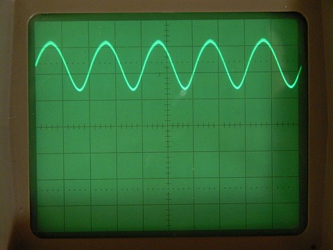

Erste Versuche: Verschiedene Dioden
Meßsender- Frequenz: 750 KHz
Modulation: 1 KHz, 30 % (Vorgabe des SMLR)
Kopplung der Antennenspule: Maximaler Koppelfaktor (zusammengeschoben)
Ausgangsspannung des SMLR an die Kunstantenne: 5 Millivolt
Das ist eine Ausgangsspannung, bei der die Amplitude der
wiedergewonnenen Niederfrequenz ausreichend über dem Rauschen liegt, so
daß man sie gut hören und auch gut oszillographisch messen kann.
Ich habe die Ausgangsspannung mit verschiedenen Dioden gemessen.
Die Ausgangsspannung der NF ist in einigen Fällen höher als die
Eingangsspannung. (Na, wer weiß warum ?)
Die Ausgangsspannung liegt größenmäßig im Bereich der Eingangsspannung.
Und das sind wenige Millivolt.
Die kleinste Meßsender- Ausgangsspannung, die noch ein deutlich
hörbares, aber verrauschtes Signal ergab, lag bei den besten Dioden bei
1- 2 Millivolt !
Und das schon bei Dioden- Kristallldetektoren sollen ja noch
empfindlicher sein können.
Meßergebnisse: Verschiedene Dioden
Ich besitze aus meiner Zeit beim "WF" = Werk für Fernsehelektronik"
Berlin noch "Laborratten", das Labor des "WF" hatte einige eigene Dioden
als Muster, untypisiert, ohne Bedruckung, und man hatte sich Dioden und
andere Bauteile vom ganzen Planeten kommen lassen, um Vergleiche mit der
Konkurrenz durchführen zu können, möglicherweise auch nicht- offizielle
Serien. So kann ich eine Menge Dioden testen.
Gemessene Dioden- Ausgangsspannungen (Oszillograph, Spitzenwert):
OA604, WF, Koaxial- Diode, Patrone:
3 mV
OA626, Ge- Glasdiode, WF:
4 mV
2,5 mV
OA645, Ge- Glasdiode, WF:
4 mV
OA685, Ge- Glasdiode, WF:
4 mV
OA705, Ge- Glasdiode, WF:
1 mV
OA741, Ge- Glasdiode, WF:
4 mV
OA904, Ge- Glasdiode, WF:
GAY62, Ge- Glasdiode, WF:
5 mV
GA100, Ge- Glasdiode, WF, Original vom Baukasten:                 3 mV
GA103, Ge- Glasdiode, WF:
5 mV
5 mV verzerrt
GAZ16, Ge- Glasdiode, WF:
7 mV
OA9, Glasdiode, Valvo
7 mV
OA70, Ge- Glasdiode, Valvo, Aufdruck aber "NaKona1":         5 mV
OA161, Telefunken, Ge- Glasdiode:
3 mV
Dxx (xx ist Platzhalter für Ziffern) Russische Ge- Glasdiode:
3 mV
D220, Russische Ge- Glasdiode:
D311, Russische Ge- Glasdiode:
4 mV verzerrt
AAZ21, Ei (Jogoslawien), Ge- Glasdiode
4 mV
1S79, Hitachi, Ge- Glasdiode
7 mV
Einige Dioden bringen ein Ausgangs- Sinussignal, aber.... verzerrt !
Das dürfte an der speziellen Kennlinie dieser Dioden liegen.
Von vielen Dioden habe ich eine größere Anzahl, und mehrere Exemplare
getestet, die Spannungen weichen bei gleicher Typbezeichnung öfter ab,
z. b. die 1S79 haben Werte von 5- 7 mV.
Für einen Detektorempfänger ist eine empfindliche Diode sehr wichtig- da
ja nur die geringe Empfangsenergie von der Antenne zur Verfügung steht,
sollte die höchstmögliche Ausgangs- NF- Spannung erreicht werden, um
schwache Sender hörbar zu machen.
Vor Einsatz einer Diode ist ggf. aus mehreren Exemplaren die beste
auszusuchen.
Und... Silizium- Dioden ???
ITT600, ITT
>2mV
Ich habe etliche Siliziumdioden vieler Hersteller getestet- keine ist in
der normalen Detektorschaltung auch nur annähernd als Detektor- Diode
geeignet, die meisten bringen gar kein Signal bei 5 mV Eingangsspannung,
und mit höherer Eingangsspannung testen ist zwar möglich, aber für den
Einsatz im Detektor- Empfänger ungeeignet.
Es soll aber mit einer Vorspannung funktionieren,das habe ich nicht
getestet.
Und... ein Kristall- Detektor ???
Ich habe meinen eigenen Kristall- Detektor im Baukasten- Versuchsaufbau
getestet.
Edis Kristalldetektor, Bleiglanz/ Stahl                               5
mV
Nicht der Oberhammer, aber gut.
Aber: Die Trennschärfe ist ungleich besser !
Ist der Aufbau empfindlich ?
Natürlich ist der Baukasten- Detektor- Versuchsaufbau NICHT
empfiindlich.
5 Millivolt ist im Vergleich zum normalen Radio ja "taub".
Ein Detektorempfänger hat keinerlei eigene Verstärkung- das ist der
Grund.
Verstärkung liefert bei diesem Aufbau lediglich das nachgeschaltete
Radio, um zu testen, ob das Signal sauber hörbar ist.

Wenn mein "Breadboard- Receiver" in der Lage ist, den Kristalldetektor
in den Bereich des negativen Widerstands zu bekommen, so daß er also
verstärken und entdämpfen kann, soll das hier entstehen.
Das Foto- Gerät existiert nicht, es ist "made by Paint Shop Pro".
Da werde ich weitere Materialien verbauen, die in der Vitrine vor sich
hin oxydieren.
Darum überhaupt das Brett- Gerät, weil man schnell ändern und umbauen
kann.

von W.S. (Gast)
> China, Korea oder...
Waaas? Also im Klartext: Die Chinesen kopieren die Skala eines alten
Barometers, um das als Ziffernblatt einer Quarzuhr zu verkaufen? Für den
Export?
Ist ja ... erstaunlich!

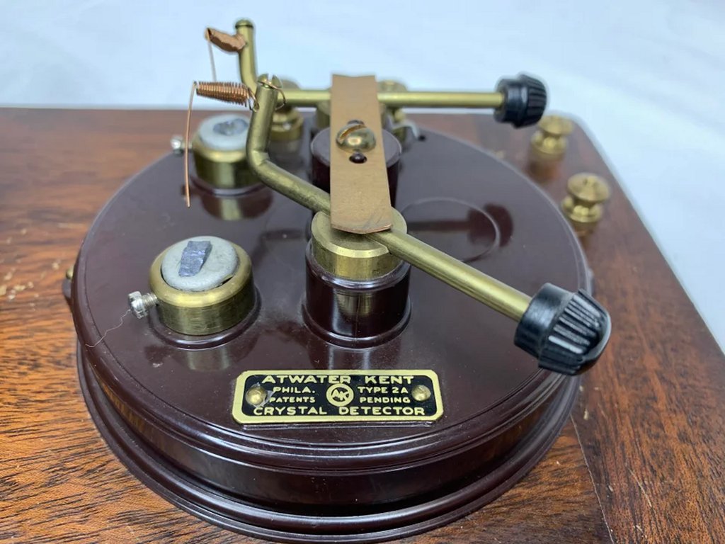

von Josef L. (Gast)
Auf https://en.wikipedia.org/wiki/Crystal_detector werden weitere
Mineralien für den Detektor erwähnt, u.a. (künstliches) Siliziumkarbid
(Schleifscheiben, Schmirgelpapier), das eine Bandlücke von 3V aufweist,
weswegen die Detektoren mit einer Vorspannung betrieben wurden. Auch
Silizium wird erwähnt. Ich habe einen Brocken Silizium aus einem
Mineralienladen ( https://www.mineralienundfossilien-weimar.de/shop/de/
) und kann das mal ausprobieren. Vielen Dank für die Anregung!
Und: Zinksulfid soll ein Halbleiter sein. Ha! Penaten-Creme oder
Leukoplast! Alles im Haus!
von Edi M. (edi-mv)
Und in Deutsch auch bei mir:
http://edi.bplaced.net/?Edi%60s_Specials___Special%3A_Detektorempfaenger_und_ihre_Schaltungstechnik-_Schaltungssammlung___Kristalle-_das_Detektor-_Material
Genug Mineralien, gutes Vorhaben für den nächsten Ausflug ins Gebirge...
falls wir mal irgendwann wieder reisen dürfen.

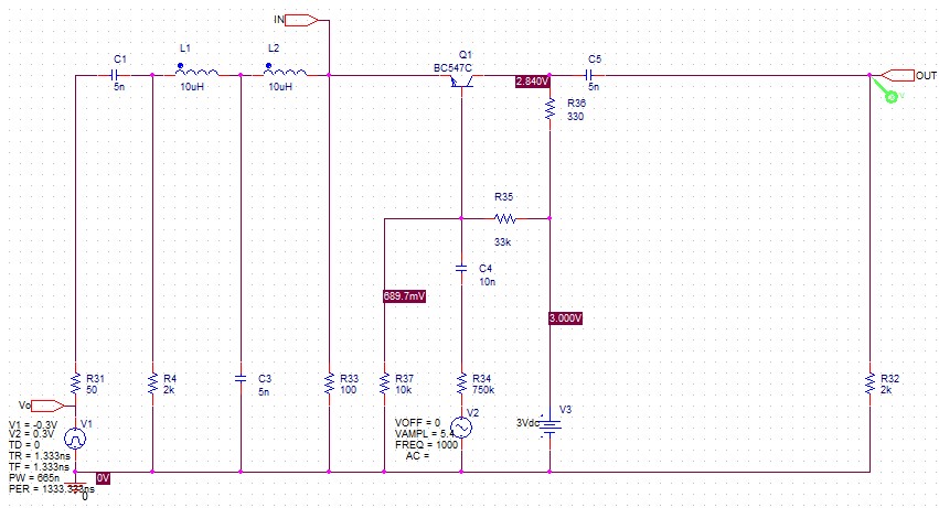

von Josef L. (Gast)
Jetzt habe ich aber Verständnisschwierigkeiten. Ich habe mein nano
SAA-2N auf CW 750kHz gestellt und an mein HAMEG 605 gehängt, bekomme
eine Fast-Rechteckschwingung zu sehen, am Flankenanstieg 300, am Abstieg
270mVss, das sind um 100mVeff, an 50Ohm -14dBm, das passt mit den
angegebenen -15dB. Ich hätte auch den eingebauten Kalibrieroszillator
nehmen können, aber der liefert nur genau 1MHz mit 0,2 oder 2V, ob Vss
oder eff weiß ich nicht. Aber ich wollte deine 750kHz haben. Dann
mehrere Ge-Dioden (OA81, OA70, AA113) probiert, aber ich bekomme da
immer nur was mit etwa 10mVss raus, ohne Gleichspannungsanteil?? Kein
Unterschied zwischen AC und DC-Messung! Mit einem 1kOhm Widerstand
parallel zum Oszi-Eingang ists dann eine Rechteckspannung mit etwa
2mVss, wobei 0.1mV etwa das geringste ist was man eben noch so sieht. Wo
ist der Gleichrichtereffekt? Wo ist mein Denk-Knoten?
Naja, vielleicht liegts am Verdauungsschnaps nach dem Oster-Menü!
Ich stelle das mal in PSpice nach, das hilft meist (die Schaltung, nicht
das Oster-Menü!).

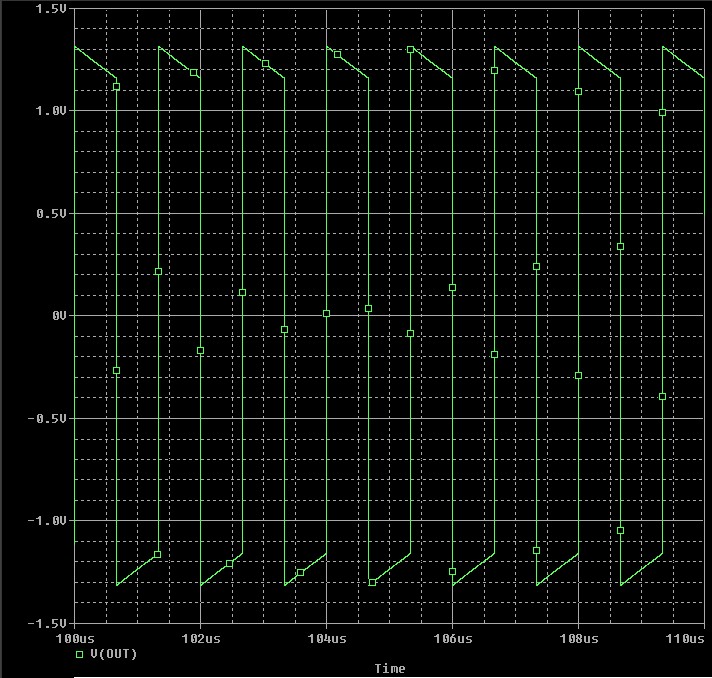

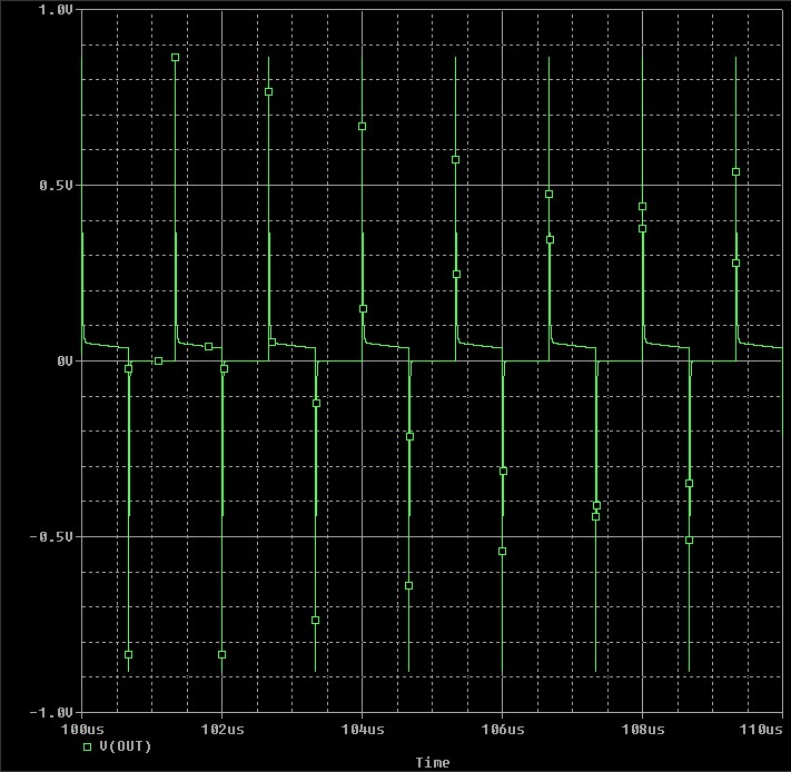

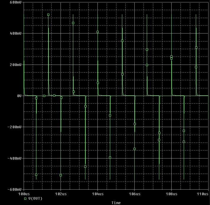

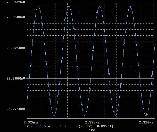

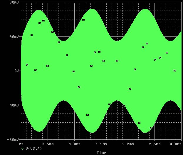

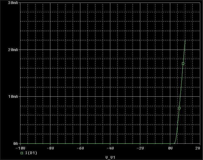

von Josef L. (Gast)
Ich habe erstmal das Signal simuliert das das nano liefert, und das dann
in verschiedenen Stärken auf eine Diode 1N4148 losgelassen, mit 2K
Abschlusswiderstand, entsprechend einem alten Kopfhörer. Anbei das
Original-Eingangssignal auf 1.3V (Spitze) angehoben, und das
Ausgangssignal nach der Diode (am 2k-Widerstand) mit eingangs 1.0, 0.5
und 0.3V. Zuletzt sind nur noch die Schaltspiten da, die durch die
Windungskapazität des Kopfhörers gedämpft werden. Meist ist da eh ein
passender Kondensator parallel geschaltet, der für NF groß, für HF klein
ist (also zB für 50kHz bemessen).
Morgen versuche ich das mal mit einer Ge-Diode, muss erst das passende
PSpice-Modell finden...
von Josef L. (Gast)
Nochwas - das Signal ist natürlich unmoduliert, es geht erstmal nur um
den Gleichspannungsanteil. Ich versuche das noch mit dem
Kalibrieroszillator (1kHz) vom Hameg zu modulieren. Oder baue was
eigenes dazu, ist ja nicht schwierig, ich hab halt keinen
Funktionsgenerator (mehr), nur das nanoVNA, und das moduliert halt
nicht.

von Edi M. (edi-mv)
Ich allerdings auch- ich weiß nicht, was Sie darstellen wollen.
750 KHz eines Nano auf eine Diode allein ???
Bestenfalls bekommen Sie dessen Ausgangsspannung über die Frequenz- eine
horizontale Linie:
http://edi.bplaced.net/?Grundlagen___Messungen_an_Empfaengern___Wobbeln-_Abgleich_komfortabel&search=komfortabel
Siehe das Bild: "Beispiel: Anzeige der eigenen Ausgangsspannung des
Wobblers= gewobbelter Frequenzbereich"
(Das Gerät gestattet Frequenzmarken, sonst sieht man nur die
Horizontale.)
Wenn man eine Diodenkennlinie aufnehmen will nimmt mann z. B. einen
Sägezahn niedriger Frequenz, z. B. 50 Hz.
Ein Wobbler oder NWA ist da eher fehl am Platze, dafür gibt es
Kennlinienschreiber, ich habe ein älteres Modell aus den 70ern oder
80ern:
http://edi.bplaced.net/?Edi%60s_Specials___Special%3A_Detektorempfaenger_und_ihre_Schaltungstechnik-_Schaltungssammlung___Edi_baut_einen_Kristalldetektor-_Empfaenger%2C_Teil_12%2C_Der_Edi%27sche_Kristalldetektor%2C_Verbesserungen_und_Messvergleich
Mit einem VNA können Sie vielleicht die Durchlaßkurve eines Detektors
aufnehmen-
Gezeigt im Beitrag hier, vom  02.04.2021 17:17.
Ich kann mir nicht vorstellen, daß ein Nano nur ein Rechtecksignal an
den Ausgang liefert.
Ich kenne mich mit dem Nano allerdings nicht aus.
Und Rechteck auf Diode im Simulator ? Da wird nichts bei herauskommen.
Diodenkurven können Sie mit dem Simulator bekommen, etwa mit der
Testschaltung von DL4ZAO, zu finden auf meiner Seite:
http://edi.bplaced.net/?Edi%60s_Specials___Special%3A_Detektorempfaenger_und_ihre_Schaltungstechnik-_Schaltungssammlung___Kristalldetektor_und_Diode-_Kennlinien
Aber nur von den Dioden, deren Modelle hinterlegt sind, oder deren
Modelle Sie im Internet bekommen- oder selbst erstellen.
Hier steht was dazu, man findet im Internet noch mehr dazu:
http://www.spicelab.de/kennlinie_z_diode.htm
Ich rate ab, alles mit dem Simulator zu machen, ein Simulator ist ein
Hilfsmittel, aber viele Elektronikfreunde, gerade auch hier im µC,
"bauen" nur noch am Simulator.
Das kann richtiges Bauen, die Freude, daß es funktioniert, und den Stolz
auf das fertige Gerät nicht ersetzzen.
Wenn Sie selbst messen wollen:
Es gibt die Einfachstlösung "Komponententester", die liefert eine
Dioden- Kennlinie.
http://www.afug-info.de/Schaltungen-Eigenbau/Komponententester/
Es gibt auch andere Lösungen, die mit einem Oszillographen machbar sind,
der einen Kippspannungs- Ausgang besitzt.
Danke für die Fotos !
Irgendwie hat diese Konstruktionsweise was. Erinnert an die allerersten
Maschinen, Autos und Motorräder, alles offen, alles erreichbar, ales
stellbar, viele Hebel und Stellräder, pure Technik, alles sichtbar, und
mit den vielen glänzenden Messing- und Stahlteilen sah das dennoch schön
aus.

von Josef L. (Gast)
Eigentlich erstmal nur die Gleichrichterwirkung, da ich aus dem nano
direkt ja keine amplitudenmodulierte Schwingung rausbekomme. Was man
sieht sind 3 Punkte der Diodenkennlinie, für den Strom, der sich mit dem
2kOhm-Hörer ergibt. Bei 1V Spitze erhält man - wenn man sich die
Spannungsspitzen wegdenkt - ein Rechtecksignal zwischen 0 und 300mV,
also alles über der Null-Linie, geglättet ergäbe das 150mV; bei 0.5V nur
noch 0-50mV, also gemittelt 25mV, und bei 0.3V ist es so kaum mehr
sichtbar, unter 0-5mV, gemittelt etwa 2mV.
Dasselbe habe ich mit einer 2N916 probiert, da bekommt man selbst bei
0.1V Signal noch ein Rechteck raus das zwischen -1.2 und +7.0mV
schwankt, also geglättet 3mV Gleichspannungsanteil bringt. Die Spitzen
sind übrigens weg, wenn man einen 68pF-Kondensator parallel zum Hörer

Natürlich will ich nicht nur simulieren, sondern auch bauen! Aber über
die Simulation kann man verstehen, welche Bauteile bzw. Bauteilwerte
besser sind als andere.
Doch, tut er anscheinend! Signal sieht so aus wie oben im 1. Diagramm in
der Simulation. Ich kanns gerne vom Oszi abfotografieren :-) Mit einem
3-Bauteile-Tiefpass kann ich das sicher zu einem passablen Sinus formen.

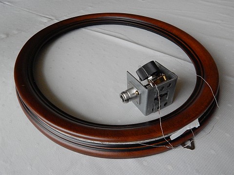

von Phasenschieber S. (Gast)
War es denn nicht so, dass diese Wabenspulen auch gleichzeitig die
Antenne waren?
Ich denke, diese großflächigen Spulenkonstrukte dienten als Ersatz für
eine Drahtantenne.
Ebenso später dann diese Ferritstabantennen. Da war der
Eingangsschwingkreis gleichzeitig die Antenne.

von Wabenspule (Gast)
> Antenne waren?
Wenn du mal versuchst die elektrischen Gesetzmäßigkeiten hinter der
Funktion einer Schleifenantenne zu verstehen, wirst du sehr schnell auf
den Trichter kommen, dass die Empfangenergie einer Wabenspule nicht
annähernd ausreicht, um einem Detektorempfänger einen Ton zu entlocken.
Die Spulenfläche ist zu klein.
von Josef L. (Gast)
danke für die Unterstützung, die Aufregung ist es doch nicht wert. Edi
hat am  02.04.2021 17:17 seinen sichtlich umfangreichen und
professionellen Meßgerätepark vorgestellt, mit dem er Dioden und
Kristalldetektoren ausgemessen hat. Sowas steht mir halt nicht zur
Verfügung, sondern nur ein Gerät, das zwischen 50kHz und 4.4GHz alles
erzeugen kann, mit -14dBm, und offenbar - zumindest bei den Frequenzen
im MW-Bereich als Rechteck. Es ist TX/RX in einem, wo ich halt für
diesen Zweck nur den Sendeteil nutze, und als Empfänger das
Hameg-Oszilloskop.

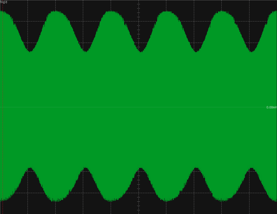

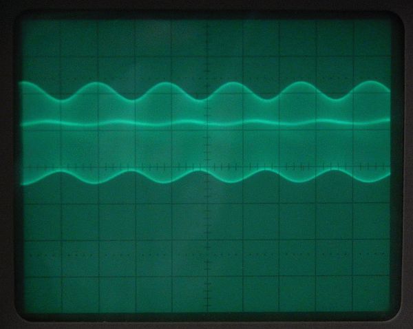

Inzwischen habe ich festgestellt, dass ich mein 1989 aufgegebenes
Bastelprojekt "Frequenzgenerator" doch zumindest im NF-Bereich
fertiggestellt habe und damit auch einen Sinus von 1kHz bis 6Vss
hinbekomme. Ich will ja nur entsprechende Messungen selber durchführen,
mit bescheideneren Mitteln. Anbei das 1kHz-Signal (5.4Vss) und das in
Sinus umgeformte 750kHz-Signal (400mVss), die muss ich noch verheiraten
(AM-Modulation 30%), dann kann ich auch "echt" messen.
Und bauen will ich mir natürlich auch einen Detektor! Ich habe aber
vermutlich keinen Luftdrehko mehr (außer in einigen Geräten aus den 30er
Jahren, die ich dafür nicht ausschlachten will, sondern nur noch eine
Tüte voll Pertinaxdrekos - kann man die auch verwenden?
@phasenschieber
Ja, die gezeigten Wabenspulen sind praktisch Rahmenantennen, reagieren
auf die magnetischen Anteile der elektromagnetischen Wellen. Eine
Ferritantenne ist nur die Weiterentwicklung mit Kern, so wie Ringkern
halt Weiterentwicklung der Luftspule ist. Siehe
https://de.wikipedia.org/wiki/Rahmenantenne
Aber eine Wabenspule ist halt viel dekorativer! Und nicht so gefährlich
wie eine nicht fachmännisch verlegte Langdrahtantenne.
Ja klar, man hat diese Geräte ja auch zum Verkauf hergestellt und eine
Langdraht spannen zu müssen hätte den Käuferkreis stark eingeschränkt.
Dasselbe galt dann auch für die Mittelwellenradios mit den
Ferritstabantennen.
Ich habe für meinen Dipper einen Drehko bei Pollin gekauft, stammt von
einem UKW-Tuner-Modul, muss wohl auch mal ein Mittelwellenteil dran
gewesen sein, denn der Drehko hat 2X330pF, hat schlappe 5.-€ gekostet.
Das Platinchen mit den UKW-Teilen habsch einfach abgelötet.
Ein Pertinaxdrehko ist ganz sicher auch zu verwenden.
Bei einem Detektor kommt es ja nicht auf auf ein paar pF an, die bei
selbigen gerne mal davon laufen.
Zu deinem NanoVNA: Das ist ein Super-Messgerät, wenn man auf dem Klavier
richtig spielen kann, braucht man kaum noch andere Messgeräte.
Ich würde meinen nichtmehr missen wollen, habe den NanaVNA-F, geht bis
1,5GHz.
von Mohandes H. (Firma: مهندس) (mohandes)
Josef L. schrieb:
> sondern nur noch eine Tüte voll Pertinaxdrekos - kann man die auch
> verwenden?
Ja klar. Kenne ich noch unter 'Quetscher' und ich habe auch noch ein
paar mit 250-500pF.
Ein Luftdrehkondensator hat natürlich eine bessere Güte als so ein
Drehko mit Pertinax als Dielektrikum. Ob es einen (großen) Unterschied
macht? Wie gesagt: den größten Einfluß auf die Güte des Schwingkreises
haben die Spulen.
Luftdrehkos sind inzwischen schwer zu bekommen, bzw. zu unangemessenen
Preisen. Bis vor kurzem gab es bei Pollin noch einen Tunerbaustein mit
2x 320pF-Drehko (plus 2x 12pF für UKW) für €4,99. Da gab es tatsächlich

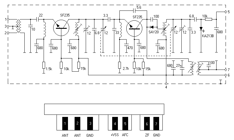

> Ich habe für meinen Dipper einen Drehko bei Pollin gekauft.
Das ist der Tuner RFT 4413.13-02. Schaltplan anbei. Da sind noch ein
paar schöne Bauteile zum Ausschlachten dran. Gibt's leider nicht mehr
bei Pollin.
Danke für den Schaltplan 👍

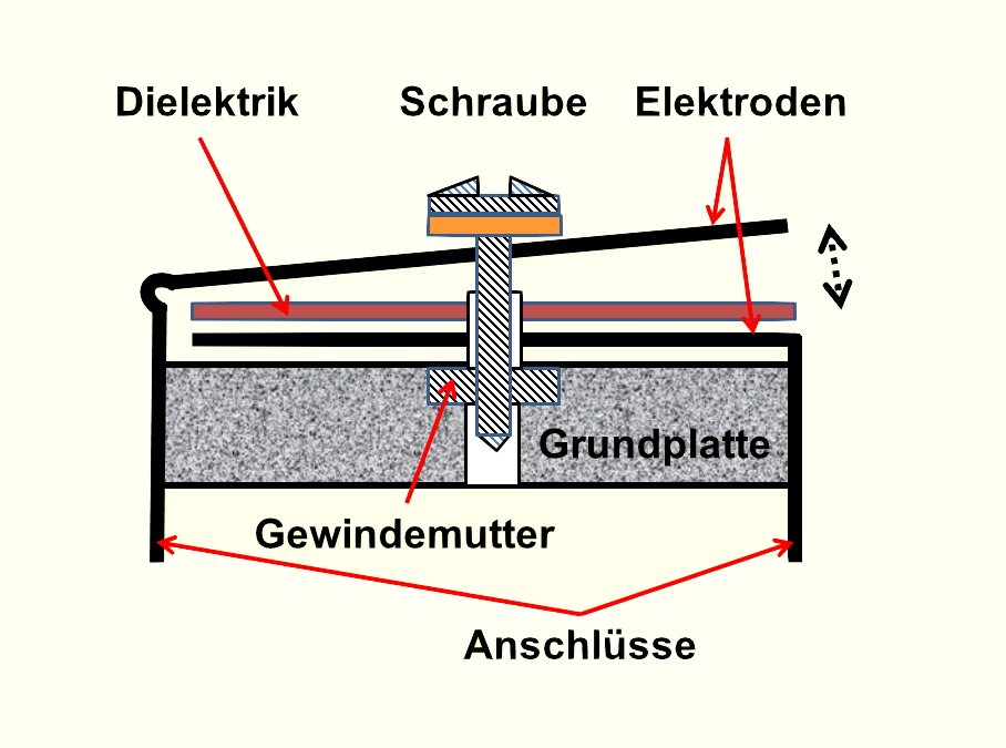

"Quetscher"- Drehkos sind nicht so schlecht, aber ich verwende sie auch
nur dort, wo man sie früher verwendete, Rückkopplung, Sperr- und
Leitkreise.

Josef L., aus einem HF- technischen Prüf-/ Meßgerät sollte bei
Mittelwelle keine "Rechtecke" herauskommen- Bei kleinem Frequenzhub
müßte es eine niederfrequente Schwingung geben, die eine kleinere HF-
Schwingung -teilweise- trägt.
Da ist was faul. Defekt, falsch eingestellt... ich kenne mich mit dem
Gerät nicht aus.
Bitte machen Sie sich unbedingt bei Leuten kundig, die den Nano kennen

> paar mit 250-500pF.
Noch ein paar Worte zum Drehko:
Diese Quetscher kenne ich auch, die hatten Glimmer als
Isolationsschicht/Dielektrikum. Waren im Prinzip aber Trimmer, d.h. zum
Abgleich. Einmal eingestellt und gut.
Ein Pertinax-Drehko ist anders aufgebaut, da gab es ganz dünne,
metallisch bedampfte Pertinaxscheiben, getrennt durch ganz dünne,
wabbelige Folien.
Das waren Drehkos zum Abstimmen, allerdinge nicht sehr wertstabil, ein
Oszillator damit gebaut lief permanent weg.

von Josef L. (Gast)
Ha! Doch noch 2 Luftdrehkos gefunden, eher Trimmer-Größe, ohne
Beschriftung, was macht man damit? Kurzwellen-Detektor? Für
Rückkopplung?
@edi
Willst du die Barometerskala eigentlich lassen, oder durch eine geeichte
ersetzen? Ich nehme an du hast da eine 1:6 Untersetzung drin, bei 180°
bekommst du dann 3 Umdrehungen für den MW-Bereich, kann man gut mit
einer Sprialskala machen, oder 3x2 Halbkreise, meinetwegen auch mit
schönen  altmodischen Schnörkselziffern. Die Barometerskalen gehen ja
nur von 700-800 und 950-1100, da lässt sich wenig mit anfangen.
von Edi M. (edi-mv)
Josef L. schrieb:
> @Lotta
>> Quecksilberunterbrecher
> Wie das jetzt? Haben wir was nicht mitbekommen? Meinst du einen
> "Kohärer" oder "Fritter" statt Kristalldetektor?
> https://de.wikipedia.org/wiki/Koh%C3%A4rer
Lotta meint ein Bauteil, welches in Sendern (und im medizinischen
Bereich- Röntgenröhren) verwendet wurde, ich habe eine Ruine eines
solchen Senders restauriert, aber der Unterbrecher fehlt.
von Edi M. (edi-mv)
Josef L. schrieb:
> @edi
> ersetzen?
Eichen hat bei der einfachen Detektor- Bauart keinen Sinn. Schon eine
losere oder festere Antennenankopplung verschiebt die Frequenzen
ordentlich.
Die Skale ist übrigens auch nur eine Pappscheibe- wie geschrieben-
China- Pseudo- Barometer aus 3 teilen, ohne Mechanik..
Da das Gerät ja ein bißchen schick aussehen soll, bleibt sie erst mal-
vielleicht mache ich mal eine Skale.
Josef L. schrieb:
> bei 180° bekommst du dann 3 Umdrehungen für den MW-Bereich,
Weit gefehlt- eher 30, das ist ein Präzisions- Feintrieb.
Siehe Foto, oben ein Zahnrad, schrägverzahnt.
Und das für einen Drehko Anfang 30er Jahre...
von Josef L. (Gast)
Ah ja. Einfachstes Prinzip, aber wirkungsvoll! Ich dachte eher an sowas
wie im Bild, gibt es ja auch in Drehkos schon eingebaut.
von Edi M. (edi-mv)
Es gab in den 30ern jede Menge Feintriebe zu kaufen- meist Bakelit-
Skalenaufsätze für die Drehkoachse, auch solche für den Volksempfänger
http://treffpunkt.ig-ftf.de/viewtopic.php?t=1039&print=topic&start=0&sid=cace3311801933bff745e4d5f6a37701
Damit sah das Gerät gleich nach einem Großsuper aus.
Und bei Ebay werden oft Skalenfeintriebe, alte und modernere angeboten.
Etwa solche
http://www.jogis-roehrenbude.de/Roehren-Geschichtliches/Drehko/Feintrieb/Feintrieb.htm
Aber Selbstbau geht sehr einfach: Großes Skalenrad, 6mm- Achse, Seil und
Feder aufgelegt, das untersetzt hervorragend. Und vor das Skalenrad die
Skale, und vor die Skale eine aufgeschraubte Buchse (Innenleben eines
Skalenknopfs) mit Doppelzeiger. Siehe Foto, mein Eigenbau, mit diesem
"Feintrieb".
> Rückkopplung?
Das sind Drehkos mit großem Plattenabstand, gut für Sendebetrieb, ich
schätze so bis 50pF, könnte man gut für einen Sender nehmen, eventuell
2m-Band.
Ich hatte solche Drehkos für meinen 2m-TRX, auch als
Schmetterlings-Drehko für eine Gegentakt-Endstufe, Twin-Tetrode.
Der große Plattenabstand bringt eine gewisse Spannungsfestigkeit mit.
von Josef L. (Gast)
@edi
Hast du schon mal Kupferkies im Detektor probiert? Meiner zeigt
Anlauffarben, das könnte ein Hinweis auf Halbleiterschicht sein. Bei
einem der Links ist sogar eine Rasierklinge als Detektor gezeigt, die
durch Erhitzen blau angelaufen ist. Rechts einer meiner Siliziumbrocken,
da habe ich auch kleinere Stücke zum Testen, so 5-10mm groß. Und dann
kann man ja einen alten Glasröhrchentransistor killen und mit dem
Germaniumchip experimentieren - grade einen gekillt und noch mit
angehängt!
von Edi M. (edi-mv)
> 2m-Band.
Es baut nicht jeder Sender... aber für Empfang sind diese Drehkos
ausgezeichnet geeignet- für UKW- Detektorempfänger oder UKW- Audions.
Wurde hier schon gepostet:
http://www.jogis-roehrenbude.de/Detektor/Uwe-Thomas-UKW-Detektor/UKW-Detektor.htm
Natürlich nicht, aber für Empfänger braucht man keinen so grossen
Plattenabstand.
von michael_ (Gast)
Mohandes H. schrieb:
> Leider leiden alte Luftdrehkos häufig unter eingetrocknetem Fett in den
> Lagern. Da hilft vorsichtiges Erwärmen und neues Fett. Oft nur noch die
> komplette Demontage und Reinigung.
Demontage mach ich nicht mehr.
Die Achse senkrecht stellen und etwas Kontaktspray.
Mehrmals wiederholen.
Wenn es sich wieder dreht, evtl. ein Tröpfchen Öl.
Muß ja nicht nochmal 40 Jahre gehen.
Runtergefallenes Skalenseil wieder auffädeln, das tu ich mir nicht mehr
an.
von Josef L. (Gast)
Ach ja, das sind schöne Sachen auf Jogis Röhrenbude. Ich bringe noch 2
Bilder aus dem Radiomuseum.
von Edi M. (edi-mv)
Josef L. schrieb:
> @edi
Ich habe leider kein solches Material.
> Und dann
> angehängt!
Schade um den Transi- da nimmt man besser eine Germanium- Spitzendiode,
auf diese Transis ist ja eine Indiumpille aufgesetzt und mit einem
Stromstoß formiert, fast verschweißt.
