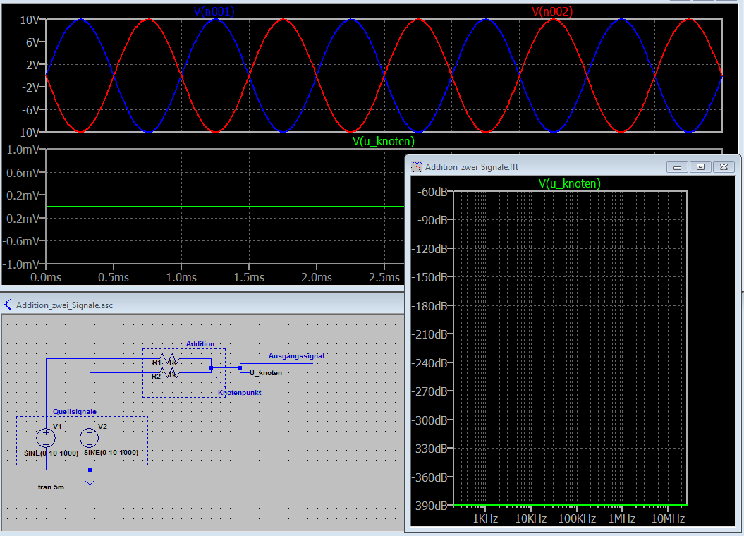

Nimm zwei elektrische Signale und addiere sie.
 Kurt

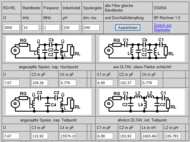

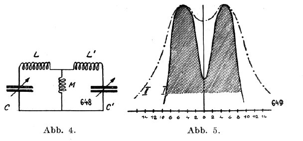

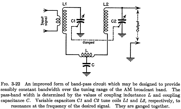

Josef L. schrieb:
> Probiere doch mal dein Bandfilter mit induktiver Fußpunktkopplung wie in
> meiner Schaltung
> https://www.mikrocontroller.net/attachment/526606/BF-real.jpg gezeigt.
> Wenn du das L-Verhältnis wie das C-Verhältnis 25:500=4% nimmst, brauchst
> du etwa 10µH. Ich hatte 1.5-2% als Optimum, das wären 3-4µH. Aber ich
> habe auch nur so eine Mini-HF-Drossel genommen - und nichts gehört
Wieso eigentlich eine HF- Drossel ? (haben SIe ja auch mit Kern
angegeben )
Fällt mir jetzt erst auf... Da würde ich auch nichts erwarten, und da
kommt bei mir auch nichts, Bei einer Spule schon, habe es gerade
probiert, aber sind nur schwache Träger, wenn's dunkel ist, probiere
ich's nochmal.

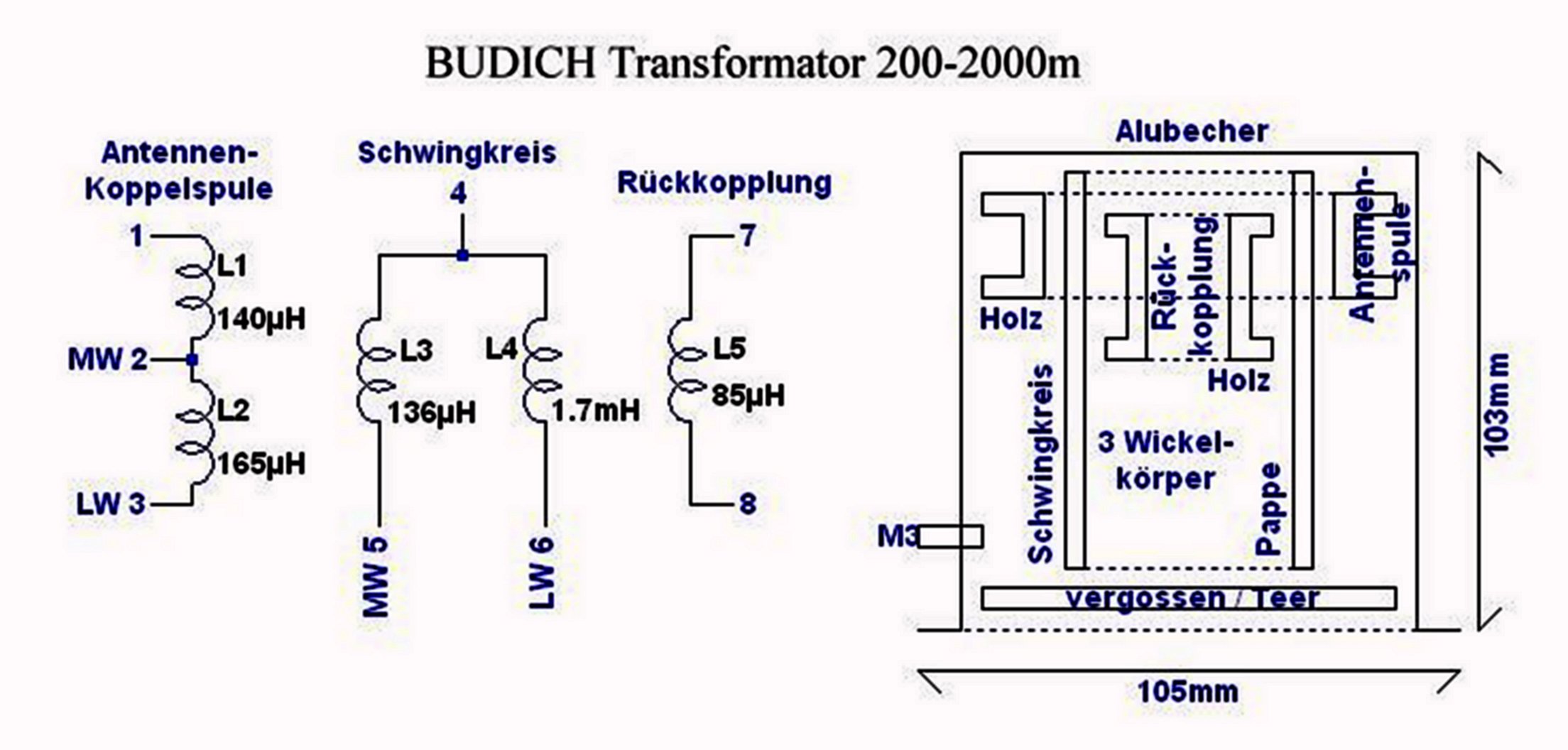

Josef, ich hab's probiert.
Mit Spule... äußerst schlecht. Ist was da, aber kaum zu hören.
Drossel Null.
Es funktioniert jedoch mit einem Kondensator nach Masse.
Ich habe einen Split- Stator- Drehko russischer Herkunft genommen. Geht
am besten mit geringer Kapazität, hat natürlich Einfluß auf die
Abstimmung.
Aber- starker Brumm.
Ein Widerstand 5 KOhm parallel zum Kondensator schaffte etwas Abhilfe,
aber es ist wenig Pegel.
Es funktioniert aber absolut super, wenn ich dann auch noch die nicht
benutzte LW- Spule nach Masse kurzschließe... hoher NF- Pegel, gute
Trennschärfe.
Sehr merkwürdig.
Anbei die Schaltung. Die blauen Leitungen sind die Massen für die LW-
Spule.

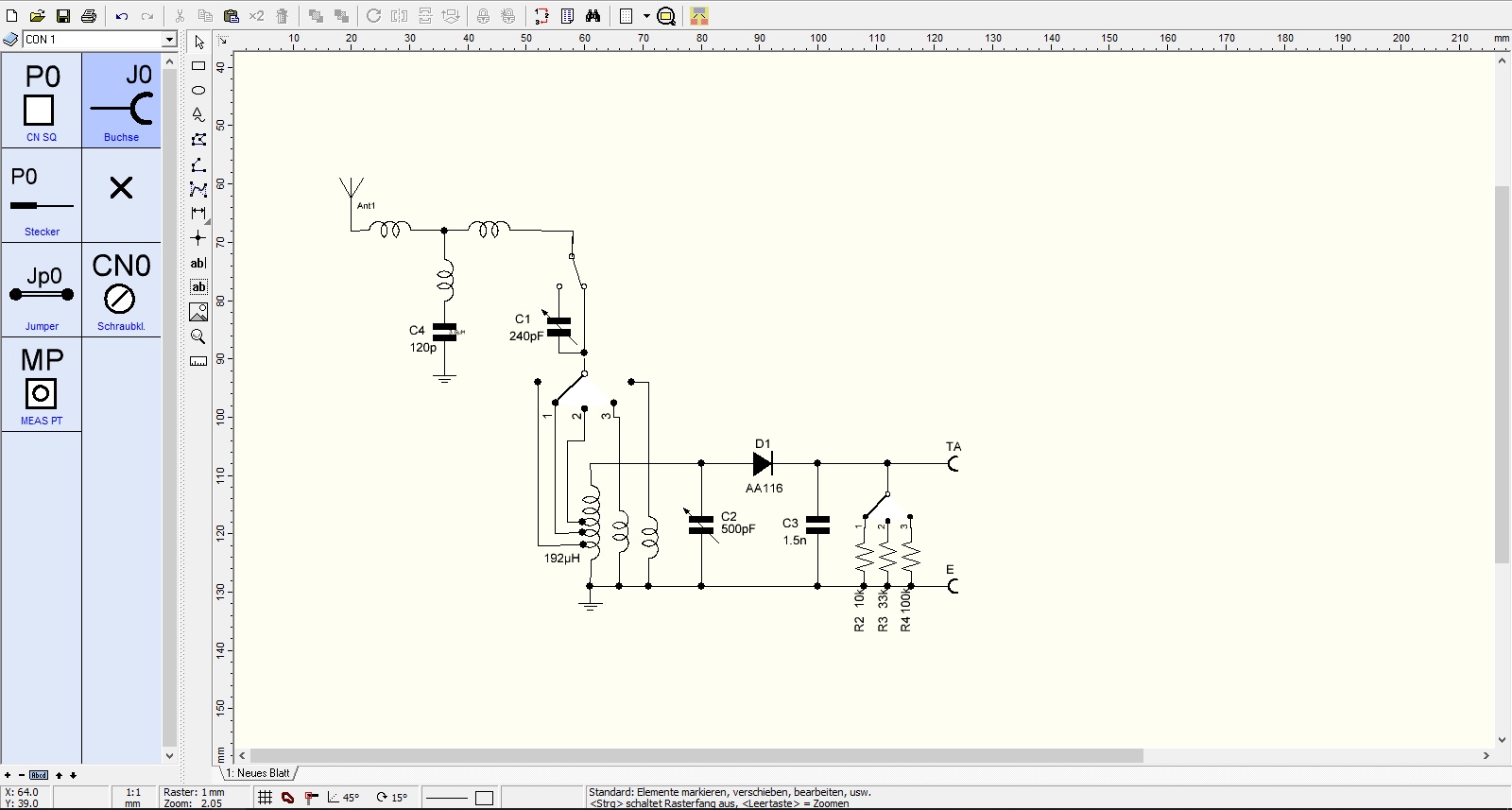

Grade habe ich den Tiefpass vor dem Detektoreingang probiert. Vom
Bandfilterversuch hatte ich noch die beiden Ringkernspulen (230 und
245µH) zusammengelötet mit der 3.6µH Drossel dran, die beiden Enden der
Spulen habe ich in die Antennenzuleitung geschleift und die Drossel über
120pF mit Erde verbunden, siehe Bild.
Der Bereich geht jetzt nicht bei 500, sondern erst bei 600kHz los,
erster Sender ist mit Brumm und Geprassel-Störungen
657kHz (RAI 1 Coltano) noch schmale Bandbreite, dann
738kHz (RNE Barcelona) auch separat empfangen
855kHz (Tâncăbești, Rumänien / RNE) zwei Sender zusammen
1179kHz(Rumänien?) mit allem Möglichen im Hintergrund, zu hohe
Bandbreite
Danach wird es leiser und bis zum Anschlag des Drehkos kommt nichts
mehr.

Kurt schrieb:
> Nichtverzweifelter schrieb:
>> Ja, wie denn nun?
> Wie du willst, zeige/erkläre wie du es machst damit ich es auch
> verstehe.

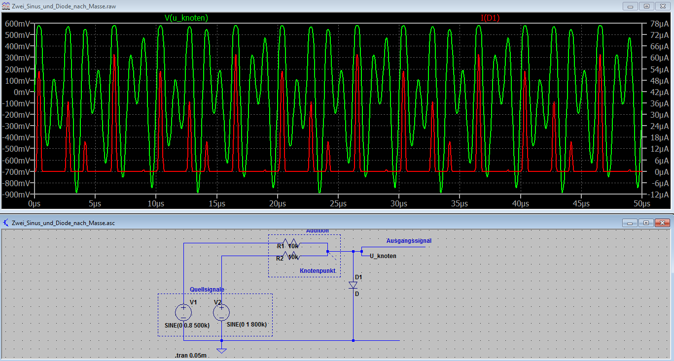

Ich habe für dich das mal erledigt, oben ist die Addition von 2
Signalen, und das Ergebnis, über den Zeitbereich von 5 ms dargestellt.
 Kurt

Edi M. schrieb:
> Sehr merkwürdig.
Naja, die Spulen sind ja jeweils mit den Schwingkreisspulen induktiv
gekoppelt, vermutlich aber nur schwach, die Wicklungen werden 1cm oder
mehr auseinander sein, evtl. sogar jede einen eigenen Abstimmkern haben?
Da ist es egal wenn sie die vierfache Induktivität haben. Und mit dem
Koppeldrehko leitest du einen Teil nach Masse ab, die Kopplung bildet
außerdem ein T-Tiefpassglied.

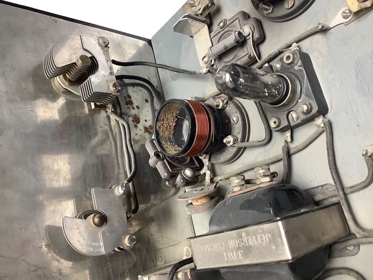

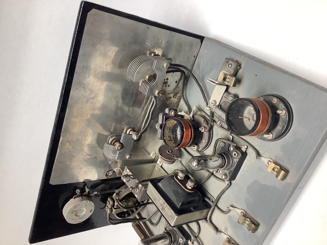

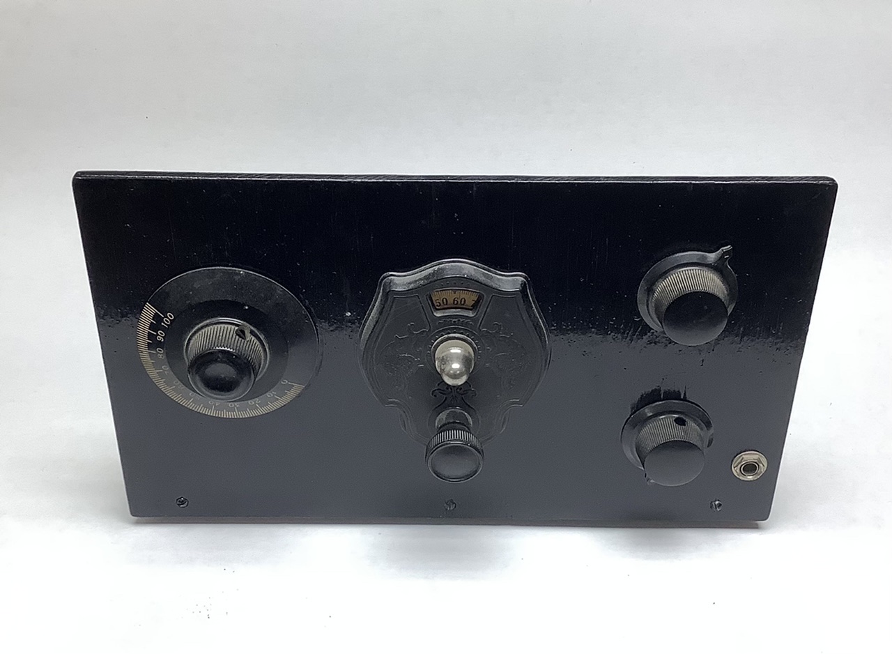

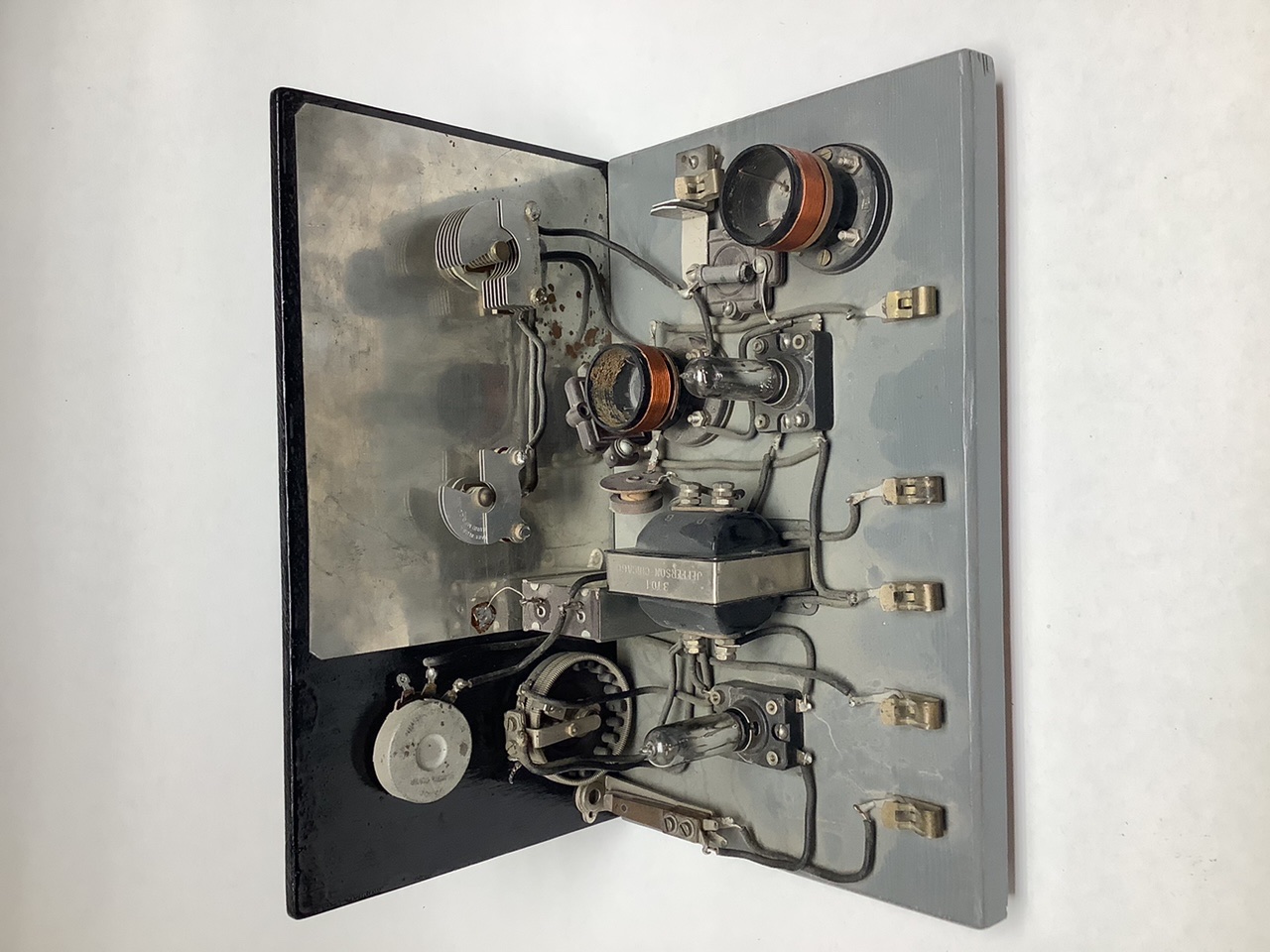

Moin,
Im Anhang ein Bild eines 0V1 KW Replika aus den 30er Jahren. Gebaut
wurde es von einen guten AFU Freund (VE6EA, Roy) der leider auch schon
viele Jahre SK ist. Er schenkte es mir damals. Roy baute diesen RX in
den frühen 1980ern mit alten Bauteilen.
Die Spule rechts vorne ist nur eine Aufbewahrungsstelle für ein anderes
Band. Den Röhrentyp kenne ich momentan nicht mehr. Leider ist kein
Ersatz vorhanden. Man also beim Testen sehr vorsichtig sein.
Vielleicht gefällt es Euch.
> Grüße,
> Gerhard
Ja, sehr schön. Typischer Empfänger junger Funkamateure. Sorgfältig
gebaut,  wie in den Lehrbüchern ampfohlen, Frontplatte mit Metall
hinter,. wegen Handempfindlichkeit.

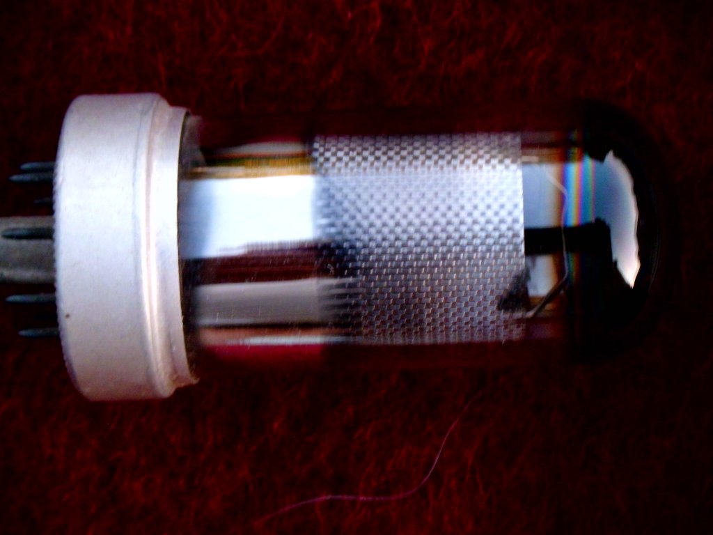

Edi M. schrieb:
> Ich überlege schon, ob ich da ein Audion draus mache, ich habe noch eine
> schöne, dicke Poströhre "Ec" ("Weitverkehrsröhre") zu liegen, die ich
> 1969 noch selbst in der berühmten Berliner "Bastlerquelle" gekauft habe,
> die aber seitdem mangels Gerät, in dem sie werkeln könnte, nur
> herumoxydiert.
Hast zufällig noch eine Ahnung was das gute Stück mal gekostet hat ?
Oszi Röhren konnte man da auch ab und zu günstig erwerben. ( 50 Mark )
Hatte damit mal damals einen netten kleinen Oszi gebaut, glaub die
Schaltung war aus einem Buch konnte man auch eine zweite Kippstufe bauen
und ein TV Signal einspeisen dann. Leider über die Jahre irgendwann
abhanden gekommen.
"Bastlerquelle" Bauteile und Modelleisenbahn im Schaufenster.
OP #6786302
Das weiß ich sogar noch sehr genau, weil das 4 Wochen Taschengeld war.
2 Mark.
War aber eine gebrauchte Röhre.
Eine AD1 kostete damals 31 Mark (Lampenladen Warschauer Str./ Boxhagener
Str.)

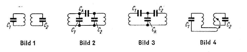

Noch ein Hinweis zur Bemessung, vom gleichen Autor:
https://www.wolfgang-wippermann.de/bfvier.htm
Interessant ist auch
https://www.radiomuseum.org/forum/abgestimmbare_bandfilter_mit_konstanter_bandbreite.html
Siehe dort 5. Bild, Ersatzschaltung für kapazitive Kopplung, - dort ist
die Gegeninduktivität als M bezeichnet, und in der Ersatzsachaltung kann
die durch eine Induktivität M gegen Masse gedeutet werden, wenn die
Schwingkreisspulen jeweils um M vermindert werden. Analog Bild 3 für die
kapazitive Kopplung, wobei die Koppelspule allerdings einen nicht

Ich bin wieder zurück zu Einzelschwingkreise/  Kondensatorkopplung., der
Empfangsbereich war weit in die Langwelle verschoben.
Weil der Pegel doch schon recht niedrig war, habe ich die
Rückkoppelspule des 1. Spulensatzes als Antennen- Einkoppelspule
geschaltet. Besser.
Im Moment guter Empfang.
Morgen vesuche ich noch den HF- Übertrager zwischen den Einzelkreisen,
die Primär-/ Sekundärwicklung jeweils in Reihe mit den Spulen.
Die beste Option wäre wirklich, da ein Audion hinterzusetzen.
Gast #6786327
Edi M. schrieb:
> der Empfangsbereich war weit in die Langwelle verschoben.
Das kann natürlich durch die LW-Spulen als Koppelspule kommen, wenn
deren Kapazitäten rübertransformiert werden. Ich habe auch erst jetzt
gesehen, dass die Induktivität ja das 10-fache der MW-Spule ist.

Josef L. schrieb:
> Könnte diese sein: https://www.radiomuseum.org/tubes/tube_r215a.html
> Ist wirklich ein schönes Gerät! Vor allem übersichtlich, man braucht gar
> keinen Schaltplan, den hat man beim Anschauen des fertigen Geräts
> bildlich vor Augen!
Danke, Josef.
Das stimmt. Roy sprach damals tatsächlich von "Peanut Tubes". Vielleicht
probiere ich ihn wieder einmal aus. Damals hatte ich kaum etwas damit
empfangen. Leider weiß ich nicht welche Anodenspannung vorgesehen war.
Roy war Geburtsjahr 1912 und machte die ganze damalige Radio Entwicklung
mit. Er hatte zu Lebzeiten auch ein wunderschönes Radiomuseum zuhause.
Ich besuchte ihn gern. Er kannte sich auch sehr gut aus und baute viele
KW und UKW Funkgeräte. Auch Detektor Empfänger. Es waren in der Sammlung
recht alte Sachen dabei die man kaum noch kennt.
Das ist übrigens eine ganz tolle Organisation. Roy besuchte sie einige
Male:
https://www.antiquewireless.org/homepage/museum/
https://www.antiquewireless.org/homepage/vt-exhibit-13/
https://www.antiquewireless.org/homepage/vt-exhibit-20/
Grüße,
Gerhard
Ich habe mir die Seite angeschaut... die war mir noch nicht
untergekommen- sehr interessant- vielen Dank für den Link.
Die Schaltungen mit konstanter Bandbreite erfüllen das wichtigste
Kriterium für die "definierte Übertragungsfunktion", da kann ich nichts
gegen sagen, das sind dann wirklich durchstimmbare Bandfilter, Teilweise
werden die Schaltungen auch so benannt.
Jetzt wird wohl Schadenfreude aufkommen...
Dennoch haben wir im Deutschen sprachliche Möglichkeiten, die
Fehldeutungen ausschließen- die Bezeichnung "bandfiltergekoppelte
Eingangskreise" oder "Abstimmkreise mit Bandfilter- Kopplung" sind
eigentlich die eindeutigste Bezeichnung, und schließen feste Eingangs-
Bandpässe, wie beim "Einbereichs- Super" oder ZF- Filter aus.
Wäre noch interessant, wie es mit der Amplitude dabei aussieht.
Leider habe ich keins der angegebenen Geräte, um diese Bandfilter-
Eingänge messen zu können, nur solche mit ohne konstanter Bandbreite.
Für den Detektorempfänger werde ich das weiter testen- bisher
funktionierte es nicht besonders gut- es kommt zu wenig an- ich habe
aber auch wieder Bauteile mit vorgegebenen Eigenschaften., die ja auch
gar nicht für diesen Zweck vorgesehen waren.
Ich vermute, daß man für die spezielle Eigenschaft "konstante
Bandbreite" den Kompromiß der höheren Durchgangsdämpfung hinnehmen muß.
Ich werde es mit HF- Transformator, idealerweise mit variabler Kopplung,
und Spulen/ Kondensator testen, das erscheint mir als brauchbare Lösung,
um die originalen Bauteile verwenden zu können, die Kopplung wird dann
hauptsächlich mit dem Übertrager/ Kondensator realisiert.

Gerhard O. schrieb:
> "Peanut Tubes"
Zu der Röhre habe ich noch mehr gefunden, interessanterweise einige aus
Kanada:
https://www.radiomuseum.org/tubecollection/g_papaiz~3.html
https://antiqueradios.com/forums/viewtopic.php?f=15&t=191403
https://www.worthpoint.com/worthopedia/northern-western-electric-r11-tuner-313943544
https://www.picclickimg.com/d/l400/pict/203488803342_/Northern-Electric-R215A-Vacuum-Tube-With-Western-Electric.jpg
https://ingeniumcanada.org/ingenium/collection-research/collection.php?start=0&limit=20&sort=&fq=Vacuum+Tubes,Telephone,Triode&q=*fq=Industrial%20Technologyfq=Energy-electric
https://www.ovrc.org/gallery/cdnradiogallery1.htm
Bei r'museum.org bin ich kein Mitglied, daher kann ich das Datenblatt
nicht vergrößern, das man dort sieht. Soweit ich entziffern kann:
Plate Voltage     Grid Voltage
22                0
45                -3.0
62                -4.5
70                -6.0
Operating characteristics
Filament Curent           0.15 amperes (?)
Filament voltage          0.85 to 1.10 volts
Detector Plate Voltage    12 to 22 volts
Detector Grid Condenser   0.00015 M. F.
Detector Grid Leak        2 megohms
Amplifier Plate Voltage   22 to 90 volts
Amplifier Grid Voltage    see above
Amplification Constant    6
Output Impedance          15.000 ohms
Mutual Conductance        400 mhos

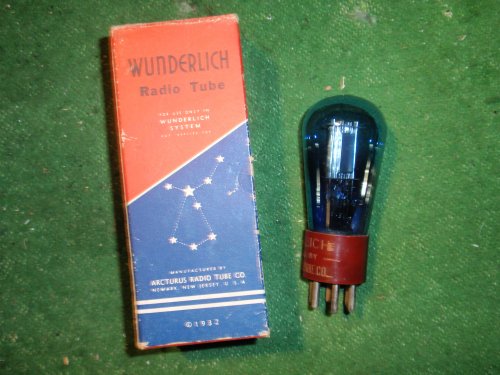

So eine Röhre wird aber selten auftauchen.
Übrigens haben die Amis schöne Funzeln mit farbigem Getter- "Rainbow
Tubes", allerdings sind die meist nur zum Anschauen, es wird kaum eine
noch funktionstüchtige Lampe angeboten, vielleicht ist die Färbung auch
durch langen Gebrauch entstanden.
Aber was es noch in USA gibt: Blaue Röhren, Deutsche Blauröhren gibt es
extrem selten: Blaupunkt Ampladyn, Heliodyn, Superdyn u- ä. wurden auch
nur bis 1932 gefertigt.
Ich habe eine Ami- Blaufunzel -ungebraucht- sogar preiswert erstanden.
http://edi.bplaced.net/?Edi%60s_Specials___Special%3A_30er_Jahre%2C_USA%2C_Vergessene_Schaltungen%3A_Der_Wunderlich-_Detektor
Wunderschöne Röhren für offene Eigenbauten.

kommen. Beim Bandfilter hat es ja auch etwas gedauert.
Ein Tipp: Rekapitulieren sie mal die Kirchoffschen Gesetze, insbesondere
die Knotenregel.

#6786896
> Kanada:
Moin,
Großes Danke an Euch für die Peanut Tube Nachforschungen. Vielleicht
nehme ich ihn am W.E. versuchsweise in Betrieb. Hoffe, daß die Röhren
noch in Ordnung sind. Sonst könnte man eine "Typ 32" versuchsweise
anschließen. Der HD414 K.H. sollte hinreichend hochohmig sein. Ich denke
die Spulen sind übrigens für 40 und 80m. Der stand bei mir
schätzungsweise 35J auf dem Regal. Schlimm!
Grüße,
Gerhard
Gast #6786898
Das ist Tatsache, weil beim eigentlichen Bandfilter die Selektion
gefragt ist und Dämpfung keine Rolle spielt. Darum ist es auch
abwegig und überflüssig, diese Art Bandfilter in Verbindung mit dem
Detektorempfänger zu diskutieren.
Im Grunde ist jeder leistungsfähige Detektorempfänger ein Bandfilter,
weil sowohl Antennenkreis wie Detektorkreis optimal angepasst,
abgestimmt und gekoppelt sein müssen. Schon vor 100 Jahren wusste man
das und nannte es "Sekundärempfänger". Dann spielt auch Brumm keine
Rolle,
weil 50 Hz nicht vom Primär- auf den Sekundärkreis übertragen werden.
Sich hier lang + breit über die Bandfiltertechnik auszulassen,
ist nichts als angeberische Selbstverliebtheit, typisch für einen Thread
der beherrscht wird durch ein Alphatier, das eifersüchtig jeden
Poster angreift, der sich nicht zu seinen gläubigen Jüngern zählt.
Toll! Was willst Du uns damit sagen? Das man mit 2 Widerständen 2
Signale phasenrichtig addieren kann?
Ich denke das ist für niemanden hier etwas Neues.

Zeno schrieb:
Naja, das war ja auch nicht der Zweck der Übung.
Man solle mir zeigen wie aus dem neu erstelltem Ausgangssignal,
anliegend am Knotenpunkt, die beiden Eingangssignale "rausgefiltert"
werden können.
 Kurt

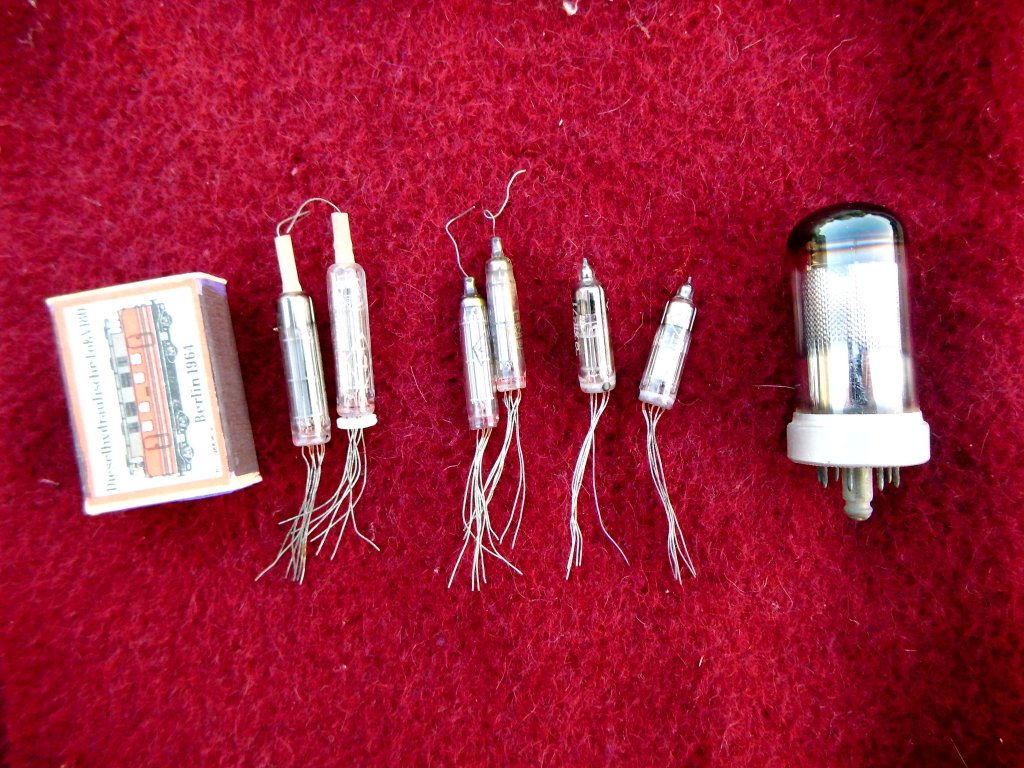

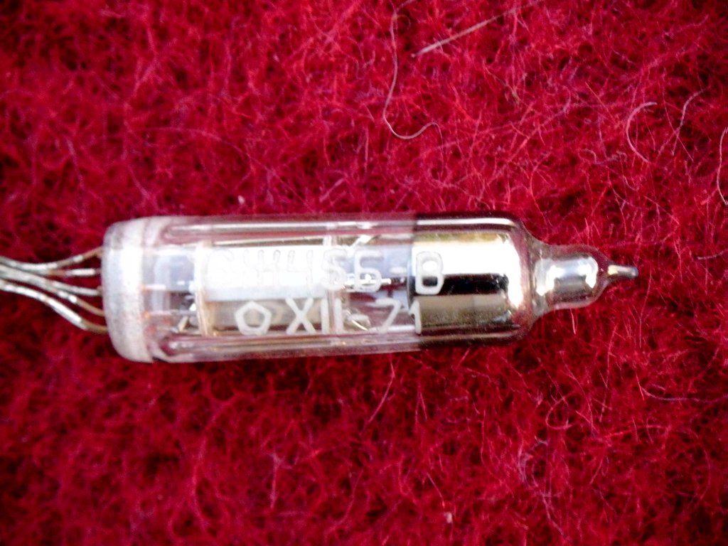

Marc Oni schrieb:
> Wer aber mal was "Neues" als Röhrenaudion schaffen will, der kann sich
> den modernen russischen Bleistiftröhren zuwenden
Da habe ich einige Hände voll- von russischen Funkgeräten. Ungebraucht.
An Drähten, einlötbar. Habe ich von den Russen bekommen, die gaben die
eimerweise weg.
Aber es sind keine "Sparlampen", und ob die mit geringen Spannungen
arbeiten... müßte man probieren.

Einen abstimmbaren Detektorempfänger in Streichholzschachtelgröße gab es
schon in den 30ern ("Roka- Empfänger")... das wär's ja- ein Winzig-
Röhrenaudion mit Bleistiftröhre in einer Streichholzschachtel, die große
Box, die es einst in der DDR gab, da könnte man alles drin unterbringen.

Zeno schrieb:
>> werden können.
> Und wozu soll das nun wieder gut sein?
Zeigen das am Knotenpunkt ein komplett neues Signal erzeugt wurde in dem
die beiden Quellsignale nicht mehr enthalten sind.
Also auch nicht "rausgefiltert" werden können.
Sie sind da ganz einfach nicht vorhanden.
 Kurt
Und das sind jetzt genau was für neue Erkenntnisse?

Fast OT, aber eigentlich auch wieder nicht...
Meine Radios müssen immer wieder mal was tun, damit sie sich nicht
"totstehen".
So dienen sie gelegentlich als Gartenbeschallung, Begleit- Boxen für
Musik (ich mache selbst Musik), und mobile Geräte als "Autoradio" im
Fahrzeug.
Ich habe inzwischen keine Oldtimer- Motorräder und Autos  mehr, aber
immerhin noch einen Wohnwagen, den ich vor 12 Jahren restaurierte, an
dem habe ich die letzten Wochen gearbeitet, technische Arbeiten, und er
hat einen neuen Anstrich bekommen.
Der Wohnwagen ist ein Unikat, ein Eigenbau, Erbauer unbekannt, er hat
inzwischen 45 Jahre hinter sich.
Der Wohnwagen hat zur Zeit ein Radio drin, welches mehr als doppelt so
alt ist, das "RC" (Radio Cabinet) von Westinghouse, 1922. Gelegentlich
hatte ich andere Geräte drin.
Netzgeräte gehen nur, wo man an Netzspannung herankommt,
Batterie- Geräte sind von Vorteil, der Netzspannungs- Transverter 12V zu
230 V macht ein übles Störspektrum.  Außerdem sind Netz- Röhrenradios ja
auch energiehungrig, die saugen die Batterie schnell leer, und sie sind
oft auch richtig schwer- fahren kann man so natürlich nicht, das Radio
ist in einer gepolsterten Kiste untergebracht, schwerere Geräte fahren
sowieso nur im Auto mit.
"RC" benötigt nur einen 6V- Mopedakku und eine Anodenspannungsquelle
22,5 V, 45 V oder 67,5 V, damals waren das 3 22,5 V- Anodenbatterien.
Es reichen schon drei heutige 9 V- Blockbatterien, für das Audion waren
sowiesu nur 22,5 V voirgesehen, die NF- Stufen mit 45 oder 66,5 V, aber
22,5 V reichen auch.
Die "gewaltige" Ausgangsleistung von 20 mW kann die kleine Box (REMA,
DDR, sieht passend aus, darum in Verwendung) sogar in Gang bringen,
wenngleich sie wohl kaum "einen Hering vom Teller zieht".
Interessant ist der Wohnwagen für "Freifeldversuche" mit Radios.
Ich habe eine Doppel- L Antenne, die von hinten Unterkante über das Dach
bis vorn Unterkante reicht, wegen Lackierung ist sie noch nicht dran.
Gegengewicht ist das Fahrgestell, welches ja noch durch das Zugfahzeug
vergrößert wird, wenn durch die Anhängerkupplung die Massefläche größer
wird.
Hier ist eine ähnliche Antenne, die mich dazu inspirierte:
http://edi.bplaced.net/?Edi%60s_Specials___Antennen-Ideen_-_Vergessenes_Wissen___Simulation_Autoantenne_T-_4-_Draht
Trotz nur 7 m Länge war mit dem Audion guter Empfang möglich.
Das nur mal als Beispiel, daß man alte Geräte und Eigenbauten solcher
nicht nur bauen und zum Verstaubenin die Vitrine stellen, sondern auch
nützlich verwenden kann.

beiden Sinussignale (bitte getrennte Frequenzen benutzen), angelegt über
10k-Trennwiderstände an einer Siliziumdiode nach Masse.
Ausgangssignal=Spannung an der Diode.
Ue möge 0,8 und 1 Volt sein, nicht wieder minus 390dB bezogen auf
irgendwas.
Spektralanalyse der Ausgangsspannung.(Spannung über der Diode).
Jaja, Kurt, die Diode ist ein nichtlineares Bauteil, richtig!
Ein mischender Detektor, brute force!

Trennt/filtert halt mal die beiden Eingangssignal aus dem
Ausgangssignal.
Dann habe ich noch eine Aufgabe für die gleiche Schaltung.
gegeben:
Erstes Signal, +3V DC
Zweites Signal, -4V DC
beide wieder über die Widerstände am Knotenpunkt zusammenaddiert.
a) was kommt die 5ms lang raus?
b) wer filtert sie auseinander?
 Kurt

Was erhoffst du dir von dieser Schaltung?
Zweites: warum ist es wichtig das die Diode nichtlinear ist?
 Kurt

Na, so recht klappt das wohl nicht mit deinen Erklärungen.
Versuchs mal anhand der Simu oben.
 Kurt
