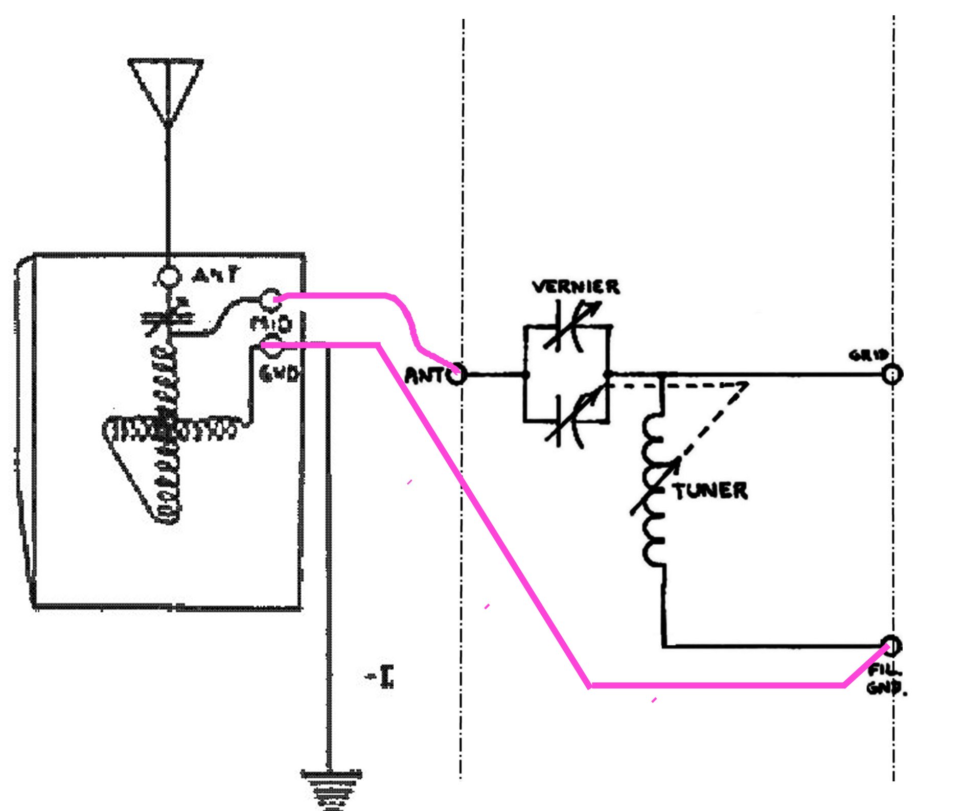

Hallo Josef, dein Aufbau hat einfach zuviel Nebenkapazitäten, und die koppeln zusätzlich vom Generatorausgang auf den Meßeingang - je höher die Frequenz, desto mehr. Das ist eben ein Meßfehler. Deshalb sagte ich ja auch Steckspulen und Spulenkoppler. In den Rundfunkanfangszeiten hatten die Sender auch noch nicht so eine hohe Leistung , und man mußte um jedes µV kämpfen. Viele Grüße Bernd
#6735653
Bernd M. schrieb: > dein Aufbau hat einfach zuviel Nebenkapazitäten, und die koppeln > zusätzlich vom Generatorausgang auf den Meßeingang - je höher die > Frequenz, desto mehr. Sag ich doch, messe ich doch! > Das ist eben ein Meßfehler Nein, das gerät misst korrekt was es misst, nämlich Spule + Kondensator + Verdrahtung, in diesem Falle nur die paar zentimeter jeweils von einem Bauteil zum nächsten und von da zu den beiden Ports vom VNA. Das sind maximal 0.1µH und einige pF, aber nach den Messungen kaum von der Länge und Lage der Verbindungsdrähte abhängig. Also war meine Vermutung, es liegt an der Spule selber, da der Effekt immer nur dann auftritt, wenn ich die Spule über eine Anzapfung ankopple. Und zwar bereits bei 1 Windung von 62 Windungen von oben! Und umso stärker, je größer die Spule ist. Die bisher beste Antwort war dass diese Wingung(en) für sich wie eine Leitung wirken und deren Effekt über das Übersetzungsverhältnis reintransformiert werden. Aber alle spekulieren nur oder messen mit herkömmlichen Geräten, über deren Genauigkeit sich streiten lässt. Das nanoVNA hat einen 16bit-Wandler und gibt die Messwerte mit 5 Stellen nach dem Komma aus, das Programm rechnet bei Mittelung über mehr Messungen noch genauer. Die Grafiken haben Skalen in dB und MHz, jeder Wert ist abrufbar. Es werden nur ca. 25 einzelne Frequenzmessungen pro Sekunde gemacht, während die herkömmlichen Geräte in dieser Zeit den kompletten Frequenzbereich überstreichen. Aber dann am nanoVNA zweifeln, "bei den Messungen sind die Frequenzen ja noch nicht eingeschwungen" usw. Aber laßt das Thema jetzt bitte mal, ich folge dem Hinweis mit der flachen Spule. Auf Korbmacher's Füßen...
Hallo Josef, ich habe mich etwas unverständlich ausgedrückt. Ich meine, daß Du den Meßfehler verursachst , nicht dein Meßgerät. Falls der Nano aber Rechteck ausgibt, ist dieser Meßfehler durch die starken Oberwellen noch begünstigt und Du mist außerhalb der Resonanz wirklich Mist. Nachtrag: Gucke mal hier - http://www.jogis-roehrenbude.de/Bastelschule/SpulenSchwenker.htm Ob Du nun diese Kreuzwickelspulen oder einfache Flachspulen nimmst ist fast egal. Nur bei Flachspulen verlustarmes Material für den Spulrenkörper verwenden, wie Polystyrol. https://www.roehrentechnik.de/html/flachspulen.html Links ist dann die Antennenspule, in der Mitte die Schwingkreisspule und rechts die Detektorkoppelspule. Viele Grüße Bernd
#6735956
Josef L. schrieb: > Aber alle spekulieren nur oder messen mit herkömmlichen Geräten, über > deren Genauigkeit sich streiten lässt. Das nanoVNA hat einen > 16bit-Wandler und gibt die Messwerte mit 5 Stellen nach dem Komma aus, > das Programm rechnet bei Mittelung über mehr Messungen noch genauer. Josef Du hängst fest! Genauigkeit und Auflösung sind 2 verschiedene Paar Schuhe (s.hier https://www.mikrocontroller.net/articles/Aufl%C3%B6sung_und_Genauigkeit) und das Programm kann auch nicht mehr herausholen als da ist, es wird nicht genaue - als Physiker solltest Du das wissen. Ich habe hier einen Messschieber mit digitaler Anzeige, der zeigt auf's µm genau an. Daneben liegt ein herkömmlicher mit Noniusskale. Was glaubst welchem vertraue ich mehr? Man kann mit beiden gleich genau messen, aber man sollte beim elektronischen die dritte Stelle nach dem Komma weg lassen und auch die 2.Stelle (1/100mm) sollte man mit Vorsicht genießen. Wenn man bei beiden sagt es geht auf 0,05mm genau, dann liegt man im grünen Bereich. Ein Messschiber ist nicht dafür konstruiert um auf ein 1/100 zumessen, dafür nimmt man eine Messschraube.
#6735960
Bernd M. schrieb: > ich habe mich etwas unverständlich ausgedrückt. Ich meine, daß Du den > Meßfehler verursachst , nicht dein Meßgerät. > Falls der Nano aber Rechteck ausgibt, ist dieser Meßfehler durch die > starken Oberwellen noch begünstigt und Du mist außerhalb der Resonanz > wirklich Mist. Endlich mal einer der es gerafft hat.
#6736012
Zeno schrieb: > Josef Du hängst fest! Genauigkeit und Auflösung sind 2 verschiedene Paar > Schuhe Wenn die Auflösung hoch ist, kann auch die relative Genauigkeit (Vergleichsmessung) hoch sein. Die Absolutgenauigkeit ist ein anderes Paar Schuhe.
#6736019
Bernd M. schrieb: > Hallo Josef, > > ich habe mich etwas unverständlich ausgedrückt. Ich meine, daß Du den > Meßfehler verursachst , nicht dein Meßgerät. > Falls der Nano aber Rechteck ausgibt, ist dieser Meßfehler durch die > starken Oberwellen noch begünstigt und Du mist außerhalb der Resonanz > wirklich Mist. > > Nachtrag: Gucke mal hier - > http://www.jogis-roehrenbude.de/Bastelschule/SpulenSchwenker.htm > Ob Du nun diese Kreuzwickelspulen oder einfache Flachspulen nimmst ist > fast egal. Nur bei Flachspulen verlustarmes Material für den > Spulrenkörper verwenden, wie Polystyrol. > https://www.roehrentechnik.de/html/flachspulen.html > > Links ist dann die Antennenspule, in der Mitte die Schwingkreisspule und > rechts die Detektorkoppelspule. > > Viele Grüße > Bernd Zeno schrieb: > Bernd M. schrieb: >> ich habe mich etwas unverständlich ausgedrückt. Ich meine, daß Du den >> Meßfehler verursachst , nicht dein Meßgerät. >> Falls der Nano aber Rechteck ausgibt, ist dieser Meßfehler durch die >> starken Oberwellen noch begünstigt und Du mist außerhalb der Resonanz >> wirklich Mist. > > Endlich mal einer der es gerafft hat. Er hat gerafft und dargelegt das ein Schwingkreis ein Resonanzkörper ist, ein akkumulierendes "Gerät". Er misst richtig. Ob sich das auf die Spule eines Detektors bei 1 MHz auswirkt ist eine andere Baustelle. Hier ist nämlich keine Anregung vorhanden (Rechteckimpulse) die die Spule, bzw. den Teil der zur Messeinrichtung gehört (ind. Reihenwiderstand der Zuleitung, Steckverbinder und Kapazitäten usw.) anregen könnte und darum auch keine Wirkung auf den Empfang hat. Es sei denn die Umgebung ist sehr stark verseucht und das kommt bis zur Spule durch und verursacht dort Rauschen. Kurt
#6736060
Bernd M. schrieb: > Links ist dann die Antennenspule, in der Mitte die Schwingkreisspule und > rechts die Detektorkoppelspule. danke.

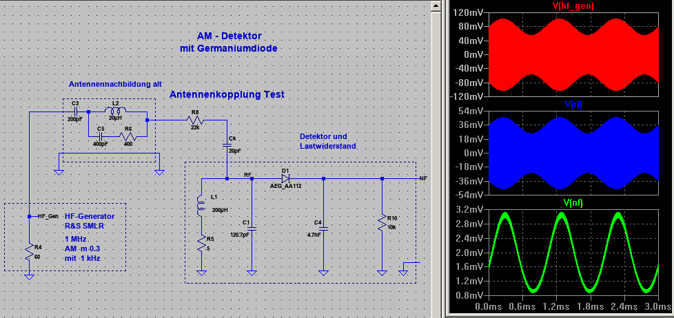

Wenn am Detektor ein NF-Verstärker angeschlossen wird um etwas zu hören, gibt es immer Empfang, zumindest wenn gleichzeitig mit einem Digitalmultimeter Spannung gemessen wird. Die eingebaute Elektronik dieser Messgeräte war hier immer hörbar.Dieses Problem ist bei klassischen Voltmetern mit Röhren, Transistoren oder Fets nicht vorhanden. Die Antennennachbildung wurde glaube ich von Zeno nochmal vom RM verlinkt, und ist dort ausführlich beschrieben.Mein Eindruck davon ist inzwischen allerdings der, das dies zwar für Serien von industriellen Radios gedacht ist, beim Detektorempfänger aber schlicht Probleme verursacht. Eine bessere Entkopplung von Antennennachbildung und Detektor-Parallelschwingkreis läßt sich einfach durch einfügen eines Widerstandes von etwa 22k erreichen. Der Nachteil ist, das die Spannungsüberhöhung am Schwingkreis verschwindet. Mein Gefühl ist allerdings, das der höhere Widerstand näher an der Realität ist. Auch die Schwingkreisformel sollte dadurch besser passen. Eine weitere Antennennachbildung wäre noch ein PI-Filter, ist durch Abstimmelemente mehr Aufwand, geht auch als Simulation.
#6737507
Dieter P. schrieb: > Eine bessere Entkopplung von Antennennachbildung und > Detektor-Parallelschwingkreis > läßt sich einfach durch einfügen eines Widerstandes von etwa 22k > erreichen. Beim Einkoppeln meines Wobbelsignals habe ich festgestellt das es über Widerstand nicht optimal funktioniert. Als wesentlich besser hat sich die Einkopplung über einen kleinen Kondensator (10 - 20pF) erwiesen. Ich könnte mir vorstellen das das mit der Antennennachbildung auch funktioniert. Bei allen Messungen die ich hier gezeigt habe, habe ich das Signal über einen kleinen Kondensator eingespeist.

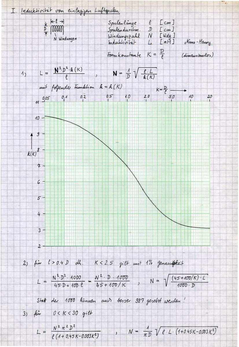

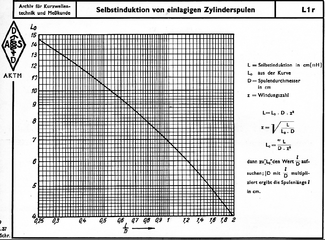

Also ich bekomme bei 40 bzw. 43 mm Durchmesser und 75mm Länge 204 / 234 µH mit dem Excel-Sheet 203 / 233 µH mit dem alten Nomogramm 208 / 236 µH mit dem handschriftlichen grünen Nomogramm 205 / 234 µH mit der 1. Näherungsformel weiter unten sowie einer Eigenkapazität von 2.0-2.1 pF, die zu einer Eigenresonanz von 7.8 bzw. 7.1 MHz führen sollte. Mit der Spule alleine ohne Parallelkondensator und einem weit genug eingestellten Frequenzbereich ist diese Eigenresonanz messbar. Mit einem größeren Kondensator parallel Resonanz neu messen, mit den 2 Frequenzen lassen sich dann sowohl L aus auch C der Spule errechnen. Ohne Eisenkern sind 17mH für eine Spule mit diesen Dimensionen unrealistisch.

Hallo, erstmal Danke für eure Antworten. Mein Problem ist ja das die Spule 3,2 Ω und 17 mH hat also weit weit weg von den Berechnungen.Kann das am Spulenkörper aus dem HT-Rohr liegen oder was könnte hier sonst noch schiefgegangen sein.
Detektorempfänger schrieb: > Hallo, > > erstmal Danke für eure Antworten. > Mein Problem ist ja das die Spule 3,2 Ω und 17 mH hat also weit weit weg > von den Berechnungen.Kann das am Spulenkörper aus dem HT-Rohr liegen > oder was könnte hier sonst noch schiefgegangen sein. Die 17mH sind ein Meßfehler des Gerätes bzw. Unfähigkeit diese Art Spulen mit dem angewandten Meßprinzip realistisch zu messen. Nein, es ist alles in Ordnung. Allerdings brauchst wegen der Draht Isolationdicke mehr Wdg. um in den 350uH Bereich zu kommen. Bei mir errechneten sich 385uH, waren aber tatsächlich nur 368uH. Die Berechnung ist deshalb etwas unsicher weil der Windungsabstand eine große Rolle spielt und nicht leicht präzise eingehalten werden kann. Ich bin mir auch nicht sicher ob die Formeln für losen Drahtabstand noch genau sind. Bei 110mm sind die Windungen relativ weit auseinander. 110Wdg CUL von 0.3mm würden nur rund 35mm theoretisch ergeben. Bei Dir sind es aber 75mm, also mehr als doppelter Abstand wegen der Seidenisolation. Da kann der berechnete Induktivitätswert ziemlich streuen. Bei meiner eng gewickelten Spule war ich auch nur innerhalb von 10%. Für einen Abstimmbereich von 550-1600kHz müßte die Spule rund 170uH haben mit einem Drehkokapazitätsbereich von 500-60pF.

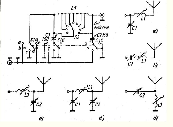

Josef, hier eine Anregungh FÜR eine Anzapf- Spule- kürzeste Leitungsführung zu den Anzapfungen. Wenn man auch noch sauber Korbboden- oder Kreuzbewicklung verwendet- kapazitätsärmer wird man das mit historischen Bauformen kaum noch hinbekommen.

Edi M. schrieb: > Josef, hier eine Anregungh FÜR eine Anzapf- Spule- kürzeste > Leitungsführung zu den Anzapfungen. Das ist mal ein interessantes Teil; zumindest wurde versucht, eines der Probleme zu minimieren. Richtig ist, dass man die Eigenkapazität noch minimieren könnte. Da bin ich aber der Meinung,dass das das kleinere Übel (im Gegensatz zu schlechtem Koppelfaktor innerhalb des Schwingkreises selber) darstellt, denn es wird ja eh der Schwingkreiskondensator parallel geschaltet; nur die mögliche Kapazitätsvariation eines Drehkos könnte eingeschränkt sein, wenn der Wert über 10pF anwächst. Inwieweit die Eigenkapazität Einfluß auf die Güte hat ist mir momentan nicht klar - 10pF entsprechen bei 1.6MHz 10kΩ, bei 500kHz sind es 32kΩ. Eine 200µH-Spule hat 2kΩ bzw. 630Ω. Rein rechnerisch addieren sich Eigen- und Parallelkapazität, aber die Eigenkapazität ist ja längs der Windungen verteilt. Ob das jetzt die Güte auch aufs Impedanzverhältnis reduziert - das wären Werte zwischen 5 und 50 - kann man sicher schon in einer der wissenschaftlicheren älteren Publikationen nachlesen. Die meisten beschäftigen sich aber mit Ratschlägen zum Spulenwickeln und Minimieren der Kapazität, ohne auf tieferen Sinn dahinter näher einzugehen, zumindest nicht formelmäßig.

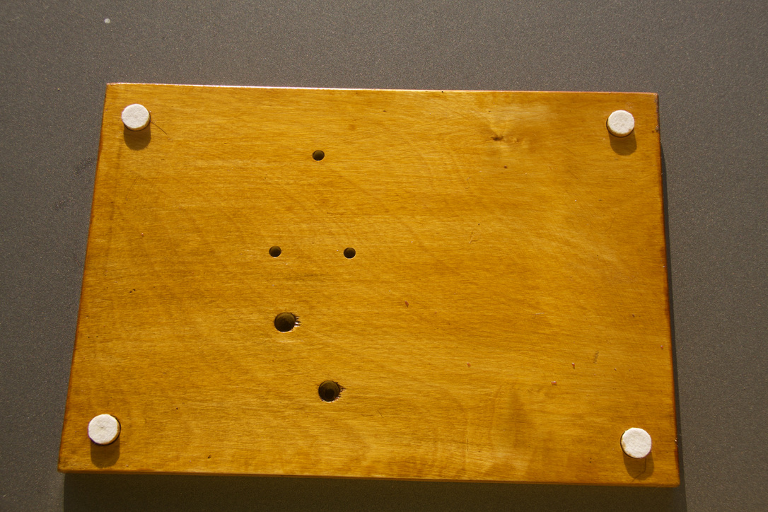

Zeno schrieb: > bestehe ich auf der Verwendung des Unterbaus !!! Immer mit Unterlage basteln, sonst verkratzt der Tisch. Wurde mir schon von den Eltern eingebläut. Jaaa - und dann gibt's dort noch einen Kräuterbitter, der zieht einem alles zusammen, der reine Salmiakgeist!

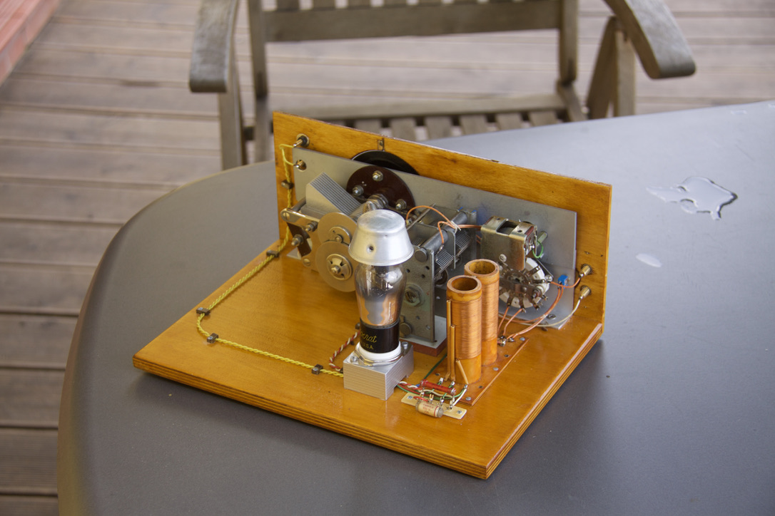

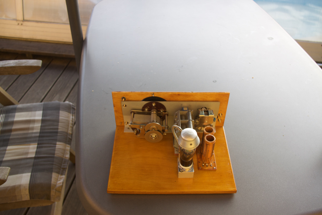

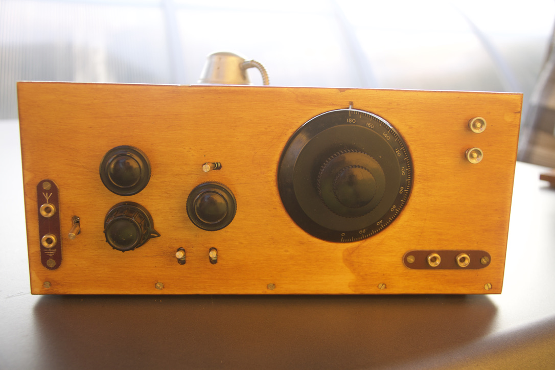

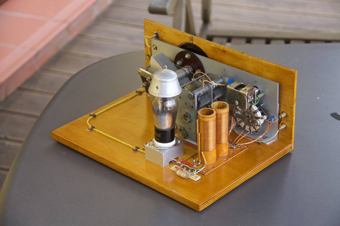

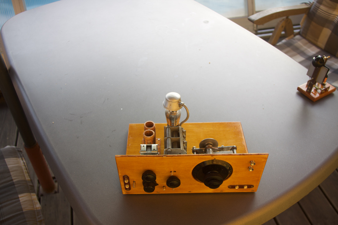

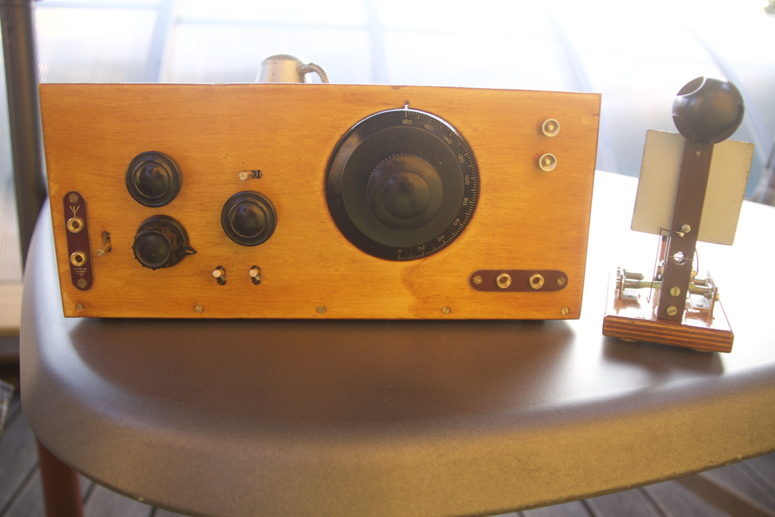

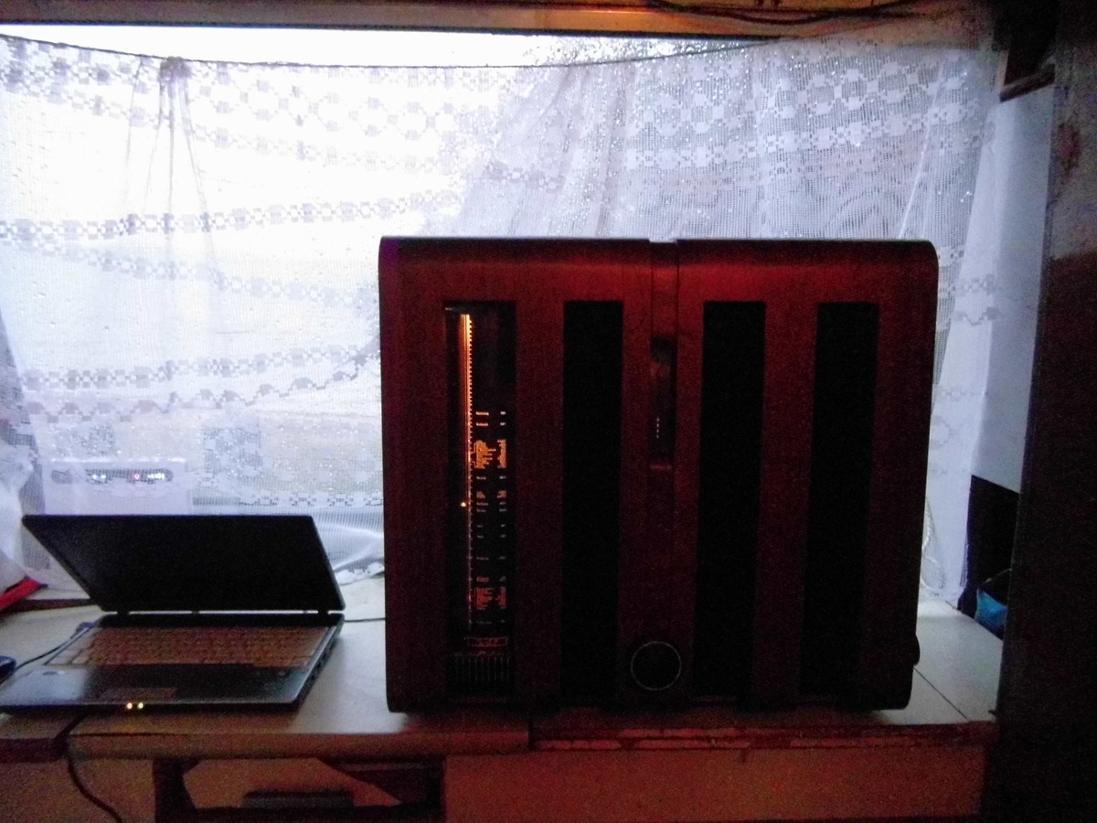

So ich habe heute wieder was an meinem großen Detektor gemacht. Die Front- und Montageplatte sind jetzt fertig lakiert. Die Montageplatte hat natürlich auch Füßchen erhalten, die mit Filz beklebt sind, damit es keinen Ärger mit der Regierung gibt, wenn ich das Teil auf's polierte Möbel stelle. Ich habe den Detektor jetzt mechanisch komplett zusammengebaut. Ein paar Fotos mit verschiedenen Ansichten des fertig zusammen gebauten Detektors habe ich mal mit beigefügt. Mal ne kurzr Erläuterung zu den Bedienelementen. Rechts oben die Anschlüsse mit den Rändelmuttern sind für den Anschluß der Heizstromquelle gedacht. Unten die 2 Ausgangsbuchsen. Da ich noch keinen Ausgangsübertrager vorgesehen habe, werden die wohl für's erste zu einem Verstärker gehen. Links daneben der Abstimmdreko mit Grob- und Feineinstellung. Oben in den kleinen Schlitz (über der 180) kommt noch eine kleine beleuchtete Strichmarke rein. Die Marke aus Plexiglas mit ein weißen Leuchtdiode ist schon fertig gestellt, die wir aber erst ganz am Ende eingeklebt. Eine Glühlampe wäre zwar stilechter, aber die ist zu groß und erzeugt auch zu viel Wärme. Links daneben der 2-fach Dreko für den Antennenkreis. Den kann ich so einschalten das Antennenabstimmung und Fußpunktkapazität gleichzeitig eingestellt werdern, also synchron laufen. Wenn ich den Kippschalter darüber nach links (so wie auf den Foto) schalte, dann Antennenabstimmung und Fußpunktkapazität getrennt. Der 2-fach Dreko bildet dann nur noch die Fußpunktkapazität. Die Antennenabstimmung erfolgt dann mit dem Dreko links neben dem Schalter. Unter diesem Dreko befindet sich der Stufenschalter mit dem man die 6 Anzapfungen für die Antenne umschalten kann. Mit den 2 Kippschaltern unter dem 2-fach Dreko kann man die Antennenanschimmung kann die Antennenabstimmung abschalten und/oder die Fußpunktkapazität überbrücken - die Antennenspule liegt dann direkt auf Erde. Links neben dem Stufenschalter ist noch ein Umschalter mit dem man die wirsame Gesamtinduktivität der Antennenspule noch mal umschalten kann. Den Gesamtschaltplan hatte ich ja letzte Woche gepostet. Zum Abschluß noch ein Foto das bei Detektorempfänger nebeneinander zeigt. Jetzt ist der Empfänger noch zu verdrahten und dann hoffe ich das erspielt. Ich berichte auf alle Fälle weiter.
#6739270

Zeno schrieb: > damit es keinen Ärger mit der Regierung gibt, wenn ich das Teil > auf's polierte Möbel stelle. Früher hieß das "Apparatefüße", war aus schwarzem Gummi, der nach 30 Jahren spätestens klebrig war und das Telefon auf dem zugehörigen Unterbau fixierte. Mit Spiralschnur.
#6739288
Josef L. schrieb: > Früher hieß das "Apparatefüße", war aus schwarzem Gummi, der nach 30 > Jahren spätestens klebrig war und das Telefon auf dem zugehörigen > Unterbau fixierte. Mit Spiralschnur. Das mit dem klebrig kenne ich eigentlich nur von Amigummiteilen. Ein Teil unserer Geräte wurd in den USA gefertigt und die hatten da Gummipuffer dran geklebt, die sind nach >10Jahren regelrecht abgetropft und haben die Führungsbahnen versaut. Das Zeug war wie Honig. Von HP-Füßen kenne ich das auch. Die schwarzen Apparatefüße gab es bei uns auch, aber die wurden nicht klebrig sondern eher spröde und hart. Meine sind natürlich selbst gebaut aus hartholz und mit aufgeklebten Filz.

Zeno schrieb: > So ich habe heute wieder was an meinem großen Detektor gemacht. Sieht schick aus na da bin ich ja mal auf die Empfangsberichte gespannt. Edi M. schrieb: > So, Urlaub mit den Enkeln, jetzt ist das wichtiger. > > Der Detektorempfänger ist aber mit- als mobiles Radio. Ja das muss auch mal sein na dann einen schönen Urlaub und guen Empfang. Schöne Aussicht übrigens wo ist das wenn man fragen darf. Schönes Wochenende allen.
Dann kann man nur hoffen, das es vom Wetter her keine unvorhersehbaren Ereignisse gibt.In Teilen Bayerns gab es diese Woche mehrmals richtig Hagel mit allem was dazugehört. Detektorempfang mit GE-Diode und nachgeschaltetem mehrstufigen NF-Verstärker, Wiedergabe aus dem Kopfhörer, Audio im PC nochmal nachverstärkt.Empfang auf Mittelwelle 639 kHz und 657 kHz, nachgeprüft. Verwendete Diode nicht bekannt, Glasgehäuse weiß, mit schwarzem Ring. Gleichspannung am Digitalmulitmeter etwa 3 mV, bzw. ca 0,4 mV. Auffällig ist, Abstimmung auf maximale Gleichspannung ist nicht gleich lautester Empfang, Schwingkreisgüte vielleicht schon zu hoch.

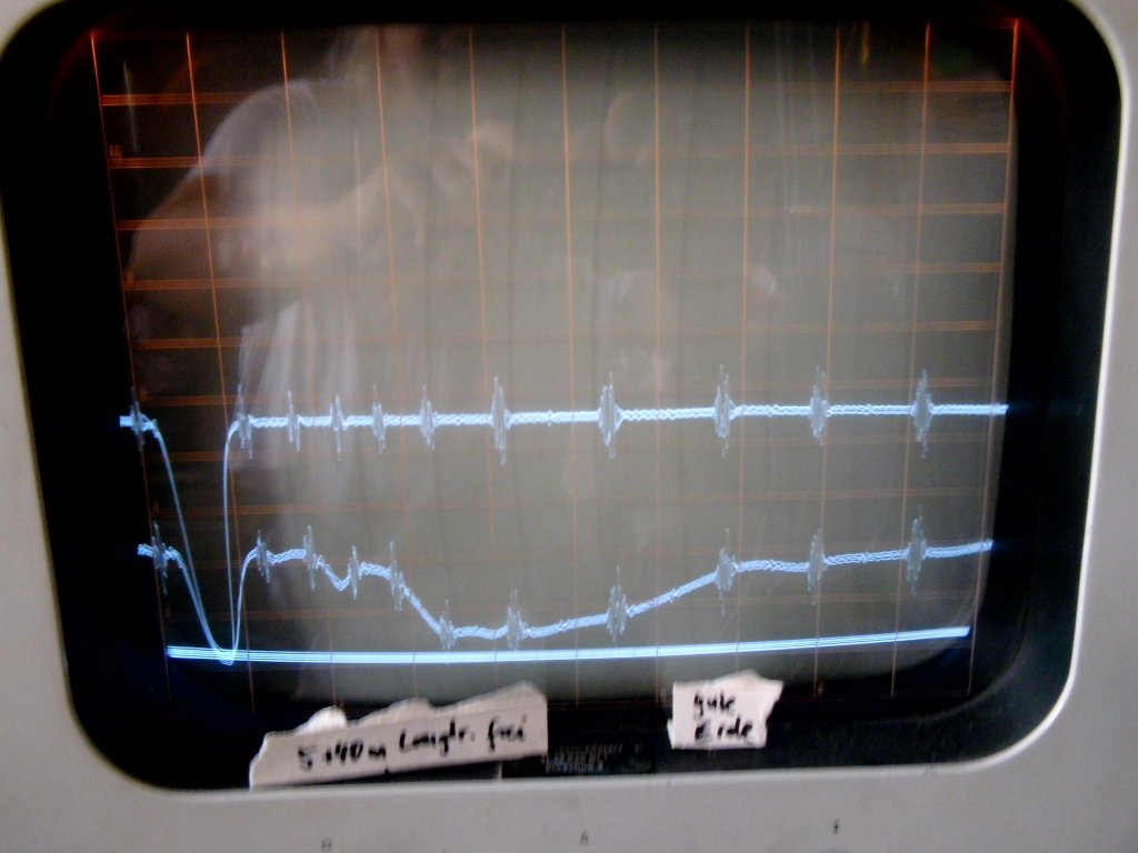

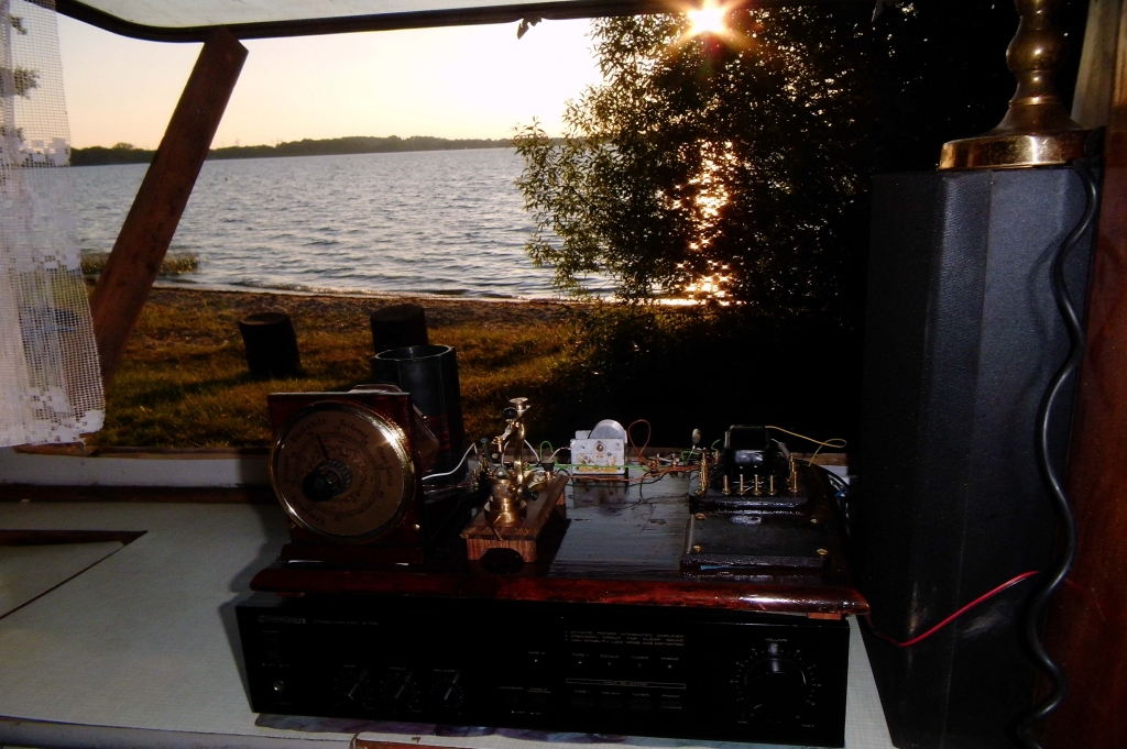

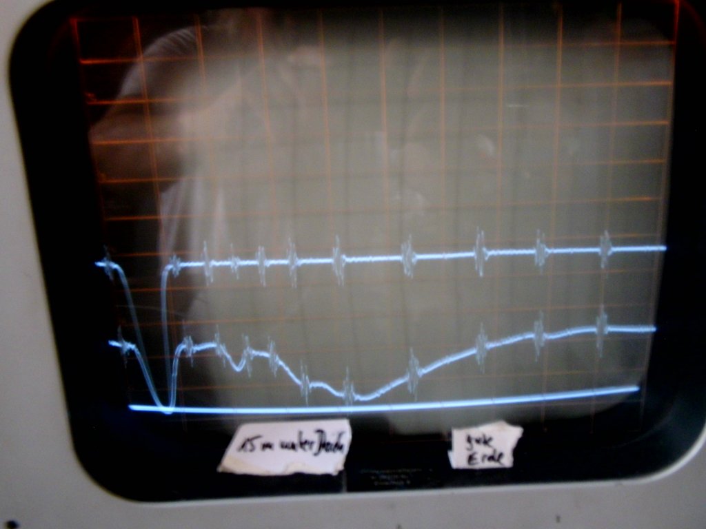

GEstern nacht habe ich Versuche mit dem Detektor gemacht- ziemlich ernüchternd. Erde in Wassernähe kann ich hier nicht machen, so habe ich notgedrungen den PE genommen. Antenne ein Draht, 25m, über die Wohnwagen und Sträucher geworfen. Abends: Kaum was auf Mittelwelle zu empfangen, schwache Baken und digitale Träger. Aber in den Morgenstunden, etwa 6- 8 Uhr, kommen 3 Sender rein, wie 'ne Dampflok: Österreich "Ö1", Rumänien "Radio Romania" und "BBC World Service" mit wechselnden Programmen, alle extrem breit, und mit irre hoher Feldstärke. Da ist die Trennfähigkeit überfordert. Allerdings sauberster Klang, klar. Die Feldstärke schwankt aber auch sehr stark.

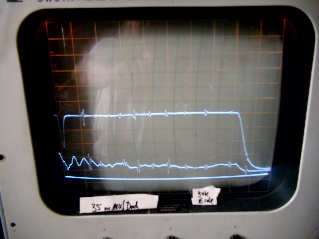

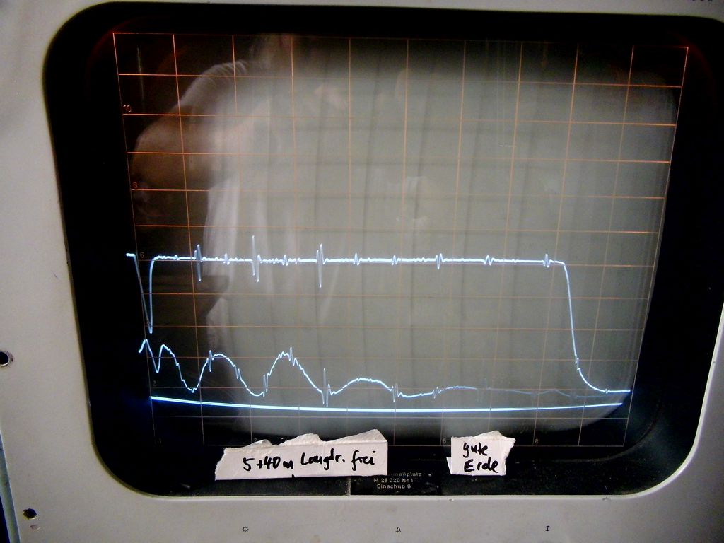

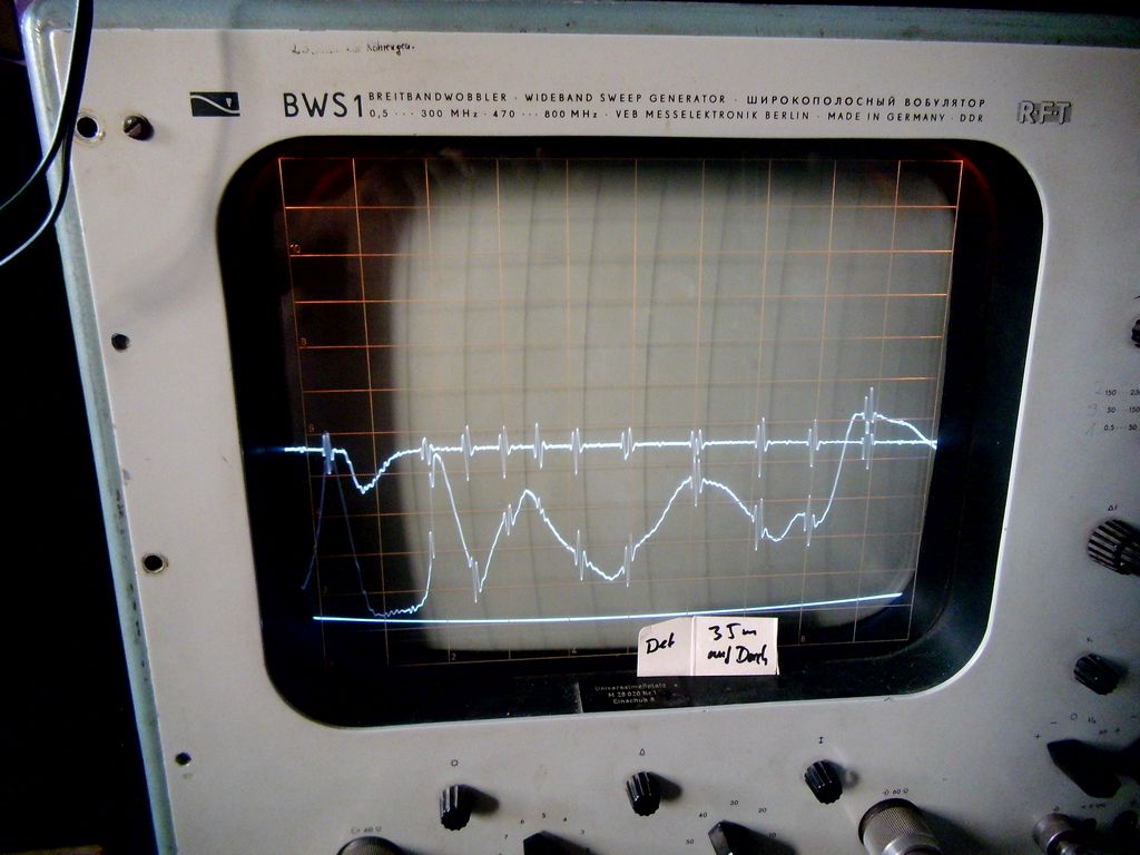

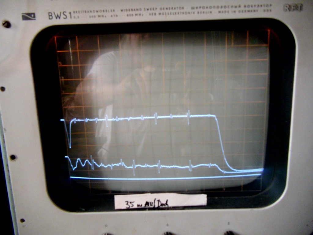

Zweiter Detektor- Test, wieder die "Do X"- Spule drauf, keine Anzapfungen. Antenne über Drehko an das heiße Schwingkreisende. Das Gleiche. BBC und Ö1 mit viel Power. Aber nur in dem Zeitfenster 6- 8 Uhr, dann ist Ruhe. Die Sender sind am oberen Bandende bis zur Mitte hörbar, also beide sehr breit, und... wechseln sich ab, ein sehr starkes Fading blendet sie abwechselnd auf und zu. Den Drehko in der Antennenleitung kann ich ein- oder ausdrehen, bewirkt- nichts. Ankopplung über Drehko und die Einkoppelwicklung schafft Abhilfe, sowie Ankopplung des Detektors über die ehemalige Rückkopplungswicklung, dann ist allerdings nichts mehr zu hören, die Kopplung ist zu lose. Unterschied zur Heimanlage ist nur noch die Antenne. Die Heimantennen sind länger und höher: 5m hoch, 30 m lang, auf dem Dach aufliegend, oder 5m hoch, 40m lang, freihängend. Empfangen kann ich nur nachts, ansonsten Baken und Träger, wohl auch digitale. Hier ist die überhaupt wirksame Länge 5 m lang und 1 m hoch, anschließend 10m lang, 2m hoch, Lage hinter einem Hügel, andere Seite Wasser. Die Träger, die ich zu Hause empfange, sind hier nicht auszumachen. Dafür die Sender von KW. Da der Effekt beide Spulen betrifft, liegt es nicht an der Anzapfung. Ich habe hier keine andere Spule zum Vergleich. Da bleibt nicht mehr viel an Ursachen- derart starke Resonanzen des Detektorempfängers auf KW konnte ich -Messung mit der normierten Antennennachbildung, die sicher eine geeignete, lange Langdrahtantenne nachbildet- nicht feststellen, und die Trennschärfe war mit der "Do X"- Spule brauchbar, mit der angezapften Spule gut, es gab überhaupt keine KW- Durchschläge. Ich denke, MW ist an diesen Empfangsort absolut zu schwach, die Behelfsantenne zu kurz und zu tief, aber sie ist resonant genug für KW, zumal die Sender in dem kurzen Zeitfenster so stark hereinkommen, wie ein Ortssender, so daß die NF an der Grenze des Phonoeingangs ist, ich muß den Verstärker bis kurz vor Null herunterdrehen, das dürfte NF im 2- stelligen Millivolt- Bereich sein, während die tagsüber hörbaren Träger unter 1 mV liegen. Der Schwingkreis kann die Sender des fremden Bereichs nicht mehr trennen.

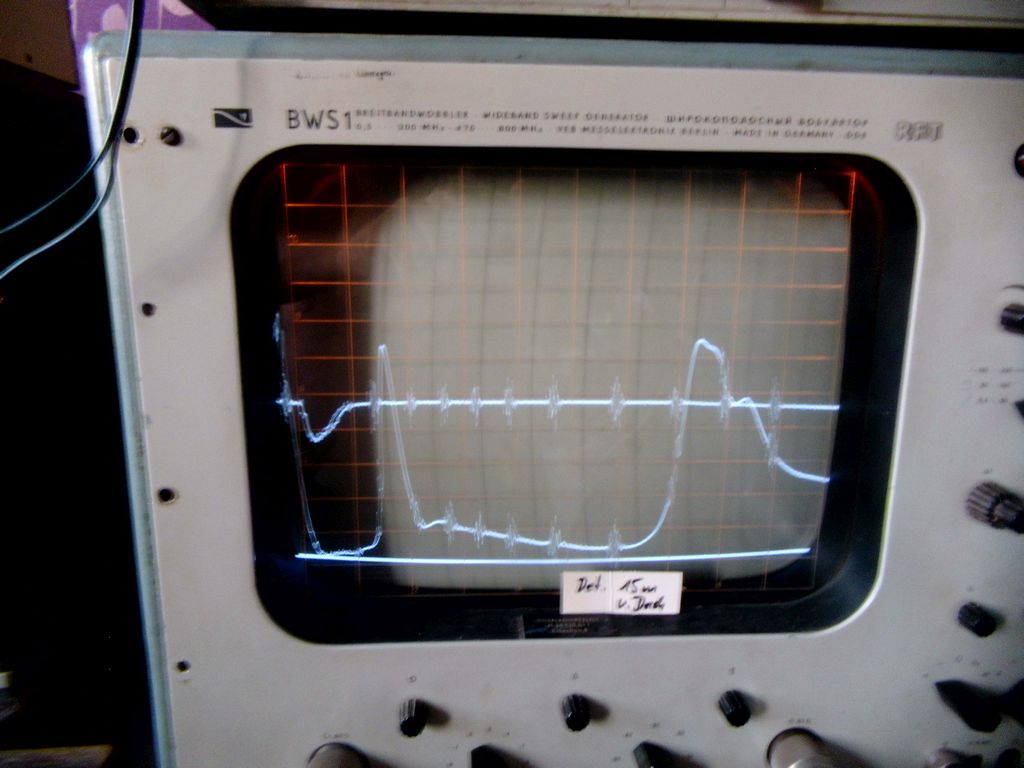

Edi M. schrieb: > Die Antenne tut noch einiges dazu, weil sie ja mit ca 25 m auf die KW- > Frequenzen des 49 m- Bands schon nahezu eine Lambda- Halbe darstellt, Dazu bringe ich dir hier nochmal die Messung meiner 13m-Langdrahtantenne. Hier sieht man schön die Resonanzen bei f = 0 sowie etwa 9, 19, 29, (39) MHz, die durch die Antennenlänge bedingt sind Bei diesen Maxima ist die Impedanz hoch. Dazwischen bei den Minima geht die Impedanz auf sehr niedrige Werte. Damit ist die Antenne erstmal für Frequenzen bis etwa 3 MHz brauchbar, aber auch bei 6-11 MHz. Halbe Länge verschiebt alles zu doppelten Frequenzen, doppelte Länge halbiert. Von daher würde ich sagen dass 30 oder 40m den MW-Bereich evtl. schon abschneiden könnten. Kann aber sein dass größere Höhe das verschiebt, meine Antenne hängt im Mittel nur 3m hoch. Zum Paralellschalten zweier Antennen mit 90° Winkel gegeneinander (horizontal) bin ich wegen der Gewitter noch nicht gekommen.
Josef, Danke für die Antennenmessung-die erklärt einiges. Ich kann mein schweres Equipment nicht hierherholen, ich denke, die Behelfsantenne wird ebenfalls Resonanzen im KW- Bereich haben. Und ich habe eben (21:30) den Blaupunkt aufgebaut, eine schwere Kiste. Aber die lange, drehbare Vertikal- Litfaßsäulen- Skale mit dem schwebenden, blauen Punkt und die Resoröhre (Auf dem Foto sind die violetten Striche in der Mitte gut zu sehen) sind schon der Hammer. Die Behelfsantenne dran, sowie Erde vom PE (ich kann hier keine richtige Erde bieten, kann mit dem Draht nicht über den Fußweg vor der Tür). Und der zeigt mir, daß ich mit der Vermutung der Umgebung wohl richtig liege- MW gerade mal 2 Sender nicht besonders hoher Feldstärke, sonst ein leichtes Geknarre und Gekrissel über den Bereich. KW dagegen- traumhaft- Sender des ganzen Planeten, mit sehr guten Feldstärken. China auf allen Bändern, Araber, Rumänien, russische Stationen, amateure, bei hoher Feldstärke ist das SSB manchmal verständlich. Der Leuchtsektor der Resoröhre ist mit einer Blende in 13 Striche übereinander unterteilt, viele KW- Sender bringen 7- 11 Sriche. Wenn schon der Großsuper auf MW nichts bekommt, ist klar, wird der Detektor auch stumm bleiben. Und fetter Pegel auf KW durch die Antenne mit Lambda- Halbe... da nimmt sich der Kristall, was er kriegen kann. Werde ich morgen früh sehen, da werde ich dann mal nach Ö1, BBC und Radio Romania schauen.

Edi M. schrieb: > schwebenden, blauen Punkt und die Resoröhre Das muss ich mit auf radiomuseum.org genauer anschauen, beides ist wirklich ein Hingucker! Aber zum Größenvergleich - ist das ein Laptop oder ein Tablet???
Josef L. schrieb: > Aber zum Größenvergleich - ist das ein Laptop > oder ein Tablet??? Keine Ahnung, wie das Gerät eingeordnet wird, nennt sich wohl auch Netbook... ich sage Laptop, aber ob das so ist, ist mir Rille. Bei Radiomuseum.org finden Sie aber die Abmessungen des Radios: https://www.radiomuseum.org/r/blaupunkt_5w86_5_w_86.html Mit 22 Kg auch ganz schön schwer. In der Bildergalerie rechts (aus "weitere Bilder" klicken) sieht man auch den Kettentrieb für die Litfaßsäulen- Skale, die mit dem Wellenschalter gekoppelt ist. Das sind schon Ideen- und die mechanische Konstruktion funktioniert nach 85 Jahren immer noch perfekt. Wenn man das heute bauen würde, mit Plastikteilen...

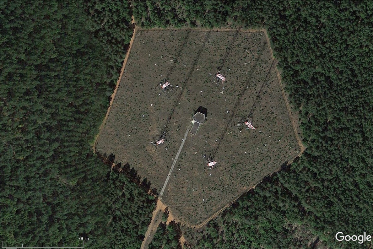

Für Empfangsversuche auf Mittelwelle: Religionssender TRANS WORLD RADIO - ROUMOULES, RMC_FRANCE 43° 50′ N, 6° 8′ O Laut Angaben Werktags Mo - Fr von 21:45-22:15 MESZ in Polnisch, auf 1467 kHz mit 1000 kW, sollte empfangbar sein. Das Zeitfenster ist sehr kurz, der Empfang war deshalb mit Detektor und NF-Verstärker hier bisher erst einmal, stark schwankend.Eine DC-Spannungsanzeige hinter der Diode gibt am Digitalmultimeter nur gezappele. Spätere Programme dieses Senders haben andere Zielgebiete und werden daher kaum hörbar sein. https://de.wikipedia.org/wiki/Sender_Roumoules
#6744033
Zu Roumules: In Google Earth unter "Émetteur de Roumoules, Roumoules, Frankreich" zu finden, liegt in Südfrankreich am See "Lac de Ste-Croix". Wunderschöne Gegend, wir haben vor 20 Jahren dort in Forcalqier Urlaub gemacht. Es steht leider in Wikipedia nicht dabei wie breit die Antennenkeule auf MW ist, aber bei den 25° Richtung für Skandinavien liegt Deutschland mitten auf der Linie, die 85° für Osteuropa zielen eher auf Norditalien und den Balkan, die 325° für Großbritannien über Paris hinweg genau auf die Brit. Inseln. Sendungen für Skandinavien wären daher am ehesten zu empfangen, sollte man meinen.
Mit den Antennenrichtungen dort setze ich mich nicht auseinander. Jedenfalls dürfte es hier wenn vorhanden das dickste Signal sein, Abhängig von der Ausbreitung. Zielland ist Polen ( Polnisch ), das werden die ganz sicher hinbekommen.
#6744103
Weiß jemand wie das gemacht wird mit der Richtstrahlung? Phasenverschiebung zwischen den einzelnen Antennenmasten?
#6744146
Ja klar, mit einem zweiten Mast, der mit bestimmter Phasenlage gespeist wird, so dass sich nach vektorieller Addition die gewünschte Ausblendung ergibt. Alles gut erklärt auf der Webseite des ehemaligen Antennenentwicklers von Telefunken / Transradio. Stöbern lohnt sich auf: www.waniewski.de

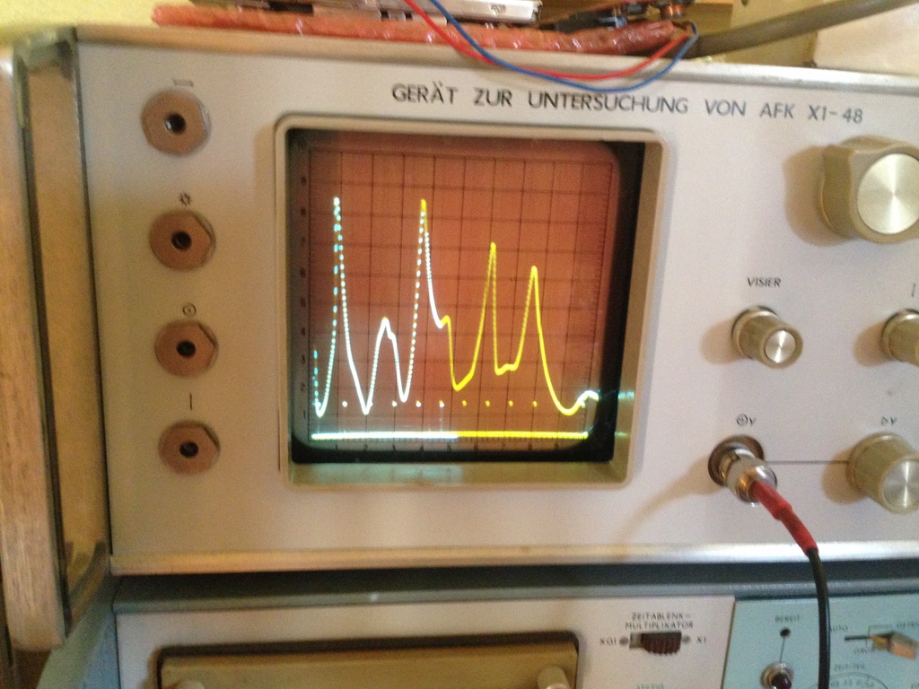

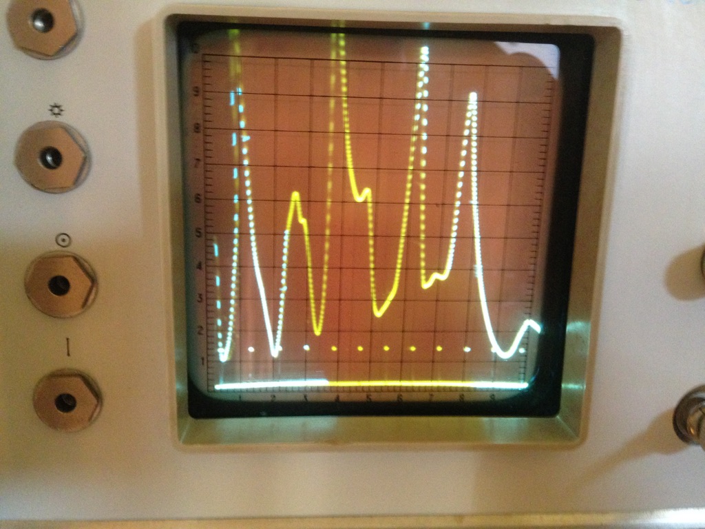

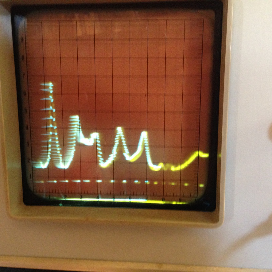

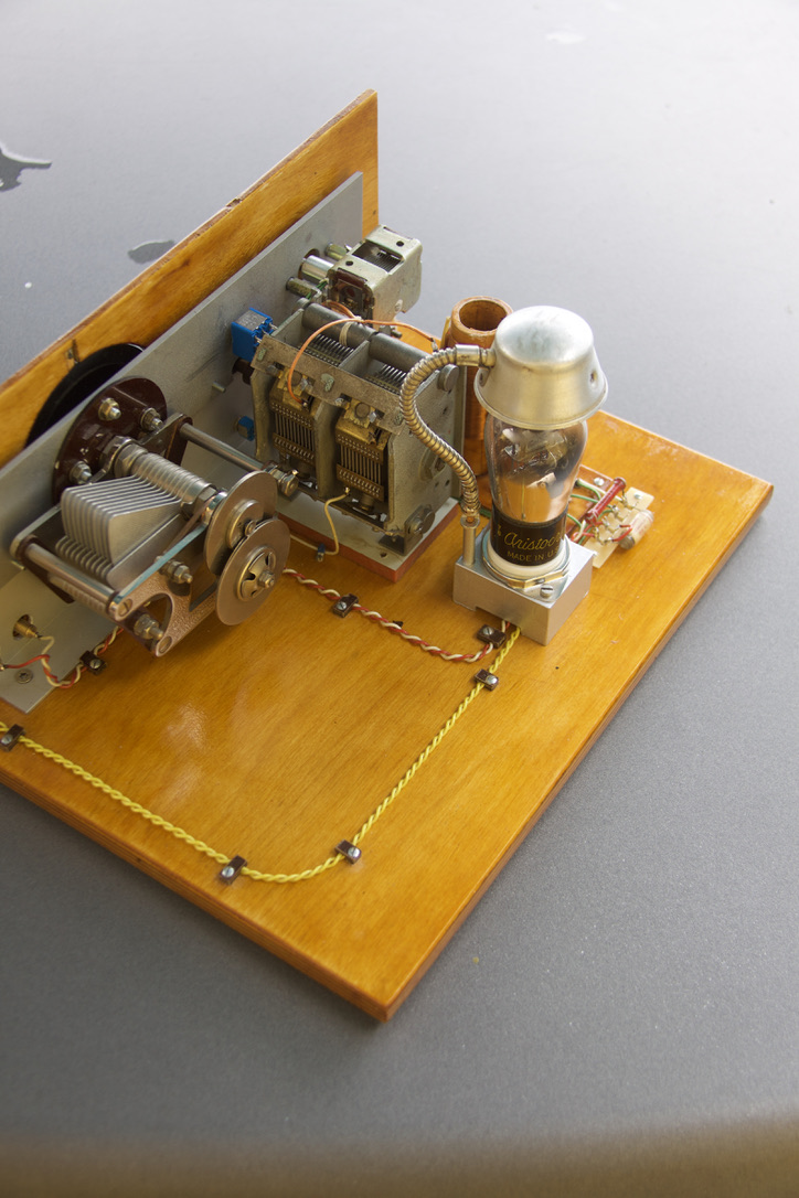

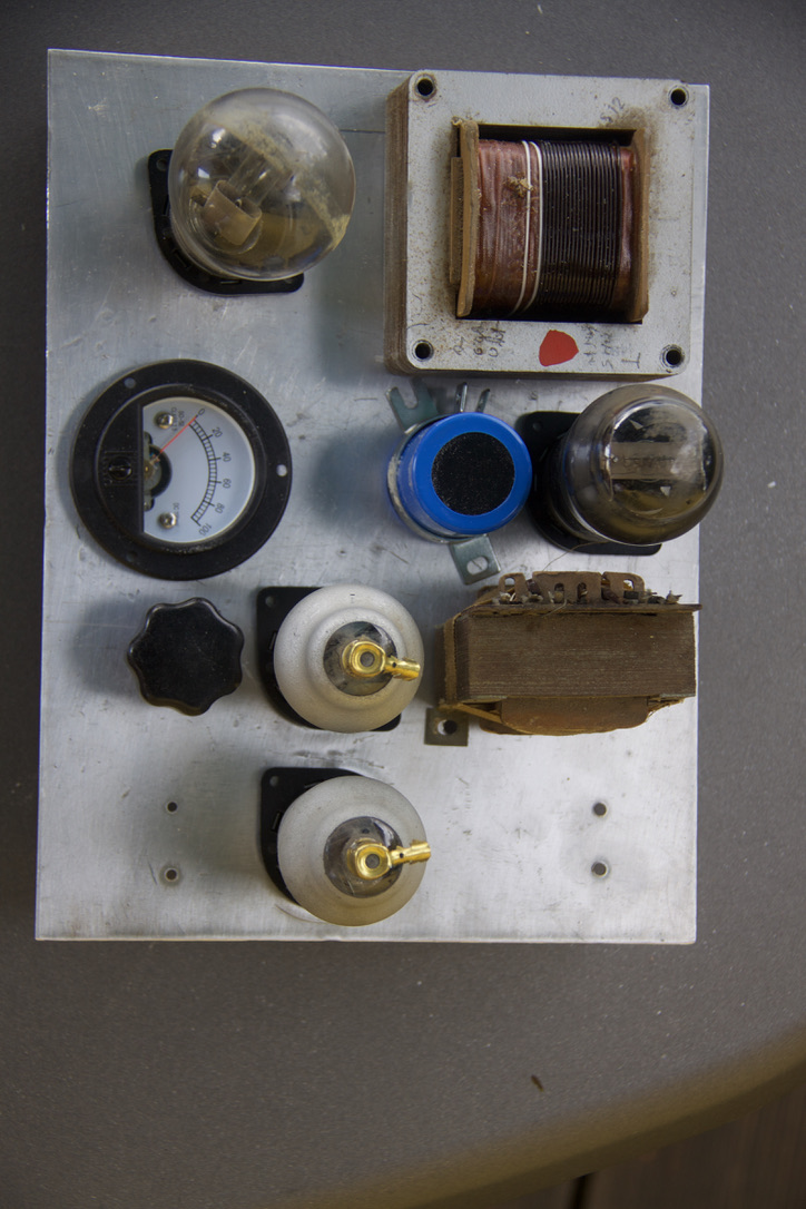

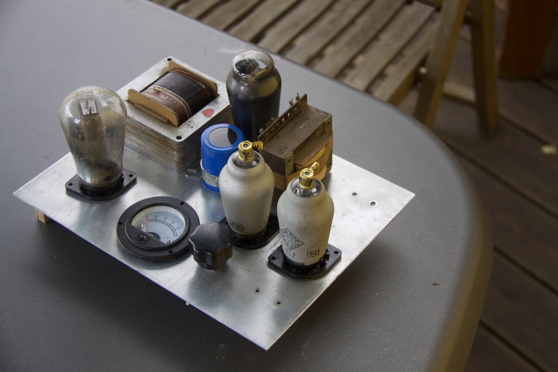

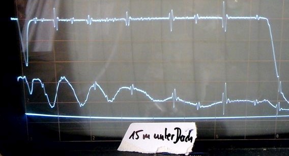

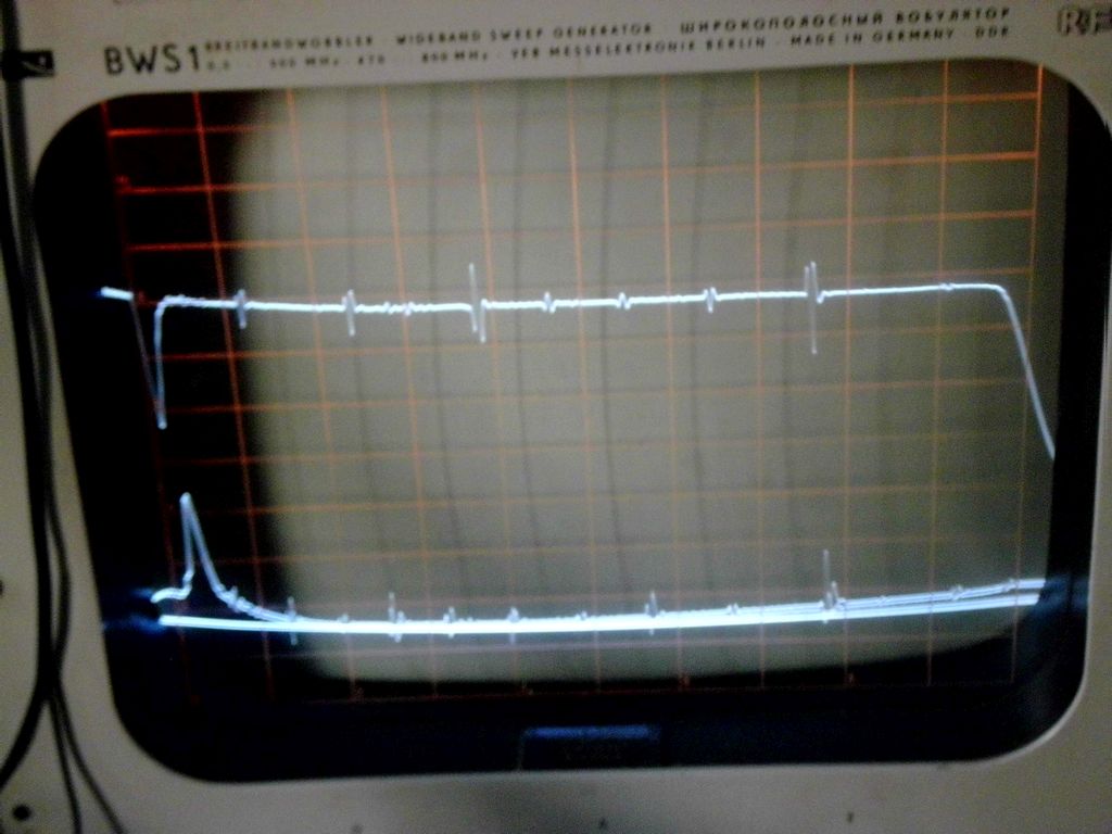

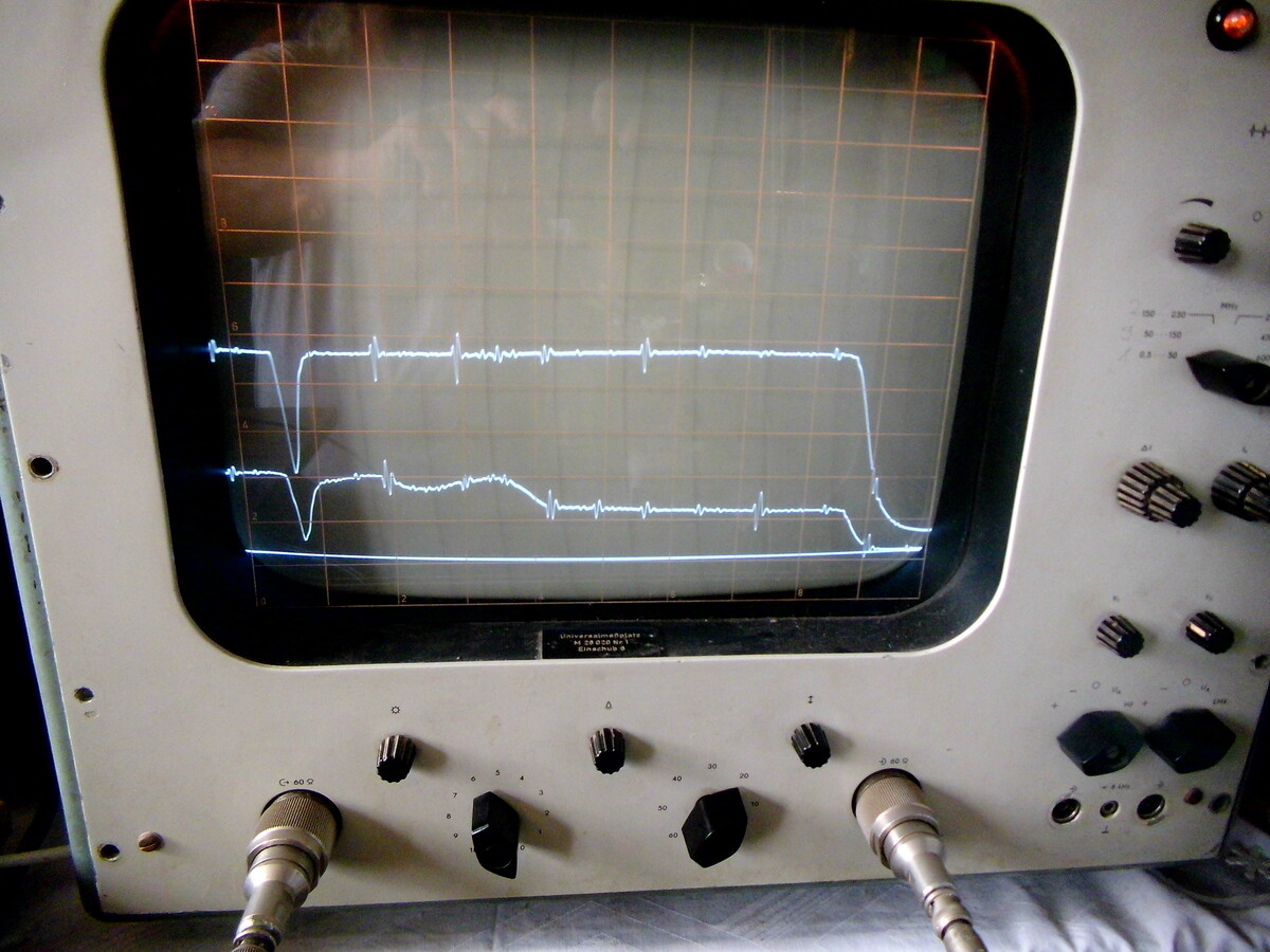

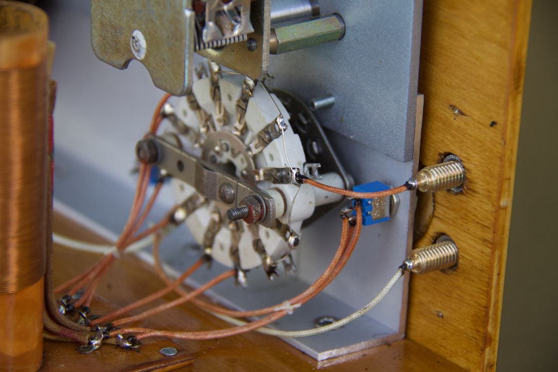

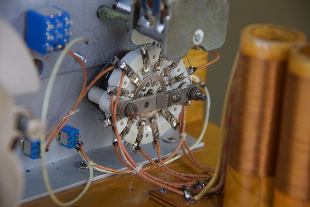

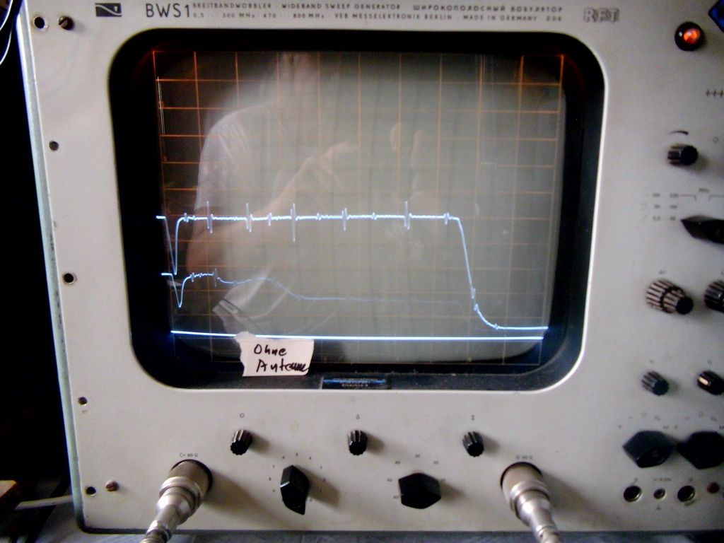

Habe heute angefangen den großen Detektor zu verkabeln. Ich habe in meinen Kabelbeständen noch umsponnene Litze in verschiedenen Farben gefunden. Die passt vom Aussehen her prima zu dem Detektor. Anbei mal 2 Bildle von der Verdrahtung des Antennenkreises. Das war der Stand heute kurz nach Mittag. Heute Abend habe ich weiter gemacht und der Detektor ist bis auf den Demodulator fertig verkabelt. Fotos reiche ich noch nach - jetzt macht das Fotografieren wegen den Lichtverhältnissen nicht wirklich Sinn, morgen ist ja auch noch ein Tag. Habe auch schon mal den Wobbler dran gehangen und es sieht gut aus. Damit die folgenden Erläuterungen verständlicher sind habe ich noch mal die Schaltung mit angehangen. Ich habe erst mal nur den Schwingkreis (2.Spule (L2) + der historische Förtig Dreko (C3)) gemessen. Eingespeist habe ich das Signal über einen kleinen Kondensator, den Gleichrichter Tastkopf habe ich an die Anzapfung angeschlossen wo später der Demodulator angeschlossen wird. Von 500kHz bis 1,7MHz astreine Kurve mit schöner schmalbandiger Selektion. Im unteren Bereich ist das Signal deutlich kleiner, das könnte aber auch an meinem Messaufbau liegen Dann habe ich mal das Signal über den Antenneneingang eingekoppelt. Gleiches Bild und mit dem Antennendreko (C1A/B) kann ich das Signal noch mal ordentlich anheben und Störungen und kleinere Nebenresonanzen lassen sich problemlos unterdrücken. Wenn ich an Stelle von C1A C2 einschalte, kann ich zwar auch noch etwas optimieren, aber deutlich weniger als mit C1A/B. Hierzu muß man aber sagen das C2 nur max. 340pF hat. C1 schafft es immerhin auf 2x530pF. Die Umschaltung der Antennenanzapfungen hat in meinem Messaufbau so gut wie keine Wirkung. Ebenso das Umschalten von S2. Die Kopplung der Spule nach Erde über C1B hatte messtechnisch keinen Einfluß, es war also egal ob Schalter S4 geschlossen ist oder offen. Die Hörprobe kann natürlich am Ende was ganz anderes ergeben als ich hier mit meinem Equipment gemessen habe. Allein schon die realen Pegel werden deutlich niedriger sein. Ich bin gespannt wie das Teil am Ende in der Realität funktioniert. Eine Probe ganz zu Beginn ohne C1 und C2, Die Antennenspule einfach an Antenne und Erde war ja nicht ganz schlecht. Eigentlich kann es nur besser werden.
#6747460

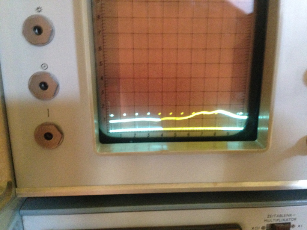

Zeno schrieb: > Im unteren Bereich ist das Signal deutlich kleiner, das > könnte aber auch an meinem Messaufbau liegen Wenn du über einen Kondensator einkoppelst wäre das doch logisch, der hat bei niedrigeren Frequenzen einen höheren Widerstand, also kommt weniger an. Sie he meine Antennenmessung, Unterschied zwischen Messung mit Kondensator und Widerstand. Dei Aufbau ist sehr sauber, der umsponnene Draht macht sich sehr gut!
Zeno, haben sie einmal den schwingkreis, und dann den Schwingkreis MIT Antenne gewobbelt ? Antennenlänge ? Erdung ?Mit welchem Wobbelhub ? Ich mache dann Vergleichsmessungen mit meinem Wobbler. Uber die Antenne kommen dabei sicher Störungen rein, die Kurven sind nicht schön, ist eher informativ, zu untersuchen, wie sich verschiedene Antennenlängen, Höhen, Erdung usw. auswirken. Ich stehe hier mit dem Auto an einem Feld bei Stralsund, und im Moment regnet es Katzenköppe, einige autofahrer sind seitlich ran, weils die Scheibenwischer nicht schaffen, die Regen- "Tropfen" knallen aufs Dach... mal sehen, ob ich nachher Beulen im Blech habe...
#6747631
Josef L. schrieb: > Dei Aufbau ist sehr sauber, der umsponnene Draht macht sich sehr gut! Ich versuche mir Mühe zu geben.

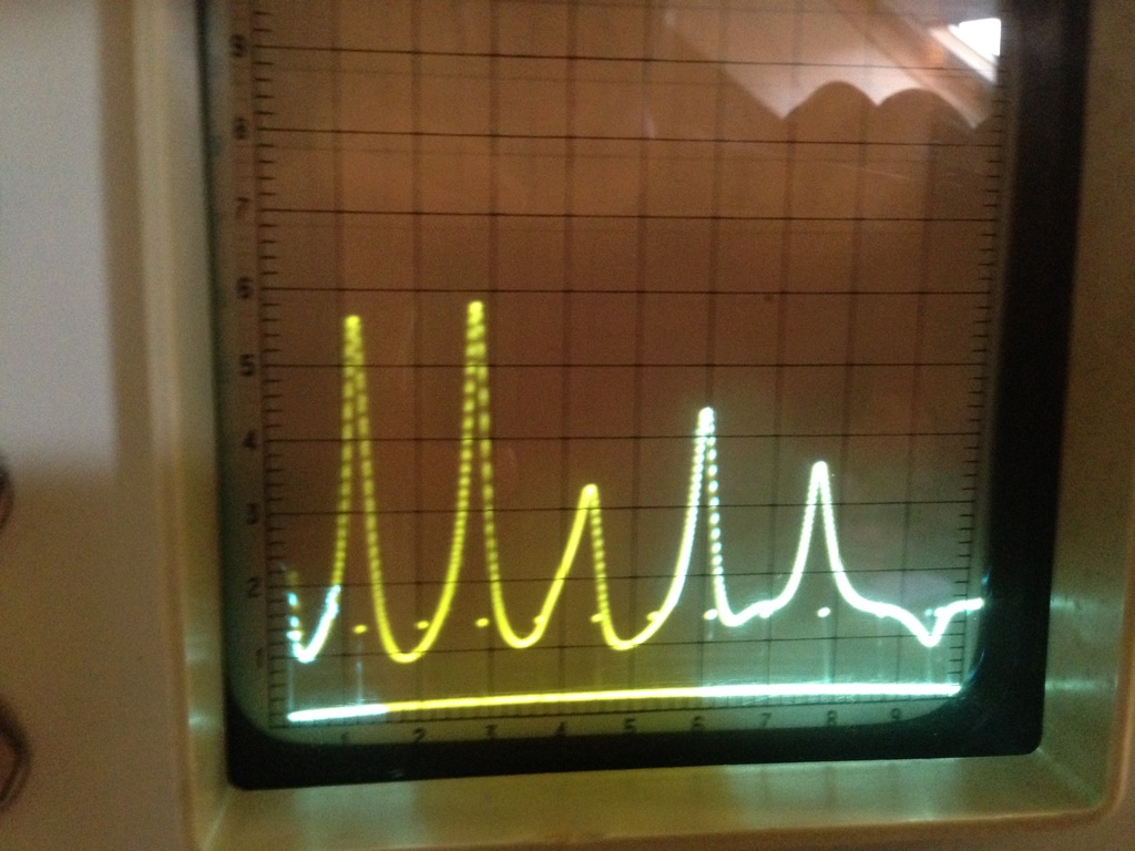

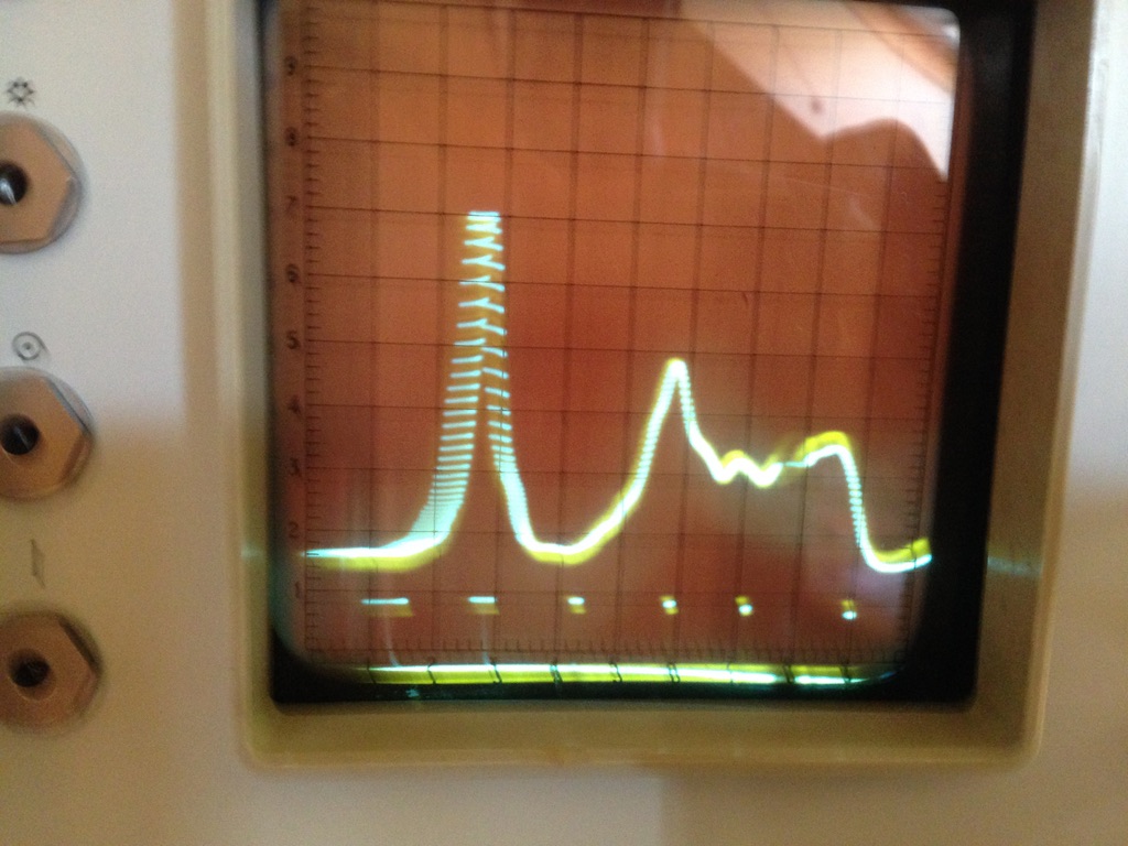

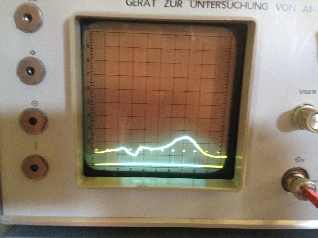

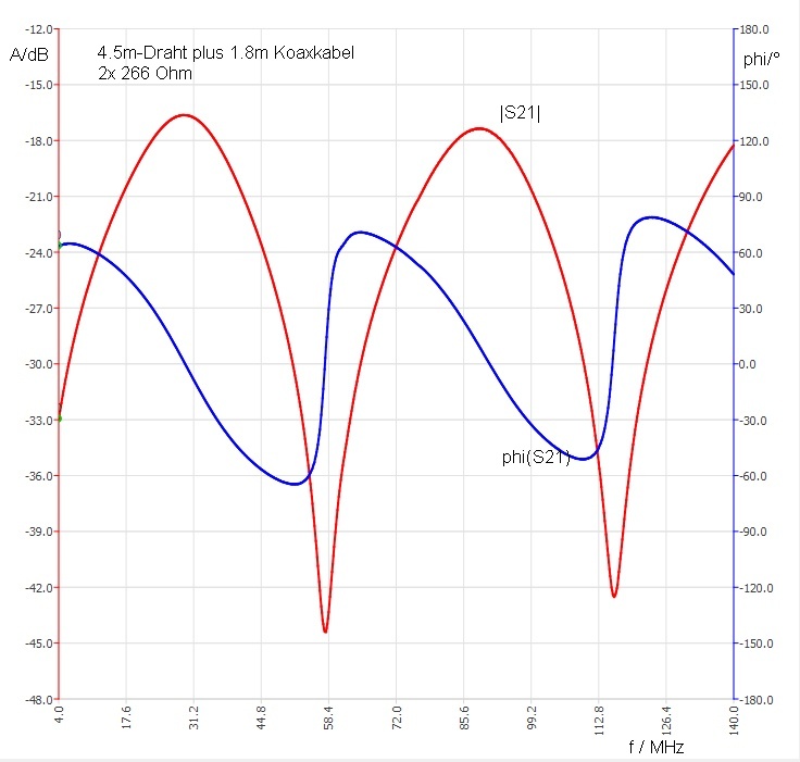

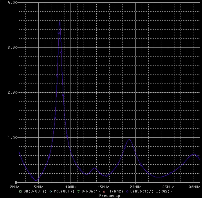

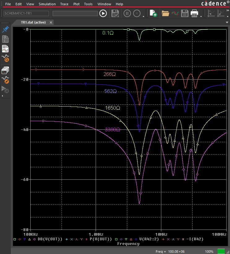

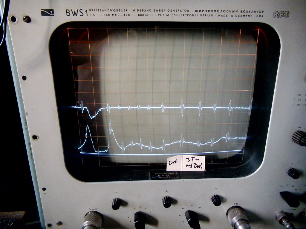

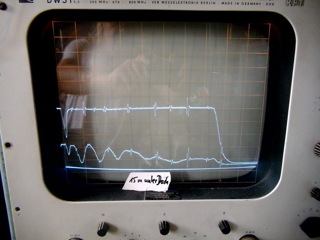

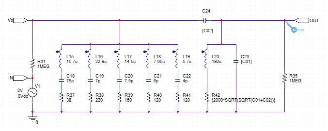

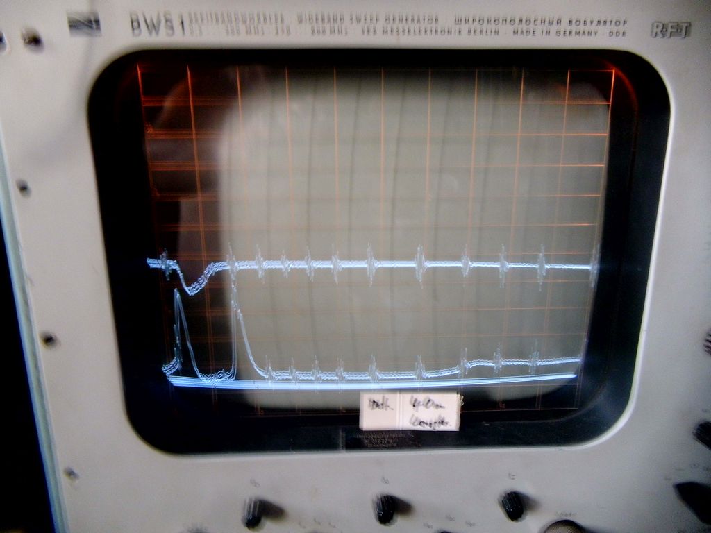

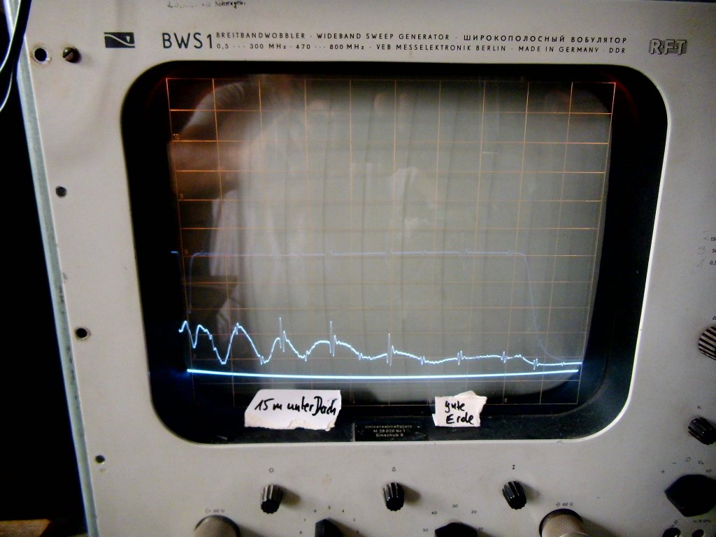

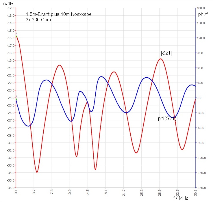

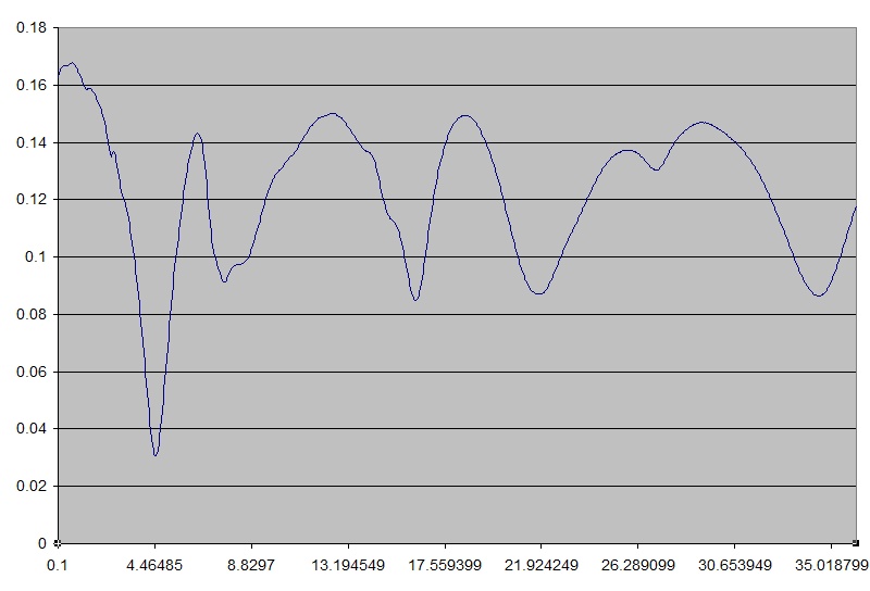

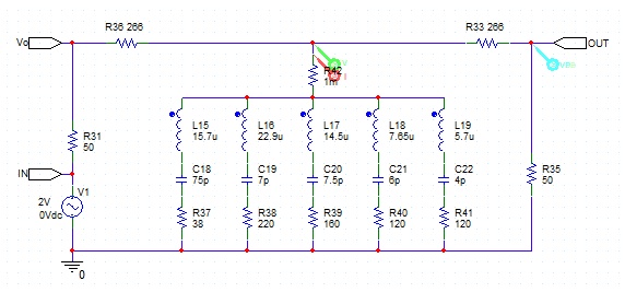

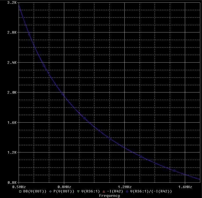

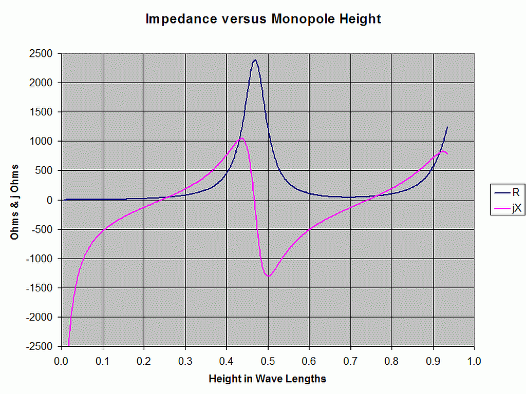

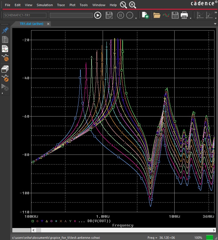

Ich habe jetzt eine einigermaßen genaue Simulation meiner 13-m-Langdrahtantenne hinbekommen. Die Idee mit der "verlustbehafteten Leitung" war zwar gut, aber es war zu kompliziert, sie auf die reelle Antennenkonfiguration hinzubiegen. Daher habe ich die in einer anderen Publikation benutzte Standardmethode benutzt, für jede Resonanz einen eigenen RLC-Zweig einzusetzen. Bis 36 MHz reichen da fünf Zweige, um das einigermaßen hinzubiegen, auch wenn ich weit über 30 Resonanzen bis 360 MHz messen kann, bevor die Messkurve nicht mehr wellig aussieht. In der Simulationsschaltung sind die 5 Zweige auf einen Punkt zusammengeführt und ein 1-Milliohm-Widerstand angehängt: um dort Spannung am und Strom durch den Widerstand messen zu können und dadurch die Impedanz der Antenne als U/I berechnen zu können. In den Grafiken: - Die Simulationsschaltung in PSpice - Die Messkurve 0.1-36.1MHz: S21 Betrag und Phase - Die zugehörige Simulation mit der Schaltung aus der 1. Grafik - Die Impedanz der Simulationsschaltung im LW/MW/KW-Bereich - Die Impedanz in logarithmischer Darstellung (0.1-36.1MHz) Mit diesen Informationen werde ich jetzt mal versuchen, die Anpassung dieser Antenne an den Detektorschwingkreis (192µH / 15-500pF) besser als bisher hinzubekommen. Jedenfalls möchte ich Kurzwellensender nur hören, wenn ich eine KW-Frequenz einstelle!

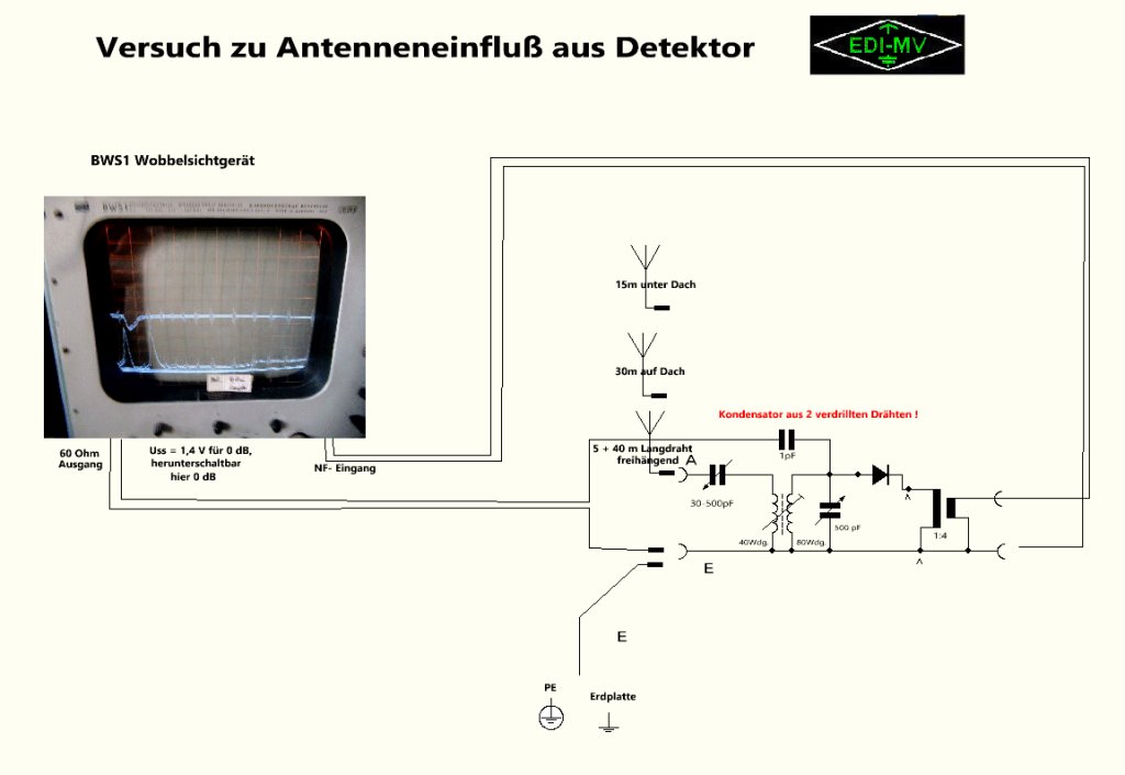

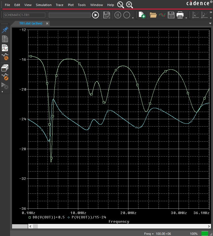

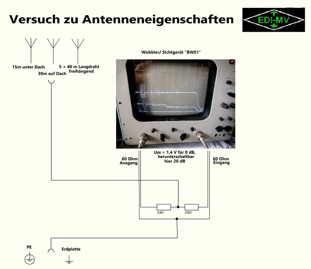

So, nach Hause gekommen... Meßtechnik zusammengestellt, am Wochenende habe ich noch an den Fahrzeugen zu tun, aber nur noch Restarbeiten, da möchte ich einige Messungen durchführen. Josef L. schrieb: > Daher habe ich die in einer anderen > Publikation benutzte Standardmethode benutzt, für jede Resonanz einen > eigenen RLC-Zweig einzusetzen. Bis 36 MHz reichen da fünf Zweige, um das > einigermaßen hinzubiegen, auch wenn ich weit über 30 Resonanzen bis 360 > MHz messen kann, bevor die Messkurve nicht mehr wellig aussieht. Die Ersatzschaltung sieht schon mal nicht schlecht aus- so erfaßt sie Kapazitäten UND Induktivitäten, damit Resonanzen, viele Ersatzschaltungen, die ich fand, verzichten auf die Induktivität. Ich habe vor Einbruch der Dunkelheit (also bevor störende Sender voll da sind) 2 Antennen an den Wobblerausgang gehalten, eine 15m unter Dach, und 35 m auf dem Dach- mein Diagramm sieht ähnlich aus- Die Amplituden dürften nicht stimmen, da der Ausgang 60 Ohm ist. Die Resonanzen... klar, das ist nicht anders zu erwarten. Und die beiden ANtennen haben eben verschiedene Resonanzen. Ich werde das dann mit Vorwiderstand oder kleinem Kondensator probieren, sowie mit den gesamten Detektorempfänger, einschließlich angeschlossener Antenne. Josef L. schrieb: > Mit diesen Informationen werde ich jetzt mal versuchen, die Anpassung > dieser Antenne an den Detektorschwingkreis (192µH / 15-500pF) besser als > bisher hinzubekommen. Jedenfalls möchte ich Kurzwellensender nur hören, > wenn ich eine KW-Frequenz einstelle! SIe gehen jetzt auch davon aus, daß der KW- Durchschlag von der Antenne kommt- ich denke auch, wenn Sie eine "echte" Langdraht mit wirklicher Länge und guter Höhe hinbekommen, noch eine möglichst gute Erde dazu, ist der Durchschlag weg- ich habe ihn hier, mit meinen langen Antennen, jedenfalls nicht, überhaupt nicht. Übrigens liest man in der Beitragsfolge öfter den Begriff "Weitabselektion". Der ist ein Thema beim Superhet, und dort insbesondere betreffs der Spiegelfrequenz. Die ist "weit ab", jedoch nicht über die 5- bis- 6- fache Resonanzfrequenz. Ich habe gesucht: Für einen EINZELNEN Schwingkreis ist der Begriff "Weitabselektion" nirgends erwähnt. Schon gar nicht für Empfänger, die nur mit 1 Schwingkreis arbeiten müssen. Weit außerhalb der Resonanz gibt es beim Einzelschwingkreis keine Selektion mehr- eigentlich und idealerweise nur eine flache Linie, Resonanzen sollten nicht vorkommen, Einbrüche auch nicht, durch parasitäre Effekte des Aufbaus und der Umgebung (Antenne), sowie Meßleitungen bei hohen Frequenzen können die jedoch vorkommen, insbesondere das ist aber eben ein Mangel am Aufbau- der ja für SEINEN Wellenbereich optimiert sein sollte. Weitabselektion ist also NICHT "weitab von der Empfangsfrequenz", sondern bezieht sich auf einen speziellen, sehr kritischen Bereich des Superhets, und der ist bei normalen Radios noch nicht einmal so weit entfernt- nämlich um die 2- fache Höhe der ZF. Da also ein einzelner Schwingkreis außerhalb seiner Resonanz normalerweise eine flache Linie schreibt, weil er auf keine anderen Frequenzen reagiert, kann jeder parasitäre Schwingkreis durch Schaltkapazitäten und -Induktivitäten, sowie eine auf einem anderem Wellenbereich resonante Antenne, möglicherweise ideal ausgerichtet auf einen starken Störsender, eine zusätzliche Resonanzüberhöhung erzeugen, die den Durchschlag von Sendern anderer Wellenbereiche ermöglicht. Soweit meine Theorie. Wie geschrieben, dieseUntersuchungen sind rein informativ- vermutlich ist kaum mal jemand einem KW- Durchschlag so auf den Grund gegangen.
#6752488
Edi M. schrieb: > Soweit meine Theorie. > Wie geschrieben, dieseUntersuchungen sind rein informativ- vermutlich > ist kaum mal jemand einem KW- Durchschlag so auf den Grund gegangen. Edi, das ist schön zusammengefasst. Ich glaube aber, wir müssen uns völlig von der Vorstellung lösen, dass mit dem Begriff "Weitabselektion" jemals immer dasselbe gemeint war. Wahrscheinlich schwankte das schon immer so wie der Bitcoin-Kurs. Ganz kann ich dir - wie immer :-) - nicht beipflichten. Korrekt sind die Aussagen bezogen auf einen nicht angezapften Schwingkreis. Hier habe ich ja ab der Resonanz eine stetig abfallende Durchlasskurve messen können, die sich exakt nach Lehrbuch verhält und erst bei mehr als dem 100-fachen der Resonanzfrequenz auf ein Minimum zusteuert, das von der Mini-Induktivität der Zuleitungen herrührt. Nein, ich denke schon, dass meine Messungen des Schwingkreises mit Anzapfung zeigen, dass da ein Problem besteht, da dabei ja die jetzt gemessene Antenne gar nicht beteiligt war. Die Kombination von beidem ist aber tödlich! Eine Antenne mit Maximum im Bereich 7-10 MHz plus Schwingkreis mit Nebenresonanz im gleichen Bereich - na danke! Bei einer doppelt so langen Antenne wäre genau da ein Minimum und das Problem wäre weg. Aber mit dem Wissen um den Antennenwiderstand lässt sich das Ankoppelproblem ja in verschiedenen Varianten durchspielen. Ich werde die 5 RLC-Serienkreise auch noch in 5 in Serie geschaltete Parallelkreise umrechnen, umd das mit der "Standard-Antennen-Ersatzschaltung" vergleichen zu können.
Josef L. schrieb: > Hier habe ich > ja ab der Resonanz eine stetig abfallende Durchlasskurve messen können, > die sich exakt nach Lehrbuch verhält und erst bei mehr als dem > 100-fachen der Resonanzfrequenz auf ein Minimum zusteuert, das von der > Mini-Induktivität der Zuleitungen herrührt. Na ja... dann wird bei F res 1 MHz ein 100 MHz- Sender unterdrückt. Sozusagen diskriminiert. Geext. Terminiert. Auweia ! Josef L. schrieb: > Nein, ich denke schon, dass > meine Messungen des Schwingkreises mit Anzapfung zeigen, dass da ein > Problem besteht, da dabei ja die jetzt gemessene Antenne gar nicht > beteiligt war. Die Kombination von beidem ist aber tödlich! Eine Antenne > mit Maximum im Bereich 7-10 MHz plus Schwingkreis mit Nebenresonanz im > gleichen Bereich - na danke! Nun- dann empfehle ich, eins von beiden zu exen. Die Anzapfungen sind m. E. das geringere Übel, wenn überhaupt, denn bei mir bewirkten sie betreffs KW- Durchschlag fast nichts. Josef L. schrieb: > Bei einer doppelt so langen Antenne wäre > genau da ein Minimum und das Problem wäre weg. Hatte ich das nicht so schon geschrieben ? (vorletzter Absatz). Auf alle Fälle ist beim Detektorempfänger die Antenne nicht nur "Senderbringer", sondern auch Abstimmittel. Ist jetzt die Frage: Haben Sie die Möglichkeit für eine richtig gute Antenne (die dann auch mit Blitzschutz usw. aufgerüstet sein sollte) ? Alternativ gibt es jedoch die Lösungen der Altvorderen: Weitere Abstimmittel vor dem Schwingkreis, mehrere Schwingkreise oder Entdämpfung. Letzteres will ICH ja testen, der Kristall soll wohl bis Mitte des Monats eintreffen (aus USA).
#6752513
Edi M. schrieb: > Ist jetzt die Frage: Haben Sie die Möglichkeit für eine richtig gute > Antenne (die dann auch mit Blitzschutz usw. aufgerüstet sein sollte) ? Das leider nicht, aber ich kann wie schon mal angedeutet für Versuche mal eine 2. 10m-Leitung rechtwinklig zur ersten spannen und dazu schalten, das wären dann 23m mit Ableitung etwa bei 45%. Da ist aber auf den ersten 2m ein Strauch dazwischen, das geht also nur bei trockenem Wetter, denke ich. Das größere Problem sehe ich darin, dass die Impedanz der Antenne über den MW-Bereich abnimmt. Die des Schwingkreises steigt (ohne Spannungsüberhöhung) linear mit der Frequenz, und wenn man Q so anpasst, dass man gleichbleibende Bandbreite über den Bereich hat, würde das konstanten Resonanzwiderstand bedeuten. Egal wie - die Anpassung müsste mindestens den Faktor 3 überbrücken und variabel sein.
Zur Zeit ist wegen der anhaltenden Hitze bei mir Bastelpause. Wenn das so weitergeht werde ich noch Untermieter beim Eisbären. Der hat vielleicht Verständnis;-) https://weather.gc.ca/jet_stream/index_e.html Echt irre wie diese Hochdruckzonen sich so langfristig festsetzen. Auf MW hört man überhaupt keine atmosphärische Gewitterstatik. Toll zu sehen wie es bei Euch weitergeht. Edi: was ist das für ein Kristall von dem Sie sprechen? (Jetzt hätte ich fast geduzt - Kein Wunder bei der Hitze hier) Soll der negativen Widerstand können und den Kreis zum Schwingen anregen? Mit einem Tiefpass als Anpassfilter zwischen Antenne und RX könnte man zwei Fliegen auf einmal erwischen. Erstens passt der die Antenne an und sperrt KW Signale. Müsste mal ausprobiert werden.

Zeno schrieb: > Josef, wie erklärst Du Dir dann die von mir gezeigten Kurven(z.B. die > hier gezeigten)? Die sind allesamt mit angezapften Schwingkreis > gemessen, haben eine ausgeprägte Resonanz und gehen auch schnell auf > Nullpegel zurück. Ich vermute Kapazitäten/ Induktivitäten im Empfängerrät, evtl. die Meßleitungen und der Meßaufbau, aber vor allem die zu hohen Widerstände, 3 KOhm ist viel zu hoch. Die Verhältnisse müssen mit der Realität ainigermaßen übereinstimmen.

Zeno schrieb: > Da trägt definitiv der Aufbau der Spulen (nicht > kapazitätsarm, da einlagige Zylinderspule) und der nicht optimale > Messaufbau (Kabel, vielleicht auch zu hohe Pegel) wird sein übriges tun Ein zu hoher Pegel bei einer passiven Luftspule wird nicht das Messergebnis verfälschen. Der Pegel aus einem NanoVNA reicht gerade, um die Dynamik des Gerätes auszunutzen.

Zeno schrieb: > Josef, wie erklärst Du Dir dann die von mir gezeigten Kurven(z.B. die > hier gezeigten)? Die sind allesamt mit angezapften Schwingkreis > gemessen Oh nicht schon wieder ;-) Deine Messdarstellung ist nur linear, nicht logarithmisch. Du kannst damit eine Polstelle nach der Resonanz nicht definitiv erkennen, außerdem könnte die durch den Aufbau und die Leitungsführung verwischt sein. Und bei Messung mit Ankoppelkondensator hast du nach der Resonanz den Abfall der Kurve (steigende Impedanz der Spule bei steigender Frequenz) kompensiert durch die fallende Impedanz des Koppelkondensators, daher bekommst du ein Plateau. Je nach Aufbau der Spule können die parasitären resonanzen ja durchaus auch höher sein als bei mir, also nicht bei 7-10 MHz bei "lauten" KW-Bändern, sondern vielleicht erst bei 12-17 MHz, wo du gar nicht gemessen hast. Mein Aufbau, meine Spule hat das jedenfalls, und es liegt auch nicht an den vorgeschalteten Widerständen, Edi: als rein ohmsche Widerstände tun die dem Schwingkreis nichts außer ihn etwas zu bedämpfen. Ich habe alles mögliche versucht, und egal wie der Schwingkreis zwischen die Ports des nanoVNA geschaltet ist, kann ich mit den einmal ermittelten Schwingkreisdaten das Verhalten jeder dieser Anordnungen über die entsprechende Simulation in Spice vorhersagen! Die einzige Unsicherheit bzw. wo man "drehen" muss ist, dass man bei kapazitiver Kopplung vorher weder den genauen Wert der Koppelinduktivität noch den genauen Wert des Koppelfaktors kennt, sondern nur per Näherungsformel berechnen bzw. aus Erfahrung abschätzen kann, während man bei Kopplung über Kondensator oder Widerstand problemlos mit deren aufgedruckten Werten rechnen kann. Zumindest bei Frequenzen bis 30 MHz.
Josef L. schrieb: > Oh nicht schon wieder ;-) > Deine Messdarstellung ist nur linear, nicht logarithmisch. Du kannst > damit eine Polstelle nach der Resonanz nicht definitiv erkennen, Oh, nicht schon wieder ;-) Wen, zum Teufel, interessiert eine "Polstelle" oder ein "Dämpfungspol" ? Und linear oder log- was sind das für absurde Begründungen ? Bitte messen Sie wie ein Meßtechniker ! Sie wollen einem KW- Durchschlag auf den Grund gehen- der kann nur durch eine positive Resonanz im Frequenzbereich des fraglichen Senders entstehen ! Nicht nur Zeno, auch ich konnte Ihre merkwürdigen Ausreißer nach unten nicht darstellen. Und wenn die da sein sollten- wären sie ja extrem dämpfend für diese höheren Frequenzen, was ja nicht unbedingt ein Mangel wäre. Ihre "Messungen" sind nur Spielerchen mit dem Nano ! Ihr Schwingkreis arbeitet aber um 1 MHz, und bekommt KW- Störungen 5 bis 6 mal F res, es reicht also, den KW- Bereich zu untersuchen, mit einerm Meßaufbau, der die Störungsursachen zeigt.

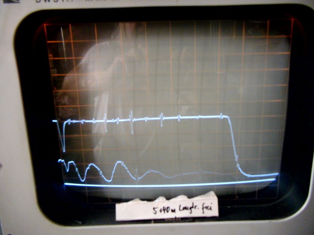

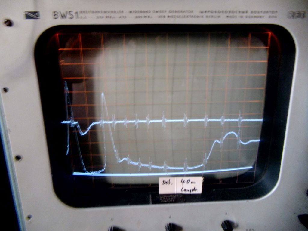

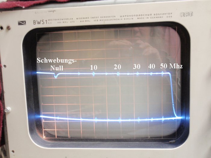

So, nach mehreren Problemen mache ich die Darstellungen hintereinander. Hier die Meßaufbau- Skizze. Josef, sie entspricht IHRER Simulation, kleine Unterschiede: Ich habe 60 Ohm Generator- und EIngangs- Ri, und ich habe 240 Ohm- Widerstände, 266 Ohm habe ich nicht.
Hier ohne Antenne, 10dB, empfohlene Meßdämpfung, und 20 dB, darunter ist der EIngangsverstärker nicht empfindlich genug.
Hier mit schlechter Erde (PE als Erde), 50 MHz Hub
Hier mit eingegraber Erdplatte, alle anderen Erdverbindungen zu anderen Geräten habe ich gekappt, um die Erde nuicht zu versauen.
Und hier Erdplatte und Frequenzbereich auf 10 MHz Huib aufgelöst.
Die vorangegangenen Bilder zeigen, in welchen Frequenzbereichen die Antennen voraussichtlich besonders gut empfangen werden- wenn eine Resonanzstelle den Frequenmzbereich besonders starker KW- Sender überstreicht, könnten diese also störend in Erscheinung treten, wenn nur 1 Schwingkreis, ohne weitere Vorselektionsmittel, vorhanden ist. Als nächstes werde ich Untersuchungen am Detektorempfänger mit angeschlossener Antenne machen. Ich kann allerdings nicht exakt die Bedingungen darstellen, unter denen ich den KW- Durchschlag hatte, ich hoffe, die kurze 15m- Antenne reicht aus.
Nochmal zur Erklärung der Bilschirm- Anzeigen: Die oberer Kurve/ Kennlinie ist die Ausgangsspannung des Wobbelgenerators, direkt, vor dem Ausgangsspannungsteiler- ich stelle sie nur zur Orientierung dar, hier kann man bequem die Frequenzmarken auszählen, etwa die 5 großen Frequenzmarken alle 10 MHz, oder die 1 MHz- Marken bei geringerem Hub. Die geringe Überhöhung am Anfang, ohne Antenne, liegt im Bereich um 0,5 dB. Manchmal ist eine Kurve/ Kennlinie schwächer sichtbar, das liegt an der Belichtungszeit des Fotoapparats, die beiden Kurven entstehen ja durch 2- Kanal- Umschaltung, angesteuert mit 50 Hz. Die unteren Kurven/ Kennlinien sind die resultierende Ausgangsspannung, und zwar nach den internen Baugruppen 60 Ohm- Ri, HF- Gleichrichterkopf und Anzeigeverstärker. So- ich bitte um Vergleichsmessungen mit den Konkurrenzgeräten, Russenkiste und Nano. Simulator interessiert erst mal nicht- obwohl Josefs Kurven ja schon in etwa an die realen Kurven herankommen. Und noch was: Der BWS1 ist empfindlicher, als die beschriebenen 20dB, ich kann aber nur bis 20dB runter, weil Josef Ausgang Generator und Meßeingang mit 50 Ohm vorgab, das ist also ein Spannungsteiler am Meßeingang 240 Ohm/ 60 Ohm, ohne diesen geht es auch, dan kann ich mit der Generatur- Aasgangsspannung bis 30dB runter, es ändert aber nicht viel. Ich weiß nicht, ob der Nano auch ohne Ri 50 Ohm arbeiten kann. Eigentlich ist diese Untersuchung schon eine Fehlmessung- aber es ist ja nur eine orientierende Darstellung der Antenne, und ich möchte ja gleiche Meßbedingungen ermöglichen.
#6753008
Unheimlich aussagekräftig, solche Wobbelkurven ohne jegliche Skalierung.

So Leute mein großer Detektor ist fertig. Ich meine der sieht richtig
chick aus - zumindest nach meinem Empfinden. Bildle vom Aufbau und vom
fertigen Gerät habe ich mal mit angehangen.
Habe ihn auch grad mal an die Antenne gehangen und 3 Stellen gefunden wo
was sein könnte. Die Selektion scheint auch recht schmalbandig zu sein
und mit einem wechselseitigem Abgleich bekommt man auch ein schönes
Maximum. Ich werde aber heute Abend noch mal probieren und hoffe das ich
dann auch ein Hörergebnis vorweisen kann - schaun wir mal.
Kurzwelleneinschläge hatte ich akustisch keine.
Muß mal schauen ob ich, zumindest behelfsweise noch was mit der Antenne
machen kann.
Ausmessen werde ich das Ding auch mal bei Gelegenheit.

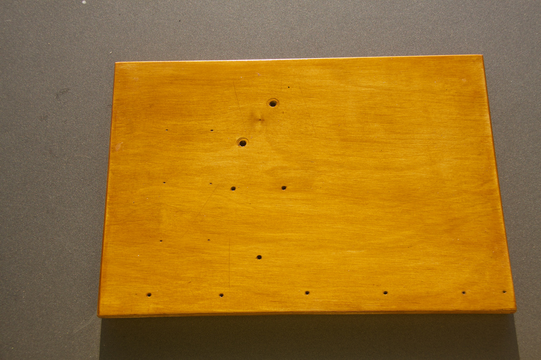

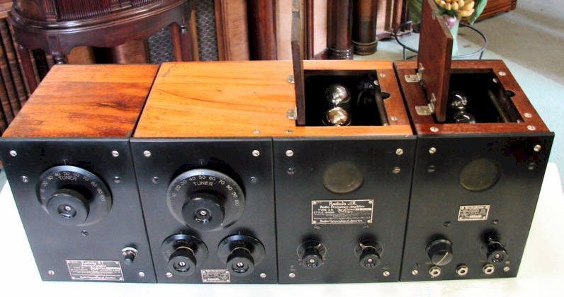

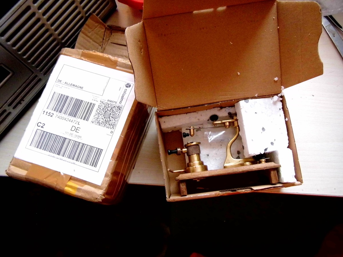

Das nächste Projekt steht schon in den Startlöchern - ein kleiner
Nachsetzverstärker mit historischen Röhren für den Detektor. Die
Chassisplatte ist mechanisch schon soweit fertig. Habe mal 2 Fotos mit
angehangen, damit mal ne Vorstellung bekommt wie es werden soll. In die
4 Bohrungen ober und unterhalb der AF3/7 sollen Bananenbuchsen für en
Ein- und Ausgang rein. Ich will mal schauen ob ich solche von alten
Radios bekomme, die wären dann stilecht. Ansonsten habe ich schon was
vorbereitet mit Telefonbuchsen und Pertinaxstreifen, so wie beim
Detektor.
Ebenso will ich mal schauen ob ich ordentliche Gitterkappen bekomme -
Jan ("Frag Jan zuerst") scheint da noch was zu haben. Wenn er da 2
gleiche mit möglichst lagen Anschluß hätte wäre das natürlich ideal.
Die Platte muß nun noch lackiert werden.
Die Aluplatte muß nun noch etwas bearbeitet und vorallem lackiert werden
- mir schwebt matt schwarz vor, damit es ordentlich aussieht. Das
Material ist sehr weich, da es eigentlich zum Fließpressen gedacht war
(aus dem Kondensatorenwerk Gera, da runde Scheiben ausgestanzt die dann
zu Bechern für MP-Kondensatoren wurden)
Untenrum kommt noch ein schöner Holzrahmen.
#6753022
Ich sehe da durchaus Parallelen zu meiner in Beitrag "Simulation der 13m-Langdrahtantenne für den Detektorempfänger" vorgestellten Messkurve, sowohl bei den mit 50 wie bei 10 MHz Hub. Die Maxima haben grob ein Vielfaches einer bestimmten Frequenz, die Minima liegen dazwischen, die Kurve insgesamt flacher. Bei größerer Länge verschiebt sich alles zu kleineren Frequenzen. Das ist alles so wie ich es erwarten würde. Ich kann jetzt höchstens mal die zusätzlichen 10m aufspannen und ausmessen, es schaut zwar schon wieder regnerisch aus, aber ohne Gewitterneigung. Wenn man ohne die Widerstände an 60 Ohm beiderseits misst, sind halt die Amlituden kleiner, mit Kondensatoren dazwischen ändern die evtl. die Frequenzen, wenn sie zu groß sind, und wenn sie klein genug sind, kommt bei den niedrigen Frequenzen zuwenig an.
Edi M. schrieb: > Nochmal zur Erklärung der Bilschirm- Anzeigen: Die oberer Kurve/ > Kennlinie ist die Ausgangsspannung des Wobbelgenerators, direkt, vor dem > Ausgangsspannungsteiler- ich stelle sie nur zur Orientierung dar, hier > kann man bequem die Frequenzmarken auszählen, etwa die 5 großen > Frequenzmarken alle 10 MHz, oder die 1 MHz- Marken bei geringerem Hub. Hebdo schrieb: > Unheimlich aussagekräftig, solche Wobbelkurven ohne jegliche Skalierung. Wenn man doch nur lesen/ begreifen könnte... Aber zum Schreiben dummdreister Einwürfe reicht's immer.
Josef L. schrieb: > Ich sehe da durchaus Parallelen zu meiner in > Beitrag "Simulation der 13m-Langdrahtantenne für den Detektorempfänger" > vorgestellten Messkurve, sowohl bei den mit 50 wie bei 10 MHz Hub. Die > Maxima haben grob ein Vielfaches einer bestimmten Frequenz, die Minima > liegen dazwischen, die Kurve insgesamt flacher. Bei größerer Länge > verschiebt sich alles zu kleineren Frequenzen. Das ist alles so wie ich > es erwarten würde Genau. Josef L. schrieb: > Wenn man ohne die Widerstände an 60 Ohm beiderseits misst, sind halt die > Amlituden kleiner, Größer.

Josef L. schrieb: > Oh nicht schon wieder ;-) Ich möchte doch bloß wissen warum meine Kurve der angezapften Spule eine ausgeprägte Resonanz und Deine, wie Du selbst schreibst, eine flachen Verlauf- mehr nicht. Das Ganze war völlig wertfrei. Josef L. schrieb: > Deine Messdarstellung ist nur linear, nicht logarithmisch. Du kannst > damit eine Polstelle nach der Resonanz nicht definitiv erkennen, Das ist natürlich Käse. Mit Deiner logarithmischen Darstellung kannst Du problemlos einen weiteren Bereich darstellen, das ist alles. Bei linearer Darstellung kannst Du um den Resonanzbereich herum sehr gut erkennen was da los ist. Ich muß nich wissen was mein Kreis bei 100MHz macht. Josef L. schrieb: > Und bei Messung mit Ankoppelkondensator hast du nach der Resonanz > den Abfall der Kurve Der Ankoppelkondensator hat mit der Resonanz reinweg gar nichts zu tun. Am Verlauf der Resonanzkurve änder das gar nichts - zumindest nicht im (für mich) interessanten Bereich von 100kHz - 10Mhz. In diesem Bereich ist es gut. Josef L. schrieb: > sondern > vielleicht erst bei 12-17 MHz, wo du gar nicht gemessen hast. Wenn Du richtig mit gelesen hättest, dann wüßtest Du das ich bis 114MHz gemessen habe. Ich habe das hier sogar diskutiert. Edi M. schrieb: > Ich vermute Kapazitäten/ Induktivitäten im Empfängerrät, evtl. die > Meßleitungen und der Meßaufbau, aber vor allem die zu hohen Widerstände, > 3 KOhm ist viel zu hoch. Tja Edi an dieser Stelle hat Josef wohl seine eigene Meinung, die er vehement vertritt - darf er auch. Sie und ich sehen das anders und die Messungen und praktischen Ergebnisse mit den aufgebauten Geräten scheinen dies auch zu bestätigen. Dennoch sind Josefs Untersuchungen und die Ausdauer mit der er diese betreibt durchaus von Interesse. Speziell mit den Antennenmessungen lassen sich die Kurzwellendurchbrüche erklären - Antenner ballert den Empfänger einfach zu. Ihre Feststellunge im Urlaub mit BEhelfsantenne gingen ja in eine ähnliche Richtung. Hebdo schrieb: > Unheimlich aussagekräftig, solche Wobbelkurven ohne jegliche Skalierung. Ja vor allem dann, wenn man (die Frequenzmarken) nicht zählen kann und nachfolgende Erläuterungen entweder nicht liest oder nicht versteht. Wer ein Wobelbild mit Marken auswerten kann ist halt klar im Vorteil. Edi M. schrieb: > So- ich bitte um Vergleichsmessungen mit den Konkurrenzgeräten, > Russenkiste und Nano. Heute Abend mal. Ich muß den Antennenanschluß aber innen ca. 4m verlängern, da ich den Wobbler nicht in das Zimmer wuchten werde wo der Antennenanschluß ist.

Zeno schrieb: > Das ist natürlich Käse. Mit Deiner logarithmischen Darstellung kannst Du > problemlos einen weiteren Bereich darstellen, das ist alles. Bei > linearer Darstellung kannst Du um den Resonanzbereich herum sehr gut > erkennen was da los ist. Ich muß nich wissen was mein Kreis bei 100MHz > macht. Ich denke, Josef meint die Amplitude. Würde ich interpretieren: Der Bereich kleiner Spannungen wird "auseinandergezogen" bzw. "hochgezogen", der Bareich darüber gestaucht. Das täuscht dann aber Kurvenverläufe vor, die zwar da sind, aber so klein, daß sie keine Rolle spielen. Gleiches kann man natürlich auch mit der Frequenzachse machen- das ist der Trick, den ich bei einigen bekannten Autoren betr. Audion bemängelte- die dem Audion eine durchweg miese Bandbreite, auch bei Rückkoppplung, unterstellen wollen, indem sie die Achsen "normieren", so daß man immer die gleiche Kurvenform sieht. Natürlich- der Schwingkreis ist ja immer der selbe. Das ist aber Blödsinn- ein Audion empfängt nicht "normiert". Wenn die Kurve schmalewr ist, mag sie ja gedehnt die glöeiche Formn haben- sie IST aber schmaler, und die Bandbreite geringer. Genauso wird dann mit dem nicht angebrachten Begriff der "Weitabselektion" umhermanövriert- die bei einem 1- kreisigen Gerät ohne Frequenzumsetzung eigentlich Quatsch ist- alles außerhalb der Resonanz braucht eigentlich nur eine Höhe zu haben, und hat das meist auch. Ich denke, wir haben jetzt Jodefs Schaltung, die BWS, Russe und Nano verwenden können, da sollten ähnliche Antennenkennlinien entstehen, je nach Länge -und vllt. Umgebungsvariablen- verschoben.

Der Bildschirm vom nanoVNA ist quietschbunt, es sind auf jeden Fall alle 3bit-Standardfarben, also RGB+CMY+BW vorhanden, aber ich achte da nur drauf, wenn ich doch mal was einstellen muss was über PC nicht geht. Das PC-Programm ist da viel aufgeräumter. Gerade mit der Messung bzw. der Zusammenstellung der Messergebnisse fertig und wie gewünscht auch mit Achsenbeschriftung. Gemessen mit Spannungsteiler 2x 266Ω, einmal die bisherige 13m-Antenne, dann die rechtwinklig dazu gespannte 9m-Antenne, dann beide zusammen angeschlossen. Die 1. Resonanz der 13m liegt bei 4.65 MHz, die der 9m-Antenne bei 6.1 MHz, beide zusammen kommen auf 4.45 MHz - das mag daran liegen, dass die 9 ohne Ableitung nur 8m und die Enden daher nur 15 m auseinander liegen (Pythagoras!) Dargestellt ist S21, oben der Betrag (dB-Skala links) und unten die Phase (Skala rechts). Die Farbzuordnung ist jeweils anders, im Original immer rot/blau, und für die beiden neuen Messungen wurde am Farbkreis gedreht.
#6753218
Josef L. schrieb: > und wie gewünscht auch mit Achsenbeschriftung. Geht doch, da sieht man doch gleich das keine Eier gemessen wurden.
#6753227
Zeno schrieb: > Geht doch, da sieht man doch gleich das keine Eier gemessen wurden. Da kann Hebdo ja auch wieder nicht mit machen.Keine Antenne und keine Eier.
Josef, Danke für die Messung. In vielen Ihrer Nano- Messungen taucht links eine Spitze nach unten auf- irgendwie scheint mir das eine Sache zu sein, die der Nano erzeugt, ich kann mir keinen Reim drauf machen- und sowas kriege ich mit meiner Kiste nicht zu sehen. Das kann m. E. nur an der Darstellungsart liegen, eben "unten" aufgedröselt, oben "komprimiert". Liegt das an einer log. Einstellung ? Kann man das ändern ?

@zeno Der fertige Detektor schaut toll aus! Auf der Studie für den Verstärker sticht aber die "blaue Tonne" ins Auge - sowas geht doch gar nicht! Da muss unbedingt wenigstens ein alter Alubecher drüber, und wenn's von einem Bandfilter ist! Oder das blaue Plastik ab und etwas Patina drauf. Wirklich nicht bös gemeint! Ich hab's gard mal versucht und bei Google "Alu auf alt" - schon wurde mir "trimmen" vorgeschlagen: https://www.google.com/search?client=firefox-b-d&q=alu+auf+alt+trimmen Natürlich gehen nur die Methoden bei denen das Bauteil keinen Schaden nimmt :-)

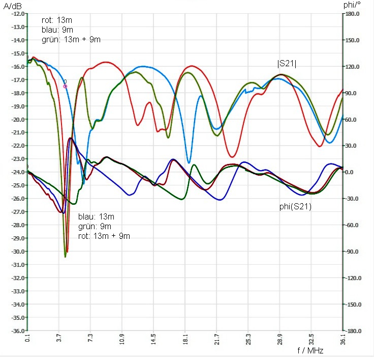

Das ist jetzt die Skizze für die Messung "am lebenden Objekt". Der Detektor hängt an der Antenne, ganz normal über den Einkoppel- drehko, der bei etwa 50 pF steht. Der Schwingkreis bekommt das Wobbelsignal über eine sehr geringe Kapazität, etwa 3 cm verdrillten Klingeldraht, also sehr lose angekoppelt. Es wird also der Schwingkreis mit Antennenbelastung gewobbelt.
Und jetzt ist es wunderschön zu sehen- jeweils bei Resonanz des Abstimmschwingreises bei 1000 und 1500 KHz: Die 15m- Antenne hat eine deutliche und sehr hohe Nebenresonanz bei 8 MHz ! Die Nebenresonanz ändert beim Abstimmen ihre Amplitude, aber kaum die Frequenz !!! Die 35m- Antenne zeigt das Verhalten weniger, und die 40m- Antenne... kaum noch, nur noch am hohen Bandende ! Und das alles mit der Do X- SPule, die meine Anzapfung besitzt. Edis Theorie: Es ist m. E. die Bauform der Spule PLUS die Antenne mit Resonanze im KW- Bereich, die diese Störung unterstützt. Ich werde das mit dem "Baukasten- Detektor" und seiner nichtangezapften Kreuzwickelspule gegentesten.
#6753301
Na, so deutlich ist das nicht, hier von der 13+9m-Kombination in linearer Darstellung, also nach rechts die Frequenz in MHz, nach oben die Amplitude in meinetwegen Volt, oder eben auf 1 = 100% normiert. Bei deinen Messkurven - ich habe hier einen Ausschnitt angehängt - ist ja auch das erste Minimum etwas niedriger als die anderen. Und da müsste ich, wenn ich deine Kriterien anlege, ja schon anführen: Wenn das ein Sweep über 50 MHz ist, der nur 1/25 Sekunde dauert, dann kann es schon sein, dass die Messung da gar nicht richtig mitkommt dass da ein tiefes Minimum ist. Beim nanoVNA dauert jede Messung so lage wie bei dir der ganze Wobbeldurchlauf, und ich mittle fünf Messungen, wobei nicht fünf Wobbeldurchläufe gemacht und dann gemittelt werden, sondern es wird jede Frequenz eingestellt, für 37.5ms gemessen, Wert gespeichert, noch vier mal dasselbe bei derselben Frequenz, dann gemittelt, dann weiter zur nächsten Frequenz. So dauert ein Durchlauf für 900 oder 1000 einzelne Frequenzen von 0.1 bis 36 MHz mehrere Minuten, und nicht nut 1/25s. Hier gibt es diese Probleme überhaupt nicht. Ganz komme ich mit deinen Messkurven noch nicht klar, auch mit der neuesten nicht - wo ist Frequenz Null, wo 50 MHz (oder die höchste)? Ich kann leider die Frequenzmarken nicht korrekt deuten, du bist damit vertraut und kommst gar nicht auf die Idee dass man damit Probleme haben könnte. Ebenso, wo der Nullpunkt ist - die leicht gebogene Linie unten?
Josef L. schrieb: > Ganz komme ich mit deinen Messkurven noch nicht klar, auch mit der > neuesten nicht - wo ist Frequenz Null, wo 50 MHz (oder die höchste)? Ich > kann leider die Frequenzmarken nicht korrekt deuten, du bist damit > vertraut und kommst gar nicht auf die Idee dass man damit Probleme haben > könnte. Ebenso, wo der Nullpunkt ist - die leicht gebogene Linie unten? Das Foto mit Beschriftung zeigt's. Das "Tal" ist das Schwebungsnull, weil der BWS mit 2 Oszillaztoren arbeitet, bei Schwebungsnull ist die Differenz eben Null, die Spannung Null, nur ist bei gr0ßem Hub das Ausschwingen nicht bis Null herunter sichtbar. Dann gibt es 10 MHz- Marken, dazwischen kleinere Marken, (je + 5 MHz ?) Bei einigen Messungen habe ich den Hub auf 10 MHz verkleinert, da sieht man dann 10 große Marken. Die Kurven sehen in Ihrer jetzigen Darstellung ja schon besser aus, da kann man ja schon vergleichen, wenngleich auch hier die Spitze das ist. Lassen wir's es ist sicher nicht von Belang.
Ich denke, die Sache ist schon mal auf einem guten Weg. Lange Antenne: Weniger Nebenresonanzen im unteren KW- Bereich, wo noch starke Sender sind. Die Fotos demonstrieren das ganz gut. Könnte man so ausdrücken: Detektorbastler, höre Edi's Antennen- Rat: "Je länger die Welle, um so länger der Draht !" Und auch 'ne gute Höhe soll sein, dann funktioniert der Detektor ganz fein. Zu kurzer Draht hat Nebenresonanzen, fremde Sender werden Dir auf der Nase rumtanzen, denn wir alle wissen es schon: 1 Kreis hat für and're Wellen keine Selektion ! Oder mach's wie die Ahnen, ganz weise, und verwende ganz einfach... weitere Kreise. :-)

Edi M. schrieb: > Die Verlängerungsspule (Beitrag vom 10.07.2021 12:17) empfahl G- Lenz > zur Verringerung des KW- Durchschlages- am Fußpunkt der Antenne ist sie > keine empfangsmäßig wirkende Antennenlänge. Eine(sogenannte) Verlängerungsspule, egal ob am Fußpunkt oder in der Strahlermitte, verlängert natürlich nicht wirklich die wirksame Länge der Antenne. Sie kompensiert nur den kapazitiven Blindanteil einer elektrisch kurzen Antenne, so dass das Gebilde Antenne plus Spule auf einer Frequenz resonant und damit bei dieser Frequenz der Strahlungswiderstand reell wird.
#6753847
Marc Oni schrieb: Sie kompensiert nur den kapazitiven Blindanteil einer > elektrisch kurzen Antenne, so dass das Gebilde Antenne plus Spule auf > einer Frequenz resonant und damit bei dieser Frequenz der > Strahlungswiderstand reell wird. Korrektur soll heißen: dass bei der Resonanzfrequenz der Fußpunkt- bzw. der Eingangswiderstand am Anschlusspunkt der Antenne reell wird.

Um einen Eindruck zu erhalten, hier die Fußpunktimpedanz einer Antenne aufgeteilt in Real und Imaginärteil in Abhängigkeit von ihrer Länge im Verhältnis zu empfangenen Wellenlänge. Das Diagramm zeigt die Verhältnisse für einen Monopol über idealer Erde. Bei einem wild gespannten Draht sind die Verhältnisse im Grunde ähnlich, aber nicht 1:1 zu übernehmen.
dxinfo schrieb: > Um die verschiedenen Einflüsse bei der > Optimierung ab zu wägen, gibt es in der Antennentheorie dazu gehörige > Formeln und Diagramme. Die ersparen dann langwierige Versuche. Das ist ja alles schön und gut- aber wenig hilfreich. Eher ein paar berechnete Beispiele.

Hallo, also kann ich mal davon ausgehen das mit meiner Antenne für einen Detektor nicht viel zu holen sein wird. Da eine Verlängerungsspule da wohl auch nicht viel bringen würde wenn ich das richtig verstanden habe.Das Geländer vom Balkon ist übrigens geerdet. Wäre sowas hier eine Option, hat die einer von euch und könnte dazu was sagen. https://www.ebay.de/itm/Mini-Whip-Mf-Hf-Vhf-Radio-Schortwave-Receiver-Modul-10K-30M-Hz-DC-9-15V-mit-SMA-/264494082414 Hier mal noch ein Interessanter Link zu solchen Antennen.
Detektorempfänger schrieb: > Wäre sowas hier eine Option, hat die einer von euch und könnte dazu was > sagen. Ich habe eine komplette "Mini Whip", die kostet ja kaum was. Aber es ist keine Wunderantenne. Da kommt keine Hochspannung raus. Das ist kein Antennenverstärker- und auch ein Antennenverstärker wirkt keine Wunder- wenn der "an einem miesen Draht hängt", verstärkt er, was er kriegen kann- das Rauschen seiner Vorstufen. Auch diese Antenne sollte so hoch wie möglich stehen, am besten auf dem Dach. Vorteil: Man muß nicht lange Drähte ziehen, wo es nicht möglich ist. Ich würde sagen: "Versuch macht kluch". Und- wie geschrieben: Marconi wird der Satz "Eine gute Antenne ist der beste HF- Verstärker !" zugeschrieben. Das gilt bis heute, auch wenn das mal einige Antennen- Schläulinge auf die Palme brachte.

Edi M. schrieb: > Wenn die einen Ausgang für 50 Ohm hat, könnte ein HF- Transformator > helfen, das habe ich nicht probiert. > > Einen Test am Detektor kann ich gern mal durchführen, es wird aber keine > hohen Erwartungen erfüllen- ich kann gerade mal 6m Höhe, auf dem Lande, > bieten. Das wäre sehr nett und das mit den 6 Metern höhe wäre 1 Meter mehr als bei mir.Danke schon mal für die Info. Josef L. schrieb: > Beim kurzen Koaxkabel hat man den Eindruck, Maxima und Minima sind > vertauscht! Bei 100kHz hat man niedrige Impedanz, sie steigt an zu einem > ersten Maximum bei 29 MHz, Okay auch Dir Danke für die Mühe erstmal. > ersten Maximum bei 29 MHz, Das würde ja dann so ca, mit der Antenne von mir hin kommen guter Empfang im 10 und 11 Meter Band. ( 26.9 Mhz bis 29,7 MHz )
