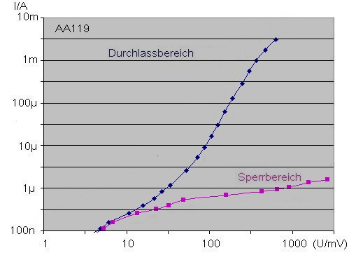

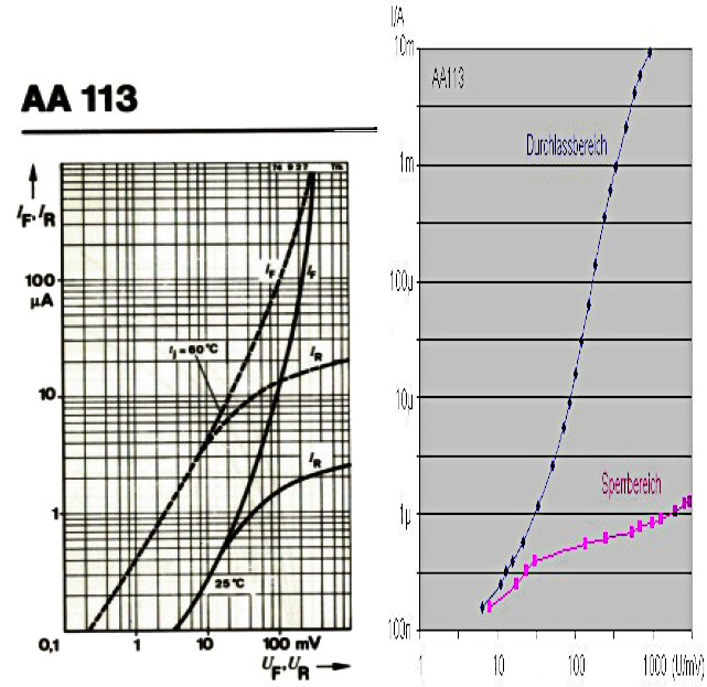

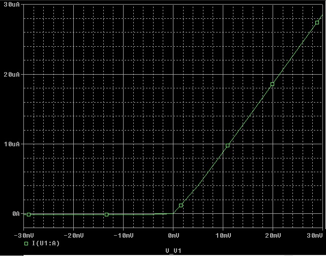

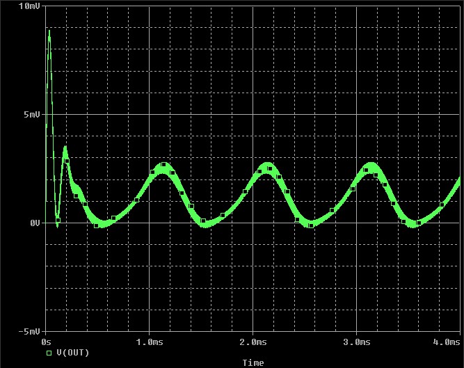

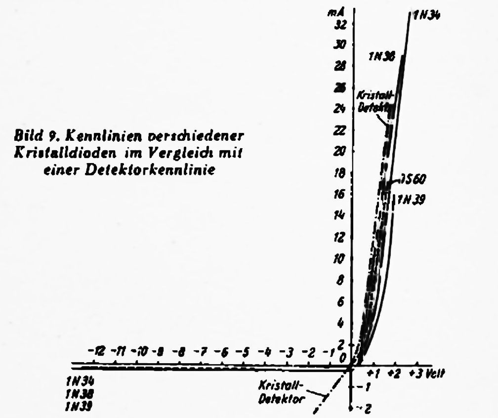

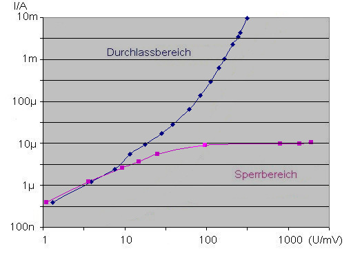

Hier für alle "Simulanten" die's nicht lassen können eine Diode, die innerhalb des von "uns" betrachteten Spannungsbereichs, also einiger Millivolt, einen "fast echten" Kennlinienknick hat, erzeugt durch das Standard-Diodenmodell, aber mit nicht realisierbaren Parametern: .MODEL DIDEAL D + Is=0.1u + Rs=1000 + N=0.01 + Cjo=0.25p + VJ=0.6 + M=0.50 + EG=0.67 + XTI=2.0 .ENDS Die Bilder zeigen Kennlinie, Spannung am Hörer (ohne Siebkondensator) bei 25mV und im 3. Bild bei 5mV an der Antenne eingespeist. Die gemessenen Spitzenwerte sinken von 60mV auf 12mV, also auf 1/5, aber die sichtbare NF-Amplitude von 30mV nicht wie erwartet quadratisch auf 1/25 davon, sondern auf 6mV, also auch nur auf 1/5. Ursache ist, dass hier die "echte Diodenkennlinie" nur innerhalb eines engen µV-Bereiches wirksam ist und darüber hinaus bei negativen Spannungen ein sehr hoher, bei positiven Spannungen ein niedriger Widerstand wirksam ist. Also eine ideale Schaltdiode, was den nicht vorhandenen Kennlinienknick betrifft, nicht ideal wegen der Strombegrenzung durch den eingebauten Innenwiderstand. Man kann den auch niedriger ansetzen, aber unter 10 Ohm würde ich nicht gehen, ohne geht gar nicht, da das Simulationsprogramm irgendwo bei 1 Tera-Ampere strauchelt...
Interessant wäre, eine Abhängigkeit der Trennschärfe von den Dioden- Widerstandswerten von Durchlaß/ Sperrichtung darzustellen- ich überlege noch, wie man das am besten macht. Ich komme darauf, weil ich ja beobachte, daß die uralten Dioden und Transis, die ja vergleichsweise grottige Werte aufweisen, besser als Detektor geeignet sind, als die moderneren Ge- Allzweckdioden. Ich habe ja letztens die Widerstandswerte meines Kristalldetektors mit dem Röhrenvoltmeter gemessen, 15 Kohm/ 40 Khm, Josefs Diode im ersten Diagramm lag ja bei 1 KOhm/ 10 KHm. Da stellt sich bereits die Frage, ob der Widerstandswert brauchbqr ist, weil er wohlmit höheren Spannungen gemessen wird, als unter Verwendung einer Speisespannung im Millivolt- Bereich und einem empfindlichen Strommesser. Nun könnte man schlußfolgern, daß ein Detektor/ eine Diode mit höherer Widerstandswerten den Schwingkreis weniger bedämpft- Voraussetzung für gute Trennschärfe. Aber auch das muß ja eine Grenze haben, ab der das aufhört, und danach müßte die NF dann aufgrund ihres immer höhreren Widerstands geringer werden, bis eben Null. Und dann ist da ja eben eine Widerstands- DIFFERENZ- welchen Einfluß diese hat.
Bei den Rechenmodellen der Dioden haben sich Probleme gezeigt. Wenn Eg nicht angegeben ist, verwendet LTSpice automatisch Silizium ( 1.11 ).Für Germanium ist Eg auf 0.67 zu setzen, dies ist auch bei mehreren GE-Dioden vom LT-Wiki nicht der Fall. Eine NF-Schaltung um die Empfindlichkeit von Kopfhörern zu testen, ist noch eine Anregung.Normale NF-Generatoren müssen dafür oft sehr stark abgeschwächt werden. Mit den Bauteilen kann man spielen, was gerade vorhanden ist. Ein kleiner Netztrafo, Primär ist als L zu groß, Sekundär könnte gehen, Parallel-C vergrößern. L1 unnd L2 sind nicht gekoppelt, L2 kann z.B. eine LW-Spule sein, L bzw. Lautstärke ist dann durch verschieben des Ferritstabes veränderbar. MW-Frequenzen Tschechien, Abschaltung Ende 2021 Quelle:Rundfunkforum LW/MW in Europa - Überblick und Abschaltungen 270 kHz CRo Radiozurnal -> wird abgeschaltet 639 kHz CRo Dvojka -> wird abgeschaltet 792 kHz Radio Dechovka 954 kHz CRo Dvojka -> wird abgeschaltet 981 kHz Cesky Impuls 1062 kHz Country Radio 1071 kHz CRo Plus -> wird abgeschaltet 1233 kHz Radio Dechovka 1332 kHz CRo Dvojka -> wird abgeschaltet >Diese HP ANs.. Wertlos, die Dioden werden dort breitbandig mit Vorstrom gefahren. Hr. Bosch hat die als Detektor ohne Vorstrom trotzdem mit gutem Erfolg ausprobiert. >FET Based Infinite Impedance Detector Schön geschrieben, ohne Simulation glaub ich aber nichts mehr. Mit hohen Antennenspannungen gehts immer, local AM stations und Klirrfaktor ist anders als DX. Bei Elektronik zählen doch keine technischen Daten mehr, es geht doch auch nur nach Gewicht...

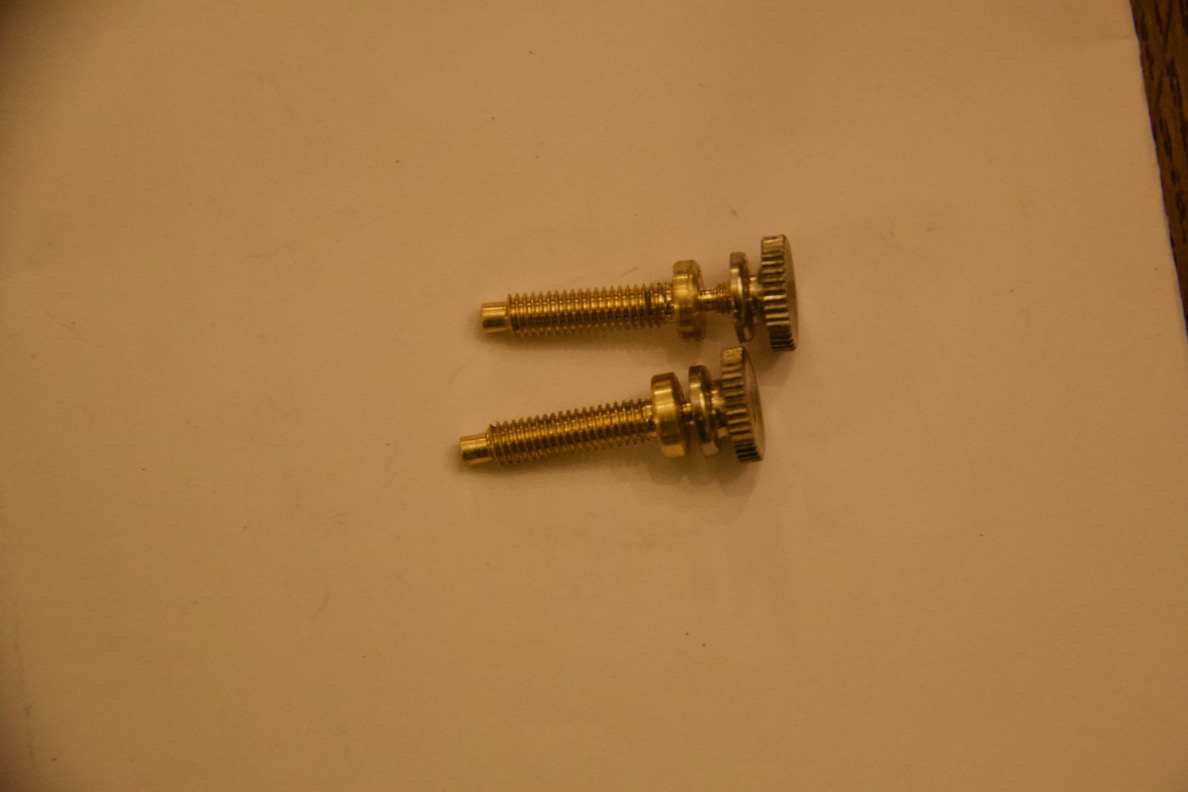

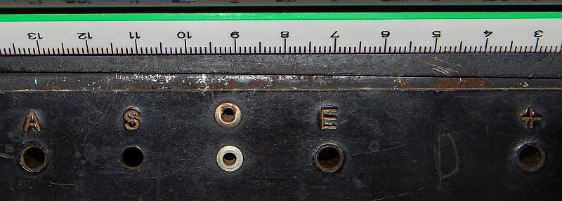

So heute sind meine Rändelmuttern eingetroffen. Offensichtlich habe ich mich bei der Bestellung vertan und an Stelle von M4 Muttern solche mit M3 Gewinde geordert. Naja lieber so als anders herum aus einem M4 Außengewinde kann man ja problemlos ein M3 Gewinde machen. Also habe ich mich noch einmal an Drehmaschine gestellt und die Seite der Stifte die für die Drähte der Heizbatterie (von mir aus auch Netzteil) vorgesehen sind, abgedreht und ein M3-Gewinde drauf geschnitten. Bin jetzt gerade aus der Werkstatt rein und kann jetzt die fertigen Anschlußstifte mit Rändelmutter präsentieren.

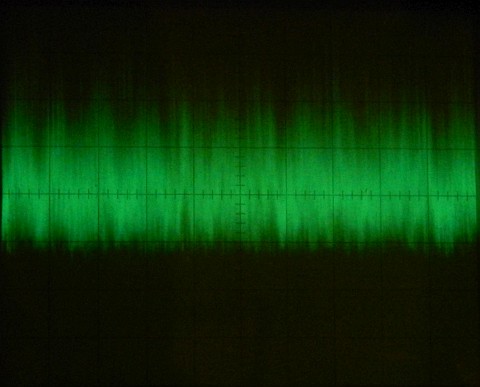

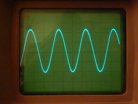

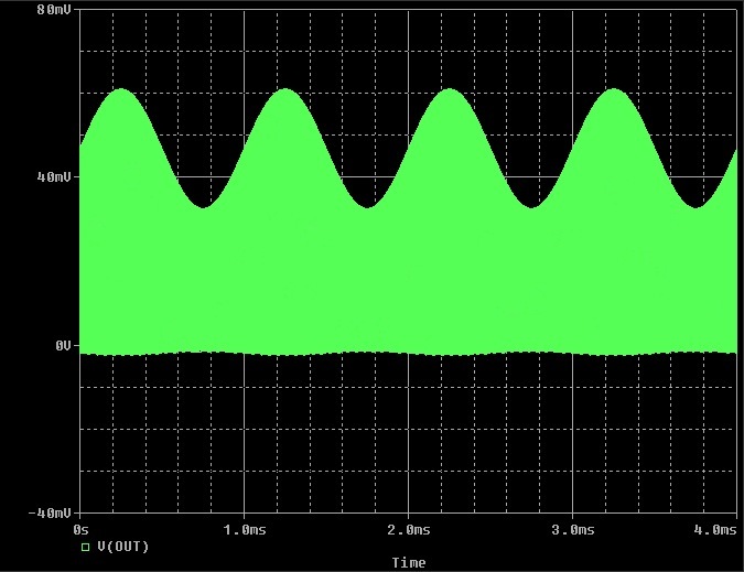

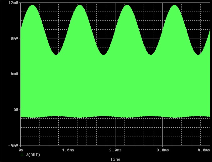

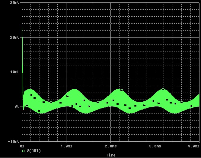

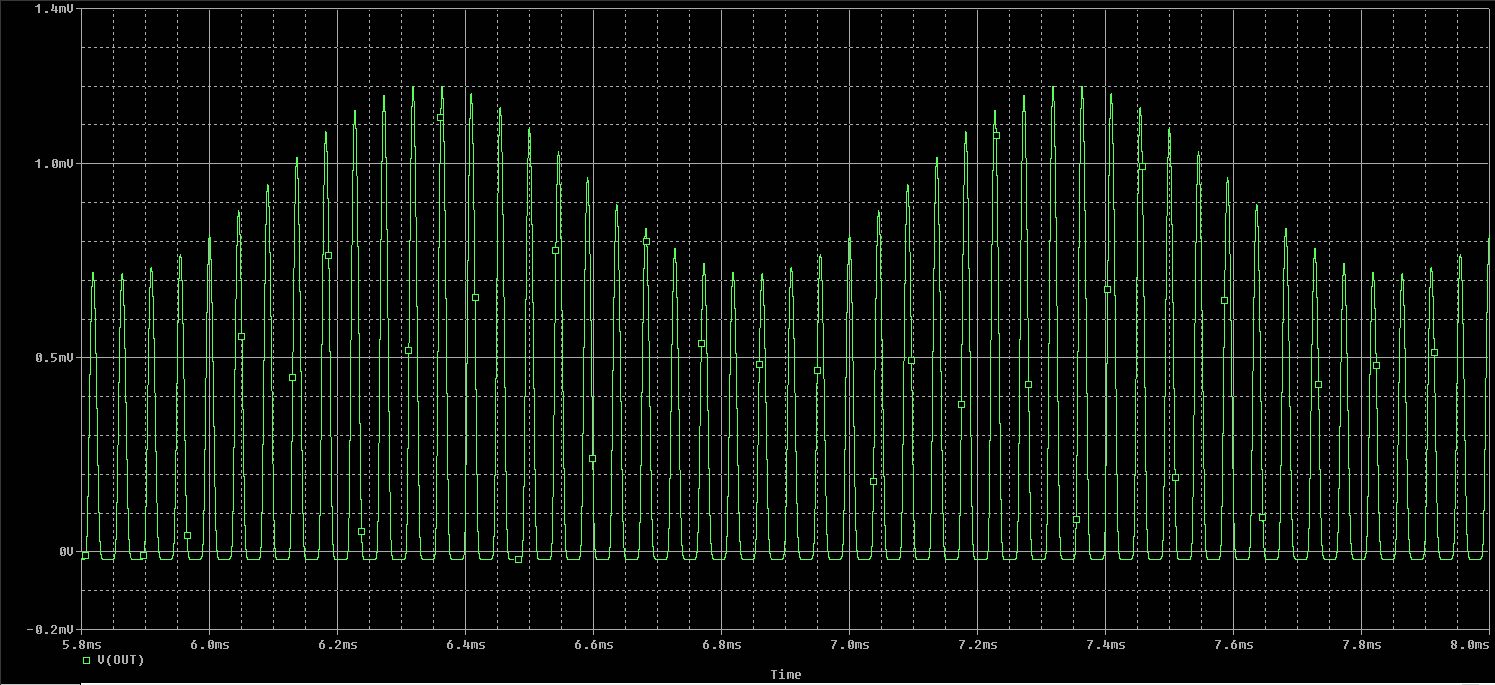

Moin, Im Anhang ist ein Schirmbild eines 10MHz Trägers, mit 10kHz Sinus zu 50% moduliert. Der SA ist ein alter HP8554/141T. Die Signalquelle war ein HP33120A FG mit 1V auf 50Ohm. Gruß, Gerhard Hier noch ein Link zu Empfängerbau: http://nvhrbiblio.nl/biblio/boek/Warring%20-%20Radio%20construction%20for%20amateurs.pdf

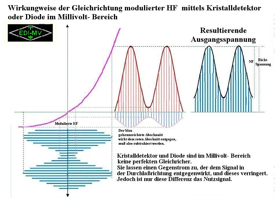

Zitat: > "Ideal" arbeitet der Hüllkurven–Demodulator dann, wenn die Diode > eine "Knick–Kennlinie" hat, die Zeit-konstante T=RC richtig dimensioniert > ist und die Amplitude der AM–Schwingung genügend groß ist Ideal dann wenn die "Diode" als Schalter ausgeführt ist. Eine "krumme Kennlinie" ist weder beim AM-Sender, oder beim Detektor, noch bei der ZF-Erzeugung usw. notwendig oder von Vorteil. Kurt

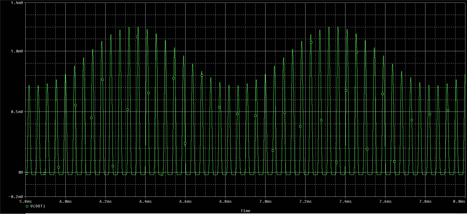

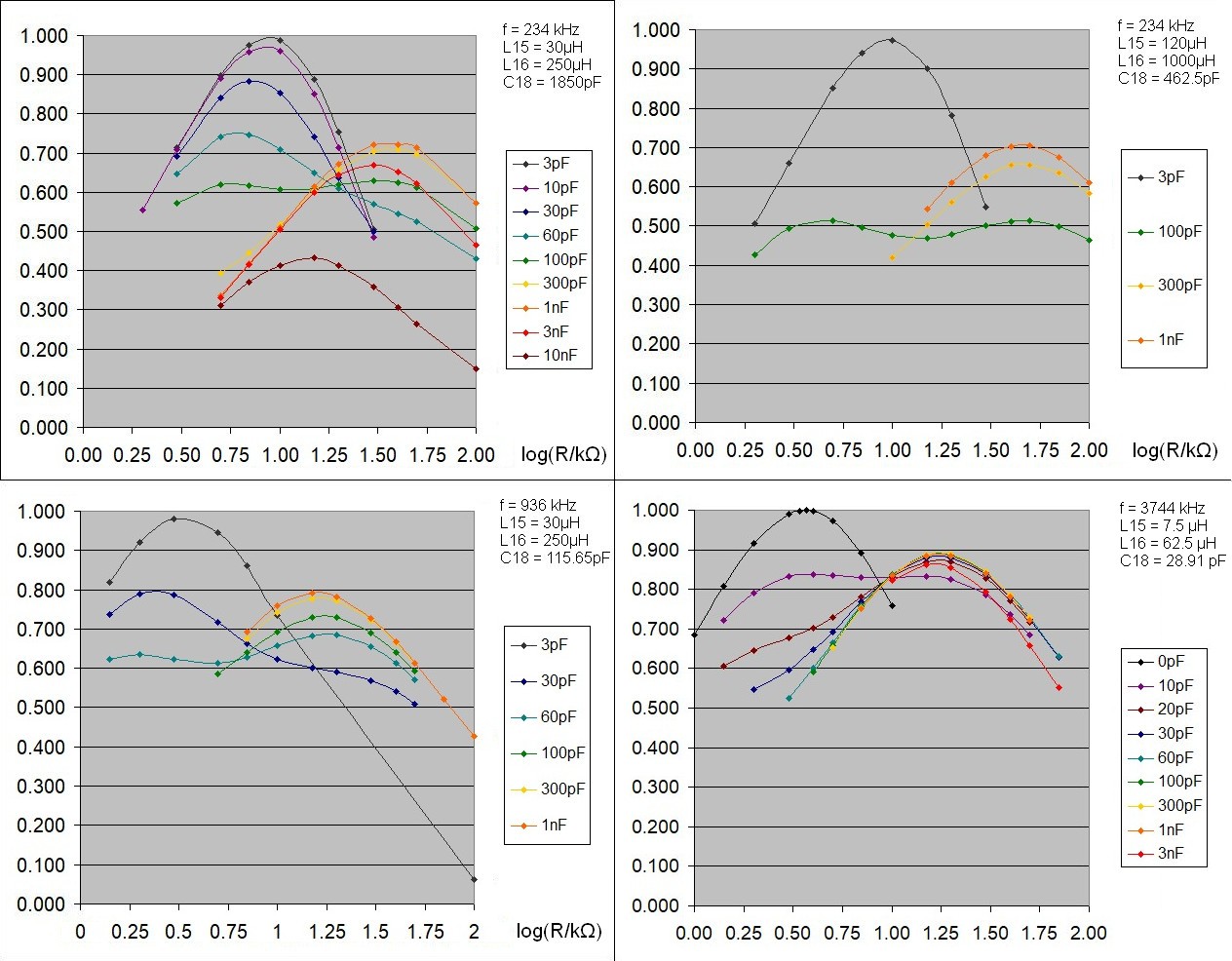

Ich habe jetzt meine Simulation der OA85-Anpassung erstmal
abgeschlossen, hier das grafische Ergebnis, dieselbe Schaltung wie
neulich, also L15 ist die Ankoppelspule und L16/C18 der Schwingkreis,
die Diode am heißen Ende angeschlossen und mit einem RC-Glied
abgeschlossen. Parameter waagrecht ist log R (in kOhm), Y-Wert ist
relative Leistung auf Max.=1 normiert (0dB), 0.5 ist -3dB, 0.1 ist
-10dB. Die Kurven sind für verschiedene Kapazitätswerte von C.
Vergleich oben links/rechts (LW-Bereich) zeigt, dass nur ein sehr
geringer Einfluss der Schwingkreiusdaten vorhanden ist. Bei niedrigen
C-Werten (hohem HF-Anteil) ist das Maximum bei niedrigeren R-Werten, bei
großen Kapazitäten ist das Maximum bei 4x höheren Werten. Unten im MW-
und Grenzwellenbereich ("Tropenband") ist es ähnlich, die Maxima wandern
tendenziell zu etwas niedrigeren Widerstandswerten.
Der Wert für C, bei dem der Wechsel von niedrigen zu hohen R-Maxima
stattfindet, wandert von 100pF (LW) über ca. 50pF (MW) zu 10pF
(Tropenband).
Jetzt will ich mal herausfinden, ob sich das experimentell bestätigen
lässt, oder nur Lug und Trug.

Kurt schrieb: > Ideal dann wenn die "Diode" als Schalter ausgeführt ist. Ich habe ja das Modell einer fast idealen Diode mitgeteilt. Hie die Demodulation mit dieser Diode bei einer VLF-Sendefrequenz von 22kHz und einer Modulationsfrequenz von 1kHz.
So, wieder zu HAuse, 4 Tage frei... :-) Josef L. schrieb: > @edi > Edi, natürlich gab es diese Diodendaten schon vor meinen Messungen! Na und ??? Vor Benz gab es auch motorbetriebene Fahrzeuge. > Nur sind sie nicht in jedem Datenblatt von jedem Hersteller, man muss > diese Datenblätter finden ICH hatte die Datenblätter jedenfalls nicht. Und warum soll ich Tage um Tage verschwenden, wenn das irgendwo versteckt liegt ? Und so entstand die Grafik, die ich dann aus Ihren Daten erstellt habe, die demonstriert zusätzlich graphisch deutlich, wie die Demodulation im Kleinstspannungsbereich funktioniert. Und ich habe eine Erklärung irgendwo gelesen... irgendwo, und ob die das einigermaßen genau erklärt, weiß ich auch nicht mehr. Ist doch egal... machen Sie nicht die eigenen Bemühungen mies ! Seien Sie froh, daß wir der Sache jetzt mal mit 3 Methoden: Meßaufbau, Berechnung und Simulation, auf den Grund gegangen sind- das fand ich bisher in keiner Beitragsfolge eines Forums, das sich mit dem Thema beschäftigt, und auch in keinen Grundlagentexten. Und ja- irgendwo in der Galaxis wird sich einer damit beschäftigt haben. Bevor ich Lebenszeit für lange Suchen verschwende, ist das so besser, meine ich. Ich vermisse noch eine Schlußfolgerung oder Empfehlung aus Ihren Messungen mit Lastwiderstand uund Glättungskondensator.

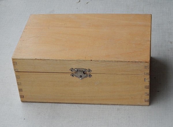

Ein Gehäuse habe ich inzwischen ausfindig gemacht - mein Mikroskop muss umziehen! In die Kiste (23x14x10cm) kann im Deckel der Hörer untergebracht werden, und im Unterteil kommt eine Platte rein mit Buchsen und Drehknöpfen. Es könnte sogar das Röhrenaudion mit Batterien reinpassen, ein Teil der Bedienplatte innen müsste sich dann hochklappen lassen, um leicht an Anoden- und Heizbatterie zu kommen. Nur der schöne große Drehko passt nicht rein, da unterhalb der Platte je nachdem wie dick sie ist und wie hoch angebracht nur 5-6 cm Platz ist. Da kann ich aber den kleinen Drehko nehmen der jetzt im Detektor ist, mal sehen.

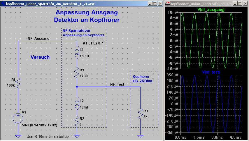

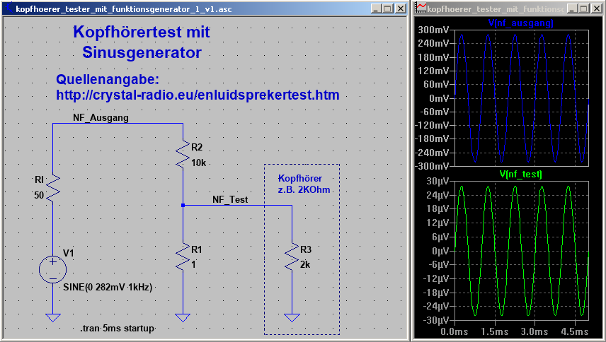

Für Tests von Kopfhörern noch ein Aufbau aus dem Internet. Die krumme Spannung von 282 mVss gibt einen geraden Effektivwert von 100 mV, der mit einem Digitalvoltmeter leicht messbar ist. Die Spannung am Kopfhörer muss für Effektivwerte dann auch umgerechnet werden. Im Beispiel gäbe das 10uV an 2kOhm, das wären 0,050 pW. Falls es zu leise, oder unhörbar ist, kann die Spannung des Funktionsgenerators einfach angepasst werden. Ein Versuch zur Anpassung vom Kopfhörer mit Spartrafo, genaue Trafodaten habe ich nicht, deshalb sind Werte gesetzt. Die Simulationen bringen so nichts weiter, die lasse ich vorerst mal weg. >Edi M. Eine frühe Radio-Literaturangabe hätte ich noch: "Was muß ich vom Radio wissen und wie baue ich mir selbst einen Empfänger für drahtlose Telephonie?" Verlag Siegbert Schnurpfeil, Leipzig, wahrscheinlich 1924 OT Es fehlt einfach noch die Corona-Maske mit eingebautem Radio, für immer aktuelle In...werte. >Josef L. Uber die Eignung solcher "Sendemodule" möchte ich mich lieber nicht äußern. Radioastronomen werden ... begeistert sein.

Dieter P. schrieb: > Eignung solcher "Sendemodule" Na so schlimm ist es nicht, siehe Oszillogramm, 1µs/div., also etwa 350kHz im Moment. Es fehlen noch die beliebten Seitenbänder. Oder wollen wir sie "Schößchen" nennen? Das Grüne mit den Schößchen? Loriot zuliebe... Aber das Ding ist ein Gegentakt-Sperrwandler (oder Fluss-, kann das nicht unterscheiden) mit Rückkopplungswicklung, und ich kann die Frequenz nur durch den Übertrager (Kern) beeinflussen. Kopfhörer ist fast fertig, Kleber trocknet noch.

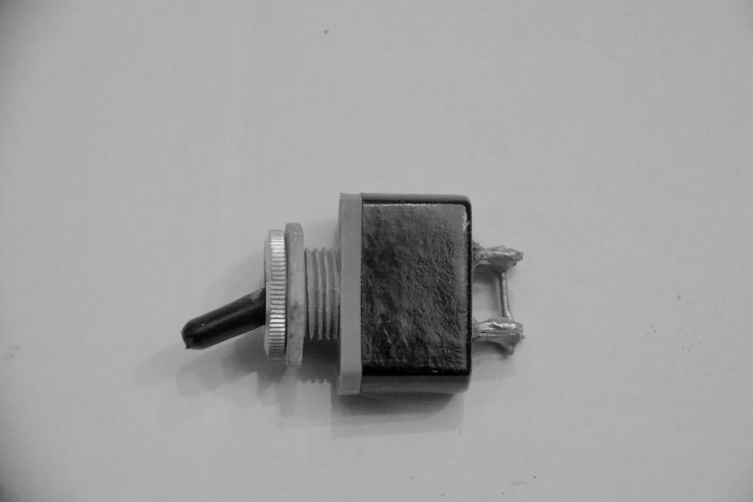

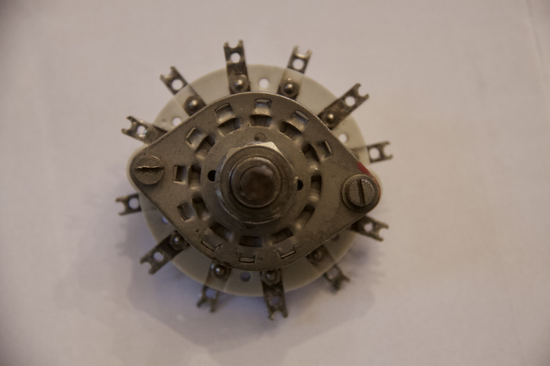

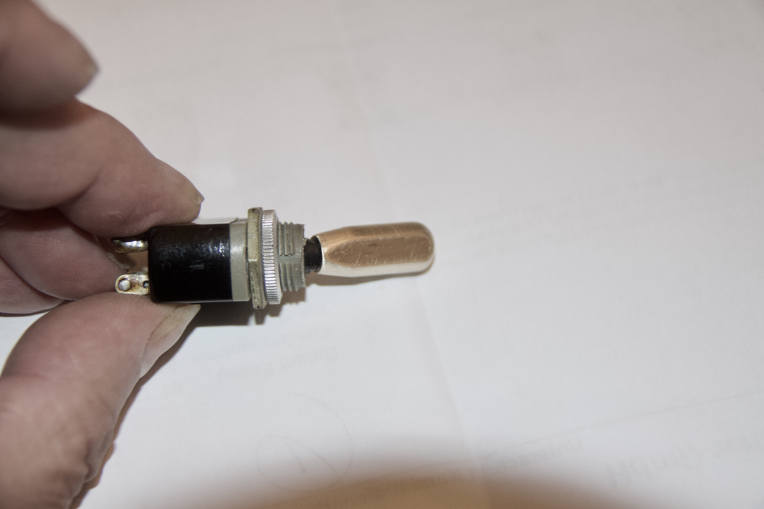

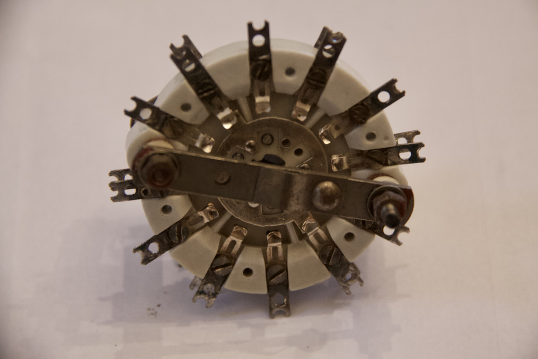

Bei mir ist es heute auch wieder ein Stück nach vorn gegangen. Habe heute den Stufenschalter (6 Stufen) für die Anzahlungen im Antennenkreis fertig gemacht. Nach einem alkoholischen Ultraschallbad sieht er auch wieder aus wie neu. Das Ding ist aus Keramik und macht insgesamt einen recht stabilen Eindruck. Für die Schalter und Drekos braucht es auch noch ein paar passende Knöpfe. Habe da auch noch was gefunden, die nicht zu modern aussehen. Die nehmen auch gerade ein Reinigungsbad. Der Fußpunkt der Antennenspule ist ja auch umschaltbar, dafür habe ich einen einfachen DDR-Kippschalter vorgesehen. Der Schaltnippel gefällt mir nicht wirklich. Mal sehen vielleicht stülpe ich ihm noch was selbsthergestelltes aus Messing über. Eine Idee hätte ich scho - schon wir mal.
#6690678
@zeno
> Anzahlungen, schon
tippst du am Smartphone mit Autokorrektur oder Autovervollständigung?
Sowas kann böse enden, vor allem bei der Kommunikation mit dem Chef ;-)
Zeno schrieb: > einfachen DDR-Kippschalter vorgesehen. Der Schaltnippel gefällt > mir nicht wirklich. Mal sehen vielleicht stülpe ich ihm noch was > selbsthergestelltes aus Messing über. Eine Idee hätte ich scho - schon > wir mal. Vielleicht mal ein futuristischer Schalterhebel ?

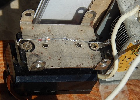

Ich wollte es ja mal testen- Detektor am Lautsprecher. Ob das geht ? Ja. Der kleine Übertrager KPB2 gestattet ja jede Menge Anpassungen, da sollte was gehen, wenn genug Senderenergie da ist, im Sender- Nahbereich. Und tatsächlich ist was da. Sehr wenig- aber es ist was da. Und dann habe ich meinen Darlington- Verstärker vor den KPB2 geschaltet. Geht auch, wesenlich lauter, aber nicht so gut, wie mit dem alten EL84- AÜ, der mit 74mm- EI- Kern ziemlich groß bemessen ist (Trafo aus dem Radio "Erfurt 1"), und der großen Box, die damit sogar betreibbar war. Ich mußte am KPB2 eine niedrige Anzapfung wählen- nur 68 Ohm Impedanz ! Und der Ton ist dabei auch nicht so sauber. Ich kann die NF- Einkopplung übrigens auch am Emitter des ersten Transis machen, dann kann ich die Diode auch andersherum betreiben ! Für diese Betriebsart ist der kleine KPB2 also nicht so sehr geeignet. Schon merkwürdig. Aber das war nur ein Versuch. Angehängt Videos vom Baukasten- Detektorempfänger über KPB2 an eine kleine Auto- Lautsprecherbox. Durch den Sender- Nahbereich ist auch die Diode an der Grenze- der Ton ist nicht sehr sauber. Dann über Darlington- Verstärker und KPB2 an diese Box. Hier ist eine gute Trennschärfe fgestzustellen, der Darlington belastet den Schwingkreis wenig. Das dritte Video ist noch vom April, hier arbeitet die Darlington- Schaltung auf den "Erfurt"- AÜ und die große Box,. das klingt auch sauber.

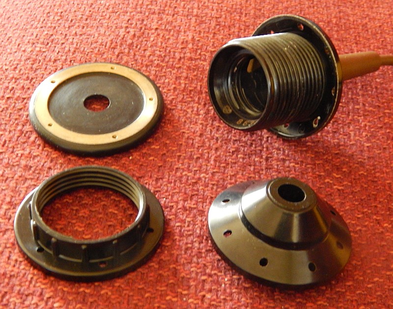

Hörerbau: Mist, ich habe den Schraubring der Lampenfassung, mit dem der obere Teil in den unteren zu schrauben ist, zu lang abgesägt. Damit kommt der Eisenkern nicht nah genug an die Blechmembran ran. Und jetzt nachts kann ich keinen Lärm mehr machen. Die Einpassung der Relaisspule schaut aber schon mal gut aus. Pattex Stabilit Express sei dank!

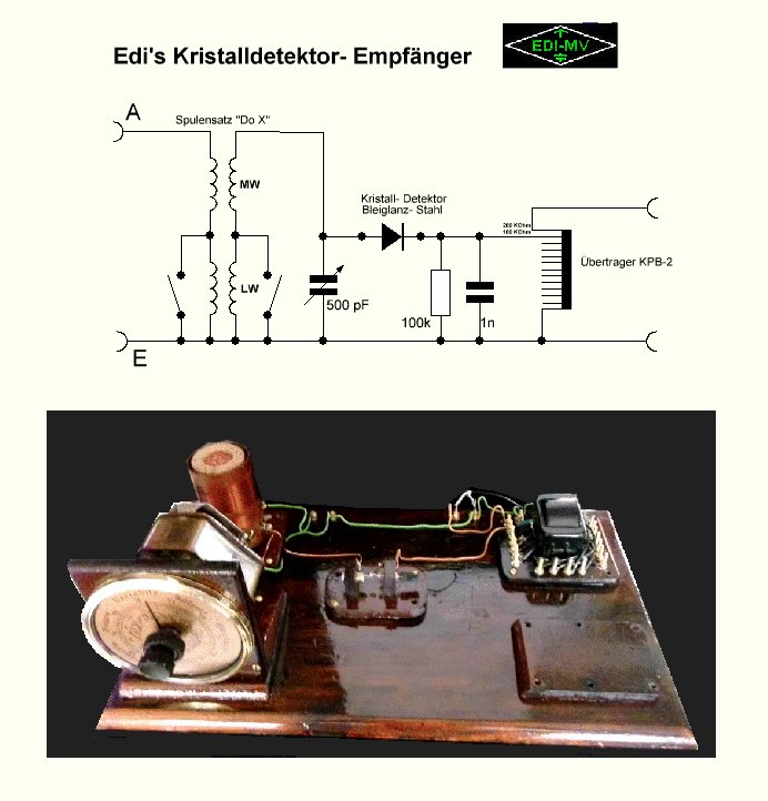

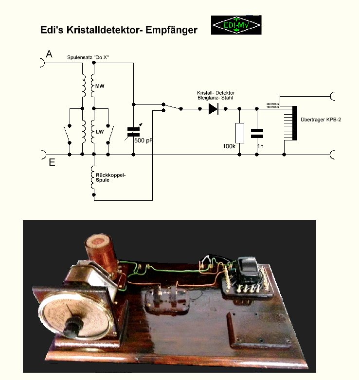

In der Nacht habe ich es mit einer loseren Ankopplung des
Kristalldetektors versucht- mit der bisher ungenutzten Spule des "Do X"-
Spulensatzes.
Volltreffer !
Die Trennschärfe ist jetzt auch im Bereich 1 - 1,5 MHz so gut wie unter
1 MHz !
Allerdings... ist die Ausgangsspannung wesentlich geringer, die Kopplung
ist sehr lose, und nichtveränderbar- und nun stört der "Offener
Eingang"- Brumm des Verstärkers im "Phono"- Betrieb, die anderen
Eingänge ("Tuner", "Aux", usw.) sind für ihren angedachten Zweck
empfindlich genug (i. d. R. um 100 mV - 1 V), aber zu unempfindlich für
die geringe Detektorempfänger- Ausgangsspannung, die ja -wie die
empfangene Energie am Schwingkreis- auch nur im Mikro-/ Millivolt-
Bereich liegt.
Beim Ausschalten des Verestärkers läuft dieser noch 1 Sekunde weiter,
dann ohne den Brumm.
Abhilfe wäre also ein komplett netzgetrennter, hochempfindlicher
Verstärker.
Ich werde noch einen Umschalter auf die Rückkoppelspule plazieren.
Ich weiß, daß man das alles mit entsprechenden Bauteilen besser machen
kann.
Das ist hier nicht die Aufgabe.
Ich möchte die etwa 90 Jahre alten historischen Bauteile, die ich seit
55 Jahren zu liegen hatte, und die jetzt auf dem Grundbrett plaziert
sind, verwenden.
Es geht also darum, mit diesen eine gute Funktion hinzubekommen.

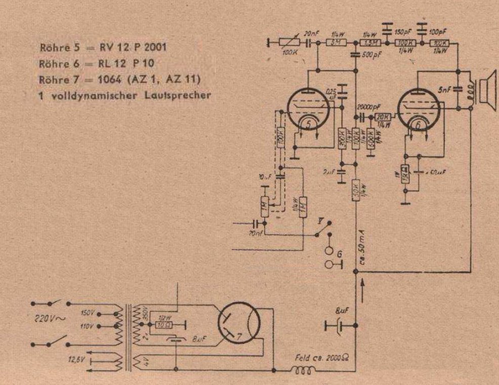

Also ich könnte den Touring 107 auch mit 6 Monozellen laufen lassen, ist halt eine Investition. Modernere tragbare Geräte haben keinen Phonoeingang mehr. Am Sony ICF sucht man das vergeblich, auch an den Vorläufermodellen die ich habe. Alternativ die Sondkarte des Laptops, wenn der Akku noch einigermaßen in Ordnung ist und für mindestens eine halbe Stunde reicht. Ist bei meinem Laptop nicht mehr der Fall, das Tablet hält zwar locher mehrere Stunden, will aber - wie neulich schon geschrieben - partout kein externes Mikrofon erkennen. Geht wahrscheinlich nur per USB-Mikrofon. Aber eine Idee wäre es doch, WLAN muss vermutlich dann am Laptop deaktiviert werden.

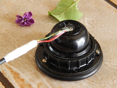

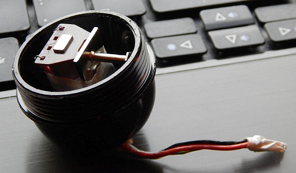

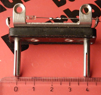

So - Hörer ist fertig. Bild mit einem kleineng Gruß aus dem Garten. Funktionstest bestanden a) Man hört was b) Man kann den Abstand zur Membran durch Drehen regeln bis es "klackt". Empfindlichkeitstest steht noch aus - ich bin allerdings pessimistisch. Ja, wie nennt man das Ding jetzt? Es ist ja die Kombination aus Lampenfassung, Relais und Hörmuschel, also eine Art pseudovisueller Summer? Und nur für 1 Ohr, also monaural? Bei Brillen hieß es wohl "Monokel", müsste also "Monaurel" heißen, da ist der Bezug zur Lampe -> Optik -> Brille auch drin. Oh - auf den Begriff sind auch schon andere gekommen, wer hätte es gedacht... https://www.google.com/search?q=monaurel
#6691218
Bild dazu
Bei Netzbrumm, einfachste Möglichkeit falls nicht schon probiert, Netzstecker vom Radio anders herum einstecken. Es ist immer noch neues an Literatur zum Detektor zu finden, fast unerschöpflich. Detektor mit Lautsprecher ist nicht ganz ungewöhnlich, findet sich auch manchmal bei Beschreibungen im Internet.Aber, einmal fehlen halt inzwischen die leistungsstarken Sender dazu, zum anderen die damals dafür verwendeten Schalltrichter mit Schalldose.Wenn man so etwas nicht durch glückliche Umstände zur Verfügung hat, dürfte es richtig teuer werden, wie ja auch bei den Sound-powered Kopfhörern. http://www.welt-der-alten-radios.de/files/analysis.pdf Ein Nachlass von Hr. Bosch ist "crystal set analysis", in Englisch geschrieben, wo auf viele Details in Bezug auf seinen Aufbau eingegangen wird. Als Ansatz etwa, das entsprechende Kopfhörer bis etwa 10pW ein hörbares Audiosignal erzeugen.Es ist auch erwähnt, das für 10pW Audio etwa 10nW HF vom Sender benötigt werden, der Wirkungsgrad also etwa ein Tausendstel der HF-Empfangsleistung ist. Diese Größenordnungen kann man als Anhaltspunkt sehen, was möglich ist, mit GE-Dioden sicher schlechter, bei mehr Antennenleistung wirds allgemein besser. Es ist auch in anderen Unterlagen erwähnt, das die Antenne mit EZNEC simuliert wurde, ob 4NEC2 dafür auch geeignet ist kann ich nicht beurteilen. >Josef L. In LTSpice habe ich mal versucht, den AM-Sender massefrei zu machen, wäre aber sinnvoll, wenn das auf Brauchbarkeit überprüft werden könnte. Ziel wäre halt dort eine Ersatzschaltung einzufügen für Antenne und Erde, wie etwa auch bei Hr. Bosch angegeben. Der "Virtuelle Detektor" im Computer wird zwar teils auch im Internet erwähnt, komplett gesehen habe ich bisher nichts davon.Es fehlt auch noch die Umwandlung von Elektrischer Energie in Schalldruck, freie Software für Raumakustik scheint dafür auch nicht geeignet, am Lautsprecher ist dort einfach immer genug Leistung da. Für die "Postkarte" hab ich keine Quellenangabe.
Josef L. schrieb: > Ja, wie nennt man das Ding jetzt? Es ist ja die Kombination aus > Lampenfassung, Relais und Hörmuschel Ostrea Lucifer. (Muschel, Licht, Ferro(magnet).
Dieter P. schrieb: > Detektor mit Lautsprecher ist nicht ganz ungewöhnlich, findet sich > auch manchmal bei Beschreibungen im Internet.Aber, einmal fehlen halt > inzwischen die leistungsstarken Sender dazu, zum anderen die damals > dafür verwendeten Schalltrichter mit Schalldose.Wenn man so etwas nicht > durch glückliche Umstände zur Verfügung hat, dürfte es richtig teuer > werden, wie ja auch bei den Sound-powered Kopfhörern. Viele Wege führen nach Rom. Es geht: - Mit einem Kopfhörer und aufgesetztem Trichter - Mit einem historischen hochohmigen Lautsprecher, der das Gleiche ist, nur als fertiges "Standgerät" ("Trichterlautsprecher"). - Mit einem hochohmigen Lautsprecher anderer Konstruktion mit Papiermembran = "Freischwinger"- Leutsprecher der "Volksempfänger" - Mit einem üblichen dynamischen Lautsprecher und Anpaß- Übertrager - Mit einem sehr hochohmigen Piezo- Hörer oder Lautsprecher Und den Sender natürlich als "Heimsenderlein", Eigenbau, Versandhandel, Ebay, da hat man ja den "Nahbereich".

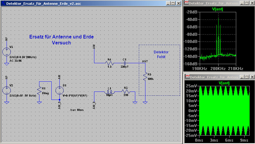

Dieter P. schrieb: > In LTSpice habe ich mal versucht, den AM-Sender massefrei zu machen... Ich glaube das ist ein Trugschluss, LTSpice wird die gleich benannten Anschlüsse intern verbinden, die Möglichkeit wird sonst genutzt um Schaltungen auf verschiedene Blätter oder Baugruppen zu verteilen. Ist auch nicht nötig, denn das Feld zwischen Sender und Empfänger wollen wir ja nicht simulieren, also den Übertragungsweg, sondern das, was am Einspeisungspunkt der Antenne, also Antennenanschluss ankommt, plus die Last, die die Antenne bildet und die sozusagen am Antenneneingang gegen Masse anliegt. In dieser Last wird die Spannung generiert, deswegen ist die Serienschltung schon einigermaßen realistisch. @Gerhard O. Den Mende kannte ich noch nicht, aber Dioden wie die eine auf dem Titelbild hatte ich früher auch 2 oder 3, sind wohl leider entsorgt. Die waren grün mit rotem Punkt und vergoldeten Drähten. Sehr schön auch seine Diodenkennlinie, die andere die Edi bereits vorgestellt hat ist dann dagegen weniger zu gebrauchen. Interessant auch Seite 16 die Tabelle mit den Detektorkristallen: Da ist ein wildes Durcheinander zwischen Kristall- und Kontaktmaterialspalte, also offenbar war noch nicht so richtig bekannt, was die Detektorwirkung nun auslöst. Aluminium auf Tellur oder doch Tellur auf Aluminium? Ebenso weiter hinten die Anfänge der Transistoren, mit den heute ungebräuchlichen Bezeichnungen, und insbesondere die Schaltungen erinnern noch sehr an die Röhrentechnik und zeigen, dass man noch nicht so richtig verstanden hatte was da abläuft und wie man einen Transistor vorteilhaft beschaltet. In dem Buch meines Vaters aus ca. 1935 ist auch ein 2-stufiger NF-Röhrenverstärker drin, natürlich mittels Übertrager gekoppelt und ansonsten praktisch Null andere Bauteile.

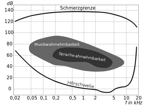

Warum gerade 440 Hz als Testfreuqenz verwenden? Die Hörschwelle wäre bei 1kHz, oder besser noch 3 kHz niedriger, das wären geschenkte dB, einen gleichbleibenden Frequenzgang des Hörers angenommen.Es kann auch Unterschiede zwischen den beiden Ohren geben.
Zeno schrieb: > Das muß ich mir noch mal überlegen, ist nicht gerade wenig. Allerdings > im Gegensatz was andere Leute für AÜ's und Trafos verlangen, da müssen > die schon bei Vollmond platiniert und vergoldet sein. Na eben.... 20 Ocken geht doch eigentlich. Und dafür jede Menge Anzapfungen, 4, 8 und 16 Ohm, und dann bis 200 KOhm. Als Übertrager ok. Aber... Kleinsttrafo, eben leistungsmäßig begrenzt. Zeno schrieb: > AF3/AF7/AL4/AZ1. AL4, AZ1 Top. Üblicherweise nahm man eine C als Vorröhre, auf jeden Fall als Treiber, AC2 oder die Triode von ABC1. Aber Penthode geht auch... evtl. runtergesetzt, als Triode. Penthode als Vorröhre ist aber ok, um kleine Pegel hochzubekommen, für Detektor richtig. Zeno schrieb: > In der Röhrenkiste habe ich dann auch noch 2xRL12P10 und 5xRV12P2000 > gefunden. Damit sollte sich doch ein hübscheer Gegentaktamp bauen > lassen. Auf jeden Fall. Zeno schrieb: > Für die > AL4 sollte ein EL84 Übertrager gehen - so sollte ich noch haben. Am besten die aus den 50ern, die sind größer, aber besser gewickelt (verschachtelt). Das macht sich bemerkbar. Zeno schrieb: > Mal sehen ob ich für beide Verstärker noch was an Trafos in meinen > Beständen finde. Gebe aber definitiv keine 100'erte Euro für einen Trafo > aus. Trafos für 4 V- und 12V- Heizung gibt es nur Gebrauchte oder Anfertigung. Wenn's was Gutes sein soll- Anfertigung- sicherer und besser. Kriegt man auch unter 100.

Josef L. schrieb: > Kombination aus Lampenfassung, Relais und Hörmuschel Relaisspule dürfte nicht gut funzen, weil - der Massivkern für Gleichstrom gedacht ist und darum bei Wechselspannung hohe Wirbelstromverluste hat - üblicherweise nicht polarisiert ist und darum bei Wechselspnnung doppelte Tonhöhe wiedergibt. Für Detektoranwendung sind nur die kommerziellen Kopfhörer wie TFK EH-333 oder Hagenuk wirklich zu empfehlen, weil man den Punkt höchster Empfindlichkeit mit dem Konterring genau einstellen kann. Billige Hörer wie z.B. Omega haben nur eine Grobeinstellung mittels Papierringe. Alte Kophörer haben häufig an Magnetkraft verloren. Oft wird vorgeschlagen mit wenigen Windungen und einem kräftigen Stromstoss neu zu magnetisieren. Aber Achtung! Wenn die Magnetspulen des Hörers noch drauf sind, gibt das eine Spannungstransformation, die sofort die Wicklung zerstört. Deshalb zum Magnetisieren immer die Originalwicklung verwenden, die Polarität beachten und den Magnetfluss durch ein Eisenstück über die Pole schliessen. Ob man mit einem Neodym-Magneten aufmagnetisieren kann habe ich nicht probiert. Denkbar wär's.
Zeno schrieb: > Habe gerade eine Trafo- und Übertragerquelle gefunden, die die Teile zu > halbwegs moderaten Preisen anbieten. > https://www.tbtroehrentrafo.com/shop > Wird vielleicht nicht Highend sein, aber für den normalen Privatbastler > bestimmt bei weitem ausreichend. Einige haben eine Gleichricherröhren- Heizwicklung, aber die hat 5 V, für die Ami- Röhren, historische deutsche Lampen heizen mit 4 V.

Josef L. schrieb: > den ich dem U-förmigen Relaiskern spendiert habe. Das Ergebnis > verhält sich genauso wie erwartet, Ja statisch verhält sich das Ganze wie erwartet, aber dynamisch ist das Kernmaterial eines Relais nicht geeignet, da es zu viele Verluste hat. Das Material ist halt auf "Relais" ausgelegt. Ich hatte dazu im Rahmen meiner Diplomarbeit das magnetische Verhalten von (Fernmelde-)Relais, speziell die Energie die abgegeben wird wenn das Relais ausschaltet, untersucht. Ich meine mich zu erinnern im Zusammenhang mit Kopfhörern den Begriff "Weicheisen" gehört zu haben. Das wird meines Wissens durch Ausglühen realisiert. Josef L. schrieb: > Es ging doch nicht um deine Anwendung, sondern ursprünglich um einen > Netztrafo für ein Röhrengerät mit A-Röhren mit 4V Heizspannung! Der nachgeschaltete 7812 bezog sich aber auf meine Anwendung und diesen Post hattest Du ja auch zitiert: Josef L. schrieb: > Zeno schrieb: >> und einen 7812 dahinter > Es gibt wohl keinen 7804?

Da Sie ja gerade eionen Detektorempfänger bauen- ja, ok, kann man ja durchaus einen Spulensatz für KW/ Tropenband/ -Bänder einbauen. Die Bänder können die meisten Radios gar nicht empfangen. Wäre ja interessant- laut Wikipedia sendete aber voriges Jahr nur noch 1 Sender.

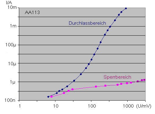

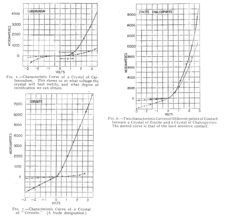

Eigentlich haben wir hier schon recht gute Erkenntnisse gewonnen ! Hier Kennlinien, mit denen man 1922 versuchte, die Detektorfunktion zu erklären. Wie zu sehen, wurden die Kennlinien im Bereich mehrerer Volt erstellt. Und die zweite Kennlinie ist von 1967. Auch hier bewegt man sich noch in Bereichen, in denen ein Detektorempfänger eher selten arbeitet. Immerhin- wenn man die Kennlinie vergrößert und dreht, würde man im Bereich unter 0,1 V eine sehr geringe Differenz feststellen können. Nun muß man natürlich daran denken, daß man 1922 vielleicht nicht die Meßmittel hatte, und 1967 der Detektorempfänger lange keine Bedeutung mehr hatte.

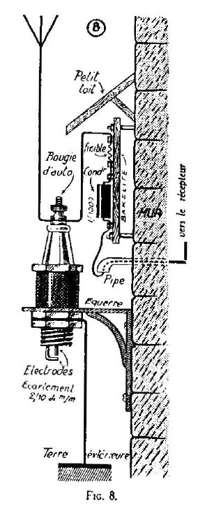

Hier noch eine ANregung: Blitzzschutz mit Zündkerze. Bild aus Boursin "15 Postes au Galene" (15 Bauvorschläge für Bleiglanz- Detektoren), 1939 https://archives.doctsf.com/documents/feuilleter_document.php?num_doc=73909&num_serie=7

Edi M. schrieb: > Hier noch eine ANregung: Blitzzschutz mit Zündkerze. In der heutigen Zeit eine denkbar schlechte Anregung. 1939 gab es ausschliesslich Zündkerzen ohne eingebauten Serienwiderstand. Die liessen sich tatsächlich als gut erhältliche Funkenstrecke zweckentfremden. Heutige Zündkerzen, der letzten 2 oder 3 Jahrzehnte, enthalten sämtlich einen eingebauten Serienwiderstand in der Grössenordnung 3...5 Kiloohm. Über der "Funkenstrecke" baut sich die Bogenspannung (Brennspannung) auf, über dem Serienwiderstand leider eine viel zu hohe zusätzliche Spannung. Die Schutzwirkung als Spannungsbegrenzer ist dahin. Durch die konstrukrive Bauart wird der Zündkerze auch eine zusätzliche Kapazität mitgegeben im Bereich um 50pF, im ungezündeten Zustand. Diese Kapazität leitet einen gewissen Teil der Antennenenergie direkt nach Erde ab, vorbei am eigentlichen Detektorempfänger. Ein weiterer Nachteil.
Nichtverzweifelter schrieb: > Heutige Zündkerzen, der letzten 2 oder 3 Jahrzehnte, enthalten sämtlich > einen eingebauten Serienwiderstand in der Grössenordnung 3...5 Kiloohm. Ich weiß nicht, was das für Zündkerzen sein sollten- ich habe nur solche OHNE. Und die sind nicht aus den 30ern- die letzten vor einigen Jahren für VW Passat. Der Widerstand ist üblicherweise im Zündkerzenstecker. Ok- heute wird es wohl solche genannten Zündkerzen geben. Also- ältere Zündkerzen verwenden oder vorher messen. Edit: Gerade gefunden: Solche Zündkerzen gibt es bei etlichen Anbietern, hier sind die Hersteller- Kennzeichnungen, es sind also nicht- entstörte Zündkerzen ohne Widerstand zu verwenden. Danke für den Hinweis. https://blog.racing-planet.de/die-kennzeichnungen-auf-zuendkerzen-und-was-dahinter-steckt/
#6692516
Der integrierte Widerstand ist schon lange Standard. Zündkabel mit Kupferseele und daran aufschraubbaren Zündkerzensteckern gibts schon lange nicht mehr. Aber Edis Reaktion war "erwartbar". Was er nicht kennt, gibts nicht.

Edi M. schrieb: > Hier Kennlinien, mit denen man 1922 versuchte, die Detektorfunktion zu > erklären. Die zeigen die ganze Bandbreite der Kurven, die ich auch messen konnte. Im Wesentlichen sehe ich auf der Durchlass-Seite entweder Kurven, die fast ideal exponentiell ansteigend sind. Das sind die mit sehr niedrigem Innenwiderstand, die als Schaltdioden verwendet werden können. Dann die, die bereits im Bereich ab 1mA fast nur noch linear ansteigen, das sind die mit hohem Innenwiderstand. Zwischen ±30 oder sogar ±100mV verhalten sich aber zumindest die Ge-Dioden wie in deinem 2.Bild nach der mittleren Kurve. Dort ist die 1. also linke "Formel", also Konstantwert, Blödsinn, es gibt keinen "Punkt" unterhalb von dem ein Konstantstrom fließt, das nähert sich dem immer weiter an, genausowenig wie es einen Kennlinienknick gibt. Auf der Sperrseite gibt es dann auch Dioden, bei denen der Strom nahezu linear mit der Spannung steigt (wie bei "CERUSITE"), also sich wie ein ohmscher Widerstand verhält, nur mit höherem Wert als auf der Durchlass-Seite. Das habe ich ja in meinem idealen Diodenmodell für Spice nachzuahmen versucht. Dann gibt es Dioden, wo es sich auf der Sperrseite erst auf einen sehr niedrigen Strom einpegelt und bei noch niedrigeren Spannungen dann wieder stärker ansteigt, wohl bis zum Durchbruch, den ich bei den Tests aber wohlweislich vermieden habe :-)

Detektormaterial "Carborundum": "Carborundum" auf Schleifgewebe 820/40 - leider sind die heutigen Typen mit Aluminiumoxidkristallen* bestreut statt mit Siliziumkarbid. Bildausschnitt ca. 3cm breit, Kristalle bis zu 1/2 mm. Nennt sich "Normalkorund (A)", also sowas wie "Normalkalbsschnitzel (S)", und im Kleingedruckten steht dann, dass (S) heißt "vom Schwein"... Ist also als Detektormaterial ungeeignet. Aber mein Schleifgewebe ist über 30 Jahre alt - ein Versuch kostet nix: Zwei Spitzen auf einem der winzigen Kristalle nebeneinander, trotzdem Widerstand >20MΩ - also Fehlanzeige.
Josef L. schrieb: > Das habe ich ja in meinem idealen Diodenmodell für > Spice nachzuahmen versucht. Ich habe so viel um die Ohren, komme einfach nicht dazu, den Meßaufbau für den Kleinstspannungsbereich zur realisieren. Lassen Sie Spice, und ein ideales Diodenmodell ist ohnehin nicht wirklich nötig. Kennlinien bekannter Dioden im Bereich Mikro- bis einiger Millivolt wären hier das, was wirklich relevant ist. Wie geschrieben, bisher nicht zu finden, auch das DAtenblatt der AA13 liefert nicht die relevante Information- die haben Sie ja erst mit Ihren Messungen erstellt. Die 3 Kennlinien sind ja ein Anfang. Wäre schön, wenn Sie weitere, möglichst verbreitete Dioden testen, besonders die beliebten OA- und GA- Typen, und dann sollte sich ja die Eignung einiger Dioden daraus ablesen lassen. Lassen Sie mich raten: Von den 3 gemessenen ist die AA113 am besten. Richtig ?

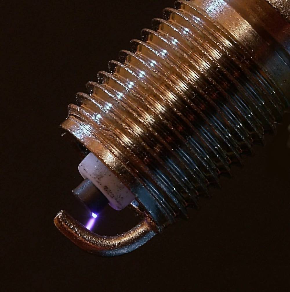

Thema Blitzschutz/Zündkerze: Wie man am wikipedia-Bild sieht, schlägt der Funke an der engsten Stelle über, somit ist eine Zündkerze sicher nicht ideal! Wo ist der Unterschied zu einer selbstgebauten Funkenstrecke, zB aus einer alten Porzellansicherung oder besser deren Porzellanhalterung? Wenn der Blitz eine Strecke von mehreren km überwindet, sollte der Abstand der Elektroden ja ziemlich egal sein!

Josef L. schrieb: > Thema Blitzschutz/Zündkerze: Wie man am wikipedia-Bild sieht, schlägt > der Funke an der engsten Stelle über, somit ist eine Zündkerze sicher > nicht ideal! Zündkerze als Blitzschutz wurde hier vor längerer Zeit mal erwähnt, und beim Stöbern fand ich die Uralt- Darstellung. Sozusagen die "Geiz ist geil !"- Variante der Vorkriegszeit. Na und ? Sie müssen nicht alles gleich so bierernst nehmen- ist wie mit den uralten Antennen- Vorschlägen: Kann man, muß man nicht. Wer wird wohl vom Balkon zum Baum im Garten eine Reusenantenne plazieren... Eine von mir mit "richtigen" Blitzschutzteilen erstellte Antenne zeigte ich ja. Und selbst da könnte es sein, daß Blitzschützer von heute die alten Teile monieren, wenngleich es nie bentzte Teile waren- heue gibt es vielleicht Besseres. (Bilder aus Hellmann "Antenne und Erde", ich darf veröffentlichen)

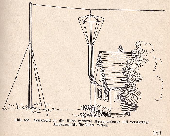

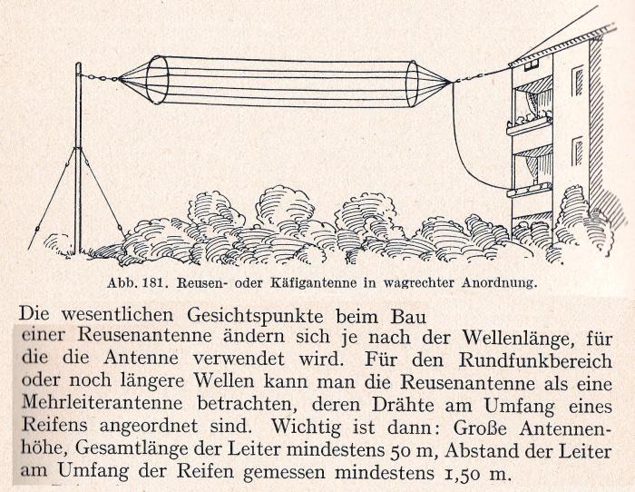

Kurt schrieb: > Darum gibt es ja auch mehrere Stufen von Ableitern Ich habe ja außen am Fensterrahmen als Durchführung eine BNC-Buchse angebracht. Die verstecke ich vor dem Blitz durch eine Plastikkappe. Innen ist dann eine Glimmlampe aus einem Leuchtstoffröhrenstarter und ein 100k-Widerstand gegen Erde und ein 100nF + ein 100pF-Kondensator parallel in die Leitung eingeschleift. Man kann auch noch 2 Si-Dioden antiparallel gegen Erde schalten. Glimmlampe und Dioden wären dann Stufe 2 + 3, Stufe 1 außen der Blitzschutz bzw. in meinem Fall die Erdung des Antennendrahtes plus Ableitung im (bei Gewitter normalerweise) nassen Rasen. Ein Erdungsschalter ist ja auch manuell zu bedienen.

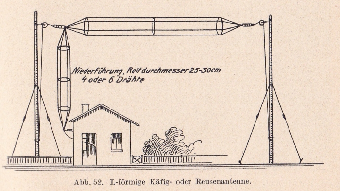

Josef L. schrieb: >> Reusenantenne > Was ist jetzt da der Vorteil? Auf MW waren sie lange Zeit in Gebrauch, die damals noch als Kurzwelle galt. Wegen der Breitbandigkeit auf jeden Fall, und NEC2 zeigt bei diesen Frequenzen eine gute Rundstrahlcharakteristik.Das, wonach es aussieht, also Klein > Fritzchen vermutet, dass sich in der Reuse mehr Wellen fangen? Nein, Fische, dafür sind Reusen schließlich da.
Josef L. schrieb: > Die verstecke ich vor dem Blitz durch eine Plastikkappe. Richtig ! Und diese auf jeden Fall in der Farbe des Fensterrahmens !

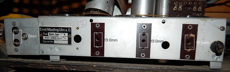

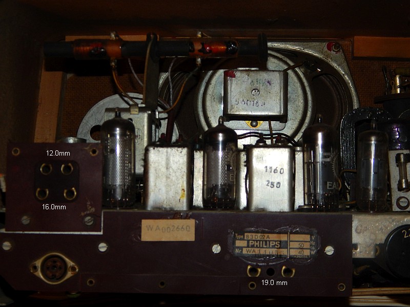

Moin, da ich gerade an der Frontplatte bohre, und die Hoffnung noch nicht aufgegeben habe, irgendwann mal eine alte Detektordiode bzw. diese Kristallpiekser einsetzen zu können ... Welchen Abstand haben die 4mm Stecker? 19mm?

So während hier die Fetzen fliegen und nun Blitzschutz das Thema zu sein scheint, habe ich an meinem Detektorprojekt etwas weiter gemacht. Am Detektor selbst stehen erst mal noch einige mechanische Arbeiten an, wie die Grund- Frontplatte fertigen, der Plattenkondensator und sonstiger mechanischer Kram der halt sein muß. Warte da aber noch auf meine Minitischkreissäge, damit ich selbiges auch ordentlich erledigen kann. Es brauch auch noch etwas Material, mal schauen ob nächste Woche bei uns ein Baumarkt wieder auf hat - Inszidenz bei und derzeit unter 100, dümpelt derzeit bei 84 rum da sollte also wieder etwas gehen. Also habe ich mich damit beschäftigt, das ich mit dem Detektor am Ende auch was höre. Kopfhörer habe ich nicht also muß ein standesgemäßer Nachsetzverstärker ran. Wie schon in einem früheren Beitrag geschrieben werden AF3, AF7, AL4 und AZ1 zum Einsatz kommen. Den Verstärkerteil habe ich schon mal als Schaltplan gezeichnet. Ich habe ihn mal mit angehangen. Netzteil kommt noch. Material ist soweit alles vorhanden, bis auf den Netztrafo und die Röhrenfassungen, die sind aber bereits geordert.

Henrik V. schrieb: > Welchen Abstand haben die 4mm Stecker? 19mm? Bei mir JA.
#6692878
Josef L. schrieb: > Man kann auch noch 2 Si-Dioden > antiparallel gegen Erde schalten. Die werden bei einem ordentlichen Blitz wohl eher magischen Rauch abgeben.
#6692880
Henrik V. schrieb: > Welchen Abstand haben die 4mm Stecker? > 19mm? Ja
#6692893
Henrik V. schrieb: > Welchen Abstand haben die 4mm Stecker? 19mm? Welchen Abstand meint ihr? An den Rückseiten waren es immer 20mm, auch hier gerade nachgemessen an meinem ältesten Instrument, und da war der Urmeter vermutlich noch gar nicht erfunden!

Und die Halterung des kleinen Drehkos von Edi, die ich als Mega-Detektor umfunktioniert habe, hat auch das 20-mm-Maß

Josef L. schrieb: > Welchen Abstand meint ihr? An den Rückseiten waren es immer 20mm Es sind 19mm, das ist dem damals üblichen Abstand der Netzsteckerstifte nachempfunden.

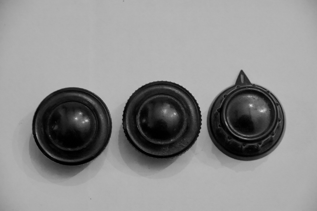

Ich war im Keller: überzeugt, alles ist relativ. Bei den beiden neueren Geräten, die auch schon eine Art Schuko-Stecker haben, gibt es das 19mm-Maß. Die Philetta ist aber schon mit E-Röhren, mir leuchtete eine EABC80 entgegen!

Und hier noch eine Quelle für 19mm: https://www.roehrentechnik.de/html/detektor.html Und Ideen für den Nachbau des eigentlichen Detektors bei Wumpus, auch wenn da leider nichts über den Stiftabstand steht: https://www.welt-der-alten-radios.de/detektor-kristalldetekoren-316.html
