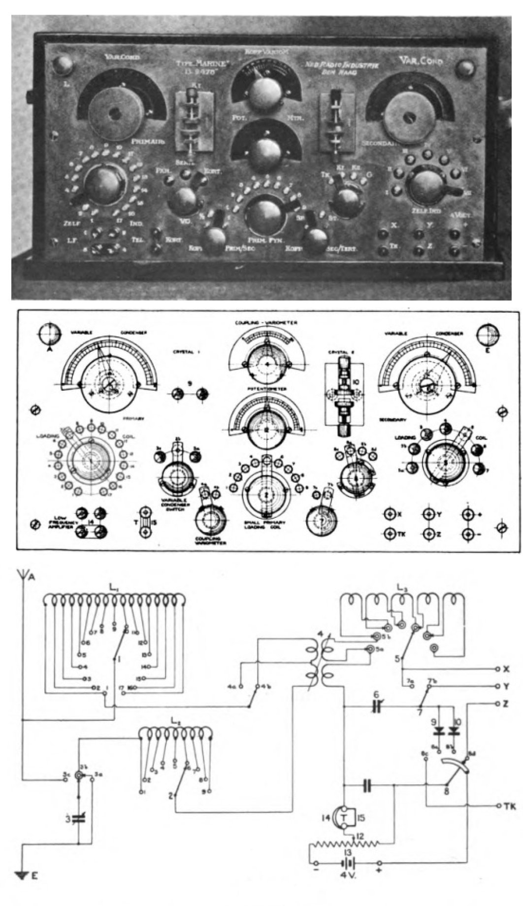

Ja, ja, jetzt werdenn die Flacherdler langsam wach... So, jetzt habe ichj es gefunden, lange gesucht: Der Detektor ist eigentlich ein Thermoelement ! Ich hatte es bei Nesper gefunden, aber ich erinnerte mich, daß ich es als Junge woanders gelesen hatte, etwas ausführlicher, mit einer SKizze. Der Adolf war's. Der Semiller. Aber mit dem Kristalldetektor hatte man's noch lange... hier noch ein Ausschnitt aus einem Buch von 1950, das zeigt die auch heute noch überall verwendeten Kennlinien, und den "Kennlinienknick" = "Schwellspannung", usw., von der wir ja nun wissen, daß die gar nicht relevant ist, weil bei schwächsten Sendern auch nur schwächstre Spannungen vorhanden sind, Kilometerweit von der Schwellspannung entfernt. Ein "Detektor- Manual" aus heutiger Zeit, Quelle unbekannt, welches ich zugeschickt bekam, zeigt Kurven im Niedrigstspannungsbereich, wie Josef, auch der differentielle Widerstand der Diode wird erwähnt und in einer Graphik gezeigt- leider nur im Durchlaßbereich- und wie wir ja feststellten, muß auch der im Sperrbereich beachtet werden bei gleicher Kennlinienform in den Bereichen gibt es die gleiche Differenz auf beiden Seiten, aber keine gegeneinander, die Spannungen heben sich gegensetig auf- und damit keine Funktion.

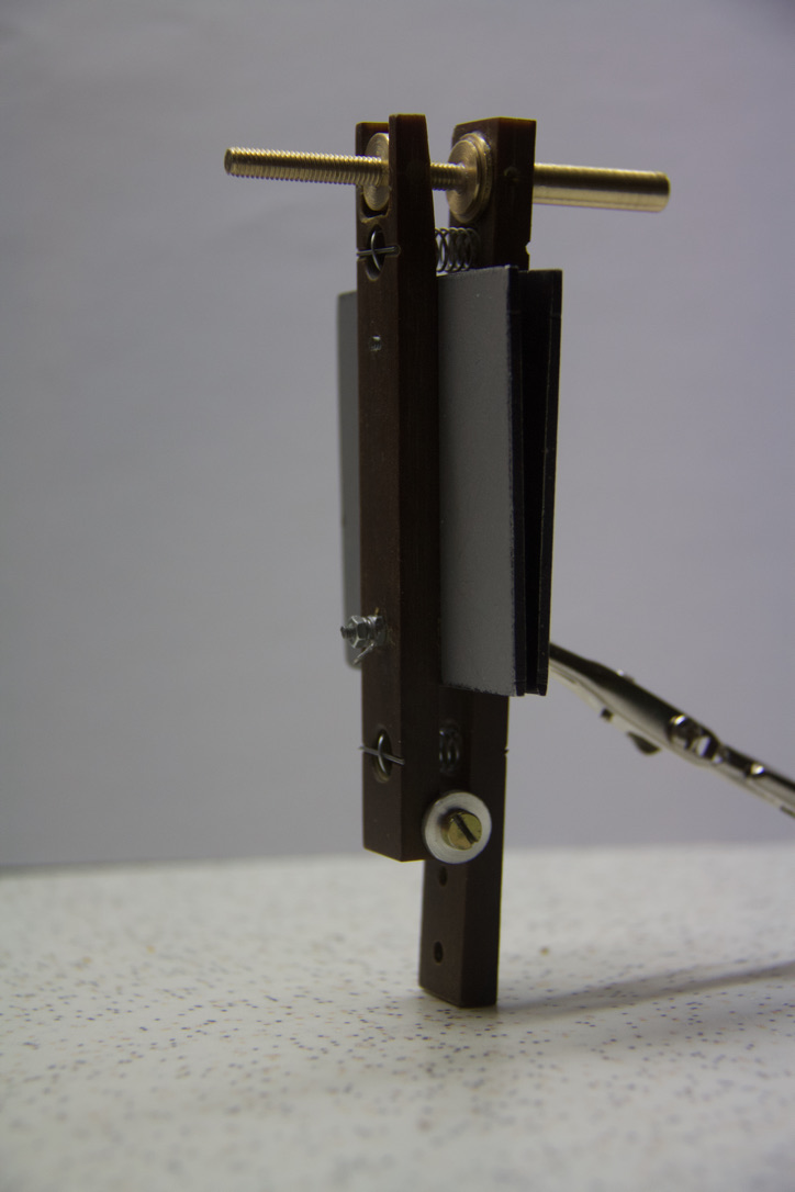

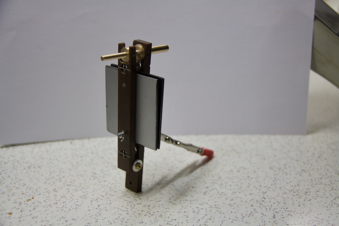

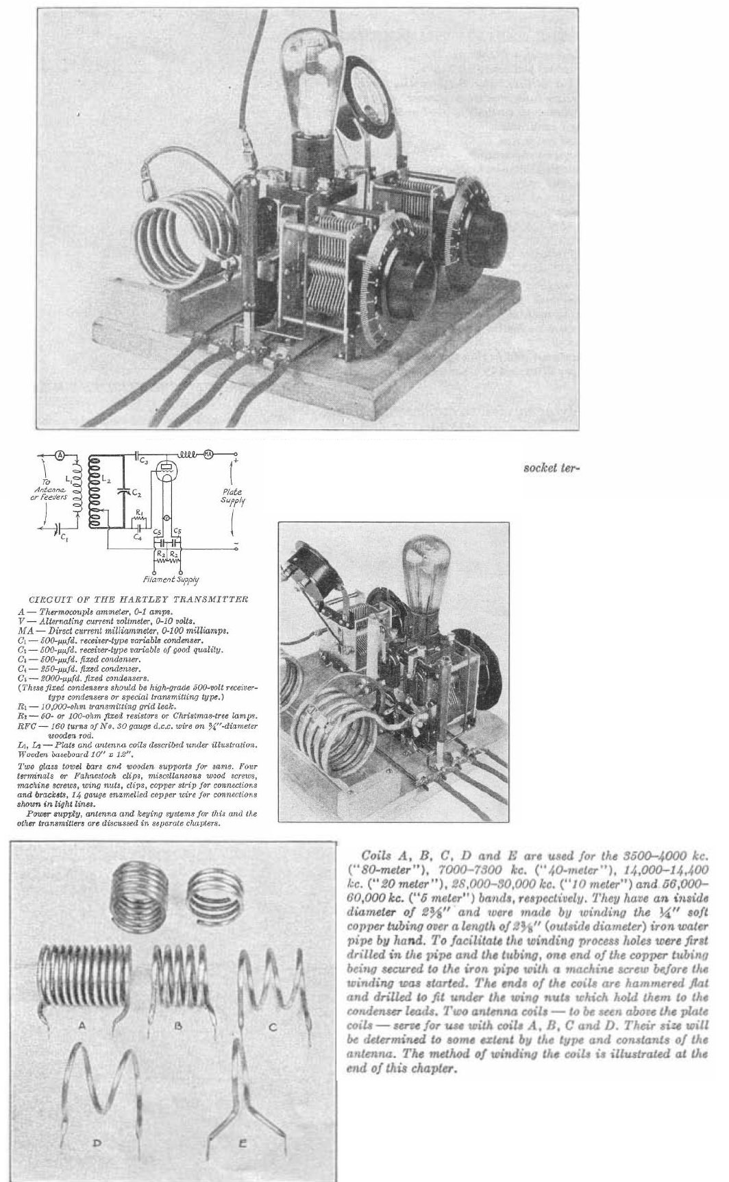

Jetzt kommt bitte mal wieder auf den Boden des Detektorempfangs. <OT>Kurt, soll jemand für dich einen Thread über die Ausbreitung von Funkwellen in der Hohlwelt starten? Mit der Reziprokformel kann man sogar das ganze Universum in den eigenen Schädel projizieren, alles außenrum wäre dann Illusion. Kennt übrigens jemand noch den Dr. Schati aus Heidelberg? (eric vielleicht, wenn er noch mitliest) https://www.geni.com/people/Joseph-Schati-Dr/6000000017239160437 Buchempfehlung: ISBN 978-3-548-26966-5 - Kurt, du wirst es mögen! OK, </OT> Übrigens: Ich bekomme den Mini-Sender, der eigentlich ein Wechselrichter ist, einfach nicht auf eine höhere Frequenz eingestellt. Ich habe jetzt bereits alle Kondensatoren ausgelötet, verwende von der symmetrischen Schwingkreisspule nur die Hälfte, es sind jetzt also nur 2 Widerstände, 2 Transistoren und die Spule mit Rückkopplung, das Ding schwingt immer noch, aber halt auf nur 340kHz! Ohne Schwingkreiskondensator!

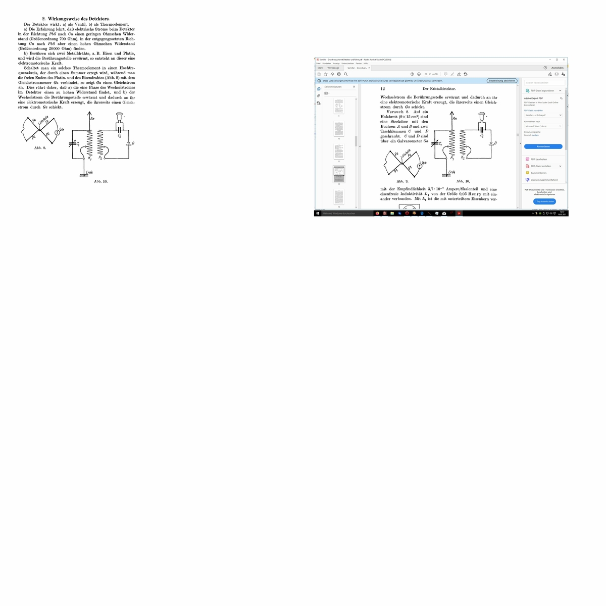

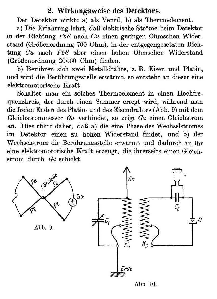

Sorry, falsches Bild, hier nochmal der Thermoelement- Detektor. Übrigens auch Angaben zum Widerstand des Detektors in Durchlaß- und Sperrichtung- in etwa in den von uns besprochenen Größenordnungen.
#6693401

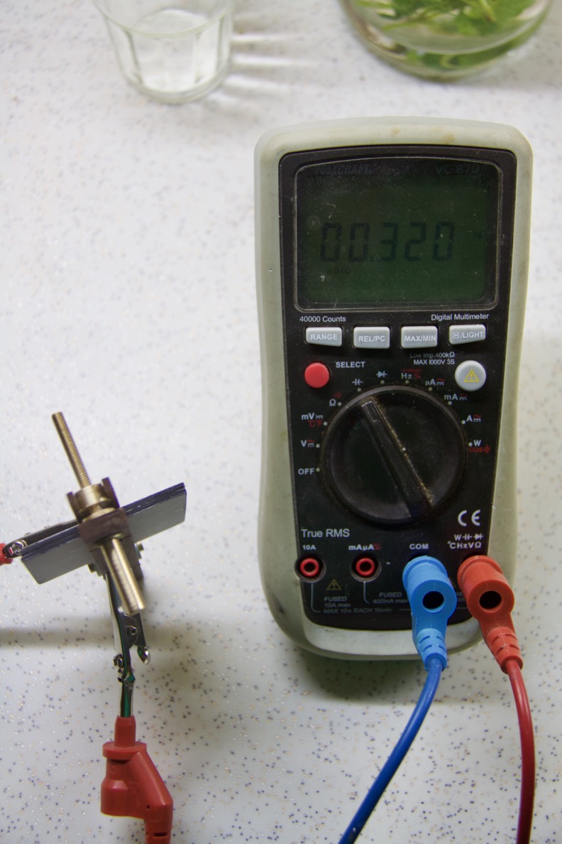

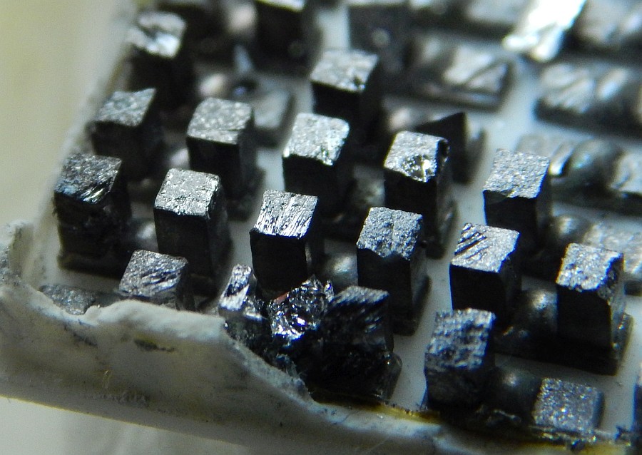

Edi, drehe das rum: Peltier-Effekt! https://de.wikipedia.org/wiki/Peltier-Element Dann eröffnet sich gleich noch eine Quelle für Kristalle zum Ausprobieren, falls irgendwo eine defekte Campin-Kühlbox herumliegt: "Ein Peltier-Element besteht aus zwei oder mehreren kleinen Quadern je aus p- und n-dotiertem Halbleitermaterial (Bismuttellurid, Siliciumgermanium)" Ich geh gleich mal wieder in den Keller, suchen!

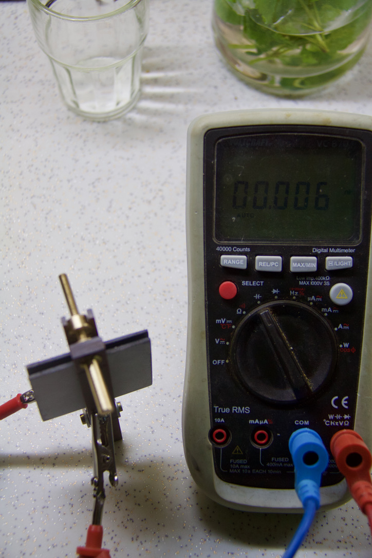

Entkurtung ist beantragt. So, noch kurz, bervor ich wieder auf Arbeitstour bin: Ich habe versucht, den Bleiglanz- Kristalldetektor zum Schwingen zu bringen. Laut einiger Listen soll auch Bleiglanz (Galena) funktionieren können. Im Prinzip nach der Pickard- Schaltung: http://edi.bplaced.net/?Edi%60s_Specials___Special%3A_Detektorempfaenger_und_ihre_Schaltungstechnik-_Schaltungssammlung___Kristall-_Detektor-_Empfaenger_mit_Verstaerkung_%21%3F_Die_Crystadyne-_Schaltungen (unten) Einfach ein Netzteil zwischen Masse und Übertrager- Fußpunkt eingeschleift, die Netzteilanschlüsse sind mit einem Elko und Folienkondensator überbrückt. Klappte nicht so, daß der Schwingkreis loslegt, aber immerhin kam am Ausgang sehr lautes Rauschen- als Rauschgenerator arbeitet der Kristall also bereits. Bei 1-3 V. Darüber gibt es dann laute Knack- und Knall- Störgeräusche, als ob der Kristall "brutzelt". Ich habe einen Schutzwiderstand 5 kohm vorgeschaltet- das ändert kaum etwas. Es scheinen wirklich "Überschläge" zu sein, nach einer Zeit war der Kristall "taub", ich habe dann die Spitze etwas gedreht, und es ging wieder. Wie wir festgestellt haben ist der Detektor ein schlechter Gleichrichter, eher in beiden Richtungen nur ein Widerstand, folgerichtig kann ich den Effekt bei beiden Polungen der Speisespannung erzeugen. Allerdings habe ich bemerkt, daß ich die Schaltung falsch betrieben habe, ausnahmslos alle Schwingschaltungen verwenden den Detektor in der L/C- Reihenschaltung, ich hatte den Schwingkreis parallel betrieben. Die korrekte Schaltungsänderung schaffe ich heute nicht mehr. Mit einem neuen Detektor werde ich demnächst die geeigneteren Schwingkristalle, wie Rotzinkerz, testen.

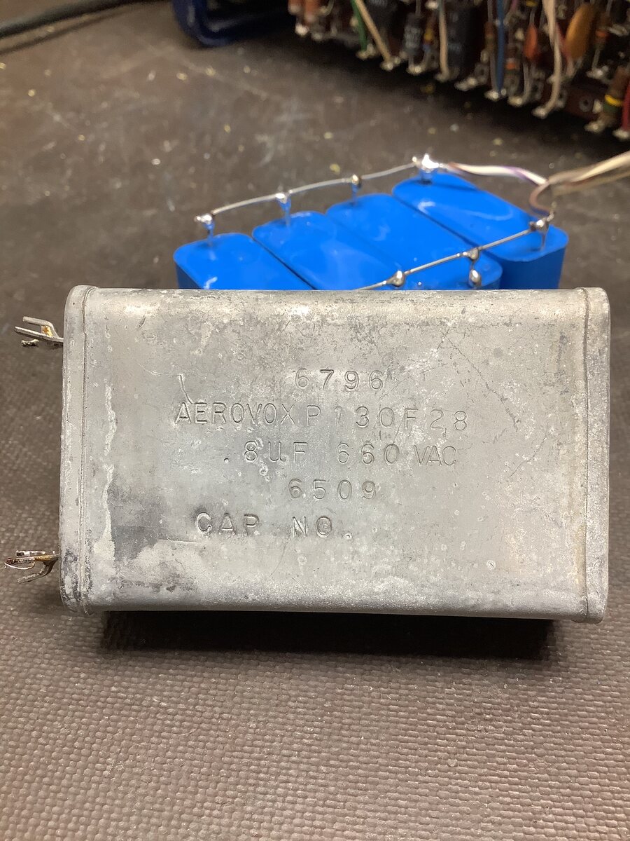

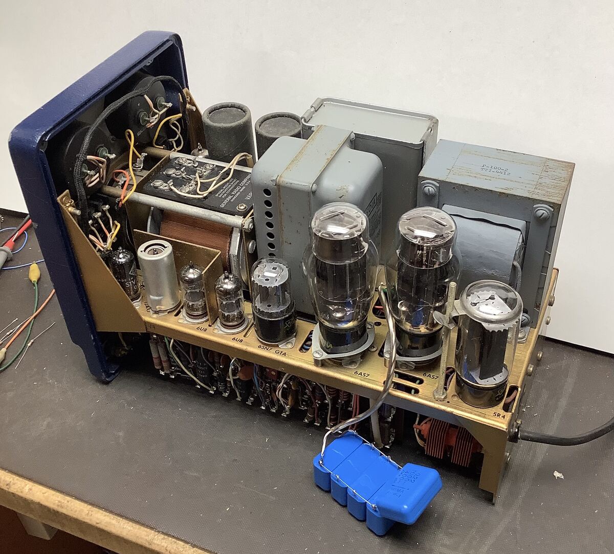

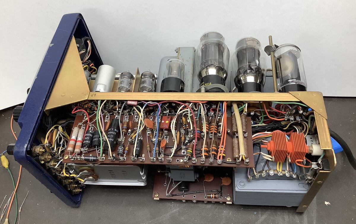

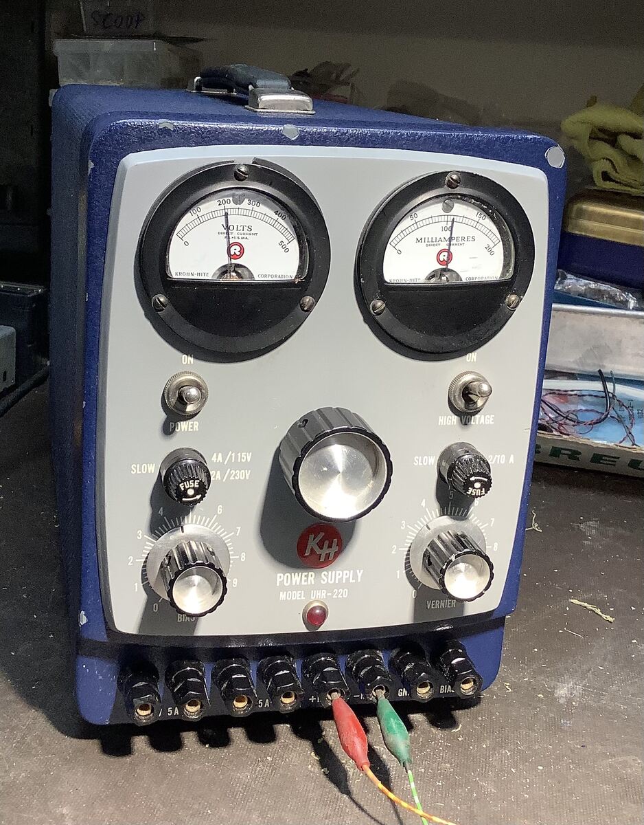

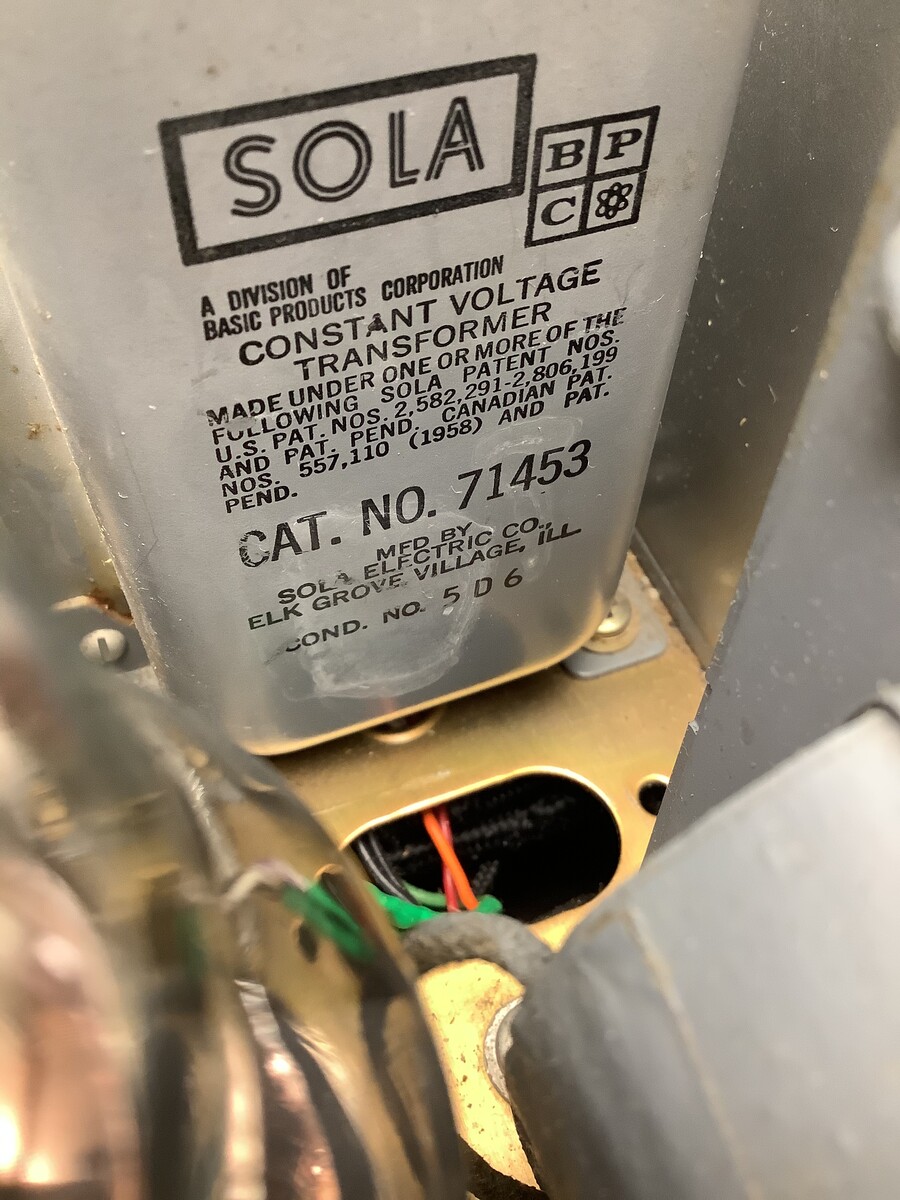

Es ist mir bewusst, daß das folgende etwas OT ist. Ich holte mir heute von der Garage ein altes zugelaufenes BJ1963 Krohn-Hite UHR-220 LNG ins Haus herein das dort schon seit 2014 ein einsames Dasein fristete und säuberte es intern und extern und nahm es mittels Stelltrafo langsam in Betrieb um den Elkos eine Chance zur Neuformierung zu geben. Jedenfalls funktionierte es noch einwandfrei. Das Benutzerhandbuch fand ich auch noch gleich im Netz und war nach dem ersten Lesen der Kennwerte sprachlos, daß man damals schon, und mit Röhrentechnik, so ein präzises Netzteil bauen konnte. Hier ist ein Link zum Handbuch und seht für Euch selber: http://www.byan-roper.org/steve/manuals/Krohn-Hite/Krohn-Hite%20UHR-220.pdf Lastsprungausregelzeit von 0.001ms! Da kommen alle meine Niederspannungs LNGs um den Faktor 20 nicht mit. Auch die Langzeitstabilität ist sehr beeindruckend. Ausgangsimpedanz ist 10mOhm Usw. Ich glaube wir sollten uns alle unser Lehrgeld wieder zurück geben lassen;-) Es ist wegen guter Leistungsbilanz auch ein Stelltrafo eingebaut um die Längsröhren nicht zu braten. 0-500V und bis zu 200mA. Ich dachte dieser Bericht wird Euch etwas amüsieren.

Gerhard O. schrieb: > Ich holte mir heute von der Garage ein altes zugelaufenes BJ1963 > Krohn-Hite UHR-220 LNG ins Haus herein ... Hallo Gerhard, was für ein geiles Teil. Die Messinstrumente sind ja oberaffengeil. Ganz ehrlich, das Ding hätte ich gern auf meinem Arbeitsplatz stehen. Herzlichen Glückwunsch zu diesem wunderschönen Gerät.

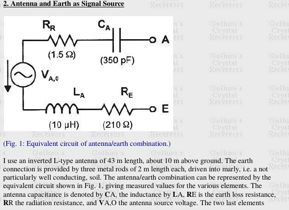

Josef L. schrieb: >> Reusenantenne > Was ist jetzt da der Vorteil? Beim Empfang von MW Rundfunk wohl kaum einer. Der Gewinn an Bandbreite wird trotzdem nicht das MW Rundfunkband überstreichen. Und einen auf der Empfangsfrequenz resonanten Strahler wirst du auch nicht bauen können oder bauen wollen.

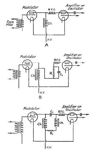

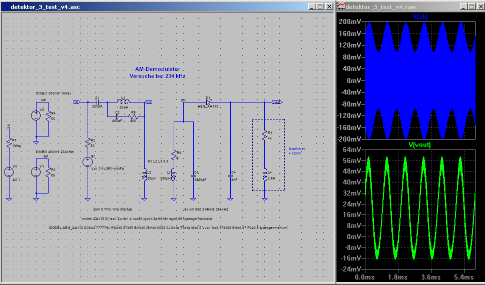

Nochmal AM-Testsender für den Detektor: Wieso sollte ich das Gepfriemel an der vorhandenen Teillösung aufgeben? Ich habe mehrere dieser Module, die Schaltung ist in etwa wie in https://i.stack.imgur.com/l5irt.jpg nur mit einer iduktiven Rückkopplung ähnlich https://sites.google.com/site/anilandro4/_/rsrc/1472779391699/02140-niep-001d/iep-117.jpg - Nur komme ich mit der vorhandenen Spule nicht höher als 350kHz, aber ein Nachbau mit 6 Teilen schwingt schön auf ca. 850-880 kHz. Durch Austauschen der Schwingkreiswicklung gegen die Hochspannungswicklung und Parallelschalten eines 2.7µF-MKF komme ich auf 1550Hz zunter, aber das ist mir noch zu piepsig, ich bevorzuge etwas niedrigere Töne. Aber in der Kiste liegen noch andere Spulen/Drosseln, da wird was passendes dabei sein. Erst wenn das Ende der Einbahnstraße erreicht ist kehre ich um, momentan sind da noch 2 Abzweigungen, hinter die ich noch nicht geguckt habe ;-) Ich will ja keinen Prototypen für die Serienfertigung, sondern ein Einzelstück aus sowenig (vorhandenen) Bauteilen, das den Anforderungen genügt. Mit Betonung auf "genügt", nicht labormäßig geprüften DIN-Normen! Sprich, sowohl HF als auch NF sollen visuell am Oszilloskop nach Sinus aussehen und im Sony ICF-SW7600 auf der Grundfrequenz sauber, auf der 2./3. Oberwelle kaum oder garnicht hörbar sein. Und da hat der Gegentaktoszillator viele Vorteile.

Zeno schrieb: > Gerhard O. schrieb: >> Ich holte mir heute von der Garage ein altes zugelaufenes BJ1963 >> Krohn-Hite UHR-220 LNG ins Haus herein ... > > Hallo Gerhard, was für ein geiles Teil. Die Messinstrumente sind ja > oberaffengeil. Ganz ehrlich, das Ding hätte ich gern auf meinem > Arbeitsplatz stehen. Herzlichen Glückwunsch zu diesem wunderschönen > Gerät. Moin, Dankeschön! Kann es selber nicht glauben, daß ich mir es seit der Schenkung nicht einmal angeschaut hatte. Allerdings gab es beim längeren Testen ein paar Stunden später ein Malheur: Der ölgefüllte 0.85uF 66VAC Sola-Ferroresonanztrafo Schwingkreis C (C401) hauchte mit plötzlichem unfeinen Brutzeln sein armseliges Leben mit einem 1 Ohm Kurzschluß und dicken Bauch aus. Darauf stellte der Sola-Konstanthaltertrafo seinen Betrieb umgehend ein. Auf dem C steht, daß er nur mit Sola CVT S/N so und so verwendet werden sollte. Zum Glück ist der Spezialtrafo dadurch nicht durchgeschmort. Da Beschaffung solcher Cs mit dem geforderten Wert nicht gerade einfach ist, habe ich mir einen 0.88uF C aus vier Stück WIMA FKP-1 0.22uF mit 1kV/400VAC Cs gebastelt und ausprobiert. Funktioniert soweit damit ganz gut. Nur stört es mich, daß sie spannungsmässig etwas überlastet werden. Obwohl sie selbstheilend sind, sollte man es nicht darauf ankommen lassen. Die RMS Spannung mit Fluke 87 gemessen ist 600VAC und der Strom ist 0.315A. Mit dem Oszi differenziell gemessen ist Vpp ~ 750V. Die Ausgangsspannung des Sola ist konstant zwischen 80-130VAC am Eingang. Ich bin mir (noch) unsicher ob ich es riskieren soll. Viel kann allerdings nicht passieren weil der Trafo im Kurzschlußfall einfach nicht mehr funktioniert und wenig Strom zieht und kalt bleibt. Auch geht keine Sicherung. Jetzt muß ich mal sehen was für einen vernünftigen Preis beschaffbar ist. Das preislich und elektrisch günstigste Angebot bis jetzt wäre ein Mikrowellen 0.8uF, 3kV Öl-Becher-Kondensator. Leider ist er etwas zu dick und paßt an der vorgesehen Stelle nicht hinein. Allerdings wäre mit einer Anschlußverlängerung genug Platz über dem Stelltrafo vorhanden. Ich habe mit Werten zwischen 0.68-1uF experimentiert und kann mit den Meßgeräten keine nennenswerte Komponentenempfindlichkeit feststellen. Die Stabilität der Sola Ausgangsspannung zwischen 80-130VAC ist gleichbleibend. Noch am Rande bemerkt: Wahrscheinlich ist es kein großer Verlust weil die alten Becher-Cs in dem Gerät altersgemäß wahrscheinlich sowieso "böses" PCB-Öl enthalten. Heutzutage wird ja deswegen in solchen Cs angeblich irgendein umweltfreundliches Pflanzenöl verwendet. Allerdings werde ich wegen PCBs in (vorhandenen) Cs auch nicht hysterisch werden solange es nicht von den Bechern herausleckt. Da wären noch zwei andere Öl-Cs (2x7uF und 10uF) im Netzteil die sich wahrscheinlich mit modernen äquivalenten Teilen ersetzen ließen. Es hätte allerdings Sinn unten im Gehäuse vielleicht eine Auffangwanne anzubringen damit das Zeug im Ernstfall nur eine begrenzte Sauerei anrichtet. Ja ja, so geht’s;-) Schönen Tag noch, Gerhard
#6694921
Gerhard O. schrieb: > was für einen vernünftigen Preis beschaffbar ist sowas vielleicht, nur dicker?
Josef L. schrieb: > Gerhard O. schrieb: >> was für einen vernünftigen Preis beschaffbar ist > > sowas vielleicht, nur dicker? Ja, das ist einer derselben Serie wie ich sie versucht habe. Meine haben 0.22uF, 1kVDC, 400VAC Nennwerte. (FKP10132207F) Die kosten im Handel auch so um die CDN$5 herum pro Stück. Wenn ich nicht über etwas Besseres stolpere werde ich wahrscheinlich das Risiko eingehen und die FKP-1ser verwenden weil bei einem möglichem Kurzschluß der Konstanztrafo sich selber schützt. Sonst wäre trotz der Einbauunannehmlichkeiten ein Mikrowellen 0.8uF. 3kV C wahrscheinlich noch der beste Ersatz.
#6694946
Danke für die ausführlichen Antworten. Josef L. schrieb: > Da interpretierst du mehr rein als da ist. Ja vielleicht, ... Josef L. schrieb: > In der Konstruktion des Ankers und der Verbindung zur Membran. Letztlich > ist das ja sowas wie Steigbügel/Anker im Ohr, wobei da über den Hebel ja > noch eine Kraftübersetzung eingebaut ist. ... denn da habe ich vermutet oder gehofft, dass dahinter noch weiter gehende Überlegungen deinerseits stehen. Jedenfalls, viel Erfolg!
#6694966
Josef L. schrieb: > Gerhard O. schrieb: >> was für einen vernünftigen Preis beschaffbar ist > > sowas vielleicht, nur dicker? Diese wurden in den Ablenk/Hochspannungsstufen von Farbgeräten eingesetzt. Gingen die hops, stieg die Bildröhrenhochspannung und es kam gelegentlich zu Durchschlägen im "Hals" der Bildröhre durchs Glas zur Ablenkeinheit. Kurt
#6694971
Gerhard O. schrieb: > wahrscheinlich sowieso "böses" PCB-Öl enthalten. > Heutzutage wird ja deswegen in solchen Cs angeblich irgendein > umweltfreundliches Pflanzenöl verwendet. Ob das Pflanzenöl besser ist? Ich glaube nicht. Die alten schädlichen Farben waren auch besser als das wasserlösliche Gelumpe was es jetzt gibt. Naja belassen wir es dabei ist eh OT. Wegen Deinem Kondensator schau mal hier http://www.die-wuestens.de/dindex.htm (mußt etwas nach unten scrollen). Die sind zwar für 1500V DC aber die dürften Deine Spannung locker aushalten. Der Preis ist auch moderat. Evtl. mal hier https://oppermann-electronic.de/html/kondensatoren.html schauen oder anfragen.
#6694981
Gerhard O. schrieb: > Wenn ich nicht über etwas Besseres stolpere https://www.reliableparts.ca/product/inv_5304455389 wäre wohl die Variante für ein 200%iges Sicherheitsplus, für den zehnfachen Preis. Dafür mit Selbstabholung!
#6694984
Hallo Gerhard, jetzt habe ich gerade die Bilder vom Innenleben Deines NT gesehen - einfach nur klasse. Ja die hatten damals schon was drauf. Halte das Schätzchen in Ehren.
Moin, danke für alle Eure Kommentare und Links. Reliable.ca haben sogar ein paar Verkaufsstellen in der Stadt wo ich nur hinzufahren brauche. Beim Wuestens habe ich beim schnellen überfliegen allerdings noch keinen geeigneten Ersatz gefunden. Direkt über dem Stelltrafo ist genug Platz für den 0.9uF Mikrowellen C. Ein Original C darf an der alten Stelle nur rund 26-28mm Dicke aufweisen. Mit einer kleinen Schraubhalterung dürfte der gezeigte 0.9uF schon recht gut reinpassen. Allerdings ist der Preis etwas heftig. Andrerseits kommen sonst natürlich noch Währungsumrechnung, Einfuhr und Versandkosten dazu - ist also vielleicht doch vernünftig. Ja, ich werde das NT es in Ehren halten. Ich habe ein AFU Projekt wo ich es zum Testen brauche. Deshalb interessierte mich das vergessene NT in der Garage. Wertmäßig scheint 0.9-1uF sowieso etwas günstiger zu sein weil sich die Schwingamplitude noch etwas verbessert. Muß mich erst wieder an den Umgang mit lebensgefährlichen Spannungen eingewöhnen und keine vermeidbaren Risiken eingehen. Früher als Jugendlicher war ich zwar einigermaßen vorsichtig aber ab und zu bekam ich schon eine gewischt wenn man nicht aufpaßte. Wenn jetzt was passieren würde, wäre keiner da mir zu helfen. Und FI-Schalter sind beim Umgang mit solchen Geräten und hohen Spannungen da auch nicht hilfreich. Bin eigentlich schon ein bißchen überrascht warum der alte Sola C das Leben aushauchte. Man sollte meinen diese Art Cs sind sehr robust. Anhand der Meßwerte hält sich auch der Betriebsstrom in Grenzen. Sehr schwer muß der eigentlich nicht arbeiten... Es war übrigens interessant den Oszi zu beobachten während ich mit dem Stelltrafo den Regelbereich ausforschte. Im Bereich von 80-130V blieb die Schwingamplitude absolut konstant. Nur die Breite veränderte sich etwas. Diese Ferroresonanten-Trafos sind eigentlich schon faszinierend. Ich liebe diese Physik orientierten Lösungen - Es müssen nicht immer Berge von Silizium sein;-) Wußte gar nicht, daß die FKPs in Fernsehgeräten eingesetzt wurden obwohl das Datenblatt Impulsbetrieb herausstellt. Gruß, Gerhard

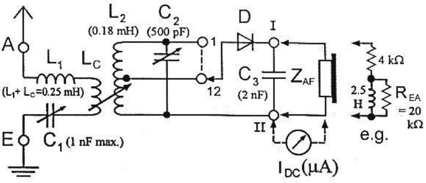

Edi M. schrieb: > Ich erinnere daran, daß wir zur Grundfunktion des Detektors in der > Anwendung als Empfänger in Mikro-/ Millivolt- Bereich Erkenntnisse > gewonnen und herausgearbeitet haben, die so vielleicht nicht nachlesbar > sind- ich fand bisher jedenfalls nichts in der Richtung. Die Kennlinien > sind meist im Volt- Bereich, in welchem der Detektorempfänger nicht > arbeitet. > Die manchmal zu findenden Hinweise auf den differentiellen Widerstand > sind nicht ausreichend, die abgebildeten Graphiken, die ich fand, weisen > aus, daß man einige wichtige Details nicht beachtete. Ich hoffe, dass Deine Jünger nicht so einfältig sind, Dir in dieser Selbsthudelei zu folgen. Deine "neuen Erkenntnisse" sind alte Hüte, von Tongue und Bosch nur klar formuliert und auf Crystal Radio angewendet. Dass die Hinweise, die ich Dir gab, "nicht ausreichend" waren, bedeutet nur, dass Du die nicht kapiert hast. Hier zeigt sich mal wieder, dass Fachwissen nicht dadurch ersetzt wird, dass sich einer auf die stolzgeschwellte Brust trommelt und lautstark verkündet, dass man kein Hochschulprofessor sein muss, um Fachwissen zu haben und einen Detektor zu bauen.

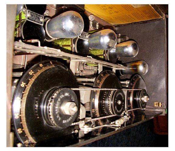

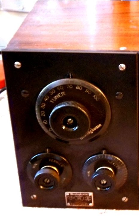

Mal zur Auflockerung meine "damaligen" Erfahrungen der frühen 1980er Jahre, sozusagen Empfangspraxis anno dunnemal... So ein Detektorempfänger hat für mich einen ganz besonderen Reiz gehabt. Heutzutage ist es ja leicht, sich quasi kostenlos mit Lektüre übers Internet zu versorgen, gelegentlich liest man von Schaltungswettbewerben um die geringstmögliche Anzahl von verwendeten Bauteilen: minimum count. So ein Detektor ist nichts anderes, längst überholt, aber eben "rekordverdächtig" (etwas reisserisch). Damals gabs halt die Stadtbücherei mit Altbestand an Büchern von Heinz Richter, Limann, Rhein, etc.. Nur...die nötigen Teile gabs halt nicht: " Kopfhörer mit 2*2000 Ohm,? hammwernich.."(Conrad), Detektoren, danach traute man sich gar nicht erst zu fragen, man wollte sich nicht zum Deppen machen, neben der Bauteiletheke gabs brandneue Commodore 64... Fertige Spulen, brauchts nicht, Klopapierrolle genügt für den Anfang. Aber immerhin, die "Quetscher" gabs beim Conrad und Drehknöpfe und Bananenbuchsen, und Kupferlackdraht. Zigarrenkiste irgendwoher. Irgendwann, nach vielen Wochenenden auf Flohmärkten dann tatsächlich ein Uraltkopfhörer. Funktion auf Anhieb, aber leise, so furchtbar leise. Weil vor dem Fenster eine Freileitung des örtlichen Energieversorgers verlief, "durfte" ich nicht mit der Langdrahtantenne aus dem Fenster raus, nur drinnen im Zimmer und Erde vom Heizkörper. Glück im Unglück war halt, dass das Langwellen und Mittelwellenband rappelvoll belegt war. Abends ging es also einigermassen, also gerade so "laut genug" und immerhin waren elementare Erfahrungen damit zu machen: Fading, Gewitterstörungen, nächtlicher Fernempfang, Überlagerungspfeifen zu dicht benachbarter Sender. Heutzutage: Nichts. Gähnende Leere. Aus, Ende, vorbei. Was bleibt, ist die "gute Erinnerung", das olympische Ziel, (rechtzeitig) dabei gewesen zu sein. Von daher finde ich den Thread recht unterhaltsam, die Bilder (auch aus den alten Büchern) schön. Mag jemand anderes von seinen ersten "Gehversuchen" berichten. Neidisch bin ich ja geradezu auf den Gerhard, der in Kanada "einfach so", ganz selbstverständlich, vier Stationen trennen und empfangen kann - heute!

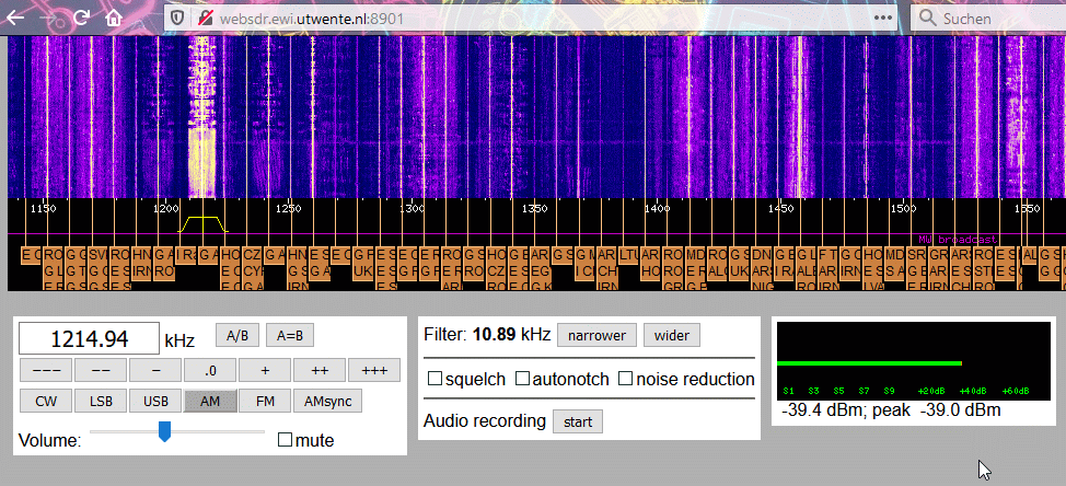

Stationskennung Museumsradio, um ca 22 Uhr. Empfang allerdings nicht mit Detektor, Entfernung über 100 km, Sendeleistung ca 400 W, oder in kW "null komma vier" Kilowatt. Das Grundrauschen macht der Empfänger.
#6696461
Dieter P. schrieb: > Museumsradio Das ist auf 1476 kHz, Bad Ischl/AT?
Richtig, ja.Kann bei guten Bedingungen auch manchmal im websdr von Holland gehört werden.Oft gibts dann dort aber "Wellensalat" mit einer engischen Station.
Rechtschreibkorrektur "Wellensalat" mit einer englischen Station.
#6696513
Dieter P. schrieb: > "Wellensalat" mit einer englischen Station. Die bekomme ich hier rein, allerdings auch nicht mit dem Detektor, sondern mit dem Sony-ICF7600. Und auch nur schwach und gestört durch Prasseln und Brummen. Um 24 Uhr war nur eine kurze Ansage auf englisch, das kam so plötzlich dass ich nichts verstanden habe, dann wieder Musik.

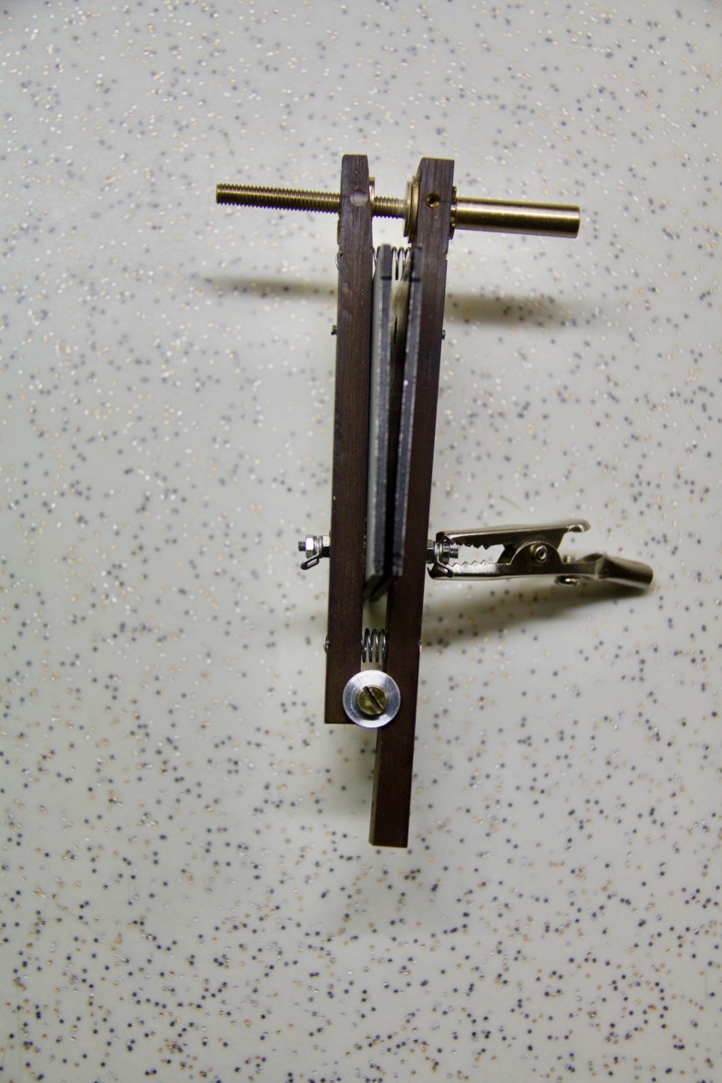

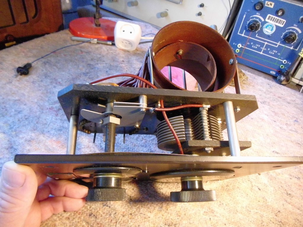

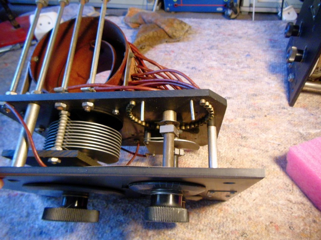

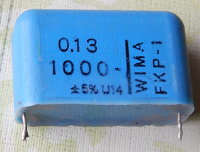

Nach reiflicher Überlegung habe ich einen meiner Spindeltrimmer (bitte keine Diskussion über den Begriff anfangen) geopfert und in einen Mini-Detektor umfunktioniert. Keramikröhrchen ist "entfernt", ein halber Peltier-Minikristall aufgelegt, und in die Spindel eine Stecknadel eingeklemmt. Erste Messungen zeigen, dass sich der aktuell bestehende Punktkontakt nahezu wie ein ohmscher Widerstand verhält. Der Widerstandswert ist empfindlich abhängig von Position auf dem Kristall und Andruck, es sind Werte um 15...150 Ohm. Es sieht so aus, als ob Unterschiede von bis zu 20% in Vorwärts- und Rückwärtsrichtung vorhanden sind. Damit wäre die Demodulatorfunktion gegeben, allerdings mit einem sehr kleinen Innenwiderstand. Einen echten Praxistest kann ich nur am Detektorempfänger machen,entweder mit eingespeistem Signal vom Meßsender oder aber lieber mit dem Testsender. Der ist auf gutem Wege, mit 40mH/470nF bekomme ich einen schönen Sinus um 1kHz, mit 100µH/365pF eine genauso schönes Sinussignal von 833 kHz. Mit dem ersteren moduliere ich dann an der Basis des HF-Teils, Anpassung über Spannungsteiler. Schaltbild mit Werten folgt sobald es zusammen funktioniert.

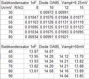

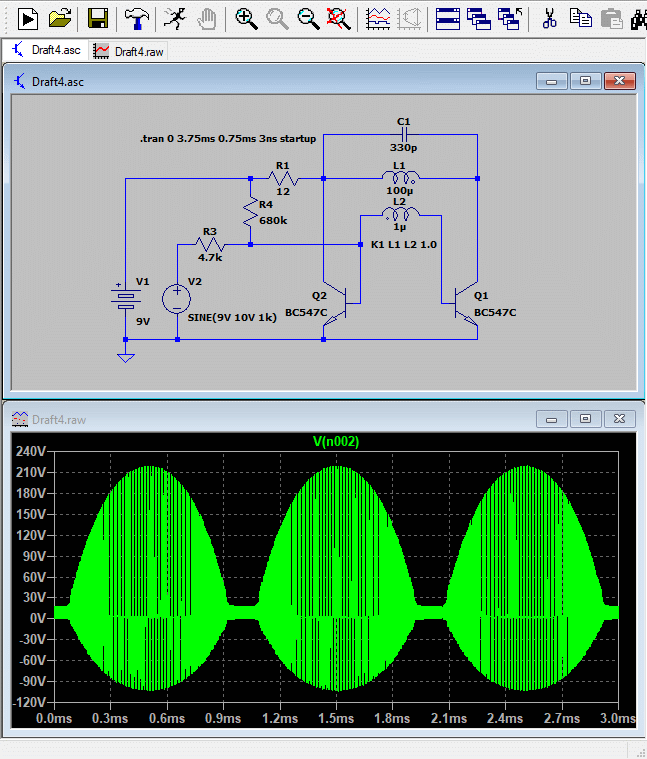

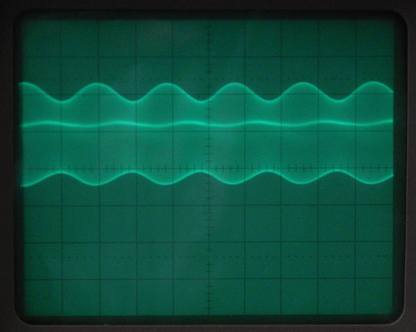

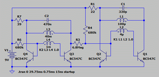

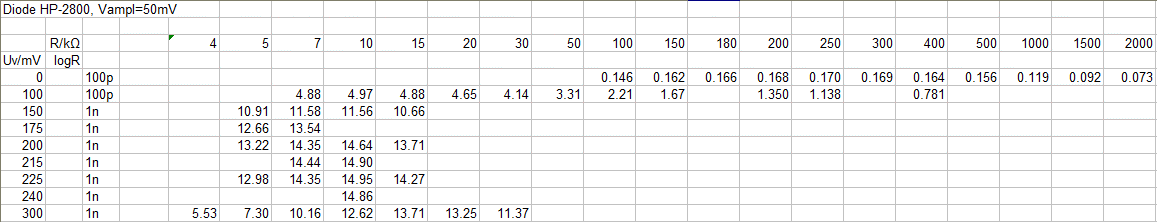

Hier ein interessantes Zwischenergebnis bei der Optimierung des MW-Testsenders mit minimalem Bauteileeinsatz - das kommt raus wenn der Modulationsgrad zu hoch eingestellt ist: Ostern! Mal wieder ein Detektorempfänger! Die Frage ist natürlich, ob die BC549C die 320Vss an den Kollektoren überstehen würden...

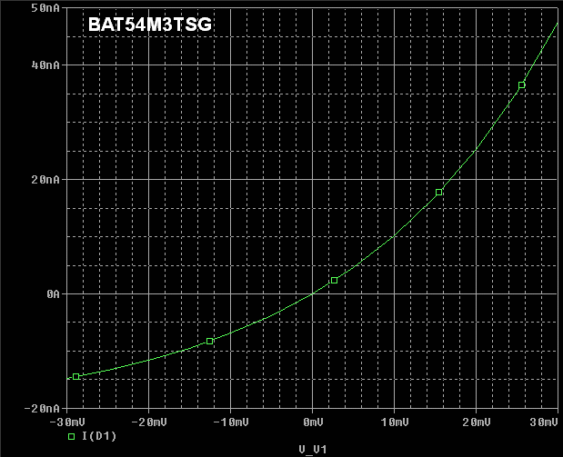

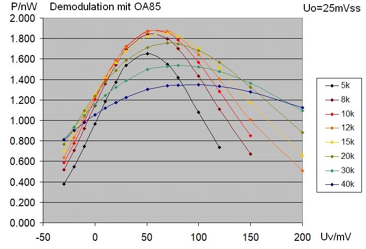

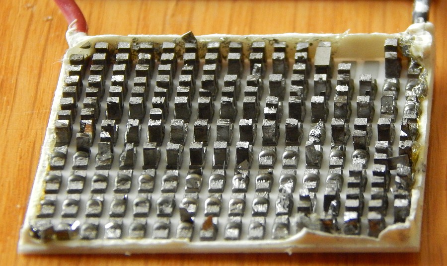

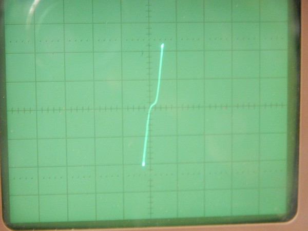

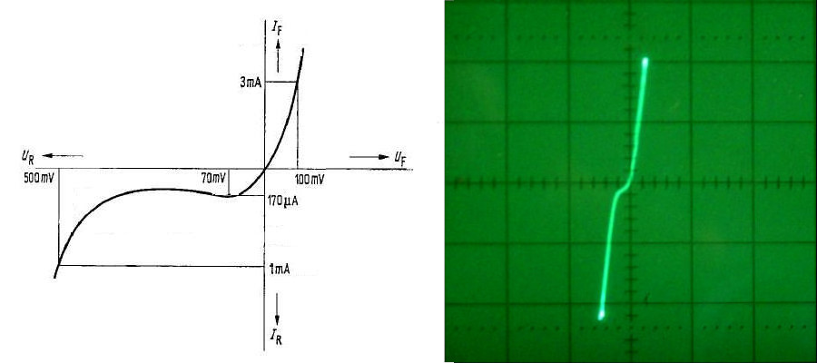

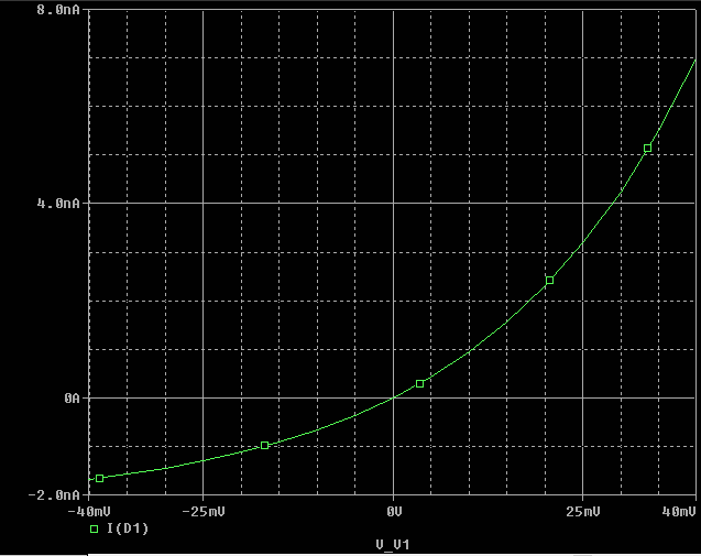

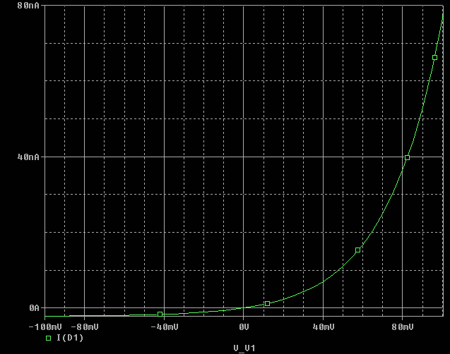

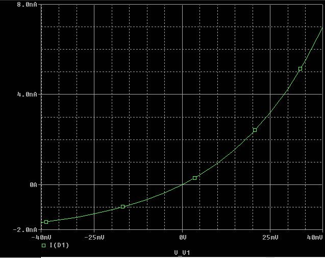

Hier mal die erreichbare Kennlinie mit dem Peltier-Material als Detektor mit dem Komponententester vom HAMEG. Der Kristallkontakt ist leider extrem empfindlich, was Position und Andruck der Spitze betrifft. Eine leichte Erschütterung, und schon ist nur ein durchgehender steiler Strich (geringer ohmscher Widerstand) zu sehen, oder ein waagrechter (Unterbrechung, kein Kontakt). Für genauere Messungen muss ich jetzt erstmal einen Versuchsaufbau machen, bei dem der Detektor erschütterungsfrei steht (zum Glück gibt's hier keine U-Bahn und momentan auch keine Baustelle) und für Vertauschen von Plus und Minus nicht bewegt oder umgestöpselt werden muss.
Hallo Josef, vielleicht mal die Spitze auf eine Bruchstelle und dann auch im 90°-Winkel aufsetzen . Eine dünnere und gefederte Spitze verwenden. Auch andere Materialien für die Spitze probieren - Federbronzedraht 0,1mm oder Graphitspitze oder eine Goldspitze aus einer zerbrochenen Spitzendiode oder, oder, oder ..... Viele Grüße Bernd
Ich habe auch -erfolgreich- versucht, den Kristall zu reinigen- immerhin
lagen meine Stückchen über 50 Jahre herum, zwar in einer
Plstikschachtel, aber ich nehme an, daß auch das eine dünne Schicht
Ablagerungen erzeugte.
Ich habe Isopropanol verwendet.
Und bei meinem Bleiglanz- Detektor bewährte sich ein hoher Anpreßdruck
der Spitze durch eine Feder, die z. B.für das Öffnen von
Kassettenklappen in Radiorekordern verwendet wird ("Haarnadelfeder"),
ich brauche nicht ständig eine neue Position auf dem Kristall suchen,
ich drehe die Spitze nur. Der Detektor ist bei einer guten Stelle
trennscharf und hat gute Ausgangsspannung, und ist nicht
klopfempfindlich.
Gleiches gilt für den Silizium- Kristall, den ich ber nur ohne
Detektorkonstruktion testete.
Der Si-Kristall bring auf dem Kennlnienschreiber ähnliche Kennlinien wie
Ihr Peltier- die verschiedenen Kontaktstellen bringen annähernd gleiche
Kurvenform, nur verschiedene Steigungswinkel.

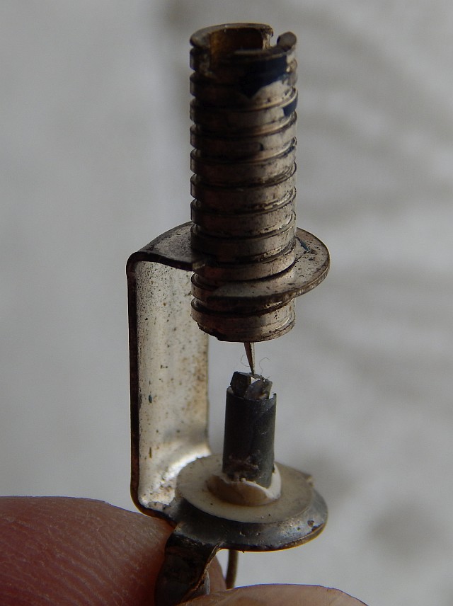

Bernd M. schrieb: > oder eine Goldspitze aus einer zerbrochenen Spitzendiode das hatte ich mit anderen Kristallen erfolgreich probiert, der Anpressdruck ist sicher aufgrund der winzigen Spitze hoch, aber schlecht zu regulieren: sie verbiegen sich nur sehr leicht oder brechen gleich ab; außerdem zerbrechen Spitzendioden von alleine nicht so oft, und wenn ich hier berichte, dass ich das eventuell gefördert habe gibt's wieder Daumen runter ;-) @edi Die Kristalle aus dem Peltierelement sind zum einen sehr winzig, wie gesagt nur 1,3mm, und sehr brüchig. Die Größe hätte ich aber anhand https://www.reichelt.de/de/de/thermo-modul-peltierelement-15x15x4-2mm-tec1-017-03-p149023.html bereits abschätzen können. Das hat aber nur 30 dieser Kristallstäbchen.
Hallo Josef, im Sinne des technischen Fortschrittes darfst Du das. Wenn wir mal nicht mehr sind, landet das Meiste sowieso im Müll. Und wir hier, alt und zittrig, zerdeppern schon mal was. Also von mir Daumen hoch. Viele Grüße Bernd

Auf vielfachen Wunsch zum Nachbauen fürs nächste Ostern!
#6699675
Josef L. schrieb: > Die Frage ist natürlich, ob die BC549C die 320Vss an den Kollektoren > überstehen würden... Natürlich nicht. Dass überhaupt so hohe Spannungen angezeigt werden, zeigt dass in den Vorgaben was nicht stimmt.
#6699722
Al Adin schrieb: > Dass überhaupt so hohe Spannungen angezeigt werden, zeigt dass in den Vorgaben was nicht stimmt. Das kann ich so nicht stehen lassen ;-) Da ist ein Schwingkreis, und an dem können leicht so hohe Spannungen auftreten. Was an den Vorgaben bzw. der Schaltung nicht stimmt ist, dass verlustlose Spulen (und Kondensatoren) benutzt werden. Da ist ein Ferritkern drin, der auch (um-)magnetisiert werden will usw. Korrekt eingestellt - und ohne Modulation - liefert die Schaltung am rechten Kollektor einen schönen Sinus mit Mittelwert 9V und Amplitude 10V, schwankt also zwischen -1 und +19 Volt. Den hohen Peak bekommt man nur beim Einschalten bzw. Einschwingen. Bei falscher Einstellung brechen die Schwingungen immer wieedr ab und es beginnt ein neuer Einschwingvorgang. Ist aber hier alles solange OT, bis das Ding fertig ist und ich damit den Detektorempfänger testen und optimieren kann.
#6700047
Fertig: Testsender für AM, HF 747 kHz, NF etwa 1 kHz. Modulation schaut einigermaßen sauber aus, optimiert ist noch nichts - lässt sich durch Größe des Widerstandes zwischen den beiden Oszillatoren beeinflussen und evtl. noch durch einen kleinen Kondensator zwischen Kollektor und Basis des 4. Transistors symmetrisieren. Hauptsache die 2 Wechselrichtermodule sind sinnvoll verwendet. Die HF-Spule ist eine Ferritantenne, bei im Mittel 12Vss HF und 20-30mA Kollektorstrom sollte genug HF für den Test da sein. Die aufmodulierte NF ist 2.5Vss, also 0.9Veff. Bild vom Scope hat 5V/div. und 0.5ms/div.

Hier eine Gerätekombination, zu denen ich sogar Details eines Gerätes
zeigen kann:
Westinghouse "RA"- Tuner + Detektor "DB".
"RA" ist eine Abstimmeinheit, "DB" ist ein Doppel- Kristalldetektor, es
gibt 2 Versionen (Bild).
Die hat es aber in sich- es ist nicht aus dem Schaltplan ersichtlichj:
Ein Variometer ist mit einem Drehko gekoppelt, und zwar so, daß sich
immer das optimale LC- Verhältnis ergibt.
Dazu eine Koppel- oder Rückkoppelspule mit 32 Anzapfungen.
Ich habe den Tuner "RA" in Verbindung mit dem Detektor "DA", das ist
aber kein Kristalldetektor, sondern ein Audion mit 2 NF- Stufen
dahinter. Die beiden Komponenten gab es 1921 noch als Eionzelgeräte,
1922 wurden sie in ein gemeinsames Gehäuse ("Cabinet") geschoben, das
Gerät hieß "RC" = "Radio Cabinet".
Es hgab sogar noch einen Antennen- Tuner "RT" nahezu gleicher
Konstruktion wie "RA", und einen 3- stufigen (!) HF- Verstärker "AR".
3 oder 4 Geräte nebeneinander haben schon die Abmessungen eines
Großsupers.
Fotos aus "Antique Radio", Juni 1991, und Edi's eigenes Gerät.

Edi M. schrieb: > Der holländische Marine- Empfänger ist so gut beschrieben, daß man ihn > nachbauen könnte. Dazu gehören nicht nur hübsche Bilderchen, sondern auch eine exakte Funktionsbeschreibung, die aus dem Schema nur grob zu entnehmen ist. Warum lieferst Du die nicht dazu?

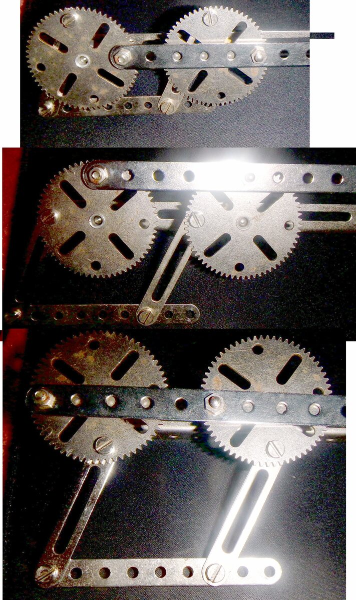

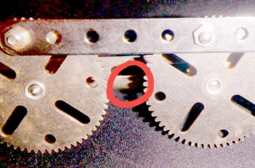

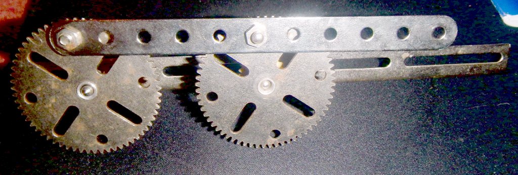

Edi M. schrieb: > Ich hab' mal schnell aus dem Metallbaukasten was zusammengebaut. Vielleicht ist im Metallbaukasten noch ein kleines Zwischenzahnrad vorhanden?

Hier noch eionige Anregungen- ein passender Sender in "Breadboard"- Bauweise. (ich nehme diesen Ausdruck als Eigennamen für eine Schaltungskategorie- es gibt keine deutsche Entsprechung !) Eine unmodulierte Schaltung- eine Gittermodulation, Drosselmodulation oder auch Modulation an einer Antennenspule sollte das schnell ergänzen können
Zeno schrieb: > Laß mal bei Deiner > Konstruktion eine der Achsen ordentlich vorstehen, dann geht es eben > nicht mehr. Das ist eben Konstruktion. Da muß man sich Gedanken machen. "Schwer geht... gibt's. Geht nicht... gibt's nicht !" :-)
#6701325
Edi M. schrieb: > Zeno schrieb: >> Laß mal bei Deiner >> Konstruktion eine der Achsen ordentlich vorstehen, dann geht es eben >> nicht mehr. > > Das ist eben Konstruktion. > Da muß man sich Gedanken machen. > "Schwer geht... gibt's. Geht nicht... gibt's nicht !" > > :-) Es ist sinnlos mit Ihnen darüber zu diskutieren. Ja es ist alles machbar, die Frage ist ob es sinnhaft ist.
Helmut Hungerland schrieb: > Vielleicht ist im Metallbaukasten noch ein kleines Zwischenzahnrad > vorhanden? Ja. Ich habe 10 Metallbaukästen, Märklin, Vero (DDR) u. a., da ist eine Unmenge Konstruktionsmaterial drin. Passen sogar zusammen. Es geht ja nicht um Zahnradtrieb, sondern Schubstangenantrieb. Für 90-180° würde der gehen.
Zeno schrieb: > Es ist sinnlos mit Ihnen darüber zu diskutieren. > Ja es ist alles machbar, die Frage ist ob es sinnhaft ist. Sinnhaft ist es, wenn es zum Funktionieren zu kriegen ist. Und wenn es noch so aufwendig und wirtschaftlich sinnlos ist. Na und ? Ist doch Hobby. WARUM wollen Sie da diskutieren ?

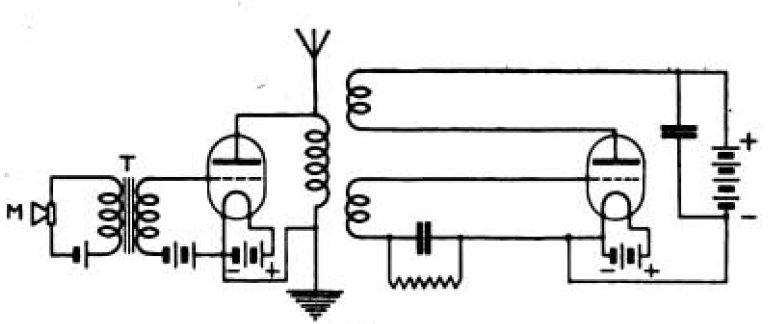

Nachtrag zum Beitrag vom 22.05.2021 20:31
Modulation an der Antennenspule- die Röhre bekommt keine eigene
Anodenspannung.
("Radio Review" August 1921)

Hier meine ersten Simulationsergebnisse zur Diode mit Vorspannung: In die schon mehrfach gezeigte primitive Detektorschaltung (Generator, Antennenersatzschaltung, Einkopplung induktiv in Schwingkreis, Diode, Last rein ohmscher Winderstand mit Kondensator 1nF parallel habe ich hinter die Diode eine Spannungsquelle eingefügt. Während ich den ganzen Nachmittag ferngesehen habe, lief nebenbei die Simulation, die ich ständig mit neuen Werten gefüttert und die Ergebnisse abgelesen habe. Das farblich aufbereitete Ergebnis zeigt - hier für die von mir ausgemessene Diode OA85 und eine an der Antennenspitze ankommende HF mit 25mVss aufmodulierter NF die im jeweiligen Lastwiderstand umgesetzte Leistung in Nanowatt. Das Maximum liegt mit knapp 1.9nW bei R = 11kΩ und einer Vorspannung von +60mV. Ohne Vorspannung liegt das Maximum mit 1.25nW bei 15kΩ. Das Maximum ist aber relativ breit, zwischen 8-15kΩ und 40-70mV bie etwa -3dB. Ich probiere über Pfingsten noch durch, inwieweit das von der Höhe der NF-Spannung abhängt (bzw. der HF-Amplitude bei festem Modulationsgrad) und wie andere Dioden reagieren (AA113/116/119/143).

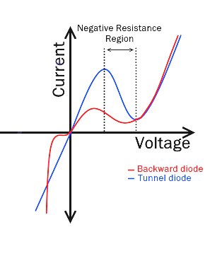

Siemens TU 1 B. Germanium-Backwarddiode von 1967, der ganz heisse Scheiss. Eine Tunneldiode, deren "negativer Widerstand" vom Halbleiterhersteller soweit angehoben wurde, dass es zum selbstständigen Schwingen der Schaltung (mehr als Entdämpfung) nicht mehr reicht. Aber in der eigentlichen Sperrichtung wirkt nun der Tunneleffekt. Sie wird als Detektordiode genau "verkehrt herum" genutzt, daher der Name. Eignet sich als idealer "Detektor". 1967 waren die Gemini-Projekte in der erdnahen Umlaufbahn abgeschlossen (Koppelmanöver, Aussteigen aus der Raumkapsel), das Farbfernsehen und die "dritten Programme" gabs, der Zeitplan für die erste bemannte Landung auf dem Mond wurde gut eingehalten, und dann das, eine perfekte "Detektordiode" für sehr kleine Signale, von Siemens, glatt 50 Jahre zu spät ;-) Datenblatt z. B. bei radiomuseum.org

So mal weiter im Thema. Mein variabler Plattenkondensator ist fertig. Das erste Bild zeigt alle Einzelteile - ich habe ordentlich Drehbank und Fräse malträtiert. Dazu kommen noch 4 Muttern M2, 4 2'er Scheiben und zwei Lötösen für den elektrischen Anschluß. Zusammengebaut sieht das Ganze dann so aus wie auf den folgenden 3 Bildern. Der Kondensator hat max. 320pF und weit unter 1pF, was ich allerdings nicht mehr messen kann. Habe mal ein Bild mit 6pF angehangen. Der Kondensator ist sehr empfindlich, man muß also vorsichtig drehen. Der Kondensator ist für den Fußpunkt der Antennenspule vorgesehen, da ist die steile Kennline denke ich mal kein Problem. Eigentlich sind dort 500pF vorgesehen, deshalb werde ich schaltbar noch einen kleinen Festkondensator vorsehen. Die Herstellung war schon etwas Arbeit, aber ich meine das sich das Ergebnis sehen lassen kann. Ich finde der ist besser als das Original, welches ich zum Vorbild genommen habe - hatte ich mal in einem früheren Post gezeigt.

Nichtverzweifelter schrieb: > ... und dann das, eine perfekte > "Detektordiode" für sehr kleine Signale, von Siemens, glatt 50 Jahre zu > spät ;-) Wie kommst du zu der Einschätzung "zu spät"?
#6701572

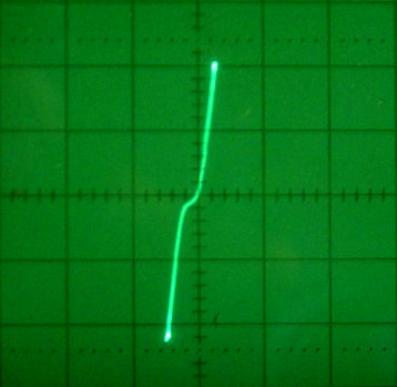

Nichtverzweifelter schrieb: > Siemens TU 1 B. dann schau dir mal die Kennlinie an die ich schon vor ein paar Tagen gezeigt habe, die mit dem Peltier-Kristall gewonnen wurde. Hier nochmal um 180° gedreht, also "backward" - 1 Kästchen sind 2V. Und vergleiche mit https://de.wikipedia.org/wiki/Backward-Diode
#6701600
dxinfo schrieb: > Wie kommst du zu der Einschätzung "zu spät"? Was hätten die "Radioten" der frühen Zwanziger Jahre gegeben, so ein "Fertigbauteil" beziehen zu können. Ganz ohne "Stochern", welches auch in der zeitgenössischen Literatur ausgiebig erwähnt wurde. Aber es ist schon wieder "zu spät" ;-) Bemusterung seitens Siemens wird nach über 50 Jahren auch nicht mehr erfolgen.
#6701606
Josef L. schrieb: > dann schau dir mal die Kennlinie an die ich schon vor ein paar Tagen > gezeigt habe, die mit dem Peltier-Kristall gewonnen wurde Ja, Josef, da muss man aber immer erst eine Kühlbox opfern, ein Peltierelement zertrümmern. Die TU 1 B hingegen war fertig lieferbar. 😉 Quelle: SIEMENS, Halbleiter-Datenbuch 1967/1968, Industrie-Typen (zerfällt auch schon in einzelne Blätter)
#6701609
Bei den Daten der TU 1 B ist eine "schädliche" Parallelkapazität von nur 0,8pF angegeben, bei "...rechtwinklig abgebogenen Anschlüssen". Der kapazitive HF-Nebenschluss auf den Kopfhörer ist hier sensationell gering, oder einfacher ausgedrückt, "es fliesst keine HF-Energie ungenutzt ab".
#6701617
Nichtverzweifelter schrieb: > SIEMENS, Halbleiter-Datenbuch 1967/1968, Industrie-Typen Ich habe nur "Bauelemente, Teschnische Erläuterungen für Studierende" ohne Jahresangabe, da sind 20 Tunneldioden wie AEY 30, TU205,... gelistet aber als Backwarddiode nur TU 300. Die finde ich nirgends wo mehr angeboten.

Josef L. schrieb: > Der Widerstandswert ist > empfindlich abhängig von Position auf dem Kristall und Andruck, es sind > Werte um 15...150 Ohm. Das ist recht interessant. Wenn eine Diode eine sehr niedrige Impedanz besitzt, ist sie für die Demodulation von sehr kleinen Signalen im quadratischen Bereich weniger geeignet. Man braucht für eine effiziente Demodulation dort sowohl Impedanzanpassung, als auch eine möglichst hohe Spannung, was man nur bei höherer Impedanz erreicht. Zu hohe Impedanz nützt aber wie bereits geschrieben auch wieder nicht.
#6702198
Josef L. schrieb: > dann schau dir mal die Kennlinie an die ich schon vor ein paar Tagen > gezeigt habe Selber!!! 😉 Sperrstrom Deiner plumpen Peltier-Diode ist ja viel zu hoch, das ausgedehnte, horizontale Plateau im 3. Quadranten fehlt auch völlig.
#6702210
Nichtverzweifelter schrieb: > horizontale Plateau im 3. Quadranten fehlt auch völlig. Ich habe extra um 180° gedreht, hast du das nicht gelesen??? Es heißt ja deswegen "Bachward-Diode", weil sie in Sperrichtung benutzt wird! Der Knick links ist bei etwa 0,5 Volt, und vorher ist ein Plateau!
#6702218
Du hast die unterschiedliche Skalierung der y-Achse für positive und negative Werte in der Zeichnung nicht gelesen!!! Unterschiedlich skalieren für pos. und neg. Werte tut Dein Oszi sicherlich nicht!

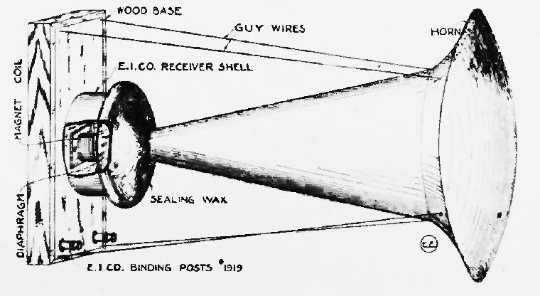

Josef, hier ein Vorschlag zur Nutzung Ihres Monaurel.
("Electrical Experimenter", Mai 1913)

Nachdem die Schaltungssimulation jetzt auch schon einige Tage zurückliegt, ein Versuch die Werte eines Aufbaues von Hr. Bosch zu erreichen.Die Antennenankopplung ist anders gewählt.In einer Tabelle gibt Hr. Bosch bei einer HF-Leistung von 1 uW am Eingang für den Ausgang eines 4 kOhm-Kopfhörers 24 mV Audio bei einer AA112 Diode an.Ohne Angabe würde ich von Effektivwerten, also nicht mVss ausgehen. Eine genaue Übereinstimmung habe ich nicht erwartet, und auch nicht erreicht.Die Werte würde ich einfach so stehen lassen, ohne dies in irgendeiner Form zu kommentieren. Die Verluste des Aufbaues und die Bauteilegüte sind nicht ausreichend berücksichtigt, die Simulation kann also bessere Werte liefern als erreicht werden. In dieser Versuchsreihe wurde auch eine backward-Diode TU300 untersucht, die wieder Erwarten die schlechteste NF-Ausbeute brachte.Es wurde nicht die maximale mögliche Leistung an einem Widerstand ermittelt, sondern ein Vergleich verschiedener Dioden am vorgegebenen 4 kOhm Kopfhörer gemacht. Ein Vergleich ist nur bei gleichen Vorgaben möglich, meine Simulation weicht davon jedoch ab, angegeben wird: f = 1 MHz, m = 0.4, Audio 1 kHz Einiges der Schaltung dürfte Josef L. bekannt vorkommen, geändert ist K, der Wert von 1 oder 0.95 würde für Ringkerne gehen, weshalb ich für K etwa 0.3 oder ähnlich verwende. Quelle: Berthold Bosch ( SK ) Crystal Set Analysis

Dieter P. schrieb: > bei einer HF-Leistung von 1 uW am Eingang > für den Ausgang eines 4 kOhm-Kopfhörers 24 mV Audio Was rechnet der Hr.Professor da? 1µW am Eingang? Bei Amplitudenmodulation ist die Leistung in beiden Seitenbändern zusammen Ps = Pt * m² / 2 [Quelle: Koch, Transistorsender, S. 105] Detektiert wird nut 1 Seitenband, m = 0.4, also ist Pd = 1µW * 0.4² / 4 = 0.04µW Entstehen keinerlei Verluste und ist die Anpassung optimal, könnte davon die Hälfte im Schwingkreis und der Diode, die Hälfte im Hörer verbleiben. Aber selbst wenn wir annehmen, dass der Hr. Professor eine Schaltung ersonnen hat, bei der die komplette NF-Leistung an den Hörer abgegeben wird, also 0.04µW, wären das an R = 4kΩ wegen P = U²/R --> U = √ (P*R) = √ 160µV² = 12.65mV (eff). Selbst bei Detektierung beider Seitenbänder nur √2 = 1.414 mehr, also nur 18mV, wegen tatsächlicher Leistungsanpassung bei nur 1 Seitenband eher 1/√2, also 9mV. JAAA, das sind 25.3mVss! So vielleicht? Und überhaupt: 1µW (eff) an der Antenne sind 1/1000 mW oder -30dBm; in Amateursprache (die ich nicht beherrsche) ist S9 50 µV am 50-Ohm-Antenneneingang, also P = (50µV)² / 50 = 0.05nW oder -73dBm, die von Prof. Bosch angegebene Eingangsleistung ist also S9 + 43dB. Im Bild der momentan mit am stärksten bei SDR Twente reinkommende MW-Sender, bringt -39dBm = S9 + 34dB.
Dieter P. schrieb: > In dieser Versuchsreihe wurde auch eine backward-Diode TU300 > untersucht, die wieder Erwarten die schlechteste NF-Ausbeute > brachte. Eine Backward- Diode "einfach so" ? Ich würde die Diode -ihren Eigenschaften gemäß- mit einer Vorspannung betreiben, um den beschriebenen Teil der Kennlinie mit "negativem Widerstand" zu erreichen, auch wenn dieser schwächer ausgeprägt als bei der Tunneldiode ist. https://www.electricaltechnology.org/2018/12/types-of-diodes-their-applications.html Backward- Diode... müßte man auch erst einmal haben. 1 Anbieter, Preis "auf Anfrage". Tunneldioden aus russischen Militärbeständen werden dagegen angeboten wie sauer Bier. Kristall mit negativem Widerstand ist meine Wahl.

Ich habe jetzt die Erklärung, weshalb Schottky-Dioden - zumindest ohne Vorspannung - zur Detektion völlig ungeeignet sind: Es ist der für Siliziumdioden typische aberwitzig niedrige Sperrstrom! Im Bereich um den Nulldurchgang muss sich gemäß der Formel Is * (e^-x - 1) der Strom von (hohen) positiven Werten auf -Is, also einen winzigen negativen Wert ändern. Und damit ist bei den uns interessierenden geringen Spannungen < 100mV der fließende Strom extrem gering. Ich habe vormittags eine HP-2800 gemessen, was unterhalb von etwa 100mV und bei negativen Spannungen gar nicht mehr möglich war, weil mein Strommesser mit 25µA Vollausschlag unter 0.5µA zu ungenau ist, man kann ja nur schätzen, und mit 3.3kOhm die Messung bereits beeinflusst, und das Millivoltmeter mit 10MOhm schon mehr als 90% des Stroms für sich beansprucht. Ich stelle hier die Kennlinie vor, die sich gemäß der SPICE-Parameter im Datenblatt ergibt, und die meine Messungen recht gut widerspiegelt. Ich habe zB bei +70mV einen Strom von 27nA, das ergibt sich zumindest anhand des Vorwiderstandes von 90MOhm und einer Batteriespannung von 3.2 Volt. Zwischen 20 und 50mV ist der dynamische Widerstand (Spannungs- gegen Stromänderung) etwa 12MOhm! Damit liegen die umgesetzten Leistungen im Bereich unter 0.1nW, da ist nichts mehr was man hören könnte, es nützt auch nichts, den Widerstand zu transformieren. Ich sehe noch 2 Möglichkeiten der Anpassung: die Spannungsüberhöhung am Schwingkreis ausnutzen, also dort bereits auf eine höhere Spannung transformieren, bei über 1Megohm ist der Schwingkreis ja praktisch nicht belastet, oder mittels Vorspannung in einen günstigeren Bereich der Kennlinie zu kommen. Oberhalb von 300mV wird das aber wohl nichts werden, weil dann der recht hohe Innenwiderstand von 25 Ohm zum Tragen kommt und die Demodulatoreigenschaft sinkt.
#6703319
Zum Selbertesten: * Diode HP-2800 (5082-2800) model * Agilent Technologies Datasheet (c) 1999 .MODEL HP-2800 D + Bv=75 + Cjo=1.6p + EG=0.69 + Ibv=100u + Is=2.2n + N=1.08 + RS=25 + M=0.50 .ENDS
Josef L. schrieb: > Ich habe jetzt die Erklärung, weshalb Schottky-Dioden - zumindest ohne > Vorspannung - zur Detektion völlig ungeeignet sind: Es ist der für > Siliziumdioden typische aberwitzig niedrige Sperrstrom! Der Strom im Durchlaßbereich ist ja auch nur sehr gering. Ansonsten wäre ein Sperrstrem -> Null doch ideal ! Alle Untersuchungen von Detektor- Freunden, sowie eigene Messungen, weisen die alten Germanium- Spitzendioden als die besten Dioden für Detektorempfang aus- und von denen auch noch die Oldtimer, OA9, OA70, OA90 usw., ich fand einige DDR- Schaltdioden GAZ16 noch recht gut. Ich denke, da werden kaum noch Erkenntnisgewinne zu erreichen sein. Wenn Sie guit detektieren woillen- nehemn sie die, da kann man nichts falsch machen. Tunneldiode und die vorgeschlagene Backward- Diode wäre noch etwas, was man sich zu Gemüte ziehen könnte- wenn man nicht unbedingt die reine Lehre vom Detektorempfang befolgen will- und eine zusätzliche Energiequelle für den Detektorempfängers zuläßt. Immerhin ist eine russische Diode verfügbar- Gi401A und Gi401B (deutsch- transkribiert, aber mit Goggel zu finden), RMorg listet sie als Backward- Diode, im Verkauf steht sie als "Switching Tunnel Diode". Tunneldioden vom Iwan gibt's sogar wie Sand am Meer, die Russen haben wohl Millionen von den Dingern gebaut, und die sind auch leicht zum Schwingen zu bewegen. Irgendwo müßte ich noch eine haben, finde sie nicht, sind ja auch winzige Dinger,

Josef L. schrieb: > weshalb Schottky-Dioden - zumindest ohne Vorspannung - > zur Detektion völlig ungeeignet sind: Das ist so pauschal nicht richtig. Die bessere Ge- oder Schottky-Eignung ist eine Frage der Anpassung. Edi M. schrieb: > wenn man nicht unbedingt die reine > Lehre vom Detektorempfang befolgen will- und eine zusätzliche > Energiequelle für den Detektorempfängers zuläßt. Die Arbeitspunktverschiebung durch einen Vorstrom ist keine Energiezufuhr, weil keine Verstärkung erfolgt, sondern die Energie in Wärme verwandelt wird. Sie war schon bei frühesten Geräten üblich, z.B. der genannte Marineempfänger https://www.mikrocontroller.net/attachment/518029/Holl_Marine_Detektor.jpg
Al Adin schrieb: > Die Arbeitspunktverschiebung durch einen Vorstrom ist keine > Energiezufuhr, weil keine Verstärkung erfolgt, sondern die > Energie in Wärme verwandelt wird. Soviel ich weiß, gilt eben die zusätzliche Energiequelle, der Detektor soll allein mit der Sender- Energier funktionieren. Wobei man diese ja auch glerichrichten und als Stromversorgung nutzen kann. Aber das sind willkürlich festgelegte Regeln. Das ist hier vollkommen Rille- das hier soll kein Wettbewerb sein.
#6703467
Josef L. schrieb: > Ich habe jetzt die Erklärung, weshalb Schottky-Dioden - zumindest ohne > Vorspannung - zur Detektion völlig ungeeignet sind. Na das sollte nicht unwidersprochen stehen bleiben, sonst glaubt es noch ein angehender Detektorbastler. Diese allgemeine Aussage ist unzutreffend. Richtig ist viel mehr: Viele Schottkies sind ganz ausgezeichnet für Detektorempfang geeignet - auch OHNE Vorspannung. Die einschlägige Literatur gibt viele Beispiele dazu an und meine eigenen Erfahrungen haben das auch bestätigt. Manche sind eben weniger geeignet. Oft empfiehlt es sich, dass man zwei oder mehr Dioden parallel schaltet, wenn die Impedanz zu hoch ist. Die Erklärung für die unterschiedliche Eignung ist die altbekannte Forderung, dass die Impdanzen von Antenne, Tankkreis und Detektor zusammen passen müssen, oder mit möglichst wenig Verlusten angepasst werden müssen. Darauf haben andere Teilnehmer und auch ich schon mehrfach in diesem Thread hingewiesen. Wie der Sperrsättigungsstrom und die Impedanz zusammenhängen, kann ebenfalls unschwer nachgelesen werden.
#6703471
Al Adin schrieb: > Das ist so pauschal nicht richtig. > Die bessere Ge- oder Schottky-Eignung ist eine Frage der Anpassung. Al Adin war schneller :)
#6703542
@aladin, dxinfo Das habe ich davon wenn ich was schreibe bevor ich Daten dazu liefern kann. Bin grade dabei nachzurechnen. Die HP-2800 benötigt zumindest in meiner Simulationsschaltung (936 kHz, Schwingkreisspule 250µH) eine Anpassung auf 270kΩ, und damit ist klar, dass dann kaum mehr ein Strom fließt, jedenfalls erheblich weniger als bei einer Ge-Diode, ich komme im Maximum auf 0.17nW - mit Vorspannung wird das ein Vielfaches! Ich hatte auch mal die BAT54 zur Simulation genommen, die kommt auf die zehnfache Stromstärke, das scheint also besser auszuschauen. OK, habt recht, es kommt auf den Typ an. Aber ich habe keine 10 Stück HP-2800 um die parallel zu schalten, und ist auch Quatsch, wenn eine Ge-Diode mindestens gleichwertig ist.

Hier jetzt die Schottky-Diode HP-2800 mit Vorspannung. Man sieht, dass ohne Vorspannung der optimale Lastwiderstand um 250kΩ liegt, aber nur 0.17nW Leitung rauskommen. Die optimale Vorspannung beträgt um 220mV bei einem Lastwiderstand von nur 10kΩ, dann bekommt man 15nW, also fast das 100-fache heraus! Im Post vom 23.05.2021 14:06 habe ich gezeigt, dass unter gleichen Bedingungen (HF Amplitude 50mV, m=0.3) die OA85 bei 60mV Vorspannung und ebenfalls 10kΩ Last maximale 14.24nW liefert. Da würde ich jetzt nicht lautstark behaupten wollen, dass die Schottky-Diode erhebliche Vorteile zeigt. Die 5% mehr sind nur 0.22dB und sicher weniger als die Streuung der Einzelexemplare. Außerdem liefert die OA85 bereits ohne Vorspannung unter sonst gleichen Bedingungen 12.0nW (oder 1dB weniger!) an 15kΩ und wäre daher vorzuziehen. Mag sein, dass andere Schottkys besser sind, aber auch die OA85 ist ja nicht die 1. Wahl.
