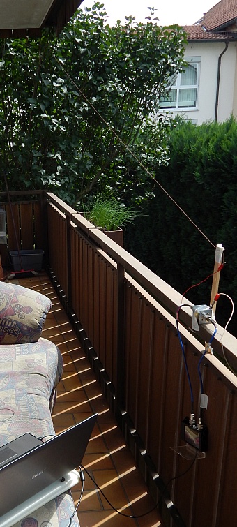

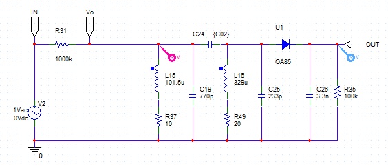

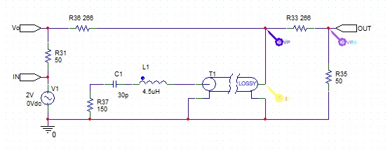

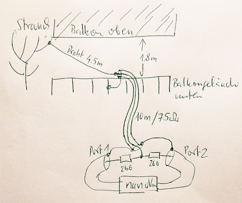

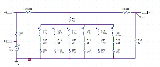

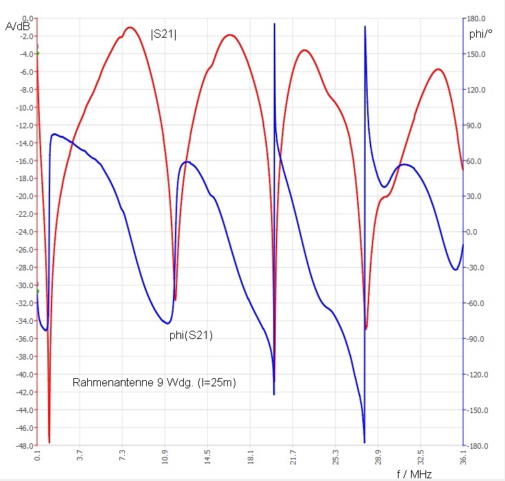

Na klar, aber meine zeichnerischen Fähigkeiten sind begrenzt. Mit
Grafikprogramm ging es gar nicht.
Es wirken nur die 4.5 m als Antenne, da das Koaxkabel ja außen geerdet
ist. Wenn dieser Draht nicht dran wäre, wäre das eine "offene" Leitung,
was ich durch Anklemmen beim kurzen Kabel als Kurzschluss erzeugt habe
(Einspeisepunkt des 4.5m-Drahtstücks nicht nur an Innen-, sondern auch
an Außenleiter) ist eine "abgeschlossene" Leitung. Beides lässt sich
schön in LTSpice (oder PSPice) simulieren und stimmt mit dem überein,
was ich messen kann.
Mit dem Drahtstück (der eigentlichen Antenne) ist es nicht mehr offen,
aber auch nicht geschlossen, sondern über die frequenzabhängige Impedanz
der Antenne geschlossen. Letztere kann man durch je ein RLC-Glied pro
Resonanz gegen Masse darstellen, die alle parallelgeschaltet werden und
am Ende des Koaxkabels hängen. In der 2. Grafik mal mit nur 1
Resonanzzweig dargestellt. L1, C1 und R37 sind deine Antenne, T1 die
7.5m Koaxkabel.
Wie andere bereits geschrieben haben, kann man die 2 Widerstände 266 Ohm
auch weglassen - die Messergebnisse sehen etwas anders aus, lassen sich
aber ineinander umrechnen. Nur dass (imho) die Messergebnisse ja nach
Impedanz genauer werden.
Wenn du vor oder nach dem Koax noch irgendwelche Anpasselemente
eingebaut hats ist das natürlich was anderes. Ich habe bei meiner
eigenen 13m-Antenne nur einen isolierten Draht von Garage an einem bis
zum Fenster am anderen Ende, und durch den Fensterrahmen durchgeführt
und direkt am Empfänger bzw. ans nanoVNA angeschlossen (mit diesen 2x
266 Ohm wie im Bild), ohne Koax dazwischen.

Nein keine extra Anpassung, also wie auf der Skizze.
Kabel ist 7,5 Meter RG58 also 50 Ohm mit einem BNC Stecker.

Gast #6754741
> ist
Und nach den 4,5m Antennendraht kommen 10m Koaxkabel, die da
fehlangepasst, als Kapazität gegen das geerdete Baklkongeländer wirken.
RG58 Koax hat ca 100pf/m, insgesamt also 1nF Kapazität.
Die eigentlichen 4,5m Antennendraht wirken wie eine Spannungsquelle mit
niedrigen Innenwiderstand in Serie zu einem C von wenigen Picofarad.
Dieses kleine C bildet mit dem großen C des Koaxkabels einen kapazitiven
Spannungsteiler nach Erde und der knüppelt das Signal zusammen.
Eine elektrisch kurze Antenne durch ein Koaxkabel zu führen ist
kontraproduktiv. Es hatte schon seinen Grund, warum man den langen
Antennendraht immer direkt zum Detektorempfänger führt und genauso auch
die Erdleitung.

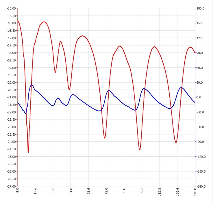

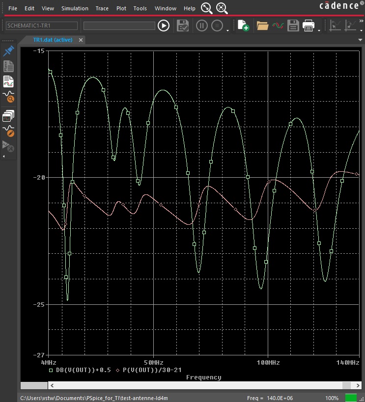

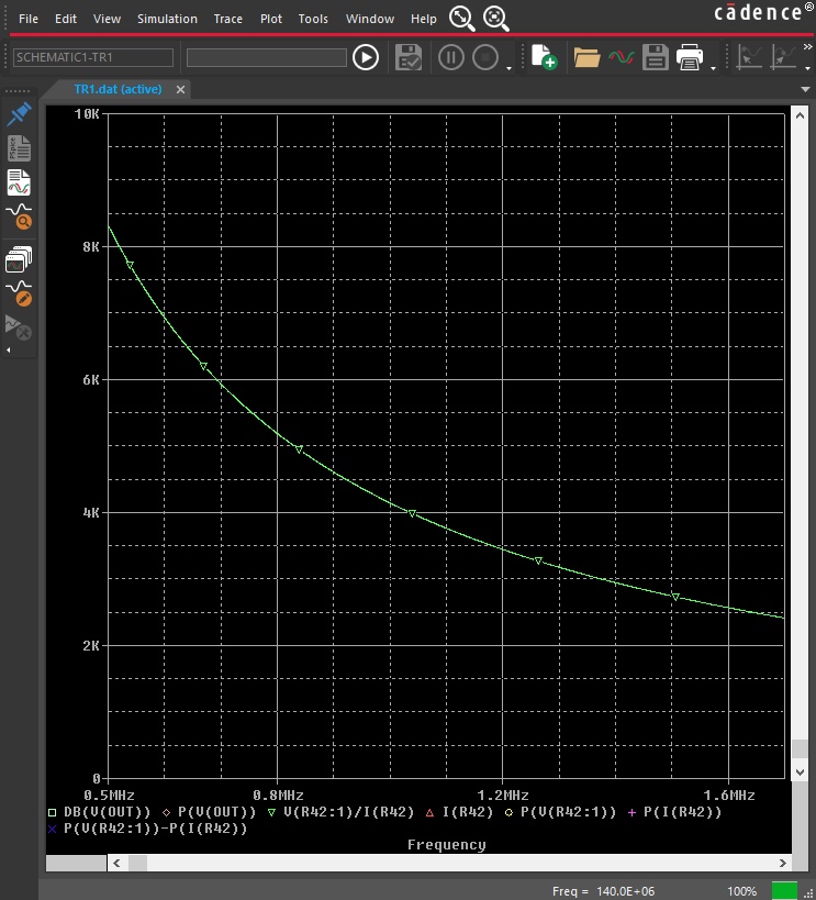

Gast #6754998
Marc Oni schrieb:
> Und nach den 4,5m Antennendraht kommen 10m Koaxkabel ... fehlangepasst ...
Genau. Nur eben nicht immer, und da @detektorempfänger das bisher nur
für 27 MHz benutzt hat, fiel das nicht auf. Ich zeige hier nochmal
meinen Nachbau seiner Antenne. Gemessen habe ich die 4.5m Draht (0.13mm²
Querschnitt, also 0.2mm Radius) alleine, meine 10m Koax 75 Ohm alleine,
beides hintereinander, und nur die 2x 266 Ohm Anpassteiler alleine.
Letzteres verwende ich, um auf 20*log(50/(50+266)) dB und Phase 0° zu
kalibrieren, dann kann ich in PSpice die Parameter anpassen und sehen,
wie sich die 4.5m mit einigen RLC-Seriengliedern parallel, das Koax mit
einer (offenen) Leitung und beides zusammen als Serienschaltung der
beiden Modelle simulieren lässt. Letztlich nur, um den
frequenzabhängigen Fußpunktwiderstand zu ermitteln und ggf. die
Ersatzschaltung zur Optimierung des Detektors verwenden zu können.
Laut RPB4 (Mende, Antennen) ist übrigens der Strahlungswiderstand einer
solchen Antenne Rs etwa 160 * π² * (H / λ)².
Für meine 13m-Antenne mit ca. 2.5m Höhe ergäben sich bei 500kHz etwa
0.03Ω, bei 1.6MHz 0.3Ω; bei der kurzen Antenne mit maximal 1 m Höhe
wären es dann nur 4mΩ bis 40mΩ. Laut
https://de.wikipedia.org/wiki/Antenne (die dort angegebenen 12 Quellen
erscheinen mir verlässlich) ist der Fußpunktwiderstand - das was ich
messen kann - Rf = Rs + Rv (Rv=Verlustwiderstand), und damit der
Wirkungsgrad η = Rs / Rf, wobei dort schon steht, dass er kaum größer
als 1% wird, was man bei mΩ/kΩ leicht sieht.

naja ist ja nicht so, das ich gar keine Antenne habe die vernümftig
arbeitet.
Mir fehlt nur eine Antenne für LW und MW mit der ich auch etwas mit dem
Detektor empfangen kann. Da ich aber hier auch nur die Möglichkeit habe
etwas auf dem Balkon zu machen was allerdings auch nicht zu Auffällig
sein darf oder über den Balkon hinaus ragen darf ist das schon etwas
schwierig.
Die höhe ist auch nicht Optimal da ich im EG wohne, ca.55 Meter über NN.
Bei einer Möglichen Süd- bis Südost – Ausrichtung als fast die
Ausrichtung einer Astra Antenne hätte ich auch freie Sicht. Also erstmal
keine störenden Gebäude oder hohe Bäume in diese Richtung.

Für das 11 Meter Band hab ich noch eine Hurricane 27 Balkonantenne.
Das ist eine Lambda ¼ Antenne die ich sonst bei bedarf mit einer schnell
Halterung genutzt habe. Diese hat auch 7,5 Meter Kabel hier allerdings
RG213 mit jeweils PL Stecker an beiden Enden.
Habe auch noch 2 Scanner Antennen und verschiedene Magnetfuß Antennen
für 70 cm , 2 Meter und auch 11 Meter die ich bei bedarf nutze. Also
alles zum schnellen auf und Abbauen auf dem Balkon gedacht.
Das taugt aber alles nicht für LW und MW.

Die Frage ist halt wie definiert man einen kleinen Bereich.
Ich habe gerade mal die Resonanzwiderstände des Detektors für den
Mittelwellenbereich gerechnet. Das sind bei 500kHz ca. 630Ohm und bei
1,5MHz ca 2kOhm.
Ich habe ja bei meinem Detektor im Antennenkreis verschiedene
Anzapfungen gemacht. Zudem ist der ja bei Bedarf auch noch abstimmbar.

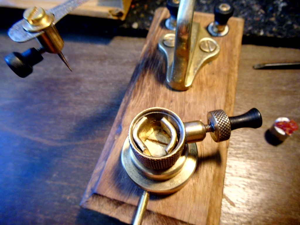

OP #6755273
Marc Oni schrieb:
> Zeno schrieb:
>> Ja mir ist schon klar das das eigentlich nicht zu einem Detektor passt.
>> Ich habe aber keine andere Wahl.
> Dann verabschiede dich halt vom Detektor und hab Spass an einem Audion.
> Das ist mindestens genauso interessant.
Nö- warum ?
"Schwer geht... gibt's. Geht nicht... gibt's nicht !"
Im Buch "Antenne und Erde" von 1925 sind jede Menge Ideen für "Antennen-
Geschädigte zu finden: Antennen uaf Fluren, in Zimmern, auf Balkons,
Fahrzeugen... da gab es schon Röhrengeräte, aber auch noch
Detektorempfänger-  und viele der Ideen funktionieren erstaunlich gut.
Pure Antennenlänge ist schon wichtig, die darf aber durchaus auch mal
chaotisch geführt sein, etwa einer Treppe folgen, links/ rechts quer
durch den Garten, an Dachlatten in einer Spirale, oder im Zick- Zack an
der Zimmerdecke !
Warum ? Wurde hier auch schon besprochen: Verlängerungsspule- die kann
auch die Antenne selbst sein.
Und man kann auch mit dem Detektor noch was machen- der kann mehr-
einige Detektoren konnten verstärken, heute kann man das mit
Tunneldionen nachstellen, die genauso funktionieren. Die hier
eingeworfene "Backward- Diode" wäre auch noch was.
Hier Auszüge aus dem Buch (ich darf veröffentlichen):
http://edi.bplaced.net/?Edi%60s_Specials___Antennen-Ideen_-_Vergessenes_Wissen

> der "Diode" durch das Stochern einstellen. Das heißt, höchste Lautstärke
> bei höchster Trennung ist die beste Anpassung.
> Heutzutage muß man mit richtigen Dioden, deren Innenwiderstand fest
> liegt eben nur den Eingang und Ausgangn anpassen.
> Es ist eben einfacher mit einem Kristall ein Optimum zu erreichen, da
> man auf Diesem von niederohmigen bis hochohmigen "Dioden" alles findet.
> Dennoch ist ein gut angepaßter Detektorempfänger mit modernen Dioden
> leistungsfähiger für Fernempfang.
Das stimmt, aber es ist eben ein unstabiler Betrieb, es ist bei gutem
mechanischen Aufbau jedoch hinreichend stabil zu bekommen.
Es gibt jedoch sehr gute Dioden- ich fand die Hitachi 1S79, die
hervorragend funktioniert.

Einen zweiten Teil erwäge ich, wenn ich den Kristalldetektor als aktives
Bauteil zu betreiben versuche.
Und iauch für einen dritten Teil wäre Stoff da: Nämlich einen richtig
aufgebohrten Detektor zu bauen, der dann 3 Kreise  und jede Menge Anpaß-
und Selektionshilfsmittel, umschaltbare Detektoren,
Vorspannungsmöglichkeit, aktiven Detektor u. v. m. besitzen soll, alles
was geht, will ich da reinhauen.
Und wenn die Frontplatte aussieht, wie das Steuerpult eines Kraftwerks,
ist es auch ok- das gab es ja schon; In den 20er Jahren baute Telefunken
Detektorempfänger in Großsuper- und Kühlschrankgröße, und 1- 2 Zentnern
Gewicht.
Ja- Detektorempfänger ! Keine Röhre drin !

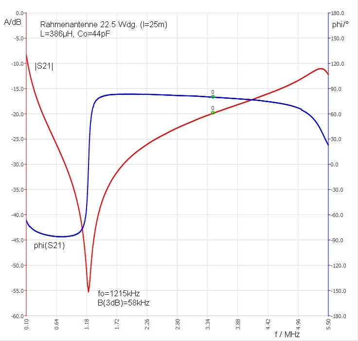

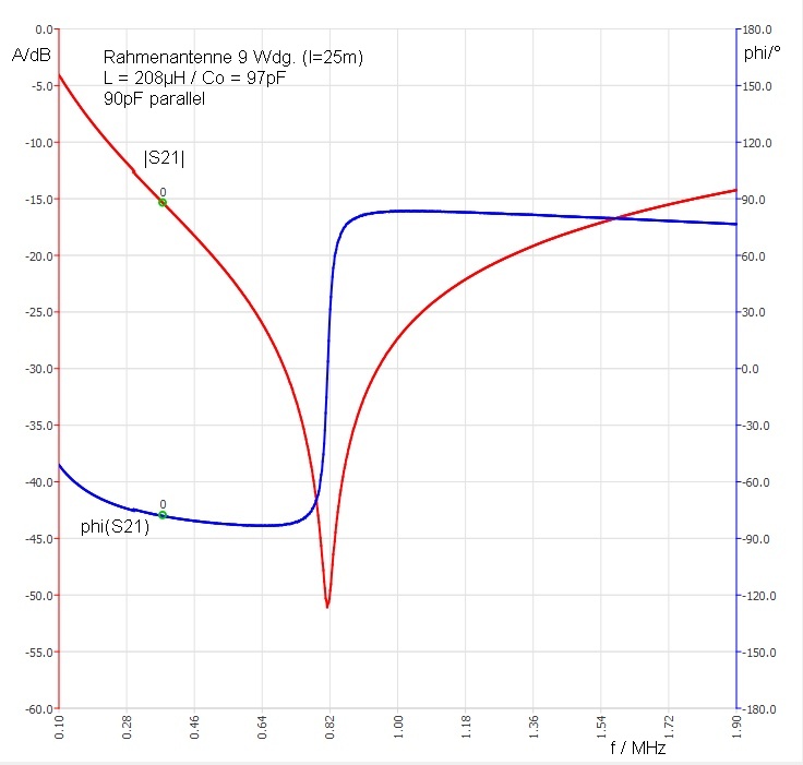

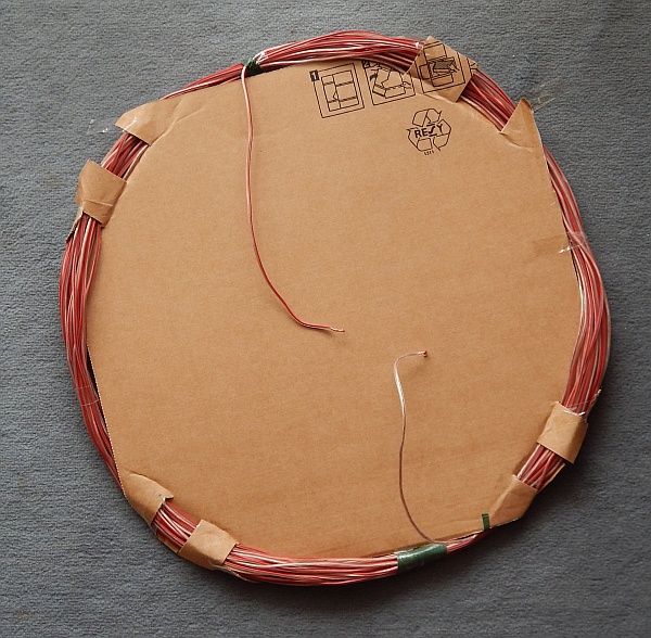

Währenddessen hatte ich die 2. Ader des 25m Lautsprecherkabels zu einer
Rahmenantenne mit 9 Windungen aufgewickelt, sind also etwa 2.8m pro
Windung oder knapp 90 cm Durchmesser, maximale Fläche etwa 0.6m².
Nach der Messung mit dem nanoVNA ist die Eigenresonanz bei 1.12 MHz, für
MW also schon zu niedrig, die Induktivität L = 208 µH und die
Eigenkapazität Co = 97 pF. Mit 90pF parallel kommt sie auf 815 kHz bei
22.5 kHz Bandbreite (Q = 36), mit 770 pF parallel sind es 378 kHz bei
5.0 kHz Bandbreite (Q = 75).

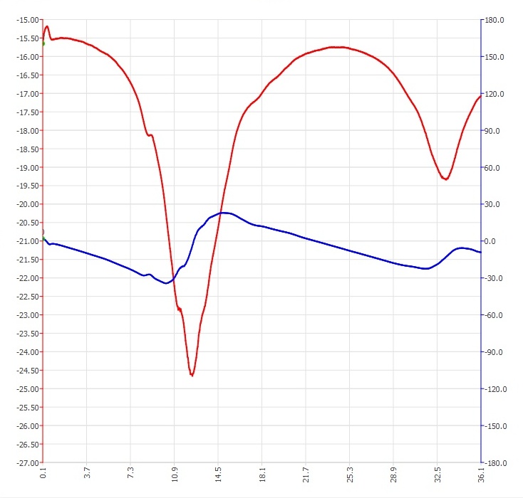

Aber wie man an der Messung bis 36 MHz sieht, wirkt die Spule zusätzlich
zu ihrer Hauptresonanz wie eine 25 m lange Leitung, mit entsprechenden
Nebenresonanzen bei 12, 20, 28 MHz usw. - eine normale Spule hat bei 25m
Drahtlänge entweder eine viel höhere Impedanz als die 0.2mH, oder eine
viel kürzere Drahtlänge, so dass die Nebenresonanzen viel weiter weg vom
interessierenden Frequenzbereich sind.
Wenn ich von den 9 Windungen auf weniger rückrechne, komme ich auf:
8 Wdg.: 165µH/86pF (1.34MHz)
7 Wdg.: 126µH/75pF (1.64MHz)
6 Wdg.:  93µH/65pF (2.05MHz)
Mit den 6 Windungen lässt sich dann der MW-Bereich mit einem Drehko von
39-942pF überstreichen, die 65pF Eigenkapazität bereits eingerechnet.
Das wäre also ein Doppeldrehko 2x500pF parallelgeschaltet.

Gast #6755333
Um Rückfragen vorzubeugen: Ich habe natürlich wieder den Meßaufbau
verrschwiegen. Die Spule bzw. der Parallelkreis aus Spule und parallel
geschaltetem Schwingkreiskondensator ist ohne weitere Anpassglieder
direkt zwischen Port 1 und 2 des nanoVNA geschaltet, also in Serie, was
für die Ermittlung der Resonanzfrequenz und Bandbreite von Vorteil ist.
Bei der Ermittlung der Güte ist die Belastung mit den 50+50 Ohm nicht
rausgerechnet. Die Q = 75 bei 378 kHz würden zu Q = 81, die Q = 36 bei
815 kHz zu Q = 51, das ist schon etwas besser.

Die 25m Kabel habe ich noch zu einer Rahmenantenne mit 5 Windungen a 5 m
Länge erweitert, die hat eine Eigenresonanz bei 1385 kHz, also für MW
auch noch zu niedrig, die Werte sind L = 126.5µH, Co = 104pF. Mit 770pF
parallel ist die Resonanz bei 478 kHz, bei (bezüglich Last 2x50 Ohm
korrigiert) Q = 56. Von der Fläche her - mit 1.6m Durchmesser - hat sie
mit 2m² das Dreifache der kleinen mit 9 Windungen.

Ich habe die 25m Lautsprecherkabel (1 Ader) nochmal zum Durchmesser von
36cm aufgewickelt (Fläche 0.1m², eff. Höhe 2.4-7.7cm). Gemessen zu
L=386µH, Co=44pF, Eigenresonanz bei 1215kHz mit 3dB-Bandbreite 58kHz.
Mit Parallelkondensator 90pF: 701kHz/14kHz, mit 770pF: 284kHz/2.5kHz.
Extrapoliert müsste eine solche Rahmenantenne mit 16 Windungen passen,
das wären gut 18 m Draht, die Näherungeformel ergibt L=195µH, Co=32pF,
Eigenresonanz 2.0 MHz, MW-Bereich mit 500pF-Drehko überstreichbar.
Nachteil ist aber, dass die Eigenresonanz so nahe am oberen Ende des
MW-Bereichse liegt. Das Gütemaximum liegt dann leider um 500-700 kHz am
Anfang des Bereiches, und statt dass die Güte ansteigt, fällt sie zu
höheren Frequenzen ab, so dass die Bandbreite unzulässig hoch wird.
Anzustreben ist eine Eigenresonanz über 4 MHz, was bei der eigentlich
passenden Induktivität von 180-200µH logischerweise nur über
Eigenkapazitäten unter 8 pF erreichbar ist. Und das ist - wie schon oft
erwähnt - nur durch besondere Wickeltechniken erreichbar, auch bei
Rahmenantennen.

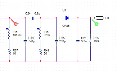

OP #6756398
Was mir noch bei meinen Wobbelmessungen aufgefallen ist: beim
Durchstimmen von unterem Bandende zum hohen Bandende steigt die
Amplitude der Wobbelkurve schnell sehr hoch an,aber die Bandbreite
ebenfalls.
Idealerweise sollte die Amplitude üb er dem gesamten Abstimmbereich ja
gleich bleiben, so wie man es vom Superhet- Abgleich gewohnt ist
(zumindest bei guten Geräten).
Das ist aber eben nicht so. Das liegt an den verwendeten Bauteilen und
dem L/C- Verhältnis, ud nes ist eben nur 1 Schwingkreis.
Das ist auch eine Sache, die ich noch untersuchen werde, mit dem Testen
anderer Spulenkonstruktionen.
Für das gebauten Detektorempfänger spielt es keine Rolle, weil ich da
die historischen Originalteile verwenden werde.

Gast #6756424
Also schnell beim Aufräumen noch einen Test gemacht, nein Spaß.

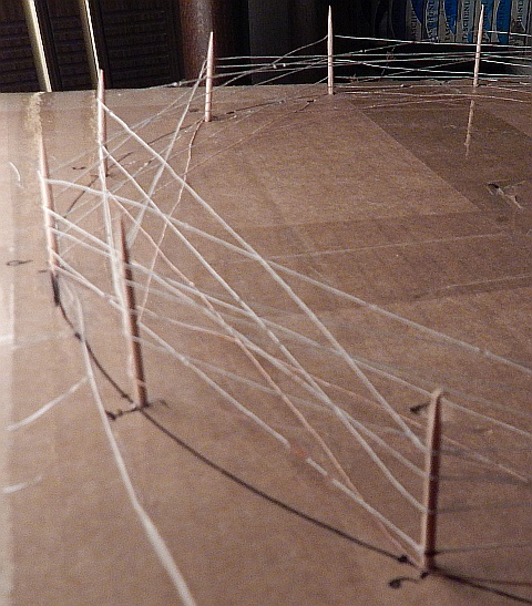

Hier meine Testlösung: 2x Wellkarton, dazwischen 1 cm Styropor, Kreis
mit 1ft Durchmesser, darin 15 Zahnstocher, und die 13m Blumendraht (die
als 1. Antennenlösung dienten). Aber spätestens nach 3 Windungen bin ich
aus dem Takt gekommen, also 2 links, 2 rechts, 1 fallen lassen ist nicht
so mein Ding. Vielleicht war ich auch abgelenkt. Messung folgt.

Hier die Messergebnisse zur Rahmenantenne Typ "Dornenkrone":
13 Windungen FePVC, mittlerer Durchmesser 29.5cm
Eigenresonanz 3.46 MHz (3dB-Bandbreite 240kHz)
Mit 90pF parallel 1.500 MHz (120kHz), mit 770pF parallel 548kHz (72kHz).
Damit folgt Induktivität L=107µH, Eigenkapazität Co=20pF; ein
Drehkondensator für den MW-Bereich müsste 70-855pF durchstimmen.
Die geringe Güte (Q = 8...12) ist wohl im Wesentlichen dem verwendeten
Eisen- statt Kupferdraht geschuldet. Mein Multimeter zeigt schon 7.8 Ohm
Gleichstromwiderstand an. L und C-Wert sind davon aber nicht
beeinflusst. Wie man sieht, steigt hier die Güte mit der Frequenz, d.h.
über den MW-Bereich steigt die Bandbreite nur um 67%. Wäre sie 10x
besser, wären das ganz brauchbare Eigenschaften.

danke für den Beitrag "Dornenkrone".

Nach und nach komme ich dazu die Messungen auszuwerten. Nebenbei läuft
auf phoenix eine Sendung über Wanderwege. Südtirol! Aber der Primitivo
der gleich alle ist, ist aus Apulien.
@detektorempfänger
Erstmal habe ich deine 4.5m Draht, ohne Koaxkabel, versucht in PSPice zu
modellieren. Nein, natürlich sind es meine 4.5m Draht, wie in Skizze /
Bild gezeigt, an meinem Balkon (nein, dem vom Vermieret gemieteten) -
ich muss hier vorsichtig sein, der Geier wegen.
In den Grafiken die Messung 0.1-36.1 MHz, wo man vor allem die erste
Resonanz bei 12 MHz sieht, dann bis 140 MHz. Jeweils S21 Betrag und
Phase. Im 3. Bild die Simulation, die bis etwa 100 MHz einigermaßen
passt, am (wichtigeren Anfang) natürlich besser. Die Feinheiten
(Welligkeit) in der Kurve sind nicht modelliert, das wäre mir jetzt zu
aufwendig. Ich modelliere immer soweit, bis ich sehe, dass es keinen
Einfluss mehr auf den benötigten Frequenzbereich mehr hat.
Damit kann man jetzt die Impedanz der Antenne alleine angeben, das ist
im 4. Bild für den Mittelwellenbereich gezeigt: Nach rechts Frequenz in
MHz, nach oben Fußpunktwiderstand in (Kilo)ohm. Die Phase ist dabei
weitgehend -90°, steigt nach 1.2 MHz bis zum Ende auf -88° an. Das
sollte genügen, um eine Anpassung hinzukriegen.

Gast #6757906
@detektorempfänger
Update zur "Dornenkrone": Ich habe die Rahmenantenne / Korbspule nochmal
mit 13 Windungen (alte) HF-Litze gewickelt, naja, während die andere
vielleicht gut 13 Windungen waren, sind es jetzt knapp 13; Eigenresonanz
mit 3305 kHz ähnlich, ebenso L=101.5µH, Eigenkapazität Co=22.8pF
(jeweils 2.5% Toleranz). Die Güte ist wesentlich besser, bei 560KHz
Q=35, bei 930kHz Q=43, bei 1500 kHz Q=90 und bei der Eigenresonanz
Q=167! D.h. über den MW-Bereich ist die Bandbreite etwa 15-20 kHz, und
das ist etwas zu viel! Es kann aber sein, dass ein oder zwei von den
Drähtchen gerissen sind, das mindert die erreichbare Güte, aber sie ist
immer noch 5-10 mal höher als bei Eisendraht.
Fazit: Mit guter Litze sicher geeignet, auch wenn 2x500pF parallel zur
Abstimmung nötig sind. Wenn ein Dreifach-Drehko zur Verfügung steht,
sollte man diese Rahmenantenne zusammen mit einer weiteren mit dem 3.
Paket abstimmbaren Spule als Bandfilter im Detektoreingang benutzen
können.
Gast #6757951
Zur Vorab-Schätzung der erreichbaren Induktivität bei der "Dornenkrone"
habe ich keine Formel gefunden, die die gut 100µH auch nur
näherungsweise erreichte, auch nicht auf
https://oliverbetz.de/pages/PIM/LuftSpule
Brauchbar ist aber folgende Vorgehensweise:
Man nehme die Formel für einlagige Zylinderspule, vorzugsweise eine, die
auch für "kurze" Spulen gilt, deren Länge also nur 5-20% des
Durchmessers beträgt. Darin setzt man den mittleren Durchmesser als
Durchmesser und die mittlere Breite des Windungsbereiches als
Spulenlänge ein. Bei mir also 29.5cm und 2cm. Das kommt in etwa hin, bei
meinem Excel-Sheet bekomme ich 104µH.
Interessant ist, dass man mit der Abschätzung für die Eigenkapazität
Werte um 10pF erhält, also nur die Hälfte! Bedeutet: Auch das werde ich
noch testen!
Gast #6757969
Dornenkrone 3:
Ich habe die einzelnen Windungen an den Zahnstochern so weit nach oben
geschoben, dass die Spule jetzt etwa 25 mm hoch ist und die einzelnen
Drähte, wo sie sich kreuzen oder an einem Zahnstocher nebeneinander
laufen, jeweils mindestens etwa 3 mm Abstand haben. Jetzt messe ich eine
(1.) Eigenresonanz bei 6.86 MHz, mit 770pF parallel 630 kHz, mit 90pF
1800 kHz. Damit hat diese Version L=82µH, Co=6.5pF, aufgrund des
größeren Drahtabstandes und der "luftigeren" Bauweise. Leider hat sich
die Gütekurve ungünstig verschoben: Bei 630kHz B=35kHz (Q=18), bei
1800kHz B=19kHz (Q=95) und bei der Eigenresonanz B=55kHz (Q=125).
Anzustreben wäre gut die doppelte Induktivität; die im letzten Beitrag
vorgestellte Formel ist dann so zu ergänzen: Setze als Länge der Spule
die Länge (Höhe) plus die Windungsbreite ein. Ich erhalte mit der
Näherungsformel 84µH.
Man sollte also etwa 20 Windungen vorsehen, mit Wicklungsbreite 20 und
Höhe 30mm (bei Durchmesser 29.5cm), das ergäbe 175µH und 7.5pF,
Eigenresonanz um 4.4 MHz.

Ich werde heute abend mal probieren, ob ich mit der Rahmenantenne irgend
etwas reinbekomme und dazu jetzt mal den großen Drehko ranhängen, den
ich vom Edi bekommen habe, den mit der zusätzlichen kleinen Achse zur
Feinabstimmung. Einen Doppeldrehko habe ich leider nicht, höchstens
unauffindbar im Keller in einem Umzugskarton.

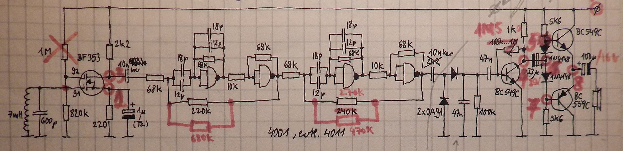

Ich habe das mit dem Bandfilter - mit den vorhandenen Bauteilen - mal
durchgerechnet. Siehe Schaltbild: Links die Generatorseite habe ich
weggelassen, dann kommt die Rahmenspule Marke Dornenkrone mit einem
Parallelkondensator, hier 770pF, das gibt eine Resonanz bei 567 kHz,
dann der Koppelkondensator zum 2. Schwingkreis mit höherer
Spuleninduktivität, entsprechend kleinerem Kondensator. Ich könnte hier
2 Drehkos nehmen, der große (vom Edi) hat 20-800pF. Die Diode hängt
direkt am Schwingkreis, ein 3nF-Kondensator zum Abblocken der HF, und
ein Widerstand als Last, daran wird der NF-Verstärker gehängt (ITT
Touring, TA/TB-Modus).
Die Simulation ergibt bei 1.8mVeff mit 30% Modulation 1kHz an der roten
Tastspitze dann am Ausgang (grüne Tastspitze) 1.4µVeff NF (1kHz) bei
R=10k und 4µV bei R=100k. Bei doppelter HF-Eingangsspannung gibt es wie
erwartet fast exakt 4-fache NF-Ausgangsspannung.

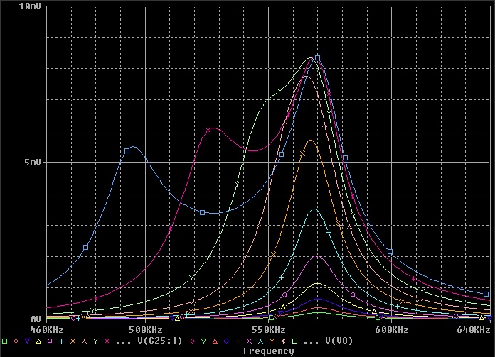

Die 2. Grafik zeigt die Selektionskurve, und sie geht auch zu höheren
Frequenzen immer weiter runter. Dass das Maximum nur bei -30dB ist,
liegt an dem 1M-Vorwiderstand, mit dem ich die Spannungsquelle
rangehängt habe. Genauso hätte ich einen 0.33-pF-Kondensator nehmen
können.
Das werde ich heute abend mal ausprobieren. Falls Gewitter sind, wird
man ja sehen, ob eine magnetische Antenne da wirklich weniger
empfindlich ist. Kann ich nicht glauben, denn ich habe noch einen vor
Jahrzehnten gebauten Gewitterwarner da, mit Ferritantenne und ca. 100kHz
Empfangsfrequenz, rein akustisch, also Gewitter hört sich an wie
Geigerzähler.

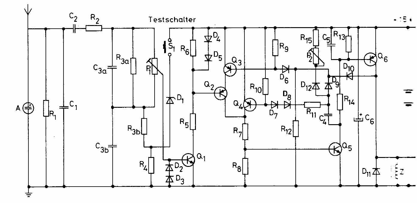

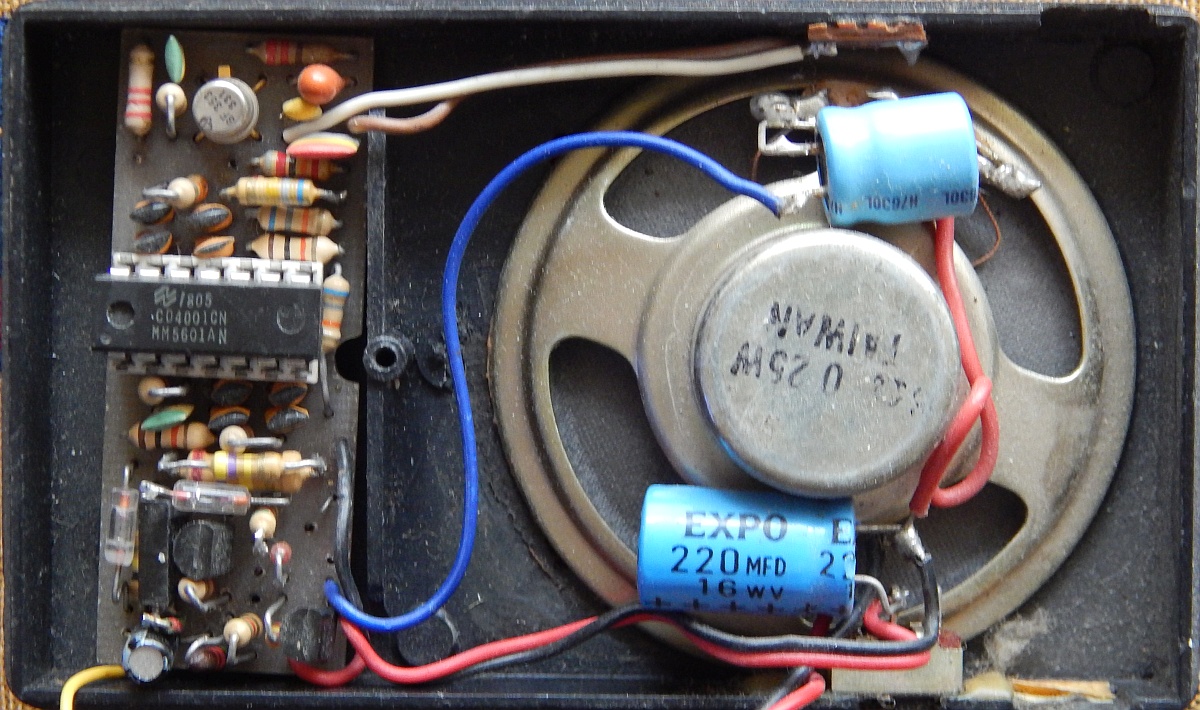

Gibt es zum Gewitterwarner eine Schaltung? Es würde mich die
Schaltungstechnik interessieren.

#6758676
Feldmühle ist einer der Suchbegriffe.
https://de.wikipedia.org/wiki/Elektrofeldmeter
Gibt aber auch andere Möglichkeiten.
Da im Bereich von ca. 100 kHz die statischen Entladungen am stärksten zu
hören sind, nehme ich den MSF60 Langwellenempfänger und zähle die
Impulse.
Dabei schiebt die Gewitterfront die hohe Anzahl der Entladungen
sozusagen vor sich her.
Bei Gewitter selbst am Ort kommen nur die ganz starken Entladungen. Und
die berühmten "kalten Schläge", wenn man meint, das Gewitter und der
Regen hätten aufgehört.
Es reicht also nicht aus, sich nur auf die Messung der statischen
Entladungen selbst zu kaprizieren, die Gesamtlagenbeurteilung erfordert
mehr.
ciao
gustav

Gast #6758856
Hebdo schrieb:
> Die Idee den Rahmen mit einem Drehkondensator zum Detektorkreis zu
> ergänzen ist vom Wirkungsgrad her noch die erfolgversprechendste
> Methode.
Habe ich ja in Beitrag "Re: Ostern- Vielleicht mal wieder Detektorempfänger ?"
gezeigt, das ist ja ein Bandfilter. Test folgt. Was ich noch nicht
optimiert habe, ist das Verhältnis der beiden Induktivitäten, ob das
eine Rolle spielt. Ich finde es einfach interessant, längst bekannte
Tatsachen oder solche, die sich sogar formelmäßig herleiten lassen,
selbst herauszufinden. Das ist einfach spannender als beim Sony ICF die
Frequenz einzugeben und den Sender sofort zu hören.

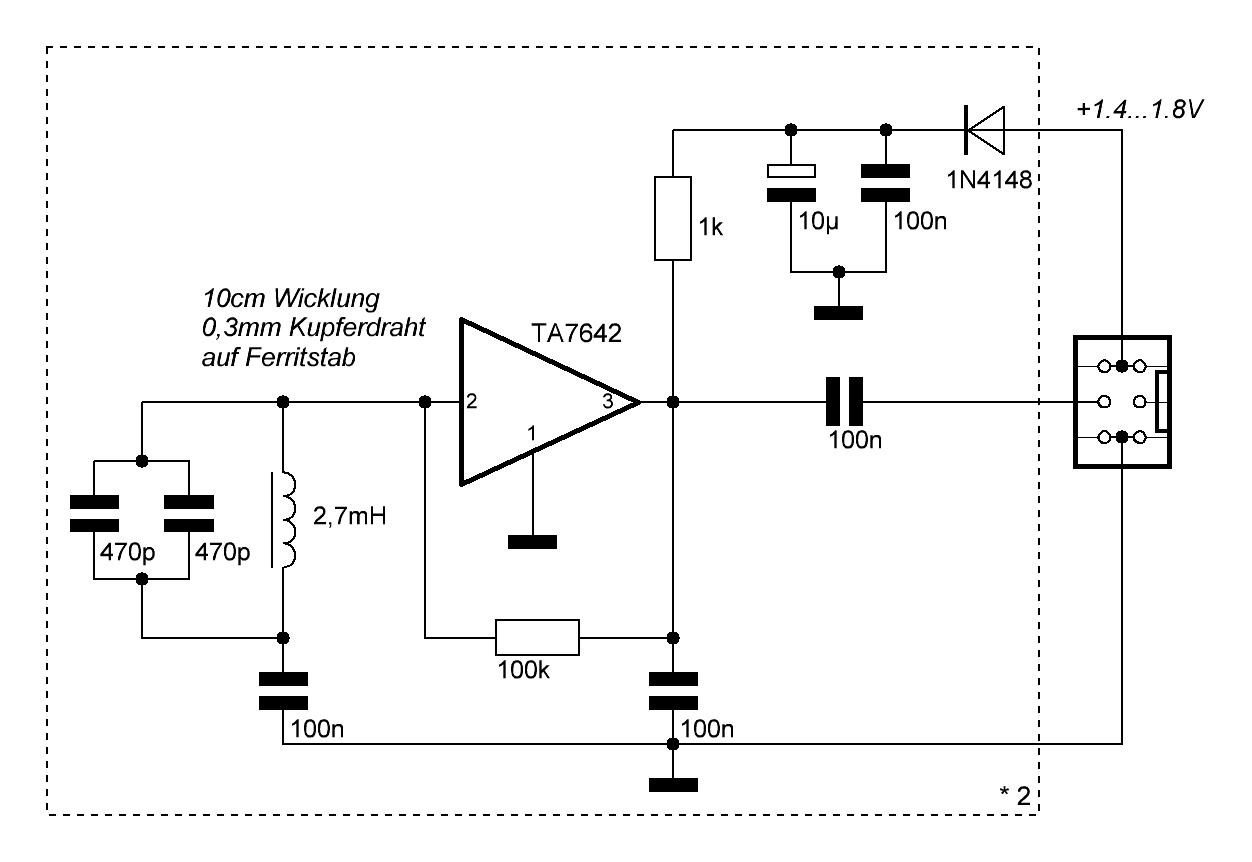

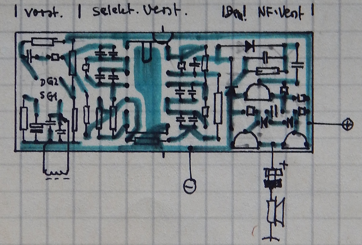

Gast #6758866
@Gerhard
Der Gewitter-Warner ist, soweit ich jetzt sehe, eigentlich ein
abgewandelter DCF-Empfänger, allerdings ohne Quarzfilter, und ohne
Auswerteelektronik. Er besteht aus Schwingkreis mit Ferritantenne und
Styroflexkondensator, Abstimmung über Verschieben der Spule auf dem
Ferritstab; Eingangsstufe mit BF353, Verstärkung über die 4 Gatter eines
CD4001, und eine kleine NF-Stufe mit Vorstufe und Gegentakt-Endstufe mit
BC549/559C, über 100µF-Elko ein aus PCs üblicher Lautsprecher dran;
Versorgung über 9V-Block.

#6759332
Josef L. schrieb:
> @Gerhard
Hallo Josef,
Bei deiner Gewitterwarnerschaltung:
Ist das ein Schaltungsfehler ? der Rückkopplungswiderstand über die
letzten beiden Gatter ist gleichstrommäßig mit dem ausgang des Zweiten
Gatters verbunden - fehlt da nicht ein Koppel-C ?
Oder hat das eine besondere Funktion, daß das so geschalen ist ?
Viele Grüße
Bernd
Gast #6759505
Stimmt. Da fehlt der 10nF Trennkondensator wie er in der ersten
Gatterstufe verwendet wird.
#6759800
Eine sogenannte Nachbausicherung :-))
Gut hier kommt es auf Sinus nicht an, aber wäre der Einsatz eines
Vierfach-OPVs nicht stabieler im Arbeitspunkt ? Ich könnte mir gut
vorstellen, daß die Abhängigkeit von Betriebsspannung und Temperatur
nicht gerade klein ist - oder ?
Viele Grüße
Bernd
Gast #6759882
Keine Ahnung, ich habe es damals auch so geroutet - von Hand, Eagle kam
erst später. Kann sein, dass die Teilschaltungen aus Elektor sind, aber
sicher von Ausgaben weit vor 1990.
Ob das um die vier Gatter ein reiner Begrenzerverstärker wie für FM sein
soll, oder über die RC-Glieder auch als Band- oder was auch immer für
ein Pass handeln soll, darüber habe ich mir (noch) keine Gedanken
gemacht. Nur eben aufgrund fehlender exakter Bauteilewerte 2
parallelgeschaltet.
Gast #6760222
> gemacht
Ein Begrenzerverstärker wäre als Gewitterwarner nicht hilfreich, denn
ein Gewitterindikator wertet die Amplitudeninformation aus. Darum machen
sich Gewitterentladungen  in FM-Radios mit begrenzendem ZF-Verstärker
wenig bemerkbar, in AM-Radios hört man sie jedoch deutlich.
So ein einfacher Gewitterindikator hat normalerweise einen Eingangskreis
zur groben Selektion gefolgt von einem HF-Verstärker, einem Dioden
Demodulator und einer Audio-Stufe, die die Blitzentladung hörbar macht
oder eine LED zum Aufleuchten bringt.
Die in dieser Schaltung als Verstärker vergewaltigten CMOS NAND Gatter
sind für den gedachten Zweck nicht erste Wahl. Ungewöhnliche
Schaltungsideen wie diese fand man schon mal bei Elektor. Manchmal
funktionierten sie sogar :-)
Gast #6760364
Michael M. schrieb:
> Marc Oni schrieb:
>> Die in dieser Schaltung als Verstärker vergewaltigten CMOS ....
> Siehe Bild, Quelle: McMOS Handbuch von Motorola Semiconductor, 1975.
> Da wurde mit keinem Wort von "Vergewaltigung" gesprochen. ;-)
> Michael
danke, und ich sehe jetzt in meinem Bildchen mit dem Layout den Begriff
"selektiver Verstärker", letztlich werden die Gatter wie
Operationsverstärker benutzt und je über 2 Stufen eine Gegenkopplung
geschaltet. Das mit dem fehlenden Koppelkondensator wundert mich jetzt
auch.
Die Ferritantenne hat inzwischen eine neue Verwendung gefunden, die muss
ich ersetzen, der Anschluss ist an den Lötpunkten oben rechts.
Rot/schwarz unten geht zum Batterieclip, der gelbe Draht links Ausgang
für Oszi/Auswerteschaltung.
@edi
Ich bringe das mal so ausführlich, weil Interesse besteht und das Ganze
ja ein Detektor mit Vor- und NF-Verstärker ist!
Gast #6760392
Nur hat das Bild aus dem alten Motorola Datenblatt wenig mit Josefs
Schaltung zu tun. Denn dort wird nicht zur Stabilisierung
gegengekoppelt, es wird über zwei invertierende Gatter hinweg
phasengleich und dann über RC-Glieder zurückgekoppelt, also selektiv
mitgekoppelt.
Wie dem auch sei, das Innenleben digitaler Gatter durch Rückkopplung
irgendwie als Verstärker hinzubiegen hat sich in der Breite wohl nicht
durchgesetzt. Es gab sinnvollere Lösungen.

Gast #6760954
Zeno schrieb:
> Kapazitive
> Fußpunktankopplung der Antennenspule war nicht der Bringer
Das sehe ich in deiner Schaltung
https://www.mikrocontroller.net/attachment/523270/Gr.Detektor.png jetzt
aber nicht. Und wie ist das? L1, L2 stehen nur direkt nebeneinander, die
Kopplung ist also nur induktiv über die ineinander greifenden Felder, wo
sich die Spulen berühren? Oder kannst du die noch gegeneinander
verschieben? Egal wie - mit zugeschaltetem Drehko an L1 ist es ein
Bandfilter und sollte wenn abgestimmt deutlich schmalbandiger sein als
ohne Drehko. Bei Fehlabstimmung hast du dann entweder eine schmale Kurve
die aber je weiter weg du bist immer höhere Dämpfung hat, oder du hast 2
Maxima, die immer weiter auseinander wandern und auch immer schwächer
werden. So habe ich es bei der Simulation der Rahmenantenne gesehen.

Gast #6760966
> aber nicht.
Bei geöffneten S4 ist die Antennenspule über C1B kapazitiv an Erde (Bu2)
gekoppelt. Bei geschlossenen Schalter ist der KOndensator überbrückt und
die Spule liegt direkt an Erde.
Richtig! Die Spulen berühren sich nicht, der Abstand beträgt ca. 3mm.
> ohne Drehko
Ist es auch und es wird auch lauter.
> Maxima
Schmalere Kurve würde ich so nicht sagen aber es deutlich leiser. 2
Maxima konnte ich nicht beobachten.

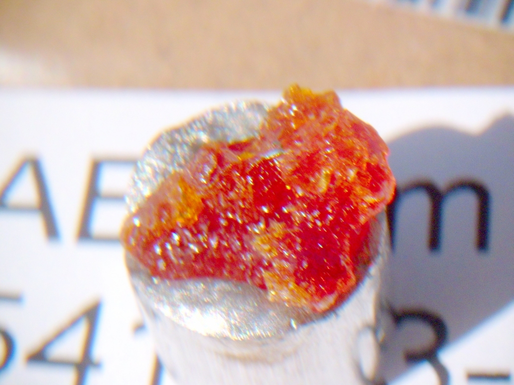

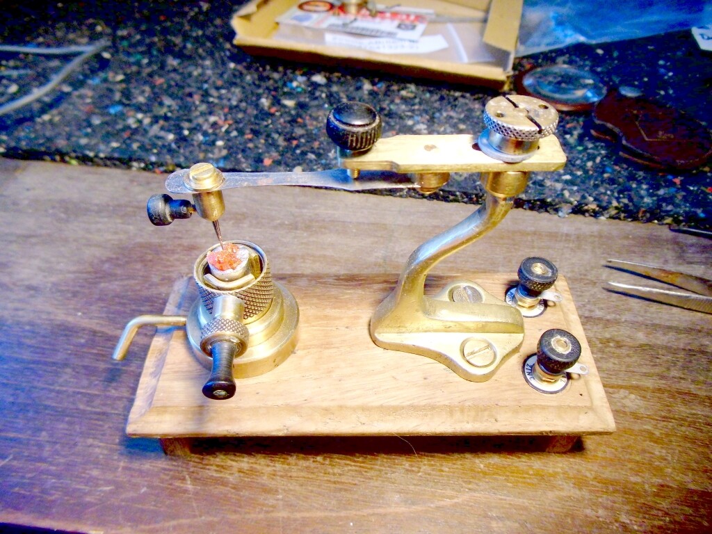

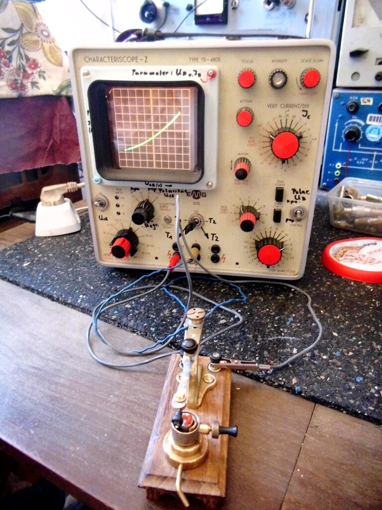

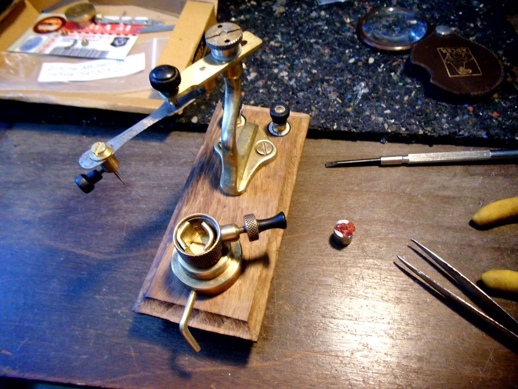

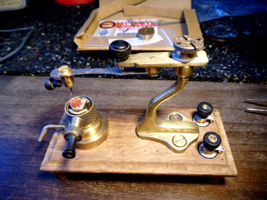

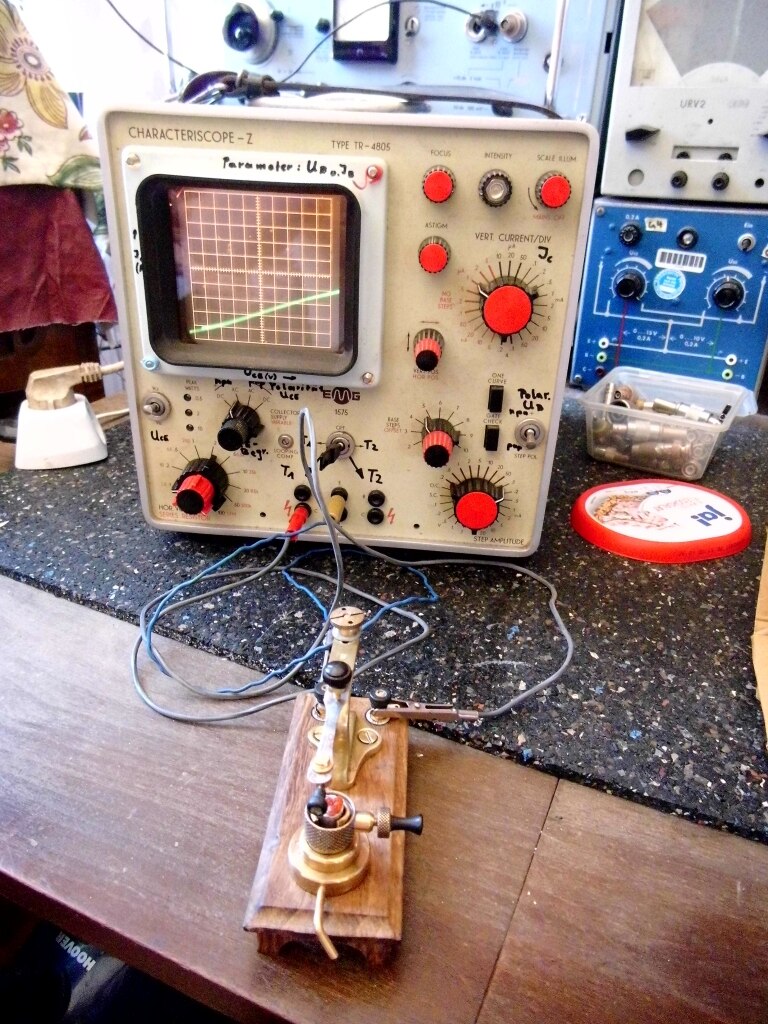

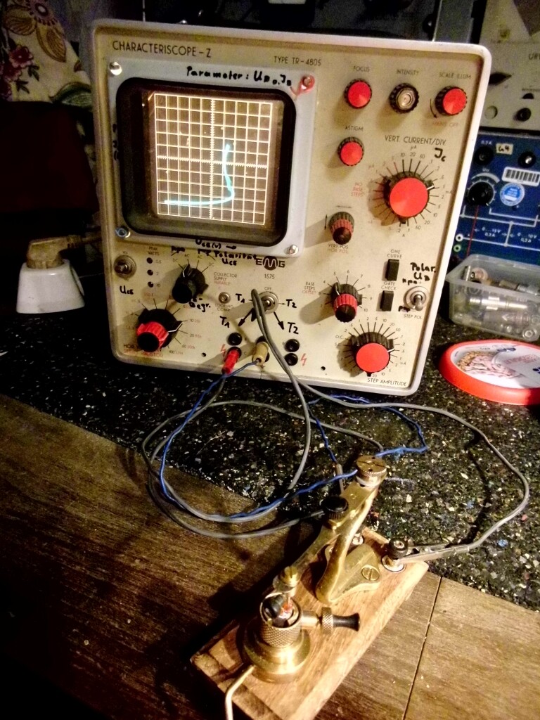

OP #6760975
Ich habe eine kleine Nachtsitzung gemacht, und den Rotzinkerz- Kristall
in Gang gebracht.
Tatsächlich läßt sich mit einer höheren Spannung eine Kennlinie mit
einem Kennlinienteil darstellen, der den "negativen Widerstand"
darstellt.
Beide Kennlinien, die normale Diodenkennliniebei geringer Spannung, als
auch die des neg. Widerstands, sind extrem kritisch einzustellen. Mit
festem NAdeldruck geht schon mal gar nichts, die Nadel darf den Kristall
nur "streicheln".
Schon die geringste Erschütterung vergeigt die Einstellungen.
Dann habe ich den Kristall im Detektorempfänger in Berieb genommen, noch
in der bisherigen Schaltung, lediglich in die kalte Seite des
Ausgangsübertragers habe ich einen 2 KOhm gelegt, um über Nezteil + 50
KOhm Reihen- R eine Vorspannung auf den Kristall geben zu können.
Der Deektorempfang war sehr gut.
Diese Nacht konnte ich einen russischen Sender am oberen Bandende
empfangen, dann "Absolute Radio" 1215 KHz, und einen englischsprachigen
Sender um 1 MHz. Und die üblichen Träger von allem möglichen Gedöns.
Jedoch ist auch hier die enorme Erschütterungsempfindlichkeit edes
Rotzinkerz- Kristalls sehr störend.
Mit Vorspannung geht es dann richtig los, die Lautstärke steigt an,
ebenfalls die Trennschärfe !
Es gibt dann auch eine Selbsterregung beim Höherdrehen der Vorspannung,
die ist aber NF- mäßig, ein häßlicher Ton, der dann auch noch akustisch
über Verstärker/ Lautsprecher rückkoppelt.
Hier wird wohl eher der Ausgangsübertrager mit dem Kondensator angeregt
Die Empfangsleistung ist auf jeden Fall ein Stück besser, vor allem die
Trennschärfe am oberen Bandende.
Üblich für die alten Schaltungen der 20er Jahre war allerdings Kristall
in Reihe mit dem Schwingkreis- das werde ich noch testen.
Video/ Audio habe ich gemacht, bin jezt zu müde zum Umwandeln, reiche
ich noch nach.

Gast #6761181
Nichtverzweifelter schrieb:
> die starben bei der geringsten statischen Entladung
So ist es leider. Das CD4001 auf meiner Platine ist tot :-(
Der Rest der Schaltung ist OK, mit Netzteil auf 9V gestellt messe ich an
den angegebenen Messpunkten 1-8 in etwa das, was auf meinem A4-Blatt von
damals dafür angegeben ist. Nur aus dem Lautsprecher kommt nichts raus.
Auf
https://www.robotrontechnik.de/html/forum/thwb/showtopic.php?threadid=15374
habe ich aber diese Schaltung gesehen
http://www.old-papa.eu/Images/ACS77-neu/Schaltung%20Aktivantenne.GIF
mit der Bemerkung "Nichts Besonderes, so vielfach im Netz gesehen"
- und das ist ja in etwa vom Prinzip her meine Schaltung ohne CD4001.
Gast #6761230
Zeno schrieb:
> Solange man also unter der Flußspannung der Dioden bleibt sind
> sie praktisch nicht vorhanden.
Dummerweise kommt man bei dieser Applikation aber spätestens ab der
zweiten Stufe über die Flussspannung und fährt die Gatter in die
Dioden-Begrenzung.
So ein Gewitterdetektor lässt sich heute besser mit einem
MW-Geradeausempfänger IC machen. Die hießen früher ZN414 oder MK484der
verbesserte Nachfolger von heute TA7642.
https://www.ak-modul-bus.de/cat/documentation/TA_7642.pdf
Schaltbild Gewittermonitor mit TA7642 entnommen hier:
https://laagewitt.de/Elektronik/gewitter-monitor/
Gast #6761240
Meine Simulation von vor ein paar Tagen bezog sich ja auf 2 total
verschiedene Spulen, einmal die Rahmenantenne mit nur etwa 100µH und als
2. Teil eine Kreuzwickel mit etwa 330µH und kapazitiver Kopplung. In der
Schaltung sind beide Schwingkreiskapazitäten so gewählt, dass eine
Resonanz um 567 kHz zustande kommen sollte. Die Koppelkapazität variiert
zwischen 0.2 und 63 pF von der winzigen grünen zur doppelhöckrigen
hellblauen Kurve (0.2/0.36/0.63/1.1/2/3.6/6.3/11/20/36/63pF), gezeigt
ist die Spannung (linear in mV) vor der Diode. Grade habe ich nochmal
getestet und beide Schwingkreise gleich dimensioniert (101.5µH/770pF),
die Spannung an der Diode sieht genauso aus, nur mit Maximum nur bei
4mV. Ist natürlich relativ zum Input zu sehen.
Gast #6761256
....Herrschaften!
Seid mal nicht so pingelig, schaut mal auf die Uhrzeit, wann ichs
geschrieben hab...
Ich habs ja geschrieben, nur die unbuffered zu verwenden, ohne "b", und
ohne die Dioden zu strapazieren.
Es sollte keine Ausschweifung werden, lediglich Warnung vor Verwendung
neuerer ICs als Blitzdetektor. Also vor allem nicht als "Eingangsstufe".
Um Enttäuschung bei Nachbauern uralter Schaltungen zu vermeiden.
MfG
Gast #6761301
> Dioden-Begrenzung.
Hast Du das gemessen, ausprobiert etc.. Ob das Ding in die Begrenzung
geht hängt ja wohl immer noch davon ab, was an Eingangsspannung anliegt,
also was der Schwingkeis am Eingang an Amplitude liefert.
Selbst wenn der Verstärker in die Begrenzung geht ist das für diese
Anwendung völlig Rille, man will ja damit keine Musik hören. Das Ding
soll anzeigen wenn ein Gewitter im Anzug ist und das möglichst
frühzeitig. Da ist nur hohe Verstärkung gefragt, was da am Ende raus
kommt ist völlig egal.
