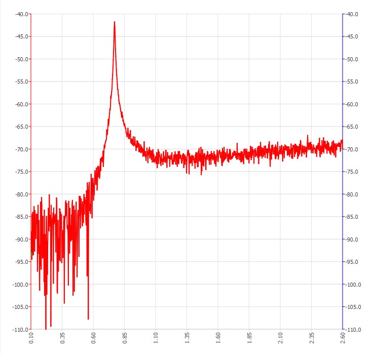

Edi M. schrieb:
> Das ist kein Kondensator mehr, sondern eine RC- Parallelschaltung.

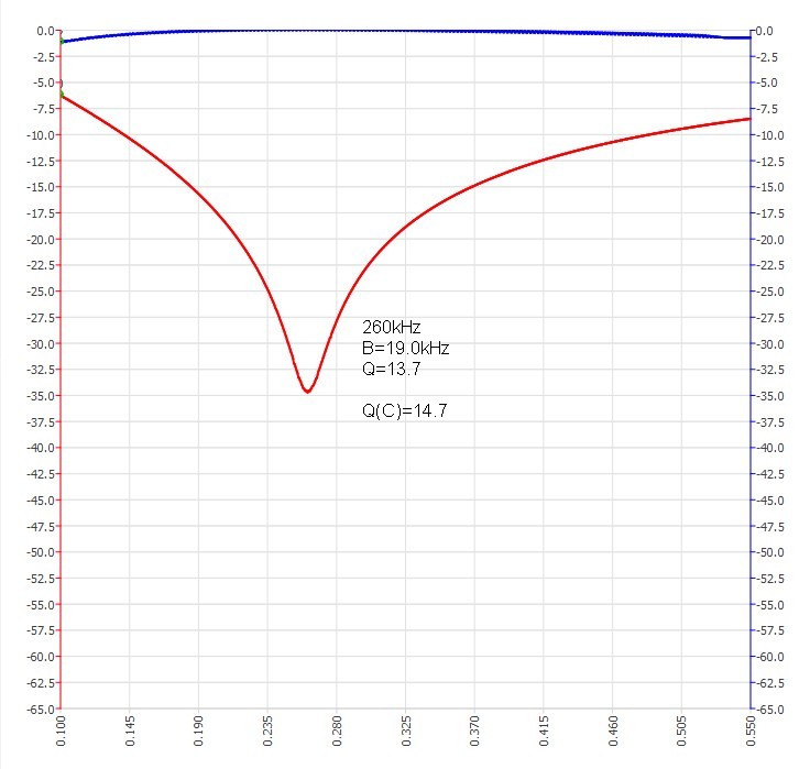

Hallo Sheriff, gaaanz so schlimm ist es wohl nicht, da mein Multimeter
im 20 Megohm-Bereich noch "Überlauf" anzeigt. Und das kann man im
Detektor sicher verschmerzen. Dass die Kapazität höher wird liegt wohl
im Schrumpfen der Isolationsfolien. An der Dämpfungskurve (hier:
Kondensator als Hochpass) sieht man jedenfalls, dass er als Kondensator
noch gut seinen Dienst versieht.

Aber ich wollte es jetzt doch etwas quantifizieren. Mein Multimeter hat
im 200/2000mV-Bereich einen Innenwiderstand von 10 MΩ. Wenn ich eine
bekannte Spannungsquelle über einen unbekannten Widerstand anschließe,
kann ich am Spannungsabfall am Multimeter, der mir direkt angezeigt
wird, den unbekannten Widerstand ermitteln. 92 MΩ zeigen z.B. 476 mV an,
736 MΩ 64.4 mV (bei 5V).
Der Siemens Styroflex zeigt meist 0.0 mV an, hüpft gelegentlich auf 0.1,
selten 0.2; das wäre also ein Minimum von 250 GΩ. Der SABA geht nur bis
auf 8.0 mV runter, das wären 6 GΩ - mir reicht das als Isolation. Aber
deine Aussage ist bestätigt, das ist erheblich weniger als ein guter
Kondensator haben sollte.
Ist ja nachhaltig, wenn das Schrott-Teil doch noch eine Verwendung
findet.

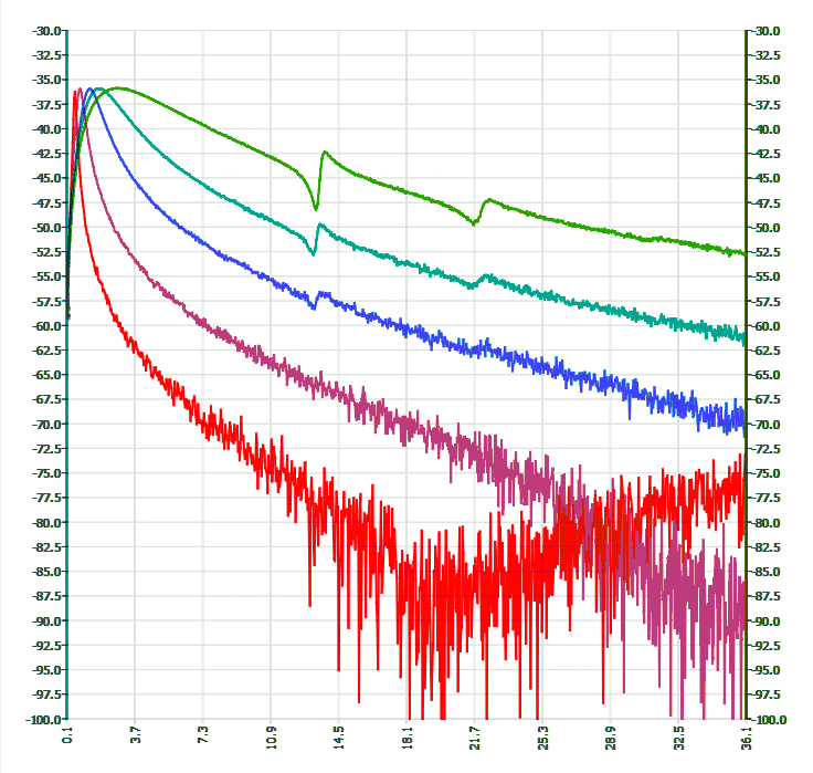

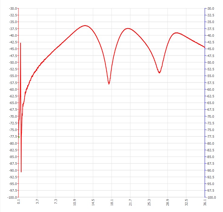

Gast #6722506
Edi M. schrieb:
> Ob Ihr Kondensator brauchbar ist... probieren Sie einfach ihren Kondi-
> und vergleichen Sie mit einem einwandfreien Exemplar.

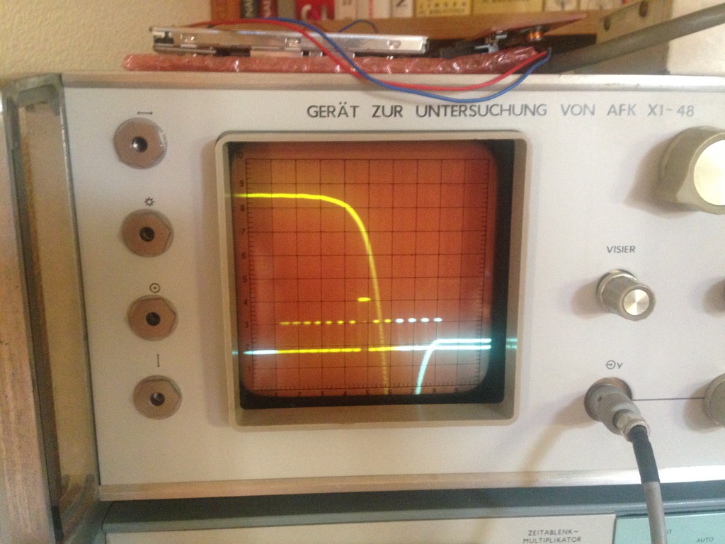

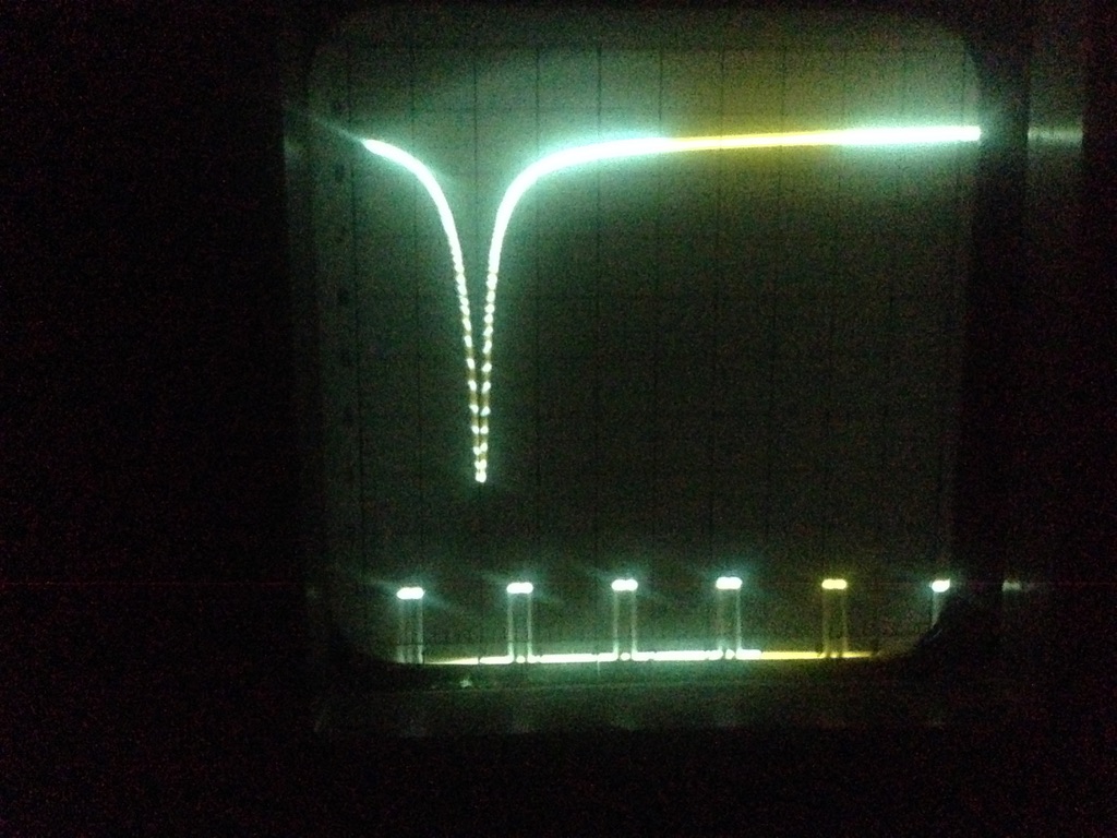

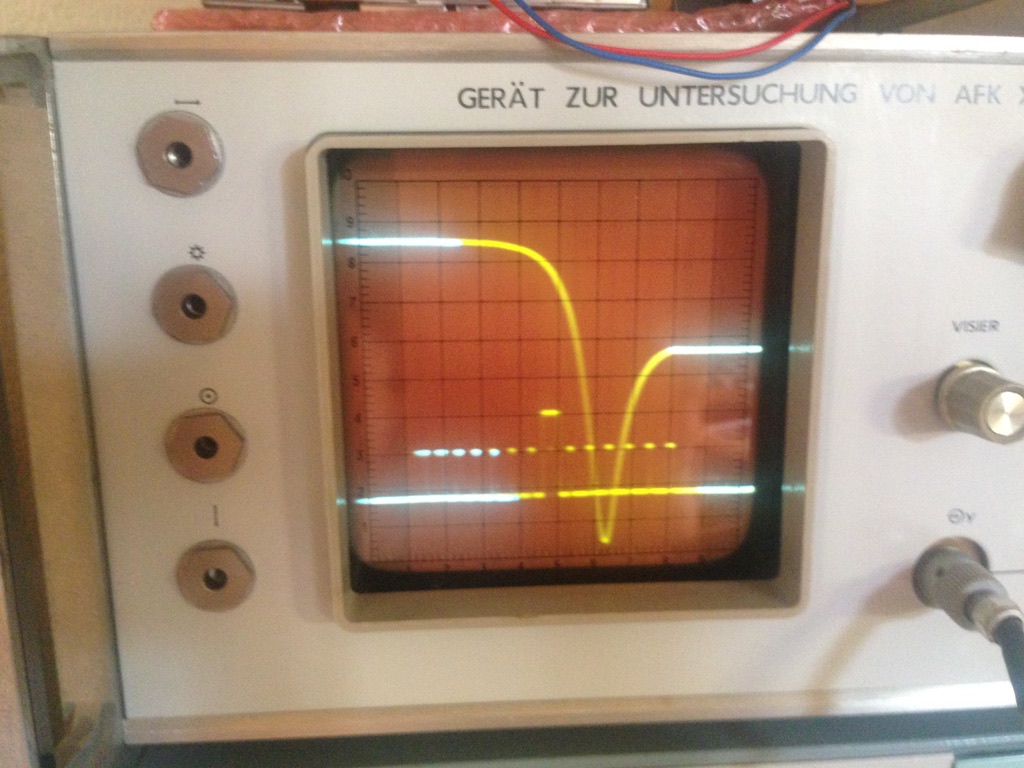

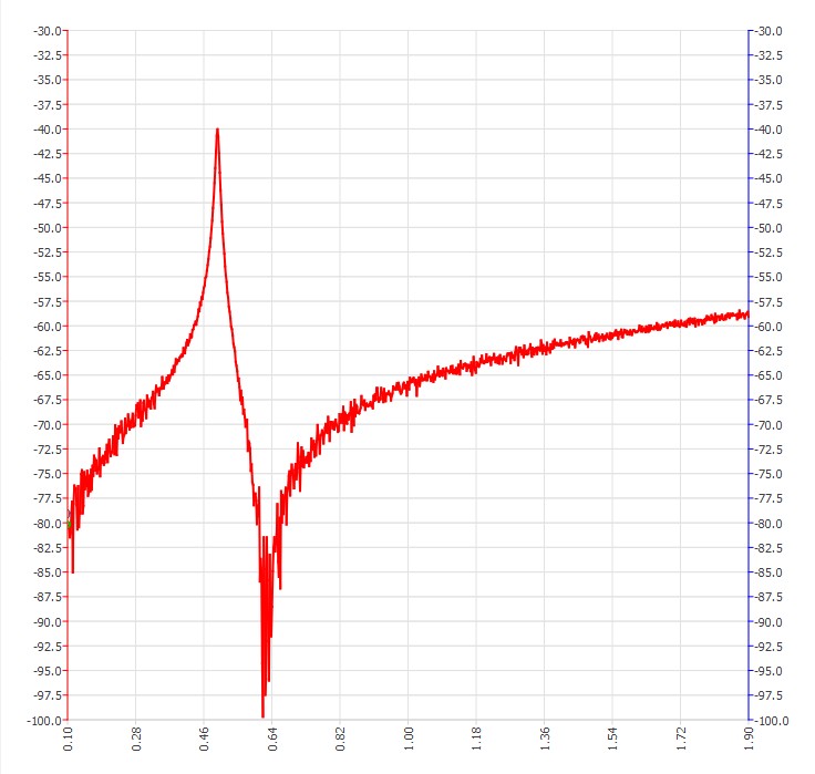

Ich messe es gerne nach, weil's mich interessiert, aber zuerst eine
einfache Rechnung:
300  Hz  350 kΩ  175 Ω / 700 MΩ
3   kHz   35 kΩ   18 Ω /  70 MΩ
150 kHz  700 Ω   0.35Ω / 1.4 MΩ
1.5 MHz   70 Ω   0.04Ω / 140 kΩ
Bei den interessierenden NF- und HF- (MW-)Frequenzen (Spalte 1) ergeben
sich die in der 2. Spalte stehenden Impedanzen, und bei einer Güte von Q
= 2000 bei der jeweiligen Frequenz dürfte ein interner Serienwiderstand
nicht höher sein als der Wert der 3. Spalte, ein Parallelwiderstand
müsste größer sein als der Wert der 4. Spalte. Da mein Kondensator 24 GΩ
hat, würde das bei 300 Hz die Güte von 2000 auf 1940 senken, bei 3 kHz
auf 1994. Ich denke das merkt keiner!

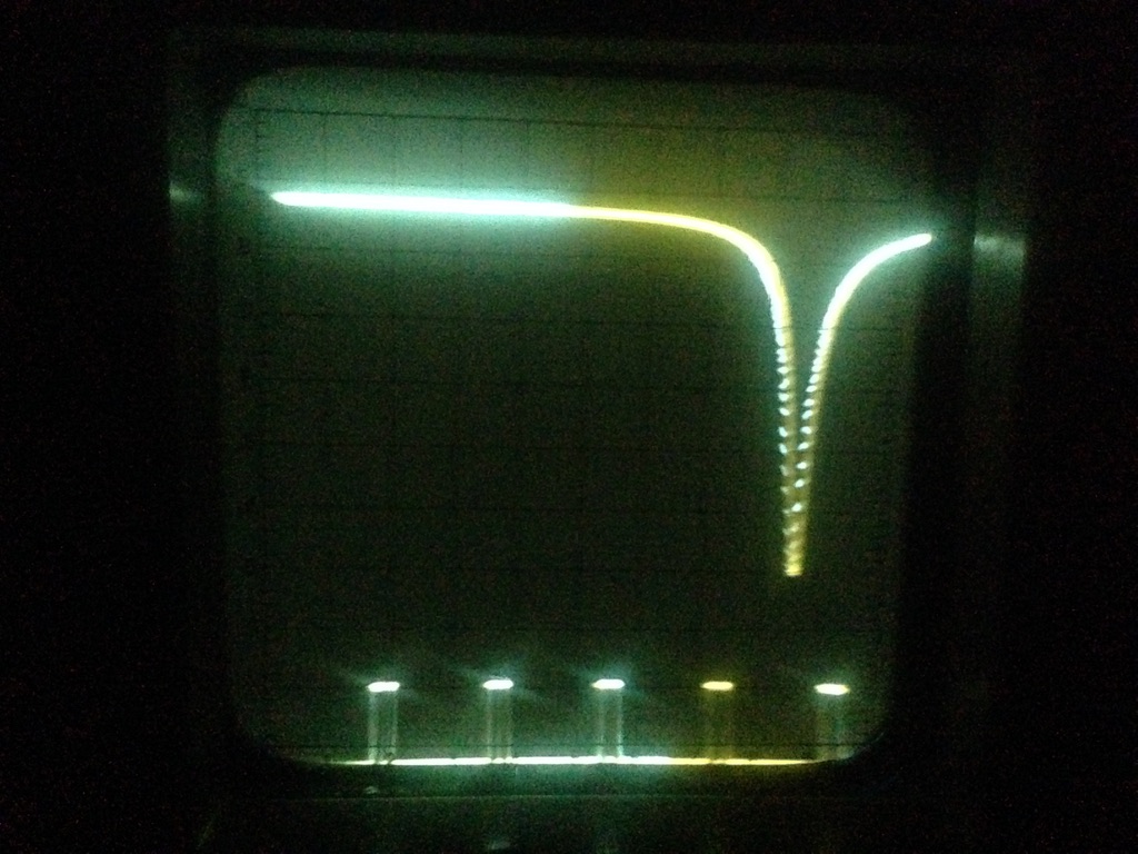

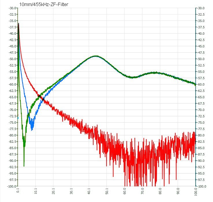

Aber ich habe einen anderen Kandidaten hier, von "ELKONDA", ein
"P.-Kondensator" mit "2500/500-", braune Papphülse, mit Teer vergossen,
der geht bei höheren Frequenzen nicht auf 0 dB, sondern -10dB, der hat
nicht nur schlechte Isolation, sondern auch einen beträchtlichen
Innenwiderstand.

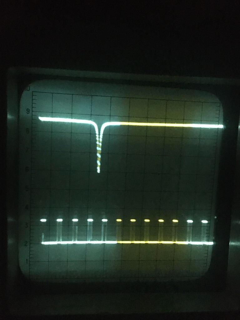

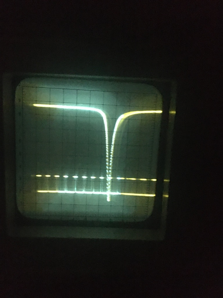

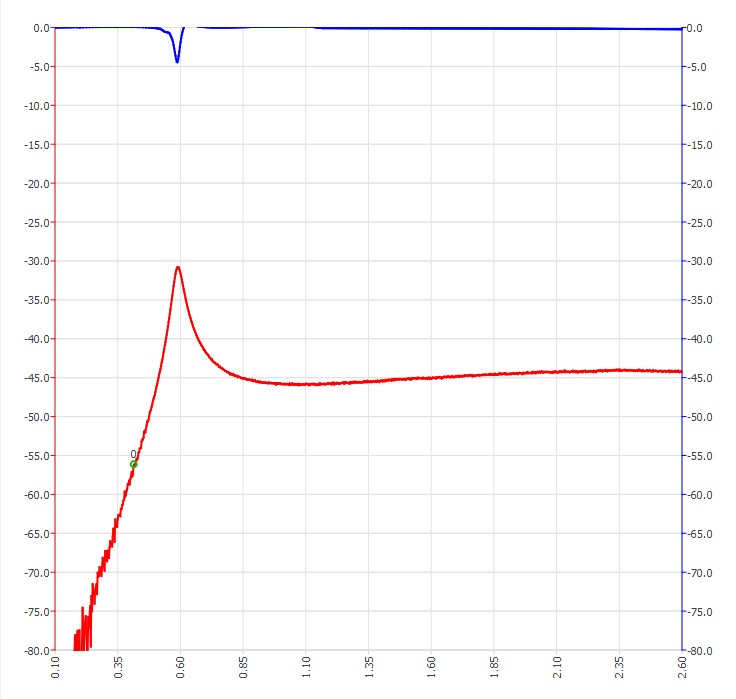

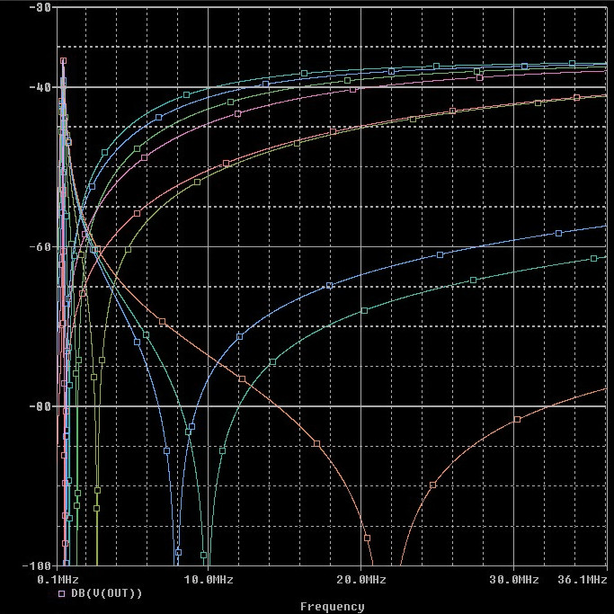

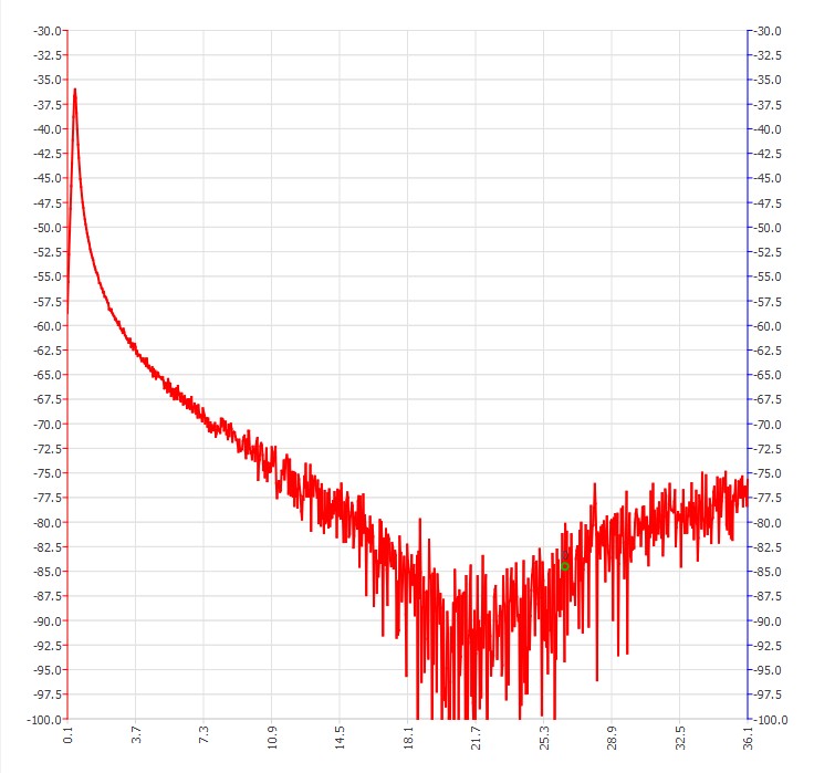

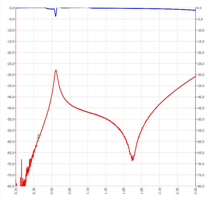

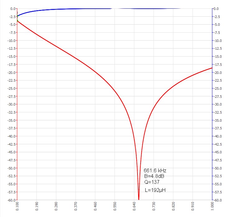

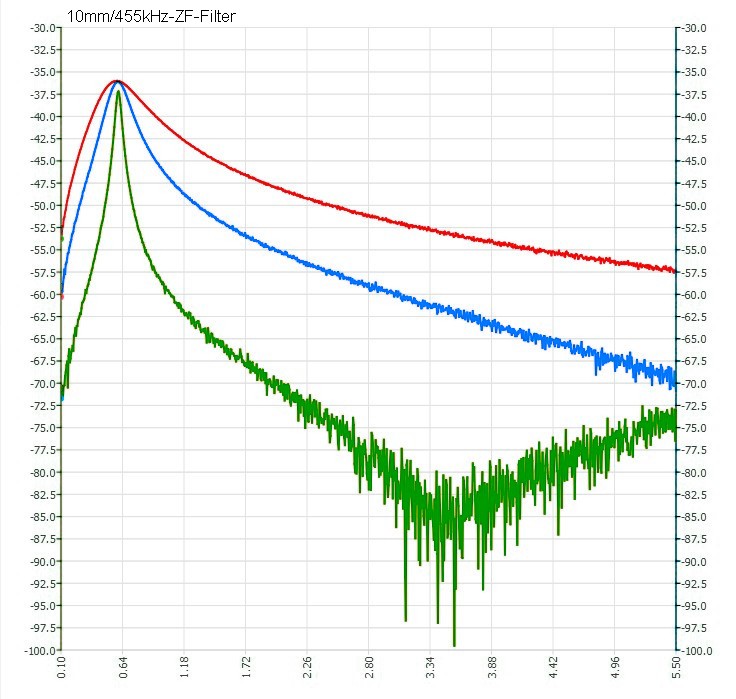

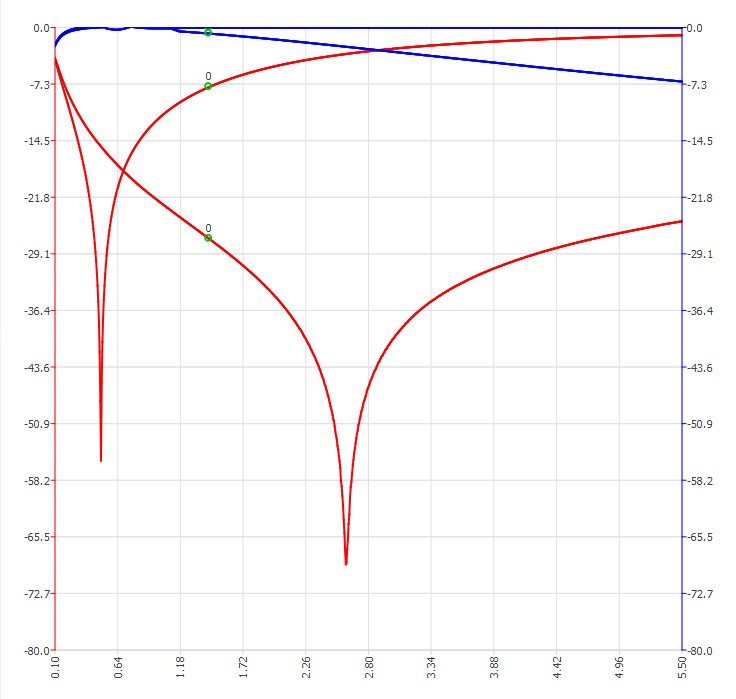

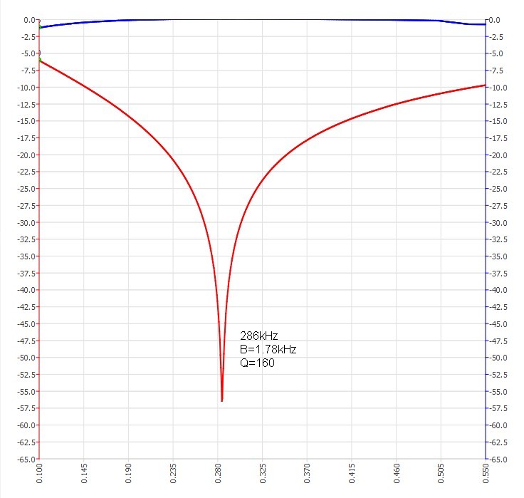

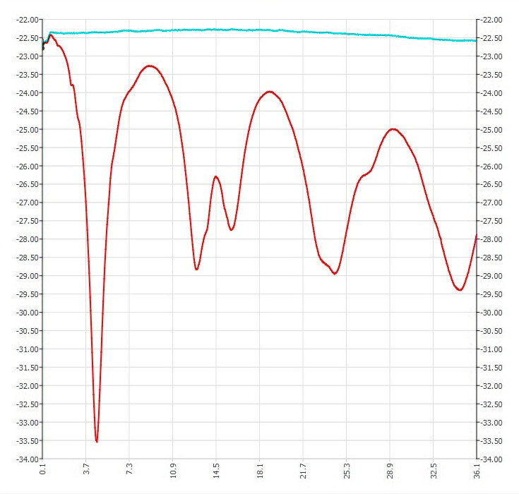

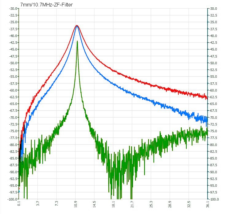

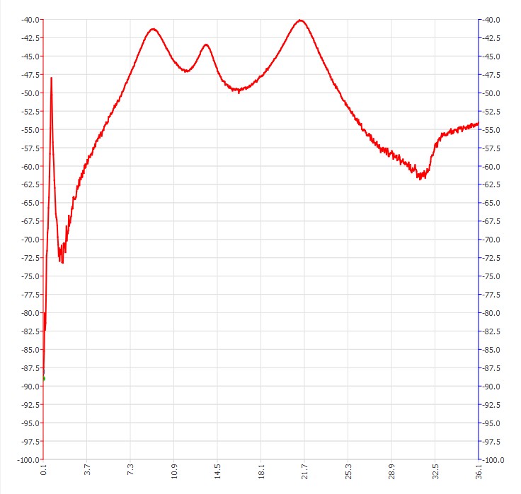

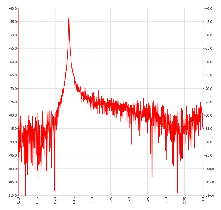

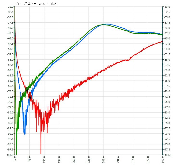

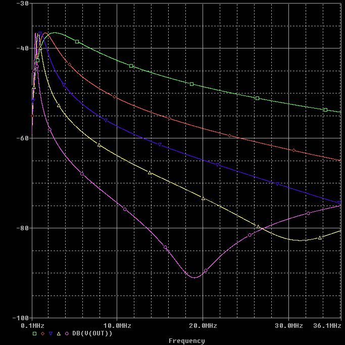

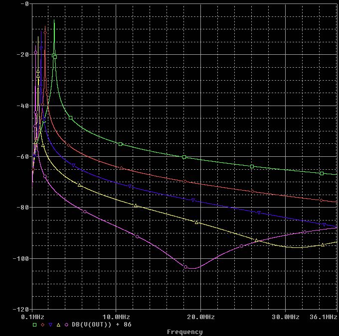

@edi & zeno
Siehe beigegebene Grafiken - natürlich habt ihr recht, ich gebs ja zu,
aber es iat alles quantifizierbar! Ich habe meinen nanoVNA angeschmissen
und die neulich gewickelte MW-Ringkernspule mit 3 Kondensatoren
getestet:
- Bild 1 mit zwar auch altem, aber wie neu aussehendem Styroflex von
Siemens mit 1500pF und Ringkernspule, bringt Q=200.
- Dieselbe Spule mit dem SABA 1000pF hat dieselbe Resonanzfrequenz,
kommt aber nur auf Q knapp 14
- und mit altem 1n5-Kerko kommt man auf Q=160.
Styroflex zu Q=2000 angenommen, hat die Spule Q=222; dann hat der
SABA-Kondensator Q=15 und der Kerko Q=570. Tonne, ich komme - heute ist
Restmüll geleert worden, Platz en masse!

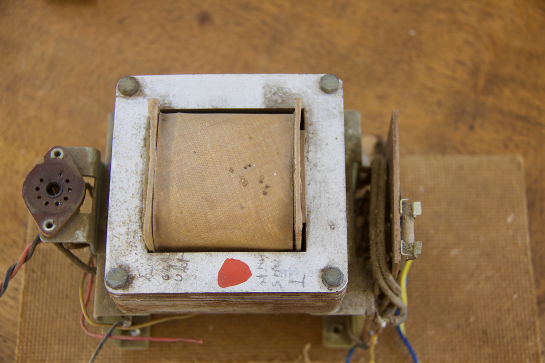

Gast #6723650
Edi M. schrieb:
> Das wäre auch ein Projekt, für das durchaus eine Trafo- Anfertigung
> eines 4V- Trafos lohnen würde.
So mein Trafo ist gerade angekommen und der macht einen sehr guten
Eindruck (s.Bild).
Schau mir den heut Nachmittag mal genauer an. Heizwicklung ist 6,3V,
aber bei dem guten Zustand sollte es möglich ein paar Windungen zu
entfernen und dann passt der perfekt.
Gast #6723779
Anstaltsleiter schrieb:
> bei kleinen Leistungen kann man mit 10 Windungen pro Volt rechnen
Zeno, so wie ich das sehe ist das ein M85a (33mm Blechpaketdicke) mit
80W (oder doch 85b mit 46mm, 90W??); der 85a hat 4.1 Windungen/V (85b
nur 2.8 Wdg/V) und 86% Wirkungsgrad. Für so einen habe ich die
Windungszahlen in dem schon gezeigten Büchlein, allerdings für 220V/50Hz
gerechnet (heute würde man 230V nehmen, denke ich), und zwar 869
Windungen für 220V, 1310 Wdg für 300V (wären 987 für 250V) und nur 27
Windungen für die 6.3V; das wären 17 Wdg für 4V, es sind also 10
Windungen abzuwickeln. Aber ich nehme an es sind 2 Wicklungen drauf,
möglicherweise je 2 Drähte parallel? Das musst du dir ansehen, aus einem
PC-Netzteil habe ich neulich einen Trafo ausgebaut, der hatte Wicklungen
mit bis zu 8 Drähten parallel damit 1 Lage exakt ausgefüllt ist und die
Drahtstärke gering bleibt.
Gast #6723833
Josef L. schrieb:
> Zeno, so wie ich das sehe  ...
Es ist ein M85a. Da ist ein Spannungswähler dran, den ich erst mal auf
240V eingestellt habe. Damit liefer der Trafo 2x225V~ und einmal 1x7,1V~
 - alles ohne Last gemessen. Zusätzlich hat er noch eine Schirmwicklung.
Damit ist der Trafo ideal für mein Projekt. Ich werde ihn erst mal von
dem Metallwinkel befreien und reinigen. Dann schaue ich mal ob ich ein
paar Windungen von der Heizwicklung weg nehmen kann. Es ist auch nur 1
6,3V Wicklung und auch nicht 2 Drähte parrallel. Letzteres habe ich bei
Netztrafos auch noch nicht gesehen, aber es gibt nichts was es nicht
gibt.
Gast #6723858
Aber du weißt ja sicher dass man für die Gleichrichterröhre gern eine
eigene Heizwicklung gemacht hat, wegen Netzbrumm und so. Der Sockel
nebendran war sicher für eine EZ80. Wenn du was abgewickelt hast, gehen
vielleicht 17 sepate Windungen für die AZ drauf, bei 1.1A und der
zulässigen Stromdichte von 3 A/mm² brauchst du 0.33 mm², das wäre ein
Drahtdurchmesser von 0.65 mm, also mit 0.7 mmCuL bist du auf der guten
Seite, die Wicklung wäre dann 13 mm breit.

Frage
Wie kommen Sie auf die 3 Diagramme, gibt es eine Schaltung, ich wuerde
das gern auf meinen Seiten zeigen.
Ich habe Probleme mit dem PC, nutze zur Zeit Linux von CD, mit
amerikanischem Tastaturlayout.
Gast #6724061
Auf dem Trafo ist nur eine Heizwicklung drauf. Von der
Gleichrichterröhre ging es direrekt zu den anderen Röhren - der Rest von
der verdrillten Heizleitung war noch dran.
Habe jetzt den Metallwinkel abgebaut , da war auch noch ein Elko. Das
ist alles in den Schrott geflogen. Den Spannungswähler habe ich auch
abgebaut und alles so velötet, das es es eingangsseitig auf 240V
eingestellt ist.
Die Heizwicklung liegt zu oberst und hat 31 Windungen für 6,3V. Daraus
kann man ausrechnen 19,6Wdg. für 4V. Ich mach also erst mal 11 Windungen
weg und schaue dann ob es passt. Evtl. muß noch eine runter.
Gast #6724128
So, habe jetzt 11 Windungen abgewickelt und jetzt hat er 4,4V im
Leerlauf das ist 10% über Nennwert, das passt auch zum alten 7V Wert bei
6,3V Nennwert.
Damit habe ich alles für den Nachsetzerverstärker zusammen und kann
demnächst mit dem Zusammenbau beginnen.

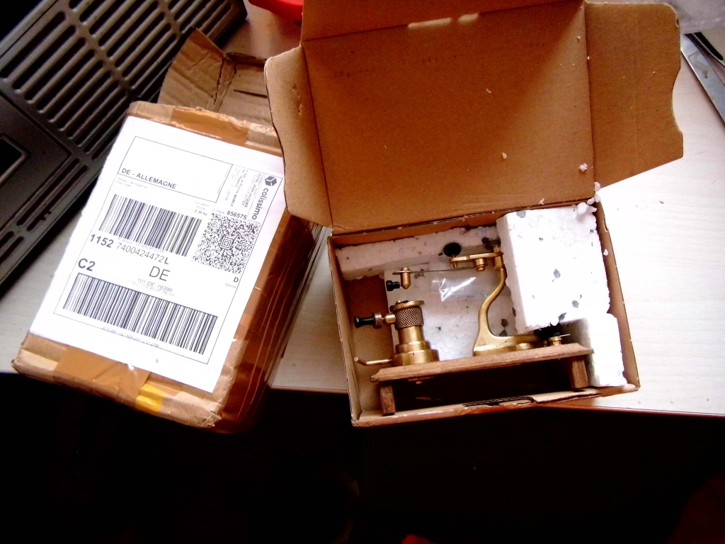

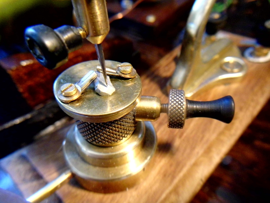

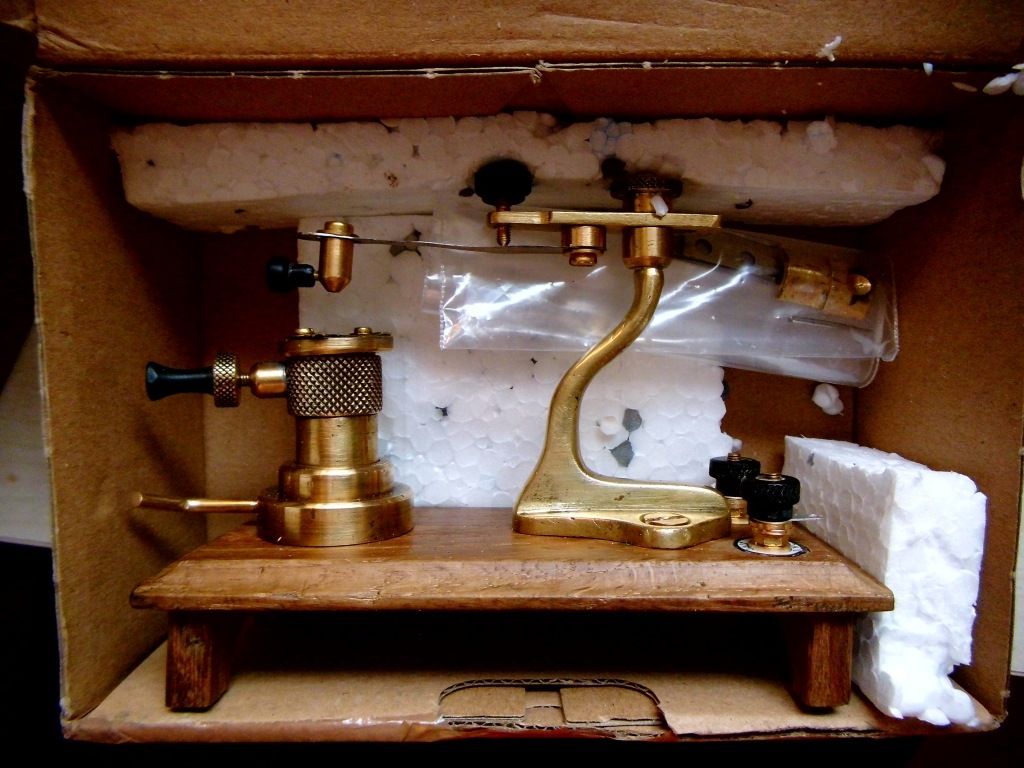

OP #6724178

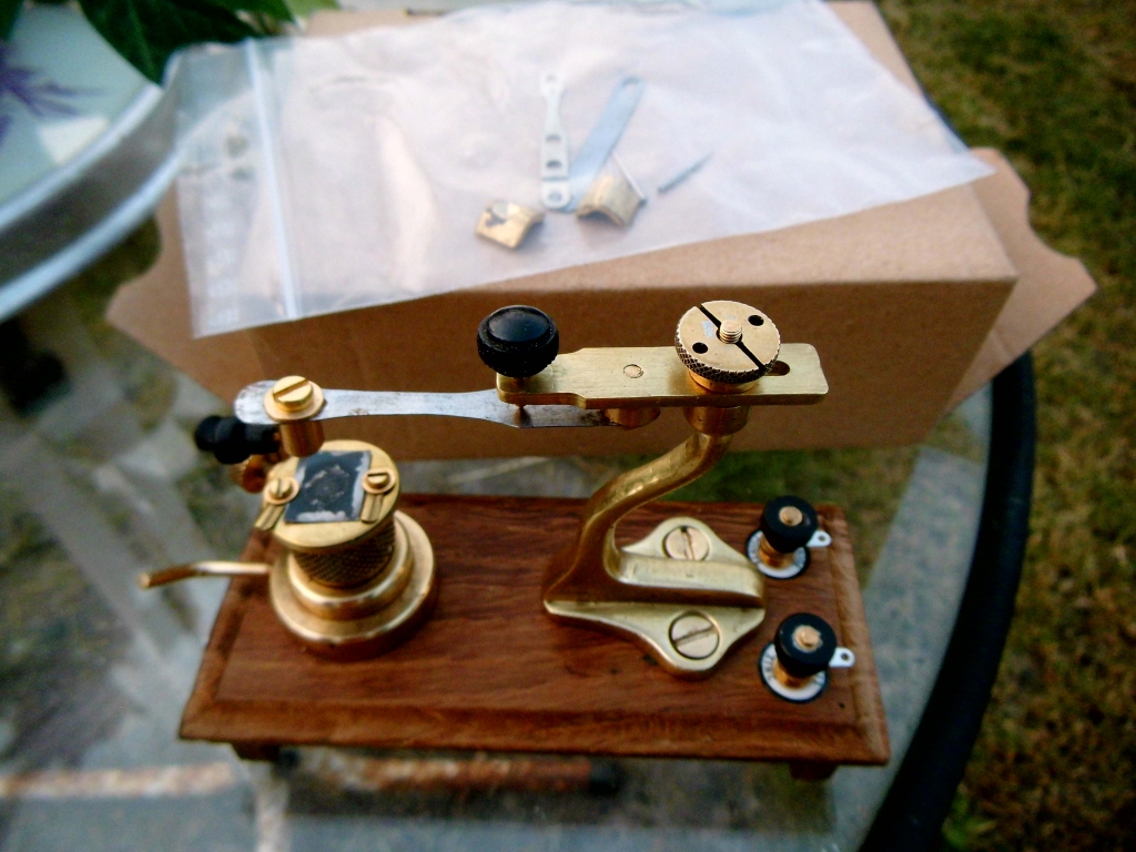

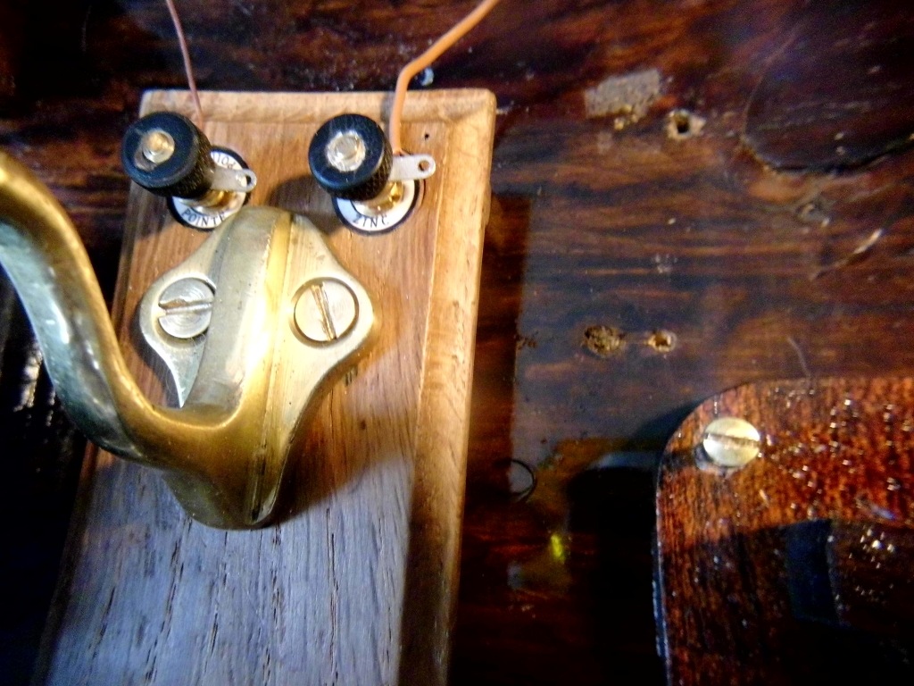

So, mein neuer Detektor ist angekommen.
Hat ein Radiofreund für mich angefertigt, der Mann hat kunsthandwerklich
echt was drauf.
Ohne Kristall, aber dafür eine mit Adapter aufgeschraubte, oxydierte
Zinkplatte.
Dazu mitgeliefert Halteklammern für einen natürlichen Kristall,
Ersatzfedern und Ersatz- Stahlnadeln als Kontaktpunkt.
Ein natürlicher Kristall ist bestellt.
Morgen werde ich den künstlichen Kristall testen.

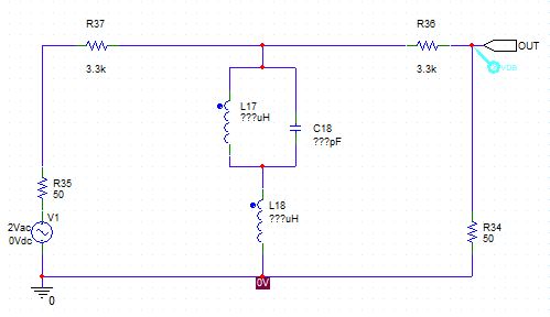

Gast #6724248
Edi, das ist das S21/S11-Diagramm, das das PC-Programm des nanoVNA
liefert. Der Kondensator ist zusammen mit der Ringkernspule als
Parallelschwingkreis zwischen (Generator-)Ausgang und
(Spektrumanalysator-)Eingang geschaltet und wirkt daher als Sperrkreis

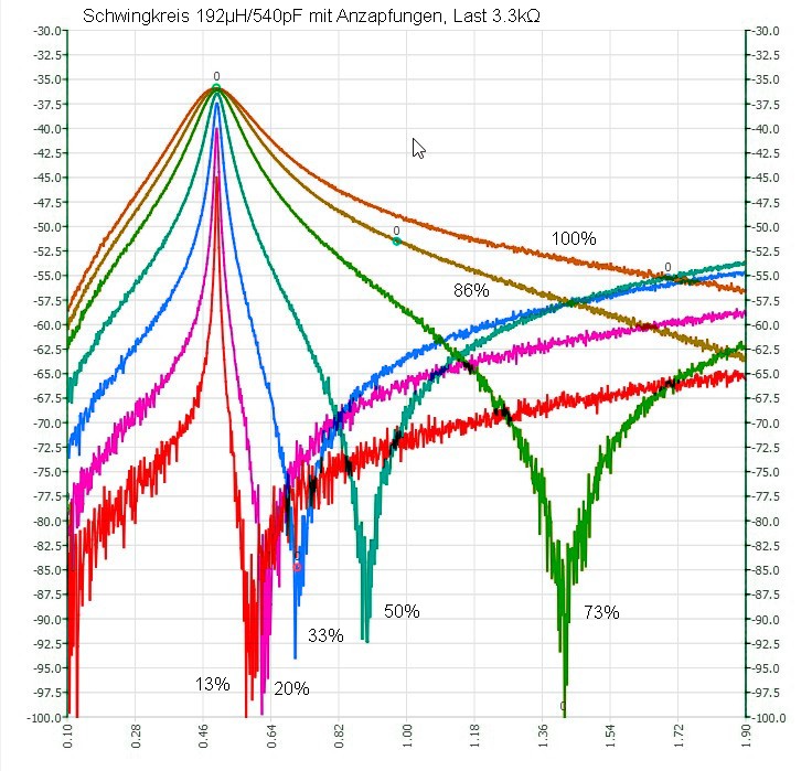

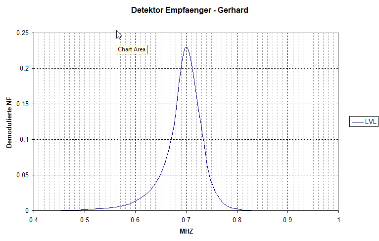

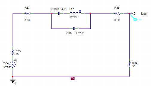

(Notchfilter). Damit messe ich die Resonanzfrequenz und kann, wenn ein
Wert bekannt ist, den anderen berechnen. Dann - hier nicht gezeigt -
enge ich den Frequenzbereich ein, zB hier auf 10 oder 20 kHz um den
Mittelwert und messe die 3dB-Bandbreite. Damit habe ich die Gesamtgüte
bei der gemessenen Frequenz. Die Ringkernspule habe ich mit einem
Dutzend Styroflex zwischen 20 und 10000 pF gemessen. Mit separatem
Generator und HF-Voltmeter oder Oszi geht das exakt genauso, selbst wenn
man die Frequenz von Hand durchdrehen muss. Das muss ich letztlich auch,
indem ich mit der Maus den Cursor die Kurve entlang fahre. Es gibt auch
Programme die das automatisch auswerten können, ich hab's lieber simpel
und mache es von Hand, da weiß ich was ich tue. Zur schnellen Auswertung
verwende ich meist das Programm RF-Filter von Iowa Hills Software.
Natürlich kann ich den Kondensator auch alleine messen, er wirkt dann ja
einfach als Hochpass worüber ich die Kapazität einfach ablesen kann,
aber die Güte bekommt man nicht so einfach. Q ist halt bei guten Teilen
sehr groß, damit die Phasenverschiebung sehr klein. Es geht sicher auch,
ich habe es noch nicht probiert. Eine 3dB-Bandbreite messen ist dagegen
trivial und geht ausreichend genau. Aber man hat halt Q beider Bauteile
zusammen, nach dem Motto 200 + 200 = 100.

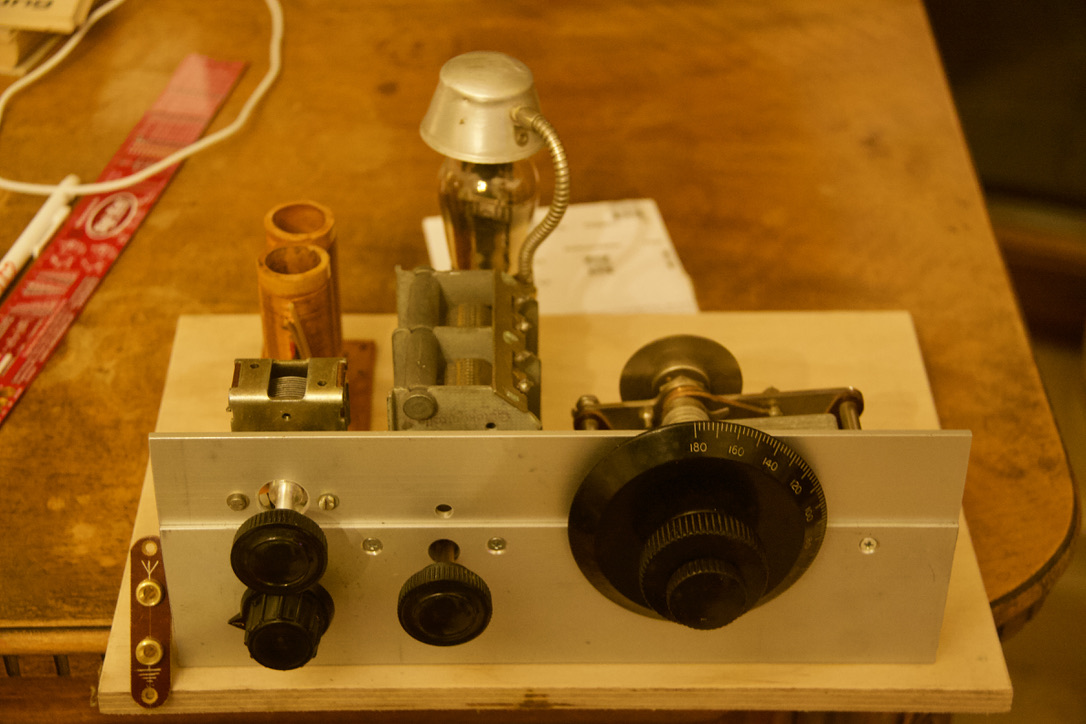

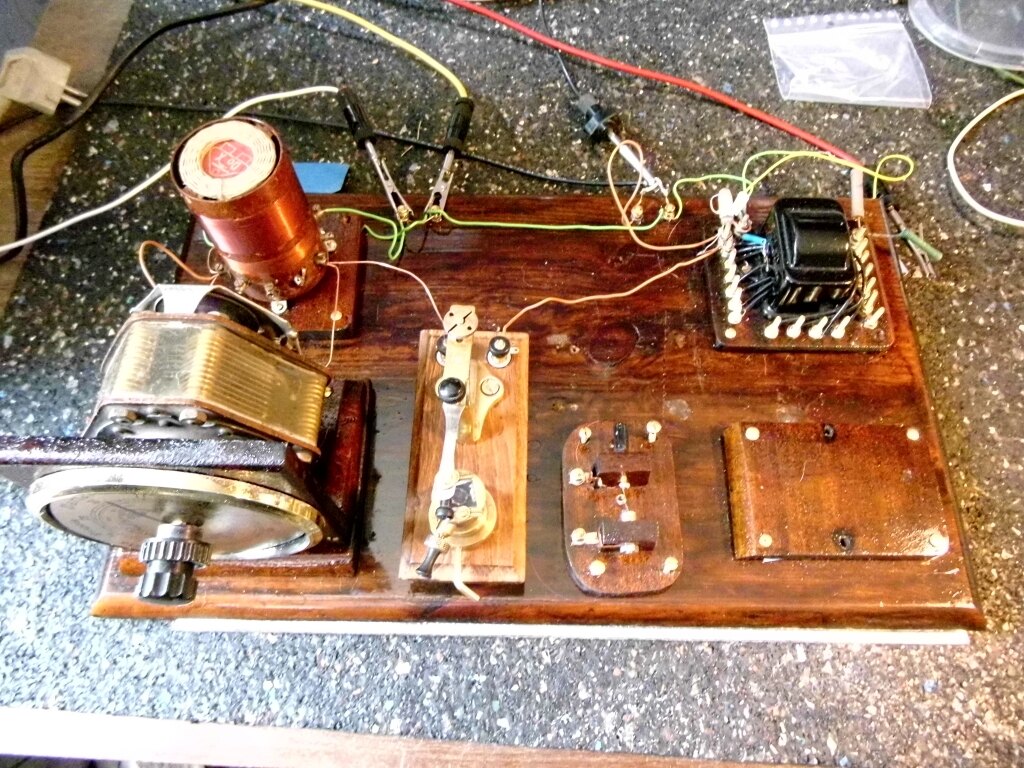

Ja, und dein Detektor, das ist ja ein Riesenteil! Wie breit? 15 cm? Da
kannst du ja einen ganzen Kristallberg drauf laden!

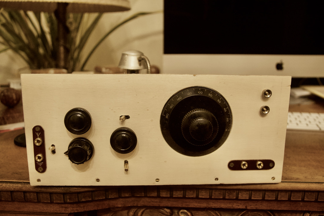

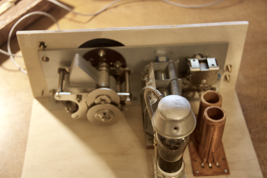

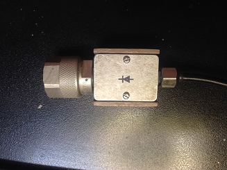

OP #6724467

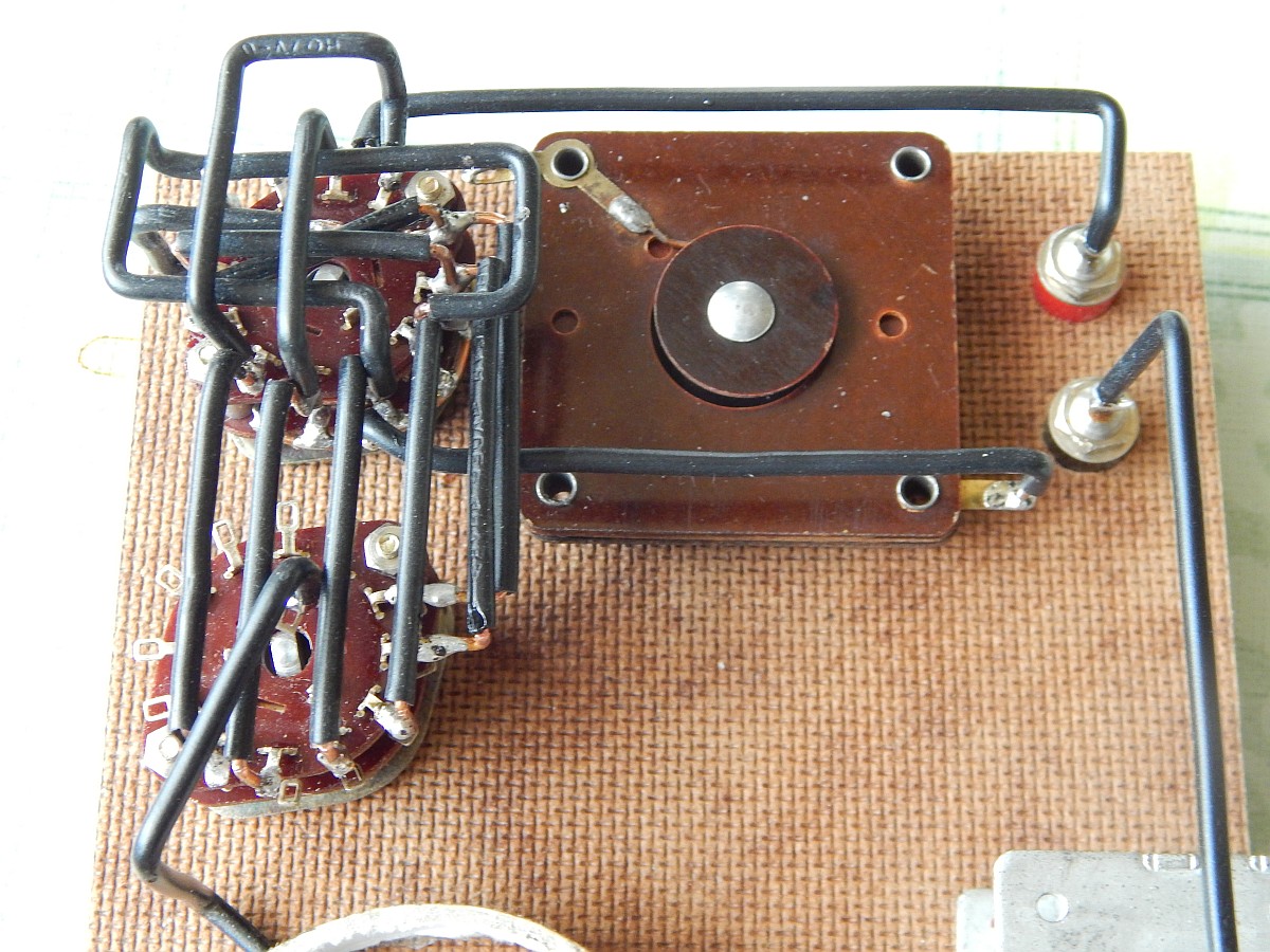

Der Detektor ist nicht so riesig, 50 x 120 mm Grundfläche.
Kleines Leckerli nebenbei: Die Anschlüsse sind beschrifet !
Die Anschlüßdrähte auf der Unterseite laufen in gefrästen Kanälen !
Grundsätzlich funktioniert der Detektor mit dem Zink- Blättchen, aber er
ist sehr empfindlich gegen Erschütterungen.
Je nach Position der Nadel auf dem Kristall ist er sehr empfindlich,
manchmal weniger empfindlich, manchmal sogar mikrofonisch.
Auch die Selektivität wird durch die Position der Nadel beeinflußt.
Sogar die Reaktion auf eine Vorspannung wird beeinflußt.
Die Polarität der Vorspannung spielt manchmal keine Rolle !
Oszillieren konnte ich (mit L/C parallel) noch nicht erreichen.

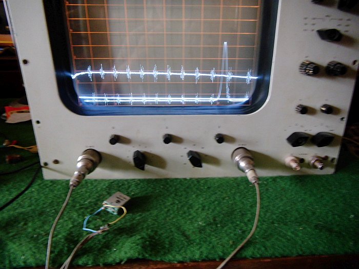

Video: Empfang auf Langwelle. Einige Träger und Baken, der Musiksender
ist der R&S SMLR, den ich auf LW 200 KHz eingestellt habe, kommt über
einen halben Meter Meßleitung im Detektorempfänger an.
Gast #6724506
Der Detektor sieht hübsch aus. Was nicht so toll ist, sind die
verdrückten Schraubenschlitze für die Befestigung (Bild Dsci0189). Bei
einem ansonsten sehr schön gemachten Teil schmälert so etwas den
Gesamteindruck. Dabei ist es doch gar nicht so schwer so etwas zu
vermeiden, man muß nur einen Schraubenzieher mit passender Klinge
nehmen.

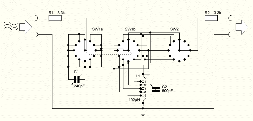

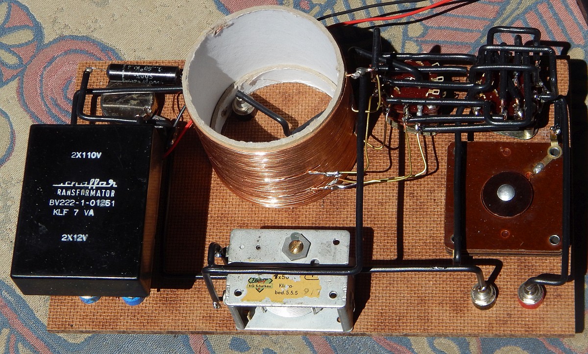

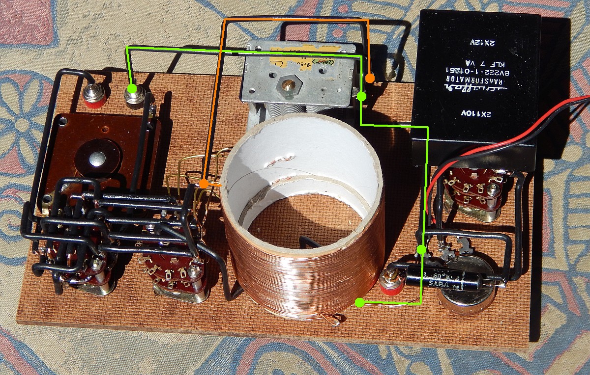

Ich habe inzwischen die beiden Anpaßschalter für den Schwingkreis
verdrahtet, schaut schon fast aus wie Leuna (siehe
https://radiomephisto.de/sites/default/files/styles/max_width_article/public/atoms/images/imageimg_7234bb.jpg
@gerhard

Keine Enttäuschung- warum denn ? Der Detektor funktioniert doch !
Ich denke mal, Jean hat ganz schön Kraft aufwenden müssen, die weichen
Messingschrauben einzudrehen- die Grundplatte ist nämlich solide Eiche.
Außerdem sagt der Berliner:
"Eenem jeschenkten Gaul schaut man nich ins Maul !"
Jean hat mir den Hinweis gegeben, daß es nicht so einfach ist, mit dem
Detektor einen Schwingkreis oszillieren zu lassen- das LC- Verhältnis
ist zu beachten.
Da habe ich aufgrund gegebener Bauteile ein Problem.
Ich bleibe dran.
Klar Eiche ist schon sehr hartes Holz, da muß man passend vorbohren und
den passenden Schraubenzieher nehmen.
Man glaubt gar nicht welche Drehmomente man auch mit einer
Schlitzschraube übertragen kann. Unsere Feinmechaniker hatte zu jeder
Schraube den passenden, meist selbst gefertigten, Schraubenzieher. Damit
angezogene Schrauben hat man i.d.R. mit dem damals handelsüblichen
Werkzeug nicht beschädigungslos auf bekommen. Hinzu kommt das Elektriker
und Elektroniker mit einem Schraubenziehe von M3 bis M10 alles machen.
Bei uns wurden ja auch sämtliche verdrückte Schrauben vor dem Versand
des Gerätes ausgewechselt - es sieht einfach nicht gut aus und trübt den
Gesamteindruck.

Und wieder ein Erfolg- ich habe den Eigenbau- Kristallersatz gegen einen
natürlichen Kristall ausgetauscht, Dank der Adapter- Konstruktion des
Kristallhalters von Jean schnell möglich, jetzt dudelt da ein kleines
Stück Pyrit = Schwefelkies = Eisenkies ("Katzengold", "Narrengold",
"Idiotengold"), - chemisch FeS2.
Das Zeug geht los wie 'ne Rakete- der Pyritkristall liefert richtig Saft
am Ausgang- und zieht jetzt gleich mit der Hitachi- Diode 1S79.
Zur Trennschärfe kann ich noch nichts sagen, ich habe jetzt einen
breitbandigen Störteppich von den Nachbarhäusern, zeitweise von extrem
hohen, maschinengewehrmäßig "knallenden" Signalen überlagert, eventuell
über das Netz übertragende Steuersignale.

Das Blättchen, was im Detektor montiert war, war Zink, über einer
Bunsenbrennerflamme oxydiert, das entstehende Zinkoxyd ist Detektor-
tauglich, und Rotzinkerz = Zinkit ist eigentlich auch nur das, nur mit
einem Kristallgitter und Verunreinigungen.
Ich habe bereits  Detektor- taugliches Rotzinkerz bestellt.

@zeno
So ist's richtig! Erst das Tier, dann der Mensch.

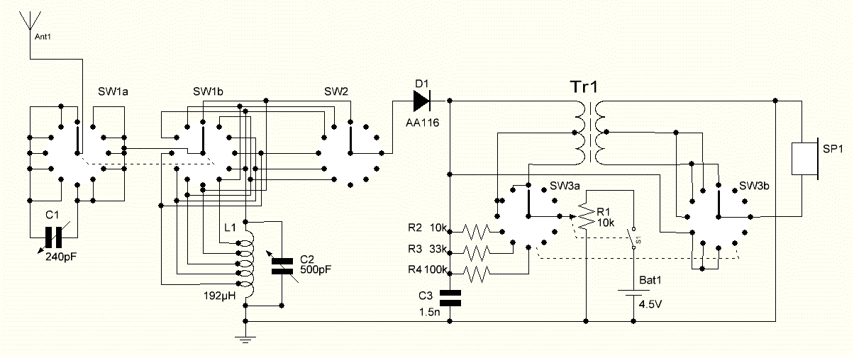

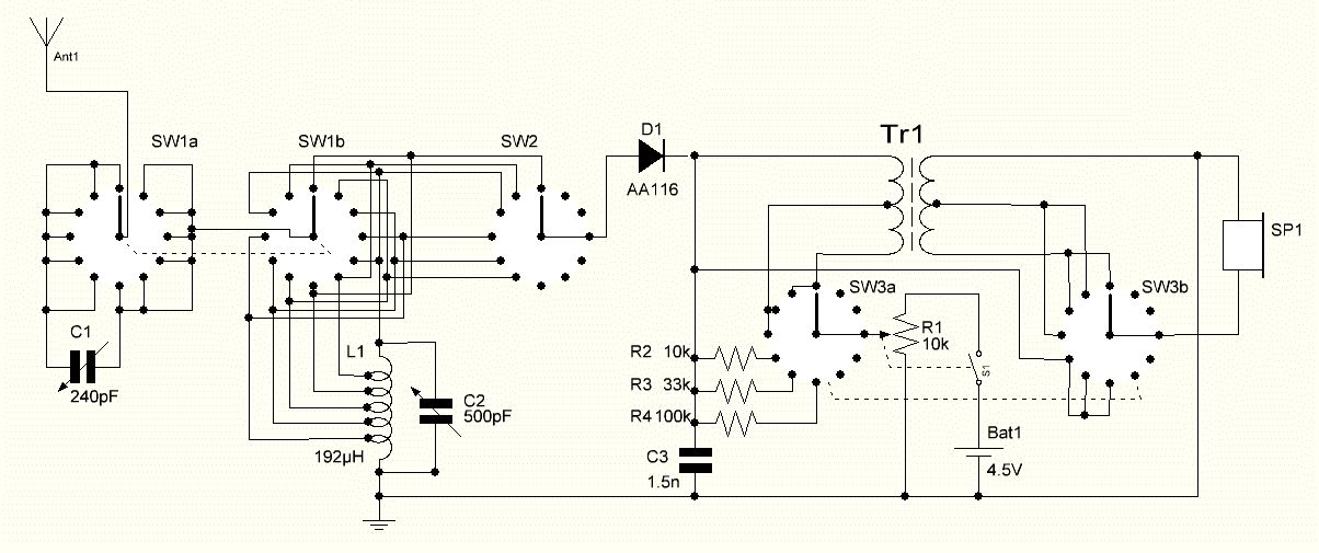

Den Ausgangsübertrager (2x110:2x6) habe ich auch an den entsprechenden
Schalter gelötet, sowie den Batteriehalter für die Detektorvorspannung

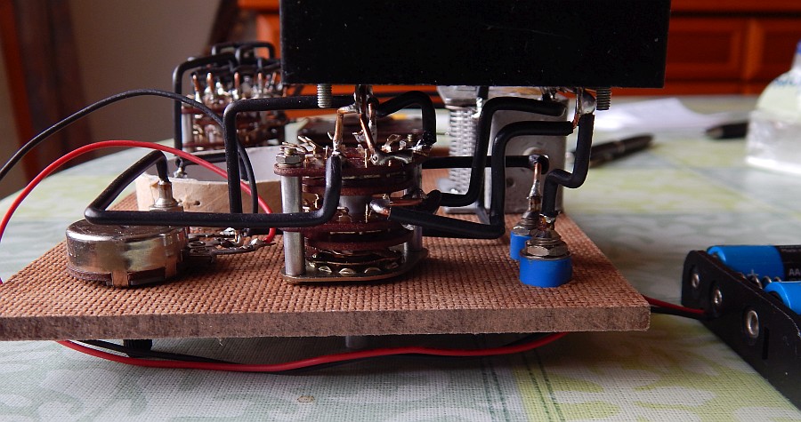

ans Poti. Da habe ich das 5k noch gegen ein 10k lin ausgetauscht, hat
tatsächlich etwa 13.5k in Endstellung. Bei 4.5V gäbe das 3.3 mA, ob das
ausreicht, wird ein Test ergeben. Fehlt noch die Spule mit ihren 7
Anschlüssen.

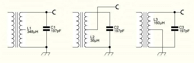

So - alles zusammengelötet, alle Spulenanzapfungen, Antenne/Erde dran,
Verstärker ebenso. Esist was zu hören, auf maximaler Lautstärke, aber
alles Durcheinander. Umschaltungen Ausgangsübertrager merke ich
Unterschiede, aber vor allem hinsichtlich Frequenzgang
(dumpf/normal/hell). Poti Vorspannung kratzt, Vorspannung hat kaum
Wirkung, zuviel wird es leiser. Anzapfungen Umschalten hat Wirkung, bei
2 Stellungen nacheinander am Besten.
Nur: Drehko hat keinerlei Wirkung, alle Sender kommen auf einmal rein.
Mal sehen was ich da zusammengelötet habe. Kann aber auch sein, dass ich
infolge der Anzapfungen Windungsschlüsse eingebaut habe, da ich an drei
Stellen außen den Lack abgeschabt habe und Drähte angelötet. Wenn es das
ist - eine neue Spule mit richtigen Anzapfungen ist schnell gewickelt.

Hier ist eine kleine Ablenkung falls Du bei der Fehlersuche etwas
Ausgleich suchst:
https://emperoroftestequipment.weebly.com/
https://www.bartelsos.de/_media/oszillator/gedanken_ueber_oszillatoren.pdf
Bei meinem Detektor-RX konnte ich vier Stationen ausreichend gut
trennen. Ich würde auch alles noch einmal überprüfen. Da man fast immer
die eigenen Fehler nicht sieht, wirdˋs schwierig, aber irgendwo muß sich
der Hund doch versteckt haben;-)
Ich vermute irgendwie intuitiv fast einen schlechten Drehko Kontakt.

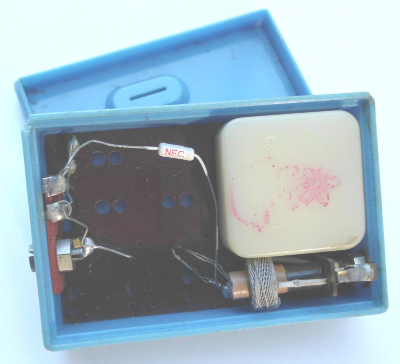

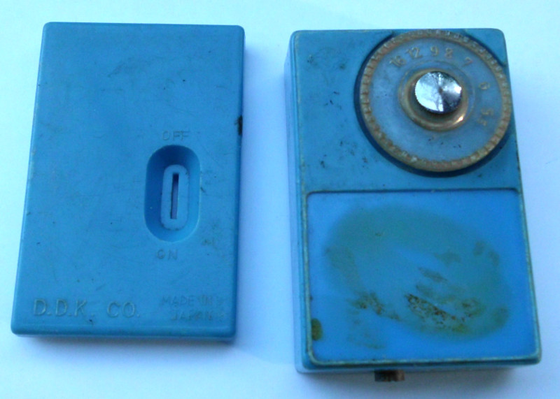

Ein Detektor japanisch, etwas mitgenommener Zustand, Empfang
mit Kristallohrhörer abends, man glaubt etwas zu hören.
Mit nachgeschaltetem Transistorverstärker im Kopfhörer
dann Wellensalat.Detektordiode ist eine 1N60 von NEC, Germanium,
keine neuere Diode mit der gleichen Bezeichnung.
Diese sind Schottkydioden, Daten zur GE-Diode wurden nicht gefunden.
Stammt vor langer Zeit vom Elektronikschrott, hätte also
eigentlich schon lange entsorgt sein sollen.
Ein größerer und scheinbar leistungsfähiger Detektor,
Betrieb nur mit Vorspannung... ATLAS-Detektor

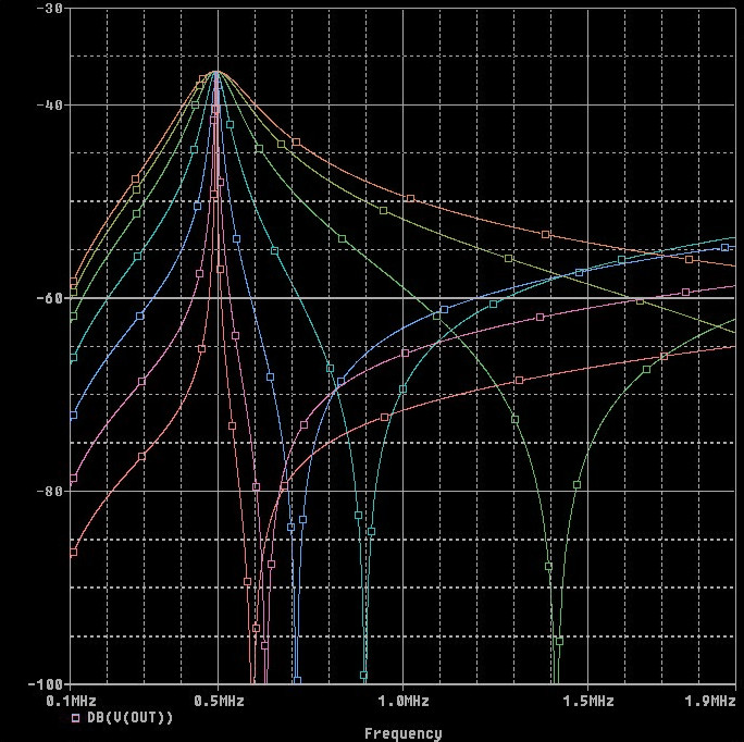

>Gerhard O.
Mir hätte schon gereicht einen einfachen Detektor richtig in
Software zu simulieren, wahrscheinlich wird man dazu dann ähnliches
Equipment wie R&S auffahren müssen.
Neben Messtechnik sind eben auch die Rechenmodelle der
Halbleiter das Problem.

dem angeschlossenen Übertrager den Schwingkreis -etwas- mehr belasten.
Verschiedene Punkte auf dem Kristall ergeben auf dem Kennlinienschreiber
mehr oder weniger steile Kennlinien, manchmal ist sogar die Form der
Kennlinie abweichend.
Das ist im Simulator nun kaum darstellbar.
Ebenso gibt es andere Einflüsse, die ain Simulator sicher verarbeiten
kann- man muß sie aber selbst erst einmal erkennen, und der Simulator
muß sie in seinen Berechnungen berücksichtigen können.
Für eine bestimmte Schaltungskonfiguration ist ein Simulator ein gutes
Hilfsmittel- das Universalgenie ist er aber sicher nicht.
Ich schlage vor, an den realen Geräten zu schrauben, und die Geräte
zeigen und hören lassen, und wenn man Verbesserungen eingebaut hat, und
die wirken, eben wieder.
Gast #6725365
@gerhard
Ist das deine Seite?? Wie groß ist die Scheune? Verlangst du Eintritt?
Danke für die Tipps, ich werde sie nacheinander abarbeiten. Ich habe
mich abgelenkt, indem ich erstmal vier Holzklötzchen gesägt und in die
Kiste geklebt habe, damit die Frontplatte richtig sitzt. Mit einer
Uralt-Tube UHU Hart (das Zeug, das andere zum Schnüffeln verwendet
haben), noch mit DM-Aufkleber.

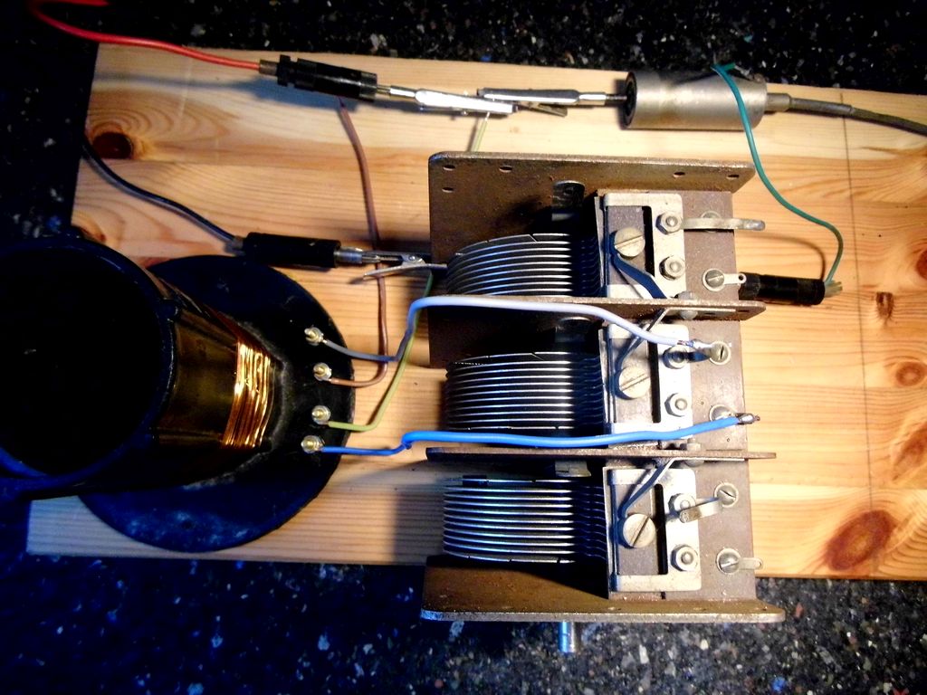

Die Bilder zeigen die aktuelle Verdrahtung, im 2. farblich
hervorgehoben: grün die Masseleitung von der Schwarzen Erdungs-Buchse
zum Drehko (außen), von da zum unteren Anschluß der Spule; in orange vom
oberen Ende der Spule zum Drehko (isolierter Stator). Links außen ist
die Antennenanpassung, dann die Detektoranpassung, rechts außen das
Vorspannungspoti und unter dem Trafo der (aktuell etwas
überdimensionierte) Umschalter für die 4 verschiedenen Kombinationen des
Übertragers (2x110:6, 2x110:2x6, 110:6, 110:2x6). Ja, und der
SABA-Kondensator. Ich vertraue auf die alte Qualität!
Gast #6725563
Ist der neue Trafo auf den Bildern besser, als der von Dir hier
beschriebene Trafo.
Gruß und schönen Sonntag noch.
Gast #6725670
@Detektorempfänger
Das verstehe ich jetzt nicht ganz - ist das als Frage gemeint, bzw.
worauf beziehst du dich? Ja, ich habe viel weiter vorne schonmal einen
kleinen Netztrafo als Ausgangsübertrager verwendet, das war ein 220:2x6
mit 3VA. Anhand weitere Überlegungen sind wir ja zu dem (sicher in
höheren Kreisen längst bekannten) Schluß gekommen, dass der Übertrager
für einen brauchbaren Frequenzgang nicht groß genug sein kann, die Größe
hängt praktisch von der maximal zu transformierenden Impedanz
(Widerstandswert) dividiert durch die minimal zu übertragende Frequenz
(-3dB) ab. Momentan hatte ich da eben nichts Besseres als den 2x110:2x6,
der dann 3 verschiedene Übertragungsverhältnisse bietet, das mittlere
dann mit 2 verschiedenen Wicklungsinduktivitäten.
Den Trafo habe ich am  30.05.2021 14:20 beschrieben und damals auch mit
dem nano gemessen. Die beiden 6V-Wicklungen haben zusammen 15mH und eine
Eigenresonanz bei 129kHz, die 2x110V haben zusammen 2.3H und eine
Eigenresonanz etwa 9kHz. Letzeres kann ich mit dem nanoVNA nicht messen,
ich sehe nur ab 50kHz den vom kapazitiven Anteil 80pF herrührenden
Anstieg. In Serie eingeschleift verhält sich die Wicklung ja wie ein
Notchfilter.
Gast #6725691
Josef L. schrieb:
> bzw.
Hatte mich auf die beiden Bilder bezogen und dachte das der im Text
beschriebene Trafo da schon wieder getauscht worden ist.
Der auf den Bildern hat 2x110 Volt und 2x12 Volt.
Deshalb die Frage ob dieser besser ist als der zuvor verwendete.

Das habe ich ja mit drin. Der erste 12x Schalter sit so beschaltet, dass
er 6x die Antenne direkt auf eine der 5 Anpafungen oder das heiße Ende
der Spule schaltet, die anderen 6x mit dazwischengeschaltetem
210pF-Drehko.
Momentan wickle ich die Spule neu bzw. schleife echte Anzapfungen raus
statt angelötete. Neuer Test heute abend.
@Detektorempfänger
Danke für deinen Beitrag, da hast du mich auf einen Fehler aufmerksam
gemacht. Ich bin mit all den Daten schon ganz wirr im Kopf. Drei Trafos:
1) 220V:2x6V/3VA
2) 220V:12V/3VA
3) und der jetzt verwendete 2x110V:2x12V - das mit den 6V habe ich mit
dem ersten der beiden anderen verwechselt. Mal draufschauen bzw. aufs
Foto hätte genügt. Damit hat eine der beiden 12V-Wicklungen dieses
Trafos 15mH/100pF und eine 110V-Wicklung 1H/80pF, beide hintereinander
60mH/4H etwa (sind ja auf einem Kern, daher doppelte Windungszahl =
vierfache Induktivität).

Gast #6725833
@gerhard
Nein, das ist nur eine "Hartfaserplatte", Vorderseite glatt, Rückseite
mit Muster vom Pressen. Dicke knapp 5mm (3/16"). Ist nur verleimt, also
etwas hygroskopisch, nicht ganz so stabil wie Pertinax. Dein Masonit
kenne ich, da habe ich irgendwo noch ein Erinnerungsstück aus USA
rumliegen, das ist ähnlich wie Pertinax. Zweifarbig und Schrift
reingefräst.
https://de.wikipedia.org/wiki/Masonit
https://www.frischeis.at/produkte/platte-konstruktiv/mdf-hdf-hartfaserplatte

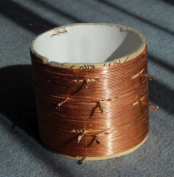

Bei der Spule habe ich die unteren 12 Windungen neu aufgebracht und
weiter oben um die beiden Stellen mit Auflötungen je 2 Windungen
rausgeschnitten und neu aufgewickelt, jetzt habe ich 2 Anzapfungen mehr,
verwende aber davon nur 6. Die Spule ist getestet, hat 192 µH, Q ist
etwas niedriger als bei der letzten Messung, aber ich habe auch längere
Anschlüsse jetzt.

Ja, dein letzter Absatz... Natürlich hätte ich die Spule, in der letzten
Version, mit aufgelöteten Anzapfungen, mal mit dem nanoVNA durchtesten
können. Wozu habe ich das Teil da? Stattdessen nur der Gedanke im Kopf,
dass ich mit dem Multimeter keinen Windungsschluss erkennen könnte! Und
ebenso hätte ich sie ja nach dem Ausbau, vor dem Neuwickeln testen
können! Hätte mir dan Neuwickeln erspart - gut, ist jetzt mit nanoVNA
getestet und für OK befunden, und nach dem Einbau: Ergebnis wie vorher!
Drehko hat keine Wirkung, es kommen mehrere Sender auf einmal rein,
sogar aktuell , bei uns ist jetzt 20:30 Sommerzeit, Sonne steht noch 6°
über dem Horizont, trotzdem Fernempfang! Das lauteste ist offenbar
rumänisch, aber die Rumänen senden nur mit 400kW (855kHz), könnte Ungarn
sein (2000kW, 540kHz). Ist auch noch relativ viel Schwund momentan, sehr
langperiodisch, also gefühlt 15-30 Sekunden wo es lauter und leiser
wird.
Ich vermute, ich habe irgendwo bei den Eingangs-Umschaltern einen
Kurzen. Ist schwierig rauszufinden, Schalter und Spule hängen eben
überall zusammen...

Bernd M. schrieb:
> womöglich wird dein Schwingkreis nur zu stark belastet

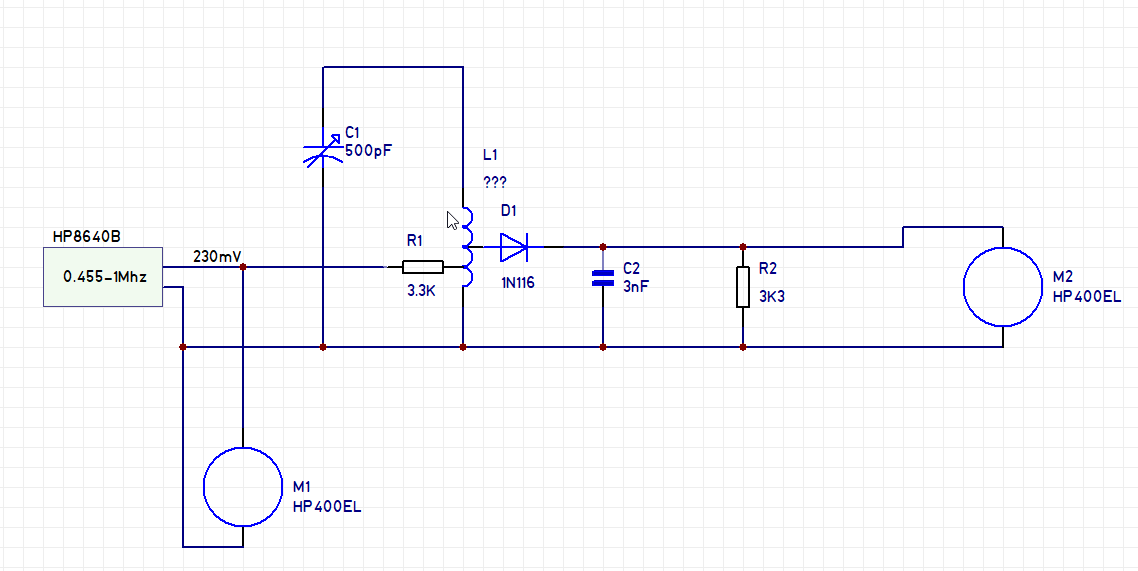

Danke für den Tip, aber die Antenne ist es wahrscheinlich nicht. Ich
kann ja über die Schalter wählen: Anzapfung bei 7.5/12.5/20.5/31.5/45.5
Windungen oder komplett alle 62.5 Windungen, direkt oder über den
kleinen Drehko. Der Detektor ebenso jede dieser Möglichkeiten (ohne
Drehko). Ich vermute, es ist der Trafo, und baue noch die Möglichkeit
ein, die Diode über 3 oder 4 Widerstände (10k/30k/100k/evtl. 300k) gegen
Masse bzw. das Poti mit der Vorspannung zu schließen, und den Ausgang

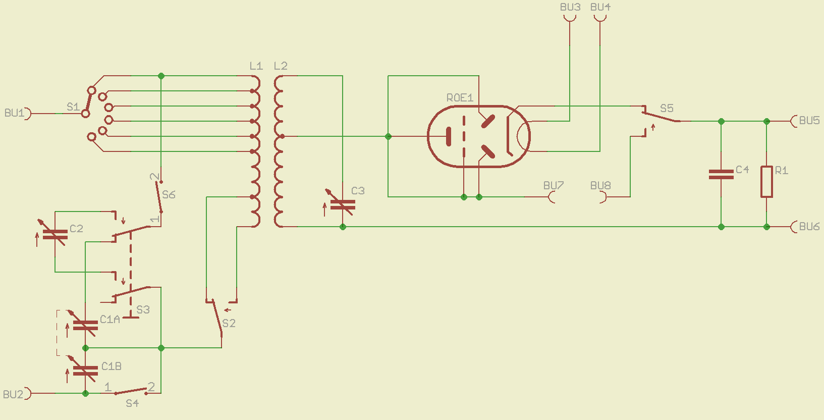

daran zu legen, weil das sicher fürs Anschließen eines Verstärkers

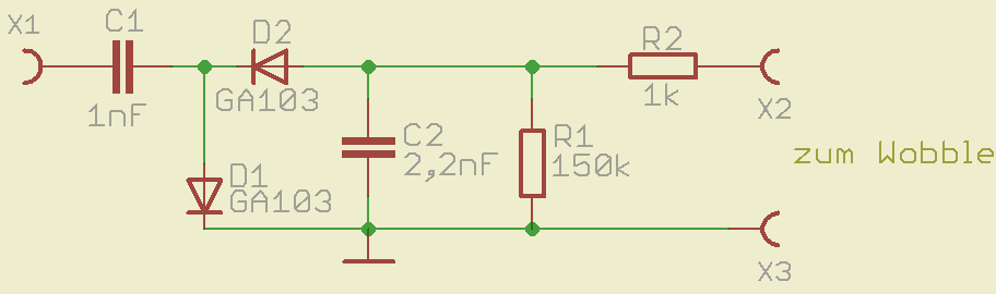

günstiger ist. Siehe neues Schaltbild!
Aber heute nach 3 EM Fußballspielen und Kochen (Dorade mit Spargel)
lasse ich es etwas ruhiger ausklingen. Die Lötkolbenspitze ist auch
schon wieder 1cm kürzer, und das neue Lot taugt nicht allzuviel.
Vermutlich bleifrei!
Gast #6726177
Ich habe jetzt testhalber mal einen Widerstand 100k mit Klemmen zwischen
Diode und Ausgang geschaltet und den Schalter auf eine Leerstellung
gebracht. Das ist erstens bedeutend lauter am Verstärker (ITT Touring),
und mit ein, zwei Anzapfungen tiefer auch trennschärfer. Wegen der
relativ breiten Durchlasskurve ist es am guten Lautsprecher des ITT ein
super Klang. Der Sender ist übrigens Rumänien, 855 oder 909 kHz. Die
Senderansage kam noch, nur hieß es vorher an der Kamers "Die
Akkukapazität ist erschöpft!" - die 300 AUfnahmen während der
Sonnenfinsternis am Donnerstag waren wohl eine zuviel.

@Bernd M.
Schau dir kurz mein Schaltbild vom  13.06.2021 23:57 (5 Beiträge zurück)
an. Ich habe heute die Widerstände eingelötet und die Masseverbindung
zum oberen Höreranschluß. Allerdings habe ich 5 Widerstände
4k7/15k/47k/150k/470k angelötet und kann jetzt entweder mit Hörer oder
Verstärker arbeiten. Einen Hörer der empfindlich genug ist habe ich
nicht, stattdessen nur den ITT in TA/TB Stellung. Die 4
Schalterstellungen mit dem Übertrager bringen zwar unterschiedliche
Lautstärke und unterschiedlichen Frequenzgang, aber mit den Widerständen
als Abschluss ist es erheblich lauter. Welcher jetzt der beste ist muss
ich noch ausprobieren. Nach meinen bisherigen Messungen und Simulationen
müsste ja der höchste Widerstand die höchste Spannung bringen, da ich ja
nicht Leistungsanpassung machen muss.
Bei Sound-Powered-Hörer mit etwa 30kOhm brauchst du auch keine Anpassung
durch Übertrager. Da man normalerweise eh einen kleinen Kondensator
parallelschaltet, liegt die optimale Anpassung bei den meisten Ge-Dioden
zwischen 15 und 50k Ohm.
Vormittags war kein Empfang, gegen 16 Uhr ein rumänischer Sender, war
bei Drehko in Minimalstellung am lautesten, aber gefühlte Bandbreite
1MHz.
Aktuell gehe ich jetzt nochmal die ganze Verdrahtung durch.
Schätzungsweise können da nicht mehr als 0.2-0.3µH Induktivität des
Schaltdrahtes dazukommen, selbst mit Q=1 würde das die Gesamtgüte nur

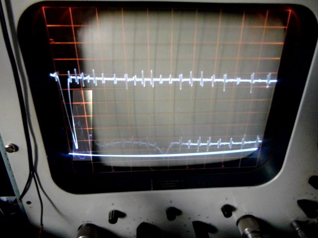

maximal um 2% senken. Ich teste das Abstimmverhalten auch nochmal mit
dem nanoVNA - Ergebnis siehe 2. Bild, Schwingkreis zwischen Aus- und
Eingang eingeschleift wirkt als Notchfilter (rote Kurven), der
Abstimmbereich liegt momentan also zwischen 495 und 2600 kHz. Ich nehme
mal die Diode raus und schleife die komplette Schaltung zwischen Antenne
und Detektoranschluss ins nano ein.
Gast #6726982
Möglicherweise empfängt mein Detektor aktuell tatsächlich auch auf KW
statt primär auf MW. Natürlich will ich nicht alle 6x12 möglichen
Kombinationen (bzw. noch mehr wenn man den Antennendrehko mitrechnet)
durchprobieren geschweige denn zeigen, außerdem ist die Belastung des
Schwingkreises mit 50 Ohm nicht typisch. Aber auf etwa 650kHz
eingestellt bekomme ich z.B. den im Bild sichtbare Dämpfungsverlauf mit
einer schwachen Resonanz bei 650kHz, einem Dämpfungspol, und dann
steiler Wiederanstieg. Letszeres dürfte nicht sein, es müsste immer
weiter nach unten gehen. Und die Resonanz müsste deutlich höher
ausfallen. Wenn ich unterschiedliche Anzapfungen einstelle, rückt der
Dämpfungspol näher an die Resonanz oder weiter raus bis über 3MHz.
Grübel, grübel...

Was mir auffällt: Der Kondensator hinter der Diode ist mit 1,5 nF
angegeben, das soll doch Ihr SABA- Kondensator sein- warum geben Sie die
"gemessene" Kapazität an ?
Der ist doch auf dem Foto 1 nF, und eigentlich wissen Sie doch, daß sich
die Plattengröße eines Festkondensators nicht erhöhen kann.

#6727116
Hallo Josef,
direkt mit 50Ohm messen ist hier Mist, er Schwingkreis wird zu stark
bedämpft.
Besser in den Ausgang ein paar pF einschalten und beim Eingang auch.
Damit kannst Du zwar nicht genau messen, siehst aber die Tendenz ohne
den Schwinggkreis nennenswert zu verstimmen.
Die Cs immer so klein , wie möglich, aber groß genug, daß noch eiine
Kurve dargestellt wird. Ist der Eingang zu unempfindlich halt noch einen
Verstärker zwischenschalten.
Der Anstieg bei hoher Frequenz ist der Kapazität deiner Verdrahtung
geschuldet.
Du kannst beim ausmessen ruhig mal die Diodezuschalten. An Hand der
Vergrößerung der Bandbreite kannst Du die Belastung/Anpassung
einschätzen.
Viele Grüße
Bernd

Ich wollte einen 1.5nF einsetzen, und der SABA ist zu 1.5nF gemessen
worden. Immerhin stand schon 20% drauf, moderne Kerkos haben -20/+80.
@Bernd M.
Klar bedämpft 50 Ohm den Schwingkreis stark. Trotzdem dürfte es den
Dämpfungspol und anschließenden steilen Anstieg nicht geben, das kann
man durch keine Leitungskapazitäten erklären. Selbst wenn das in
Verbindung mit der Spule 192µH zustandekommen sollte, bräuchte man 43pF
für die Resonanz bei 1.75MHz. Die gesamte Spule hat keine 2pF!
Das mit den Kondensatoren probiere ich noch aus. Aber der Krimi geht
noch bis 1 Uhr...
Gast #6727181
Ich habe das schnell mal simuliert, mit 2x 2.2pF wäre sehr wenig
rausgekommen, als nächsten hatte die Kiste 6.8pF zu bieten. Stattdessen
hätte man auch 2x 2.7k Widerstände einsetzen können. Anbei einmal
gemessen ohne, dann mit den Trennkondensatoren. Es geht um mehr als 10dB
rurück, aber die Dämpfung steigt durch die geringere Belastung auf das
Doppelte (von 15 auf 30dB), theoretisch müssten es 45dB sein (simuliert
mit 5MΩ statt 50Ω). "Simuliert" bedeutet hier: Wenn ich die Werte so
nehme, dass mit 50Ω die 15dB rauskommen und mit 2x 6.8pF zusätzlich
30dB, und dann 5MΩ in die Schaltung einsetzen würde, wäre zwischen
Resonanzmaximum und Dämpfungsminimum etwa bei 1.5MHz ca. 45dB Abstand.
Aber diese geringe Belastung ist ja nicht zu erreichen.
Soweit ich das jetzt sehe, ist das die Einstellung, bei der Ein-und
Ausgang am heißen Ende des Schwingkreises liegen. Bild 3 ist dann
Eingang auf 1 Anzapfung tiefer, also 45/62 Windungen. Die Resonanzspitze
geht etwas zurück, aber die Dämpfung ist insgesamt stärker. Bandbreite
müsste ich separat messen - jetzt nicht mehr, ist zu spät.
Trotzdem: Da ist doch Trennschärfe da, warum haut der eine Sender so
durch??
Ja, Schwenkspule, vielleicht wäre es besser gewesen...
Gast #6727186

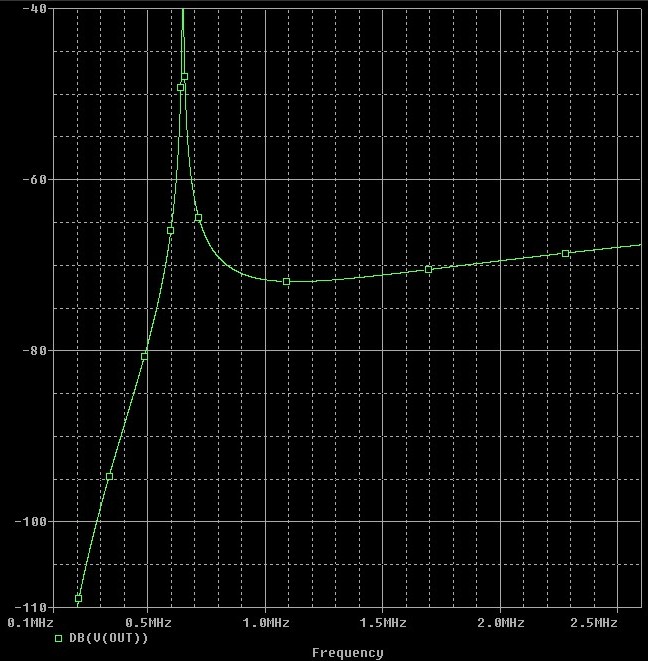

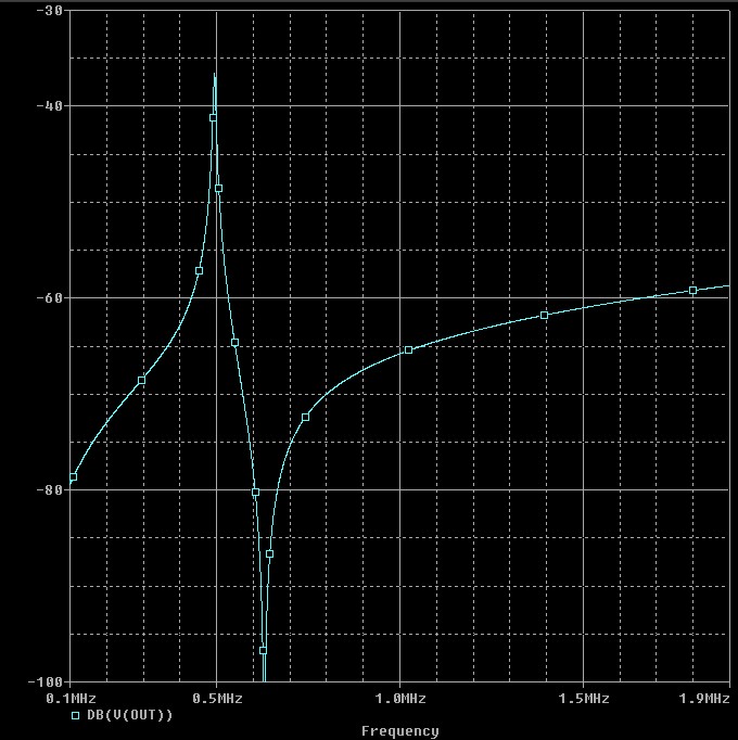

Muss mich doch nochmal melden - hier die Simulation des Frequenzgangs,
Ein-Ausgang 50Ω, dann je 6.8pF, und dazwischen den Parallelschwingkreis
mit 192µH + 180pF, 5Ω seriell mit der Spule. Sieht schon so aus wie das
was ich gemessen habe, also müsste alles in Ordnung sein??
OP #6727216
1,5 nF ist aber +50%. Und physikalisch nicht möglich.
Sie schreiben "gefühlt 1 MHz Bandbreite", also doch schon ganz schön
unscharf, damit würde ain stärkerer Sender also 2/3 der Skale
beanspruchen,  so stark wäre bestenfalls eine Senderantenne in optisch
sichtbarer Entfernung, also im unmittelbaren Nahbereich, das sollte
eigentlich nicht sein, da ist also noch was zu tun.
Wollen Sie einen Simulator optimieren, oder Ihren realen Empfänger ?

Gast #6727540
Das "Scheunentor" ist gefunden - nur noch nicht die Ursache. Ich habe
mal den Messbereich auf bis zu 36 MHz erweitert, und die Schaltung mit
je 3.3kΩ Vorwiderstand zwischen die nanoVNA-Porte eingeschleift. Das
müsste eine Grunddämpfung von etwa 42 dB ergeben, da sind noch 40dB
Dynamik nach unten.
Die Messung zeigt, dass jenseits von MW der komplette KW-Bereich von 7
bis 24 MHz stärker reinkommt als die eine ausgewählte MW-Frequenz! Der
steile Anstieg ab 2 MHz entspricht einem Hochpass, bestehend aus einem
einzelnen Kondensator von etwa 70-100pF zwischen Ein-und Ausgang. Das
ist nicht mit Schaltungskapazitäten zu erklären. Vielleicht ist irgendwo
bei den Schaltern etwas über Kreuz verlötet oder berührt sich.

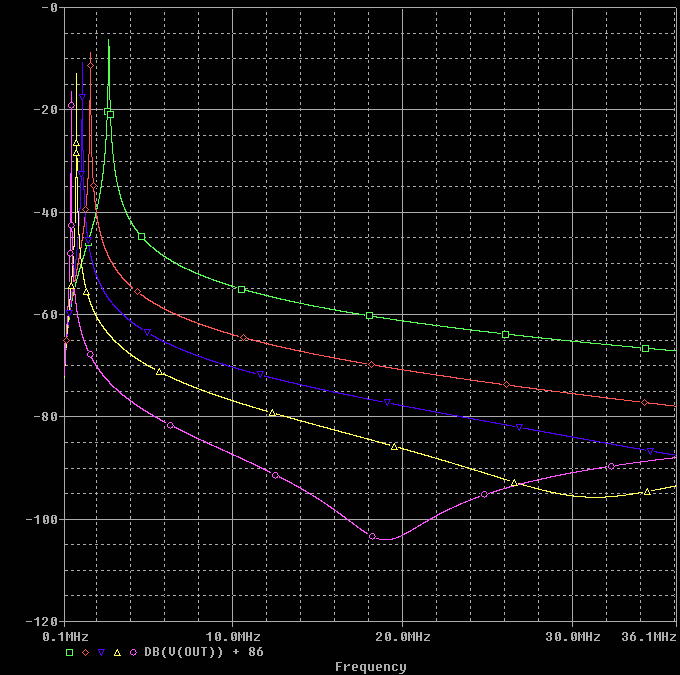

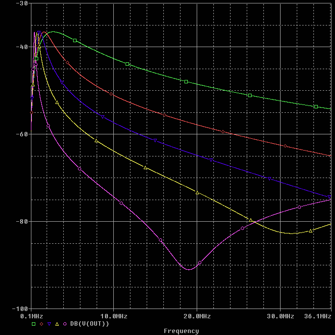

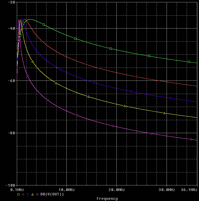

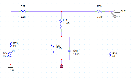

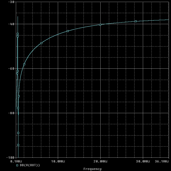

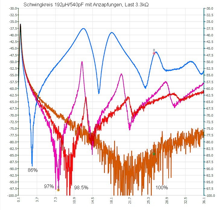

Gast #6727913
Grade hatte ich "bad request" und kann alles neu schreiben...
Als (vor)letzte Möglichkeit - nachdem die Analyse der Verdrahtung nur
erbracht hat, dass alles korrekt verdrahtet ist - habe ich alle
Anzapfungen abgelötet und nur Spule+Drehko mit 2x 3.3kΩ mit dem nano
gemessen (weiße Grafik) und mit PSpice simuliert (schwarze Grafik).
Zuvor noch einen Denkfehler beseitigt: die 3k3 am Eingang gehen in den
Innenwiderstand vom Sender, man muss für die Dämpfung nur die 3k3 im
Ausgang berücksichtigen, die Grunddämpfung der Meßschaltung beträgt
daher 20 * log ((3300 + 50) / 50) = 36.5 dB und das sieht man recht gut
in den Bildern. Andereseits ist bei 2.7MHz (niedrigste Drehko-Stellung)
der Resonanzwiderstand des Schwingkreises bereits 3k3, man bekommt also
nur eine Güte Q = 1, auch das ist zu sehen. Am Ende des MW-Bereiches
wären es 1k9, für eine Bandbreite von 8kHz dürfte die Last mind. 400kΩ
betragen.
Bis auf den Anstieg zu höheren Frequenzen bei der Kurve mit minimaler
Resonanzfrequenz kann die simple Schaltung das Verhalten sehr gut
erklären, das wäre also in Ordnung. Also ist das, was jetzt abgelötet
ist, für das nicht so tolle Scheunentor im KW-Bereich verantwortlich.
Notfalls kann ich ja einen Tiefpass davorschalten!

Gast #6728020
OMG, haben Sie auch was Konstruktives, oder ist ihr Kürzel programm?
Edi, weißt was, ich schicke Ihnen den SABA-Kondensator. Er ist mit
Sicherheit nicht das Problem, da er beim aktuellen Test überhaupt nicht
beteiligt ist, und er hat mit Sicherheit aktuell 1550pF ± 50pF und einen
Isolationswiderstand von über 20GΩ. Könenn Sie nachmessen. Vielleicht
wurde er vor 70 Jahren ja falsch bedruckt?
Und was soll das mit der Antenne, schauen Sie 1000 Beiträge zurück, ich
kenne die elektrischen daten der Antenne. Und wenn ich nur den
Schwingkreis alleine teste, spielt die auch keine Rolle.
Nachgemessen sind es etwa 13cm Verdrahtung zwischen Spule und Drehko,
und wenn ich das als 130nH in die Schaltung einplane, liefert die
Simulation ziemlich exakt die Messung, siehe oben 1. Grafik. Wenn ich
dann in der Simulation den Innenwiderstand der Quelle und den
Lastwiderstand auf 1M erhöhe und die 86dB Dämpfung rausrechne, bekomme
ich Bild 2 - so muss sich also mein Schwingkreis verhalten, wenn er
nicht belastet wird. Ich bekomme eine 3dB-Nadbreite 4kHz bei 500kHz und
36kHz bei 2.7MHz. Das ist in etwa das was ich für die Spule alleine
schon vor Wochen gemessen habe. Und von Durchlass bei KW-Frequenzen
keine Spur!

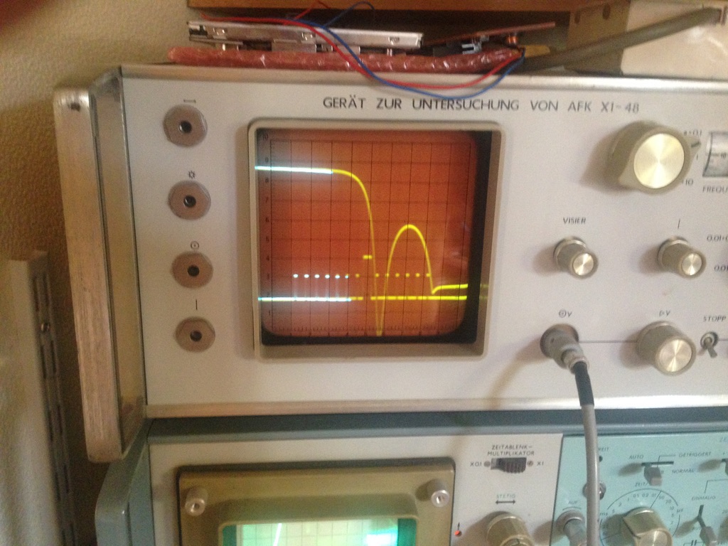

Gast #6728160

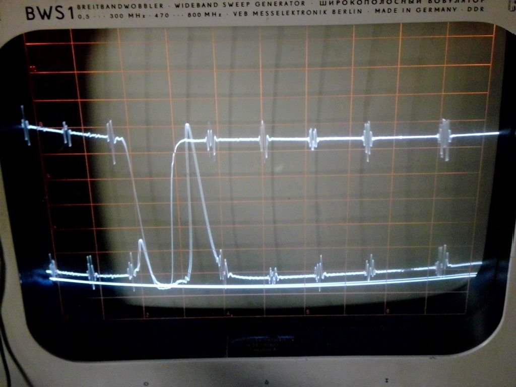

Edi M. schrieb:
> Daß Sie die Daten der Antenne kennen... haben Sie ein Antennenmeßgerät ?
> Oder mit dem Nano bestimmt ?

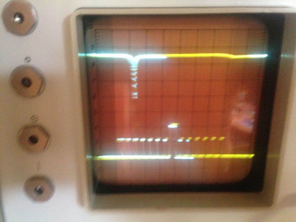

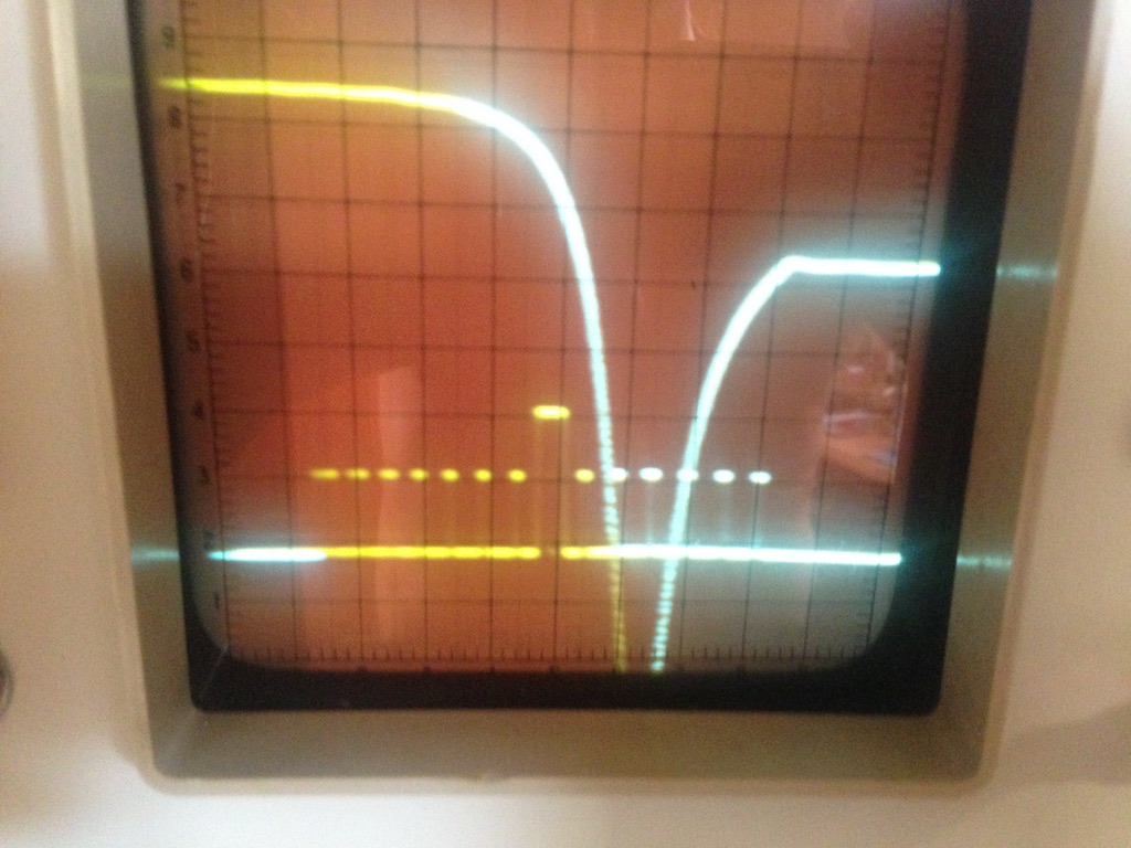

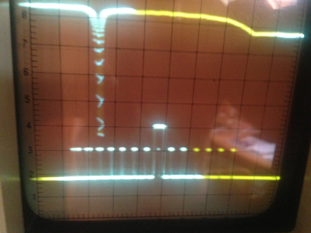

Letzteres - Messkurve des Frequenzgangs anbei, die blaue Linie
obendrüber ist die Eichkurve ohne Antenne. Die Zahlen habe ich auch mit
Phase und danach die Bauteilewerte der Antennen-Ersatzschaltung wie aus
Ihren ersten Beiträgen so angepasst, dass das Verhalten zwischen 0 und 3
MHz so genau wie möglich wiedergegeben wird.
Natürlich probiere ich es weiter mit Antenne usw., aber erstmal möchte
ich das völlig unübliche Verhalten deuten können, das sich ergibt, wenn
ich eine Anzapfung benutze. Während die Simulation dann das zeigt was zu
erwarten ist, nämlich steilere Kurven mit geringerer Bandbreite und
höherer Weitabdämpfung, bekomme ich bei der Messung etwas, das an einen
grottenschlechten Quarz erinnert (siehe Bild 2 - Anzapfung 12 Windungen
von unten), aber in Serie zwischen Ein- und Ausgang geschaltet! Das
Ersatzschaltbild wäre Spule und Kondensator in Serie, dazu parallel noch
ein Kondensator. Das Verrückte ist, dass über den ganzen mit dem Drehko
durchstimmbaren Bereich 495-2800kHz sich die Frequenzen mit dem
Dämpfungsminimum und Resonanzmaximum wie 1.28 : 1 verhalten, also
Frequenzverhältnis bleibt konstant!
Ich muss mal überlegen wie das ausschaut, wenn man die Serien- in eine
Parallelschaltung umwandelt. Vielleicht ist das der gordische Konten.
Aber momentan werde ich erstmal bei der EM etwas Ablenkung suchen. Aber
auch das sehe ich nicht so bierernst.

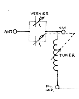

Jetzt bin ich etwas von der Rolle... Ihr Schaltplan im Beitrag vom
13.06.2021 23:57 zeigt doch eine L/C- Parallelschaltung... !?
Eine Reihenschaltung funktioniert aber auch- siehe Schaltplan
(Eingangsschaltung Westinghouse Tuner RA), hier wird über der Spule die
Eingangsspannung abgegriffen.
(Um immer ein einigermaßen günstiges L/C- Verhältnis zu erreichen, wird
mit der als Variometer gestalteten Spule abgestimmt, und auf der selbsen
Achse sitzt der Drehkondensator !)
Gast #6728196
Das ist schon klar! Ich messe ja den Schwingkreis als
Parallelschwingkreis, Sie müssen sich das so vorstellen, dass er unten
an Masse, oben über einen 3.3k Widerstand am Eingang des Analysegerätes,
und der Generator ebenfalls über 3.3k oben an den Schwingkreis
angeschaltet war. Da verhält der Schwingkreis sich normal, nur dass eben
die Belastung zu hoch ist, was sich in einer geringen Güte
niederschlägt. Aber die Messung ist eindeutig nachvollziehbar.
Aktuell sind die beiden 3.3k-Widerstände mit der 2. Anzapfung von unten
verbunden, und da ist mir das Verhalten völlig unerklärlich, es
entspricht einfach nicht den Erwartungen.
Leider ist der Schwingkreis kein Beamter, ich würde ihm einfach
erklären, wenn er so weitermacht wird er nicht befördert, und dann...

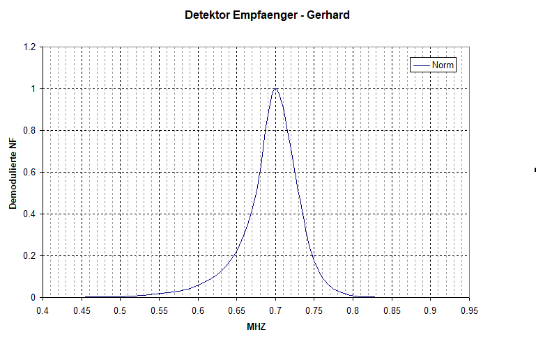

#6728299
Moin,
ich habe mal ganz schnell meinen schon gezeigten Detektor-RX
behelfsmäßig mit der Hand durchgemessen um die Abstimmkurve zu erfassen.
(Das ist der damals gezeigt Holzbrettempfänger mit Pappspule und den
vielen Anzapfungen.
Der Meßsender war über einen 3.3K Ohm an die erste Anzapfung (20%)
angeschlossen. Die Detektor Diode am 30% Punkt.
Der Messender war abstimmbar im Bereich 0.45-1MHz mit 50%, 1kHz
AM-moduliert und 230mVrms. Ich überwachte die Messsender-EMF mit einem
zweiten Voltmeter. Es ergab sich über den Meßbereich keine Schwankungen
am R1 Anschlußpunkt.
Mit dieser Einstellung ergab sich am NF Ausgang wiederum 230mV und war
bei 700kHz mein dB Referenzpunkt. Die Frequenz wurde jeweils bei 3dB
Änderung aufgezeichnet und auf Excel übertragen.
Gruss,
Gerhard
Nachtrag: Beim letzten Diagram normalisierte ich die Kurve. Der -3dB
Punkt ist dann um 0.707 herum. Das Q ist ca. 12 (Q=f/b, 700/60=11.6)
An Moderator: Bitte V1 und V2 Diagramme löschen. Danke.
Gast #6728311
@gerhard
Das entspricht etwa meiner Kurve im unteren Bereich! Ich hatte vorhin
noch von 0.1-1.9 MHz aufgenommen, allerdings mit der niedrigsten mit dem
Drehko erreichbaren Frequenz von knapp 0.5 MHz. Da entsprechen dann 0.7
MHz dem Bereichsende von 1 MHz in deinen Grafiken. In diesem Bereich ist
bei mir die Dämpfung 33dB unter Maximum. Das wären 2.2% bzw. in deiner
Skala 0.005, das würde man aber noch als Linie über der Nullinie sehen.
Danach geht aber meine Messung rasant nach oben und lässt ab etwa 8-9MHz
praktisch alles durch. Aber nur, wenn ich eine Anzapfung benutze -
sobald ich die Spule oben am heißen Ende anpacke, ist alles OK, nur
lässt sie sich natürlich nicht so belasten.
#6728317
Josef L. schrieb:
> @gerhard
Bei meinem RX habe ich auch eine langsam ansteigende KW Empfindlichkeit
bemerkt um bei 7MHz ein Maximum zu erreichen. Diese Kurve steigt von
1MHz ab langsam und gleichmaessig an. Bei 7Mhz ist die demodulierte
Spannung genauso groß wie bei 0.7MHz.
Nachtrag: Bei 0.912Mhz habe ich ähnlich wie bei Dir ein Minimum, aber
lange nicht so ausgeprägt.

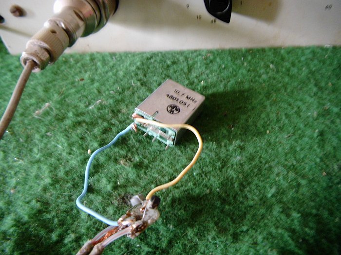

Gast #6728329
Danke, Gerhard. Jedenfalls beseitigt das einige Zweifel an mir
meinerseits ;-)
Vielleicht ist es ein grundsätzliches Problem mit Anzapfungen? Nach dem
EM-Auftakt unserer Mannschaft habe ich nochmal PSpice angworfen, weil
mich die Ähnlichkeit der letzten Messungen mit Quarzen nicht losgelassen
hat. Genauer gesagt mit winzigen Keramikfiltern aus einer Fritz-Box,
hatte denke ich 41 MHz. Ich habe jetzt eine ganz simple
Quarz-Ersatzschaltung, ohne Widerstand, mal simuliert, mit den
3.3k-Widerständen (1 mit 6.6k hätte da auch gereicht), un d siehe da,
mit den passenden Bauteilewerten bekommt man den Bereich bis 1.9MHz,
vielleicht bis 5MHz sehr genau hin (mit nur 3 Bauteilen!), danach ist es
immerhin der grobe Verlauf, von Nebenresonanzen abgesehen, vergleiche
mit  16.06.2021 00:33 und der 2. Kurve von 15.06.2021 21:12.
Jetzt muss man nur noch diese Pi-Schaltung (Längszweig) in eine
T-Schaltung (Querzweig) umwandeln... Weiß einer auf die Schnelle wie das
geht? Jedenfalls hat die Spule mit Sicherheit keine 162mH und der Drehko
keine 0.64pF - der Schwingkreis ist auch nicht in Reihe, sondern
parallel zum Eingang. Ich hab da momentan eine Blockade...

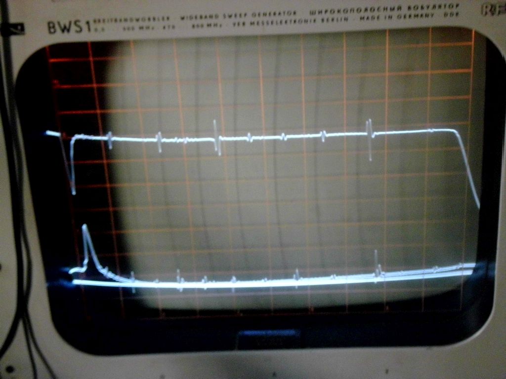

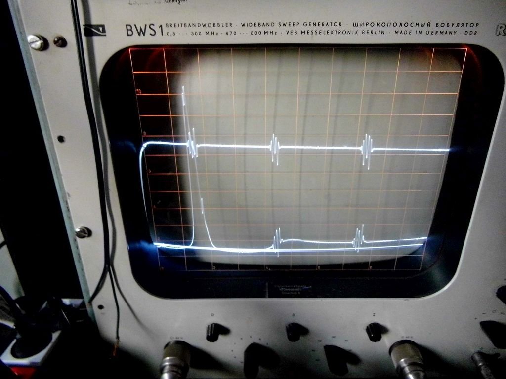

OP #6728354

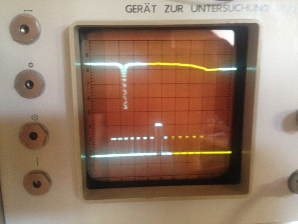

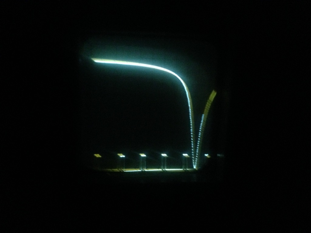

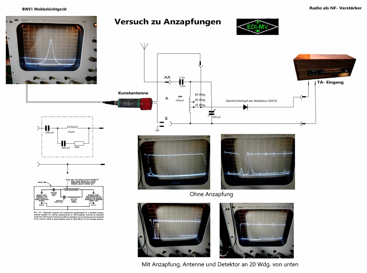

Josef, haben Sie einen normalen HF- Generator ?
Die Spitze nach unten kann ich mir so nicht erklären- das könnte an den
Meßbedingungen des Nano liegen- "Kurvenverbiegungen" habe ich am Wobbler
auch, wenn ich ungünstig einstelle- etwa, wenn Hub und/ oder
Durchlauffrequenz zu hoch sind- diese müssen so langsam wie möglich
sein.
Versuchen Sie es mal "von Hand".
Gast #6728548

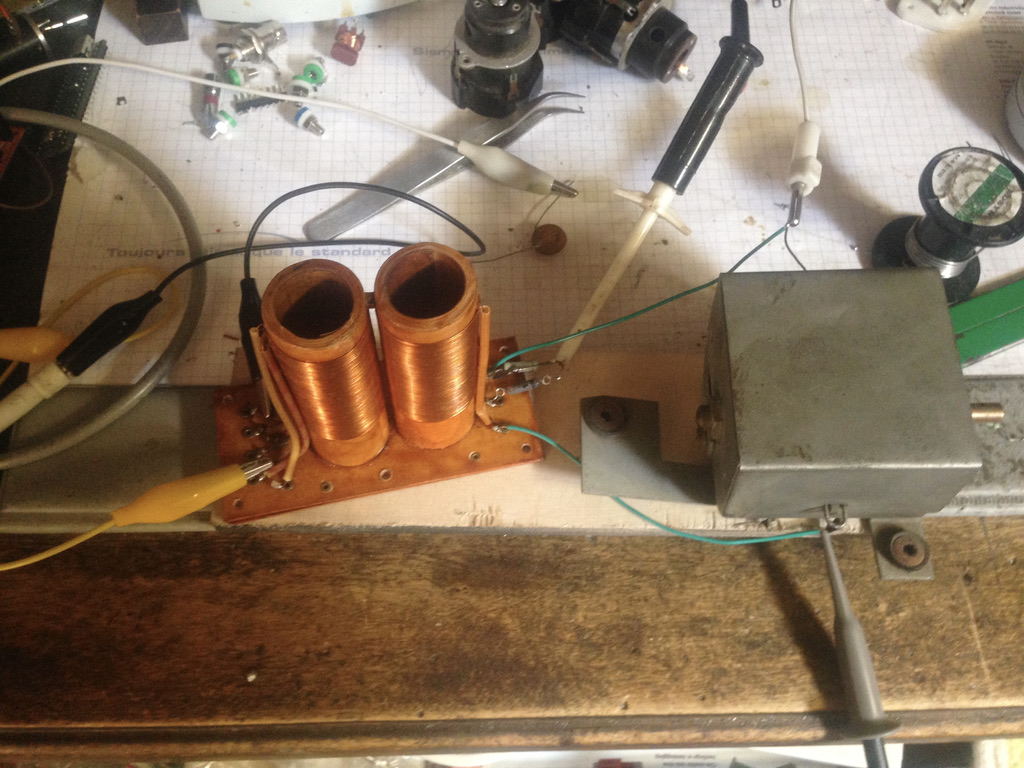

leider nicht, der war vor 20-30 Jahren im Bau (Bild siehe meinen Beitrag
vom 09.04.2021 01:24), nur der NF-Teil ist fertig, geht bis 400kHz
(sinus-dreieck-rechteck-wobbler).

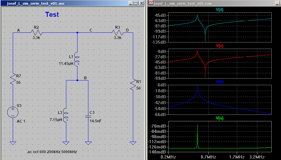

Nein, das hat alles seine Ordnung, das ist offenbar Physik! Ich habe
heute nacht noch die Werte rausbekommen, siehe Schaltung oben. SO
verhält sich der Schwingkreis mit Anzapfung bei 20% von unten, wenn
eigentlich L = 192µH und C = 540 pF ist. Die Anzapfung wäre etwa bei 7 -
8 µH, das ist die untere Induktivität, und der Rest davon transformiert
sich über die Übersetzung 1:5 --> 1 : 25 für RLC-Werte auf den
"Rest-Schwingkreis" oben, und der hat diese unmöglichen Eigenschaften
aufgrund des total ungünstigen L:C-Werts!!! Wenn R sich transformiert,
dann ebenso C (nach oben) und L (nach unten)!
Ich probiere das nochmal bei einer anderen Anzapfung. Es sieht so aus,
als würde man sich mit der Anzapfung zwar das Problem
Schwingkreisbelastung zum Teil vom Hals schaffen, aber dafür hat man
andere Unannehmlichkeiten an eben demselben Hals. Du kriegst es nicht
weg!
Gast #6728618
Nochmal: Die Schaltung von heute nacht, 01:32, resultiert aus meiner
beobachtung, dass die Messkurve vom Schwingkreis mit ANzapfung starke
Ähnlichkeit mit der eines Quarzes (in Serie eingeschleift) hat. Dessen
Ersatzschaltbild ist ein LC-Serienschwingkreis, parallel dazu die
Halterungskapazität. Diese ist es, die den Dämpfungspol nach der
Resonanz erzeugt und auch den steilen Anstieg danach bis zum völligen
Durchlass bei hohen Frequenzen. Kurzschluss durch Kondensator eben!
Dann habe ich mein vergrabenes Wissen wieder hervorgekramt - wo sind
