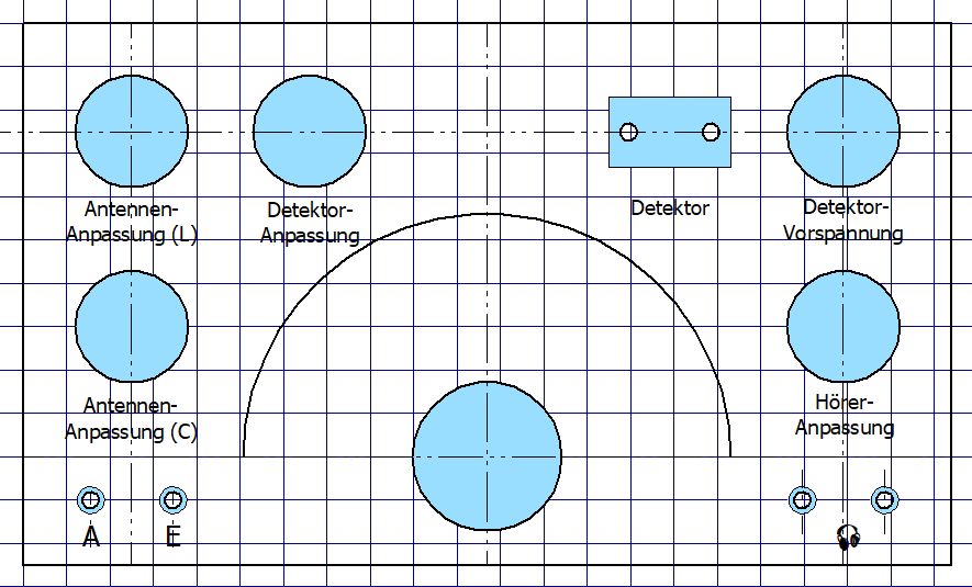

Josef L. schrieb: > @zeno > Danke für den Tipp ... Die Leiterplattenfrontplatte habe ich natürlich mit einem Layoutprogramm gemacht - imn meinem Fall Eagle.

Zeno schrieb: > Bei dem Röhrenrechner habe ich das einfach auf eine selbstklebende Folie > geduckt, die ich dann auf die matt weiß lackierte Fontplatte aufgeklebt > habe. Alles brauchbare Tipps, für Optik wie die alten Geräte wäre natürlich schwarzbraun und Schrift in elfenbein chic, und das ohne Nachdunkeln. @gerhard Sowas kenne ich noch, hatten wir auf den Manövern immer dabei zum Bestimmen der Flugbahnen der Mörsergeschütze. Eine Kiste so groß wie man sich eine Schatzkiste vorstellt. Die Ergebnisse waren zwar relativ genau, aber nachdem wir damit fast einen Kindergarten ausradiert hatten (zwischen Abschuß- und Zielgebiet lag der Ort Hammelburg) durften wir die nächsten Schießübungen auf der CFB Shilo durchführen (Herbst 1975). Da gab es in Reichweite nicht mal Grizzlys.

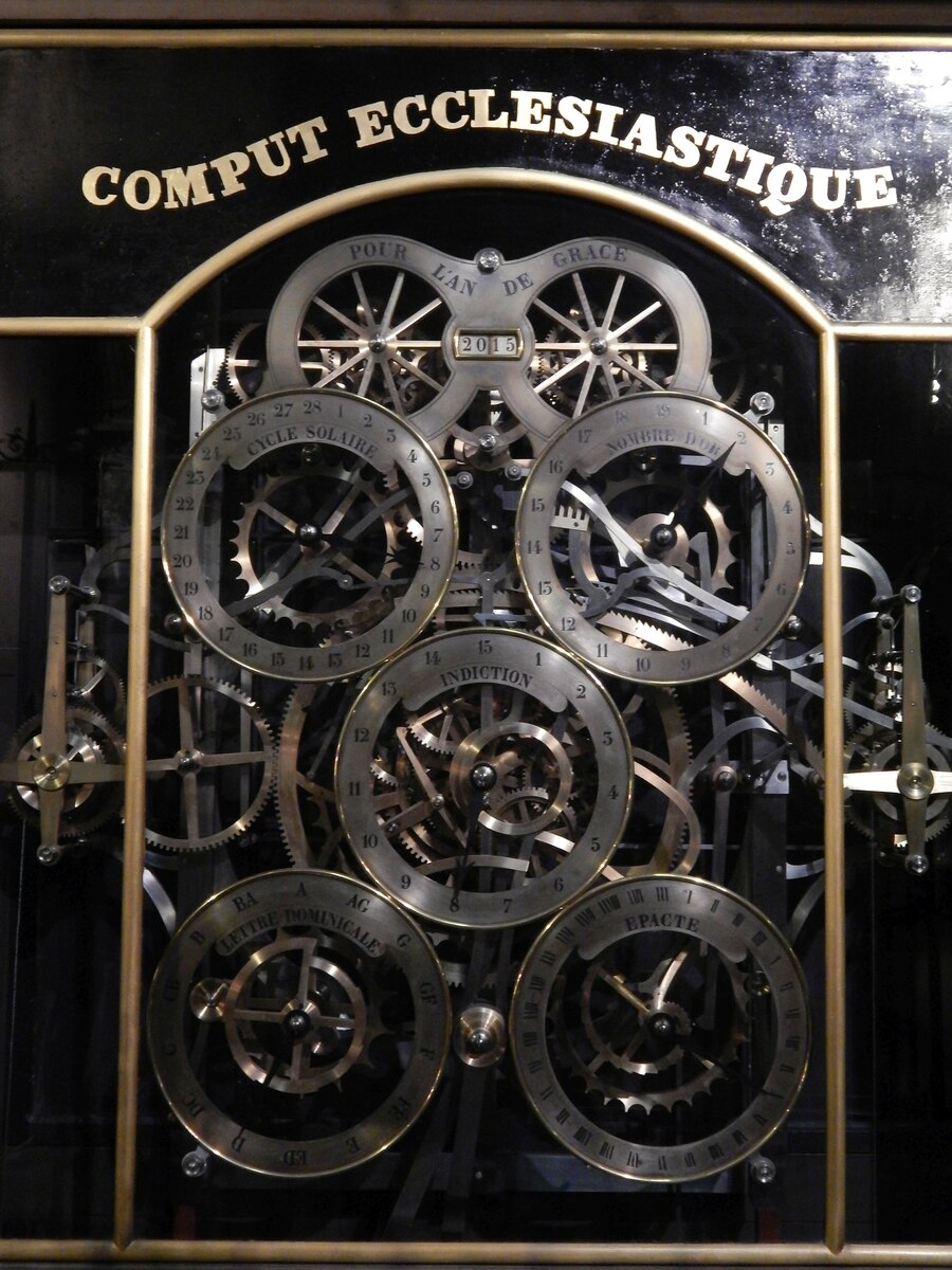

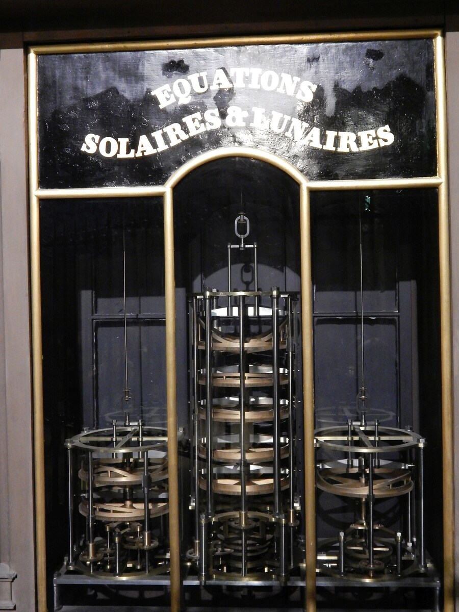

Zum OT-Thema "mechanischer Analogrechner" kann ich noch diese beiden Bilder aus dem Straßburger Münster beisteuern - leider gibt es keinen voll-mechanischen Detektorempfänger, außer vielleicht für Morse/CW über Funken- oder Maschinensender, mit Kohärer und Schreiber wie auf https://www.f1online.de/de/bild-details/15371853.html

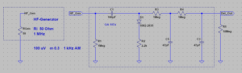

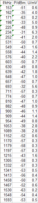

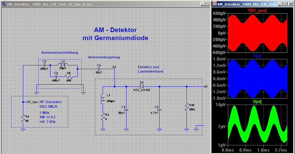

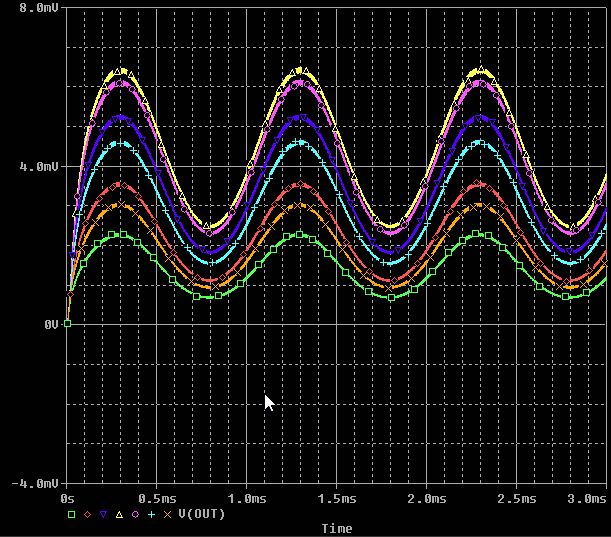

Mahlzeit, endlich mal ein Thread wo man sogar,außer zum eigentlichen Thema, viele andere nützliche Tipps bekommt. Werde heute Leber machen mit Kartoffelbrei/Stampfkartoffeln und Zwiebelringen dazu. Kurze Frage mal zum eigentlichen Thema. Detektor mit Spannungsvervielfachung, habt Ihr damit Erfahrungen. http://www.jogis-roehrenbude.de/Detektor/Super-Detektor.htm Mich würden da mal die Vor und Nachteile Interessieren. Gruß und Danke >Edi M.

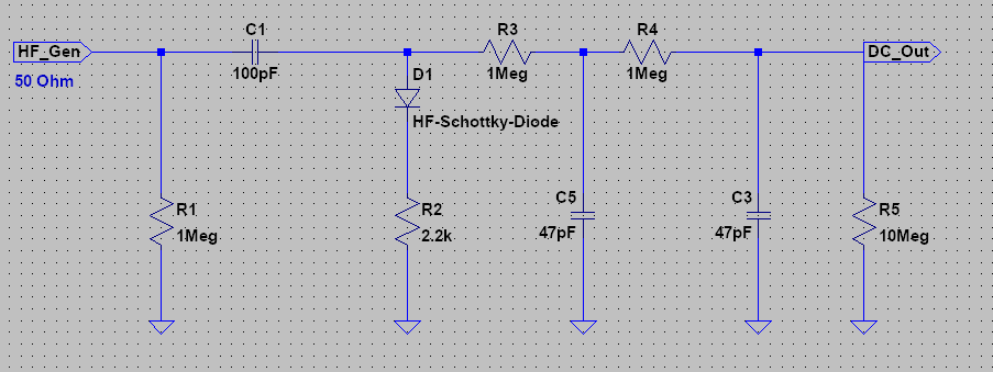

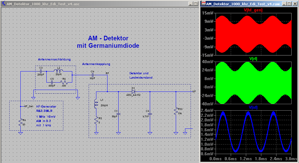

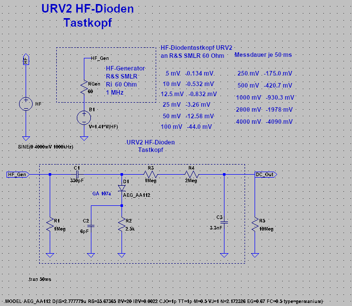

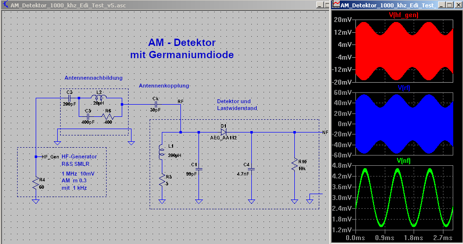

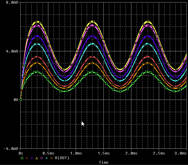

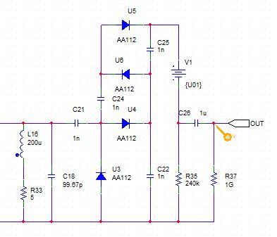

Der Simulationsaufbau ist nochmal angepasst und sollte
angeschaut werden.Es fehlt der Tastkopf fürs Oszi.
Der Detektor selbst dürfte mit dem Aufbau auch so
nicht übereinstimmen.Für die gemessenen Dioden habe
ich auch keine Rechenmodelle.
Zumindest hoffe ich jetzt den HF-Generator so lassen
zu können, der Träger unmoduliert ist 10 mV eff / 60 Ohm,
der Modulationsgrad läßt sich direkt eingeben.

Dieter P. schrieb: > der Träger unmoduliert ist 10 mV eff / 60 Ohm, > der Modulationsgrad läßt sich direkt eingeben. Das ist aber schon ein Haufen Zeugs. Bei den Entfernungen zum nächsten Sender sind wohl eher µV am Empfängereingang realistisch. Wenn dan noch die ganzen Fehlanpassungen eingerechnet werden wir die Spannung wohl noch weiter in den Keller gehen. Rechne/Simuliere mal lieber mit 100µV, also Faktor 100 weniger als Deine 10mV. Aus Empfängersicht sind selbst 100µV am Eingang schon ein Haufen Holz.
#6713838

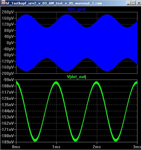

Dieter P. schrieb: > Der Simulationsaufbau ist nochmal angepasst Durch Weglassen der Antennen-Koppelspule und Ersetzen durch kapazitive Kopplung hat sich der Schwingkreis etwas verstellt, der korrekte Wert für den Schwingkreiskondensator wird (mit PSPice und meiner Version der AA112 gerechnet) 99.67pF, also geringfügig größer. Im Bild einmal 70-130pF in 10pF-Schritten sowie 93-105pF in 2pF-Schritten, danach habe ich noch 99-100pF in 0.1pF-Schritten gerechnet und darin auf 0.01pF interpoliert.
#6713884

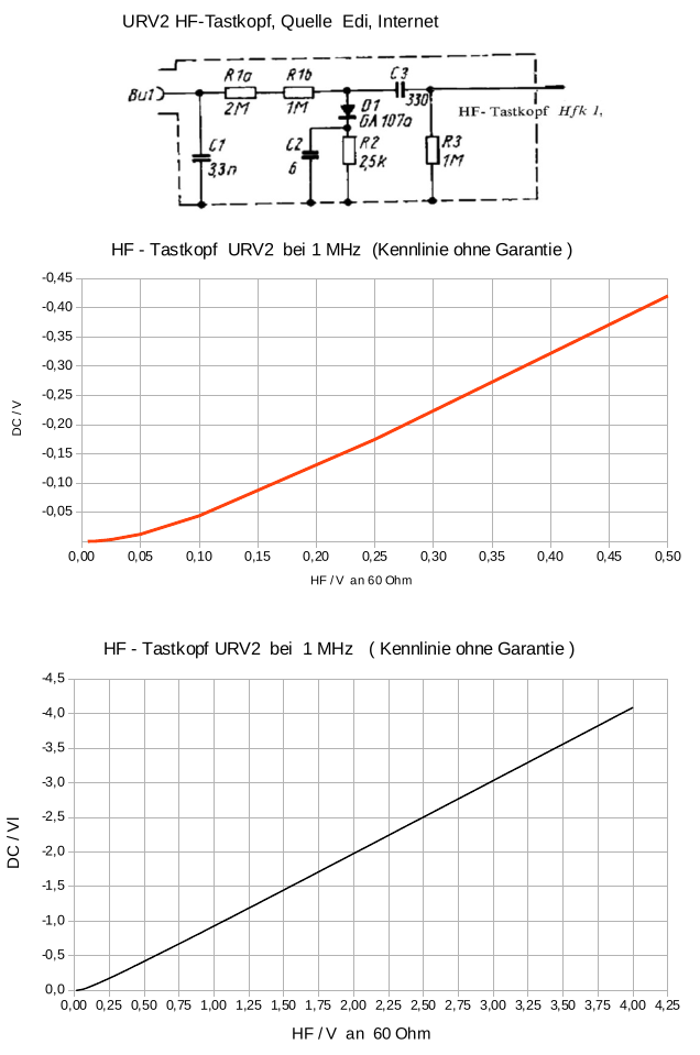

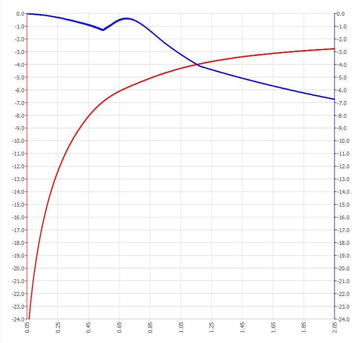

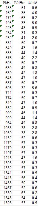

@Dieter P. Die Tabelle wart irgendwo hinten runtergefallen, die Schwerkraft wirkt offenbar auch auf die getippten Zeilen.
#6714509
Anstaltsleiter schrieb: > Lasst den Kurt doch endlich auch mitspielen....Spielverderber. Tun wir doc! Der Kurt ist halt etwas bockig und will nicht so recht mitspielen - die anderen sollen es richten.
#6714511
Oh, und es ist noch ein Fehler in der Tabelle, es sind Nanowatt! Der Widerstand ist ja in Kiloohm, die 1000 hatte ich vergessen!
#6714520

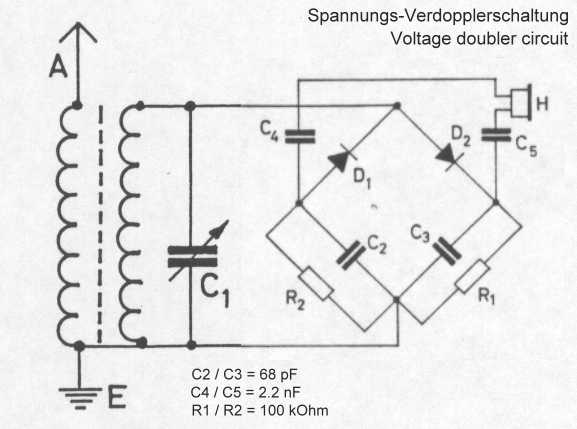

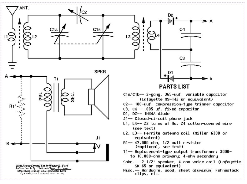

Ach ja, nochmal zum Thema Spannungsvervielfachung. Die Seite https://www.qrz.ru/schemes/contribute/beginners/crystal/ bietet die Schaltung oben an, sowie dasselbe noch mit Vorspannung und auch mit Verstärker, gespeist durch die Spulenspannong ... oder so. Das wäre vielleicht interessanter zu diskutieren als Überlegungen zur ISS. Wie sind wir da nur drauf gekommen?? Edi, kannst du das in russisch lesen?

#6714593
Kurt schrieb: > Das ist doch keine Spannungsverdopplung, sondern wohl eher eine > Frequenzverdopplung. Das ist ein beliebter Denkfehler. Ja, im Prinzip ist es ein Frequenzverdoppler, wenn du die Schaltung als Graetz-Gleichrichter siehst. Wir wollen hier aber die aufmodulierte NF, also die im Takt der NF schwankende Amplitude der HF von dieser abtrennen, und das nicht nur von der positiven Halbwelle, sondern auch von der negativen, und beide addieren! Die Eingangsfrequenz wird verdoppelt, ihre langsam im Takt der NF schwankendene Amplitude behält ihre Frequenz. Und hier der experimentelle Beweis: Ich habe grad mal in die Schaltung von Dieter P. statt der Diode die Graetz-Brücke aus 4x AA112 eingebaut, und die Ausgangsspannungen zwischen 5 und 200 kOhm durchrechnen lassen (Achtung: zwischen den beiden Brückenanschlüssen! Nicht gegen Masse!), siehe Bild. Ich hab's jetzt noch nicht ausgemessen, aber bei niedrigen Abschlußwiderständen ist die Spannung offenbar niedriger, bei hohen höher, also wenn überhaupt, ist die Anpassung hochohmiger. Und ja, wenn man die Rest-HF betrachtet, hat man auf 0.001ms zwei Wellen, also 2 MHz, also Frequenzverdopplung. Aber nicht bei der NF! Josef L. schrieb: > Leute, wenn eine Rückverbindung zum Sender notwendig wäre, könnte > es > keine Radioastronomie geben. Dann wäre Radio ja nicht "ohne Schnur". Und > in Flugzeugen gäbe es kein WLAN. Der Gag ist ja, dass sich die Wellen > von der Antenne lösen und raumzeiterschütternd durch den nicht > vorhandenen Äther fliegen. Obwohl, den Äther gibt's schon, es ist das > Vakuum mit Vakuumenergie und virtuellen Teilchen usw. > Das elektromagnetische Feld induziert in der Antenne eine Spannung, und > die wird abgegriffen. Bei einem Dipol an den beiden Enden (innen), bei > einer Stab- oder Langdrahtantenne an deren Ende und der Erde als > Gegenpol. Da fließt nichts zum Sender zurück. Ich hoffe ihr kennt die > Geschichten, wie man einen Sender zerstört? Wenn alle ihre > Empfangsantennen mit Erde kurzschließen oder so, dann fließt alles zum > Sender zurück... Hallo Josef, Das stimmt ja auch alles und es war nicht meine Absicht das zu behaupten. Ich meinte nur, daß die Wellen in der Antenne einen Strom induzieren müssen, damit am RX-Eingangswiderstand mit diesem Strom eine nutzbare Spannung verfügbar ist. Es ist keinesfalls meine Absicht, etabliertes Physikalisches Wissen anzufechten bzw. Kontroversen zu pflegen;-) Gruß, Gerhard
#6714602

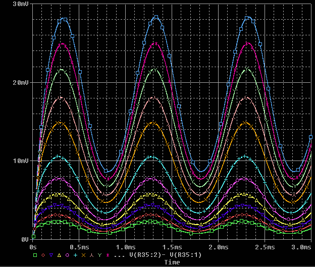

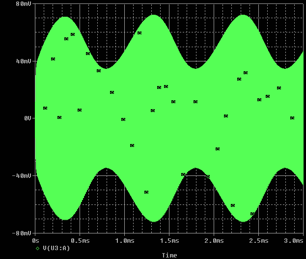

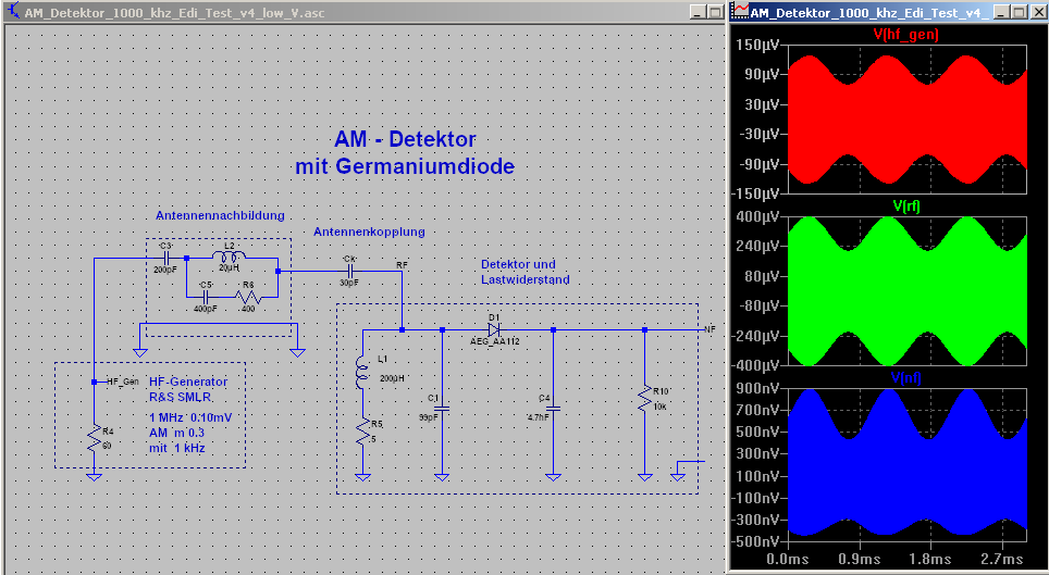

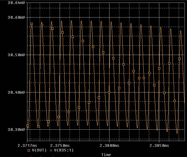

Ausmessung beendet - die Graetz-Schaltung zur Demodulation ist eine Luftnummer, sofern man einen Hörer betreiben will, also auf die Leistung angewiesen ist! Die beste Leistungsanpassung ergibt sich bei etwa 90kΩ bei einer Spannung von 14mVss und einer abrufbaren Leistung von 0.28nWeff, während es bei der Einzeldiode 33kΩ 9mVss 0.33nWeff sind, also 18% mehr Leistung. Die Leerlaufspannung, also mit sehr hohem Lastwiderstand, liegt sogar nur bei 29mVss im Gegensatz zu 56mVss bei der Einzeldiode! Ein Ergebis, das ich so nicht erwartet hätte! Könnt ihr gerne in LTSpice nachrechnen lassen, meine Simulation ist in PSpice for TI.

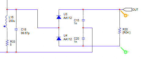

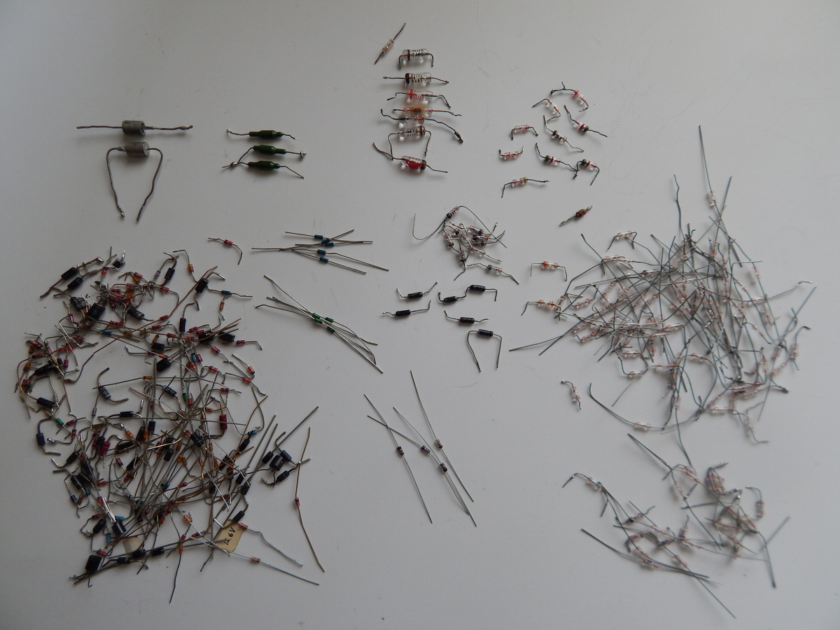

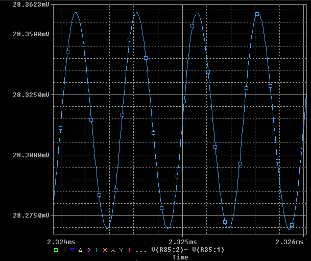

Inzwischen habe ich mir auch den "normalen" Zweiweggleichrichter zu Gemüte geführt, und auch der ist - zumindest mit realen Bauteilen - als Detektor nicht zu gebrauchen. Ich bringe hier mal schrittweise alle Bilder der Simulation: - Das typische HF-Signal mit Modulation, Last 1 GΩ (Leerlauf) - demodulierte NF, am Lastwiderstand oben und unten gegen Masse - demodulierte NF, am Lastwiderstand (zwischen oben und unten) - HF-Rest auf der NF, am Lastwiderstand oben gegen Masse - HF-Rest auf der NF am Lastwiderstand, doppelte Frequenz! - die Tabelle mit den gemessenen Spannungen und Leistungen - und noch die Schaltung Man sieht an der Tabelle, dass maximal 0.24nWeff bei etwa 240kΩ Last entnommen werden können, das ist nochmal ungünstiger gegenüber der Graetz-Schaltung. Die Maximalspannung bei Leerlauf beträgt 43mVss. Auch das ist niedriger als die 56mVss bei der Einzeldiode! Man könnte das jetzt noch mit verschiedenen Eingangsspannungen rechnen, da ja halbe HF bei der Einzeldiode gleich nur 1/4 der NF-Amplitude zur Folge hat und das womöglich für die Vervielfacher- bzw. Brückenschaltungen so nicht gilt.
#6715048
Detektorempfänger schrieb: > Da stimme ich Dir zu, zur Diode hier mal die Eckdaten. > D18 (Д18) USSR Germanium Detector Glass Diodes 20V 16mA > > Hier mal ein anderer Link ganz Interessant, eventuell kann den jemand > gebrauchen. Ich ergänze mal noch um diesen Link: https://www-user.tu-chemnitz.de/~heha/basteln/Konsumg%C3%BCter/DDR-Halbleiter/ Zumindest bei den Logik-IC stehen da auch noch die russischen Typen drin. Ansonsten es gibt ja noch genug Schaltpläne aus DDR-Zeiten und da war ja bekanntlich nicht alles schlecht, da macht dann so eine Liste durchaus Sinn. Bei Pollin und einigen anderen Versandhändlern gibt es außerdem recht günstig noch jede Menge DDR-Bauteile und die kann man ja auch mit verwursten. Die vertragen sich sogar mit Westschaltungen und Weststrom - habe ich schon probiert. :-)
#6715050

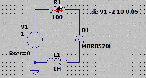

Einen Parameter habe ich gerade nochmal überprüft: Egal ob nun 1, 2 oder 4 Dioden am Schwingkreis hängen, egal ob 1 oder 2 Siebkondensatoren mit 1 oder 4.7 nF - der Schwingkreis wird dadurch nicht verstimmt, die maximale Spannung ist jeweils mit einem Schwingkreiskondensator von 99.67pF zu erreichen.

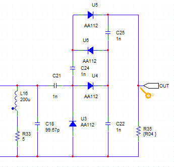

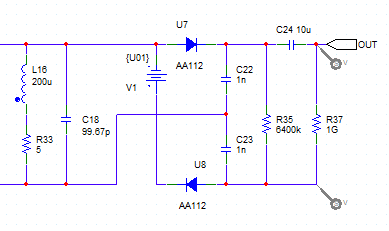

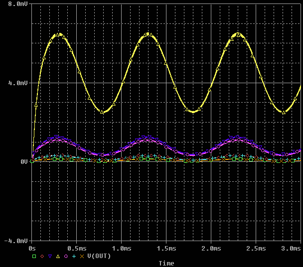

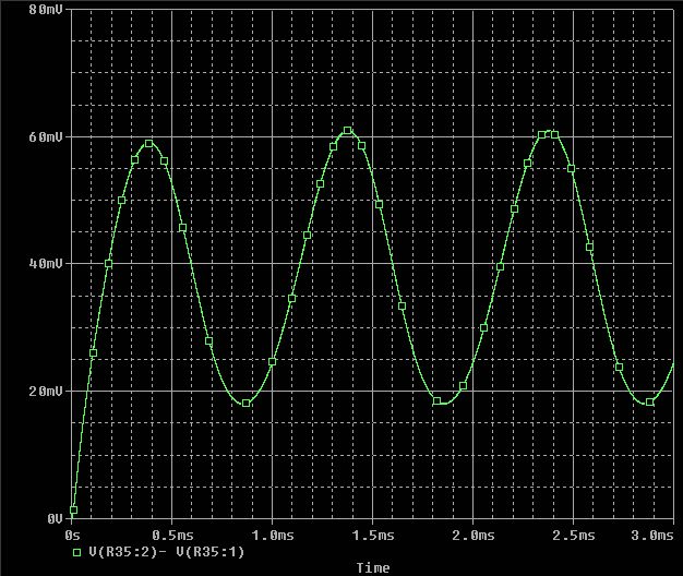

Auch die "Hochspannungskaskade" hat mich nicht losgelassen - ich musste die Schaltung simulieren (verzeih mir, Edi) - und sie fällt gegen alle anderen brauch- und unbrauchbaren Versionen noch weiter ab! Die Leerlaufspannung beträgt nur magere 12mVss und die maximal herausholbare Leistung nur 0.03nWeff bei etwa 170kΩ, nicht mal 10% des mit der Einzeldiode erreichbaren Wertes! Die Zusammenfassung der Werte im 2. Bild. Sieger ist die Einzeldiode! Im Umkehrschluss lässt sich daher sagen, dass Amplitudenschwankungen der Eingangs-Wechselspannung bei den Schaltungen mit mehr Dioden weniger auf den Ausgang durchschlagen als bei der Einzeldiode. Als reine Gleichrichterschaltung verwendet, um aus AC DC zu machen, ist die Kaskade der Sieger, gefolgt von der Graetz-Brücke. Aber vielleicht kann man ja nach der ersten Diode die NF in voller Größe abgreifen und weiter oben dann DC zum Betreiben eines Verstärkers? Was war einer der Wahlsprüche von Walt Disney? "Alle Träume können wahr werden, wenn wir den Mut haben, ihnen zu folgen." - siehe auch https://grashuepfer-kinzigtal.de/familienleben/die-walt-disney-strategie/
#6715165
Josef L. schrieb: > Auch die "Hochspannungskaskade" hat mich nicht losgelassen - ich musste > die Schaltung simulieren (verzeih mir, Edi) - und sie fällt gegen alle > anderen brauch- und unbrauchbaren Versionen noch weiter ab! Die > Leerlaufspannung beträgt nur magere 12mVss und die maximal herausholbare > Leistung nur 0.03nWeff bei etwa 170kΩ, nicht mal 10% des mit der > Einzeldiode erreichbaren Wertes! Hallo Josef, Ursache dafür das weder Graetzbrücke noch die Hochspannungskaskade funktionieren, wird wohl darian liegen das die Dioden beim Detektor gar nicht in ihren Arbeitsbereich kommen. Die Spannung beim Detektor ist so gering, das die Schwellspannung der Dioden nicht überschritten wird (hattest Du ja herausgefunden). Mit anderen Worten da der Detektor offensichtlich in einem Bereich der Diodenkennlinie arbeitet, wo die für solche Schaltungen relevanten Betriebsbedingungen nicht erreicht werden. Man könnte mal eine Simulation machen, wo die eingespeiste Spannung so groß ist, das die Schwellspannung der Dioden überschritten wird. Bedeutet der Modulationshub müßte deutlich größer als die Schwellspannung sein. Das bedeutet aber auch das die unmodulierte HF schon eine entsprechende Amplitude haben muß. Mit Simulation sollte das doch machbar sein. Hab mal zwei NOS CDs entblättert und zur Säge gegriffen. Mit Spiritus als Kriechöl und spitzer Klinge ging die Beschichtung der beschreibbaren CDs erstaunlich leicht runter. Gepresste WerbeCDs waren zu widerspenstig. Da komen 36-40 Wdg 0,8 Lackdraht drauf das passt sehr gut. Schönes Wochenende Henrik
#6715210

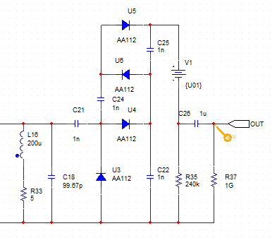

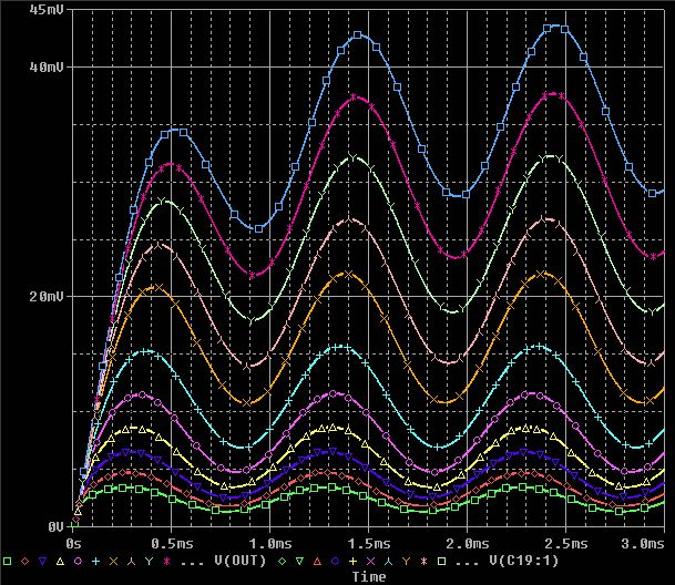

Kaskade mit Vorspannung: Kommt in keiner Einstellung über 40% der Werte der Einzeldiode hinaus, maximal erreichbare Leerlauf-NF 20mVss, maximal erreichbare Leistung knapp 0.14nWeff (bei ca. 200kΩ Last und 400-450mV Vorspannung) - enttäuschend.

Einmal genauer hingeschaut: Graetz funktioniert mit Vorspannung nicht, zumindest nicht mit Gleichspannung. Es sind jeweils 2 Dioden in Reihe, beide Paare antiparallel zusammengeschaltet. Wenn ich dazwischen eine Spannung lege, ist die für die einen Dioden positiv, das ist gut, für die anderen negativ, damit sind die wirkungslos. Zwischen den anderen beiden Anschlüssen funktioniert es ebensowenig, da hier die Dioden gegeneinander geschaltet sind. Bei der Schaltung mit 2 Dioden (Zweipuls Mittelpunktschaltung) mit kapazitiver statt induktiver Kopplung sollte es funktionieren.

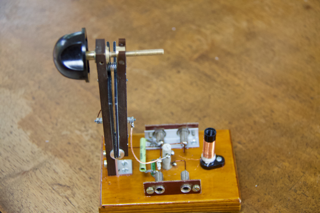

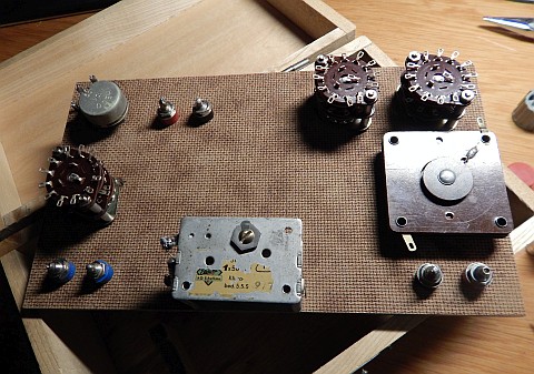

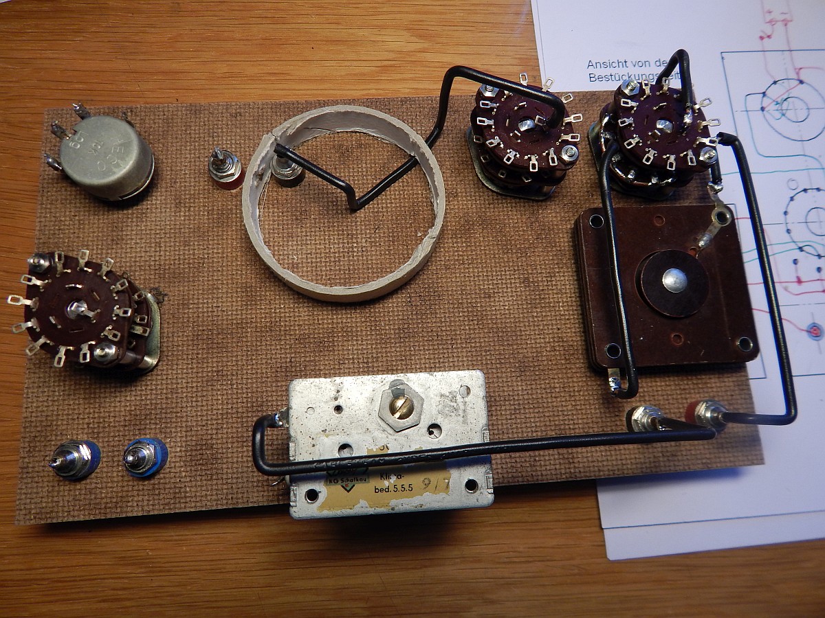

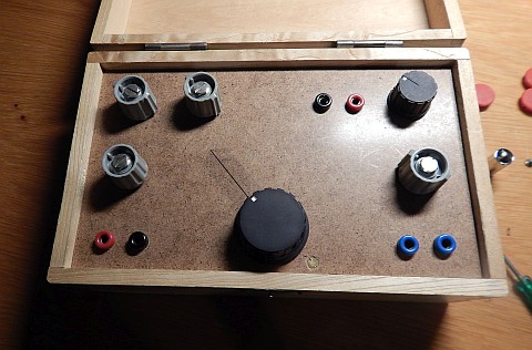

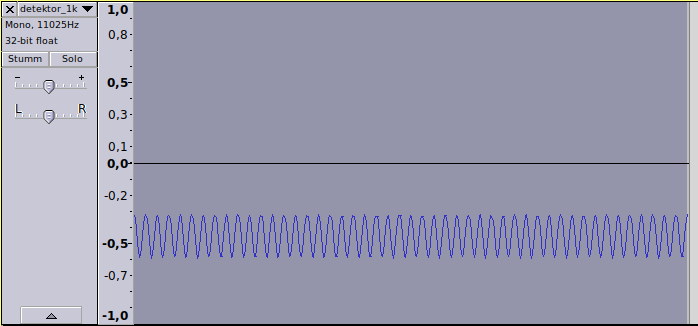

So mein kleiner Detektor ist fertig. Habe ihn auch schon mal probehalber an die Antenne gehangen, aber momentan ist nichts. In einer Drekostellung habe ich ordentliches Rauschen. Ich warte mal bis heute abend. Jetzt kann ich ja den großen so nach und nach fertig machen, da ist aber noch einiges zu tun.
#6716169

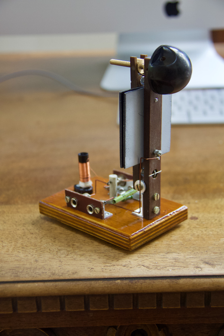

Hier mal noch ein Bild von schräg vorn.
#6716194
@zeno Der Drehko macht sich wirklich gut. Störungen tags? Bekomme ich so um 700kHz rein, das höre ich mit dem Detektor aber nur mit angehängtem Verstärker. Aber ich will momentan die Antenne nicht wieder aufziehen, auch wenn noch keine Gewitter in unmittelbarer Nähe sind; grade sind welche in Bamberg, ist 70km Luftlinie östlich.

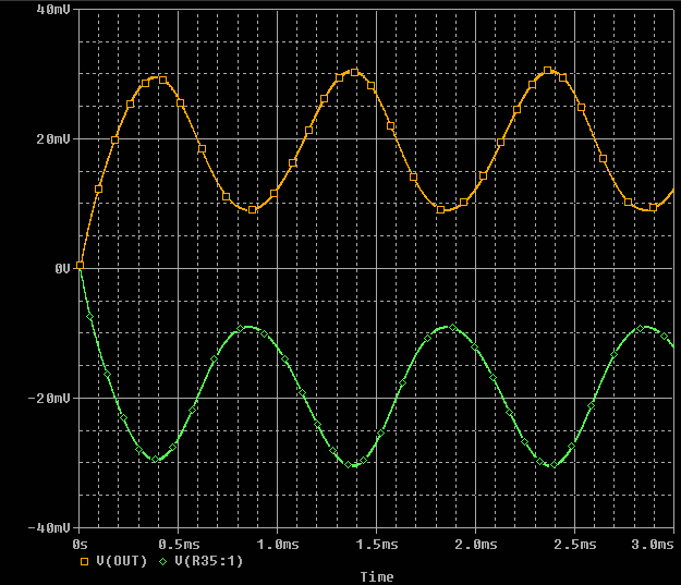

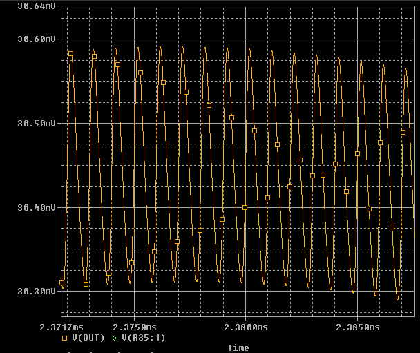

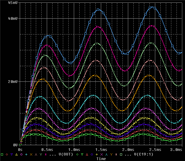

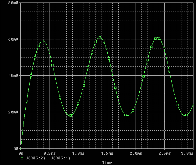

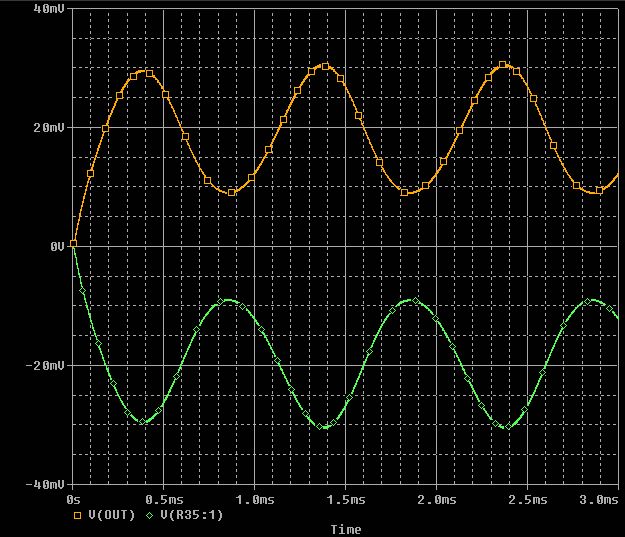

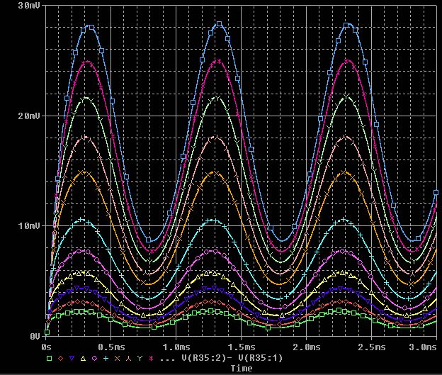

Hier das Ergebnis für die Simulation des Detektors mit 2 Dioden, je Halbwelle eine. Schaltbild oben, und nochmal die Voraussetzungen: - Frequenzgenerator mit f = 1 MHz, Innenwiderstand 50 Ω, Ampl. = 10 mV - AM-moduliert mit 1 kHz, Modulationsgrad 30 % - Standard-Antennenersatzschaltung wie bei Dieter P. - kapazitive Ankopplung an Schwingkreis mit C = 30 pF - Schwingkreis mit 200 µH und 99.67 pF, R = 5 Ω (Güte Q = 251.3) - 2x Diode AA112 mit entspechendem SPICE-Modell - 2x Siebkondensator 1 nF - Lastwiderstand R35 (variabel) - C24 und R37 sind nur vorhanden, damit ich direkt NF ohne Gleichspannungsanteil abgreifen kann! PSpice benötigt R37, damit C24 gleichspannungsmäßig nicht in der Luft hängt. Maximale Leistungsabgabe an den Lastwiderstand hat man bei einer Vorspannung von etwa 260 mV bei einem Lastwiderstand von 280 kΩ, man erhält 39 mVss und damit 0.68 nWeff. Geht es um die maximal entnehmbare Spannung, die beträgt bei Lastwiderstand und Vorspannung unendlich 64.3 mVss, der letzte realistische Wert den ich errechnet habe wäre 63.3 mVss bei R = 6.4 MΩ und 1.9 V Vorspannung, knapp 63 mVss sind es bei 4.7 MΩ und 1.5 V Vorspannung. Die 0.68 nW sind zwar doppelt soviel wie bei der Einzeldiode ohne Vorspannung, aber auch die kann ja mit Vorspannung betrieben werden - das kommt noch. Ich denke aber, Sieger wird die Einzeldiode sein. Und selbst wenn - mit 33 kΩ ist die einfach viel leichter an den Hörer anzupassen als 280 kΩ. Man kann durchaus Schaltungen mit mehreren Dioden vorspannen- dann aber... für jede Diode ihre eigene Vorspannung ! Zu Zeiten der Detektorempfänger und ersten Röhrengeräte gab es viele Schaltungen, die mehrere Batterien abbildeten- das war durchaus ernst gemeint- Heizakku, Anodenbatterie und Gitterbatterie waren an realen Geräten nicht selten, süpäter griff man die Gitterspannung an einem Teil der Anodenbatterie ab. Allerdings ist bei Germaniumdioden keine Vorspannung im Kleinstspannungsbereich nötig.
#6716395
Edi M. schrieb: > für jede Diode ihre eigene Vorspannung ! Wie das denn? Das ginge nur, wenn die jeweils gleichstrommäßig voneinander getrennt sind, das kann ich mal ausprobieren. Man muss sich von der hartnäckigen Vorstellung trennen, dass da was "gleichgerichtet" werden soll. Die Bezeichnung "Hüllkurvendetektor" beschreibt es besser. Abgesehen davon: Wenn die Dioden alleine eh schon einen recht hohen Innenwiderstand haben, dann wäre es klar, wenn ich durch irgendeinen Trick (Kaskade o.ä.) die Spannung auch nur verdopple, dass dann nur der halbe Strom fließt, folglich der Diodenwiderstand das vierfache beträgt, und der Lastwiderstand für Entnahme der maximalen Leistung ebensohoch, also viermal so hoch wie bei der einzelnen Diode ausfallen würde. Da die Leistung aber nicht vermehrt werden kann, sondern durch die zusätzlichen Verluste durch die zusätzlichen Bauteile auf jeden Fall vermindert wird, wozu also das Ganze? Josef L. schrieb: > Man muss sich > von der hartnäckigen Vorstellung trennen, dass da was "gleichgerichtet" > werden soll. Nein. Dioden im Kleinstspannungsbereich wirken immer noch als Gleichrichter- es sind eben nnur sehr schlechte Gleichrichter. So entsteht am "Siebkondensator" eine Richtspannung, die aus der Differenz der schlechten Gleichrichtungen entsteht, das haben wir berechnet, und auch meßmäßig nachweisen können. Josef L. schrieb: > wozu also das Ganze? (Speannungsvervielfachung, Edi) Fragen Sie sich das selbst- Sie beschäftigen sich ja damit seit einer Weile. Ich schrieb ja was zum Sinn dieser Schaltung. Allerdings spielen Sie nur mit dem Simulator herum, und aufgrund dessen Ausgabe beurteilen Sie die Spannungsvervielfachung als schlecht. Die kann aber durchaus funktionieren, wenngleich auch mit geringem Wirkungsgradeben schlechte Gleichrichter. Ich denke, die Schaltungen haben damals funktioniert- als es noch Sender gab, die eine einigermaßene Richtspannung, etwa im 2- stelligen Millivolt- Bereich ermöglichten. Ich empfehle: Nicht simulieren- bestmögliche Dioden besorgen, probieren.
#6716547

Bin grade mit der Einzeldiode AA112 als Demodulatorelement durch, hier bekomme ich die maximale Leistung von 1.074 nWeff bei 93 mV Vorspannung und 125 kΩ Last - das ist fast 60% mehr als bei der Version mit 2 Dioden! Die Spannung am Lastwiderstand ist mit 33 mVss allerdings geringer (da waren es 39 mVss an 280 kΩ). Lediglich die Leerlaufspannung ohne Last ist geringfügig geringer als bei der Version mit 2 Dioden (für jede Halbwelle eine), nämlich bei einer Last von 4.7 MΩ komme ich auf 56 mVss NF-Amplitude, bei ca. 425 mV Vorspannung. Das sind aber auch fast 90% der mit 2 Dioden erreichbaren Amplitude. Und da die Leerlaufspannung nur dann Sinn macht, wenn man einen Verstärker mit sehr hochohmigem Eingang anschließt, ist für mich die Einzeldiode (mit Vorspannung) der Sieger. Detektorkurven als Simulation entfallen hier bis auf weiteres. An anderer Stelle im Forum wurde mal über HF-Diodentastköpfe diskutiert, auch von Edi, was ja eine Art Detektor mit Glättung ist. Bei Schwingkreisen mit hoher Güte wird ein Tastkopf dieser Art bei Spannungsmessungen den Kreis wohl stark belasten. Als Versuch habe ich mal probiert die Kennlinie nur durch Simulation zu bekommen, vielleicht gibt es Unterlagen für einen Vergleich, die mir nicht bekannt sind. Das Ganze ist ohne jede Garantie, das verwendete Rechenmodel kann für die Diode GA 107a auch ungeeignet sein. Der Lastwiderstand der Schaltung ist mir nicht bekannt, 10 MOhm gesetzt. Über Spannungsmessung mit Dioden, Röhren, Transistoren so aus der Zeit um 1968 gäbe es auch Lesefutter in Deutsch. (Unter anderem UHF-Millivoltmeter URV von R&S, mit Röhren). https://nvhrbiblio.nl/biblio/boek/Limann%20-%20Dioden-%20Rohren-%20und%20Transistorvoltmeter.pdf > Zeno (Gast) 05.06.2021 14:53 >ordentliches Rauschen Gibt es hier auch, in einem Bereich der MW deutlich stärker. Josef L. schrieb: > Aber ich habe inzwischen gelernt, > dass alle Schaltungen heute simuliert werden, dass keine Elektronik neu > durch Probeaufbau sondern erstmal durch Simulation und Optimierung > entwickelt wird. Das ist ressouren- und geldbeutelschonend. Für etliche Aufgaben mag das sinnvoll sein. Aber den Geldbeutel wegen einiger Dioden schonen ? So teuer sind die ja nun auch nicht. Und die Kondensatoren auch nicht. Und manche Erfinder hätte man vom Hof gejagt, wenn man ihre Erfindung vorher im Simulator getestet hätte- ich nannte das Beispiel: Motorrad mit Seitenwagen. Josef L. schrieb: Natürlich > ist eine Simulation so gut wie die dahinterstehenden Modelle, aber die > kann man ja so realitätsnah machen wie man möchte. Es gibt nur eine > Physik. Ein zu einfaches Modell wird nur in einem engen bereich > funktionieren. Ein zu kompliziertes Modell erst recht. > Zum Thema hier: Die ganzen Detektorschaltung mit Spannungsverdopplung > bzw. -vervielfachung sind ja 1:1 von den Netzgleichrichterschaltungen > kopiert, oft wohl ohne die Wirkungsweise zu kennen - man konnte ja keine > Simulationen rechnen, und 1910 auch noch kein Oszilloskop dranhängen. Ich denke nicht, daß die Ersteller dieser Schaltungen diese einfach nur abgezeichnet und an den Detektorempfänger- Schwingkreis gehängt haben. Wie geschrieben, beschaffen Sie sich die bestmöglichen Dioden, die Typenbezeichnungen haben wir ja, meist die Uralt- Dioden OA..., bauen Sie es REAL auf- und messen Sie am realen Aufbau. Dieter P. schrieb: > An anderer Stelle im Forum wurde mal über HF-Diodentastköpfe diskutiert, > auch von Edi, was ja eine Art Detektor mit Glättung ist. > Bei Schwingkreisen mit hoher Güte wird ein Tastkopf dieser > Art bei Spannungsmessungen den Kreis wohl stark belasten. Manche Tastköpfe haben einen Vorsteckwiderstand, natürlich ist die Ausgangsspannung dann geringer- für Kleinstspannungen im µV/ mV- Bereich sind die Geräte jedoch auch gar nicht gedacht. Nur mein alter Röhrenwobbler kann das, mit einem Tastkopf gleichen Namens, aber einfacherem Innenaufbau. Mit empfindlicheren Geräten könnte es funktionieren. > Als Versuch habe ich mal probiert die Kennlinie nur durch > Simulation zu bekommen, vielleicht gibt es Unterlagen für > einen Vergleich, die mir nicht bekannt sind. Gibt es, habe ich auch, allerdings -aufgrund der Aufgabenstellung- als Kennlinie Ausgangsspannung über der Frequenz. Hier 2 Schaltungen für Detektor mit Spannungsverdoppler. In der ersten Schaltung ist der Kopfhörer nicht mal gleichspannungsmäßig angekoppelt, sondern über Kondensatoren.

#6717225
Edi M. schrieb: > Hier 2 Schaltungen für Detektor mit Spannungsverdoppler. Edi, das ist doch exakt die Schaltung die ich zuletzt (vor der Einzeldiode) getestet habe! Wie heraum man die zeichnet ist ja egal, und im Schaltbildprogramm gehen 90°-Winkel halt einfacher als 45°. Bei der Gleichrichter-Spannungsverdopplung geht es um Gleichspannung. Man lädt mit der einen Halbwelle einen Kondensator auf, und mit der anderen einen zweiten, der gegenpolig an den ersten angeschlossen ist. Dadurch ist der Spannungsunterschied zwischen den Enden der beiden Kondensatoren maximal die doppelte Spitzenspannung. Wenn ich jetzt durch passende Kondensatoren die HF blockiere, aber die NF noch durchlasse und nicht alles glätte, schwankt die Spannung im Rhythmus der NF-Amplitude, beide Halbwellen werden ausgewertet, während die Einzeldiode die untere Halbwelle einfach sperrt. Leider habe ich aber dadurch einen anderen Lastwiderstand anzupassen, und der Vorteil scheint sich in Luft aufzulösen, zumindest zum großen Teil. Dioden habe ich genug, ich denke da wird schon eine mit 95% ans Optimum herankommen. Wir können uns ja auf einen gemeinsamen Meßaufbau-Standard einigen, den alle einigermaßen hinbekommen, und damit messen. Zeno schrieb: > Richtig! Aber was könnte ich wohl mit fehlendem Equipment gemeint haben? > Ich habe auch keinen passenden Signalgenerator mit dem ich das machen > könnte. Ein Kofferradio könnte helfen- einfach vergleichen, was man an welcher Stelle hört. Oder... vielleicht reicht die geringe Oszillatorleistung, im Detektor Gehör zu finden- dann stellt man auf 550 KHz, dann könnte was hörbar sein, das wäre dann um die ZF höher, also 1005 KHz.
#6717247
Zeno schrieb: > Ich glaube Josef überschätzt die Bedeutung der Simulation erheblich. Das kann ich abwandeln in "Ich glaube zeno unterschätzt die Bedeutung der Simulation erheblich"! Siehe https://de.wikipedia.org/wiki/Schaltungssimulation Hier, wenn auch nicht primär bei Elektronik https://www.anylogic.de/use-of-simulation/ Sehr schön habe ich es hier gefunden: http://www.gm.fh-koeln.de/~konen/WPF-Spiele/materialien/WPF-Teil1/OekoSim0/OeSi1.htm und sogar hier... https://www.mikrocontroller.net/articles/Schaltungssimulation Und damit wieder zurück an den Lötkolben!
#6717332
Josef L. schrieb: > Das kann ich abwandeln in "Ich glaube zeno unterschätzt die Bedeutung > der Simulation erheblich"! Das tut der Zeno ganz bestimmt nicht. Ich kenne einige Entwickler und da spielt Simulation eher eine untergeordnete Rolle. Speziell wenn dann Mechanik oder Optik noch mit der Schaltung interagieren muß wird es es mit Simulation schwierig, denn dann muß ich den Sensor erstmal simulierenm weil es dafür in den allermeisten Fällen kein fertiges Modell gibt. Da ist man mit einem Prototypen schneller und sicherer, da man reale Ergebnisse erhält. Josef L. schrieb: > Siehe https://de.wikipedia.org/wiki/Schaltungssimulation Da steht erst mal nur das man seit 1970 dran rum fummelt. Im Hochschulsektor/Bildungssektor ist das ja auch OK, aber Industrie ist eben was ganz anderes. Josef L. schrieb: > Hier, wenn auch nicht primär bei Elektronik > https://www.anylogic.de/use-of-simulation/ Ja klar finden die Simulation toll - die wollen ja auch Geld damit verdienen. Allerdings Simulieren die eher Logistikabläufe, also das wie Du den Detektor effizient bauen kannst. Josef L. schrieb: > Sehr schön habe ich es hier gefunden: > http://www.gm.fh-koeln.de/~konen/WPF-Spiele/materialien/WPF-Teil1/OekoSim0/OeSi1.htm Ja klar simulieren kann man alles Bauchschmerzen, Verkehrsströme, Wahlen etc. etc.. Was dabei manchmal raus kommt - naja. Die Realität sieht eben oftmals anders aus. Fragen wir doch heute Abend einfach mal die Parteien im Sachsen Anhalter Landtag wie gut die Simulationen waren - es gab ja reichlich davon. Josef L. schrieb: > und sogar hier... > https://www.mikrocontroller.net/articles/Schaltungssimulation Da habe ich erst mal auch nichts anderes erwartet. Hier gibt es halt jede Menge interessierter Hobbyisten, die sich mit diesem Thema befassen. Ist ja auch ein ganz interessantes Thema und ich habe ja auch schon die eine oder andere Simu gemacht. Wirklich gebrauch habe ich es aber nie, die Projekte sind auch ohne Simu fertig geworden und haben meist auch so wie gewünscht funktioniert. Man muß sich halt vor dem Projektstart ordentlich Gedanken darüber machen was man will. Damit ist man dann in aller Regel soweit das man die Simu eigentlich nicht mehr braucht. Zeno schrieb: > Man muß sich halt vor dem Projektstart > ordentlich Gedanken darüber machen was man will. Damit ist man dann in > aller Regel soweit das man die Simu eigentlich nicht mehr braucht. Genau so sollte man vorgehen. Es gibt durchaus noch Entwickler, die reale Schaltungen bauen, gelegentlich in "fliegender Verdrahtung", die gar nicht geil aussieht, die erst dann, wenn alles funktioniert, "klein- optimiert" wird. Und einen Detektor im Simulator... kann man machen, muß man nicht. Bestenfalls eine Spielerei. Viel bringen wird es nicht. Dazu müßte man ja auch 100% die Eigenschaften aller Bauteile abbilden können- Spulen, Kopplungen, Antenne, Gütewerte, Halbleitereigenschaften... sonstwas. Meist wird man mit guter Vor- Berechnung, oder auch mit Erfahrung, gute Ergebnisse erzielen. Wen man sich dann noch Optionen in Form von Einstellmöglichkeiten vorsieht, ist man auf der sicheren Seite. Unsere Urgroßväter waren schon ohne Simulator fit in Mathe und Physik- ich staune manchmal, was zu deren Zeit schon an mathematischen Grundlagen erarbeitet war. Und manches hat so gut funktioniert, daß man es verwendete, und sich nicht so viele Gedanken um das Warum machte- Beispiele der Kristalldetektor und der Selengleichrichter. Und ich habe wirklich viele Seiten abgegrast, den Kristalldetektor gibt es nun 10 Jahre- aber die Erklärung, die wir hier durch Messen und Kennlinien- Aufnahme/ -Auswertung fanden, die der Simu bestätigte, und die wir als Prinzipskizze darstellen können, fand ich so nicht annähernd beschrieben. Im Moment habe ich nicht so viel Zeit, ich muß meine (eigenen) Dienstfahrzeuge TÜV- fertig machen, die sind durch ständigen Gebrauch dermaßen runter, der TÜVer hat mich vom Hoffe gescheucht... da sitze ich jetzt seit Wochen dran, aber ich denke, in den nächsten Wochenenden Wochenende geht es wieder an den Lötkolben.
#6717471
Edi M. schrieb: > aber ich denke, in den nächsten Wochenenden > geht es wieder an den Lötkolben. In der Zwischenzeit werden wir dich sicher gebührend unterhalten, mit Basteleien. Ich muss allerdings auch unsere Hompage http://sternwarte-wuerzburg.de aufpolieren, am kommenden Donnerstag ist mittags die erste Sonnenfinsternis in Deutschland seit 6 Jahren, und wegen Corona können wir nicht fürs Publikum öffnen, da muss sich auf der Homepage was tun.
#6717517
Edi M. schrieb: > Und einen Detektor im Simulator... kann man machen, muß man nicht. > Bestenfalls eine Spielerei. Edi das sehe ich genau so. Ich bin gerade noch mal die gesamte Beitragsfolge im Schnelldurchlauf durch gegangen und da ist mir auf gefallen, das die meisten Simulationen von völlig falschen Voraussetzungen ausgehen. Eingangsspannungen im mV-Bereich sind eher selten. Das geht vielleicht im absoluten Nahbereich von Sendern, das ist aber zumindest hier in Mitteleuropa nicht die Realität. Mehr wie 100µV dürften es in unseren Breiten nicht werden. Einzig und allein Edi ist mit seiner Simulation, die er hier Beitrag "Re: Ostern- Vielleicht mal wieder Detektorempfänger ?" gepostet hat, in die nähere Umgegebung gekommen. Aber auch er ist noch sehr weit von der Realität weg. Immerhin um den Faktor 10, wenn man von einer Antennenspannung nicht größer als 100µV ausgeht. Selbst bei 500µV, was ich eher für unrealistisch halte, ist er mit 1mV noch meilenweit von der Realität weg. Letztendlich scheitert die Detektorsimulation, am, in dem interessanten Spannungsbereich, fehlerhaften Modell der Diode. In den ganzen Simulationen ist dieser Bereich schlichtweg nicht vorgesehen. Die ganzen Diodenmodelle sind ja noch nicht einmal dazu in der Lage den Durchbruchsbereich einer Diode (Zenerdioden mal ausgenommen) darzustellen. Da konvergiert der Strom munter unabhängig von der angelegten Spannung gegen den Sperrstrom. In der Realität hätte sich die Diode schon längst in Rauch aufgelöst. Warum ist das so? Die Simulation interessiert sich überhaupt nicht für diesen Durchbruchsbereich, weil er im Normalfall in einer Schaltung nicht vorkommen sollte. Was bedeutet das in der Praxis? Sollte ich durch einen Fehler im Schaltungsdesign unter bestimmten Signalbedingungen in den Durchbruchsbereich kommen, würde mir die Simulation dies nicht anzeigen und schlimmstenfalls eine auch unter diesen Bedingungen funktionierende Schaltung vorgaukeln. In der Realität such ich dann unter Umständen sehr lange einen Fehler, weil schlichtweg die Simulation versagt hat und sich die Schaltung in der Realität anders verhält. Simulationen basieren eben nur auf Modellen und die Modelle repräsentieren eben nur teilweise die Realität korrekt und vollständig. Demzufolge kann eine Simulation die Realität auch nur teilweise abbilden und die Simulationen zum Detektor haben das sehr deutlich gezeigt. Nichtsdestotrotz haben wir, letztendlich durch die Simulation, die Erkenntnis gewonnen, das beim Detektor die Diodenkennlinie, so wie sie die meisten hier wohl kennen, eher keine Bedeutung hat. Das was für den Detektor entscheident ist spielt sich in Kennlinienbereichen ab, die weder für die Diodenhersteller noch für die Standardanwender von Interesse sind. Genau letzteres ist der Grund, weshalb die Simulationen hier schlichtweg versagen - dieser Bereich ist schlichtweg einfach nicht vorgesehen. Unsere Altvorderen haben es mit Intuition und Versuch gemacht und dann die erzielten Ergebnisse ausgewertet. Wenn eine Sache gut war hat sie sich durchgesetzt, wenn nicht wurde der Ansatz verworfen. Das der Detektoransatz gut war ist seit mehr als 100 Jahren bewiesen. Wenn der Detektor mit 2-Weggleichrichtung so gut wäre hätte er sich wahrscheinlich durchgesetzt. Das bedeutet jetzt nicht das dieser Ansatz unbedingt schlecht ist. Vielleicht beutet er auch nur mehr Aufwand, so das am Ende das Kosten/Nutzenverhältnis nicht so gut ist und dieser Ansatz einfach deswegen verworfen wurde. Vielleicht braucht es für diesen Ansatz auch möglichst gleichartige Dioden, was damals nicht so ohne weiteres möglich war, so das dieser Ansatz erst später zum Durchbruch kam, wo aber der Detektor in seiner Reinform schon lange keine Rolle mehr gespielt hat - höchstens für ein paar Freaks wie hier im Forum, die sich für alte Technik begeistern können.
#6717560
Zeno schrieb: > das die meisten Simulationen von völlig falschen > Voraussetzungen ausgehen. Eingangsspannungen im mV-Bereich sind eher > selten NEIN! Du musst vom Ende her denken! Diese Engangsspannungen sind nötig, damit man am Ausgang auf eine Leistung kommt, bei der ein Kopfhörer überhaupt anspricht, sofern man nicht einen der Exoten hat, die angeblich bei 1 Femtowarr bereits was Hörbares liefern! Wenn du gleich nur die bei uns vielleicht normal anliegenden 100µV nimmst, kommst du nie auf eine Leistung, bei der noch was hörbar ist. > Letztendlich scheitert die Detektorsimulation, am, in dem interessanten Spannungsbereich, fehlerhaften Modell der Diode. Das ist falsch, denn ich habe die Dioden gemessen, in Schritten unter 10mV, bis runter zu Strömen von nur 10nA, und die Modelle dahingehend angepasst, dass sie im Bereich unter 30mV exakt das gemessene nachbilden. Die meisten Modelle tun das auch von sich aus, grade in dem Bereich verhalten sich praktisch alle Dioden sehr genau wie die ideale Diode. Dass manche nicht geeignet sind liegt lediglich am viel zu niedrigen Sperrstrom, da im fraglichen Spannungsbereich die Ströme nahe oder unter dem Sperrstrom (plus/minus) liegen. > mit Intuition und Versuch gemacht ja, und dabei auch viel Bockmist gemacht! Siehe Aufkommen des Transistors, wo lange noch genau die Röhernschaltungen kopiert wurden was wegen völlig unterschiedlichen Verhaltens, Ein-/Ausgangswiderständen usw. völliger Blödsinn war. Übertarger zwischen NF-Stufen und Ähnliches, Endstufen mit Übertrager und Elkos,... Das menschliche Beharrungsvermögen ist größer als man sich vorstellen kann - das haben wir schon immer so gemacht, was willst du Jungspund, usw. Ja, und was ist daran schlecht wenn ich an Beispielen zeige, dass verschiedene Schaltungsvarianten, die man damals gebracht hat, mehr oder weniger bringen ? Was sich als weniger gut erzeigt, hat sich ja auch nicht durchgesetzt.
#6717669
Josef L. schrieb: > Zeno schrieb: >> das die meisten Simulationen von völlig falschen >> Voraussetzungen ausgehen. Eingangsspannungen im mV-Bereich sind eher >> selten > > NEIN! Du musst vom Ende her denken! Diese Engangsspannungen sind nötig, > damit man am Ausgang auf eine Leistung kommt, bei der ein Kopfhörer > überhaupt anspricht, sofern man nicht einen der Exoten hat, die > angeblich bei 1 Femtowarr bereits was Hörbares liefern! Wenn du gleich > nur die bei uns vielleicht normal anliegenden 100µV nimmst, kommst du > nie auf eine Leistung, bei der noch was hörbar ist. Das ist in diesem Fall aber genau der falsche Weg. Ich habe ein Eingangssignal und möchte daraus ein Ausgangssignal erzeugen. Das was ich an Ausgangsleistung entnehmen kann wird durch das Eingangssignal und die Schaltung bestimmt. Bei der klassischen Detektorschaltung wird keine zusätzliche Energie zu geführt, weshalb man mit der durch die Antenne zugeführten Energie auskommen muß. Am Ende der Kette wird es auch noch Verluste geben so, daß ich letztendlich mit weniger auskommen muß. WEnn es eben nicht für einen Kopfhörer reicht dann reicht es eben nicht - Punkt. Wenn ich da was optimieren will, dann muß ich eben schon mit realen Werten rechnen, ansonsten ist eben alles für die Katz. Deinen Weg kann man gehen wenn man ein bestimmtes Ausgansgssignal haben möchte und danach z.B. einen Sensor definieren will der ein passendes Signal liefert, also man herausfinden will was man braucht um ein Wunschsignal zu erhalten. Beim Detektor ist das anders. Da ist das Eingangssignal vorgegeben und wir müssen sehen das wir daraus ein passendes Aufgangssignal erzeugen. Josef L. schrieb: >> Letztendlich scheitert die Detektorsimulation, am, in dem interessanten > Spannungsbereich, fehlerhaften Modell der Diode. > > Das ist falsch, denn ich habe die Dioden gemessen, in Schritten unter > 10mV, bis runter zu Strömen von nur 10nA, und die Modelle dahingehend > angepasst, dass sie im Bereich unter 30mV exakt das gemessene > nachbilden. Die meisten Modelle tun das auch von sich aus, grade in dem > Bereich verhalten sich praktisch alle Dioden sehr genau wie die ideale > Diode. Dass manche nicht geeignet sind liegt lediglich am viel zu > niedrigen Sperrstrom, da im fraglichen Spannungsbereich die Ströme nahe > oder unter dem Sperrstrom (plus/minus) liegen. Aha! Also das vorhandenen Diodenmodell passt also doch nicht zum Detektor - Du hast es mit viel Mühe und Aufwand angepasst, indem Du erst mal für den interessierenden Bereich eine Kennlinie aufgenommen hast und das ins Modell eingepflegt hast. Das ist ja auch in Ordnung so und löblich, das macht aber in der Industrie keiner - viel zu aufwendig. Ja natürlich hast Du da gemessen - bestreitet hier auch niemand. Hast Du das auch für 10µV oder 100µV getan? - ganz sicher nicht, weil Dir dafür das Equipment fehlen wird, um in diesen Bereichen noch exakt messen zu können. Die wenigsten Amateure werden die passende Messtechnik hierfür haben. Der eine oder andere hat vielleicht über ein Labor Zugriff auf solche Messtechnik. Josef L. schrieb: >> mit Intuition und Versuch gemacht > > ja, und dabei auch viel Bockmist gemacht! Sicher haben die Fehler gemacht, aber am Ende ist mehr Brauchbares als Schrott heraus gekommen. Josef L. schrieb: > völliger Blödsinn war. Übertarger zwischen NF-Stufen und Ähnliches, > Endstufen mit Übertrager und Elkos,... So ein Blödsinn war das gar nicht. Ausgangsübertrager z.B. waren schon nötig, um die Impedanzen der Verstärkerstufe und des Lautsprecheres richtig anpassen zu können. Auch der Transistor ist erst mal nicht so niederohmig das man einen Lautsprecher mit entsprechenden Wirkungsgrad ansteuern kann. Das wurde erst möglich als man die entsprechende Transistoren bauen konnte, die auch die modernen Schaltungstechniken erst ermöglichten. Die ersten Transistoren hatten so große Restströme das eine galvanische Kopplung der Stufen, so wie sie heute üblich ist ins Disaster führte. Diese galvanische Kopplung war eine Voraussetzung für effektive Gegenkopplungen die dann erst zu den niedrigen Ausgangsimpedanzen führten. Josef L. schrieb: > Das menschliche Beharrungsvermögen ist größer als man sich vorstellen > kann - das haben wir schon immer so gemacht, was willst du Jungspund, > usw. Ja das mit dem Beharrungsvermögen demonstrierst Du hier grad sehr anschaulich. Du willst einfach nicht wahrhaben das die Detektorsimulationen die Realität nur zum Teil wiederspiegeln und zwar nur so gut wie die Modelle sind. Du gehst sogar noch einen Schritt weiter und machst die Simulation so das das Gewünschte raus kommt (s. hier Josef L. schrieb: > NEIN! Du musst vom Ende her denken! ). Wenn ich die Realität abbilden will, muß ich es eben so machen wie die Realität ist. Ich kann es mir dann eben nicht so zu recht biegen das es passt. Noch mal mir geht es nicht darum Simulationen madig zu machen, aber muß eben auch erkennen wann eine Simulation die Wirklichkeit nicht mehr zu 100% wiederspiegelt und den Absprung schaffen. Man aber muß nicht alles durch simulieren - das ist ein feiner aber wichtiger Unterschied und das unterscheidet uns auch - offensichtlich bin ich da mehr der Praktiker. Josef L. schrieb: > Du musst vom Ende her denken! Diesen Spruch gibt eine gewisse Frau Merkel öfter von sich. Den lassen Sie ihr ! Ich sehe schon- Simulation ist eine Glaubensfrage. Da kann man nur Fakten dagegensetzen. Ich kann -mit meinen Kopfhören, die nun auch schon reichlich betagt sind- reale Sendersignale bis etwa 0,5 mV gut aufnehmen, und im Kopfhörer hören, darunter geht noch weit mehr- aber nur mit Verstärker. Für die eigentliche Bestimmung des Detektorempfängers sind geringste Eingangssignale eher suboptimal, da macht das Hören auch keinen Spaß, wenn der Kopfhörer auf die Ohren drückt. Ich denke nicht, daß der Simulator hilfreich ist- weil, wie Zeno betont, nicht für diese Fälle gedacht. Aber- er wäre sicher anpaßbar. Mit viel Mathe läßt sich wohl jede Kennlinienform darstellen, auch wenn die ganz und gar verbogen ist, "Beulen" hat, usw., oder ? Aber was soll das ? Ich würde sagen: Bauen, Probieren, wenn möglich messen, Verstärker ran, Audios von besonderen Empfangsereignissen wären gut, daß man mal sehen/ hören kann, was so ein Gerät hergeben kann.
#6717734
Anbei mal ne Hörprobe von meinem kleinen Detektor - vor 15 Minuten aufgenommen. Natürlich nicht mit Kopfhörer, da habe ich erstens keinen und wahrscheinlich wäre das Signal auch zu schwach. Der Detektor war an den Toneingang meines Salut Radios angeschlossen. Aufgenommen habe ich es dann mit dem Handy. Dafür das ich die Spule des Detektor frei Schnauze gewickelt habe (ca. 80 Windungen mit Anzapfung bei etwa 25% für die Signalauskopplung) und der Dreko (Quetscher) auch nur was selbst Gebautes ist, ist das Resultat doch ganz brauchbar. Ich habe auch nix optimiert, simuliert oder sonst irgendwelche Faxen gemacht. Ich habe die erst beste GA102 aus der Grabbelkiste eingesetzt. Den Demodulator habe ich mit 100kOhm abgeschlossen zu dem ich noch eine 500pF C parallel geschalten habe - das war's. Könnte man sicher noch optimieren, aber wozu. Das Ding funktioniert , sieht schick aus und kommt nach her in die Vitrine. Und wenn dann einer daher kommt und fragt was das sein soll kann ich sagen es ist ein Radio und funktioniert sogar und ich kanns auch beweisen - reicht mir bei diesem Gerät völlig.
#6717770
Habe jetzt noch mal ne 2. Aufnahme gemacht. Ist jetzt ein anderer Sender. Habe dann auch noch mal durchgestimmt, aber da sind dann halt auch viele Störungen drauf. AmEnde hört man noch einen 3. Sender, der ist aber sehr schwach.
#6717871
Zeno schrieb: > Anbei mal ne Hörprobe von meinem kleinen Detektor - vor 15 Minuten > aufgenommen. Natürlich nicht mit Kopfhörer, da habe ich erstens keinen > und wahrscheinlich wäre das Signal auch zu schwach. Siehste! Ja, ich empfange mit dem Detektor auch eine Menge Sender, wenn ich den Verstärker ranschalte. Für den Hörer ist die Energie viel zu schwach. Schade, ich hatte gedacht die Daten sprechen für sich um dich überzeugen zu können dass die Simulationen kein Hokuspokus sind. Nochmal: Es gibt so wenig Modelle für Ge-Dioden, weil die nicht "state of the art" sind. Modelle werden für die neuen Entwicklungen gemacht. Man muss die meisten für alte Teile selber machen. Und das Anpassen ist nicht "zurechtbiegen", denn, wie gesagt, grade um den Nullpunkt herum verhalten sich alle Dioden praktisch exakt nach der Schottky-Gleichung! Nur zu höheren positiven wie negativen Spannungen kommen Abweichungen dazu, die interessieren aber nicht, solange man keine Vorspannung in der Richtung draufgibt. Und in positiver Richtung lassen sich 99% der Abweichung durch einen festen zusätzlichen ohmschen Widerstand erklären. Die Simulation zeigt recht genau das, was die echte Schaltung auch hergibt. Vor allem zeigt sie, dass mit den zu empfangenden Sendern - egal welche Beschaltung oder Vorspannung - nicht genug Energie zum Betrieb des Hörers da ist. Dann nimm mir bitte nicht übel, wenn ich die Antennenspannung so erhöhe, dass hinten genug rauskommt. Das Unrealisitische daran ist nicht, dass ich mit dieser Spannung rechne - ich wollte nur wissen, wie hoch denn die Spannung sein muss damit ich auf jeden Fall was höre. Ich habe schon beim ersten Zusammenbau vor Wochen nur mit dem Verstärker was gehört, im Gegensatz zu früher, wo immer mindestens 1 Sender mit Kopfhörer zu empfangen war. Sind halt die Umstände, alles abgeschaltet. Vielleicht taugen ja die Superhörer des Professors etwas, die er für seinen preisgekrönten Empfänger benutzt, und wie sie auf http://theradioboard.com/rb/viewtopic.php?t=1781 getestet wurden. Hörschwelle soll bei 2 EXP-15 VA = 2 fW = 0.002 pW = 0.000002 nW liegen, und selbst mit einem mittelohmigen Sennheiser bei 1 pW = 0.001 nW. Gut, bei meinen Hörtests war die Hörschwelle bei 1/3 der Spannung, bei der Sprache einigermaßen verständlich war, das wäre 1/10 der Leistung. Aber ich glaube ich war da etwa bei 2 nW und nicht bei Werten die 200- oder hunderttausend mal kleiner sind! Dann wäre mein Hörer ja extrem unempfindlich, Schrott. Naja, 50 mW sind Zimmerlautstärke, das ist in 2-3 Meter Entfernung. Sagen wir mal 20dB weniger ist noch gut verständlich. Das wären 0.5 mW. Wenn ich näher ran gehe, 2-3 cm (also Lautsprecher direkt am Ohr, 2-3 cm bis zum Trommelfell) - Faktor 100 in der Entfernung, 100000 im Schalldruck bzw. der Leistung, dann würde man 5 nW brauchen. Da bin ich in der Größenordnung meiner Messung und nicht bei 0.000002 nW.
#6717895

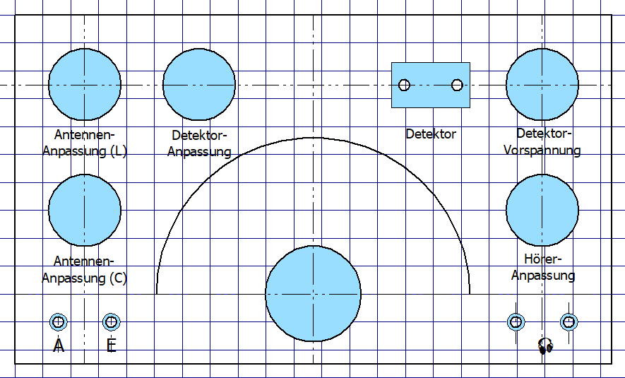

Hier der Fortschritt beim Detektor in der Box: zum Löten bin ich noch nicht gekommen, und falls noch eine Frontplatte dazukäme, muss halt alles nochmal gelockert werden. Die Spule hat auf der Freifläche oberhalb des Dehkos Platz, auch wenn der noch die Platten ausfährt. Der Übertrager ist flach, nur 2 cm hoch, könnte hochkant neben den Drehko.

Josef L. schrieb: > zu können dass die Simulationen kein Hokuspokus Ich habe nicht behauptet das Simulationen Hokuspokus sind. Für mich sind sie halt nicht so wichtig - es geht auch ohne. Eine Simulation kann halt nicht besser sein als die Modelle auf denen sie basiert und ein Modell bleibt halt ein Modell und wird niemals die Realität exakt abbilden. Im Gegentum meist dient ein Modell dazu die Realität auf das Wesentliche zu beschränken, damit sie verständlich abbildbar ist. Es gibt definitiv Probleme wo Simulationen weiter helfen, aber ich vertraue eben nicht blind darauf. Zumindest bei LTSpice sind die Ungereimtheiten in meiner einfachen Schaltung zur Bestimmung der Diodenkennlinie noch nicht ausgeräumt. Eine Stromumkehr ist in so einem einfachen Stromkreis technisch nicht möglich. Die Erklärungen die einige Leute dazu abgeben - der Widerstand hat in LTSpice eine durch die Klemmen vorbestimmte Richtung - ist Käse. Ein Widerstand gibt keine Richtung vor. Auch eine Diode, deren Verhalten von der Polarität der angelegten Spannung abhängig ist, verändert die Stromrichtung nicht. Die Stromrichtung in solch einem Stromkreis wird einzig und allein von der EMK bestimmt. Solange solche Ungereimtheiten bei einer so einfachen Schaltung nicht schlüssig ausgeräumt sind, werde ich Simulationen kritisch betrachten. Aber lassen wir das, wir werden bei diesem Thema wohl nur schwer einen gemeinsamen Nenner finden. Es ist ja schön, das etwas hörbar ist.Das ganze ist für mich jedenfalls einfach erklärbar.Abends ist die Antennenspannung durchaus höher als etwa 100 uV, auch mehr als 1mV ist durchaus drinn.Am Schwingkreis für die Diode wirds dann noch mehr sein, sonst reichts für den Detektor einfach nicht. Es ist für mich schon verständlich, das irgendein MW-Radio inzwischen nicht mehr haushaltsüblich ist, es wäre hilfreich. Ansonsten, wenn die Technik vorhanden wäre, könnte man einfach einen Testaufbau löten und nachprüfen ( ohne Schwingkreis ). Man bräuchte einen HF-Generator, 1 MHz mit 1 kHz AM-modulierbar, mit etwa 100 uV an 50 Ohm. Ein Oszi mit Tastkopf 10 MOhm / 30 pF sollte auch noch gehen, Spannungen von 0,1 uV sollten aber gut darstellbar sein. Das könnte allerdings schon ein Problem werden, ebenso der Rauschteppich des breitbandigen Oszis. Dann halt eine HF-Schottky-Diode ( low-barrier )mit Rechenmodel, GE-Dioden liefern deutlich weniger Spannung. So ein Aufbau hat halt in diesem Land einen großen Nachteil, es ist 100 % Hardware, da helfen keine Firmware-Tricks... Vorsicht, wenn man funktionierende frei verdrahtete Aufbauten in ein Gehäuse sperrt, nirgends steht das sie dann noch gehen müssen...
#6717917
Zeno schrieb: > Die Stromrichtung in solch einem Stromkreis wird > einzig und allein von der EMK bestimmt. Solange solche Ungereimtheiten > bei einer so einfachen Schaltung nicht schlüssig ausgeräumt sind, werde > ich Simulationen kritisch betrachten. Zeno, ich weiß jetzt nichtmehr wo ich es gefunden habe, ich suche noch nach dem Link, aber vielleicht beruhigt es dich: a) EMK ist die Grundlage von SPICE. Nimm das mal so hin. b) Die vermeintliche Ungereimtheit besteht nicht. SPICE hat lediglich bei jedem Zweipol einen Anschluß a/1/I und den anderen b/2/II oder wie auch immer benannt und bestimmt das Vorzeichen des Stroms, das bei Abfrage ausgegeben wird, als Strom von a/1/I nach b/2/II. Durch Drehen des Bauteils verändert sich dann scheinbar die Stromrichtung. Anhand der anliegenden Spannungen bzw. Potentiale kannst du immer sehen, wie die Stromrichtung nach deiner Definition ist. > Aber lassen wir das, wir werden bei diesem Thema wohl nur schwer einen > gemeinsamen Nenner finden. Wieso? Bis auf deine Zweifel gehe ich mit deinem letzten Beitrag konform. Ich hätte auch mit der Simulation nicht angefangen, wenn ich auf Anhieb Erfolg mit dem Detektor gehabt hätte. War halt mein Ansatz, der Sache auf den Grund zu gehen. Und nach 8 Wochen bin ich um keine Bauteilekosten ärmer, sondern lediglich für Draht und Lötzinn, was in keiner Simulation auftaucht (zumindest nicht bei diesen Frequenzen). Ich mache weiter solange es Spaß macht, wenn's Routine wird, suche ich was Neues... @Zeno, Gratuliere zum Detektortest ! Das ist ja schon echtes Detektor- Feeling, mit dem Gerassel im Hintergrund- da erwartet man ja noch das letzte Echo des "SOS" der "Titanic"... :-) Erst mal funktioniert's- das ist absolut wichtig. Als nächstes kann man eben feinjustieren. Hilfreich ist eine möglichst gute Antenne und wahlweise ein Drehko in der Antennenleitung, das bringt doch schon etwas Trennschärfe.
#6718026

Josef L. schrieb: > Zeno, ich weiß jetzt nichtmehr wo ich es gefunden habe, ich suche noch > nach dem Link, aber vielleicht beruhigt es dich: a) EMK ist die > Grundlage von SPICE. Nimm das mal so hin. b) Die vermeintliche > Ungereimtheit besteht nicht. SPICE hat lediglich bei jedem Zweipol einen > Anschluß a/1/I und den anderen b/2/II oder wie auch immer benannt und > bestimmt das Vorzeichen des Stroms, das bei Abfrage ausgegeben wird, als > Strom von a/1/I nach b/2/II. Durch Drehen des Bauteils verändert sich > dann scheinbar die Stromrichtung. Anhand der anliegenden Spannungen bzw. > Potentiale kannst du immer sehen, wie die Stromrichtung nach deiner > Definition ist. Josef laß es sein Du wirst mich nicht überzeugen können Spice tagtäglich einzusetzen. Es wird weiterhin ein Tool für den absoluten Ausnahmefall bleiben. Im übrigen Du muß mir nicht erklären was eine EMK ist. Ich habe seinerzeit Physik-Elektronische Bauelemente studiert, da hat im Grundstudium 2 Jahre theoretische Elektrotechnik, da wird das bis zum Erbrechen durchgekaut. Wir haten auch mehrere Semester Feldtheorie und Schaltungstechnik. Also so ganz kleon wenig kenne ich mich in Etechnik schon aus. Mir ist auch klar, das wenn man eine EMK umdreht (umpolt) der Strom in die andere Richtung fließt - das sind alles alte Hüte. Genauso klar ist aber wenn man einen Zweipol wie einen Widerstand, Kondensator, Spule, Diode etc. etc. in ein en Stromkreis einbaut, egal ob in Reihen oder Parallelschaltung, dann dreht keiner, die Betonung liegt auf keiner, dieser Zweipole die durch die EMK vorgegebene Stromrichtung um. Das ist technisch nicht möglich und das ist auch in der Realität so. Wenn Spice das so macht, aus welchen Gründen auch immer, dann ist das schlichtweg falsch. Passive Zweipole haben definitiv keine Richtung. Auch Potentiale ändern sich nicht durch Drehen eines Widerstandes, einer Diode etc.. Das einzige worüber man streiten könnte ist in welcher Richtung der Strom fließt. Technisch ist es die Richtung der positiven Ladungsträger also von + nach -. Physikalisch ist es genau umgekehrt. Aber darüber hatte ich mich ja auch schon ausgelassen. Lies es nach nach, es steht z.B. bei Lunze/Wagner "Einführung in die Elektrotechnik" oder nimm den Simonyi "Theoretische Elektrotechnik" oder irgend ein anderes Buch zu den Grundlagen der Elektrotechnik. Da ist es überall genau so wie ich es grad beschrieben habe. Prüfe es praktisch nach indem Du einen einfachen Stromkreis mit einer EMK und einem oder mehreren passiven Zweipolen aufbaust und an verschieden Stellen ein Amperemeter einbaust, dann siehst Du das die Stromrichtung von der EMK vorgegeben wird und sich an keiner Stelle umdreht. Wenn ich in meiner Schaltung einen Fehler habe zeige ihn mir, aber an einer Reihenschaltung aus EMK, Widerstand und Diode kann man eigentlich nichts falsch machen. Mit Papier und Bleistift kommt es dann ja auch so raus wie man es erwartet. Lassen wir diese leidige Diskussion. Wenn Du gern mit Spice arbeitest und auf die Ergebnisse vertraust dann ist das Deine Sache. Ich werde es Dir definitiv nicht ausreden. Ich persönlich halte es da eher mit der Praxis und wenn in dem einen oder anderen Fall Spice die Praxis bestätigen sollte dann wär das gut und schön, wenns nicht so ist ist das für mich auch kein Weltuntergang solange es in der Praxis funktioniert.

Edi M. schrieb: > Gratuliere zum Detektortest ! > Das ist ja schon echtes Detektor- Feeling, mit dem Gerassel im > Hintergrund- da erwartet man ja noch das letzte Echo des "SOS" der > "Titanic"... > :-) Danke für die Blumen! Edi M. schrieb: > Erst mal funktioniert's- das ist absolut wichtig. > Als nächstes kann man eben feinjustieren. Hilfreich ist eine möglichst > gute Antenne und wahlweise ein Drehko in der Antennenleitung, das bringt > doch schon etwas Trennschärfe. Genauso ist es. Der kleine Detektor wäre nicht entstanden, wenn ich nicht durch eine Schaltungsänderung am großen Detektor plötzlich den Qutscher übrig gehabt hätte. Da der nicht umsonst sein sollte habe ich ihn halt in dem kleinen Detektor verwurstet und der bleibt jetzt auch so wie er ist. Maximal werde ich noch den Kern der Spule etwas justieren und das wars dann aber auch. Ich werde keine Anstalten da machen irgend etwas zu optimieren. Ich werde auch keine ewigen Messreihen machen um die beste Diode zu finden und ich werde erst recht keine Simulation für dieses Gerät machen - wozu auch, denn es funktioniert wie es ist. Diese Woche werde ich Abends noch mal ein paar Empfangsversuche machen und dann kommt es in die Vitrine oder auf meinen Schreibtisch - es ist ja nett an zusehen. Ich baue dann noch den großen Detektor mechanisch auf und wenn der dann auch funtionieren sollte, dann ist mein Bedarf an Detektor erst mal gedeckt und ich werde mich wieder verstärkt meinen anderen Projekten widmen. Eine kleine Doku, die den Aufbau des Detektors beschreibt werde ich vielleicht noch verfassen. Mal sehen wie viel Zeit ich habe.
#6718169
Hallo Zeno, Gratuliere zum erfolgreichen Detektortest. Zeno schrieb: > Eine kleine Doku, die den Aufbau des Detektors beschreibt werde > ich vielleicht noch verfassen. Mal sehen wie viel Zeit ich habe. Wäre schön und bestimmt auch Interessant. Ich muß leider noch etwas warten, bis ich mit dem Aufbau bei mir anfangen kann. Meine Dioden sind noch unterwegs. Dafür beschäftige ich mich jetzt mit Bau einer Indoor Magnetic Loop.
#6718208

Josef L. schrieb: > War halt mein Ansatz, > der Sache auf den Grund zu gehen. Ist doch auch in Ordnung so. Wenn es Dich weiter gebracht hat, dann freut mich das für Dich. Zeno schrieb: > Dieter P. schrieb: >> Ein Oszi mit Tastkopf 10 MOhm / 30 pF sollte auch noch gehen, >> Spannungen von 0,1 uV sollten aber gut darstellbar sein. >> Das könnte allerdings schon ein Problem werden, ebenso der >> Rauschteppich des breitbandigen Oszis. > > 0,1µV mit dem Oszi - vergiß es ich kenne kein Gerät das dies kann. Zum > Messen solch kleiner Spannungen benutz man µV-Meter. Ein 7k Tek mit 7D22, der Einschub schafft noch 10µV/Div bei 1MHz... 0,1µV will dann dezidierte Verstärker, nicht unmöglich aber herrausfordernd. > Ich habe hier ein selektive selektives HF-µV-Meter rum stehen. Das ist > ein Riesen Kasten und wiegt so um die 25kg. Das Gerät misst im Bereich > von 26MHz bis 1GHz. Messbereich ist von 0,1µV bis 10µV. Man kann mit dem > Ding Radio hören, es kann sowohl AM als auch FM demodulieren. Ich habe > das Teil mal vor ein paar Jahren geschenkt bekommen. Wirklich was > gemessen habe ich damit nocht nicht. Man müßte sich auch erst mal in die > Bedienung einarbeiten, denn ansonsten kommt Messen von Mist. Las mich raten: RFT SMV 8.5? Ein 8.5 & 11 stehen hier auch noch, suche noch die Manuals. Konnte am Freitag Abend mal meine neuen CD-Spulen testen. Mit dem DIY Piezo-KH waren an 25m Draht einige Stationen zu hören. Da hier ein HD 414 mit 2kOhm aufgeschlagen ist, stehen weitere Versuche an.
#6718227

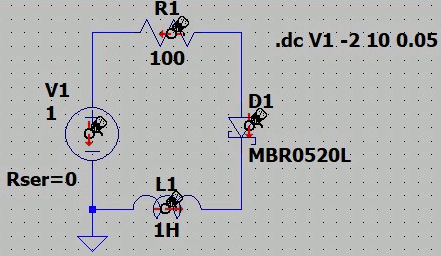

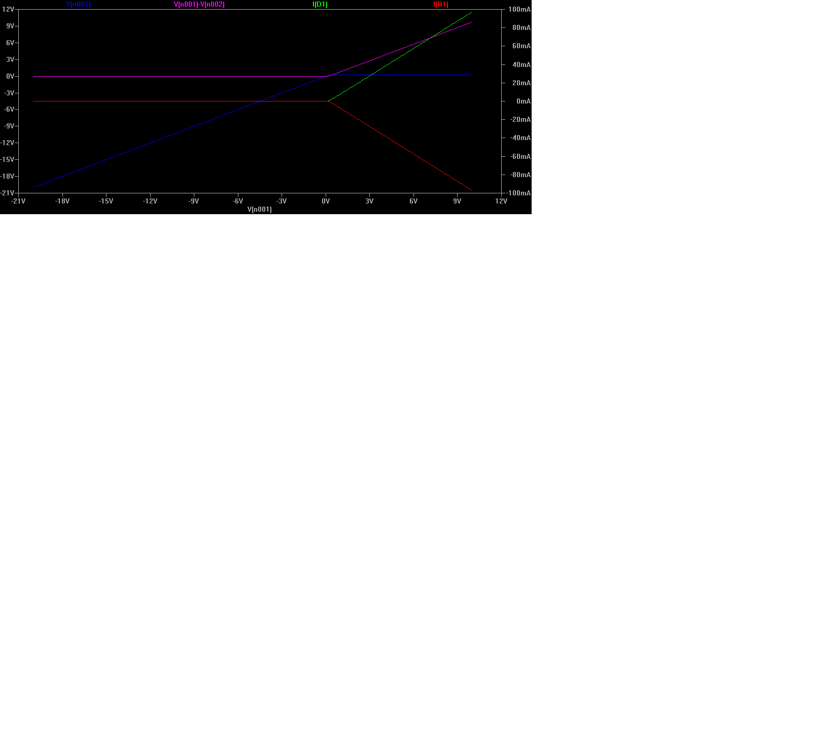

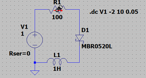

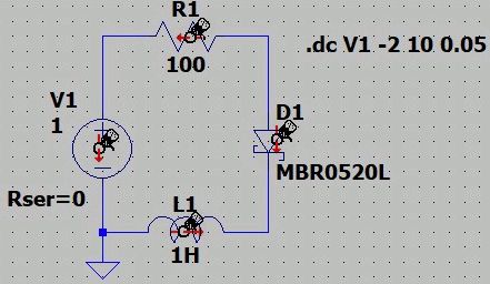

@zeno
Mein "Siehste!" war natürlich auch als Lob gemeint :-) und hier jetzt
auch mein abschließendes Statement zur Simu:
Natürlich nicht! Sagt auch keiner! Ich habe jetzt endgültig (!)
rausgefunden wie LTSpice das macht. Wenn du mit der Maus aufs Bauteil
fährst, dann hat der Zeiger da eine bestimmte Richtung. Ich habe oben
mal vier Bilder übereiandergelegt, jedesmal die Maus auf ein anderes
Teil gesetzt. Und du kannst sicher sein, dass die Ströme, jeweils in der
Richtung gezählt wie angezeigt, auch das passende Vorzeichen haben! Dann
habe ich R1 horizontal gedreht, und siehe da, der Pfeil zeigt beim
Drüberfahren andersherum. Das sagt aber nur, wie die Stromrichtung
gerechnet wird, und entsprechend bekommst du das Vorzeichen. Der Pfeil
sagt nicht, dass das Gefälle in der Richtung ist, der Strom also in der
Richtung fließt, das kann der Mauszeiger nicht wissen, es ist noch
nichts gerechnet! Er zeigt nur: Hier scchleife ich das Amperemeter so
rein, dass da der Plus- und da der Minuspol liegt, und bei der Messung
zeige ich die das Vorzeichen, ob er tatsächlich in dieser Richtung
fließt (+) oder andersrum (-).
Und jetzt werde ich mit der Verdrahtung meines Detektors beginnen, mit
hartem Schaltdraht 1.5mm² schwarz isoliert, und es wird hinterher
aussehen wie das Gesellenstück eines Schwachstromelektrikers. Mit
sauberen 90° Winkeln und mehreren Ebenen. Ich kenne das aus dem
Schaltschrank in der Sternwarte, von 1964. Naja, ob ich das tatsächlich
so hinkriege?

Josef L. schrieb: > Natürlich nicht! Sagt auch keiner! Ich habe jetzt endgültig (!) > rausgefunden wie LTSpice das macht. Wenn du mit der Maus aufs Bauteil > fährst, dann hat der Zeiger da eine bestimmte Richtung. Ich habe oben > mal vier Bilder übereiandergelegt, jedesmal die Maus auf ein anderes > Teil gesetzt. Und du kannst sicher sein, dass die Ströme, jeweils in der > Richtung gezählt wie angezeigt, auch das passende Vorzeichen haben! Dann > habe ich R1 horizontal gedreht, und siehe da, der Pfeil zeigt beim > Drüberfahren andersherum. Das sagt aber nur, wie die Stromrichtung > gerechnet wird, und entsprechend bekommst du das Vorzeichen. Dein Bild zeigt es doch eindeutig, in der Diode wird die Stromrichtung umgekehrt und das ist falsch. Schau Dir den Verbindungspunkt D1/L1 an und dann wende mal den Knotensatz an, der besagt, die Summe alle Knotenströme ist Null. Hier fließen in den Knoten nur Ströme hinein und damit ist die Summe der Ströme 2I und das widerspricht definitiv den Regeln. Wenn dann bei der Rechnung trotzdem eine positive Spannung herauskommt dann ist auch dies falsch. Bei allen eingetragen Elementen ist im eingeschwungenen Zustand die Spannung in Phase mit dem Strom. Spule in Deiner Schaltung ist insofern ungünstig, weil im nichteingeschwungenen Zustand die Spannung dem Strom um 90° (ideale Spule) vorauseilt. Du kannst aber auch die Spule durch einen Widerstand ersetzen gibt das gleiche Bild.
#6718431
Zeno schrieb: > Dein Bild zeigt es doch eindeutig, in der Diode wird die Stromrichtung > umgekehrt und das ist falsch. Jetzt lies doch mal was ich geschrieben habe! Bitte! Ich bin jetzt langsam echt verzweifelt! In dem Moment wo man den Strompfeil setzt, ist keine Simulation gelaufen! Das Programm setzt in das Schaltbild einen Strompfeil in Richtung Anschluß 1 nach Anschluss 2. Das kann in Richtung des tatsächlichen Stromflusses sein oder entgegengesetzt, das weiß das Programm in dem Moment noch nicht, da die Simulation noch nicht gelaufen ist! Deshalb setzt es einfach die Richtung, in die es misst fest, und zwar nicht willkürlich, sondern immer vom Anschluß mit der niedrigeren zu der mit der höheren Nummer. Daher wechselt der Strompfeil seine Richtung, wenn man das bauteil dreht oder spiegelt. Wenn dann die Simulation gelaufen ist, bekommt man den Strom positiv, wenn der Pfeil die richtige Richtung hatte, und negativ, wenn der tatsächliche Stromfluss in die Gegenrichtung des gesetzten Pfeis verläuft. Was bitte ist daran so schwierig zu verstehen?
#6718439

#6719092
Zum Thema "Eingangsspannung an der Antenne - was sind typische Werte" hier aktuell bei SDR Twente abgelesene Werte: Frequenz in kHz, S-Meter-Anzeige in dBm (mittlerer Höchstwert über ca. 15-20 Sekunden) und daraus resultierende Eingangsspannung in mV. Man sieht, dass es sowohl im LW- als auch MW-Bereich durchaus Sender gibt, die mehr als 1 mV liefern (4 bzw. 10) und auch Werte von 5 - 6 mV erreicht werden. Ich verwende daher für weitere Überlegungen -33 dBm bzw. 5 mV; davon kann bei 30% Modulation, 1 Halbwelle und typischen Verlusten 1/20 am Hörer ankommen, also 25 nW. Damit sollte ein guter Kopfhörer zurechtkommen. Josef L. schrieb: > Man sieht, dass es sowohl im LW- als auch MW-Bereich durchaus Sender > gibt, die mehr als 1 mV liefern (4 bzw. 10) und auch Werte von 5 - 6 mV > erreicht werden. Ich verwende daher für weitere Überlegungen -33 dBm > bzw. 5 mV; davon kann bei 30% Modulation, 1 Halbwelle und typischen > Verlusten 1/20 am Hörer ankommen, also 25 nW. Damit sollte ein guter > Kopfhörer zurechtkommen. Das deckt sich mit meinen Erkentnissen, bei 1 mV vom 1 KHz/ 30% modulierten Generator ist dieser gerade noch aufnehmbar, "Absolute Radio" auf MW 1215 Khz kommt weit stärker herein. Ja, ok, die Modulation ist sicher etwas höher, und ich habe auch nicht gemessen. Aber auf jeden Fall ist dieser Sender meist mit Kopfhörer sicher hörbar, sowie ein (vermutlich) russischer und ein rumänischer Sender.

Sisyphusarbeit! Nach 8 gelöteten Verbindungen muss ich erstmal Pause
machen! Die vielen Schalter, die vielen Anzapfungen! Von der Spule ist
erstmal nur die Halterung zu sehen, der eine Detektoranschluss ist
leider damit in Konflikt. Das Poti muss ich noch gegen einen lin-Typ
tauschen. Eine neue Detektorhalterung habe ich auch, einfach die
Steckkontakte eine defekten Steckernetzteils abgesägt :-)

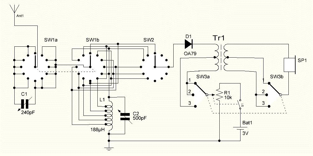

Josef L. schrieb: > Sisyphusarbeit! Sieht doch schon ganz gut aus.Darf man den Schaltplan auch sehen dazu.
#6720540
Detektorempfänger schrieb: > Darf man den Schaltplan auch sehen dazu. Na klar, aber ich musste jetzt erstmal das von Edi empfohlene sPlan 7.0 installieren, weil Schalter und Spulen mit Anzapfungen nicht grade die Stärke von LT- oder PSpice sind. Da muss ich mich jetzt ein bißchen einarbeiten, aber ich male Schaltungen bestimmt seit ich 1965 den ersten Röhrenradio vom Schrott heimgeschleppt habe.
#6720599

In meinem Schaltbild von heute nacht habe ich noch den Siebkondensator von der Anode der Diode gegen Masse vergessen. Grade habe ich aus meiner Altteilekiste drei Kondensatoren vermessen - einer war hinüber, hatte einen hohen Innenwiderstand. Der zweite hatte 4.7nF, der dritte passt genau, hat 1.55nF und tut bis weit über 2 MHz seinen Dienst. SABA war halt Qualität. Zum Verständnis: rot S21 (Durchlass) in Serie, blau S11 und hier unwichtig, mit der Beule zwischen 0.5 und 1.1 MHz. |
