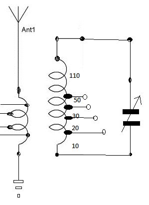

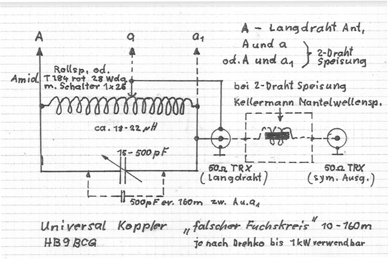

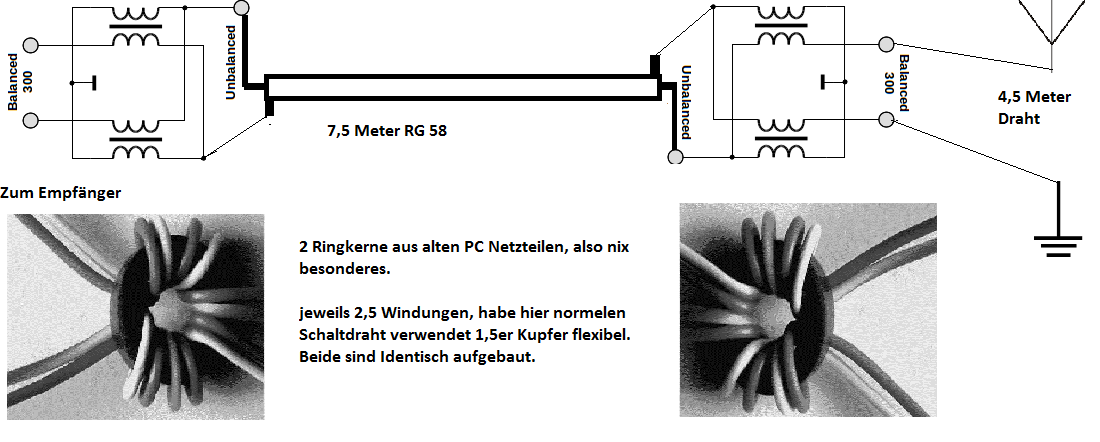

hab die letzten Tage meine Behelfs-Antenne umgestaltet.
Hab euch das mal angefügt. Also mit 2 Anderen Empfängern ist damit ein
recht guter Empfang auf MW möglich.Auch auf LW bekomme ich zwei
Zeitzeichen Sender rein, also kann das nicht ganz falsch sein was ich
mir da jetzt einfallen lassen haben.
Beim Detektor recht es leider nicht so wirklich oder ich muss das
Konzept,
auch noch mal ändern.Bekomme zwar Nachts 2 bis 3 Signale rein bei ca.
650 Khz , 1 Mhz und auch noch was bei 1,2 Mhz allerdings kommt da nichts
wirklich nutzbares raus. Man hört zwar das da was ist im Rauschen und
der gegentest mit anderen Empfänger bestätigt das, aber es reicht nicht
aus.
Da keine passende Kopfhörer vorhanden sind geht die NF auf Computer
Boxen.
Die mit Batterie betrieben sind.
Also wird jetzt der Detektor noch mal umgestaltet, er wird jetzt auch
zwei neue Spulen bekommen so wie der bei Zeno, das Konzept gefiel mir
gut mit der Ankopplung und funktioniert ja auch bei Ihm.
> Konzept,
Kommt darauf an was die Antenne und der Detektor für einen
Fusspunktwiderstand haben.
Entweder wird die Antenne runtergedrückt oder das RG58 ist ausserhalb
seiner Z.
 Kurt
Hatten wir ja schon, mit um 8...2.5kΩ im MW-Bereich

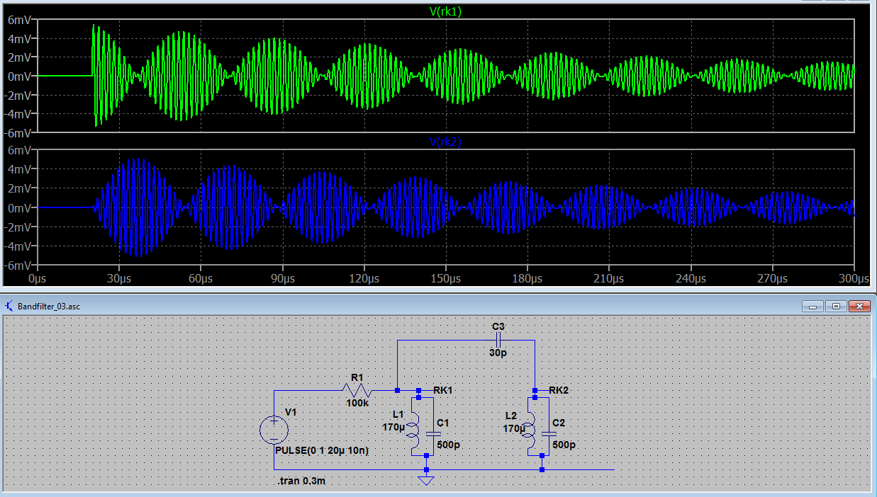

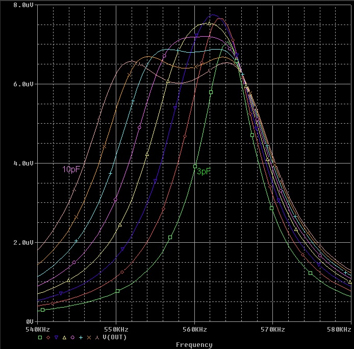

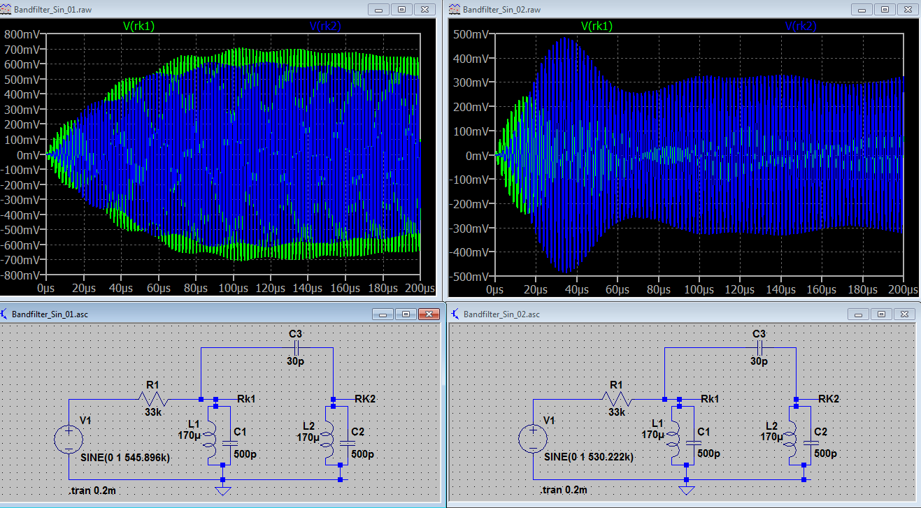

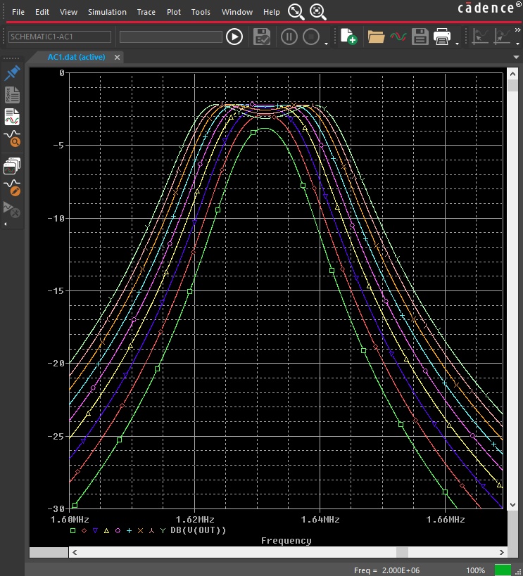

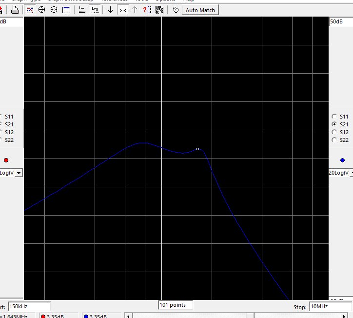

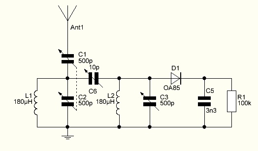

Ich habe in PSPice erstmal die Simulation meiner 13m-Antenne direkt an
ein Bandfilter mit 2 Ringkernen gehängt - die, die bei der Messung etwa
Q=250 hatten. Antenne an Spule 1 oben, Erde unten, und Diode an der 2.
Spule oben. Also keine Anzapfungen, keine Koppelspulen, nichts.
In der Grafik die "vorhergesagten" Selektionskurven für etwa 565 kHz bei
Variation des Koppelkondensators zwischen den beiden Spulen (kapazitive
Hochpunktkopplung. Die Diode ist über 100kΩ/3.3nF gegen Masse, wobei ich
den ITT Touring im TA/TB-Betrieb als Verstärker anhänge. Mal sehen!

Ja und mein anderer Antennen Umbau den ich Heute schon beschrieben hab
ist eigentlich auch nach meiner Meinung und ein paar Test ganz gut
geworden.
Einziges Manko für CB taugt das Teil jetzt nicht mehr. Aber dafür war
sie ja auch eigentlich nie gedacht gewesen.
Josef L. schrieb:
Die Antenne macht jetzt was sie soll und den Detektor bekomme ich auch
noch hin. Hab hier in den letzten Wochen schon eine Menge neue Dinge
gelernt.

Bin grade mit dem Durchrechnen des Bandfilter-Detektors (nebenher beim
TV-Gucken) durch: leider so nicht empfehlenswert. Wie gesagt, 2
gleiche Ringkernspulen L1, L2 mit 255µH, Ein- und Auskopplung jeweils am
heißen Ende.
Interessant: Die Antenne wirkt über den ganzen MW-Bereich mit ihrer
kompletten Kapazität! Also so, als wären alle in der Ersatzschaltung aus
6 parallelen RLC-Serienkreisen benutzten Kondensatoren
parallelgeschaltet und es gäbe weder L noch R! Damit ist der
Schwingkreiskondensator an L1 um 100pF niedriger zu bemessen als der an
L2. Das geht hier bis C2=100pF bei etwa 1 MHz, bei höheren Frequenzen
ist C1 nicht der L1 parallel, sondern in Serie zu schalten, damit die
Serienschaltung von C1 und Antenne kleiner als 100pF wird!
In allen Fällen lässt sich eine schöne Bandfilterkurve erzeugen, jedoch
muss mit steigender Frequenz die Koppelkapazität von anfangs 3-6pF immer
kleiner gewählt werden, trotzdem ist ab 800kHz eine Bandbreite von unter
10kHz, bei 1600kHz von unter 30kHz kaum realisierbar, außerdem steigt
die Durchlassdämpfung deutlich an.
Auf eine Anpassung der Antenne kann also nicht so einfach verzichtet
werden. Morgen rechne ich mal kapazitive Ankopplung durch, ist halt 1
Parameter mehr.

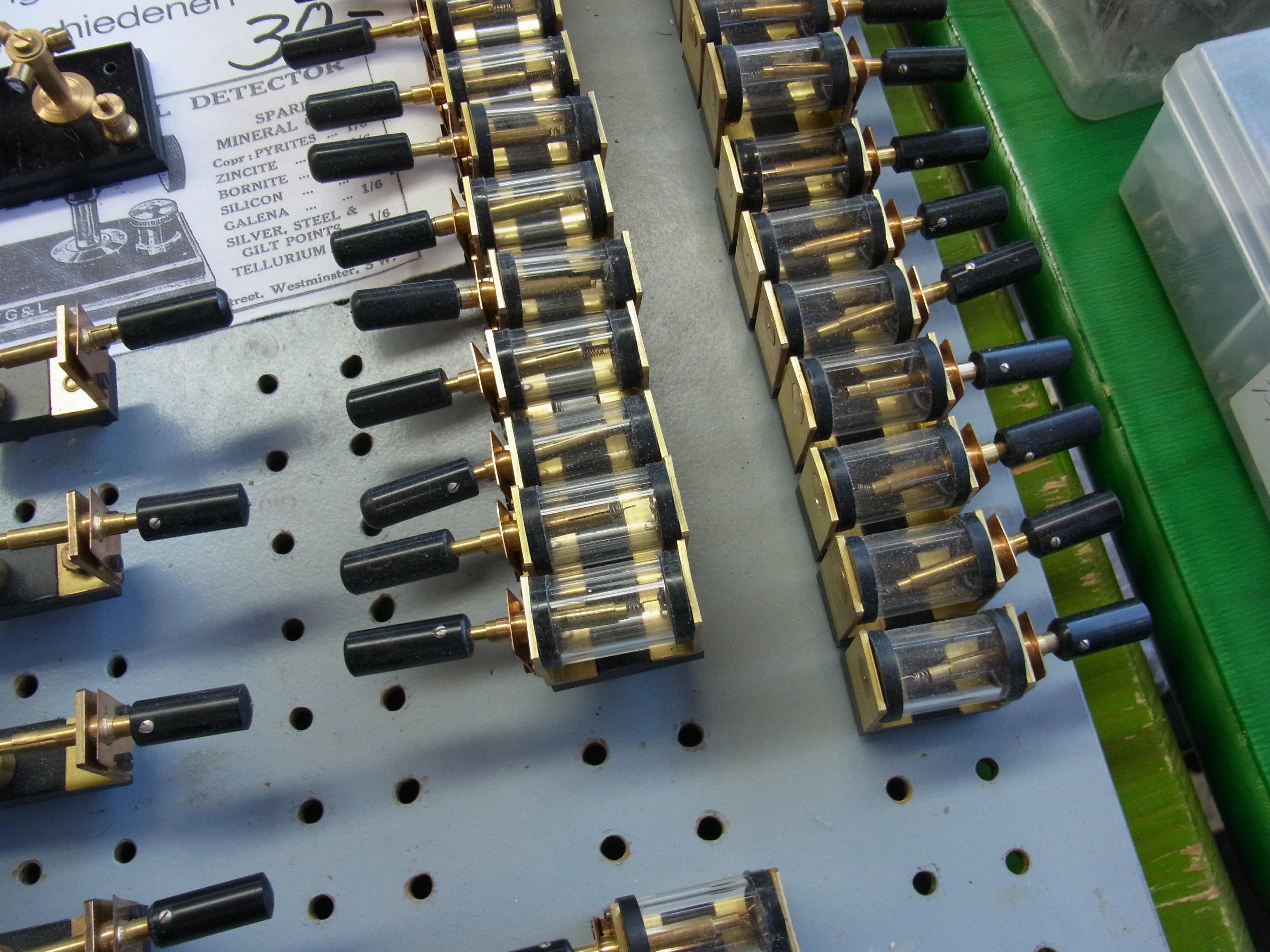

von Bernd M. (berndma)
Der Drehko sollte ein Luftdrehko mit Keramikisolation sein.
Edi, Du kannst auch, wie ich, das gelbe Zinkit nehmen. Das gibt es auf
Mineralienbörsen zu Hauf und die kleinen Bruchstücke sind auch nicht
teuer. Roten hatte ich noch nicht in der Hand. Auch die Händler haben
kaum Welchen - wenn dann Gestein mit feinsten Einlagerungen.
In der Halterung werden die Kristalle flächig gegeneinander gedrückt,
also nicht nur eine Spitze. Das hatte ich doch beschrieben.

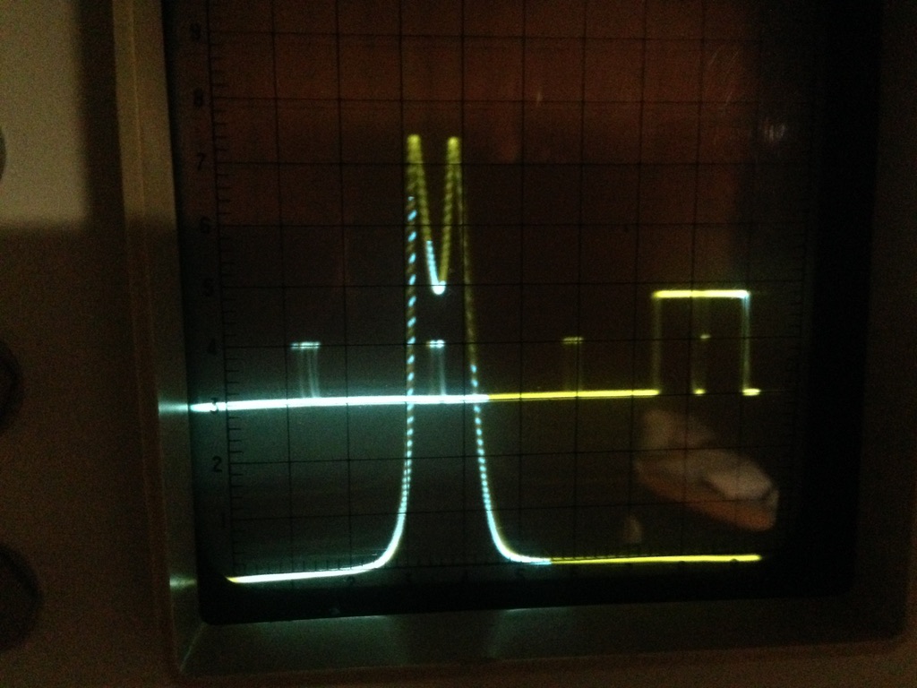

Das Abbiegen suche ich zu vermeiden, aber ich suche den Weg zum Empfang
(Rezeption)! Außerdem will ich immer gerne selber sehen, warum jemand
schreibt, dass man etwas nicht so oder so macht. Die gezeigten Kurven
https://www.mikrocontroller.net/attachment/524797/BF-2xRingkern.jpg
sind ja an sich recht brauchbare Bandfilterkurven, wenn sie nur nicht so
breit wären (und am Bandende nochmal 3-4x breiter). Meine Vermutung ist:
Weil die an der Antenne hängende Seite des Bandfilters durch diese zu
stark bedämpft ist. Abhilfe: Ankopplung durch Kondensator oder über
Koppelwicklung. Kondensator hat den Nachteil, dass er als Hochpass wirkt
und am Bandanfang die Durchlassdämpfung zu hoch ist.
Allenfalls mit Drehko, der im Laufe der Abstimmung zu höheren Frequenzen
runtergedreht wird, zB von 250 auf 25pF. Das würde aber ständig die
Kreiskapazität mit beeinflussen. Zeno hat in seiner Schaltung ja sowas
realisiert, bzw. er kann das mit den Schalterstellungen so einstellen.
Nur ist seine Kopplung der beiden Spulen offenbar fest. Ich kopple
kapazitiv, notfalls zerlege ich einen dieser Pappdrehkos, nehme einige
Rotorblätter raus und schneide die übrigen zurecht, so dass ich mit
Serienkondensator auf 1-10pF komme. Ob Q jetzt 100 oder 1000 ist, ist
beim Koppelkondensator nicht so entscheidend.

von Josef L. (Gast)
Nichtverzweifelter schrieb:
> Differentialdrehkondensator
Das verstehe ich nicht - ich finde die Lösung kontraproduktiv. Ich
meinte einen normalen Doppeldrehko, ein Plattenpaket an der
Antennenzuleitung, eines parallel zum Schwingkreis, konstantes
C-Verhältnis.

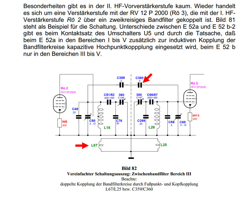

von Josef L. (Gast)
Bernd M. schrieb:
> Schwenkspulen...
Das ist klar, das ist eine gute Lösung, nur sind es halt schon wieder 2
Parameter, die reinspielen: Induktivität und Koppelfaktor. Schön, wenn
man ein halbes Dutzend Schwenkspulen zum Stecken und ausprobieren hat,
oder eine mit Anzapfungen; wenn ich die erst bauen muss, will ich das
gern vorher simulieren um gleich die optimierte Version herstellen zu
können. Dauert halt etwas länger bis man sich da durchgearbeitet hat.
Andere sind da eher die Praktiker und bauen drauflos. Ich bin mit meiner
1. Detektorversion so nicht zufrieden gewesen - zuwenig Trennschärfe
bzw. Nebenempfangsstellen.
> Ringkerne koppeln kapazitiv bei Nähe
Wenn es so nah ist dass mehr als 0.5 pF zustandekommen ist es sicher
auch induktiv über Streufelder, das möchte ich eher nicht, sondern nur
gezielt und berechenbar über die gezeigte kapazitive Hochpunktkopplung.

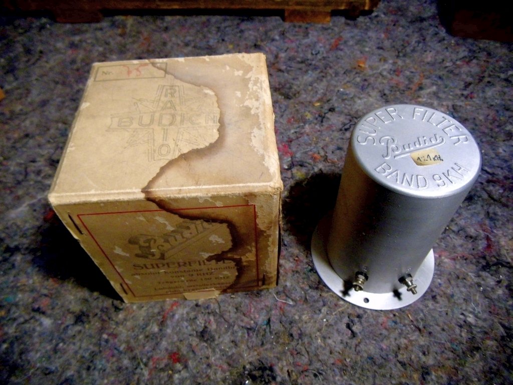

Josef, Bandfilter ist nicht das Gleiche wie ein Detektorempfänger mit 2
abstimmbaren Kreisen, egal ob di einzeln oder parallel abgestimmt
werden.
Ein Bandfilter hat genau 1 Mittenfrequenz, sowie eine definierte
Bandbreite und Durchlaßkurve, und bei definierten
Widerstandsverhältnissen auf der Eingangs- und Ausgangsseite.
Ein 2- kreisiger Detektorempfänger mit einem großen Empfangsbereich kann
das nicht haben, schon wegen der Schwingkreiseigenschaften selbst nicht.
Die beschriebenen amerikanischen Superhetemüfänger hatten abstimmbare
Bandfilter, weil sie ZF- Frequenzen im Langwellenbereich hatten, womit
man zwar geringe Bandbreiten erreichen konnte, aber auch Störungen durch
Langwellensender, da wurde der Super dann zum "1- Sender- Empfänger"-
man mußte dann eine andere ZF einstellen.
Eine hohe ZF konnte solchen ZF- Sender- Empfang verhindern, und auch die
Spiegelfrequenzen lagen weit außerhalb des Empfangsbereichs, aber dann
war wieder die Bandbreite zu hoch. Später setzte man dann auf eine
zweite, niedrigere ZF um, und bekam die Trenschärfe, das waren die
"Doppelsuper", meist für kommerzielle und Funkamateur- Anwendung.

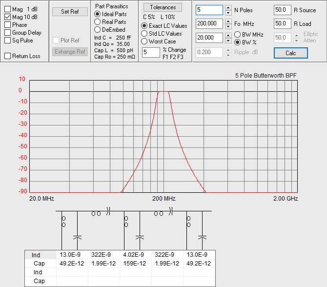

Edi, ich glaube da liegst du falsch - bzw. es ist nur der spezielle
Sprachgebrauch. Mehrkreisige Empfänger haben entweder einzelne Kreise
oder Bandfilter (also 2 gekoppelte Kreise) und dazwischen
*ENT*kopplungsstufen, also Röhren oder Transistoren, allgemein:
Verstärkerstufen. Ohne die *ENT*kopplung geht die Verbindung von einem
Kreis zum anderen nur über Kopplung der Kreise, und schon hast du ein
Bandfilter - siehe Bild. Nicht aufregen, die 200MHz sind
Standardvoreinstellung. Mehrere LC- oder auch nur L- oder C-gekoppelte
Schwingkreise bilden ein Bandfilter (1-/3-/5-polig usw.)
Im 1. Kreis kann man dann zB die Induktivität so hoch machen, dass man
ihn mit einem Drehko in Serie zusammen mit der Antennenkapazität
abstimmbar machen kann. Problem ist dann, dass Q der Antenne zu niedrig
ist und die Bandbreite erhöht. Ich kanns mal durchrechnen und danach
entscheiden, ob das vor 100 Jahren Aussicht auf Erfolg hatte, ansonsten:

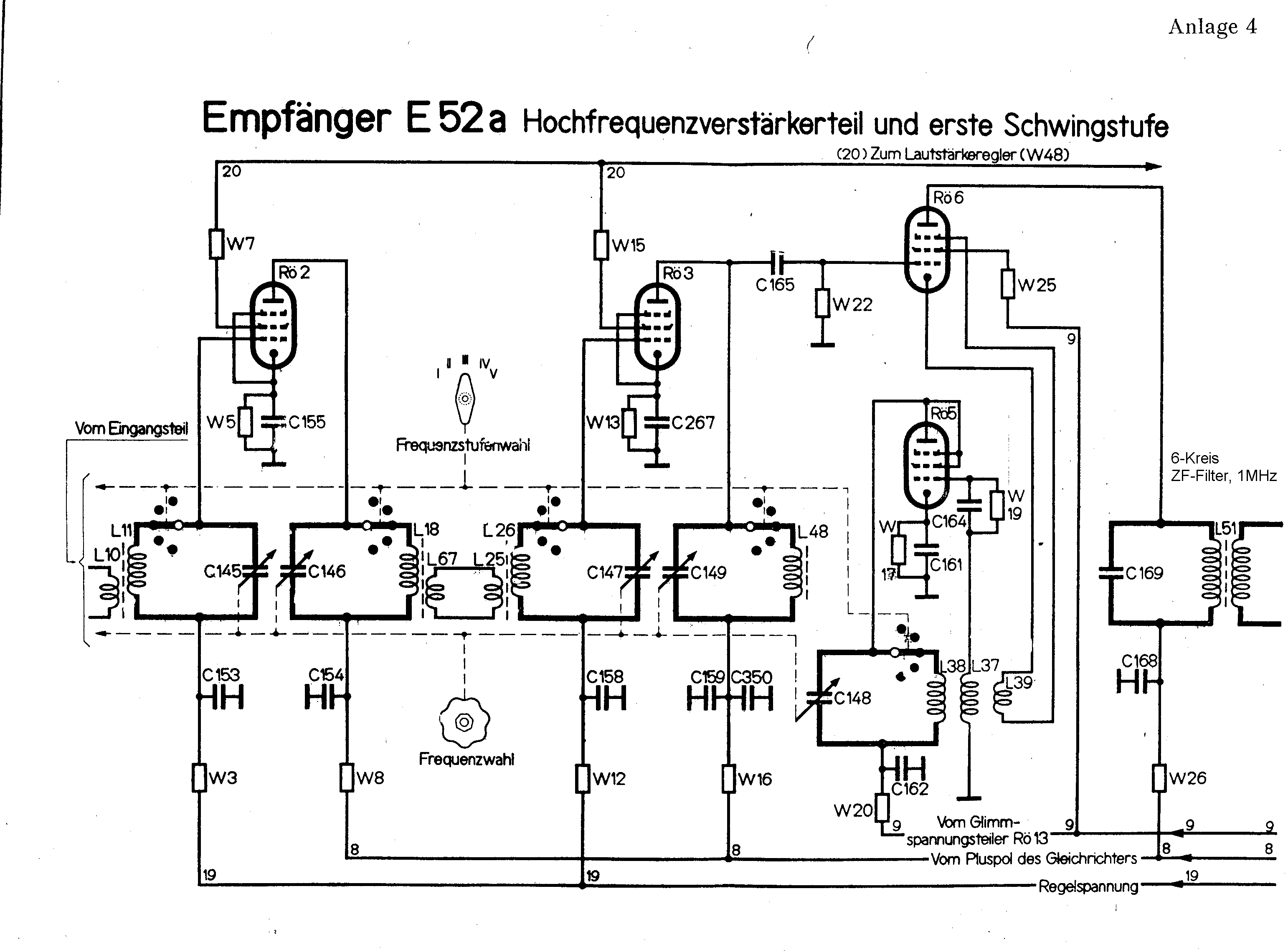

Wenn man von 2 direkt gekoppelten Schwingkreisen spricht, dann ja.
Der Superhet hat Bandfilter, die 1 Mittenfrequenz haben, sowie ein
Frequenzband definierter Breite.
Es gab jedoch auch eine Zeit den "Bandfilter- Zweikreiser", der hatte 2
über den gesamten Frequenzbereich abstimmbare, benachbarte, gekoppelte
Schwingkreise, eben WIE ein Bandfilter.
Wie beim Auto, da kann man 2 Achsen über 1 Kardan betreiben, oder alle
Räder mit eigenen Motoren antreiben lassen, in beiden Fällen werden alle
Räder angetrieben.
Im Gegensatz zum Bandfilter bleibt die Durchlaßkurve nicht konstant,
dafür ist der bereich zu groß.
http://edi.bplaced.net/?Edi%60s_Specials___Bandfilter-Empfaenger_und_Bandfilter-_Zweikreiser_von_Limann&search=zweikreiser
4 Folgeseiten, interessant vielleicht diese, mit Erklärung und
Kopplungsarten der Bandfilter:
http://edi.bplaced.net/?Edi%60s_Specials___Bandfilter-Empfaenger_und_Bandfilter-_Zweikreiser_von_Limann___Bandfilter-_Empfaenger_Prinzip
Wenn zwei Kreise auf die gleiche Frequenz abgestimmt und dabei kritisch,
unterkritisch oder überkritisch gekoppelt werden, um eine bestimmte
Durchlasskurve zu erreichen,  dann spricht man von einem
Zweikreis-Bandfilter. Auch wenn man die Kreise separat und über einen
weiten Bereich abstimmen kann, ändert das nichts an der grundsätzlichen
Wirkungsweise als Bandfilter.
https://www.radiomuseum.org/forum/die_hoecker_beim_zweikreis_bandfilter2.html

von Detektorempfänger (Gast)
Malzeit zusammen,
also mal kurz eine kleine Info für die, die es Interessiert.
Hatte ja in den letzten Tagen viel mit meiner Behelfs Antenne
Experiementiert.
Da hier meine Aufbau Situation ja leider sehr sehr bescheiden ist. Habe
nun weitere Test gemacht macht mit der mini Langdraht und der Mini Whip.
Bei beiden ist es so das eine feste Kopplung leider wie erwartet den
Schwinkkreis zu sehr Dämpft.
Also habe ich mir Testweise eine Ankoppelspule erstellt mit 30 Windungen
und jede 5 Windung ist eine Anzapfung vorhanden.
Meine Schwinkkreis Spule hat 110 Windeungen mit Anzapfungen bei
10,20,30,50 Windungen der Drehko hat ca. 500pf max.Beides schon vor ca.
100 Threads mal erwähnt.
So fast am unteren Bandende meines Testaufbaus bekomme ich jetzt mit
beiden Antennen ein fast gleich starkes Singnal auf ca. 240 khz also im
LW Bereich.
Ist zwar nur knapp über den Rauschpegel und sehr schlecht aufnehmbar
aber es handelt sich um einen Wetterbericht und zwischen durch kommen
Töne wie von einem Gonk und auch wie Klavier Töne. Das ganze war gegen
11.50 Uhr heute.
Nach ein suche im Netz fand ich raus das es ein Sender aus Dänemark sein
müste der auf LW Sendet.
Dieser wurde wohl 2008 auf DRM umgestellt und sendet jetzt wieder auf
LW.
Radiosender Kalundborg (Dänemark), jetzt wieder auf AM 243 khz)

von Michael M. (michaelm)
> Also habe ich mir Testweise eine Ankoppelspule erstellt...
Mal doch am besten mal eine Schaltskizze dazu. ;-)

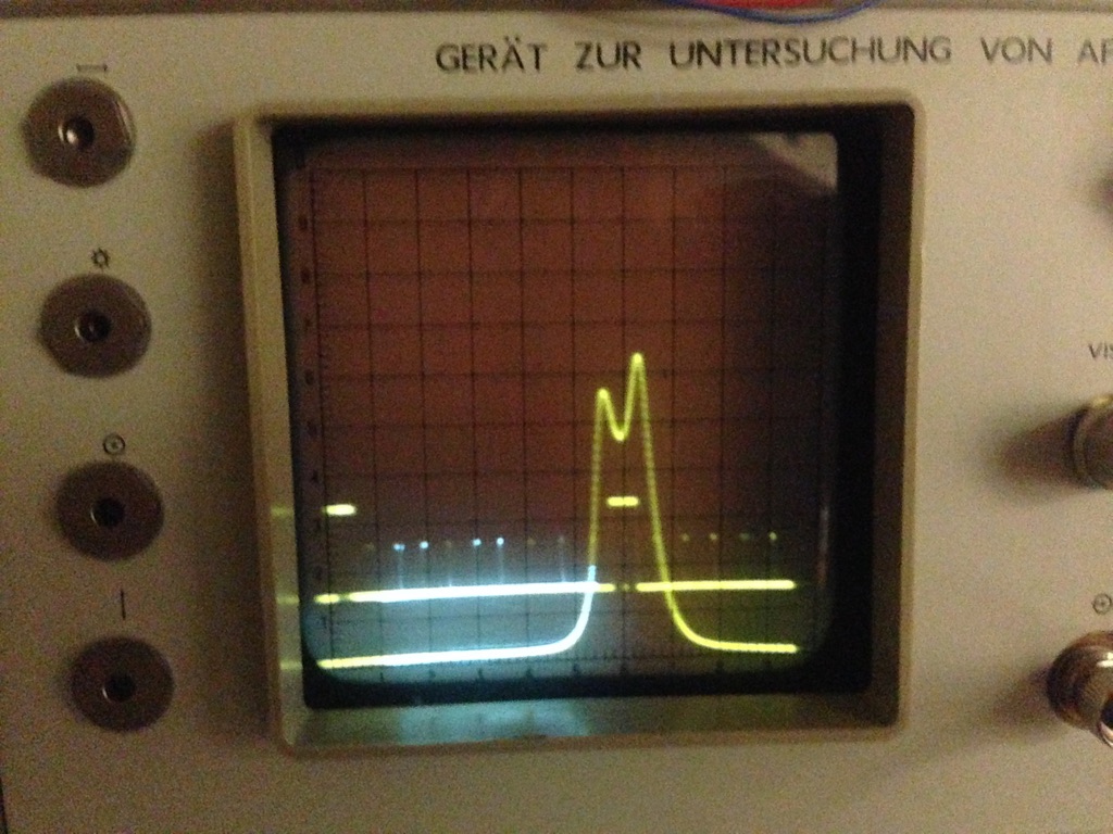

Der Edi meint was anderes würde ich meinen. Du wohl mehr beim
ZF-Verstärker, während Edi wohl mer auf der Eingangsseite, also
Antennenkreis und eigentliche Abstimmung (vermutlich so ähnlich wie bei
meinem Detektor) , unterwegs ist.
Aber vielleicht äußert sich Edi noch mal dazu und vielleicht liege ich
ja auch falsch.
> Michael
hab dann mal noch schnell bevor ich zur Arbeit muss, eine kleine Skizze
erstellt.
Beide Spulen sind,jeweils auf einem 40er HT Rohrstück.Stehen
nebeneinader mit ca. 2 bis 3 mm Abstand dazwichen bringt das beste
Ergebniss.
So heute kommen irgendwann noch meine kleinen Spulenkörper dann kann ich
nach der Arbeit heute Nachtschicht machen und Spulen bauen zum Testen.
von Marc Oni (Gast)
> Antennenkreis
Ich meine das ganz allgemeingültig und nicht auf spezifische Stufen oder
Anwendungen begrenzt. Das Prinzip und das Übertragungsverhalten von zwei
gekoppelten Resonanzkreisen ist in der einschlägigen Ingenieur-Literatur
seit sehr langer Zeit von sehr klugen Leuten beschrieben und kann
nachgelesen werden. Da bedarf es keiner Neudefinition.
Literaturbeispiele:
Kammerloher, Hochfrequenztechnik 1 (1943). Elektromagnetische
Schwingungskreise
https://www.booklooker.de/B%C3%BCcher/J-Kammerloher+Hochfrequenztechnik-1-Elektromagnetische-Schwingungskreise-Lehrb%C3%BCcher-der/id/A01YcQGs01ZZe
oder in dem amerikanischen Standardwerk:
F.E. Terman, Radio-Engineers Handbook (1943), Section 3, Simple Resonant
Circuits
"Relationship between bandwith when two circuits resonant at the same
frequency are coupled together"
https://www.abebooks.de/erstausgabe/Radio-Engineers-Handbook-Frederick-Emmons-Terman/17352745129/bd

Nun und diese  beiden Spulen gegeneinander verschiebbar oder schwenkbar
ist der nächste Fortschritt.
> Viele Grüße
> Bernd
Hallo Bernd,
ja verschiebbar wäre bei diesem Aufbau auch noch eine Möglichkeit.
Da hast Du natürlich recht.
Im Moment stehen sie ca. 2 oder 3 mm neben einander das bringt das beste
Ergebnis.
Aber wie schon gesagt das ist alles nur ein Testaufbau also lose
rumliegend und rumstehend.

von Josef L. (Gast)
Edi M. schrieb:
> 2 voll durchstimmbare Abstimmkreise oder ein Bandfilter ist nicht das
> Gleiche.
Mechanisch ist es nicht das Gleiche, elektrisch schon. Nur: Wenn die
beiden Schwingskreise massiv gegeneinander verstimmt sind, kommt eine
völlig unbrauchbare Selektionskurve raus. Nur wenn die Werte so liegen,
wie man sich das eben bei einem Bandfilter vorstellt, erreicht man eine
geringe Durchlassdämpfung und diese auch bei nur einem einzigen relativ
engen Frequenzbereich. Wenn das durchstimmbar sein soll, braucht man
Gleichlauf zwischen beiden Schwingkreisen und evtl. auch noch mit der
Kopplung. Wenn der mechanisch nicht gemacht wird, muss das eben manuell
eingestellt werden, was sicher nicht einfach ist.

von Edi M. (edi-mv)
Können wir uns auf "ähnlich" einigen ?
Die Bandbreite einer durchgelassenen Frequenz ist über den Bereich nicht
konstant, und die Durchlaßkurve damit auch nicht, das kann nur ein auf 1
Mittenfrequenz abgestimmtes bandfilter/ ein Bandpaß. Darum hat ein
Superhet Bandfilter- jede Empfangsfrequenz wird auf die ZF umgesetzt,
die dank der Filter eine konstante Bandbreite und Durchlaßkurve hat.

Weil wir hier nun beim Thema Bandfilter/ Bandpaß/ Tiefpaß sind- letztere
schaltungen sind vielleicht auch eine Hilfe, um Kurzwellen- Durchschläge
zu bekämpfen.
Natürlich hat jede solcher Schaltungen Verluste- die Durchlaßdämpfung.
Es gibt dazu ein Filter- Berechnungs/ Simulationsprogrammh "RFSim99",
mit welchem man sich Durchlaßkurven und Durchlaßdämpfung zu einer
eingegebenen Konfiguration (Schaltplan) berechnen und anzeigen lassen
kann.
So kann man sich mit "Versuch und Irrtum- Methode" (neudeutsch "try and
error") an eine gute Konfiguration herantasten. Oder auch bewährte
Filter testen. Innenwiderstände/ Lastwiderstände von Stufen schätzt man
nach bekannten Angaben ähnlicher Schaltungen ein.
Da das Programm NUR für diese Berechnungen entworfen wurde, ist es recht
einfach, damit ein eigenes Filter zu entwerfen. Die vorausberechneten
Werte/ Kurven stimmen recht gut mit der Realität überein.
Und ja- Edi kennt auch Simulatorschaltungen !!! :-)
von Wilhelm S. (wilhelmdk4tj)
Hallo  zusammen.
Dann sollte Edi auch Syntheseprogramme kennen.
Nur ein Beispiel für viele mit dem ich gute Erfahrungen gemacht habe:
http://tonnesoftware.com/elsie.html
Man erspart sich viel Arbeit und 'Trial and Error' wird deutlich weniger
73 vom überheblichen Funkamateur
Wilhelm

von Heiner (Gast)
Gute Filterdesignsoftware. Einfach zu bedienen und kann auch Monte Carlo
Simulation. Leider aber keine induktiv gekoppelten Bandfilter.

Ja, das tut not. Sonst glauben all diejenigen, die sich in verschieden
gekoppelten (Bandfilter-) Schwingkreisen ergehen, sie seien auf der Höhe
der Zeit und all das, was danach kommt, sei nur neumodischer Firlefanz.
Ich hab durchaus ein Verständnis für sorgsam gehütete alte Schätze der
Rundfunktechnik, aber die Musike spielt woanders. Von daher sehe ich
keinen Grund für gegenseitige Animositäten, aber man sollte dabei die
Kirche im Dorf lassen.
Anhang: Detektoren (neu) auf der HAMRAD 2018
W.S.

Hallo W S
> Rundfunktechnik,
Ja sollte man bei jemand der seit ca. 51 Jahren Amateurfunk betreibt
auch voraussetzen.
Übrigens nettes Bild, sind die von Dir ⁉️
Falls noch mehr Interesannte Bilder oder Schaltungs Vorschläge hast für
den Detektorbau immer her damit.

Michael M. schrieb:
> Gibt es denn schon Fortschritte und Erkenntnisse zu deinen versuchen
> bzw. Thema Antennen-Anpassung?
hatte ich ja schon weiter oben beschrieben, wie ich die Anpassung nun
gelöst hatte. Die Skizze vom Aufbau zu dem Zeitpunkt hatte ich ja auch
schon mal weiter oben angefügt.
https://www.mikrocontroller.net/attachment/524790/Schaltung_Antenne.png
Die Antenne macht was sie soll oder besser gesagt was möglich ist unter
den Bedingungen. Die Anpassung scheint so wie sie ist ganz gut zu sein.
https://www.mikrocontroller.net/attachment/524975/Skizze_Ankoppelspule.jpg
Hier auch noch mal die schnelle Skizze mit der Ankoppelspule von
letztens.
Allerdings brachten die Anzapfungen nicht viel am besten klappte es wenn
die 30 Windungen genutzt wurden. Konnte damit sowie mit der Mini Whip 3
Sender Empfangen natürlich mit nachgeschalteter PC BOX.
Ein sender konnte ich nun auch schon zum zweiten mal Tagsüber Empfangen
der auf LW Sendet 243 Khz. Damit habe ich dann mein Test mit dem Aufbau
abgeschlossen.

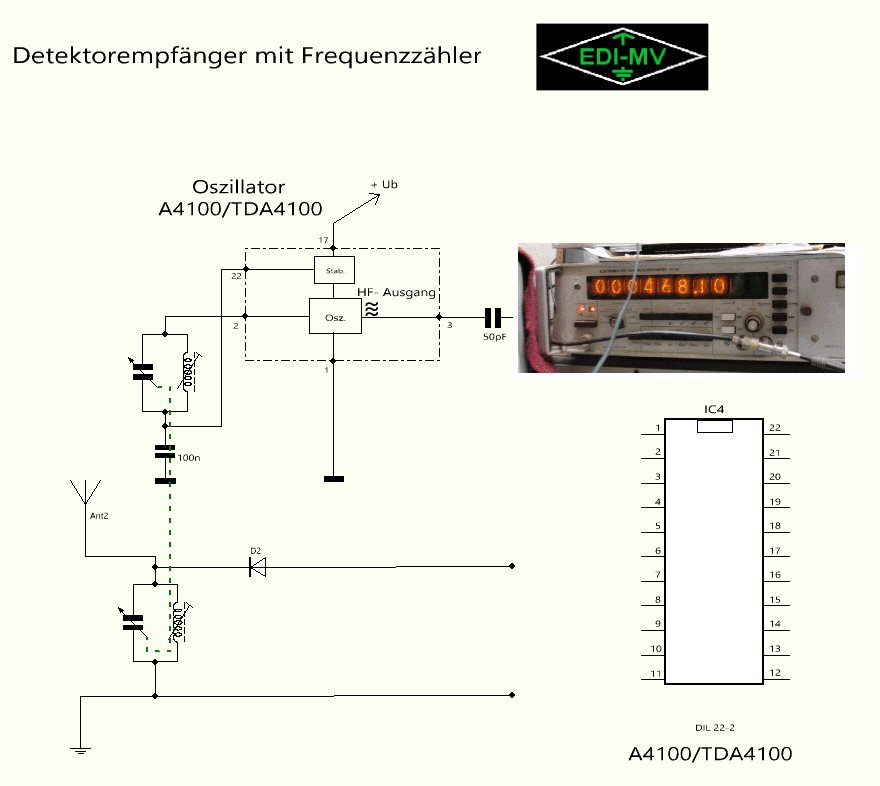

Aber mal eine andere Frage hat einer einen guten Tipp wie ich bei einem
Detektorempfänger einen Frequenzzähler anschließen kann. Ohne das er mir
den Schwingkreis verzerrt oder sehr Stark Dämpft.
Bei einem Empfänger mit Ferrit Antenne würde das sicher mit einer
kleinen Koppel-Spule gehen.Bei dem Aufbau mit den beiden Luft-Spulen wie
würde man das da am besten machen.
Das ist ja, wie einen Benz- Motorwagen  mit einem heutigen Bordcomputer
nachrüsten...
Aber Detektorempfänger mit digitaler Frequenzanzeige geht natürlich.
Allerdings braucht der Frequenzzähler schon einen verdammt empfindlichen
Meßverstärker, mit den Mikrovöltchen, die von einer Koppelspule eines
Detektorempfängers kommen, läuft nichts.
Und... natürlich zeigt der Frequenzzähler nur was, wenn überhaupt ein
Träger da ist, wenn kein Empfang, kann nichts angezeigt werden.
Verschrapelte Träger und Schwund (Fading) machen die Sache schwierig.
Ist anders als beim Super- da schwingt der Oszillator immer, dessen
Frequenz kann man problemlos abgreifen und anzeigen- für die korrekte
Empfangsfrequenz muß aber die ZF abgezogen werden.
MMit Tricksen geht es auch als Pseudo- Frequenzanzeige. Ein Poti als
Spannungsteiler wird mit dem Drehko mitbetätigt, und die Spannung vom
Spannungsteiler mit einem Digital- Voltmeter- Bausatz oder einer LED-
"Thermometer- Skale" angezeigt- wenn man die Anzeige und die Frequenz
einigermaßen in Übeeinstimmung bringen kann, geht das auch. Letzters gab
es in einem Autoradio.
> nachrüsten...
Das sollte ja nur für ein paar Test gedacht sein. :-)
Ja danke für die Info dann ist das soweit klar.
> letztens.
Vorschlag für einen weiteren Versuch, siehe angehängtes Bild:
Da deine 30 Windungen hier deiner Beschreibung nach offenbar zu wenig L
darstellen, folgende Idee: Was auf 160m geht, kann man 100% sicher auch
auf 300m +/- X "ummodeln". ;-)
Mit einem L von grob >=50 uH (anstelle von 18-22 uH) sehe ich mehr
Erfolg.
Bildquelle:
https://lc-koppler.jimdofree.com/dies-und-das/falscher-fuchskreis/
Michael

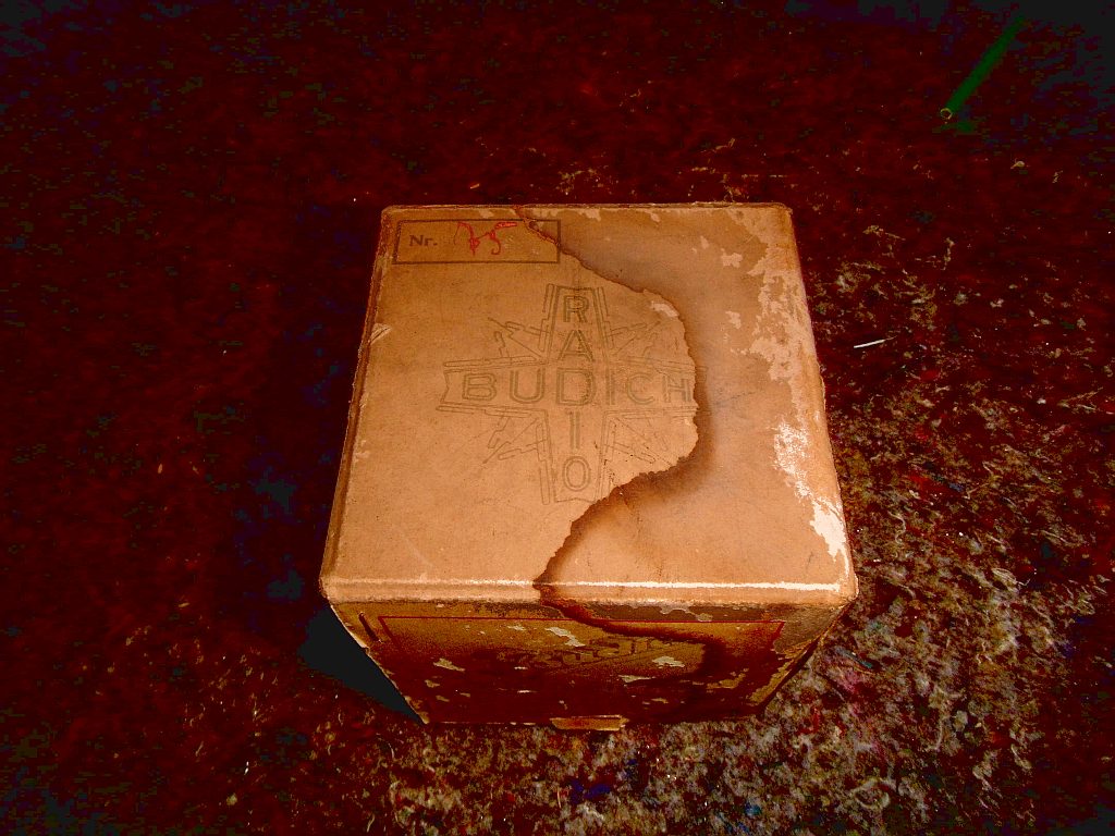

Das... erkannte man schon vor 90 Jahren- Bild: Budich- "Super- Filter"
mit "absolut konstanten 9 KHz Bandbreite".

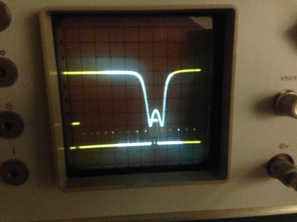

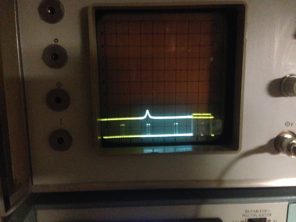

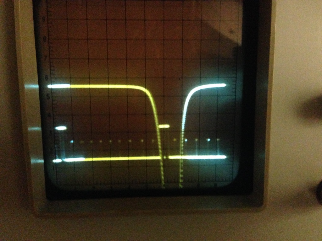

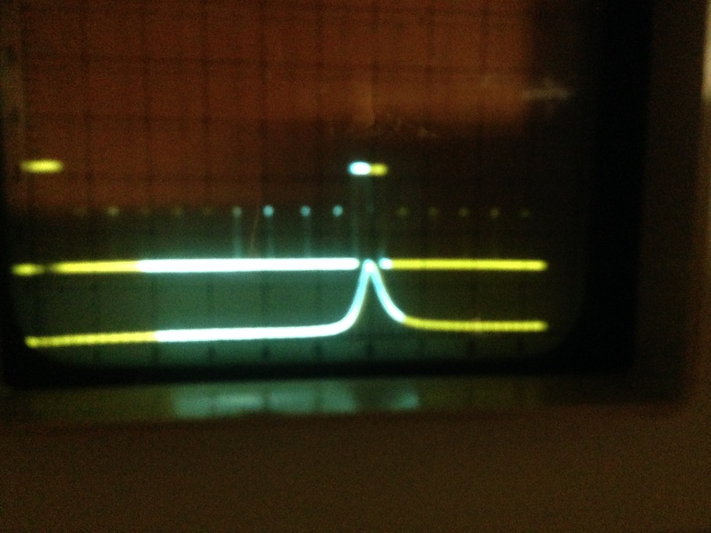

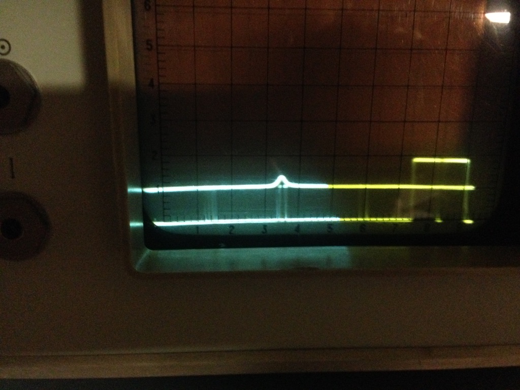

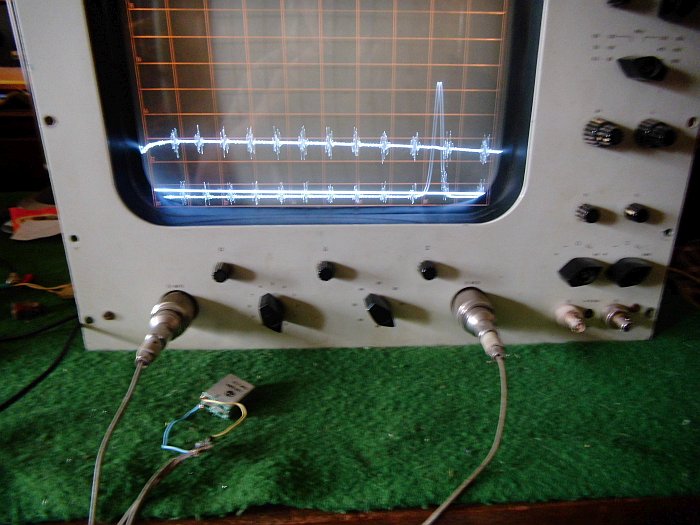

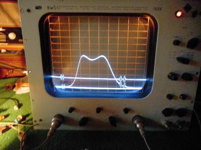

>> Resultierend wird also von der Resonanz-Kurve des Primär-Kreises die
>> (schmalere) Resonanz-Kurve des transformierten Sekundär-Kreises
>> subtrahiert. Und dadurch ergeben sich dann diese "Höcker", nämlich als
>> Differenzkurve zweier unterschiedlich breiter Schwingkreise auf der
>> gleichen Mittenfrequenz, wenn man das Problem physikalisch betrachtet.
> Das klingt plausibel.
Genau so ist es.
Funktioniert auf dem Millimeterpapier, wenn man es nachvollziehen
möchte.

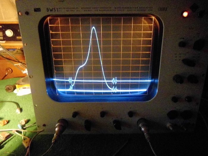

Dies bei gleicher Mittenfrequenz und kritischer oder überkritischer
Kopplung.
Es geht aber auch bei unterkritischer (loser) Kopplung, durch
Verstimmung gleichen Betrags gegen die Mittenfrequenz, wenn das
gewünscht ist.
Ansonsten bekommt man Kurven mit unterschiedlichen "Höckern", teilweise
sehr unterschiedlichen- das ist bei speziellen Anwendungen erwünscht-
etwa der ZF des Fernsehempfängers.

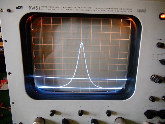

Hier Bilder, die ich von einem 10,7 MHz- Filter mit unterkritischer
Kopplung gemacht habe.
Die Kopplung geht interessanterweiser durch eine viereckiges Fenster in
der Trennwand des Filter- Alubechers- es gab verschiedene Becher mit
jeweils passenden Fenstergrößen, je nach Anwendung.

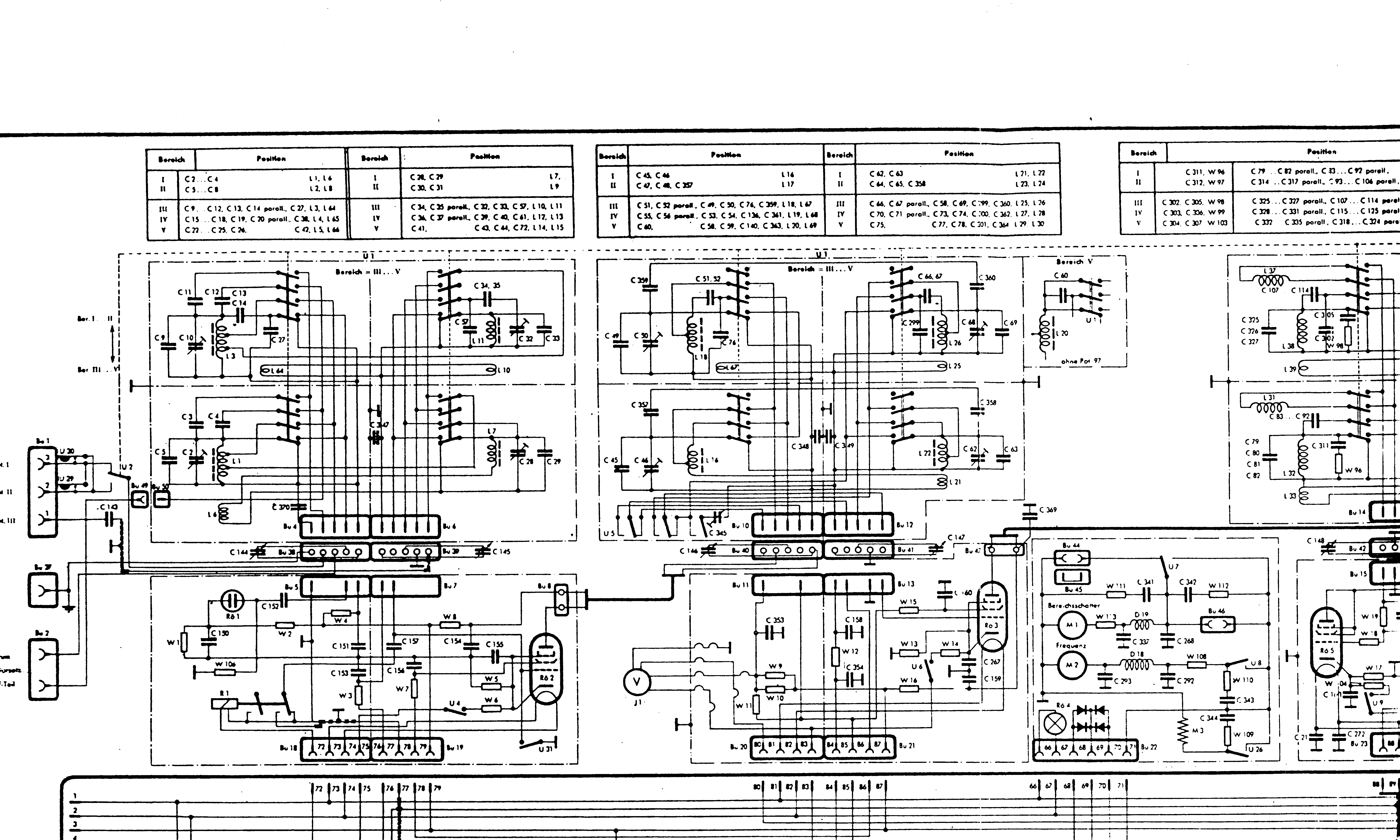

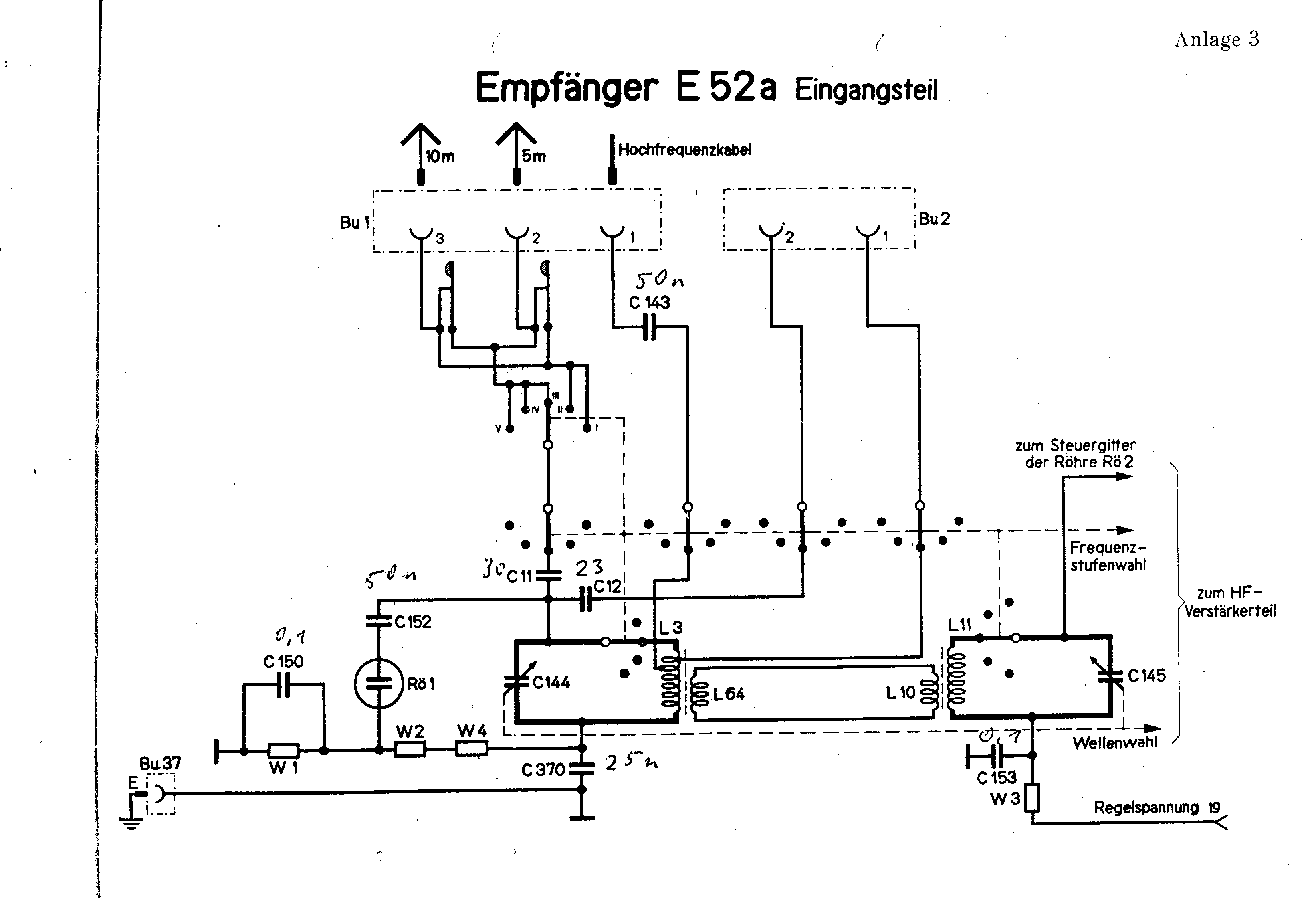

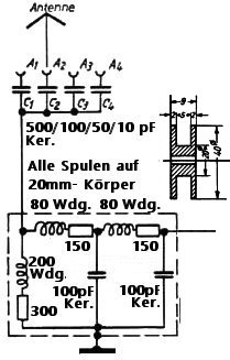

Um mal wieder zum Thema zu kommen- aus der hier vorgeschlagenen
Schaltung eines "Bandfilter- Zweikreisers habe ich den Eingangs- Bandpaß
extrahiert und beschriftet- der Bandpaß ist leicht zu bauen, und hat
einen Durchlaß von 150 KHz bis 1,5 MHz.
Der Bandpaß könnte auch für einen Detektorempfänger, nämlich bei bei KW-
Durchschlag, gute Dienste leisten-
Die Spulen haben keinen Kern, dürfen aber auch nicht mit einer Schraube
durch die Spule befestigt werden. Sie können auf eine Grundplatte
geklebt werden. Der Bandpaß sitzt in einem Alugehäuse.
Wenn man die Induktivität der Spulen errechnet, kann man z. B. mit
RFSim99 die Durchlaßkurve anzeigen lassen, und die Durchgangsdämpfung
ermitteln.

Hier der Bandpass, mit geschätzten Spulenwerten 450µH und 2 x 200µH,
Generator 50 Ohm, IEC- Antennennachbildung + 500 pF- Kondensator davor
(einer der im Bandpaß- Schaltplan wählbaren Kondensatoren), 1 K
Lastimpedanz (üblicher Eingangswiderstand von damaligen Radios)
Frequenzgang angegeben von 150 KHz bis 1,5 MHz.
Meine Vorgabe füer RFSIm: 150 KHz bis 10 MHz.
Die erste Spitze ist bei 700 KHz, die zweite Spitze ist bei 1,6 MHz,
dort ist die Durchgangsdämpfung sehr gering, ca. 3dB, bei 150 KHz Abfall
18dB, bei 5,5 MHz 48 dB.
Die Einsattelung ist ca. 2 dB.
Die Dämpfung ist für Langwelle ziemlich hoch.
Bevor Erbsenzähler meckern:
Das ist keine exakte Simulation, das ist nur ganz grob überschlagen !

Ja, ist hier beim Detektorempfänger so, aber bei einen
Überlagerungsempfänger ist das anders, die meistens
5 Schwingkreise hatten, Eingangskreis und zweimal
Bandfilter mit je zwei Schwingkreisen. Da wollte man dann
die kritische Kopplung haben.
>Ob man das für Geradeausempfänger mit mehr als 3 Kreisen je machte, ist
>mir nicht bekannt.
Ja, wurde gemacht, siehe hier:
http://www.seefunknetz.de/e363.htm

Kurt schrieb:
> Kann LTSpice wobbeln?
Kommt drauf an was du meinst. Es kann "ideal" wobbeln, d.h. du setzt
eine Wechselspannungsquelle rein, verpasst der einen Innenwiderstand,
legst die Form auf Sinus fest und lässt für verschiedene Frequenzen
rechnen. Dasselbe gibt es als fertigen Befehl mit Anfangs-/Endfrequenz,
Anzahl Frequenzpunkten und ob linear oder logarithmisch verteilt. Jede
Frequenz wird für sich gerechnet. Das ist wie beim nanoVNA, bei dem ja
auch jede Frequenz einzeln eingestellt und dann ca. 40ms gemessen wird.
Was man nicht hat: Beim "realen" Wobbeln hat man ein letztlich
frequenzmoduliertes Signal, d.h. nicht diskrete Frequenzen die eine
Zeitlang anliegen, sondern jede einzelne Sinushalbwelle ist kürzer als
die vorhergehende, sogar jede Halbwelle ist verbogen da die erste Hälfte
länger als die 2. ist - natürlich im Endeffekt winzig, aber so ist es.
>>mir nicht bekannt.
Wie kommen Sie darauf ? Auf der Seite steht nichts davon.

von Edi M. (edi-mv)
Noch einmal zum Thema, für die, die einenDetektorempfänger zum Laufen
gebracht hhaben (oder daran arbeiten)- vielleicht hat ja jemand  Muße,
das zu probieren:
von Edi M. (edi-mv)
DAS war gemeint
Hallo Michael,
danke für den Vorschlag werde ich am Wochenende mal umsetzen und dann
Testen.
> Erfolg.
> Vom Prinzip wäre das eine mögliche Lösung. Wenn man sehen möchte von wo
> bis wo der Schwingkreis arbeitet.
Ja, aber nur, wenn "unten" und "oben" ein Träger da ist.
Ohne Sender, auf MW am Tage, wird der Frequenzzähler nichts zählen
können, weil eben... nichts da ist. Und wenn man den Müll und das
Rauschen so verstärkt, daß der Zähler was anzeigt... wird das auch nur
Müll sein- keine Frequenz. Und wenn man das Ganze sowieso nur von einer
Anzapfung oder Koppelspule bezieht, deren Ausgangsspannung die
geringsten Spannungen noch witer heruntersetzt...
Also keine tolle Idee.
Dann besser Doppeldrehko, gleiche Spule nochmal, kleine
Oszillatorschaltung, und deren Ausgangs- HF zählen lassen. (Das Ganze
aber abgeschirmt !)
Nicht supergenau, aber wenigstens was. Wer hat schon einen
Detektorempfänger mit digitaler Frequenzanzeige...
Allerdings muß die Antenne des Empfänger- Teils sehr schwach angekoppelt
sein, damit eine einigermaßen frequenzgenaue Anzeige erreicht wird.
von Edi M. (edi-mv)
Zum vorstehenden Vorschlag: Den 2. Schwingkreis für die Frequenzanzeige
legt man an einen A4100 = TDA4100, Anschlüsse 2 und 22, an Anschluß 3
kann man die Oszillatorfrequenz für den Zähler abnehmen, der Anschluß
ist dafür gedacht.
Siehe Beschaltung des IC hier:
http://edi.bplaced.net/?Projekte___AM-_Generator-Modulator_mit_ICs
Die 2 Spule habe ICH für die Auskopplung verwendet, weil deren Sinus
besser ist, als an Anschluß 3, der ist aber auch nur für Zähler gedacht.
von Edi M. (edi-mv)
SO würde das aussehen.
Josef L. schrieb:
Entweder fein aufgelöst in der AC-Analyse oder bei einer tran-Analyse
den modulate-Block benutzen. Beides ist so linear wie man es haben will.
Strommessen in einer Leitung wird übrigens seit Urzeiten in SPICE über
das Einsetzen einer Spannungquelle mit V=0 gemacht. In LTspice kann man
auch zusätzlich in einer Leitung direkt messen: Mit dem Cursor auf eine
Leitung gehen und während die ALT-Taste gedrückt ist, die linke
Maustaste drücken. Und natürlich geht es an allen Anschlüssen eines
Bauelements.
(Aufzeichnung von Strömen muß im Control Panel aktiv sein)
Hallo Edi,
vielen Dank für die Hinweise.
von Edi M. (edi-mv)
> Hallo Edi,
Das ist aber wirklich eine suboptimale Sache, es ist kein  zwingender
Zusammenhang zwischen Oszillator- und Detektorkreis.
Aber wer keine Ahnung hat, ist beeindruckt.
> ist dafür gedacht.
Die Schaltung werde ich mir mal nachbauen, muss nur mal schauen wo ich
noch ein paar dieser älteren IC bekomme. Naja suche auch noch ein paar
andere aus dieser Zeit.

Das mit dem mitlaufenden Oszillator ist ja nur eine "quick an dirty"-
Lösung, ungenauer als eine handgemalte Skale hinter dem Abstimmknopf,
eine Pseudo- Frequenzanzeige, aber immerhin geht's.

Hier mal wieder eine Sache, die für Detektorbastler nützlich sein kann,
ein Vorschlag von Otto Kappelmayer, der in den 30er/ 40er Jahren viele
interessante Bücher zum Thema Rundfunk und Rundfunktechnik schrieb.

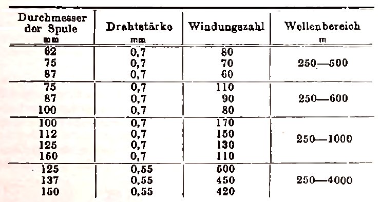

Hier nochmal die kapazitätsarme Spule, dazu Anhaltswerte für die
WIndungszahlen- aus einem anderem Buch.
250 m sind etwa 1200 KHz, auch meine "Do X"- Spule geht nur bis dahin.
1000 m sind dann 300 KHz, 4000 m sind etwa 75 KHz.
Sind also etwas andere Werte, als die Bereichsgrenzen, die wir von
Radios kennen.

Ich will mal meine Überlegungen zu den Spulen/Schwingkreisen im Detektor
zusammenfassen, auch wenn ich noch zu keinem Abschluss, d.h. fertigen
Konzept gekommen bin.
Kanalabstand ist 9 kHz, die maximal zulässige Bandbreite sollte also
kleiner sein, sagen wir 8 kHz, minimal 4 kHz. Das würde eine Güte von 65
(130) am Bandanfang bis 200 (400) am Bandende bedeuten, die in etwa
linear mit der Frequenz ansteigen müsste. Und das unter Last! Mit
300/500/1000pF-Drehko wären das Spulen mit 300/180/90µH für die Spule
mit Impedanzen von 1kΩ/600Ω/300Ω am Bandanfang bis zum 3-fachen am
Bandende; das wären Resonanzwiderstände von ca. 65kΩ/40kΩ/20kΩ am
Bandanfang bis 600kΩ/360kΩ/180kΩ am Bandende! Bei doppelt so hoher
(erwünschter) Güte sogar das Doppelte!
Das heißt: Selbst die Ausgangslast Diode + evtl. 100kΩ-Widerstand
dämpfen den Kreis schon gewaltig! Eine Anpassung ist also auch da
unerlässlich.
Wenn man keinen Hörer, sondern einen Verstärker anschließt, sollte der
so hochohmig wie möglich sein. Also 1MΩ besser als 100kΩ. Und die
Induktivität der Spule so klein, dass die Eigenresonanz das 3-5-fache,
mindestens aber das 2-fache der Bandendefrequenz (d.h. 5-8, mindestens
3.5MHz) betragen soll, da nur dann der MW-Bereich im ansteigenden Ast
der Gütekurve liegt.
Trotzdem sind die nötigen Güten offenbar nur mit den ausgefeiltesten
Wickeltechniken erreichbar. Oder mit einem Ringkern, der aber nicht
"traditionell" ist, was mich aber nicht davon abhält, es damit zu
versuchen.
Viel schlimmer ist die Antenne, deren Impedanz kapazitiv ist, also mit
zunehmender Frequenz abnimmt, z.B. von 10 auf 3kΩ bei den 4.5m und von 3
auf 1kΩ bei meiner 13m-Antenne. Die jetzt auf 3kΩ auf 65kΩ
transformieren geht ja noch, das sind knapp 1:5, aber 1kΩ auf 600kΩ,
also 1:25, das würde also einen ständigen Wechsel während des
Durchstimmens bedeuten!
Schließlich hat man noch die kaum vorhandene Weitabdämpfung des
Einkreisers.
Über die Rahmenantenne bin ich auf das Bandfilter gekommen, weil man die
Antenne sinnvollerweise abstimmbar macht, wobei man wegen der
Eigenkapazität den Bereich unterhalb der Eigenresonanzfrequenz mit einem
Parallel, den darüber mit einem Serienkondensator abstimmen muss. Dann
kopplet man die Antennenspule mit dem restlichen Detektorempfänger und
hat automatisch ein (abstimmbares) Bandfilter. Bandfilter bringe ich in
eigenem Beitrag.

Ich habe in PSPice ein ideales Bandfilter durchgerechnet, mal mit
Bauteilewerten wie sie grade im Detektor vorkommen. Ich habe Generator
und Last einen Widerstand von 1G verpasst, damit nur ein unerklicher
Einfluss aufs Filter ausgeübt wird.
Spulen und Kondensatoren sollen ideal sein, also Güte Unendlich, beide
Induktivitäten L=170µH, beide Kapazitäten C=500pF. Dazwischen mit einem
Kondensator Ck kapazitive Hochpunktkopplung, Wert zwischen 0.1pF und ca.
30pF variiert.
Was kommt raus? In allen Fällen ist die höhere Resonanzfrequenz exakt
der Wert, der sich aus L und C ergibt. Die niedrigere Resonanzfrequenz
ist immer die, die sich aus L und C+2*Ck ergibt. Beide Resonanzen haben
Bandbreite 0 Hz, und gehen hoch bis -0dB. Letztlich wären alle
unbrauchbar, da selbst bei 0.1pF, bei einem Abstand beider
Resonanzfrequenzen von ca. 100 Hz, die Dämpfung zwischen den beiden
Resonanzmaxima auf -45dB abfallen würde, bei 0.01pF (10 Hz Bandbreite)
immer noch auf -25dB. Nur durch die Güte Q < 2000 realer Spulen und
Kondensatoren kann überhaupt die "übliche" Bandfilterkurve entstehen.
Wenn beide Spulen dieselbe Induktivität L haben, die Kondensatoren aber
unterschiedliche Kapazität C1 und C2 > C1, mit Co = (C2 - C1) / 2,
bekommt man auch bei der höheren Resonanzfrequenz unterschiedliche
Werte. Außerdem erreichen die Spiten der Resonanzkurven nur bei höheren
Werten für Ck die 0dB-Marke, bei 0.01pF sind es 25dB Einfügedämpfung.
Die Frequenzen errechnen sich etwas komplizierter:
Man berechne Cx = (Ck - Co) + √(Ck² + Co²)
Dann ergibt sich die höhere Resonanzfrequenz aus L und C1 + CxCo/(Cx +
Co), und die niedrigere aus L und C2 + Cx. Bei C1=C2 ist Co=0 und
Cx=Ck+√Ck²=2Ck und so ergeben sich die Werte von weiter oben.
Man kann mit dieser Methode sehr genau die Frequenz, die
der Detektorempfänger empfängt messen. Der Oszillator
wird nicht mechanisch mit den Detektorempfänger gekoppelt,
sondern seperat abgestimmt. Elektrisch wird der Oszillator
sehr lose an den Detektorempfänger gekoppelt. Es reicht
meistens wenn der Oszillator einfach nur daneben steht.
Nun stimmt man den Oszillator so ab, daß irgendwann ein
Pfeifen entsteht wenn er in die Nähe der Empfangsfrequenz
kommt. Dann dreht man so weiter, daß die Pfeiffrequenz
immer niedriger wird, bis mann den Schwebungsnullpunkt
gefunden hat. Nun liest man den Frequenzzähler ab und
hat sehr genau die Frequenz die der Detektorempfänger
empfängt und kann den Oszillator ausschalten.

Das wäre dann die Eichung.
So ähnlich machten es einst die Militär- Funkgeräte made in Soviet
Union, die ich unter meinen Fittichen hatte.
Eine mechanische Kopplung, die man aufheben kann, wäre die Lösung.
Allerdings ist es dann eben nur eine Pseudo- Zählung.
von Heiner (Gast)
Einpfeifen auf Schwebungsnull nennt man die Methode. Einfach aber
wirksam. Man braucht halt einen hinreichend genau kalibrierten
Signalgenerator.

Auch hier danke für die Ausführliche Erklärung.

Und sie nähern sich wieder dem Holze... wenn Sie wirklich 8, oder gar 4
KHz erreichen, würden Sie den NF- Frequenzgang arg beschneiden.
Der ist nämlich... halbe Bandbreite HF, und bei MW und KW auch
festgelegt als Kanalabstand.
Die HF- Bandbreite ist einige hundert Hz bis 9 KHz, max. können Sie nach
der Demodulation einige hundert Hz bis 4,5 KHz wiedergeben.
Wenn der Sender höher moduliert, können Sie immer eine höhere Bandbreite
erreichen, wenn es der Empfänger hergibt. Der Detektor gibt das immer
her.
Darunter... gewinnen Sie an Trennschärfe, aber die Wiedergabequalität
ist schlechter, bei Superhet dumpf, bei Gerdeausempfängern bis zu einem
"hohlen" Rauschen.
Bei einem Detektorempfänger unter 4,5 KHz- versuchen Sie es.
Mit nur 1 Schwingkreis geht es nicht- evtl., wenn man ihn entdämpft
("Crystadyne"- Schaltung).
Versuchen Sie mal, herauszubekommen,, wie´viele Kreise (REALE Kreise !)
Sie benötigen.
Und welchen Aufwand Sie treiben müssen, um eine konstante Bandbreite
über den Abstimmbereich zu bekommen.
Sie wollen die Rahmenantenne abstimmen, und den Empfangskreis danach
ebenfalls ? Das ist dann ein "Primär- Sekundär- Detektorempfänger."
Ein echter Zweikreisempfänger ist es eigentlich nicht, dazu müßten beide
Abstimmkreise gleich,m und beide Abstimmelemente gekoppelt sein.
Ein Bandfilter ist es nicht, Bandfilter sind nicht stetig abstimmbar.
Lexikon der Physik:
"Bandfilter, Bandpaß, elektrische Baugruppe mit definiert
frequenzabhängigem Übertragungsverhalten. Nur die Signale innerhalb
eines bestimmten Frequenzbandes werden durchgelassen, alle anderen
werden gesperrt. Das Bandfilter gehört zur Gruppe der Frequenzfilter
(Filter). Es besteht in der Regel aus zwei oder mehreren miteinander
gekoppelten Schwingkreisen mit gleicher Resonanzfrequenz. Die Stärke der
Kopplung bestimmt das Übertragungsverhalten. Bandfilter werden z.B. zur
Frequenzanalyse von Schwingungsvorgängen eingesetzt. In der
Nachrichtentechnik werden häufig Verstärkerstufen über Bandfilter
gekoppelt."
Ok... Sie bleiben stur bei Ihrer Bezeichnung- es ist ja nur ein Name...
Sie können jedes Übertragungsverhalten, welches Sie feststellen,  egal
wie gut oder schlecht, als definiertes Übertragungsverhalten festlegen,
und ihre 2 Abstimmkreise als Bandfilter bezeichnen.
Und über den Bereich müßten für ein Bandfilter die Durchlaßkurve gleich
bleiben, dazu müßten beide Abstimmkreise gleich, und beide
Abstimmelemente gekoppelt sein- aufgrund verschiedener Bauteile werden
die Kreiser nicht parallel laufen (Gleichlauf), so daß diese Möglichkeit
ausfällt.
> unerlässlich.
Warum verwenden SIe nicht einen der empfohlenen Übertrager ???
Ich bin allerdings nicht mehr so begeistert, für den Verstärkerbetrieb
ist die extrem hochohmige Anpassung des reinen Detektorempfängers bei
schwachen Signalen suboptimal, da muß das Gerät komplett geschirmt sein,
selbst das Anfassen des Eichenholz- Brettchens des Detektors bringt
schon Brummen !

Edi, die Sprachverwirrung jetzt mit "Bandfilter" hatten wir schon beim
"Quetscher". Gib "Bandfilter" bei Go00gle ein, und du wirst 99% Seiten
zu "Bandpass", davon 90% zu digitalen Schaltungen mit Opamps bekommen,
bin ich ziemlich sicher.
Nimm einfach hin, dass 2 gekoppelte Schwingkreise bei bestimmter Wahl
der Bauteilewerte (also gleiche oder nicht zu sehr voneinander
abweichende Resonanzfrequenzen und nicht allzu starke Kopplung, und vor
allem mit nicht allzu hoher Güte) als Durchlasskurve das aufweisen, was
man als "Bandfilterkurve" bezeichnet.
Wenn ich das für den MW- oder einen anderen Bereich durchstimmbar haben
will, ist das nicht trivial, insbesondere nicht weil die Antennenseite
je nach Antenne anders ist. Aber es ist dann eben ein abstimmbares
Bandfilter. Letztlich auch nicht komplizierter als der Gleichlauf
zwischen Eingangs- und Oszillatorkreis im Superhet. Dort kann man dann
nach dem Mischer mit fest abgestimmten Bandfiltern arbeiten, klar.
Verrennen werde ich mich schon nicht. Aber wenn man mit einem Bandfilter
besser auf eine relativ geringe Bandbreite käme und diese auch (über die
Kopplung) besser kontrollieren könnte und die Weitabdämfung auch noch
dopplet soviele dB wäre - warum sollte ich das dann nicht in Betracht
ziehen, selbst wenn ich für jeden Sender an 3 Drehknöpfen wechselseitig
drehen müsste? Bei den Schlachtschiffen die du bereits gezeigt hast
waren das noch viel mehr Einstellmöglichkeiten!
von Edi M. (edi-mv)
Josef L. schrieb:
> und vor
Ein Bandfilter hat diese Kurve, das ist ja ein Kennwert.
2 unabhängige Kreise... haben das nur, wenn man das bei der jeweiligen
Empfangsfrequenz mühsam so einstellt !
2 gekoppelte Kreise könnten das haben, aber nicht über einen großen
Abstimmbereich, wie einen ganzen Wellenbereich..
Die ersten Superhets mit Bandfiltern, die mit Drehkos abstimmbar waren,
ich berichtete... die waren auch einzeln einzustellen.
Das war, wenn mal Sohnemann alles verdreht hatte, sicher toll, wieder
alles abzustimmen...
Sier können jede Menge Schwingkreise miteinander induktiv und/ oder
kapazitiv koppeln, und erreichen damit immer bessere Werte.- das ist
unbestritten.
Und auch die Koppel- Bauteile einstellbar gestalten- genau das machte
man damals.
Eine Anregung noch- Sie nehmen den Detektorempfänger als "Bandfilter-
Ersatz", und bauen einen "Superhet- ´Detektor", quasi einen "Zweikreis-
Superhet".
Ja, das geht.
Man nehme eine Mischstufe, nicht abgestimmter Eingang, evtl. Bandpaß.
Die Mischstufe bekomme einen Oszillator fester (oder variabler)
Frequenz.
Der Detektorempfänger- Schwingkreis liegt im Mischer- Ausgang, quasi als
"Bandfilter- Ersatz".
Tatsächlich kann man jetzt mit dem Detektor abstimmen- die ZF ergibt
sich aus der Differenz Eingangsfrequenz/ Oszillatorfrequenz. Wir haben
also viele ZF' am Mischer- Ausgang zur Wahl, je nach Sender.
So stimmen Sie mit dem Detektor als Bandfilter ab.
Es funktioniert - ich habe es mit meinem "Baukasten- Detektor" gemacht,
es ergab sich zufällig, weil der Baukasten kein ZF- Filter hat: Ich nahm
die MW- Antennenspule mit einem Drehko als Oszillator, die
Langwellenspule, zusammen mit einem Drehko als "Bandfilter", an die
Auskoppelspule (Antennenspule eine Dioder, und Test.
Sowohl mit dem Oszillator, als auch mit dem "Bandfilter" kann abgestimmt
werden.
Funktioniert aber nicht wirklich gut, keine Trennschärfe, Pfeifstellen.
War ja nur ein Versuch.

von Huch? (Gast)
Welch ein Glück für die Telefunken-Ingenieure, dass die das nicht
gelesenen haben. Vielleicht hätten sie so um 1940 den absoluten
Spitzenempfänger "Köln E52" (1,5-25MHz) nicht mit insgesamt 5
abgestimmten Vorkreisen ausgestattet, von denen die Eingangs- und
Zwischenkreise jeweils als Bandfilter ausgeführt wurden. Diese
Bandfilter hatten übrigens eine kombinierte induktive Fußpunkt- und
kapazitve Hochpunktkopplung, um eine konstante Kopplung über die
gesamten Abstimmbereiche zu gewährleisten.
Anbei ein Ausschnitt des Schaltbildes. Es gibt noch viele Beschreibungen
im Inet, u.a.:
http://www.la6nca.net/tysk/e52b/index.htm
Es gab auch Greadeausempfänger, sogar mit einem abgestimmten
Dreifachfilter im Eingaang:
http://agder.net/la8ak/12c.htm

Immerhin haben sie ihn mit "5 abstimmbaren Vorkreisen" ausgestattet.
Diese Bezeichnung ist auch absolut korrekt. Jeder HF- Techniker weiß
sofort, was gemeint ist.
Ich kenne die Geräte, ich beschreibe solche auch auf meinen Seiten,
wegen der Anzahl Kreise.
Es sind die Spitzengeräte der Geradeausempfänger, die dem Superhet das
Wasser reichen können.
Genbutzt wurden solche Geräte leider nur militärisch oder kommerziell,
es gibt nur sehr wenige Radios, die ähnlich gebaut sind.
Daß man die Kopplung über den Empfangsbereich konstant halten wollte...
ja, das ist beachtlich.
Ob die Bandbreite über den Bereich konstant ist, und die Durchlaßkurve ?
Dann geht das ja tatsächlich in Richtung Bandfilter.
Nannten die Telefunken- Entwickler selbst das auch Bandfilter ?
Oder "Kreise mit Bandfilter- Kopplung"  (bedeutet ohne eine Stufe
dazwischen) ?

von Huch? (Gast)
Wie nennt man denn sonst zwei oder mehr miteinander gekoppelte
Schwingkreise?
Der Begriff Bandfilter (oder auch Bandpass) braucht doch keine amtliche
Beglaubigung, damit das auch für durchstimmbare Filter gilt. Trotzdem
noch ein Bildchen und ein pdf. Auch die Änderung von Bandbreite und
Koppelfaktor über einen größeren Frequenzbereich ändert nichts an der
Definition eines Bandfilters. Aber mir ist es egal, was ihr daraus
mecht.
von BandKreisFilter (Gast)
Huch? schrieb:
Nee, dort steht "Vorkreis" angelehnt an Schwingkreis,
also hier insgesamt 6 einzelne Schwingkreise gemeinsam abgestimmt.
"Band"filter kommt für mich vom Frequenzband,
also LW, MW, KW, UKW .... oder ZF mit 455, 9, oder 10,7 ...
z.B. ein Bandfilter, um fette MW (oder UKW) Sender auszufiltern,
heisst ja deshalb "Filter".
Im englischen dann Band-Pass-Filter oder Band-Stop-Filter.
Ein Schwingkreis filtert aber nicht (danebenliegende Sender/Freq)
sondern wird durchstimmbar in Resonanz zu einem Sender gebracht.
von Edi M. (edi-mv)
Ja, ok.
Auch ein Seifenkistenauto ist ein Auto.
> Schwingkreise?
Dafür gibt es etliche Bezeichnungen- Bandfilter würde mir nur dann
einfallen, wenn... aber meine Begründung ist ja nun bekannt.
Übrigens sind die zitierten Stellen offensichtlich Kommentare von RMorg-
mich würde interessieren, wie es Telefunken selbst nannte.
Aber es sit nicht wichtig. Einfach nur Interesse.

Bandfilter ist für mich halt mehr oder weniger ein Bauelement, welches
auf eine bestimmte Frequenz abgestimmt dafür sorgt, das eben nur genau
diese Frequenz +/- einer bestimmten Ablage von dieser Frequenz
hindurchgelassen wird - eben rein funktionell ein Bandpass.
Die (auf die Empfangsfrequenz) abstimmbaren Kreise sind für mich schon
ein Unterschied, auch wenn sie funktionell wie Bandfilter wirken. Ich
würde da lieber von gekoppelten abstimmbaren Kreisen sprechen. Oder auch
von abstimmbaren Kreisen mit Bandfilterkopplung um z.B. die Kopplungsart
näher zu beschreiben. Bandfilter ist für mich etwas anderes.

von Kurt (Gast)
Zeno schrieb:
> Es gibt keinen Grund das wir uns hier gegenseitig verbal die Köpfe
> einhauen. Jeder hat auf seine Art durchaus recht, man muß sich nur mal
> die Mühe mache die Meinungen auseinander zu dröseln. Ich sehe das
> zumindest so und auch hier darf einjeder eine andere Meinung vertreten.
Vill sollte hier mal das besehen werden was wirklich bein "Bandfilter"
abläuft, nämlich das es sich dabei um zwei eigenständige Schwingkreise
handelt.
Der erste seine Anregung von aussen her bekommt, also von der Antenne,
der zweite eigentlich nur vom ersten angeregt wird.
Der zweite hat die niedrigere Resonanzfrequenz von beiden, da zählt der
Koppelkondensator (Kopfkopplung) zur Schwingkreiskapazität.
 Kurt

von Josef L. (Gast)
Kurt schrieb:
> da zählt der
Das lustige ist aber dass er doppelt genommen werden muss, wie ich ja in
der Formel zum Ausdruck gebracht habe!

von Josef L. (Gast)
@zeno
Du hast doch diese beiden nebeneinanderstehenden schwach gekoppelten
Spulen in deinem großen Detektor? Für das Ende des MW-Bereiches sollte
das so aussehen, wenn der Kopplungsfaktor zwischen 0.4% (grün, innen)
und 1.2% (zartgrün, außen) liegen sollte. Dabei ist für die Spulen Q=200
angenommen, Last 300kΩ.
Danke Josef! Womit hast Du die Kurven erstellt? Ich lese da CADENCE, das
ist aber laut Google ein EDA-System oder machen die auch
Simulationsoftware.
Vieleicht schmeisse ich heut noch mal den Wobbler an , da sollte ich ja
sowas rausbekommen. Muß aber erst mal noch ein paar andere Dinge
erledigen sonst gibt es mit der Regierung Ärger.
> sowas rausbekommen.
Ja, eine Messung der realen Schaltung sollte schon sein.
Bitte mal eine Bandbreitenbestimmung an Bandanfang, Mitte, Bandende.
Natürlich immer entsprechend nachgestimmt.
Sind die beiden Kreise gleiich, ist immer Resonanz möglich ? Dann wäre
es schon interessant, was 2 Kreise bringen.
von Josef L. (Gast)

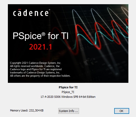

Mit "PSpice for TI", kostenlos unter
https://www.ti.com/tool/PSPICE-FOR-TI erhältlich. Vorteil: ständig
aktualisierte Bauteilebibliotheken. Es geht aber natürlich auch mit
LTSpice, nur an manchen Stellen nicht ganz so komfortabel.
Ich habe übrigens noch einen Fehler drin - der Verlustwiderstand ist ja
proportional zur Frequenz!

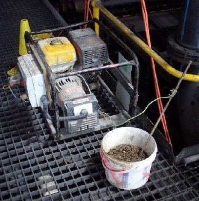

Wenn man z.B. auf dem Lande wohnt, kann man recht gut unter Umständen
eine Verbesserung der Erdverbindung dadurch schaffen, daß man einen mit
Koks gefüllten, vielfach durchlöcherten alten Zinkeimer einige Meter
tief in die Erde versenkt, an den die möglichst dicke Kupferzuführung
angelötet ist. Koks hat die Fähigkeit, Feuchtigkeit anzuziehen und lange
zu halten, so daß auch bei trockenem Wetter eine solche Erde recht gut
ist. Je größer die Verbindungsfläche der Erde zum Wasser ist, desto
besser funktioniert die
Erde.
von Edi M. (edi-mv)
Einige haben das mit dem Erdungseimer irgendwie falsch verstanden...
Der muß durchlöchert sein !

Wenn ich sage das ein Schwingkreis ein akkumulierender Resonanzkörper
ist dann werde ich, nicht nur von dir, als Sonderling hingestellt.
Dabei war das damals schon klar.
Oben beim Bild ist das Schwingverhalten von zwei Schwingkreisen
dargestellt.
 Kurt
> dargestellt.
Schön, ich sehe 2 unabhängige Schwinkreise, die von einer Quelle
gespeist werden. Zu sehen ist eine abklingende Schwingung.
Was willst Du uns jetzt damit sagen? Das ist doch alles bekannt, das ein
Schwingkrteis mit einem Impuls angestoßen, eine abklingende (gedämpfte)
Schwingung erzeugt. Was ist da jetzt neu? Erklärs doch bitte mal.

Habe mal ein paar Messungen an meinem fertigen Detektor gemacht.
Grundlage war die Messschaltung gemäß der beigefügten Abbildung. Die
Röhrenheizung habe ich abgeklemmt, die Röhre ist somit wirkungslos. Das
Signal habe ich an der Spulenanzapfung mit dem Gleichrichtertastkopf
abgegriffen.
Die Mittenfrequenz des Wobblers habe ich für die erste Messung auf
800kHz eingestellt. Die Mittenfrequenz habe ich mit einem Frequenzzähler
kontrolliert.  Die Einspeisung des Messsignals erfolgte über einen C von
22pF am Antenneneingang und Erdanschluß.
Ohne C2 (Schalter 6 offen) habe ich mit C3 auf 800kHz abgestimmt (C3 ist
dabei nicht ganz eingedreht). Die Wobbelkurve ist in Abb.
"S6_offen_800kHz" zu sehen. Die Verstärkung am Wobbler habe ich bewußt
sehr klein eingestellt, da man sonst die Kurve bei abgestimmten
Antennenkreis nicht mehr richtig sieht. Die Verstärkung mußte sogar noch
etwas weiter reduziert werden (nächstes Bild). Dann habe ich S6
geschlossen, so das C2 wirksam wird. Die Amplitude wurde sofort größer
und es war eine Nebenresonanz mit fast gleicher Größe bei etwa 600kHz zu
sehen (C2 komplett eingedreht). Mit Abstimmen von C2 verschwand die
Nebenresonanz recht schnell und es ließ sich die nachfolgende Kurve
einstellen. Die Amplitude nahm ordentlich zu. Beim Weiterdrehen von C2
wurde die Kurve zuerst nach rechts unsymmetrisch, dann kam ein sehr
starker Amplitudenabfall sowie nachfolgen eine Nebenresonaz (deutlich
über 1MHz). In einem weiteren Foto habe ich mal die Frequenzmarken nach
oben geschoben, man sieht schön das bei optimalen Abgleich die Delle
ziemlich genau bei 800kHz liegt.
Das ganze habe ich dann noch mal bei 2MHz (C3 fast komplett ausgedreht)
gemacht. Weil es dort sofort Nebenresonanzen gab habe ich Schalter S2
umgeschalten, so das die Antennenspule eine geringere Induktivität hat.
Die Nebenresonanzen waren sofort weg. Bei 2MHz ließ sich die Symmetrie
der Höcker nicht 100%ig einstellen. Leichte Verbesserung war mit einer
anderen Antennenanzapfung (S1 möglich).
Im nächsten Schritt habe ich den Gleichrichtertastkopf (mit
Germaniumdiode) abgeklemmt und die Demodfulation mit der Röhre gemacht.
Die Amplitude hat sich sofort vergrößert und jetzt ließ sich auch die
Symmetrie der Höcker sehr gut einstellen (s. letzte 2 Bilder). Im 2.
Bild mit aktiver Röhre habe ich die Verstärkung nochmals drastisch
reduzieren müssen.
PS: Das erste Bild für 2MHz ist eins zu früh, da gehört eigentlich das
Bild mit den nach oben verschobenen Marken hin.
Die Frequenzmarken sind für mich leider immer noch schwer
interpretierbar, weil ich noch nie mit so einem Gerät gearbeitet habe.
Von daher weiß ich auch nicht ob die Marken 800, 400, 200, 100, ... oder
nur 10 kHz Abstand haben und wie breit die Doppelhöckerkurve nun
tatsächlich ist. Wenn die Darstellung linear und nicht logarithmisch
ist, beträgt die Welligkeit 2-4 dB, das geht wohl noch, wenn die
Bandbreite stimmt. Würde nur etwas dumpf klingen. Wenn die Bandbreite zu
hoch ist, empfängst du 2 oder mehr Sender auf einmal.
Bei 800kHz solltest du 8kHz, bei 2MHz 10-12kHz hinbekommen, also Güte
der Einzelspule 150 bzw. 250-300. Aber du solltest den Spulenabstand
variabel machen, dann lässt sich das noch exakter einstellen.
