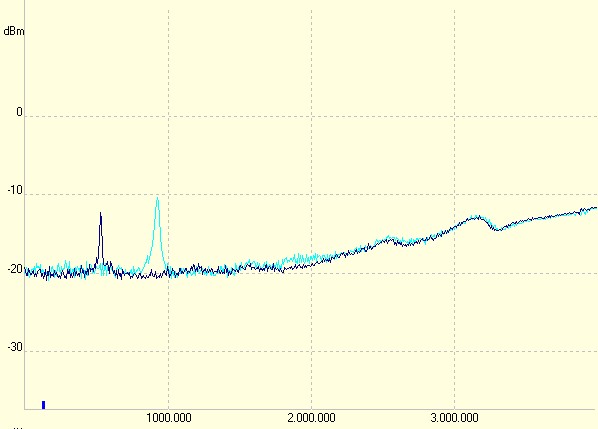

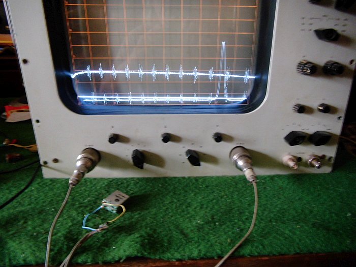

> Von daher weiß ich auch nicht ob die Marken 800, 400, 200, 100,

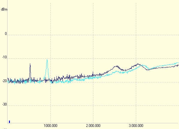

Das ist eigentlich ganz einfach. Die kleinen Marken sind alle 100kHz,
die breite Marke ist 1MHz. Allerdings hat der Markengenerator ne. kleine
Macke und macht im Wobbelbereich von 100kHz bis 1,5MHz 2 Marken
nebeneinander. Deshalb muß man in diesem Bereich die Impulslücke
zwischen den 2 Impulsen nehmen. Man sieht das auch beim Einstellen des
Gerätes, da gibt es verschiedene Markenmodi, z.B. 0,1/1Mhz, 1Mhz oder
1/10Mhz. Es gibt auch noch feinere Auflösungen, aber da muß man dann
schon genau hinschauen - die Auflösung so einer Braunschen Röhre ist
halt endlich.

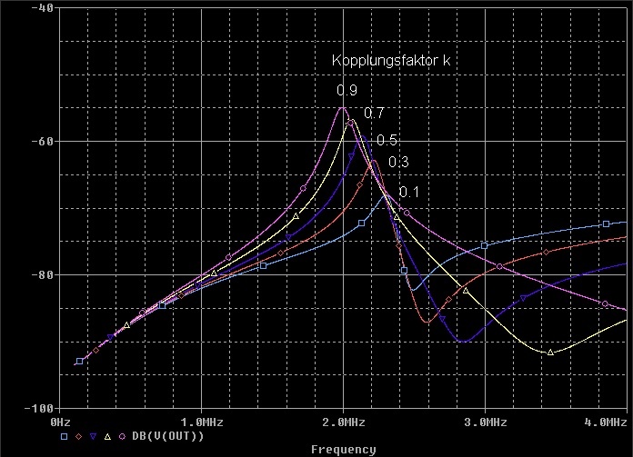

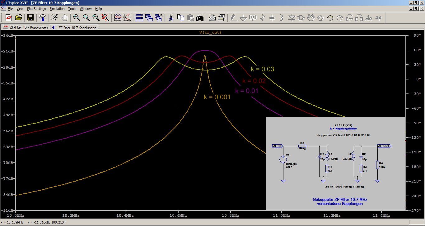

von Mohandes H. (Firma: مهندس) (mohandes)

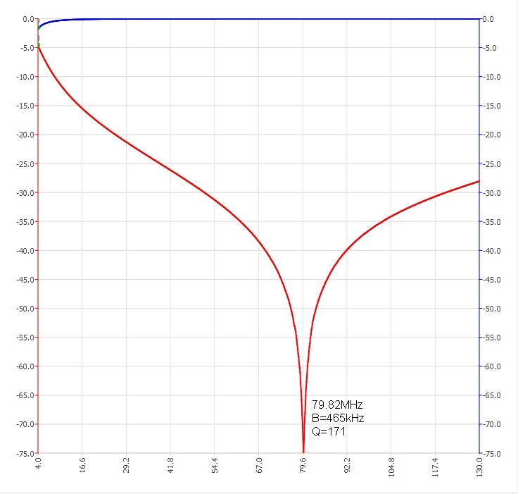

Kurt schrieb:
>> Das klingt plausibel.
> Ist es aber wohl nicht.
Was heißt denn wohl? 'Wohl' ist keine Erklärung, erst recht keine
Begründung.
Ist zwar hier nicht das Thema, aber wir alle lernen ja (hoffentlich)
gerne dazu. Anbei eine Simulation zweier gekoppelter Kreise, allgemein
als Bandfilter bekannt. (Auch andere gekoppelte Kreise zeigen ebendies
Verhalten, nur spricht man dann landläufig nicht mehr von Bandfiltern -
dasselbe Phänomen, verschiedene Einstzbereiche).
Zwei (lose) gekoppelte LC-Kreise mit derselben Resonanzfrequenz von 10,7
MHz. Der Koppelfaktor k ist Parameter. Deutlich sieht man, daß sich mit
steigendem Koppelfaktor die Kurve von einem Peak in Richtung
überkritischer Abstimmung hin zu der höckerförmigen Form ändert.
Überkritische Abstimmung bedeutet also nicht die Verstimmung zweier
Bandfilter sondern es wird der Koppelfaktor zweier Filter mit
identischer Resonanzfrequenz verändert.
Nachtrag: dasselbe passiert, wenn man zwei Kreise nicht induktiv sondern
kapazitiv koppelt (wie es ja auch in klassischen ZF-Filtern zu sehen
ist).

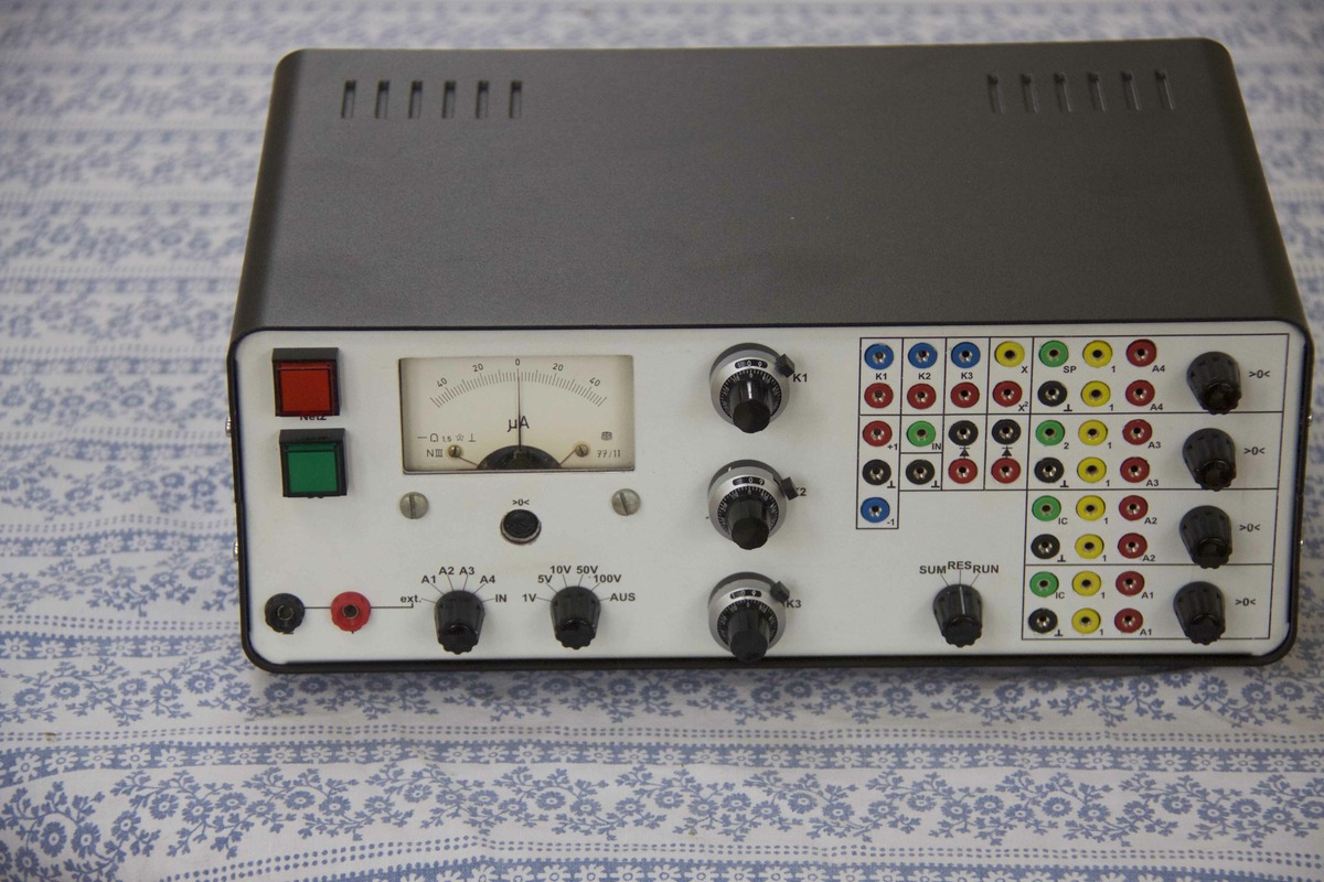

Zeno schrieb:
> Ich habe noch jede Menge andere Projekte (Restauration eines alten AEG
> Radios von 1938, ein Smaragdtonbandgerät und einige alte Röhrenprojekte
> wieder in einen funktionsfähigen Zustand zu versetzen). Meine
> Selbstbauwetterstation und mein Analogrechner warten auch schon lange
> auf ihre Fertigstellung.
Interessante Sachen hat Du da! Vielleicht stellst Du davon was ins
Forum? Abgesehen (natürlich) von dem Radio von 1938 interessiert mich
der Analogrechner. Im Studium habe ich mal an einem gearbeitet, das war
aber damals (Anfang der 80er) schon veraltete Technik. Wobei
Analogrechner Fähigkeiten haben, die sie digitalen Maschinen überlegen
machen. z.B. nicht-lineare Schwingungen, nicht-laminare Strömungen.
Könnte also sein, daß Analogrechner wieder kommen.

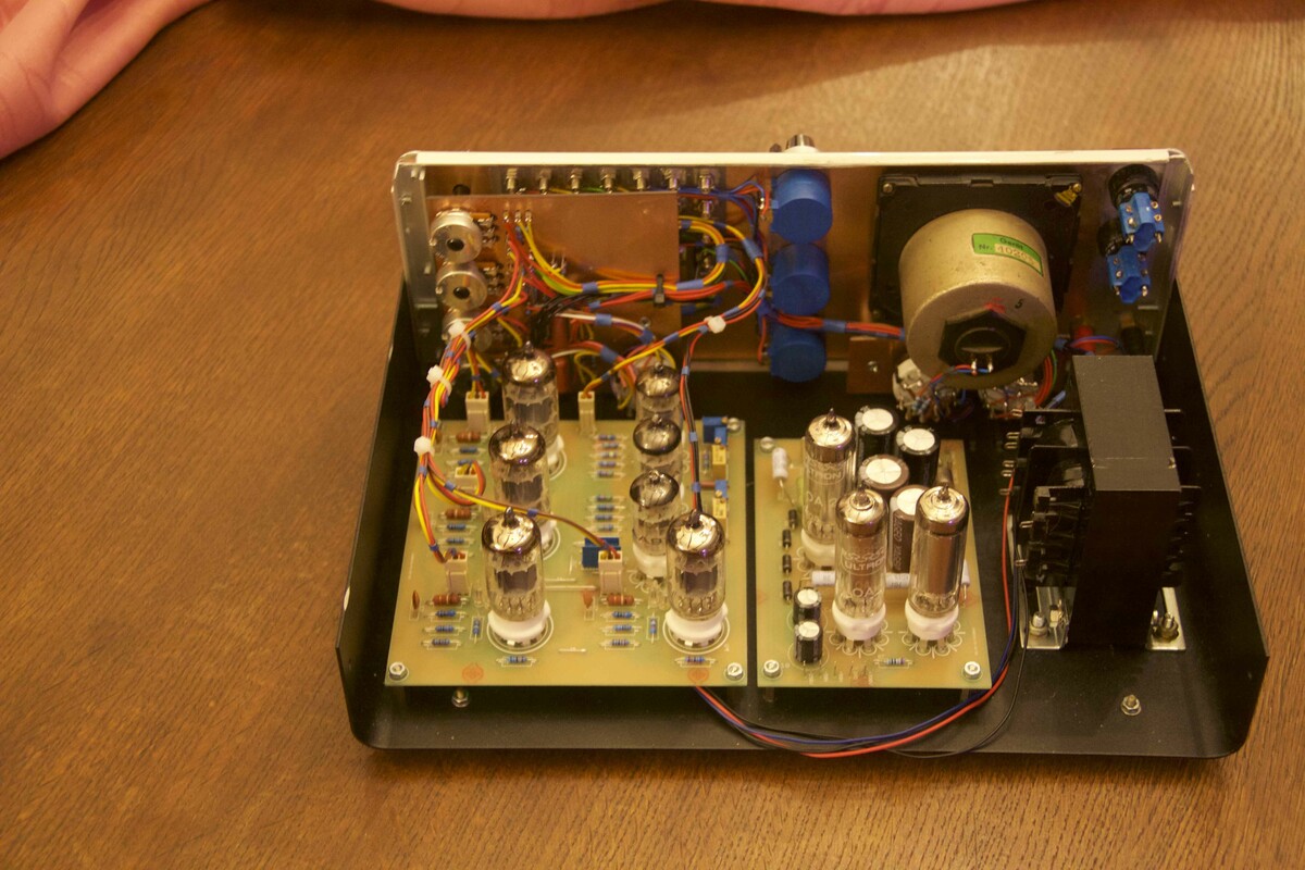

Röhrenrechner habe ich nachgebaut (s. Bildle). Der funktioniert recht
gut und man kann damit auch kleinere Problemstellungen rechnen. Für den
Einstieg in dieses interessante Gebiet gut geeignet.
An dem zweiten Recher mit IC's bin ich dran. Den habe ich konzeptionell
überarbeitet und modular aufgebaut. Dummerweise habe ich immer wieder
neue Ideen die Fertigstellung verzögern.
Vom Röhrenrechner sollte ich auch noch Leiterplatten haben, da könnte
ich Dir gern abgeben. Layoutpläne sind aber auch da.
Für den Rechner mit IC's habe ich Layouts/Gerbedaten die ich Dir bei
Interesse zusenden könnte.
Wir können uns aber gerne per Mail (myzeno(ät)t-online.de)weiter
unterhalten, wenn Du magst.
Eine schöne Bestätigung meiner allgemein gehaltenen Grafik + Formel. Ich
hätte jetzt auch vermutet, dass es nur auf die Resonanzfrequenzen und
die Güte ankommt. Du hast die Verlustwiderstände R1/2 so klein gewählt,
dass sie kaum beitragen. Die Impedanz des ersten Kreises ist bei 10.7
MHz 744Ω, die des zweiten das Doppelte. Mit R1 ergibt sich für den 1.
Kreis die Güte 7440, aber mit der Last durch den Generatorwiderstand
geht das dann runter auf 1140 [1M/744≈1345; 7440*1345/(7440+1345)=1140].
Der 2. Kreis hat dann durch die 100k Last die Güte 100000/1487 ≈ 67.
Daher ist dieser Kreis maßgeblich. Die optimale Bandfilterkurve erhält
man bei k = 1 / Q = 0.015, und die Bandbreite des Bandfilters ist dann
10.7MHz * 1.41 / 67 ≈ 225 kHz. Deiner Kurve entnehme ich 3dB-Bandbreiten
von etwa 130kHz für k=0.01 und 260kHz für k=0.02, soweit man das so
genau ablesen kann. Inwieweit sehr unterschiedliche Güten jetzt
tatsächlich eingehen kann man daraus nicht entnehmen, bei wie hier sehr
unterschiedlichen Güten scheint die Bandbreite aber etwas geringer zu
sein als aus der Formel für 2 gleiche Güten berechnet. Ist auch
nachvollziehbar.
von Edi M. (edi-mv)

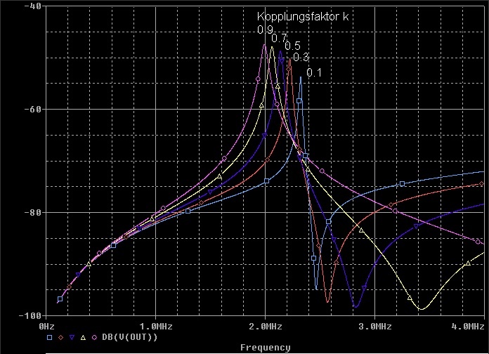

Genau.
Und das ergibt die bekannte "Höckerkurve.".
Die gleiche Durchlaßkurve läßt sich aber auch mit unterkritischer, also
loser Kopplung erreichen, dann aber sind die beiden Kreise gegeninander
um den gleichen Betrag von der Mittenfrequenz versetzt abzustimmen,
siehe Bilder im Beitrag vom  23.07.2021 19:13.
Es gibt dann auch Filter, die 3 "Höcker aufweisen, bekannt in Superhet-
Rundfunkempfängern von SABA ("Nullstellen- Filter") und Loewe- Opta, in
den Beschreibungen von Loewe wird die (schaltbare") auf unterkritisch
gestellt, der Schwingkreis für den mittleren Höcker ist laut
Beschreibung permanent unterkritisch.
Solche -fest eingestellten- Bandfilter abgleichen, ist schon aufwendig,
für die korrekte Kopplung muß ggf. der jeweils "gegenüberliegende"
Schwingkreis gedämpft werden, um die gegenseitige Beeinflussung
auszuschalten, die Dämpfung wird nach der Einstellung wieder
weggenommen.
Das hat mit Detektorempfängern aber nichts zu tun, denn hier stimmt man
ja für JEDEN Senderwahl- Vorgang alle Kreise wieder neu ab, es gibt
keine gekoppelten Abstimm- und mitlaufende Koppeleleemente, und damit
keinen Gleichlauf, und keine konstante Durchlaßkurve.
Übliche Zwei- und Dreikreisempfänger der NAch- Detektorzeit haben das
ebenfalls nicht.
Und die genannten Spezialempfänger militärischer/ kommerzieller
Anwendung haben gleichlaufende Abstimmkreise und mitlaufende Kopplungen,
aber solche Geräte sind ja vom Detektorempfänger Welten, und immer noch
sehr weit vom normalen Radio entfernt.
von Heiner (Gast)
> Genau.
Das Verstimmen der Kreise die Mittenfrequenz verursacht eine Änderung
des Koppelfaktors. Der zugrunde liegende Mechanismus ist also der
Gleiche.

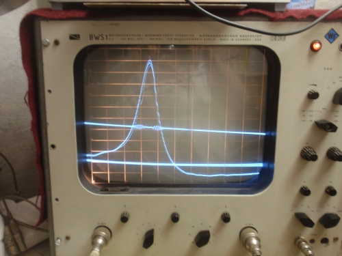

> nebeneinander.
Nö.
Das ist prinzipbedingt.
Der Markengenerator fünktioniert so, daß das Signal des Wobbelgenerators
mit den (einschaltbaren) Ausgängen eines Dezimalzählers gemischt wird
und man sieht nur die Amplitude der beiden Seitenbänder des Mischsignals
als Frequenzmarken. Im 150 MHz Bereich ist das alles so schmal, daß man
beim Draufschauen auf den Bildschirm nur einen zusammenhängenden Block
sieht, in den niederfrequenteren Bereichen ist das alles etwas breiter,
da sieht man den Nulldurchgang bei dem Schwebungssignal.
W.S.

von Edi M. (edi-mv)
W.S. schrieb:
>> nebeneinander.
> Nö.
> W.S.
Korrekt. Im Foto auf der geraden "EMK- Linie" = Ausgang des
Wobbelgenerators zu sehen: Bei hoher Auflösung = kleinem Wobbelhub,
entsteht die "Doppel- Marke" mit dem Schwebungsnull, welches in diesem
Fall die Mittenfrequenz der gezeigten Durchlaßkurve identifiziert.
> Gleiche.
Richtig. Die Beschreibungen messen jedoch meist der überkritischen
Kopplung diese Höckerkurve zu, bei Abgleich mit 1 Frequenz. bei
unterkritischer Kopplung erreicht man sie jedoch auch, indem man die
Filter einzeln um den gleichen Betrag +/- (mit Bedämpfung des anderen
Kreises) abgleicht.
von Kurt (Gast)
> sondern
> ist).
Natürlich, sie beeinflussen sich gegenseitig.
Das habe ich ja dargestellt wie das abläuft.
Der eine ist der der angeregt wird, der andere wird von diesem angeregt.
Je stärker die Kopplung desto grösser die gegenseitige Beeinflussung.
Und da ist es halt so das, zumindest einer davon, in seiner
Resonanzfrequenz verändert wird.
Du hast unterschiedliche Kopplungen in deiner Schaltung, das ergibt
unterschiedliche Beeinflussung durch die Induktivität die von anderen
"rüberkommt".
Letztendlich läuft es darauf hinaus das beide eine unterschiedliche
Resonanzfrequenz besitzen und deshalb unterschiedlich auf das
Eingangssignal reagieren.
Dieses endet nämlich bereits beim ersten Schwingkreis.
Kurt

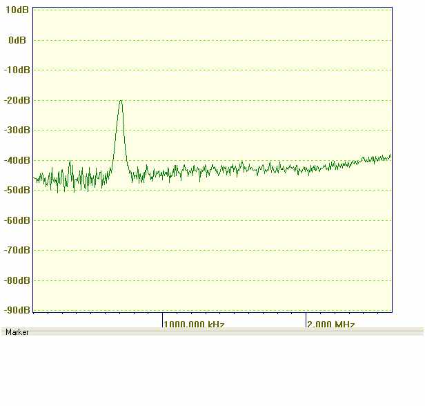

von Michael M. (michaelm)
Edi M. schrieb:
> Wie einer schon hier schrieb, z. B. Quarzfilter- Durchlaßkurven für SSB,
> mit sehr niedrigen Bandbreiten, sind mit den rein analogen Geräten kaum
> darzustellen.

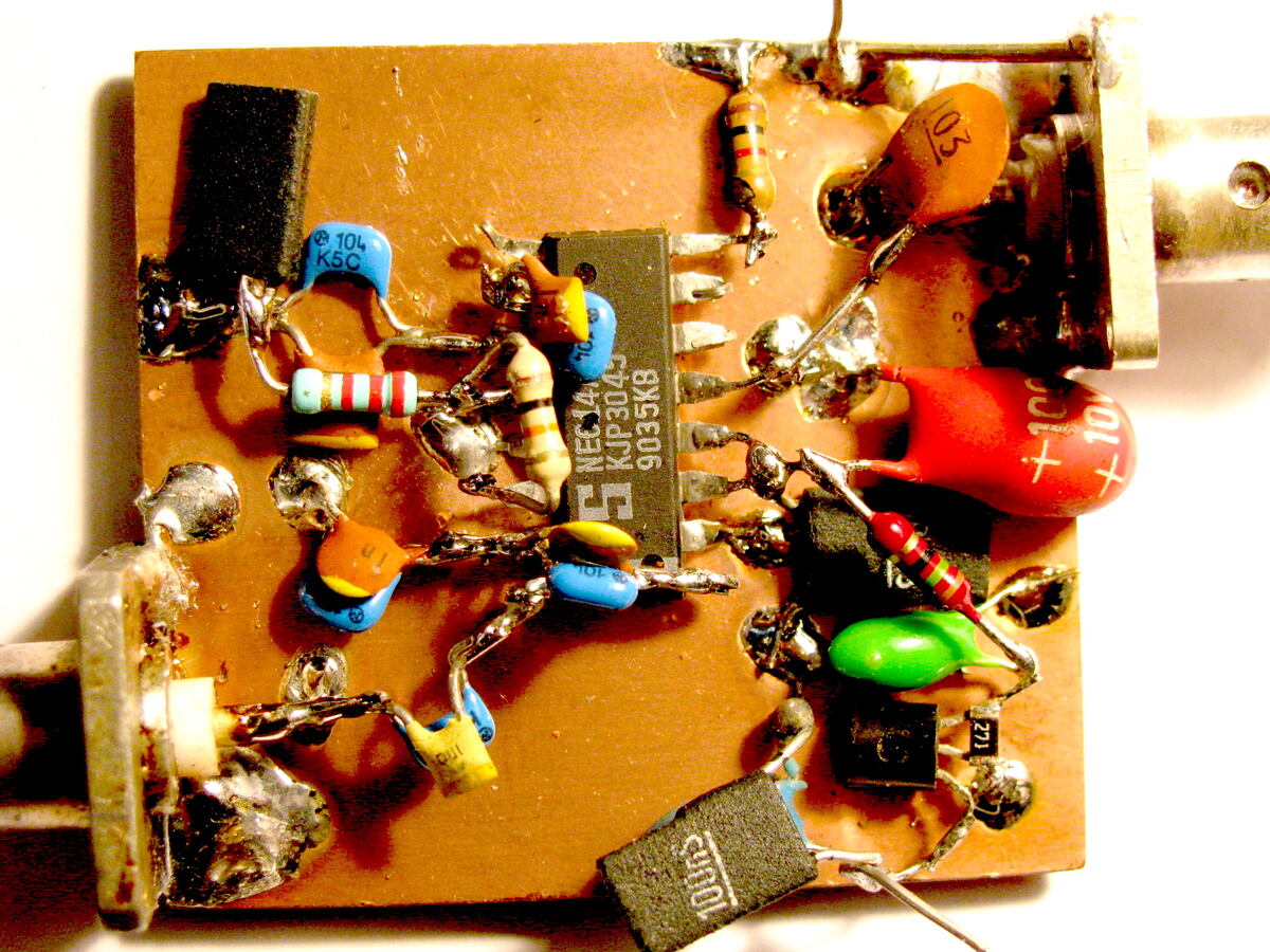

Da halte ich gegen: Das funktioniert analog durchaus, sogar mit ganz
wenig analogem (!) Aufwand.
Angehängtes Bild: Einstufiges Quarzfilter, ca. 50 Hz BB
Michael
von Josef L. (Gast)
Jaaaaa... im NF-Bereich, mit gut 1% Wobbelhub, oder ist es doch ein
digitaler Frequenzgenerator?
Josef L. schrieb:
> ...oder ist es doch ein digitaler Frequenzgenerator?
Der Signalgenerator ist ein Wavetek 178, ein wenig "Zwitter" mit
analogem Generator und digitaler Steuerung (jedoch kein DDS). Mit rein
analogen FGs wäre es auch möglich, jedoch nicht ganz so komfortabel von
den Einstellmöglichkeiten her.
Hier kann ich auf's Hz genau die Start- und Stop-Frequenz samt
Sweep-Geschwindigkeit einstellen. Das macht die Messung relativ
komfortabel oder "easy", um es mal in Neuhochdeutsch zu sagen. Geht
natürlich genauso bei höherer Frequenz.
Der Anzeigeteil/Detektor ist ein "mal eben" handgestrickter NE614
(Bild).
Michael

Momentan hat sich's bei mir erst mal aus gewobbelt. Heut Abend hat der
Wobbler aufgegeben. Die Markenlinie geht jetzt schräg nach oben, quasi
mit der Ablenkung.
Habe das Ding jetzt erst mal aufgemacht und alle Spannungen
kontrolliert, die sehen erst mal gut aus. Morgen mal den Oszi
anschmeißen und mal die wichtigsten Signal prüfen. Dazu muß ich mich
erst mal durch den Schaltplan (russisch) wühlen. Blöderweise haben die
auch in den Detailzeichnungen oft die Signale als Bus zusammengefasst,
was es nicht leichter macht.

von Zeno (Gast)
Edi M. schrieb:
> Russische Meßtechik ist ja eigentlich recht gut und zuverlässig.
> Ich hoffe, Sie kriegen die Kiste hin.
Heute mal auf die Schnelle die Signale auf der Ablenkverstäkerplatte
gemessen. Irgendwie wird da beim Markeneingang was eingekoppelt, ich muß
es aber noch genauer untersuchen. Dazu braucht es als erstes ne richtig
spitze Messspitze, weil die auf den Leiterplatten ne richzig dicke
Lackschicht drauf  haben , wo man erst mal durch muß.
Die ganzen Signale werden in einem IC irgenwie zusammen gemixt.
Allerdings habe ich noch nicht herausgefunden was das Ding genau macht.
Das ist ein 217NT2 (rus. Notation: 217НТ2) laut Schaltplan. Verbaut ist
allerdings ein 198NT3 (rus. Notation: 198НТ3) in so einem
Flatpackgehäuse. Es könnte sich dabei um eine Art 2fach- Verstärker
handeln. Es gehen sowohl das X als auch das Y Signal rein. Heraus kommen
je 2 Y- und 2 X-Signale. Von da geht es dann direkt auf die Endstufen
zur Ansteuerung der Platten. Könnte sein das in IC was gestorben ist und
der jetzt das X-Signal mit dem Y-Signal vermixt. Hab mal ein Bild
angehangen wie sich das auf dem Bildschirm präsentiert.
Wenn jemand Informationen zu den IC's hat, die sind willkommen

von Zeno (Gast)
So der IC hat sich geklärt. Das ist ein Transostorarray mit 5
Transistoren. 3 davon komplett einzeln, 2 sind über den Emitter
verbunden.
Ich habe das Datenblatt für diejenigen die es interessiert mit
angehangen. Ist kyrillisch aber Edi und W.s. dürften da keine Probleme
haben.

Insofern wäre das Ausmessen realer Spulen und Testen dieser
Zusammenhänge schon interessant, aber scchwierig, wie ich gerade selbst
gemerkt habe. Ich habe Spulenkörper aus Keramik und Polystyrol, aber
nicht mit exakt demselben Durchmessr. Ich habe Styroflex- und
Keramikkondensatoren, aber offenbar mit sehr unterschiedlicher Güte.
Eine gerade gewickelte Spule auf Keramikkörper 8mm mit 40 Windungen hat
6.0µH und 0.66pF, Eigenresonanz 79.8MHz mit 3dB-Bandbreite 465kHz
(Leerlaufgüte 172). Mit den Styroflex steigt die Leerlaufgüte bei
Resonanzfrequenzen von 1 bis 7 MHz von 33 auf 93 an, mit keramischen
zwischen 12 und 30 MHz auf 190, während mit einem 2pF-Kondensator dann
eine Resonanzfrequenz 37.2 MHz und 60kHz Bandbreite, also Ql = 630
gemessen werden!

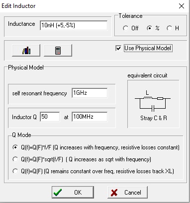

Jeder vernünftige Simulator berücksichtigt übrigens das - selbst RFSim99
bietet es an. Diese Q-Modelle sind ausreichend genau.
Hugo H. schrieb:
> meinst Du nicht, es ist jetzt genug?
Aber wir haben doch noch nicht die 3000 erreicht ;-)))

von Josef L. (Gast)

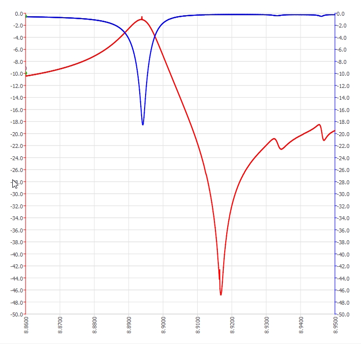

HST schrieb:
> Güte bei Eigenresonanz messen.
Gerne, siehe Bild.

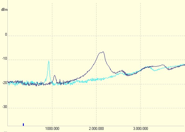

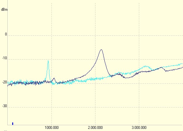

von Zeno (Gast)
Ich habe jetzt mal noch etwas mit dem Ersatzwobbler rumgespielt.
Dazu habe ich bei etwa halb ausgedrehten Abstimmdrehko eine
Referenzkurve aufgenommen (hellblau). Im Antennenkreis war nur die Spule
mit voller Induktivität aktiv. Wobbelbreich war von 0Hz bis 4MHz.
Ohne weitere Veränderungen habe ich dann den Abstimm-C komplett
eingedreht (Abb. Detektor_L-M). Als Nächtes den Abstimmdrehko komplett
ausgedreht (Abb. Detektor_M-H). Man sieht schön, daß man bei hohen
Frequenzen eine recht große Resonanzüberhöhung hat, aber dafür auch eine
größere Bandbreite.
Nächster Schritt war das Zuschalten des Antennendrehkos und dessen
Abstimmung auf Optimum (Abb. Detektor_M-H__Antennenkreis). Signalhöhe
und Bandbreite haben sich nicht nennenswert geändert, aber nach der
Resonanzüberhöhung ist das Minimum ausgeprägter.
Das Gleiche noch einmal bei voll eingedrehtem Abstimm-C (Abb.
Detektor_L-M__Antennenkreis). Keine große Änderung gegenüber ohne
Anntennenkreis. Als letztetes habe ich dann noch die Fußpunktkapazität
hinzugeschalten. Das führte fast deutlichen Erhöhung der Resonanz (Abb.
Detektor_L-M__Antennenkreis+Fußpunktkap). Bei hohen Frequenzen bringt
die Fußpunktkapazität nicht wirklich was (Abb.
Detektor_M-H__Antennenkreis+Fußpunktkap).
Der Bereich oberhalb 2,5MHz scheint vom Messaufbau bzw.dem nicht
unbeduingt HF-gerechten Aufbau des Detektors herzurühren. Da gibt es
keine Änderungen auch wenn ich z.B. die Heizung der Gleichrichterröhre
abschalte.Offensichtlicht überwiegt dort kapazitive Einstreuungen.
PS: Sorry erstes Bild ist 2x.
So jetzt bekommt der Hebdo ob der vielen Wobbelbildchen bestimmt gleich
Schnappatmung.
von Josef L. (Gast)
Ich sehe da gerade mal 3 Möglichkeiten ("Q-Mode"), aber keine davon
entspricht den Kurven, die ich messen kann. Mit viel Wohlwollen kann ich
eventuell bei einer bestimmten aktuellen Verwendung für einen
vorgegebenen Frequenzbereich eine davon auswählen.
Auf der einen Seite ist Q bei größeren Abweichungen von der
Resonanzfrequenz nicht so wichtig, andereseits hat man im MW-Bereich
Frequenzen 0.5-1.6 MHz, also einen Faktor > 3, und sollte die
Leerlaufgüte über diesen Bereich einigermaßen genau angeben können. Mit
dem was RFSim99 bietet, geht das nicht. Alle meine Messungen zeigen
einen logarithmischen Anstieg von Q mit der Frequenz bis zu einem
Maximum, und dann einen etwa doppelt so steilen Abfall bis zur
Eigenresonanz, dort ist aber Q nicht Null, wie einige Theoretiker
behaupten (sonst ließe sich ja keine Resonanz messen). Der Übergang im
Maximum kann relativ spitz oder flacher verlaufen, das kann aber auch an
der Güte der verwendeten Kondensatoren liegen.
Man kann also durchaus eine Induktivität haben, die im betrachteten
Frequenzbereich eine abnehmende Güte hat.

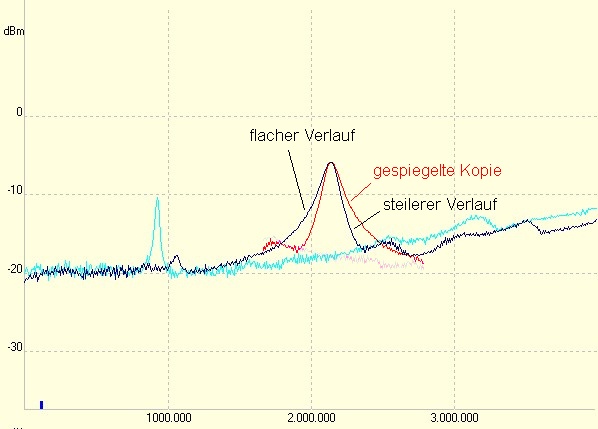

von Josef L. (Gast)
> größere Bandbreite.
Was ich noch sehe ist folgendes: Die Darstellung der Frequenzachse ist
linear, das ist hier ideal. Eine ideale Durchlasskurve mit so deutlicher
Bandbreite ist aber nur bei logarithmischer Darstellung der
Frequenzachse symmetrisch. Die Kurve bei 2 MHz ist asymmetrisch, aber
auf der falschen Seite! Sie müsste rechts viel flacher verlaufen. Ich
denke, den Grund dafür habe ich vor ca. 2000 Beiträge aufgezeigt - und
es ist ja durchaus positiv, dass die Kurve steiler abfällt. Durch die
übrige Beschaltung (Antenne, Bandfilter) verhinderst du, dass die Kurve
nach dem angedeuteten Minimum bei 2.4 MHz wieder stärker ansteigt.
Übrigens komme ich mit der Darstellung dieser Grafiken bedeutend besser

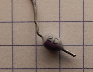

Ich habe die 6.0µH Spule grade mit einem dieser Philips Tauchtrimmer
getestet, da kommt auch nur eine Gestamtgüte von 120-175 zwischen 11 und
28 MHz raus, das liegt im Bereich der anderen Messungen. Nur der
abgebildete 2D-Keramikkondensator hat Q=630 gebracht. Wahrscheinlich hat
er eine negative Güte :-))
von Zeno (Gast)
Wieso auf der falschen Seite? Würde ich nicht so sehen. Bei 2MHz spielt
schon deutlich der Gesamtaufbau, also Aufbau des Detektors selbst und
das Messequipment z.B. Kabel mit rein. Wenn man sich die Kurve rechts
nach weiter unten gezogen denkt und den nachfolgenden Anstieg sich
wegdenkt, dann wir es schon deutlich symmetrischer.
Würde ich auch nicht so sehen. Die ideale Kurve ist eigentlich immer
symmetrisch.

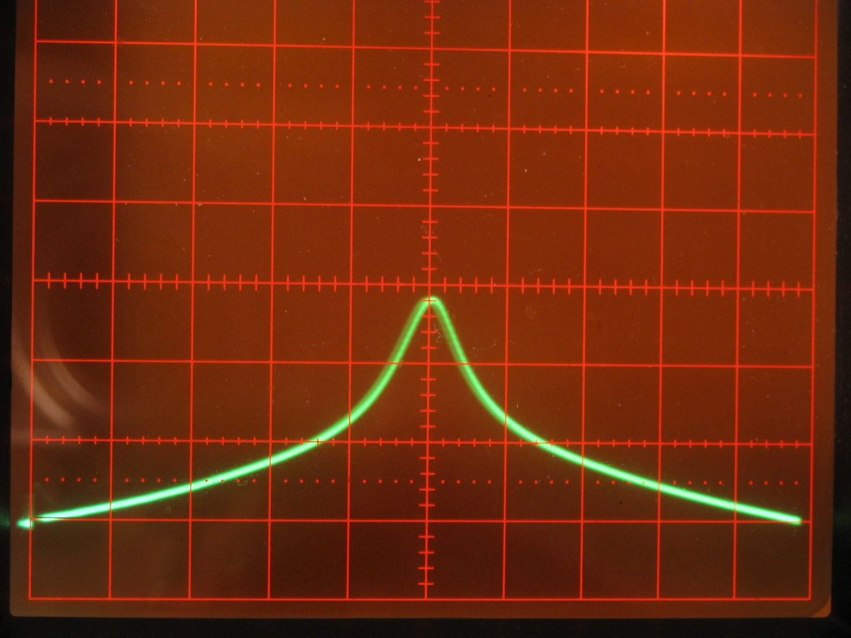

> zurecht als mit den Bildern deines bisherigen Equipments.
Naja die Darstellung ist schon nicht schlecht und mit dem Teil kann man
natürlich deutlich mehr machen als mit dem alten Wobbler. Allerdings
braucht man da länger bis man das erste Bild hat, alleine schon deswegen
weil man dazu erst mal den PC starten muß. Dann hat das Ding auch
deutlich mehr Einstellmöglichkeiten und da muß man sich halt erst einmal
irgendwie durchwurschteln. Es sind natürlich auch schönr Sachen möglich,
wie z.B. das Speichern einer Kurve so das man die Folgemessungen gut mit
dieser vergleichen kann. Es gibt auch noch einige andere Nettigkeiten.
Ein paar Anpassungen würde ich dennoch in der Software machen - ist aber
kein Problem den Quelltext habe ich ja da.
Trotzdem der alte Wobbler hat seinen Charme und ich habe ihn gern
benutzt.  Die Genauigkeit reicht auch für die meisten Messungen bei
weitem aus. Gerade für Abgleicharbeiten würde ich den klassischen
Wobbler vorziehen. Ich arbeite auch noch gern mit meinen klassischen
Oszis obwohl ich einen DSO habe der deutlic mehr kann, aber in über 75%
der Fälle brauche ich die Funktionalität des DSO nicht. Bis ich den
vernünftig eingestellt habe sind mit den klassischen Oszis die Messungen
schon längst erledigt.

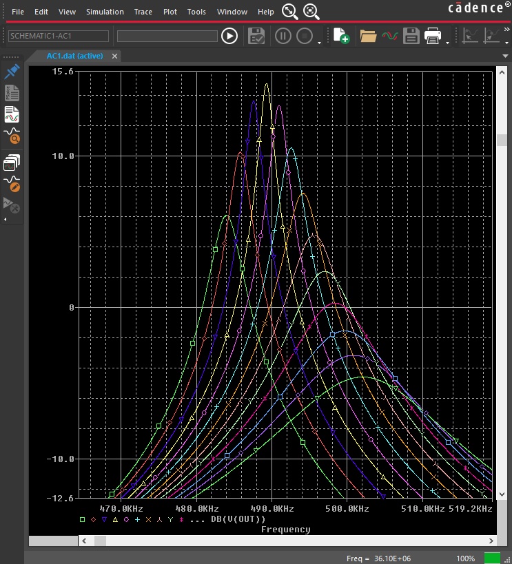

von Josef L. (Gast)
Wieso antwortest du dann immer so schnell - ohne PC??  ;-)

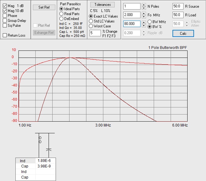

Deine ersten beiden Antworten muss ich kassieren - fällt u.a. ins Fach
"numerische Mathematik". Bei rausgedrehtem Drehko sieht man es deutlich
- die Kuve ist zu höheren Frequenzen steiler, müsste aber flacher sein.
Siehe meine ersten beiden Grafiken: Zwar etwas übertrieben mit B=80%,
also Q=1.25 (untere Kurve jeweils 10-fach verstärkt, 90 = 9dB). Mit der
logarithmischen Frequenzachse ist die Darstellung symmetrisch, in der
linearen nicht, da ist die Kurve zu höheren Frequenzen flacher.
Nur mit einer Polstelle auf der höheren Seite  wie bei einem Quarz
bekommst du sowas - siehe Bild 3. Ich habe sowas auch, wenn ich die
Spule anzapfe.
von Zeno (Gast)
Wenn ich im Forum unterwegs bin suitze ich normalerweise an irgend einem
meiner Rechner. Wenn ich arbeite (Homeoffice/Programmieren)
üblicherweise auch. Zum Basteln brauche ich nicht unbedingt den PC,
weshalb er da oft auch nicht läuft.
Die Kurven bei herausgedrehtem Drehko sind doch bei mir flacher bzw.
haben ein deutlich größere Bandbreite! Die Abb. Detektor_L-M.jpg ist
doch deutlich steiler und die Resonanz ist doch viel ausgeprägter als in
der 2.Abbildung (Detektor_M-H.jpg).
Ich verstehe auch nicht warum die Kurven flach sein sollen? Dies würde
ja bedeuten, das die Bandbreite viel zu groß und damit die Selektion
viel zu schlecht wäre. Eigentlich wäre eine konstante Bandbreite und
eine konstante Überhöhung über den gesmten Abstimmbereich wünschenswert.
Es ist aber in der Realität nicht so. Bei niedrigen Frequenzen ist man
eigentlich noch ziemlich nah am Ideal. Ab etwa 1MHz machen sich
zusätzlich verstärkt parasitäre Effekte bemerkbar die sich negativ auf
die Bandbreitze auswirken und zusätzlich die Kurve verzerren. Bei hohen
Frequenzen kommt der Schwingkreis auch nicht mehr auf den "Nullpegel"
zurück und die abfallende Flanke verläuft auch etwas flacher. Bis etwa
1MHz ist es eine fast ideale "Resonanzkurve", beide Flanken fast gleich
und die Kurve kommt auch immer auf Nullpegel (-20dB)zurück. Was gibt es
da zu meckern?
Da fällt ga nix in Fach numerische Mathematik. In der Natur ist nix
logarithmisch, da ist alles linear und i.d.R. auch stetig. Der
logarithmische Kram ist ein Hilfsmittel für uns Menschen, damit wir zum
einen leichter rechnen können und zum anderen damit wir einen großen
Wertebereich besser visualisieren können.
Die ideale Resonanzkurve ist bezüglich der Mittenfrequenz symmetrisch -
meine Messungen bestätigen das ja auch bis etwa 1MHz. Darüber hinaus
sind das schlichtweg Unzulänglichkeiten des Aufbaus, die den
Resonanzverlauf negativ beeinflussen. Da Rückschlüsse auf das
Resonanzverhalten zu ziehen halte ich für mehr als gewagt.
9dB ist aber nicht 10-fach sondern nur etwa 3-fach  (genau 2,8-fach).
Josef L. schrieb:
> in der
Wenn die Kurve so extrem verzerrt ist dann bist Du aber vom Ideal schon
sehr weit weg. Das Du da nichts empfängst wundert mich da nun nicht mehr
sonderlich :-). Mit Deiner logarithmischen Darstellung biegst Du die
schlechte Kurve in eine gut aussehende hin mehr nicht und ja das hat am
Ende was mit Mathematik zu tun, in dem Fall mit der Logarithmusfunktion.
> Spule anzapfe.
Bei diesem Bildle hast Du doch auch eine lineare Teilung und die
Resonanzkurve, ich würde sagen das ist blaue, sieht für meine
Verhältnisse verdammt symmetrisch aus - trotz linearer Teilung. Man
erwartet eigentlich auch nix anderes von einem Quarz.
Fakt ist, die von mir in der gesamten Beitragsfolge gezeigten Kurven
sind allesamt reale Kurven meiner aufgebauten Detektorempfänger. Bei
allen Kurven egal ob mit neuem oder alten Equipment ist die
Frequenzscale linear und die Resonanzkurven sehen so aus wie man sich
das gemäß der Theorie erhofft - schön symmentrisch, mit Abstrichen bei
höheren Frequenzen und das ist definitiv aufbaubedingt (Detektor,
Messaufbau).
Mit beiden Empfängern konnte ich was empfangen und sauber die Sender
trennen. Mehr ist dazu eigentlich nicht zu sagen.

von Josef L. (Gast)
> sehr weit weg.
Wer sagt denn das ich damit empfange??? Das ist doch NUR ein Beispiel
dafür, dass die Durchlasskurve nur in logarithmischer Darstellung
symmetrisch ist! Das merkt man eben nur, wenn die Bandbreite in die Nähe
der Durchlassfrequenz kommt. Denn -50% ist die Hälfte, +50% aber eben
nicht das Doppelte!
Aber ich bin ja geduldig :-) und von den Sternwartenführungen auch
längere Diskussionen gewöhnt. Da mir das fehlt - keine Führungen wegen
AHA-Regeln möglich - diskutiere ich halt hier:
Oben nochmal 2 Bilder, Spule 192µH mit Anzapfung bei 1/4 von unten,
Schwingkreiskondensator 22pF; im 1. Bild Spule mit Leerlaufgüte 150,
Belastung 2x 10kΩ an der Anzapfung, im 2. Bild dasselbe, aber
Leerlaufgüte der Spule nur 15. Auch das ist nur ein Beispiel, kein
realer Aufbau, aber mit üblichen Bauteilewerten und sollte deiner Spule
bei rausgedrehtem Drehko nahekommen.
Parameter ist der Kopplungsfaktor, der zwischen 0.1 und 0.9 variiert.
Bei enger Kopplung bekommt man sehr symmetrische Durchlasskurven mit Q
(Last) von 15 bzw. 10, je loser die Kopplung ist, umso steiler ist der
Abfall auf der höherfrequenten Seite, die Kurven werden schmaler und
asymmetrischer, aber die Durchlassdämpfung nimmt auch zu, und zwar bei
schlechter Spulen(leerlauf)güte mehr als bei der guten Spule.

DEINE Kurve ist TROTZ linearer Darstellung NICHT symmetrisch,
sondern auf der höherfrequenten Seite steiler! Nichts dagegen
einzuwenden, ist ja positiv, schmalere Bandbreite als die Betriebsgüte
hergibt!
Siehe DEINE Kurve Detektor_M-H.jpg oben: Wenn ich den Resonanzpeak
kopiere und gespiegelt eifüge muss doch jeder sehen, dass es nur dann
symmetrisch ist, und deine Messkurve nach dem Maximum steiler abfällt

Was will uns der Dichte z.B. mit dieser Grafik
https://www.mikrocontroller.net/attachment/preview/525802.jpg sagen? Nur
aus dem Kontext des Threads heraus ist klar was gemeint ist. Wenn ich so
etwas im Pysikpraktikum abgeben hätte, das wäre gleich eine Note tiefer
gewesen, da kannte Zweini nix.

Und... wenn Sie unter Empfangsbedingungen messen wollen- es geht  auch,
Bilder dazu sind ja eingestellt, hier können aber Störungen von
außerhalb die Messungen zeitweise verfälschen, es sei denn, man hat eine
HF- dichte Meßkammer.
von Edi M. (edi-mv)
Hier 2 Messungen, die ich gemacht habe.
- Einmal X/Y linear, Frequenzmarken im 1 MHz- Abstand, Ausgangsspannung
linear, z. B. 0,1 V bei 10 Teistrichen, also 0,10mV/ Teistrich.
Die Spannung für den Prüfling kann aber in 1- und 10dB- Schritten erhöht
werden, die Höhenänderung ist dann Maßstab für die Amplitudenänderung.
-Einmal logarithmisch, X- Achse tiefe Tonfrequenzen bis Grenze
Hörbereich, Y die Ausgangsspannung, die ebenfalls erheblich differieren
kann.
Ublicherweise so dargestellt.
Der Grund sollte klar sein.

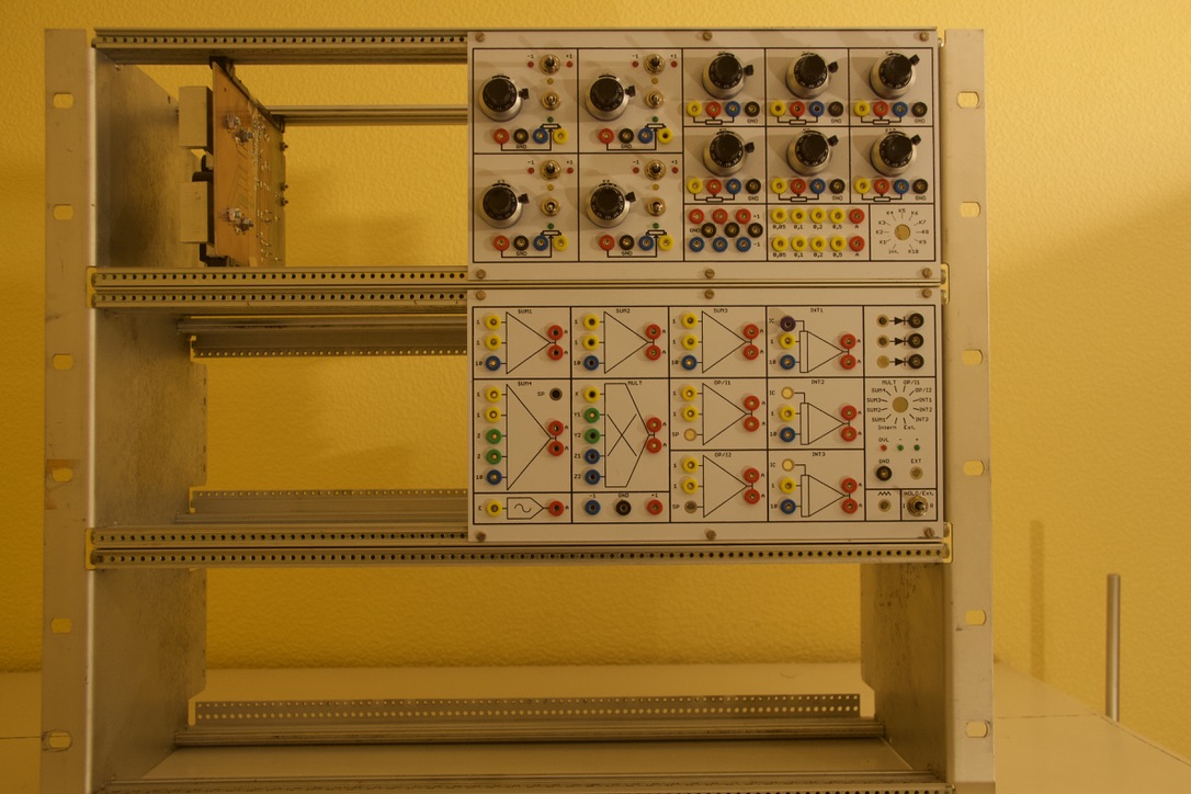

Zeno schrieb:
> Mohandes mal nebenher ein anders Thema: No Interesse am Analogrechner?
Doch natürlich Zeno, aber momentan habe ich ganz andere, teils
ungeplante Baustellen außerhalb der Elektronik. Und, hatte ich ja schon
geschrieben, Elektronik ist für mich eher eine Sache für die düstere
Jahreszeit. Das Bild von Dir sieht klasse aus, ich hätte gedacht Du
baust den Rechnern mit ICs auf. Dann kennst Du bestimmt auch den 1. OP,
mit Röhren: 2x 12AX7 aka ECC83 von Philbrick in den 40ern.

von Zeno (Gast)
An dem Rechner mit IC's bin ich dran (hab Dir mal ein Bild angehangen).
Ja kenne ich. Habe mir auch zum Thema viel Literatur besorgt.
Wenn Dir wieder danach ist schreib mir einfach eine Mail, Adresse hatte
ich ja genannt, und dann können wir uns in aller Ruhe austauschen. Für
den Röhrenrechner hätte ich sogar noch ne Platine übrig, die kannst Du
gern bekommen.

von Josef L. (Gast)
Michael M. schrieb:
> Da habe ich noch etwas gefunden, was vielleicht für dich interessant
> ist: http://w7zoi.net/twofaces.pdf
Nochmal zu obigem Link: Wenn ihr den und die darin gezeigten
Messaufbauten seht, möchte ich bitte in Zukunft keine Bemerkungen mehr
über meine gezeigten Messaufbauten mehr hören müssen :-)
Messergebnis:
Ich habe von der früher schon gewickelten Bifilarspule (
Beitrag "Re: Kann man einen Parallelschwingkreis mit einem nanoVNA ausmessen und die Ergebnisse nachvollziehe" ) die
2. Drahtreihe entfernt, d.h. es sind 36 Windungen 1mmCuL mit 1mm
Abstand, Gesamtlänge 81mm, mittl. Durchmesser 64.5mm; gemessen zu 48.8µH
und Eigenkapazität 1.4±0.1pF
Das Irre sind die Gütewerte: Im MW-Bereich von 150 auf 260 ansteigend,
bei 4.3 MHz 440, bei 5.7 MHz 1000, bei 6.25 MHz 770, dann weiter
abfallend, bei 12 MHz noch 190. Die hohen Werte ergeben sich bei einem
Lufttrimmer mit Keramiksockel und 13pF.
Übrigens habe ich noch eine einfache Methode zur Messung der Gesamtgüte
des Schwingkreises gefunden! Und zwar hängt nicht nur die Bandbreite,
sondern auch die Höhe der Resonanzkurve von der Güte ab (Gesamtfläche
unter der Kurve ist konstant, also halbe Bandbreite --> doppelte Höhe).
Das gilt auch, wenn man bei niederohmigen Messgeräten den Schwingkreis
in Serie, also zwischen den Ports misst (wie in obigem PDF auch
gezeigt). Da der Serienschwingkreis dann ein Notchfilter (Sperrkreis)
darstellt, geht die Kurve nach unten. Aus dem maximalen Dämpfungswert im
Scheitel der Kurve ergibt sich die Schwingkreisgüte bei 50-Ohm-Technik
zu:
Q = 10^(-As/20) * 100Ω / ( 2  π  f * L )
bzw.
Q = 10^(-As/20)  100Ω  2  π  f * C
Beispiel: Die aktuelle Spule hat mit 200pF eine Resonanz bei 1.57 MHz
mit 6.0kHz Bandbreite, Maximaldämpfung As = -62 dB.
1) Q = 1570/6 = 262
2) Q = 10^(62/20)  100  2  π  1570000 * 200E-12 = 248
Dabei sind ±1dB etwa ±12%, aber genauer kann man bei guten Spulen keinen
der Werte messen; teils liegt die Dämpfung bei mehr als 80dB. Genauer
messen heißt mehr Messpunkte und die öfter, also längere Meßzeiten, und
dagegen läuft die Konstanz der Messanordnung.

von Josef L. (Gast)
Heiner schrieb:
> Den Mechanismus würde ich gerne verstehen.
Ich hab mich hier in µC auch mal dazu umgesehen - ja, eigentlich soll
man das vorher tun bevor man zum Griffel bzw der Tastatur greift:
Beitrag "Signalverzerrung durch tiefpass (phasengang)"
Da wird Bezug genommen auf
https://de.wikipedia.org/wiki/H%C3%B6rbedingung#Lineare_Verzerrungen
und da wird klar dass die Phasen- bzw. Laufzeitverzerrungen nur bei
Stereo zum Tragen kommen würden, d.h. die Richtingslokalisation
beeinflussen würden.
Ich glaube es war folgendes gemeint: Wenn man ein steilflankiges Filter
mit zu breitem Durchlassbereich hat, so dass an der Seite Teile des
Nachbarkanals mit reinkommen, nicht aber dessen Träger, wird dieses
Signal mit dem falschen Träger demoduliert und gibt irgendwelche
Zischlaute im kHz-Bereich, je nach Trägerabstand (5 bzw. 9 oder 10 kHz).
Ähnlich stelle ich es mir vor, wenn die Bandfilterkurve aufgrund zu
enger Kopplung zu breit ist und "durchhängt", wenn die Betriebsgüte der
Einzelkreise zu hoch ist: Dann werden die hohen Frequenzen sehr gut, die
tiefen sehr schlecht durchgelassen, es klingt extrem hoch und hell,
evtl. mit Rauschen, da auch der Träger schwächer durchkommt. Es gibt
zwar keine neuen Frequenzen, aber ein völlig ungeeignetes
NF-Frequenzspektrum.

von Josef L. (Gast)
Marc Oni schrieb:
> "Dies erklärt auch sofort, warum beim Rückkopplungsempfänger die
> Trennschärfe gegenüber einem Einkreis-Geradeausempfänger ohne
> Rückkopplung nicht besser sein kann. Der prinzipielle Verlauf der
> Resonanzkurven, insbesondere die Flankensteilheit, ist der selbe! Der
> Ausspruch “Durch Mittkopplung wird die Trennschärfe erhöht” ist damit,
> wie in [4] bemerkt und auch experimentell belegt, nicht haltbar."
Ich habe grade mal eine Rückkopplungsschaltung in PSpice aufgebaut und
siehe da, was rauskommt: Je stärker die Rückkopplung, umso schmäler wird
die Bandbreite, umso höher die Ausgangsspannung, und wenn zuviel, geht
es wieder zurück. Es gibt sowieso nicht die Flankensteilheit, erstens
begrifflich - was ist damit gemeint - und zweitens - als Steigung einer
krummen Kurve wechselt sie von Frequenzpunkt zu Frequenzpunkt únd ist im
Scheitel Null. Also was ist mit zB 3-dB-Bandbreite? Mit
Spannungsüberhöhung? Es hätte wohl niemand Rückkopplung benutzt wenn
nicht irgendwelche Effekte wären!
Übrigens sieht man auch die Verstimmung zurch die zunehmende
Hereinbeziehung eiens Kondensators sehr schön.

von Edi M. (edi-mv)
Sie haben Probleme mit der Umsetzung realer Schaltungen mit dem
Simulator, wie ich das sehe, haben SIe nämlich eine sehr schlechte
Grundschaltung eingefüttert- 30 KHz Frequenzversatz durch den
Rückkopplungskondensator ist schon heftig.
Da würden sich beim Anziehen und Zurückdrehen der Rückkopplung ja schon
auf MW 3 Sender anwählen lassen !
Das geht allerdings auch.
Und zwar bei sehr schlechten Abstimmungen der Bauteile, und schlechtem
Aufbau, speziell auf Kurzwelle.
Ein geringer Frequenzversatz ist jedoch in vielen Audionschaltungen
vorhanden. Es gibt viele Scdhaltungen, die dagegenarbeiten, die
verwenden keinen Drehko als Rückkoppler, diese verwenden Spulen,
Variometer, änmdern Spannungen an Elektroden des aktiven Bauelements,
oder überhaupt andere Audionschaltungen, etwa das "ECO- Audion".
Ansonsten zitieren Sie den von Marc Oni bereits zitierten Text, der zwar
von einem Physiker stammt, aber total falsch ist, außerdem nennt der
Autor selbst die Quellen (4), deren Aussage er abstreitet, die bereits
genannten Personen, der Prof und der Ex- Grundig- Entwickler. Meine
Beweisführung unterstützt deren Aussagen.
Kann eine Kurve keine "Steilheit" besitzen ? Ich denke, doch.
Na, die können Sie doch auch aus Ihrem Sim- Bild schnellstens für jede
Einzelkurve ermitteln.
Josef L. schrieb:
> Mit
Selbstverständlich- ohne und mit RK.
Wie schon ausgeführt, das Audion kann man -MIT 1 SCHWINGKREIS-  bis
"fast wie Superhet" aufbohren.
Ich habe bereits Schaltungen herausgesucht, da gibt es sehr
ungewöhnliche Lösungen, die vielleicht nie in einem Industrie- Radio
angewandt wurden.
