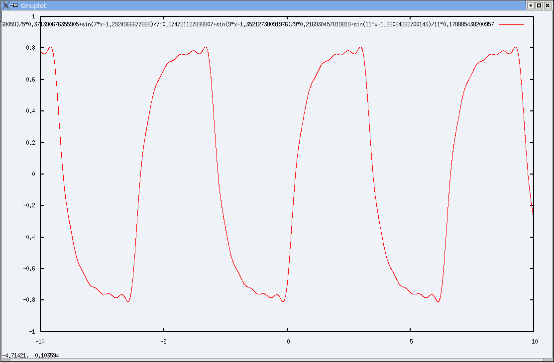

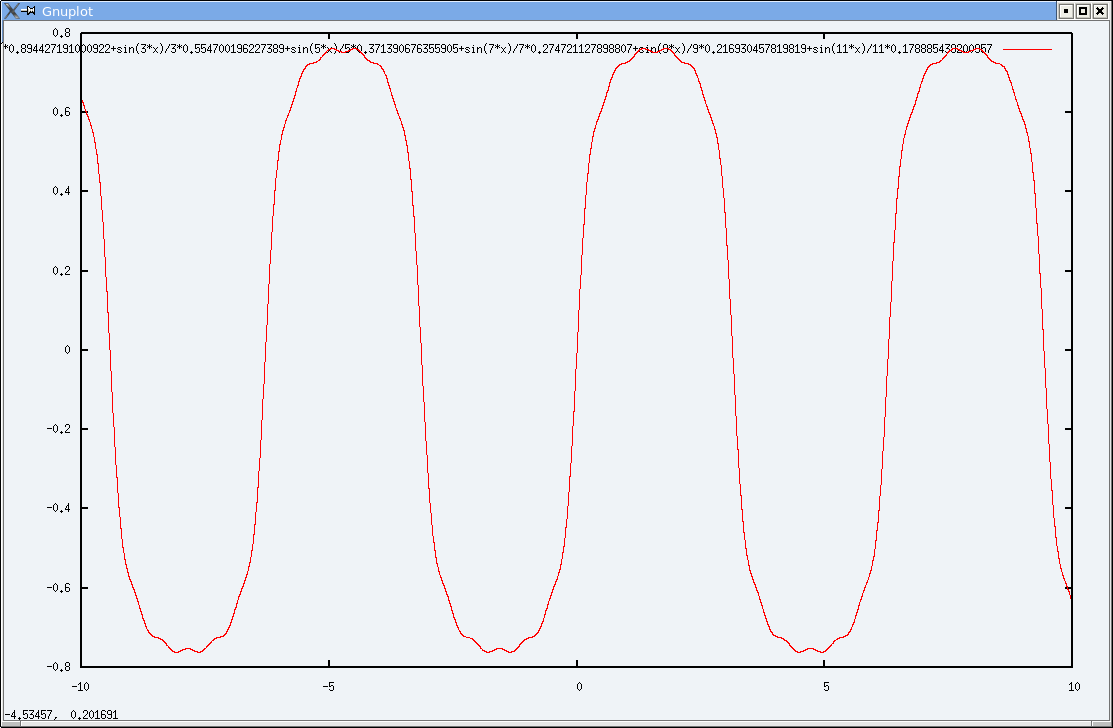

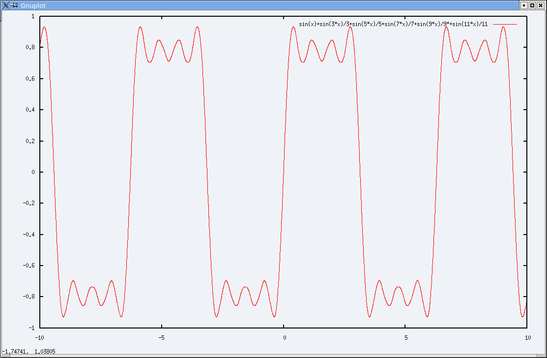

#3376801
So, ich habe mir mal ein wenig Mühe gemacht ...
Ich synthetisiere mit den ersten 5 Oberwellen annähernd eine
Rechteckkurve in Bild 1.
In Bild 2 sieht man diese Kurve, bei denen die Phasen und Beträge der
Grund- und Oberwellen gemäß der Ortskurve eines einfachen RC-Tiefpasses
verändert wurden. Wer schon mal ein Rechteck durch einen einfachen
RC-Tiefpass geschickt und sich das Ergebnis angesehen hat, wird es
wieder erkennen.
In Bild 3 sieht man das selbe wie in Bild 2, nur wurden die
Phasenverschiebungen ausgelassen.
Die Signalfrequenz hat in beiden Fällen die Hälfte der Grenzfrequenz des
Filters.
Das was man in Bild 2 sieht, bekommt man ganz einfach mit einem
Widerstand und einem Kondensator hin. Bei einem Filter erster Ordnung
gibt es im übrigen keine Unterschiede zwischen Bessel, Butterworth, etc.
Was man in Bild 3 sieht, geht nur in einem digitalen Filter. Die
Phasendifferenzen zwischen den Wellen ist hier 0°.
Und ich denke, DAS ist gemeint, wenn die Frage nach einem Filter ohne
Phasenverzerrungen aufkommt.
Jobst
