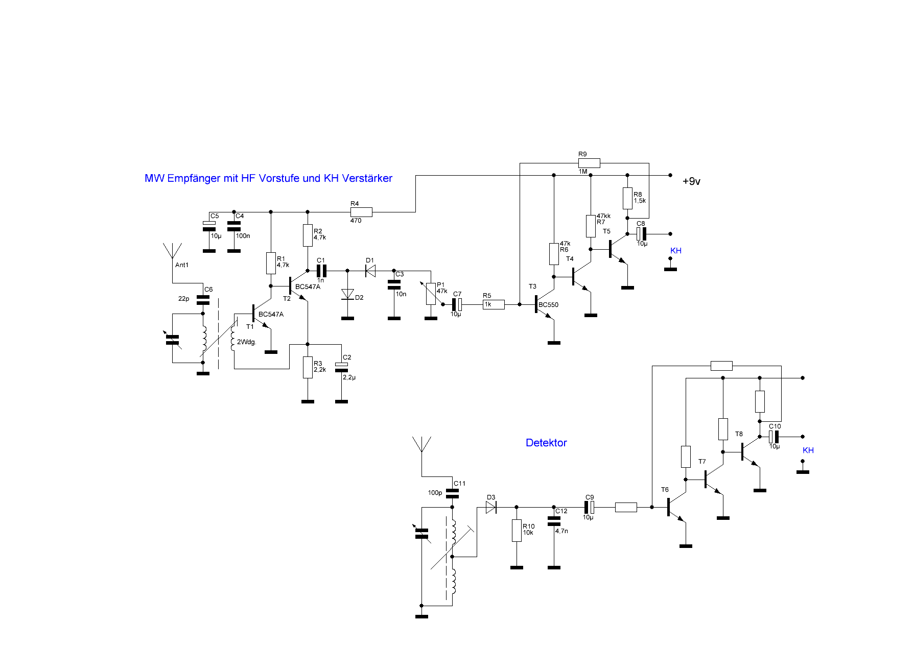

Gast #5049523
Also einfach beim Out der angehängten Schaltung ein Poti drann und
danach auf z.Bsp. 100µV einstellen.
Dieses Signal dem TA zuführen und hinten sollten XmV rauskommen?
Muss das Signal nicht AM moduliert sein?

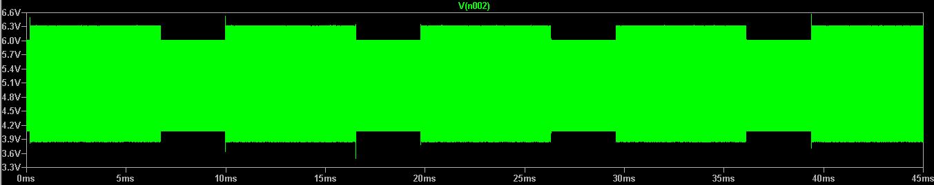

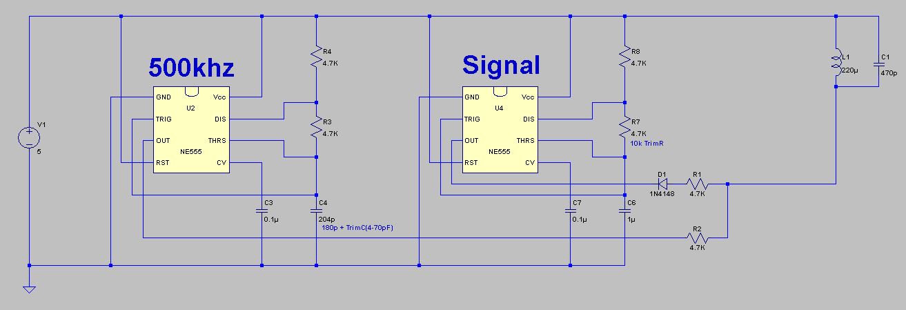

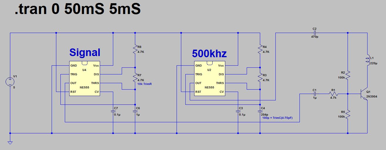

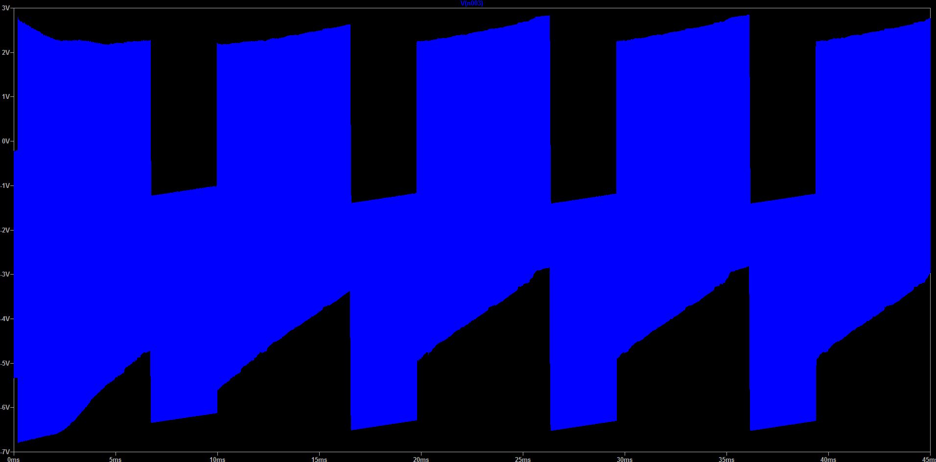

Habe jetzt mal eine Schaltung in LTSpice simuliert.
Leider kapiere ich die AM Modulation nicht richtig.
Meine Simulationsbilder sehen GANZ anders aus, wie im Wikipedia.
Gast #5050971
Die beiden OUT-Anschlüsse von den NE555 vertauschen. Über 470 pF die
Versorgungsspannung für die Endstufe zuführen, funktioniert nicht so
gut.
Nach dem Vertauschen kannst Du den ersten NE555, mit der
Signalerzeugung, weglassen. Statt des 470 pF Kondensator legst Du die
eine Wicklung von einem kleinen NF-Übertrager in die Leitung. Die andere
Wicklung (ca. 8 Ohm) kann jetzt wie ein Lautsprecher über einen
NF-Verstärker mit Musik angesteuert werden (oder Testweise mit einem
Sinus).

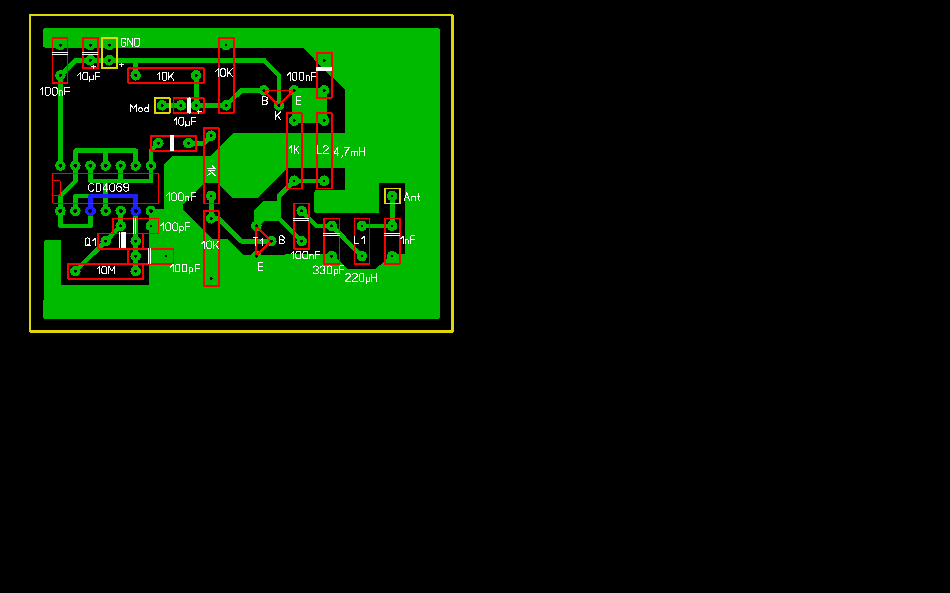

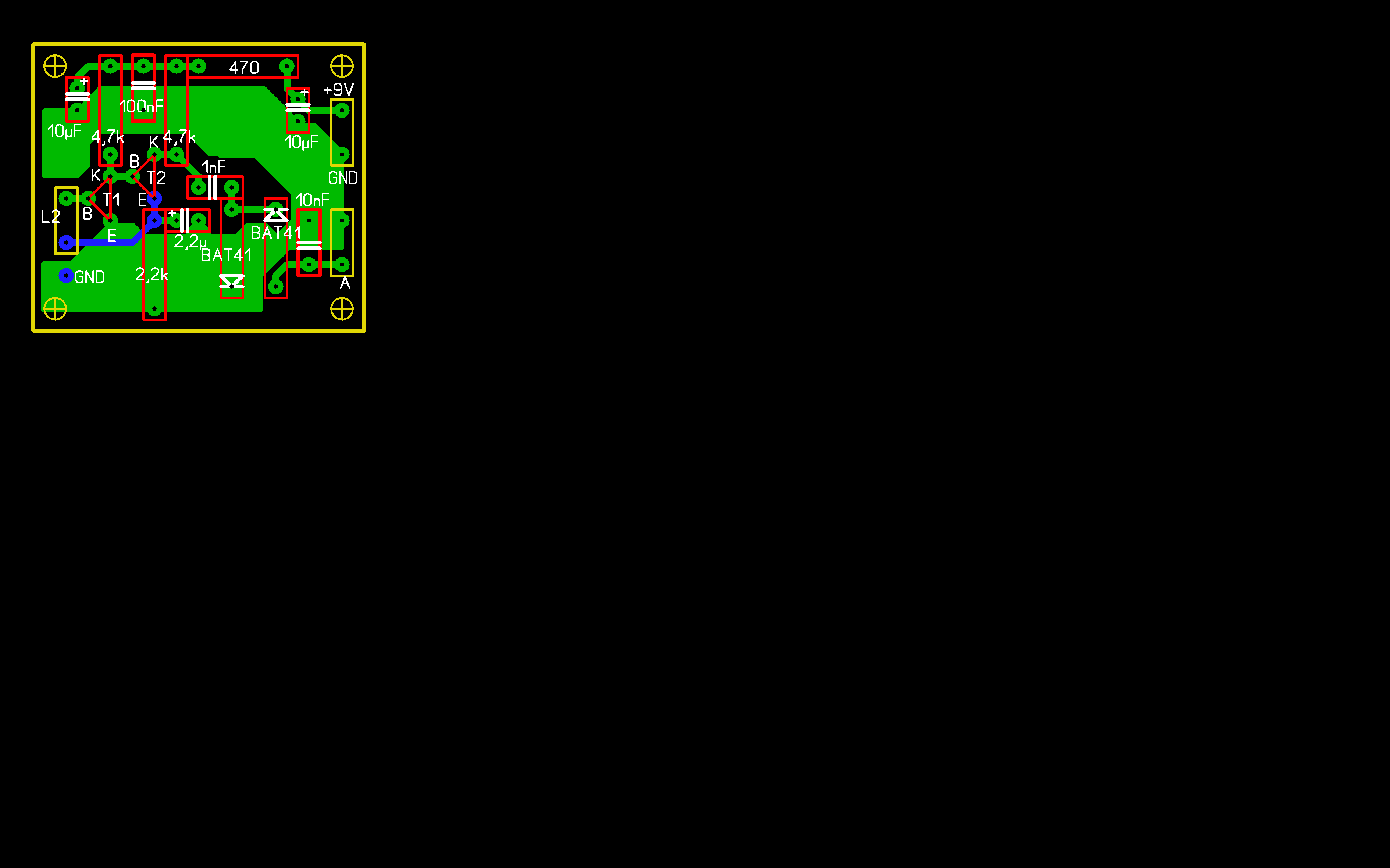

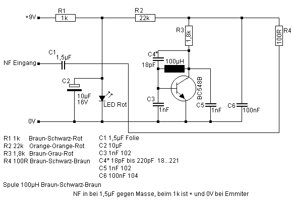

Gast #5051031
Hier eine noch einfachere Schaltung ohne NF-Übertrager. Die
NF-Signalspannung wird direkt auf die Versorgungsspannung des
Oszillators addiert (bzw. subtrahiert), so dass eine
Amplitudenmodulation ensteht. Statt des BC548 sollte ein BF199 verwendet
werden, weil dieser eine geringere B-E Kapazität hat, die sonst zu einer
unerwünschten FM-Modulation führen könnte.
Nähere Einzelheiten: www.elektronik-labor.de HF MWmodulator
Gast #5051306
Und dieser arbeitet auf 500khz?
Ohne Übertrager, sondern nur mit einer Festinduktivität wäre mir am
liebsten.
Ich möchte keinen Sender nauen, der Kilometer weit sendet.
1 Meter reicht locker.
Eben das wichtigste: Ein Pfeifton (demoduliert) auf 500khz.

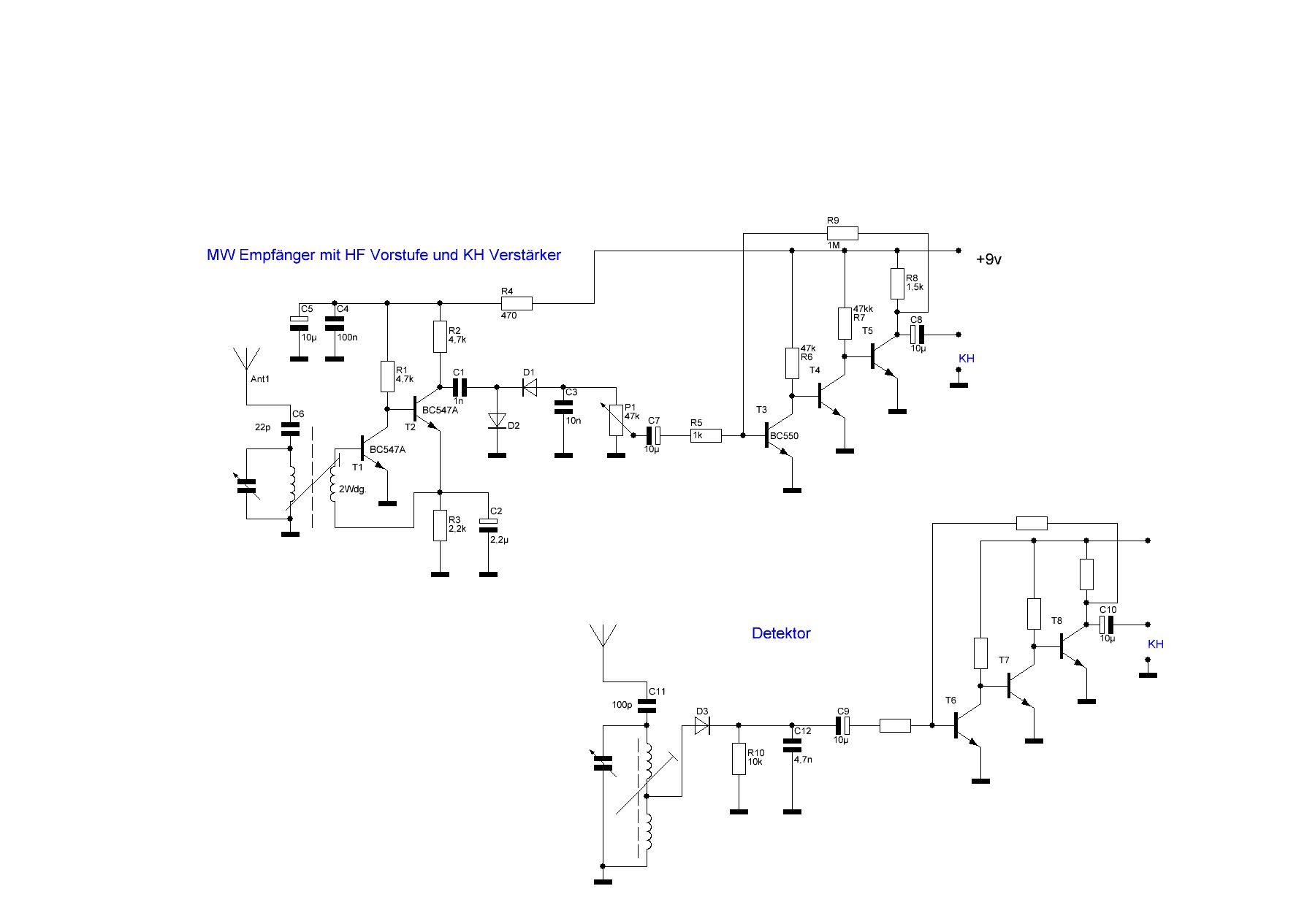

Ich habe natürlich den Eröffnungspost gelesen. Du willst testen ob die
Teile funktionieren also bau einen Mittelwellenempfänger lt. DB und sehe
eine Fassung vor um die ICs zu wechseln. Die Empfindlichkeit zu messen
wird schwieriger es sei denn Du hast die Möglichkeit 600µV HF zu messen.
Wenn Du die hast verpasst Du dem IC eine Vorstufe mit Impedanzwandler
und Abschwächer, stimmst auf einen starken Sender ab und stellst den
Abschwächer so ein das am Ausgang 600 µV vorhanden sind. Versuch ein
Poti mit 100 Kiloohm.

das gestrige gewitter hat mich auch auf den plan gebracht.
da ich nicht´s kaufen will und die regale gut gefüllt sind will ich das
"frontend" mit vorhandenen bauteilen diskret aufbauen.
das muß man ja nicht unbedingt mit nem super erschlagen.
als antenne dient eine 200mm lange ferritantenne mit lw kreuzwickelspule
aus ner kofferheule.
als koppelwicklung kommen 4wdg. hf litze auf die kreiswicklung drauf.
die hf wird mit zwei transis verstärkt und mit dioden demoduliert.
den rest erledigen dann zwei opamp.
mit dem frontend hab ich in meiner jugend die "feindsender" radio
luxemburg (ab dämmerung) und ndr2 gehört.
waren das noch zeiten!
und das nur mit ferritantenne!
anbei ne kleine platine des hf verstärkers mit demodulation.
l1 ist die lw / mw kreiswicklung l2 die koppelwicklung.
l2 ist bei diesem verstärker zwingend notwendig!
die transis sollten nicht zu stak verstärken.
bc547a oder bc548a.
den nf ausgang darf man nur hochohmig belasten.
mfg
Gast #5052098
Habe jetzt mal etwas zusammengebastelt, was schön moduliert.
Aus Erfahrung: Sind die Bauteilwerte ideal, oder sollten sie verändert
werden?
Wenn ja, welche, auf welchen Wert?
Übrigends: Es wird ein CMOS NE555 verwendet, da dieser schneller
werckeln kann.
Hast du eine Schaltung auch dafür?
Gast #5052269
Das sieht schon sehr gut aus. Sogar ohne zusätzlichen Transistor und
ohne Übertrager, der übrigens nicht als Antenne sondern als Modulator
gedient hätte.
Die Modulationsfrequenz (Signal) könntest Du von 100 Hz vielleicht noch
auf 250 - 500 Hz anheben, weil sie dann besser hörbar wird.
Falls Dich das nervige Rechtecksignal stört, kannst Du es auch mit
RC-Gliedern noch etwas sinusförmiger machen, muss aber nicht sein.
Der Modulationsgrad könnte noch etwas besser werden, in dem Du R1 und R2
durch ein einziges 10k Poti ersetzt (Schleifer an Schwingkreis). Dann
kannst Du die Modulation stufenlos einstellen, muss aber auch nicht
sein, weil die Lautstärke jetzt bereits schon ausreichend ist.
Den 470 pF Kondensator im Parallelschwingkreis würde ich als
Trimmkondensator auslegen, damit Du ihn perfekt auf Resonanz einstellen
kannst. Im Resonanzfall ist die Stromaufnahme der gesamten Schaltung am
geringsten und die Sendeleistung am höchsten.
Mit 2x NE555 hast Du zumindest selber eine einfache Prüfschaltung
aufgebaut. Respekt!  :)

Gast #5054221
Thomas B. schrieb:
> Wenn ich das Licht einschalte und der TA7642 lässt es im Lautsprecher
> knistern und knacken ist das schon mal ein gutes Zeichen.
> Ich würde mir da keinen Kopp machen.
nicht jeder ist so gleichgültig wie du.
nen kleinen testsender bekommt man schnell auf die brutale art
zusammengezimmert.
kfz relais--> wagnerscher hammer + zundspule.
erde und antenne dran und das gewitter kann los gehen.
das sendet von lw bis ukw.
ist nicht die feine art ;-) .
etwas zivilisierter geht es auch.
als oszillator und treiber für t1 dient ein cd4069ub.
q1 stabilisiert auf 500khz.
das pi filter passt die antenne an.
mit t2 wird am moduliert.
ich häng mal ne kleine platine an.
schaltplan ist momentan schwierig hab nen neuen rechner mit win10.
splan will noch nicht so recht.
#5054311
