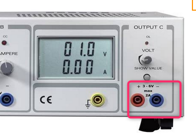

(Firma: S-C-I DATA GbR) #6792292
Andrew T. schrieb:
> Dennoch mal für Dich rot eingerahmt...
Auch wen im Falschen Thread:
Diese Netzteile haben die Krankheit, eines Wackelkontaktes, auf der
Platine die Rechts (Von vorne gesehen), hochkant der Länge nach montiert
ist.
habe etwa 3 Stück davon in der Produktion liegen, mit dem Selben
Problem.
Man kann dann mit einem Isolierten teil (Stab aus Kunststoff oder Holz)
rechts etwa in der Mitte obere Hälfte durch die Lüftungsgitter, auf die
Platine etwas Druck ausüben und Plötzlich geht's wieder eine Weile.

Jörg R. schrieb:
> Bruno F. schrieb:
>> Der Ausgang C läßt sich nur bis 0,1A einstellen. Ist das korrekt?
> Steht bestimmt im Handbuch;-)
Im Handbuch steht "C: 2A max."
Die kann ich mit einem Multimeter im Kurzschlußbetrieb auch messen.
Wie ich inzwischen feststellte, wird der Strom von Output C gar nicht
angezeigt. Das gehört wohl nicht zu den Funktionen. War ein Irrtum von
mir, das anzunehmen. (hattest Du diesen Irrtum von mir bemerkt? :-) )
Die 0,1A, die ich erwähnte, resultierten aus der Belastung des Output B.
Haben mit Output C nichts zu tun.
Bei Drücken des Programmiertasters (schwarzer Knopf) wird nur die am
Einsteller programmierte Spannung (max. 6,2V) auf der Volt-Anzeige des
Ausgangs B angezeigt. (solange man den Knopf gedrückt hält)
Bei dem Einstellknopf für C steht auch nur "Volt ADJ"  Und in der
Bedienungsanleitung steht auch nur: Spannungseinstellung von "Output C"
Also, mein Irrtum, zu vermuten, der Strom von Output C sei auch
programmierbar oder einstellbar.

(Firma: S-C-I DATA GbR) #6792626
Bruno F. schrieb:
> Ich habe nämlich noch ein VLP-2403 und wollte das schon zur Reparatur
> schicken. Das macht merkwürdige Dinge, die zu dem passen, was Du
> schreibst.
Im übrigen hat das "VLP-1303 OVP" den selben Fehler auch, davon habe ich
1. von denen die im Labor gebraucht werden dass auch immer mal wider ein
"Schubs" auf die Platine auf der Rechten Seite braucht.
Ich gehe schwer davon aus dass durch die Größe der Platine und die etwas
Unglücklich gewählte Montage art, diese Fehler bei den Typen der
Voltcraft Netzteile entstehen.
Die Vermutung liegt nahe dass sich auf der Platine ein Lötauge wegreist
und so diesen "Wackelkontakt" auslöst.
Die Vermutung ist der Stecker, der sich dort auf den Platinen befindet
als Ursache. Die Netzteile haben da alle scheinbar die gleiche Platine
verbaut bekommen. Es gibt nochmals eine Serie von Voltkraft (Die mit der
Digitalen Kontrolle mit Microkontroller) die haben ebenfalls ein ganz
ähnliches Problem, wen dies aber auftritt, lassen die sich nach nicht
all zu langer Zeit dann nicht mehr einschalten.
Die Rep. scheint unserem Technicker zu aufwendig, das wir einfach nach
und nach die Netzteile in der Produktion und Labor austauschen.
Eigentlich Schade, da es Preis/Leistung eigentlich gute Netzteile sind,
aber eben "durch die Bank weg" mit dieser Wackelkrankheit behaftet.
Für ein Hobbyelektroniker sollte der Fehler aber schnell erkannt werden
und auch Reparabel sein. ;-)

OP #6792666
Patrick L. schrieb:
>> schreibst.
Patrick L.
Das Problem ist, dass der Fehler nicht eindeutig und nicht dauerhaft
auftritt.
Ich habe schon mehrfach mein Kabel im Verdacht gehabt, aber weniger an
die OUT-Buchsen gedacht.
Vor zwei Tagen habe ich das Problem gehabt, dass ein Gerät an 48 Volt
vom VLP-2403 nicht funktionierte, obwohl am Display 48 Volt angezeigt
wurden und am Kabel-Holstecker auch zu messen waren. Trotzdem keine
Funktion. Dann habe ich das Gerät an ein 48 Volt Steckernetzteil
angeschlossen und es funktionierte. Dann habe ich erst festgestellt,
dass die Spannung am Hohlstecker bei Belastung zusammenbricht, während
sie am Display immer noch 48 Volt beträgt.
Das andere, das Ps 2403 Pro habe ich daraufhin aus dem Bastelkeller
geholt und mit dem trat der Fehler nicht auf. Ich vermute nun, dass der
Spannungsabgriff für das Display nicht an den OUT-Buchsen liegt, sondern
irgendwo auf der Platine. Ist ja auch naheliegend. Das Display bekommt
die volle Spannung und danach kommt der Wackelkontakt und an den
Out-Buchsen bricht die Spannung bei Belastung zusammen.

Danke Patrick L.
Ich werde das VLP-2403 mal aufmachen. Vielleicht kann ich mit ener
gelöteten Drahtverbindung die Schwachstelle überbrücken. Wenn das
klappt, wird das wieder zu meinem Arbeitsgerät und das PS 2403 Pro kommt
wieder in den Keller oder zu ebay. Die Handhabung des VLP-2403 ist mir
angenehmer, vor allem die Feineinstellung mit nur einem Drehknopf und
dennoch gut einstellbar.
(Firma: S-C-I DATA GbR) #6792746
Kleiner Tipp noch dazu:
Verfärbungen auf dem Print weisen sehr oft auf solche "Brüche" hin.
Und auch die Stecker genau anschauen, da mechanisch belastet.
Gruß und viel Glück beim "Finden"
