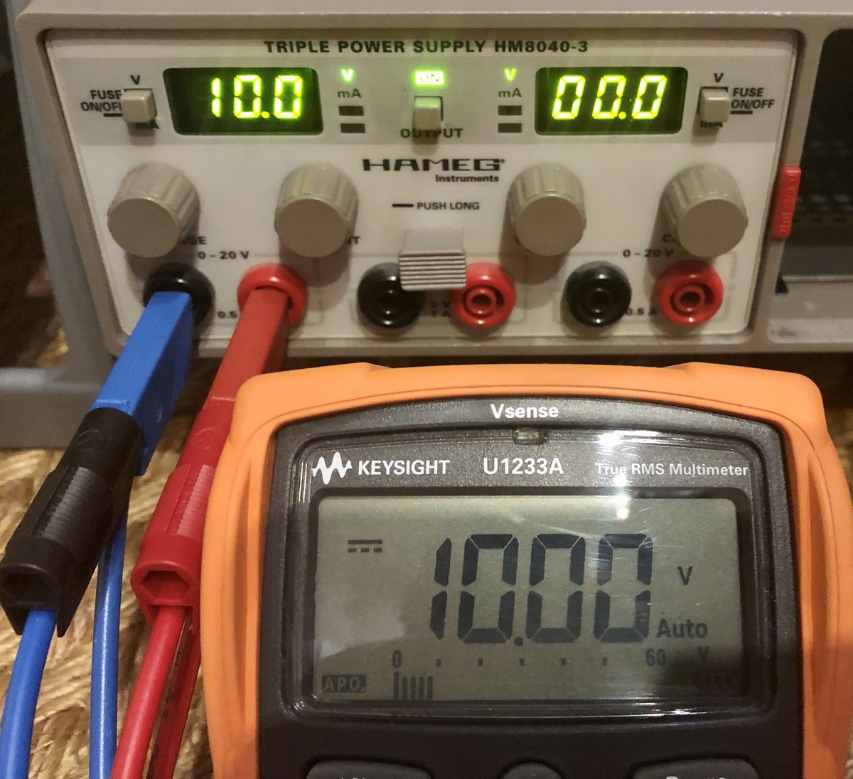

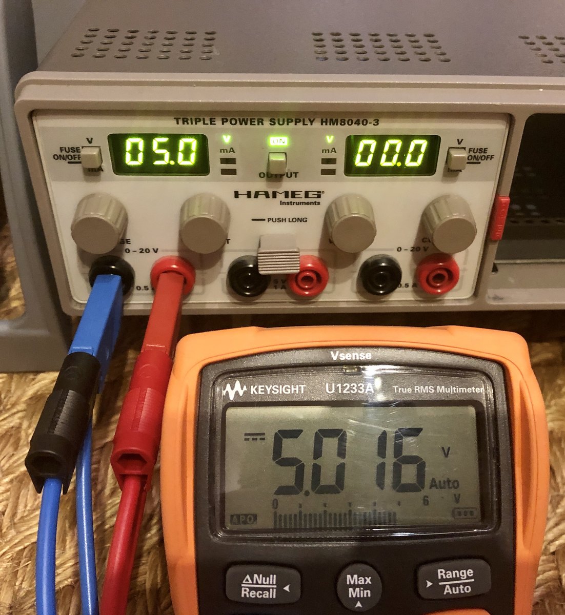

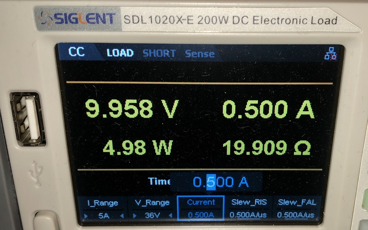

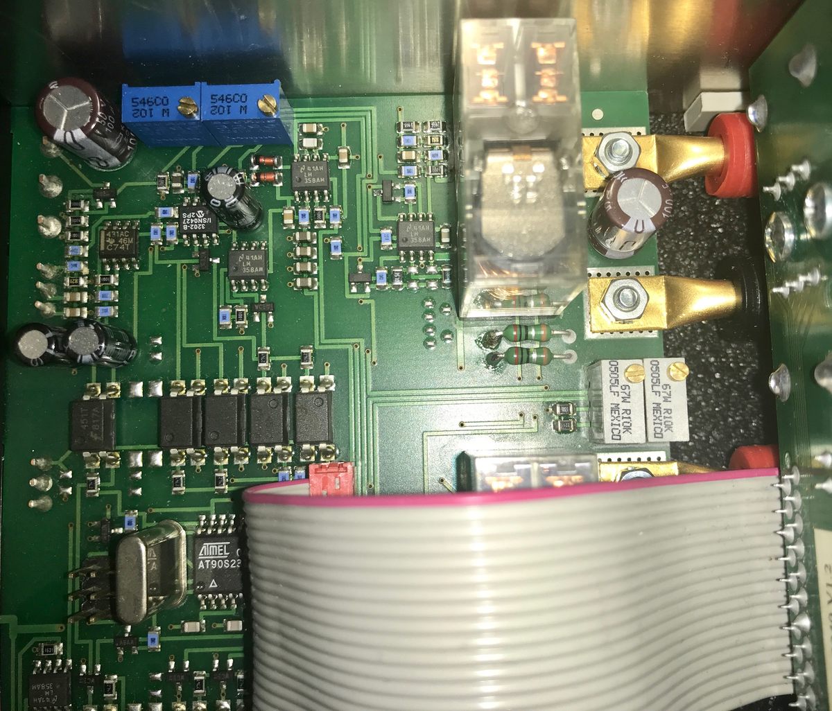

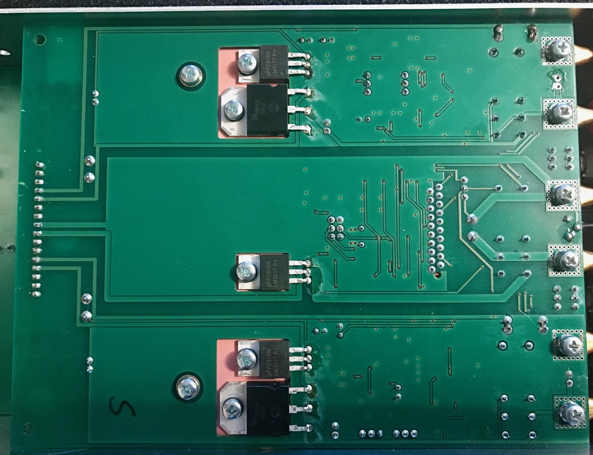

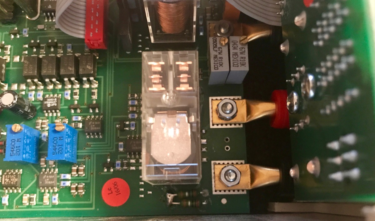

Hallo K-H J., hier ein kurzer Statusbericht. Gestern habe ich mich mit dem NT beschäftigt. Leider ist, bis auf einige Kondensatoren und Relais, alles in SMD ausgeführt. Damit habe ich nicht gerechnet und stellt mich vor ein Problem. Die im Thread verlinkten Unterlagen passen überhaupt nicht zu dem 8040-3, das Design ist komplett anders wie die Vorgängermodelle. Das NT hat sogar einen uC. Trotzdem konnte ich feststellen dass das NT am defekten Kanal einen Kurzschluss am Ausgang hat. Das defekte Bauteil konnte ich identifizieren und habe es ausgelötet. Ersatz habe ich noch nicht. Es ist eine Diode die vermutlich durch die angelegte Fremdspannung zerstört worden ist. Der Kurzschluss ist nun weg, aber das Fehlerbild bleibt dasselbe. Also 2,4V bzw. 935mA auf dem Display. Die Werte ändern sich auch nicht wenn an den Reglern gedreht wird. Spannung am Ausgang liegt nach wie vor nicht an. Was ich auch feststellen konnte ist dass über 2 parallele Shuntwiderstände Strom fließt, der aber nicht zu dem Wert auf dem Display passt. Ich vermute dass auch noch ein oder mehrere ICs durch die Fremdspannung zerstört wurden. Fortsetzung folgt...

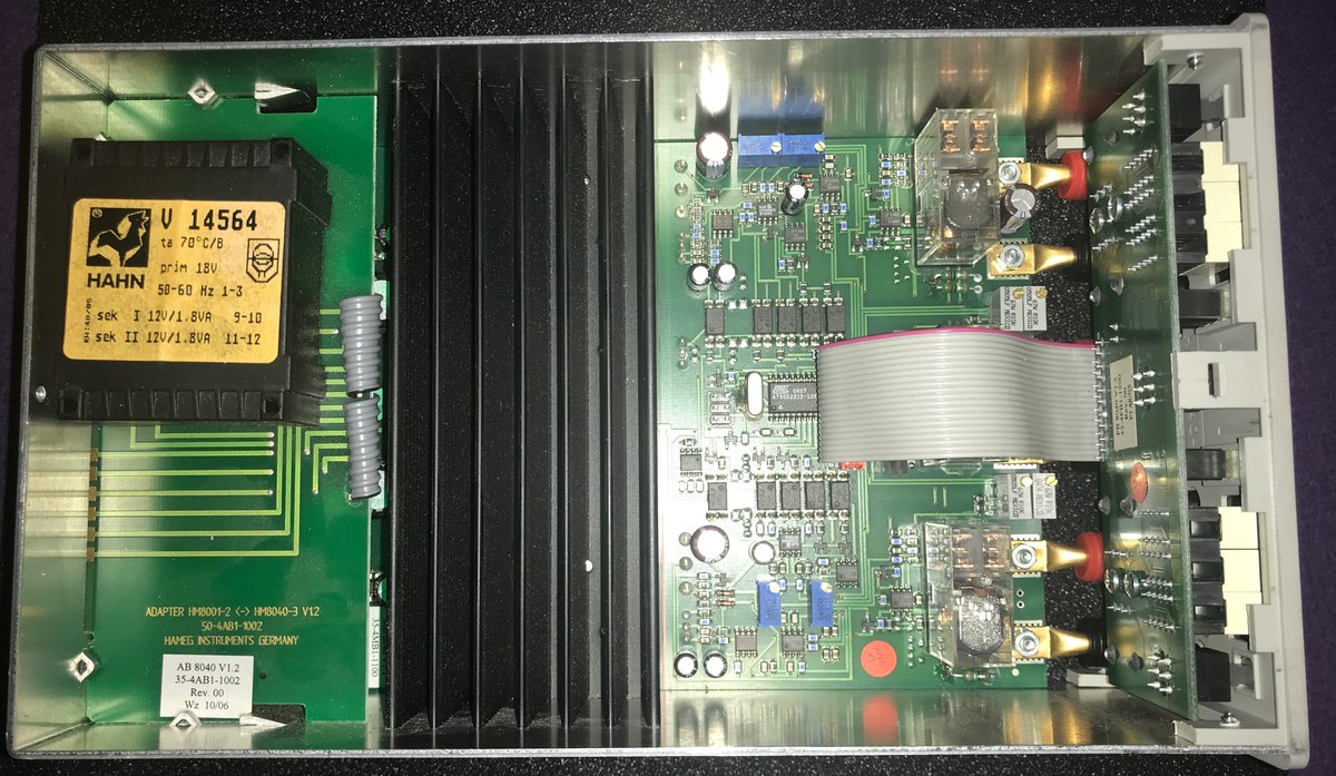

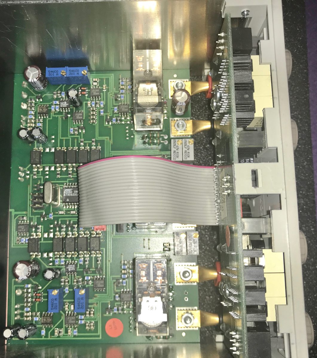

kannst du mal Fotos vom Innenleben machen auf welche man die Bauteile möglichst gut erkennen kann? Ralph Berres
Ralph B. schrieb: > kannst du mal Fotos vom Innenleben machen auf welche man die > Bauteile möglichst gut erkennen kann? Ja, kann ich gerne machen. Entweder noch heute abend, sonst morgen. Neben dem uC sind einige OPV LM358 und einige Optokoppler zu sehen.
Ralph B. schrieb: > kannst du mal Fotos vom Innenleben machen auf welche man die > Bauteile möglichst gut erkennen kann? So, hier einige Bilder der Platine. Wie schon geschrieben bleibt das Display bei den Werten obwohl der Kurzschluss am Ausgang nicht mehr besteht. An den Relais für die geregelten Ausgängen sitzen je 2 Widerstände THT. Sie sind parallel geschaltet und haben je 2R, also 1R Gesamt. Das ist der Shunt für die Strommessung. Bei dem intakten Teil fällt hier 1mV je mA Strom ab, dass leuchtet ein. Bei dem defekten Teil fallen hier permanent ca. 280mV ab. Dabei spielt es keine Rolle ob die Ausgänge ein- bzw. abgeschaltet sind. An dem defekten Ausgang liegt keine Spannung an. Auf einigen Fotos ist zu erkennen das die defekte Diode und ein Kondensator fehlen. Beide liegen parallel zum Ausgang. Die Diode ist wie gesagt defekt und war die Ursache für den Kurzschluss am Ausgang. Morgen mache ich Vergleichsmessungen. Da ein geregelter Ausgang funktioniert habe ich eine Referenz um zu vergleichen.
Jörg R. schrieb: > Sie sind parallel geschaltet und haben je 2R, also 1R > Gesamt. Das ist der Shunt für die Strommessung. Bei dem intakten Teil > fällt hier 1mV je mA Strom ab, dass leuchtet ein. Ist der nur für die Strommessung? Oder wird hier auch die Istgröße für die Stromregelung abgenommen? Was naheliegend wäre. Jörg R. schrieb: > Also 2,4V bzw. 935mA auf dem Display. Jörg R. schrieb: > Bei dem defekten Teil fallen hier permanent ca. 280mV ab. hmmm ! also hier weniger als 1mV/A. Wird der zuständige Längstransistor warm? wie wird bei dem Gerät eigentlich die Spannungs und Stromeinstellung gemacht? Passiert das über den Mikrokontroller? Oder ist das rein analog direkt durch die Einsteller am Front? Wie passiert eigentlich die Spannungs und Stromanzeige? sind dafür AD-Wandler im Mikrokontroller verantwortlich? oder sitzt ein getrennter AD-Wandler für jedes Netzteil mit im Boot? Was ich vermute, wegen den 5 Optokoppler pro Netzteil. Da die Optokoppler ja 4 Anschlüsse haben , können es eigentlich keine Optokoppler für analoge Signale sein, denn die haben zwei Empfängerdioden also mindestens 6 Anschlüsse. Ich sehe auf der Platine pro Netzteilzweig einen TL431, also einen Referenzspannungsregler. Ist der vielleicht defekt? Ralph
#6160866
Die Optokoppler sind wohl zum Teil für den MCP3202 (2-Kanal A/D).

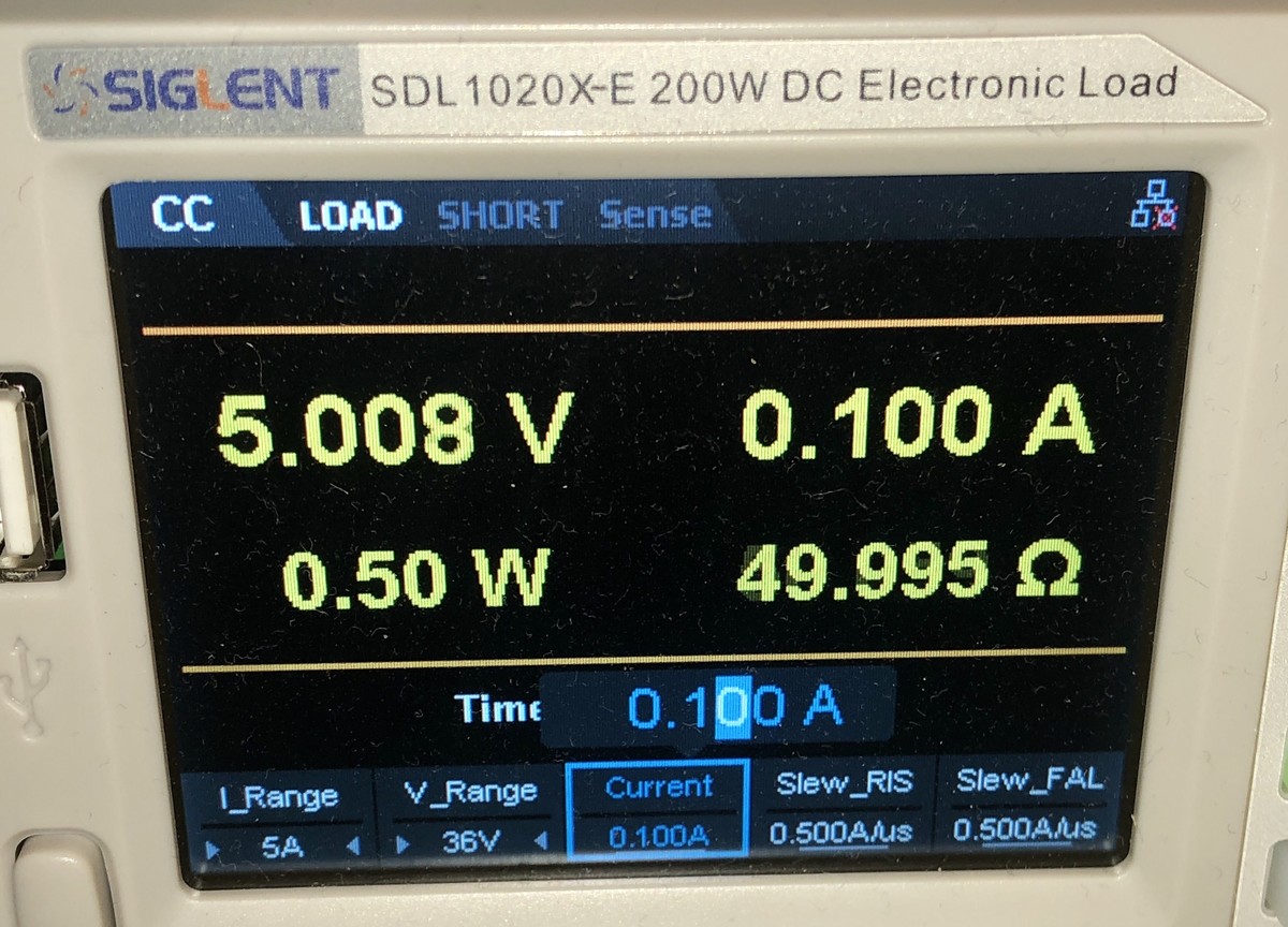

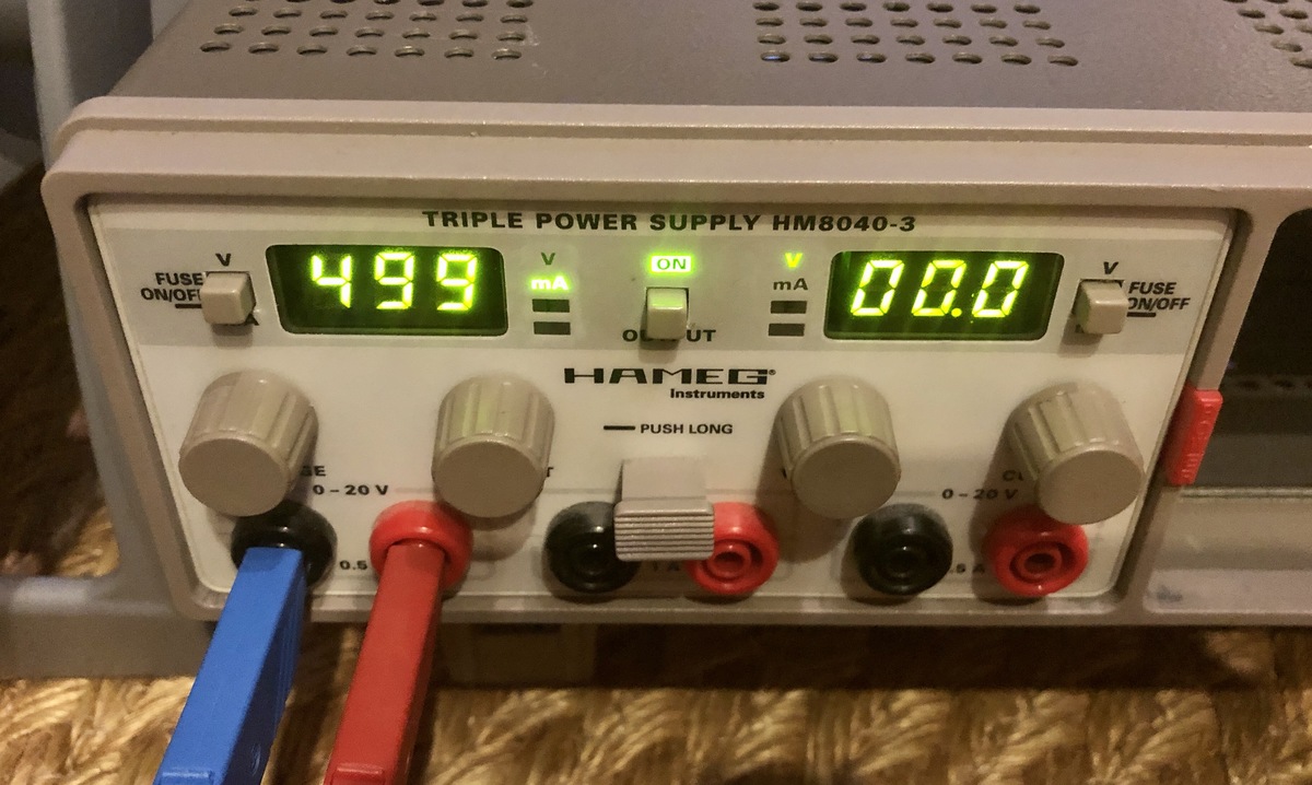

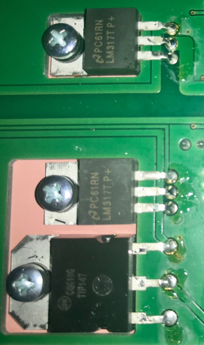

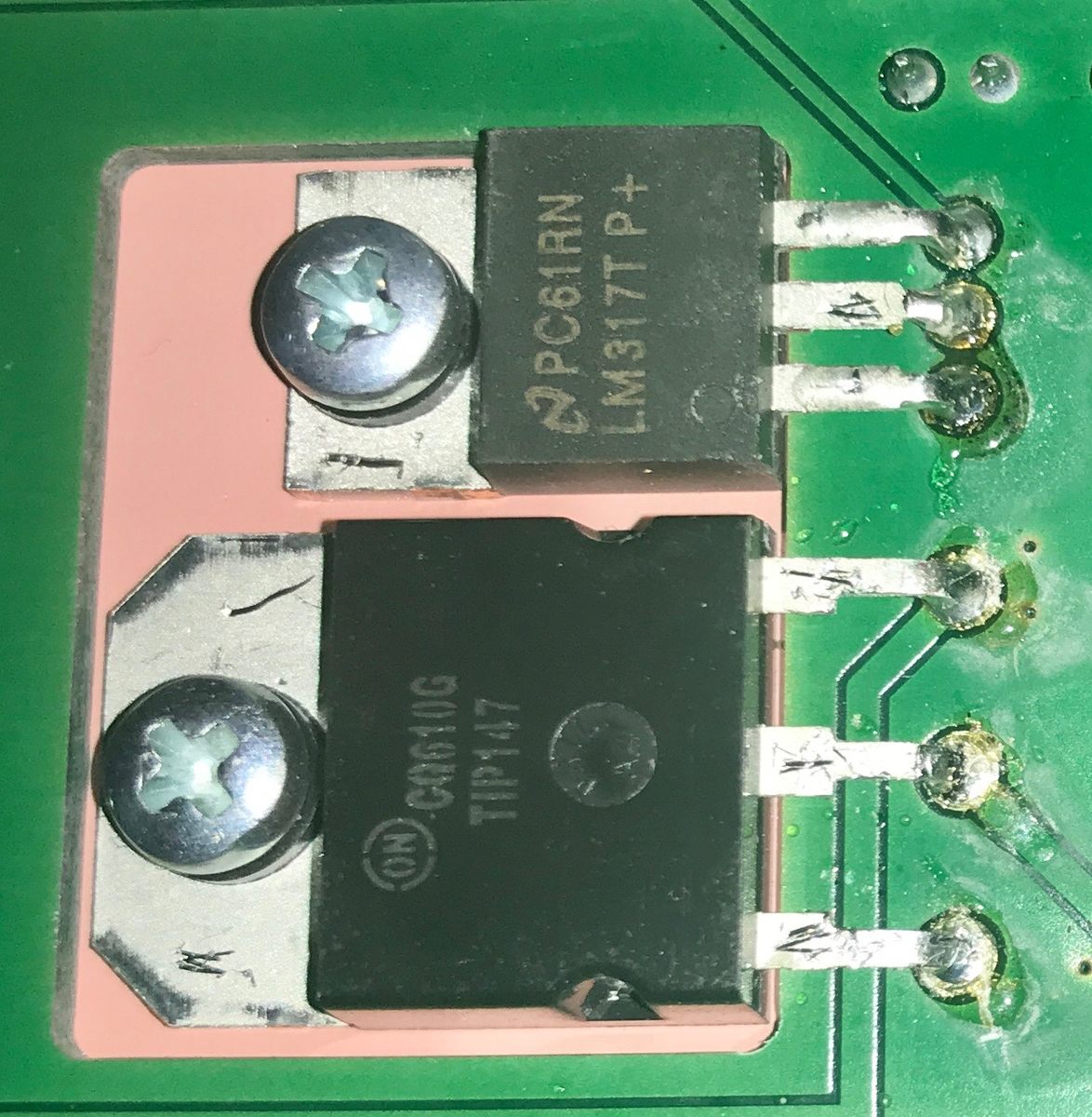

So, nun habe ich noch etwas gemessen. die 2 parallelen Widerstände (Shunt) mit je 2R sind defekt. Wenn ich die mit einem 1R überbrücke geht die Spannungsanzeige auf 0V. Die Led für die Stromanzeige bleibt aber an. Der Wert für den Strom steht nach wie vor auf ca. 950mA. An einem LM358, der links vom Relais, messe ich folgendes: PIN 1: Out 4,1V PIN 2: -IN 0,75V PIN 3: +IN 0V PIN 3 geht an den Shunt und auch direkt an den -Ausgang des NT. Hier findet wohl die Messung vom Ausgangsstrom statt. Meiner Ansicht nach müsste der Ausgang PIN 1 aber 0V sein. Hier könnte die Ursache liegen dass das NT Strombegrenzung detektiert. Ich vermute das der Chip defekt ist, vermutlich durch das Anlegen der verpolten Spannung. Am Ausgang sitzt auch ein C mit 100uF. Der ist in Ordnung. Die Chips werden korrekt mit ca. 5V versorgt. Ralph B. schrieb: > Wird der zuständige Längstransistor warm? Nein, auch keine anderen Bauteile. Ralph B. schrieb: > Ich sehe auf der Platine pro Netzteilzweig einen TL431, also einen > Referenzspannungsregler. Ist der vielleicht defekt? Referenzspannung ca. 3V, stimmt mit dem anderen Kanal überein. @TO Leider habe ich zu wenig Erfahrung mit dem löten von SMD-Bauteilen. Ich möchte auch nicht unbedingt auf der Platine rumbraten, mit den Mitteln die mir nur zur Verfügung stehen. Als ich Dir meine Hilfe angeboten habe dachte ich das NT ist "normal" aufgebaut. Vielleicht gibt es jemanden aus dem Raum Ratingen der hier mitliest, und der die Möglichkeit hätte SMD zu entlöten und zu löten. Ansonsten würde ich Dir das Gerät zurücksenden. Die defekten Bauteile die ich ausgelötet habe lege ich bei. Es sind die 2 Widerstände und die Diode. Die 2 einstellbaren Ausgänge sind übrigens komplett galvanisch voneinander getrennt. Daher auch die vielen OK. Ich hätte gerne mehr erreicht, aber zumindest ist ein Anfang gemacht. Solltest Du allerdings das Risiko eingehen würde ich auch versuchen den Chip zu wechseln. Dann würde ich die Teile besorgen. Ich vermute das schon ein Reparaturversuch unternommen wurde, darauf lassen einige Lötstellen schließen. Eine Reparatur bei R&S würde wohl zu teuer, da könnte man eher ein gebrauchtes Gerät bei eBay kaufen.
Guten Morgen, Jörg, danke für deine bisherige tolle Unterstützung und an all die anderen die hier durch ihre Kommentare mitgeholfen haben. Ich denke das ich das Gerät einschicken werde. Es macht keinen Sinn wenn hier niemand einen Schaltplan zu dem Gerät in der Hinterhand hat und ich hatte ja auch bei R&S angefragt. Sie geben diesen ja nicht raus. Also ich hatte das Gerät vor ein paar Jahren gekauft (nicht neu) und habe selbst wohl die Spannung aussen angelegt, jedoch keinen Reparaturversuch unternommen. Die Lötversuche sind also nicht von mir. Kann aber auch nicht sagen ob schon vorher mal ein Schaden am Gerät war. Gruss K-H
Naja - den 358 zu wechseln klingt doch vielversprechend? Ohne Heissluft: Pins einzeln erst abzwicken und dann auslöten. Vorher üben, kein Hexenwerk! Klaus.

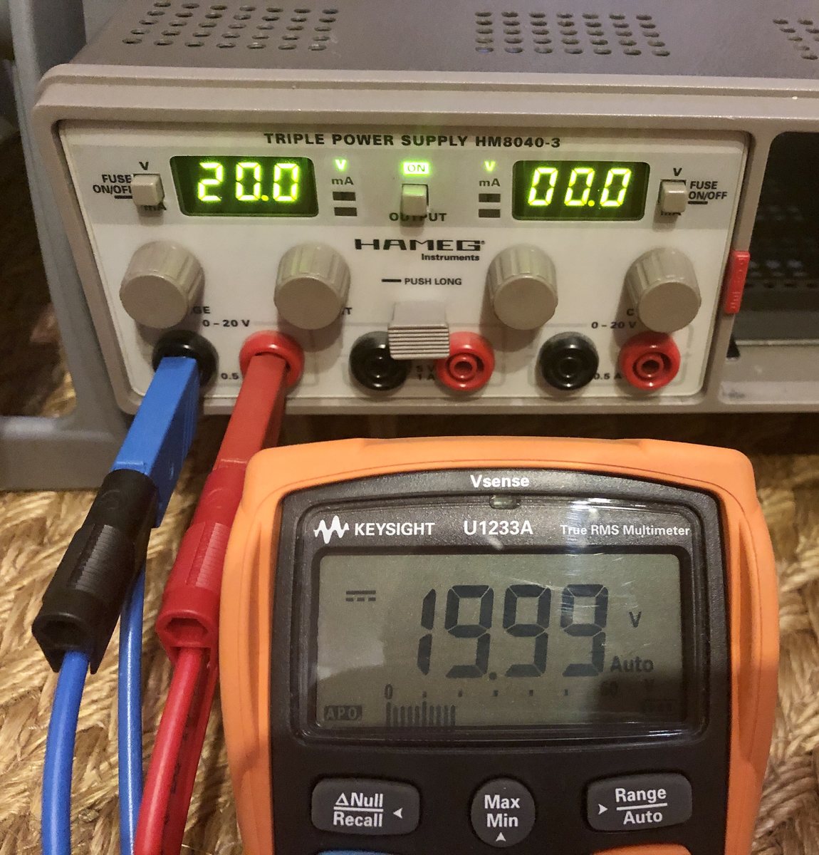

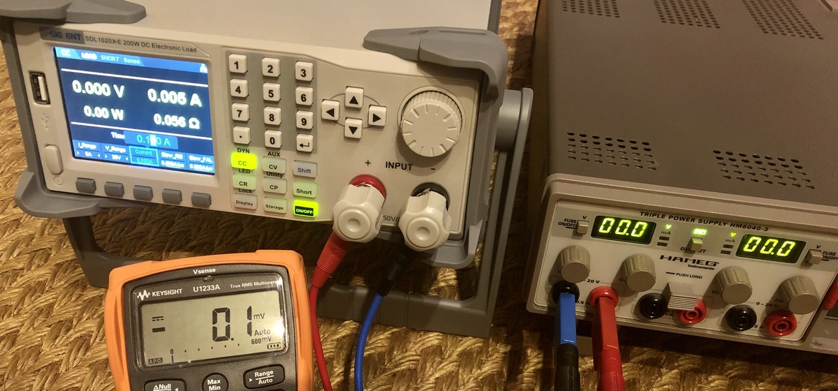

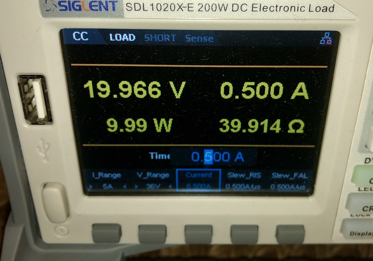

Hallo K-H J., Das Gerät funktioniert wieder? Jörg R. schrieb: > An einem LM358, der links vom Relais, messe ich folgendes: > > PIN 1: Out 4,1V > PIN 2: -IN 0,75V > PIN 3: +IN 0V > > PIN 3 geht an den Shunt und auch direkt an den -Ausgang des NT. Hier > findet wohl die Messung vom Ausgangsstrom statt. Meiner Ansicht nach > müsste der Ausgang PIN 1 aber 0V sein. Hier könnte die Ursache liegen > dass das NT Strombegrenzung detektiert. Ich vermute das der Chip defekt > ist, vermutlich durch das Anlegen der verpolten Spannung. Der LM358 war tatsächlich defekt, ebenso die 2 parallelen 2R Widerstände (Shunt) und eine Diode. Der LM358 hat durch seinen defekt (H am Ausgang Pin1) dem Gerät eine (nicht vorhandene) Strombegrenzung signalisiert. Die verpolte Spannung am Ausgang hat die Teile wohl zerstört. Durch die Verpolung lag an einem Eingang des LM358 eine Spannung negativer der Versorgungsspannung an. Einen Abgleich der Ausgangsspannung sowie der Anzeige auf dem Display konnte ich ebenfalls durchführen. Dazu habe ich vorsichtig an den Potis gedreht. Je Kanal sind es 4 Stück. Die Potis für die Spannung linker Kanal sind auf dem Foto mit P1 und P2 bezeichnet. Die Teile mit dem X sind die defekten Bauteile. Einen Lasttest habe ich auch durchgeführt, einige Bilder anbei.
