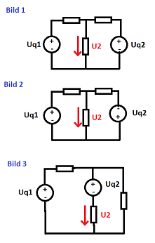

eine allgemeine Frage zur Superpositionsmethode (Superposition
Überlagerungsmethode nach Helmholz) um Netzwerke zu berechnen.
Bei diesem Verfahren schließt man wenn man z.B. zwei Spannungsquellen
hat eine kurz und berechnet dann z.B. die Spannung an einem Widerstand.
Dann schließt man die andere kurz usw usw. Zum Schluss erhält man zwei
Spannungen die man entweder addieren oder subtrahieren muss.
Am Bild was ich angehängt habe, sieht man jetzt drei Beispiele.
Us1 ist die Spannung am Widerstand der Quelle Uq1
Us2 ist die Spannung am Widerstand der Quelle Uq2
Beim Bild 1 müsste man die Spannungen addieren, der Strom fließt hier
bei beiden Quellen gleich durch den Widerstand.
U2 = Us1 + Us2
Beim Bild 2 müsste man subtrahieren, da der Strom einmal von oben und
einmal von unten durch den Widerstand fließt, also:
U2 = Us1 - Us2
Beim Bild 3 ist es wie beim Bild 2, hier zeigen zwar beide
Spannungsquellen in die selbe Richtung, doch der Strom fließt auch hier
einmal von oben und einmal von unten durch den Widerstand.
U2 = Us1 - Us2
Habe ich das so richtig verstanden?
