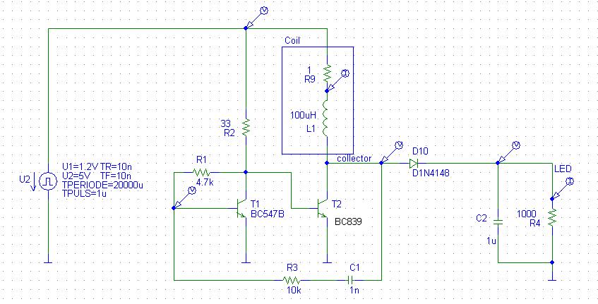

@Axel Der Link mit der Ferritperle ist schon auf der Kainka-Seite eingepflegt. Die Schaltung ist schon beindruckend, das Selberwickeln erscheint mir aber etwas zeitaufwendig. Ich hab grad mal die Kainka-Schaltung auf ein Steckbrett aufgebaut. Weil sie nur ca. 5mA bei 1.2V Versorgungspannung bringt, habe ich sie etwas modifiziert. Jetzt kann macht sie 30mA und eine 24000mcd LED leuchtet damit wirklichh hell.

Die Schaltfrequent auf 25Khz angehoben, die Spule auf 100uH verkleinert ( gibt's als Standartbauteil im Widerstandsgehäuse ), den Schalttransistor durch eine starken BC839 ersetzt, den Basiswiderstand auf 33 Ohm verkleinert. Die LED über eine Shottkey-Diode und 100uF Kondensator angeschlossen.

>aha, dann fliesst jetzt sicher ein halbes Ampere ;-)? Die Stromaufnahme der Schaltung beträgt 168mA bei 1.2V Der Wirkungsgrad liegt bei ca. 40%. Das liegt unter anderem daran, dass 18mA am 33 Ohm Widerstand verbraten werden. >Macht die Schottky und der Kondensator viel aus? Die Helligkeit der LED ändert sich ganz ordenttlich. Ich nehm an, das liegt daran, das bei Direktanschluss der LED an die Spule die Stromspitzen nicht zu einer genügend hohen Helligkeitserhöhung führen, welche die Dunkelphasen ausgleichen würden. Aus diesem Grund ist der Kondensator sinnvoll um den Strom zwischenzuspeichern.
#406590
Hier mal mein Simulationsmodell des Oszillators. Im Modell war ein BC547B, den habe ich mit der Bezeichnung BC839 überpinselt. Die Simulation stimmt erstaunlich gut mit den real gemessene Werten überein, obwohl ich die Werte eben nur mit dem BC839 erreichen konnte und nicht wie in der Simulation mit dem BC547B. Irgendwie scheinen die Modellparameter für UCEsat des BC547B Modells nicht mit der Realität übereinzustimmen. Ausserdem bin ich noch nicht so richtig dahintergekommen, was den Strom limietiert. Ich wollte eigentlich noch einen viel größeren Stromfluss erreichen.

Die demon.uk Schaltung ist ein Sperrschwinger: http://homepages.internet.lu/absolute3/tronic/oscnf.htm Eignet sich mit Spannungsrückkopplung auch als einfacher Aufwärtswandler. Antwort schreiben |
