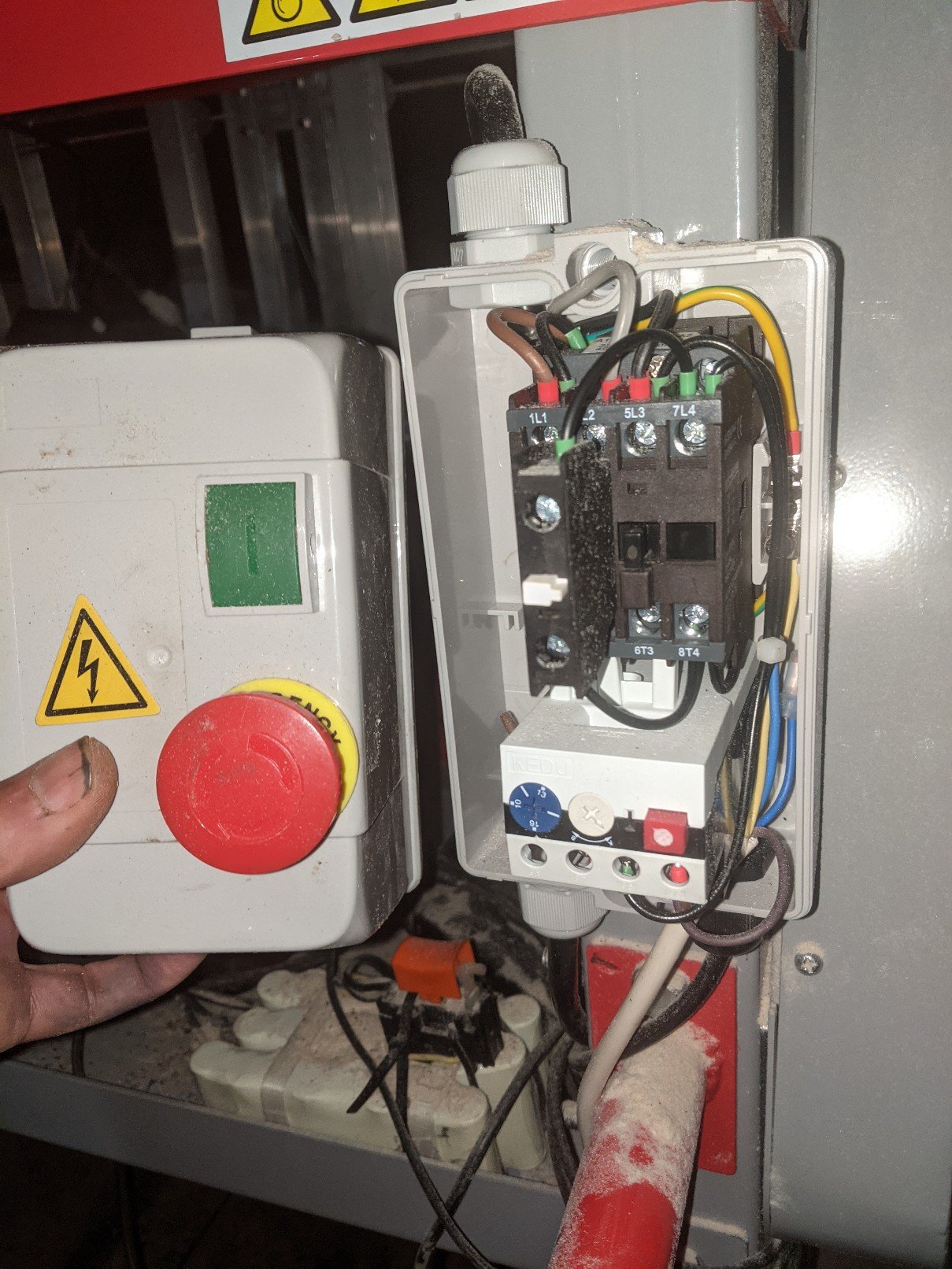

von Das R. (Firma: Verliererland) (verlierer)
Vielleicht hat jemand Idee wo oder wie man für so 5 Euro aus den 400V AC
zwischen L1 und L2 24V DC machen kann.
12V DC wäre auch okay.
Hab an meiner Blockbandsäge nur 4 Adern Drehstrom, also keinen
Null-Leiter.
Da kein FI Schalter davor hängt nutze ich gerade die 240V zum
Schutzleiter, aber das soll nicht dauerhafte Lösung bleiben.
Kaum ein kleines Netzteil ist für 400V AC zertifiziert, sondern halt nur
240V :-/

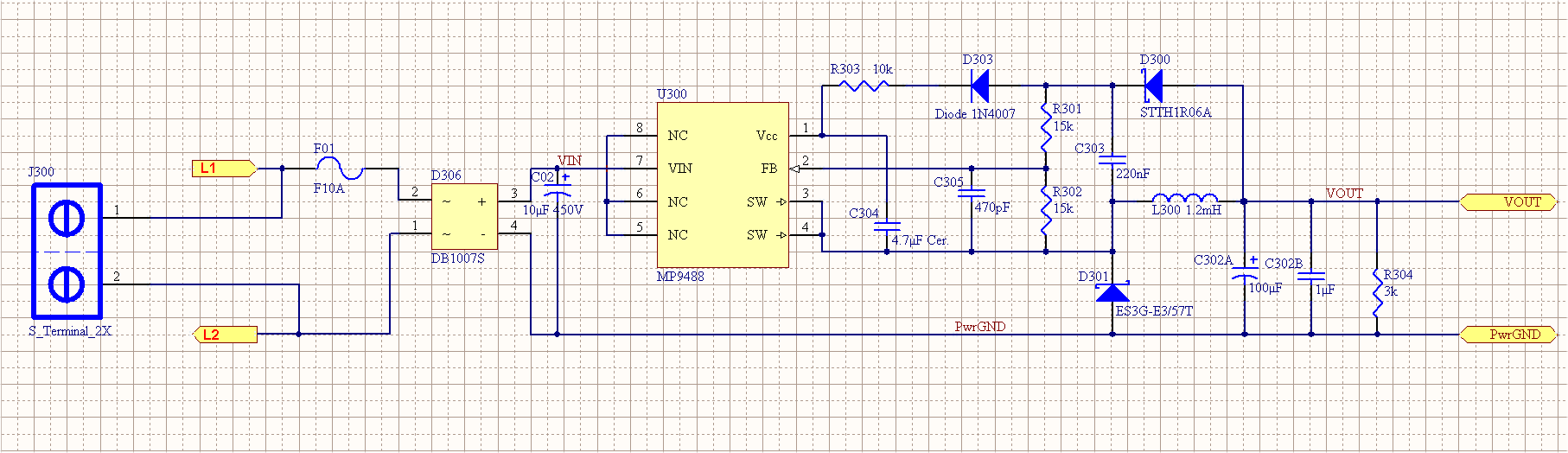

von Patrick L. (Firma: S-C-I DATA GbR) (pali64)
Damit sollte es gehen,(Siehe Bild) und bauteile ca 5€
Macht 450V und 300mA
von Kevin M. (arduinolover)
Ein GND der random hohe Potentiale gegen Erde hat ist auf jeden Fall
immer gut.
> immer gut.
Es hat niemand von Galvanischer Trennung geredet :-D
Der PwrGND ist einfach das Negative Potential.(Deshalb das Pwr davor)
Wen man eine Galvanische Trennung will braucht man einen Übertrager und
dann sind 5€ nicht mehr realisierbar so einfach ist das ;-)
Ansonsten ein Trafo + Gleichrichter aber 400V?!? hmm das wird schwierig.
Anforderungen waren:
400VAC zu 24V @ 300mA und 5€
Zu ungenauen Angaben folgen ungenaue Resultate.
So ist es halt wenn nur Salamischeibchen kommen :-D
Also ins Blaue einen Schaltungsvorschlag ohne galvanische Trennung ...
Respekt. Dazu noch mit dem 450V Kondensator, dem der Arsch platzt wie
einem Knallfrosch, wenn man das ganze an 400Vac anschließt. Ob die
flinke 10A Sicherung das aushält... da darf man sozusagen gespannt sein!
Edit: Nach dem flüchtigen Nachschlagen des MP9488 kann man an die
Schaltung gleich noch ein X dran machen - dem platzt bei 400Vac
Eingangsspannung nämlich auch der Arsch, er darf nur 450Vdc. Dessen
Stromversorgung über R303 kommt mir zudem ein wenig hochohmig vor und
wenn ich eine 1N400x in Schaltregler-Anwendungen sehe beschleichen mich
immer Gefühle einer schleichend langsamen Diode.
Gleichrichter war Falsch ja nur Diode habe beim Schaltung schnell
Kopieren nicht gesehen, das da noch der Brückengleichrichter drin war.
Ansonsten:
Nein die D303 muss träge sein, damit der MP9488 richtig funktioniert.
Auch R303 ist korrekt gewählt, damit die FB richtig funktioniert.
R301 und R302 müssen der Gewünschten Ausgangsspannung angepasst werden.
Und wie gesagt wen das angehängte irgendwas nur eine Anzeige ist, die
keine Berührungsmöglichkeit nach außen hat, braucht es keine Gal.
Trennung.
Da fehlt aber noch die Nächste scheibe der Salami...

So, nun hast du eine noch höhere Spannung am Kondensator (um eine
Diodendurchlassspannung).
Wenn man den Zusammenhang zwischen Effektivspannung und Spitzenspannung
nicht kennt...

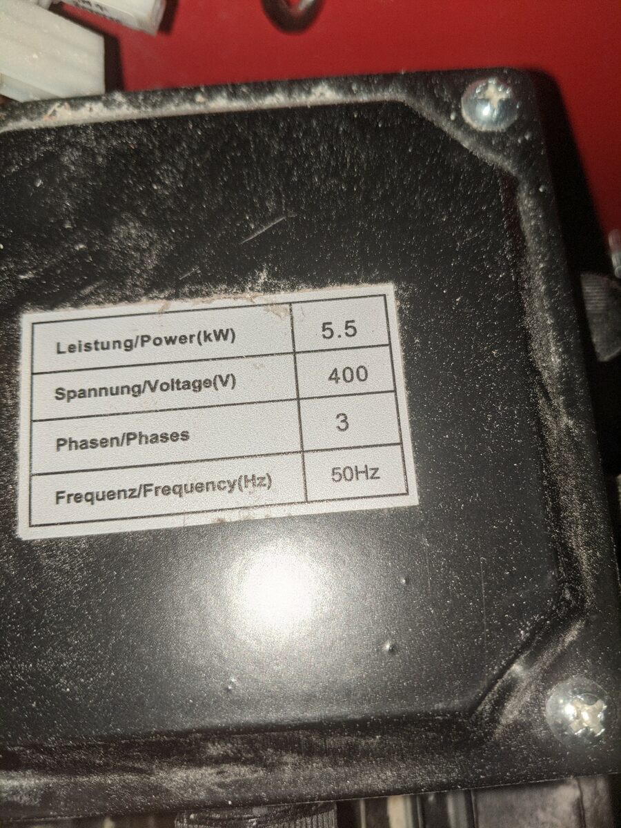

von Armin X. (werweiswas)
Ich weis nicht was die Blockbandsäge für einen Motor hat, aber die
kleineren sind eigentlich generell in 400V Stern gewickelt.
Da kannst Du bei der geringen Last bedenkenlos die Sternbrücke und einen
Außenleiterfür 230V anzapfen...
Sag aber nicht, dass ich das gesagt habe. Es gibt Garantiert wieder
einige die jetzt, warum auch immer, aufheulen werden.
Nein ca 420V liegen am Kondensator an
Andrew T. schrieb:
> @TE: Kannst du Dir hier gerne abholen, dann sparst Du auch noch die 5€.
Würde ich aber machen wenn ich der TO wär das Angebot ist eindeutig das
beste:
+1 @ Andrew T
von Andrew T. (marsufant)
Nein.
eher 400 * sqrt(2). Also ein C ab 600V macht Sinn. ebenso ein 630 oder
700V typ.
Sinnfrei ist die 10A Flink Sicherung im Plan. Die gehört niedriger
dimensioniert.

von JensMa (Gast)
Patrick L. schrieb:
Erklär mir mal die 420V.
Wenn du das schaffst erkläre ich dir meine Aussage.
Genau so.
Dann würde es sogar noch mit FI davor funktionieren.
Würde aber vorsichtshalber die Spannung zum Sternpunkt im Betrieb
nochmal messen und schauen, dass er auf ein paar Volt gleichmäßig ist.
Sonst gibts auf Dauer Probleme mit dem Motor.
Danke AndrewT für das Angebot. Passt aber wohl nicht für mich.
Ich bräuchte dann wohl eher gleich einen 5W Trafo 400V zu 24V. Da nur
ein Magnetventil geschaltet wird braucht es gar keine Gleichrichtung
oder Stabilisation. Danke für diese Idee.
Ich möchte zugeben dass ich kein passendes Board für meine Anfrage
gefunden habe! Ich möcht kein Netzteil für 5€ aufbauen sondern bei eBay
oder AliExpress kaufen. Also einfach ein popliges "Steckernetzteil" das
auch zwischen zwei Phasen gehängt werden kann und nicht explodiert.
Wobei mir nicht klar ist, auf welchem Potential dann GND und 24V liegen
wird ??
Wird da nicht +24 und 0V mit so max 500V gegenüber dem Schutzleiter
pendeln ?
Könnte also sein dass man grundsätzlich nicht aus L2-L1 eine DC Spannung
bezüglich dem Fussboden machen kann.

Ich hab halt nur den Schalter an der Säge geöffnet und da nur vier Adern
vorgefunden.
Ich sollte Mal den Stecker der Holzmann BBS550smart öffnen, vielleicht
hat ja mein altes Anschlusskabel 5 Adern. Dann müsste ich nur den N
Leiter die 1,5 m zum Schalter verlängern.

von Thomas Z. (usbman)
Ich hatte gehofft ein Typenschild des Motors zu sehen. Was du zeigst ist
ein nichtssagenden Gerätetypenschild. Wieso hat die Maschine denn ein
4poliges Anschlusskabel?
Sowas ist bei einem ortsveränderlichen Verbraucher m. Meinung sowieso
nicht zulässig. Bei Festinstallationen mag das anders sein.Die Sicherung
ist sowas von egal, da Trafos in der Leistungsklasse sowieso in aller
Regel kurzschlussfest sind.
Ist halt ne China Säge.
Die hat normalen Drehstrom Stecker in dem ich vermutlich den
Neutralleiter von meinem Anschlusskabel finde.
Intern braucht die Säge den Neutralleiter halt nicht, drum haben sie ihn
nicht zum Schaltungskasten geführt.

> Einen Stern/Dreieckanlasser hätte ich vermutlich schon längst gehört.
Das ist ein einfaches Schuetz in Selbsthaltung, vermutlich mit 400V
Spulenspanung. Schau mal auf die Spule.

von M. K. (sylaina)
Neben der ein und anderen Unzulänglichkeit der Schaltung: Dass es noch
niemanden gestört hat, dass die zweite Phase nicht mit einer Sicherung
abgesichert ist... ;)
Da kein Null-Leiter verbunden ist entfällt diese
Es sind 2 Adern verbunden und das was auch immer daranhängt muss
Berührungsbereich verbaut sein.
Wen es Billig sein soll liegt halt die 0,20 € für die zweite Sicherung
nicht drin, sonst wären es ja dann 5.20€
Eigentlich ist die Schaltung eh nur ein Witz, da noch immer
Salamirädchen des TO Fehlen, und der TO meiner Meinung nach das Angebot
von:
Andrew T. schrieb:
> Ich habe hier noch Trafos kleiner Leistung 400/230V (Steuertrafo aus der
> Industrie, so um die 20VA. Kann man einfach "vor sein NT" schalten
> Alternativ 480V/24V AC, müßte "das R." dann gleichrichten.
annehmen sollen, warum er das nicht tat ist mir ein Rätsel.

von M. K. (sylaina)
Nunja, wenn der Null-Leiter an PE kommt passiert nicht viel. Aber was
passiert wohl wenn die zweite, ungesicherte, Phase was, ich sag mal,
unerwartetes macht? Ich würde mich zumindest mit ner Sicherung sicherer
fühlen. HIER würde ich definitiv nicht sparen.
> unerwartetes macht?
Dan Passiert genau das selbe wie wenn du ein x beliebigen Netzteil mit
einer Sicherung einsteckst und die Sicherung liegt auf dem Nullleiter
und Fliegt raus.
Da hasst du theoretisch auf der Gedammten Elektronik die Phase anliegen.
Stört dass dann irgend wer?
Baut man nun ab sofort nur noch Netzteile wo man den Stecker nicht auch
verkehrt rum einstecken kann?
Sorry aber es ist Normal das Geräte die 2 Adern haben nur eine Sicherung
haben unabhängig davon ob nach dem Durchbrennen der Sicherung nicht auch
die Phase noch am gerät anliegen kann.

> Dass es noch niemanden gestört hat, dass die zweite Phase
> nicht mit einer Sicherung abgesichert ist...
Es macht keinen so großen Sinn, einen bereits dreimal von
einer Kanone getroffenen Spatzen noch weiter zu beschießen.
