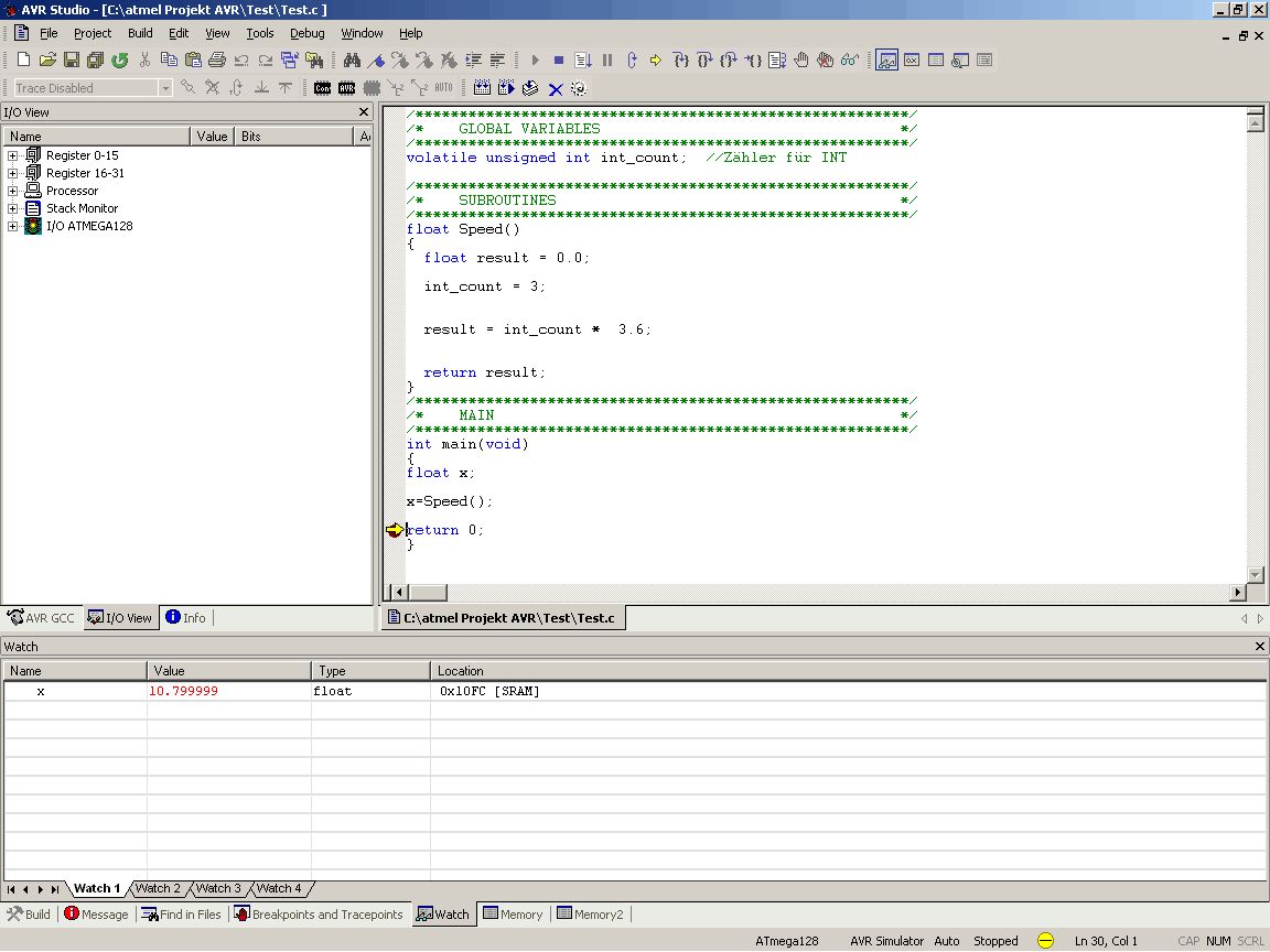

So hab folgenden Programmcode (siehe Anhang)im AVRStudio compilieren
lassen.
Build started 25.9.2006 at 16:00:36
avr-gcc.exe  -mmcu=atmega128 -Wall -gdwarf-2   -DF_CPU=16000000UL -O0
-fsigned-char -MD -MP -MT Test.o -MF dep/Test.o.d  -c  ../Test.c
avr-gcc.exe -mmcu=atmega128  Test.o     -o Test.elf
avr-objcopy -O ihex -R .eeprom  Test.elf Test.hex
avr-objcopy -j .eeprom --set-section-flags=.eeprom="alloc,load"
--change-section-lma .eeprom=0 -O ihex Test.elf Test.eep
AVR Memory Usage
Device: atmega128
Program:    2802 bytes (2.1% Full)
(.text + .data + .bootloader)
Data:         10 bytes (0.2% Full)
(.data + .bss + .noinit)
Build succeeded with 0 Warnings...
von Tom O. (fireblade)
hmm das heißt es muß an der Makefile liegen,
oder an dem ethernut Betriebssystem des Controllers...
Das erklärt auch warum es im ICCAVR Compiler auch gegangen ist.
