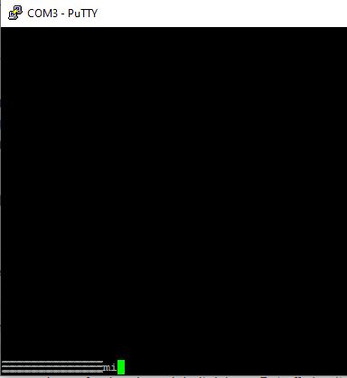

Nach einigen Stunden habe ich den bootloader zum laufen gekriegt und war
auch sehr glücklich darüber. Wenn ich dann mein Programm damit flashe
scheint auch alles zu gehen. Ich habe mir eine kleine UART Diagnose für
die Eingänge gebastelt aber leider zeigt er beim "Reload" und "Semi"
Eingang auf meinem Terminal einige "FF" Zeichen an. Ich habe keine
Erklärung dafür, wenn ich das Hauptprogramm mittels ISP direkt drauf
flashe funktioniert es einwandfrei.

Ich übertrage mehrere Sachen per USART zur Diagnose. Alle anderen
funktionieren einwandfrei und wie gesagt, auch die im bild fehlerhaften
Stellen funktionieren einwandfrei, wenn ich es ohne Bootloader, sondern
mit ISP flashe mit den gleichen baud und anderen Einstellungen.

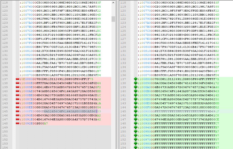

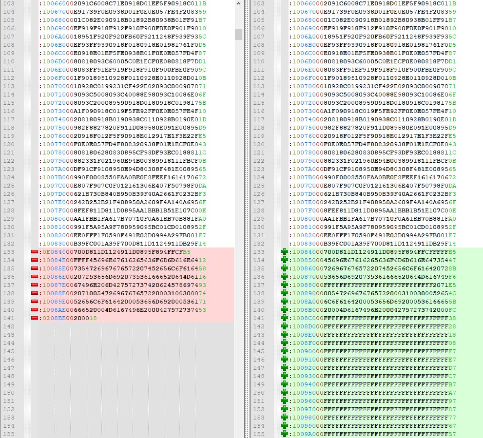

Gast #6798462
Hey,
erst mal erneut vielen, vielen Dank für eure Antworten. Ich habe mir mal
den Flash vom Programm das ich mit dem Bootloader drauf gespielt habe
ausgelesen und die fehlerhafte Zeile gefunden (Bild).
Der Fehler taucht auch bei mehrmaligem flashen immer an der gleichen
Stelle auf. Ich bin jetzt dabei heraus zu finden warum das so ist. Ich
bin mir nicht ganz sicher, schließlich hatte ich noch keine Probleme
damit, aber ich habe keinen Quarz am Controller. Vielleicht versuche ich
ihm mal einen Takt von außen mit einem Quarz vor zu geben.
Ich schaue mir auch noch mal genau meinen Bootloader an.
Falls noch jemand einen Vorschlag hat, oder ihm das bekannt vor kommt
bin ich natürlich für jeden Tipp dankbar.

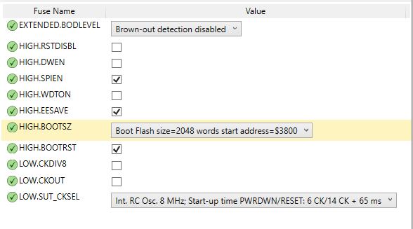

Gast #6799101
Julien schrieb:
> Könntest du das bitte etwas genauer umschreiben?
> Ich habe die aktuellen Einstellungen mal als Screenshot hinzugefügt.
Ich denke er meinte die markierte BOOTSZ (soll größer oder gleich der
tatsächlichen Größe des Bootloader) und darunter BOOTRSR (soll an sein).
#6799206
genau das meinte ich und wollte ich sehen. Aber das passt soweit.
Ansonsten steht dazu laut meiner Meinung alles hier.
https://www.mikrocontroller.net/articles/AVR_Bootloader_in_C_-_eine_einfache_Anleitung

Gast #6799338
Also Quarz erschiene mir auch sinnvoller, bei einem ATmega328P mit
seinen '10 % factory calibration', das nur am Rande.
Aber, auch wenn ich mich wiederhole: auffällig ist doch, dass der Fehler
exakt dort auftritt, wo ein LineFeed zu Beginn einer Speicherseite
geschrieben werden soll - da sollte Julien seinen Bootloader mal genauer
anschauen.

Ich habe nun mal alle LineFeeds und "\033[2J" raus genommen. Der Fehler
wandert zwar weiter, er ist aber immer noch vorhanden. Wie man auf dem
Bild sehen kann, wandert er immer mit der "unvollständigen" Zeile und
tritt genau eine Page später auf. Das Problem liegt auf jeden Fall in
meinem Bootloader.

Es ist meiner Vermutung nach irgend etwas im Bereich "/* Füllen des
Flash-Puffers mit dem "alten" Inhalt der Page */
memcpy_PF(flash_data, flash_page, SPM_PAGESIZE);" falsch aber ich kriege
es nicht zu fassen. Habe nun viel mit UART versucht zu diagnostizieren,
die ganzen counter mit geplottet und deren Funktion versucht zu
verstanden, aber ich krieg nicht raus was der Fehler ist. Ich kann mir
gut vorstellen, dass es am ATMega328p liegt, das Tutorial ist ja auf den
Mega88 bezogen und selbst den tutorial Beispielcode flasht er mit exakt
dem gleichen Fehlerbild.
Schreibe Restdaten ist nur für die aller letzte Zeile zuständig.

Gast #6803157
Vermutlich komme ich hinterher wie die alte Fastnacht, egal:
So ist es, die Stelle ist falsch: 'case PARSER_STATE_TYPE'.
Durch die 'verkürzte' Zeile im Intel-Hex-File wurde an dieser Stelle
flash_data wieder teilweise gefüllt, was dann durch das memcpy_PF
überschrieben wird.
  Konkret im ersten Beispiel (mit den LF&CR): die 'verkürzte' Zeile ist
2 Bytes kürzer, diese werden aus der nächsten Zeile geholt, anschließend
wird flash_data mit 16-2= 14 Bytes gefüllt, die aber werden zu Beginn
der darauffolgenden Zeile 'übergebügelt', dort stehen dann
fälschlicherweise 14 'FF's.
Der Programmteil mit dem memcpy_PF muss wohl irgendwo direkt nach
write_page stehen.
