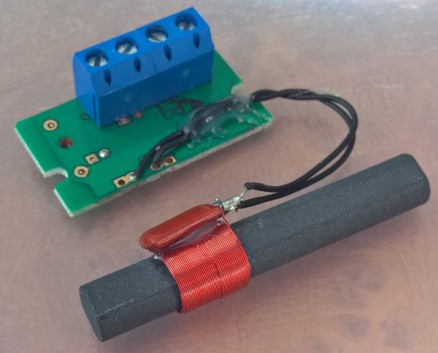

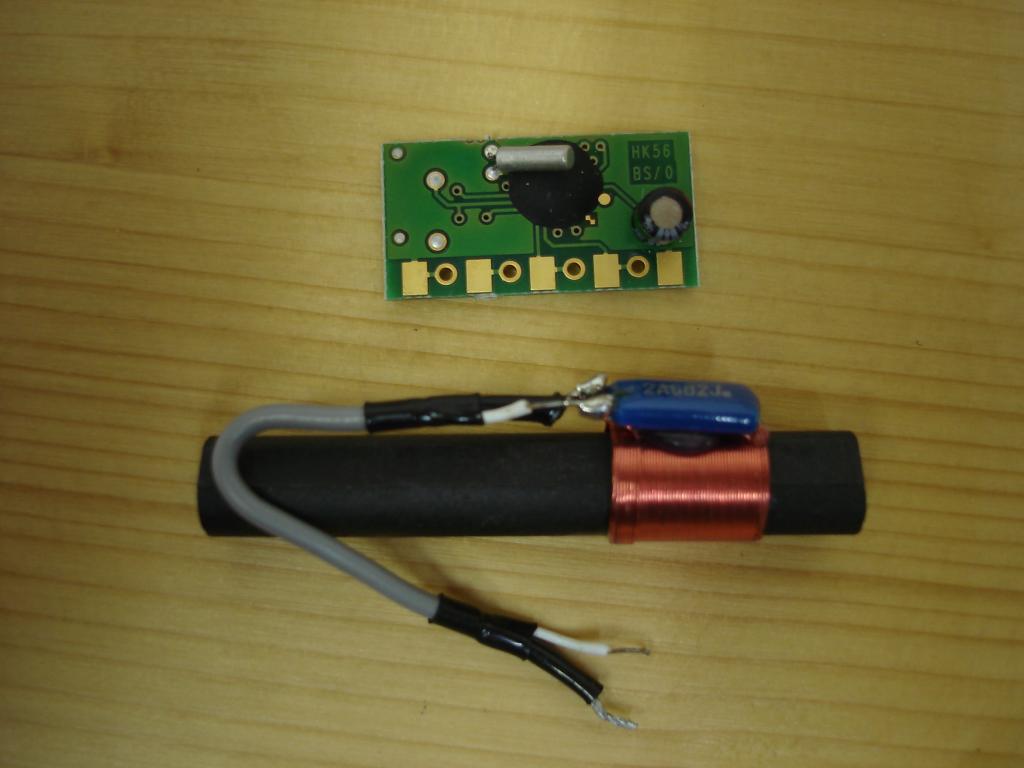

von Stefan F. (Gast)
Axel S. schrieb:
> Ähhm. Nein.
Alles klar, dass sehe ich auf den Bilder also keine Schwingkreise
(Spule+Kondensator), sondern was?
Naja, der Schwingkreis, der auf 77,5 kHz schwingen sollte wird durch die
Spule auf dem Ferritstab und den direkt daran angelöteten flachen
Kondensator gebildet, damit dort keine Leitungsverluste auftreten. Das
Signal kann dann durch die 6 cm langen Drähte bequem zur Schaltung
übertragen werden und bestenfalls hochohmig weiter verarbeitet werden.
Was da unter dem Klecks im IC passiert, bleibt in aller Regel verborgen.
Diese Ferritantennen kann man direkt an ein Oszilloskop anschließen und
man kann sofort das DCF-Signal als HF beobachten.
Aber Luisa scheint verschollen zu sein.

Die billige käuflichen Empfänger sind Superhets, das runde Ding auf
https://www.mikrocontroller.net/attachment/528165/dcf77.jpg sieht nicht
nach Thermosicherung aus, das schwingt ganz sicher.

Na ja ... die Eingangskapazität vom Scope ist da schon wirksam. Je nach
Scope und Aufbau stört dieses dann selbst den Aufbau, so ganz simpel ist
das nicht.
> nicht nach Thermosicherung aus, das schwingt ganz sicher.
Das ist ein Quarzfilter, kein Schwingquarz. So wie in den letzten 40
Jahren auch. OK, eher 30 Jahre, bis für die breite Masse verfügbar.
Meinen Empfänger-Bausatz habe ich kurz nach der Wende bei Conrad
gekauft. Mit U2775B und einem 77.5kHz Quarzfilter. Hat sich seitdem
kaum verändert (ist nur kleiner geworden).
