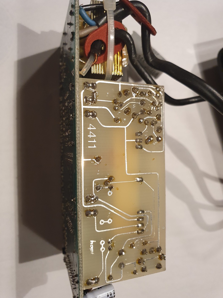

Hallo Gemeinde,
aus einem Nachlass ist mir eine Hopf Funkuhr mit externer DCF77 Antenne
und grünem VFD Display zugelaufen, Aufbau in CMOS Technik. Die Uhr
verfügt über Netzanschluss und ist in einem schwarzen Kunststoffgehäuse
eingebaut. Von Außen ist keine Produktbezeichnung / Nummer sichtbar. Auf
der Hauptplatine findet sich die Nummer 4301.
Das Gehäuse ist auf der hinteren Seite durch Wärmeeinwirkung von innen
verformt. Die Uhr läuft nicht mehr. Groß gemessen habe ich noch nichts,
die 15V CMOS Spannung steht aber. 2 Glättungselkos sind noch i.O.
(Kapazität und ESR). Mit bloßem Augenschein habe ich bisher keine
zerstörten/überhitzten Bauteile gefunden, was aber nicht zu dem
angerösteten Gehäuse passt.
Anfrage bei Hopf ergab leider, dass sie kein Unterlagen mehr haben.
Bevor ich nun mit reverse engineering anfange - hat jemand das
Schaltbild der Uhr oder verfügt über intime Kenntnisse von evtl.
Fehlerursachen?
Bei Bedarf stelle ich gerne Fotos ein.
Grüße Matthias

Bleibt das VF-Display dunkel oder zeigt es irgendetwas an?
Heizspannung vorhanden?
Ist ein Prozessor, Eprom etc. auf der Platine?
Zeige mal Fotos von der Platine und der Front/Rückseite, aber so dass
man auch etwas erkennen kann.

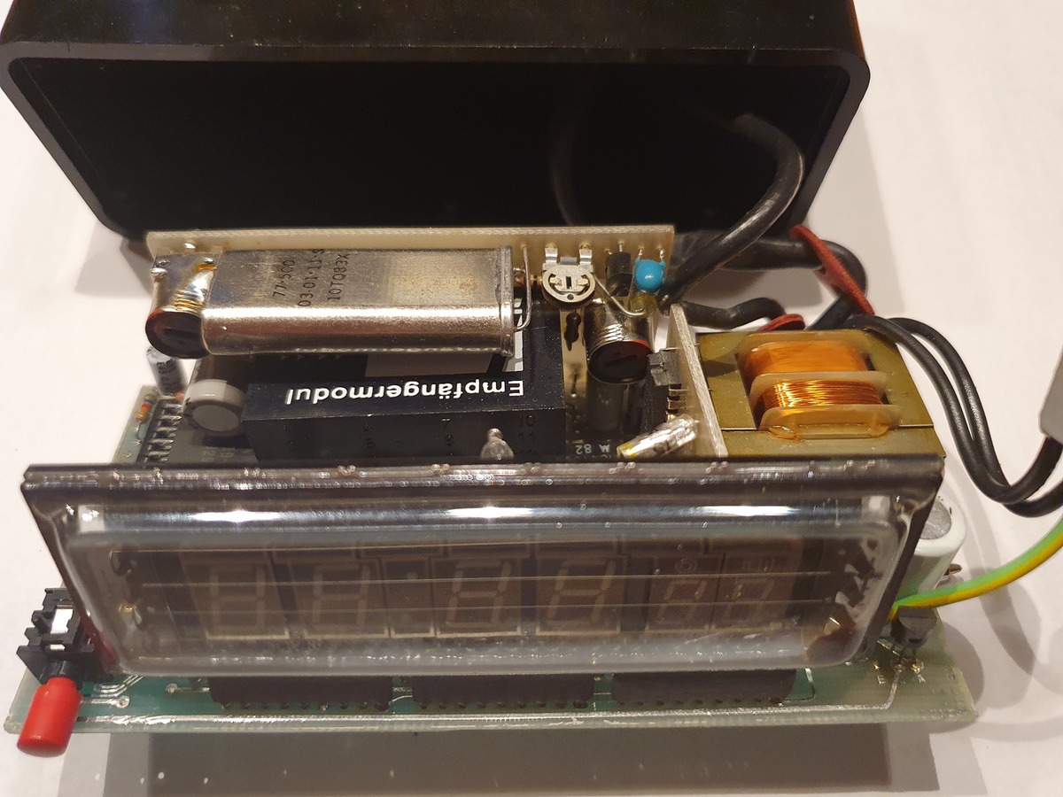

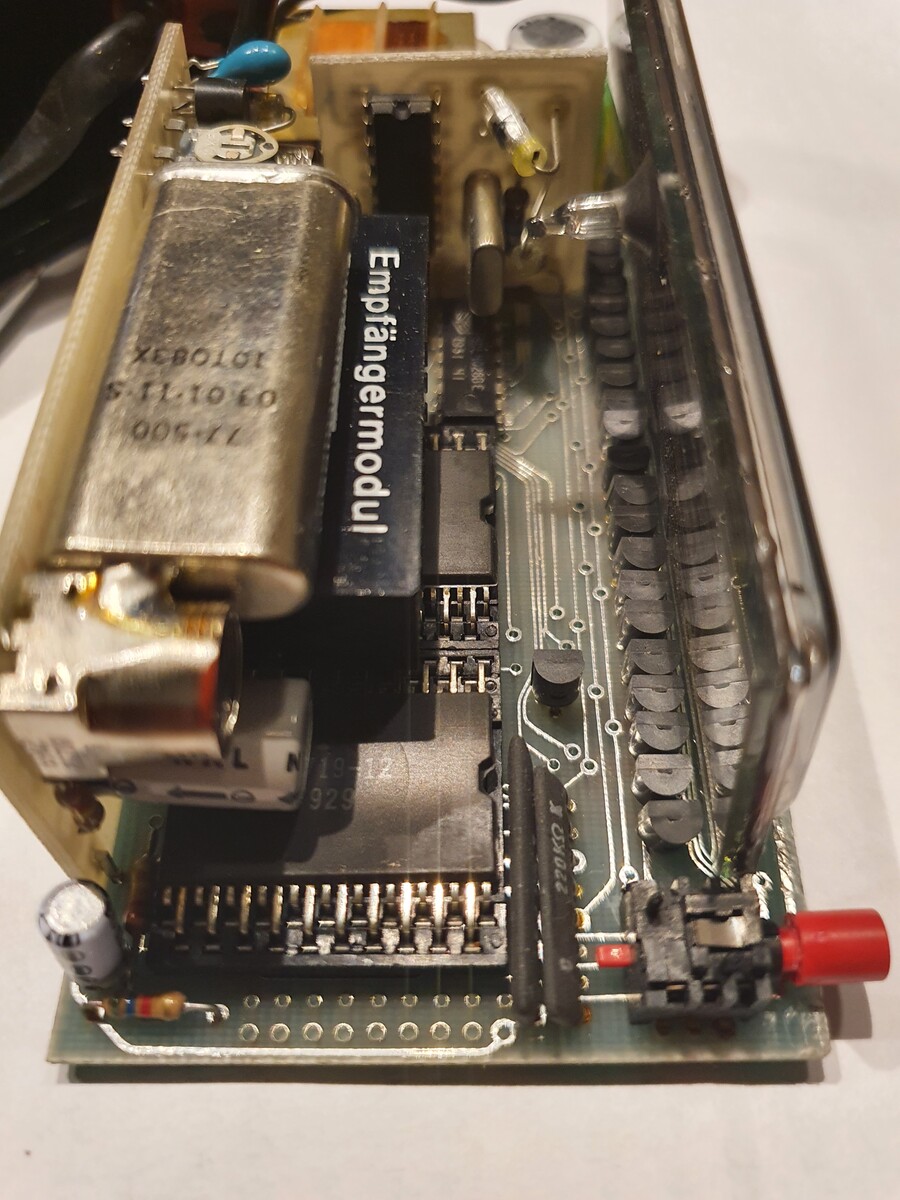

von Max S. (max_s822)
der daycode auf zwei von den CMOS chips ist '79 und '82.
Auf dem ersten Foto sind zwei chips mit DIP Anschlüssen aber versetzt zu
erkennen. Da muss die Intelligenz drin stecken. Typenbezeichnung ohne
Lötarbeiten nicht erkennbar.
VFD zeigt stochastisch nach dem Einschalten einzelne Segmente an.
Helligkeit ok, Heizspannung vermutlich ok aber nicht gemessen.

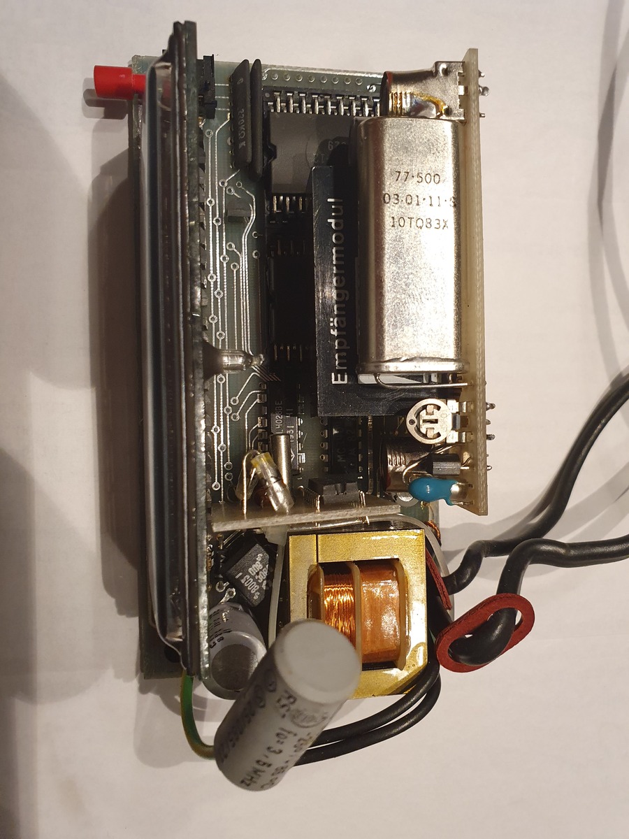

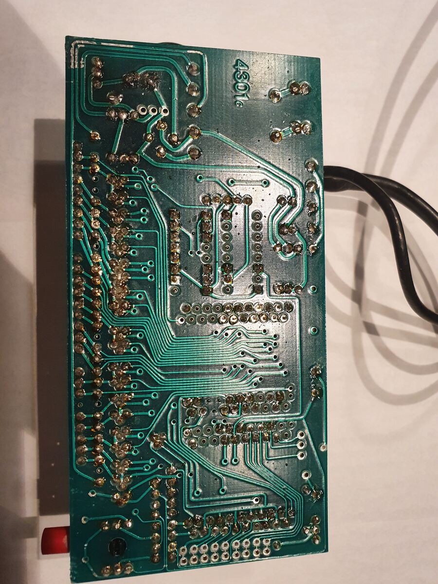

noch ein Foto von der Unterseite und Platine halb im Gehäuse
ich habe mittlerweile herausgefunden, dass es sich bei den beiden
"intelligenten" Bauteilen um QIP packages handelt, vermutliche einen
Display Treiber/Controller und einen Logikbaustein.

Erstmal die üblichen Verdächtigen checken - das sind die
Tantalkondensatoren in Tropfenform. Der Trafo erzeugt die Heizspannung
mit Mittenanzapfung und eine weitere Spannung, die recht hoch sein
dürfte, also so etwa um die 25-30V. Daraus macht Hopf Kreation dann eine
Betriebsspannung für die VFD-Treiber/CPU Chips, wahrscheinlich 5V und
die Speisung des VFD mit wahrscheinlich -25 bis -30V. Diese Spannung
sollte auch an der Mittenanzapfung der Heizwicklung zu messen sein, wenn
man die Masse als Bezugspunkt gefunden hat.
Die Chips sehen mir verdächtig nach NEC aus, sowas haben die gerne
früher hergestellt. Defekt müssen sie aber deswegen noch lange nicht
sein.
Viel eher sind es die o.a. Tantals, die gerne mal auf Kurzschluss gehen
(oder bratzeln) und damit den Spannungsregler töten.

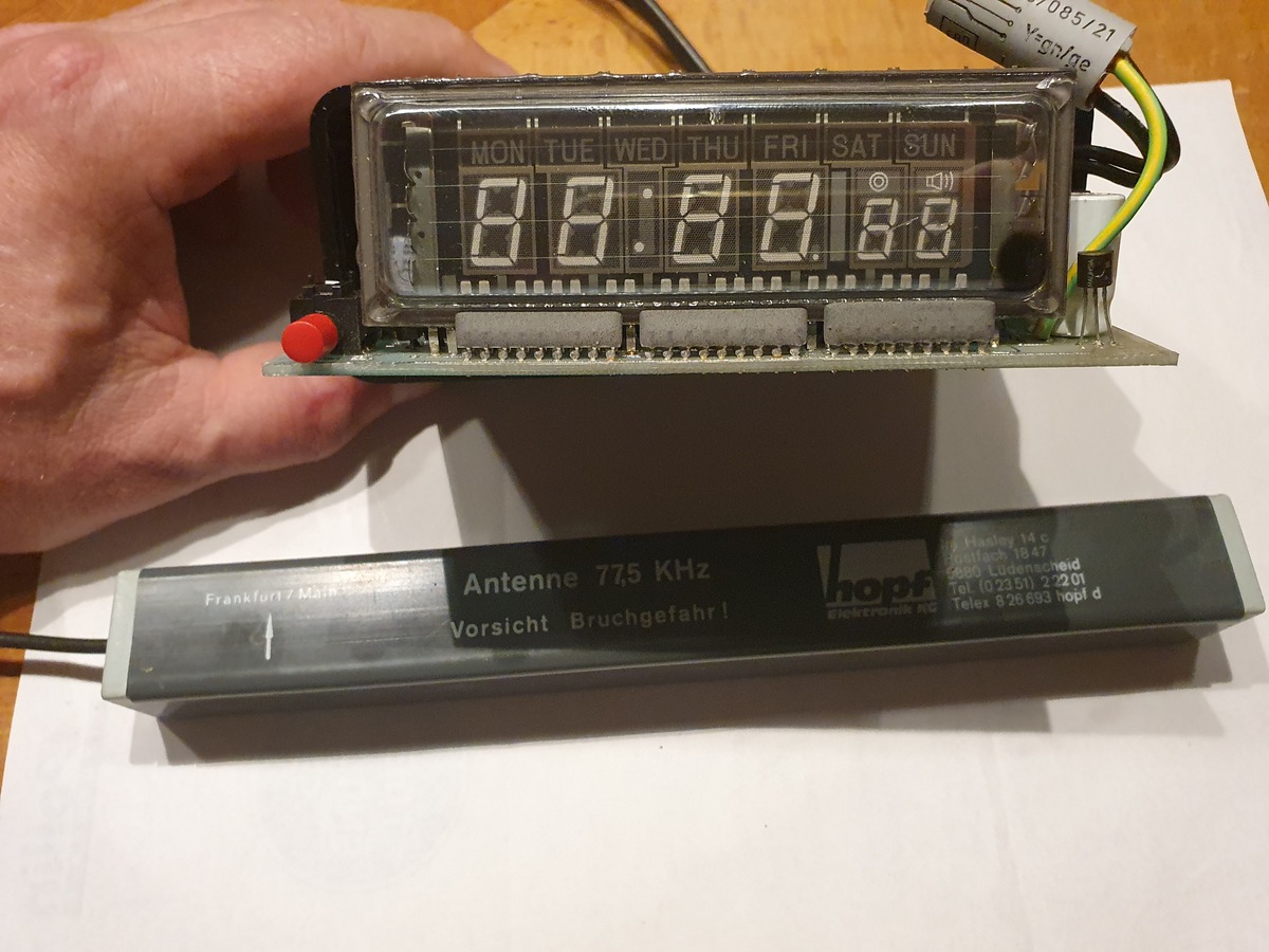

Der Ferrit-Stab ist in der externen Antenne.
Werde mir am WE mal die Tantals vornehmen und die Spannungen prüfen.
Anbei noch ein Foto mit der externen Antenne.
Matthias

von Karl B. (gustav)
danke. Sieht bei mir anders aus. Und noch Trimmer drin zum Abgleich.
Meine jetzige Aktivantenne ist etwas anders konstruiert. Und wird auch
anders angekoppelt. (Zweidraht-Stomschnittstelle)
ciao

von Peter D. (peda)
> erkennen.
Diese Fassungen sind berüchtigt für Kontaktprobleme. Die ICs also mal
rausnehmen und vorsichtig wieder einsetzen.

von Christoph Z. (rayelec)
ich behaupte das Gegenteil und bringe mal Rockwell ins Spiel ;-)
Vermutlich ein R6500-12, 3KB maskenprogrammierter uC auf 6502-Basis,
Gehäuse QUIP64
> Gehäuse QUIP64
Kann auch gut sein. Gabs denn welche mit VFD Treiber? Da sind ja
immerhin 2 Chips in dem Gehäuse, von denen der eine mit Sicherheit
direkt ans VFD geht.

Also es sind Rockwell Chips.
Ein A7719-12 und ein 10934EC. In der pps4 Beschreibung wird von
Verfügbarkeit 1975 / 76 gesprochen, die Typen tauchen dort (noch?) nicht
auf. Die Chips haben daycodes 8035 und 7929.
Es waren nur 2 Tantals in der Uhr, beide ohne Kurzschluss, einer noch
gut Soll: 4u7, gemessen: 5u1 , ESR 0R4, der andere Soll: 4u7, gemessen:
3u5, ERS auch 0R4.
Mit 4u7 Low ESR Elko mit 100nF parallel ersetzen?
Die anderen Elkos sind auch unauffällig, Dioden uns 3-Bein
Spannungsregler ok.
Habe die ICs aus dem Sockel genommen und wieder eingesetzt.
Werde nach dem Zusammenbau berichte...
