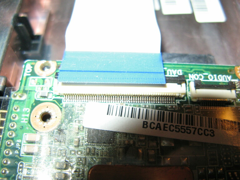

Leider hat mein Reisenetbook (Asus Eee PC 1015PEM) eine Nacht zusammen
mit einer sich geöffneten Wasserflasche in einer Fahrradtasche verbracht
und der Akku war dummerweise eingelegt. Zu hause auseinander genommen,
das Board sieht einwandfrei aus, nur an einer Stelle rund um einen
Step-Down Regler ist alles korrodiert. Nun eigentlich hatte ich das
genau für "soll nicht schlimm sein wenns geklaut wird" gekauft. Aber bei
Ebay gibt es fast nur Angebote für die noch langsamere Single Core
Version oder sogar nur 32Bit Version, also lohnt sich eine Reparatur
gegebenenfalls doch.
Also welches Bauteil ist da schwarz geworden? Und die beiden
Kondensatoren sind vermutlich auch hinüber.
Den Schaltplan einer anderen Mainboardrevision findet man
praktischerweise online:
https://www.google.de/search?q=1015+joy_zhou
Demnach ist der NB637EL Step-Down Regler an zwei verschiedenen Stellen
verbaut.

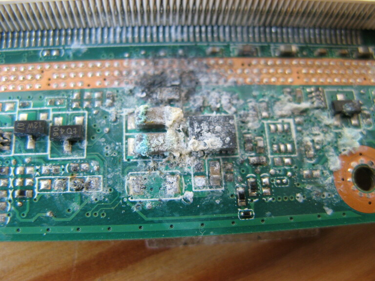

#6797011
und vielleicht hat dir die Elektro-Lühse einige Leiterbahnen oder
Durchkontaktierungen oder SMD-Anschlussbeine  aufgefressen
Malte _. schrieb:
> Und die beiden Kondensatoren sind vermutlich auch hinüber.
bei schrafen hinsehen glaube ich zu erkennen, das die rechten Seiten
(Kontaktflächen) der Kondensatoren durch Elektrolyse abgetragen wurden.
Nimm eine Uhrmacher-Lupe, und schau dir den Beereich ganz genau an. Zur
Not nimm ein Multimeter mit scharfen Spitzen, und prüfe ob da eine
Verbindung ist (oder halt keine mehr)
... und mach mal dein Operations-Gebiet mit einer alten Zahbürste und
Isopropanol sauber
#6797016
Das ist noch lange nicht sauber.
Das Fiese bei den Notebooks ist, dass wegen des Akkus und sogar durch
die CMOS-Batterie Spannung an der Platine anliegt. Auf Deiner Platine
hat es mächtig geblüht. Tatsächlich nur eine Nacht? Es sieht heftig aus.
Ich hatte ein älteres aber schönes Lenovo Notebook bekommen mit optisch
weitaus harmloserem Schaden. Das habe ich intensiv mit Isopropalnol
gereinigt, trotzdem wollte es danach nicht funktionieren.
Einige Wochen später fand ich auf ebay passende Restposten des
Mainboards (habe ich zuvor als ebay-Suche eingestellt und wurde dann
automatisch benachrichtigt). Das ist für Dich evtl. eine Option.
EDIT: Wegstabenverbuchsler kam mir zuvor und hat es erklärt. Genau,
Elektro-Lühse. :)
#6797029
auf den ersten beiden Bildern sieht man auch folgendes:
unterhalb des rechten Transistors (linkes Bild) war "irgendein Bauteil"?
Im halb-gereinigten Zustand (rechtes Bild) ist zumindest die linke
Kontaktierung dieser Bauteilposition weg (weggefressen? Weggeputzt?)
ein schärferes Bild des Jetzt-Zustands wäre hilfreich.
Gast #6797054
Bei unbestückten Bauteilen sind die Lötflächen bei den Pads in der Regel
glatt, so wie bei den 6poligem Bauteil rechts vom Schaltregler-IC.
Außer dem schon angesprochenden linken Pads sind hier mindestens noch
zwei weitere Stellen wo Bauteile mal vorhanden waren und nun fehlen.
- Ich sehe keine Speicherdrossel, die dürfte unter den zwei
Kondensatoren bestückt gewesen sein.
- rechts daneben (neben Pin1 vom Schaltregler) scheint auch etwas zu
fehlen.

Welche Bauteile fehlen oder nicht bestückt sind, sieht man recht gut an
einem recht teurem Board aus China (Revision 1.4):
https://www.ebay.de/itm/322218182640?epid=535934475&hash=item4b05b347f0:g:ELgAAOSwo25f9Wkk
Die Speicherdrossel wurde auf der anderen Seite der Platine bestückt und
sieht einwandfrei aus.

Ich würde erst mal nach gründlicher Reinigung der Schadstelle mit einem
Glasfaser-Pinsel (Borsten weit raus fahren) die beiden Kondensatoren
auswechseln und schauen, was passiert.
#6797115
Nun aus Erfahrung kann ich dir sagen: So wie das Ding aussieht wird das
nichts mehr. Bedenke die Flüssigkeit wird auch an Stellen vorgedrungen
sein die du noch garnicht gesehen hast. Ansonsten kräftig putzen mit
Spiritus und Zahnbürste. Der Dreck muss komplett runter, das QFN IC must
du tauschen.

das Steuerboard meines Rollers lag eine Nacht "im Wasser". Elektrolyse
hat da auch was aufgefressen.
Beitrag "Re: Gasgriff und Bremsgriffe E-Scooter elektrischer Aufbau"
ich konnte das mit neuem Kondensator und gründlicher Reinigung wieder
betriebsbereit machen.
Das sollte der TO auch erst mal versuchen: die 2 Kondensatoren kann man
sich zur Not aus irgend einer alten Platine "ernten", oder kaufen für 2
EUR. Nix mit Waschmaschine, Wasser und Co. Erst mal die Kondensatoren
tauschen, dann weiter sehen.
Gast #6797503
Na aber doch: Sowas gehört erstmal mit Warmwasser und Spülmittel
gebadet, habe ich nach ausgelaufenen Elkos mehr als einmal gemacht.
In einem speziellen Fall habe ich zuvor wenige Teile abgelötet, die
nicht waschfest sind.
Wenn das dann sauber ist, mit Alkohol spülen - ein Billigkorn 'Fürst
Bismarck' hat sich hier bewährt. Dann ab in den Umluftbackofen, nicht
über 50°C einstellen und zwei Stunden trocknen lassen.
Danach sieht man weiter, was wirklich los ist.
#6797530
Manfred schrieb:
> ein Billigkorn 'Fürst Bismarck' hat sich hier bewährt.
Der kostet aber auch schon die Hälfte vom Board, das Malte bestellt hat.
Erfolg trotzdem nicht garantiert. Ne, dann soll er das Schnäpschen nach
erfolgreicher Reparatur und gesparter Zeit im Kornglas genießen.
Das hat er schon richtig gemacht. Bei dem Wasserschaden wie auf dem
ersten Bild...
#6797536
...dachte ich auch mal bei ner GoPro, nen alternativen LDO und einige
Schätzwert Cs freifliegend eingelötet plus einige Leiterbahnen neu -
lief Jahre lang. Aber zugg hatte ich auch wenig Hoffnung und es war eher
akadem. Interesse. Aber Versuch macht kluch.
Klaus.
Gast #6797537
Bei derartigen Schäden ist es Lotterie, aber als Bastler dennoch einen
Versuch wert.
Lieber nicht, dieses Zeug finde ich ungenießbar. Es ist offenbar nur
Wasser und Alkohol und verdunstet Rückstandsfrei, Himbeergeist oder
Williams Birne etc. würde ich zum Waschen nicht empfehlen.
> ersten Bild...
Was hat er denn richtig gemacht?
#6797564
... 11,00 Euro ausgegeben für ein Ersatzboard statt stundenlang putzen
mit ungewissem Erfolg und viel Frust. Leute, Preis und Risiko stehen
hier in keinem Verhältnis, der Kauf des Ersatzboardes war reine
Vernunft.
Ja!
> akadem. Interesse.
Ja! Aber hier wäre es akademisches Interesse auf Kosten des TO.
Ich habe solche Aktionen hinter mir und ich hatte Ehrgeiz, alleine es
war nicht zielführend. Ersatzboard gefunden - original verpackter
Restebestand von Lenovo - und das Notebook löppt. Und das seit Jahren.
Meine Investition dürfte mit Porto ca. 60,00 Euro betragen haben. Also
bei 11,00 Euro mache ich keinen Wind und genieße lieber die letzten
Sommertage. Und spare mir den Bismarck-Korn auch noch, wenn er denn so
schrecklich ist... :)
Na klar gibt es ein Risiko auch beim ebay-Kauf. Lassen wir uns
überraschen. Hoffe, der TO teilt uns den Ausgang der Reparatur mit.
OP Persönliche Seite #6815917
Natürlich ist eine gewisse Neugier auch bei mir da, aber spätestens beim
Tausch von BGA Komponenten fehlt mir die Ausstattung. 2-3 SMD Pinner
hätte ich mit dem vorhandenen Pinzettenlötkolben tauschen können.
Tja, die 1,5 Wochen gingen für die Post drauf - 9 Werktage für ein
Einwurfeinschreiben sind schon eine Leistung... (der Versender hatte es
pünktlich verschickt).
Das passte natürlich nicht durch den Briefkasten und so kam es pünktlich
am 1. Urlaubstag und ging zur Postfiliale.
2 Wochen nach dem Versand konnte ich dann die Platine abholen. Dann noch
Wärmeleitpaste bestellt, 3. Woche rum.
Und jetzt tja, da hat Asus mal eben den Stecker zwischen der Revision
1.2 und 1.3 geändert... Wirklich relevant ist auf der anderen Seite
eigentlich nur der Ein- und Ausschalter.
Übrigens ist auf der 1.2er Revision auch leider nur ein Atom N450 Single
Core verbaut, nicht wie auf meiner defekten ein N550 Dualcore. Den
Schaltplan der 1.2er Version findet man im Netz. Ich wüsste also welcher
Pin der Power Pin ist, den 1.3er leider nicht. Aber eigentlich wenn ich
das in Stunden umrechne, ist das  ähnlich wenig effektiv wie der Versuch
das defekte Board zu reparieren.
Schade dass es von der Kategorie Netbook nichts aktuelleres mehr gibt.
Mattes Display, lange Laufzeit, x64 für ein richtiges Linux, war schon
schön. Für 66Euro mit 7Stunden nutzbarer Laufzeit (Akku von 2010) war
das Netbook rückblickend betrachtet vor gut 4 Jahren ein echtes
Schnäppchen.
