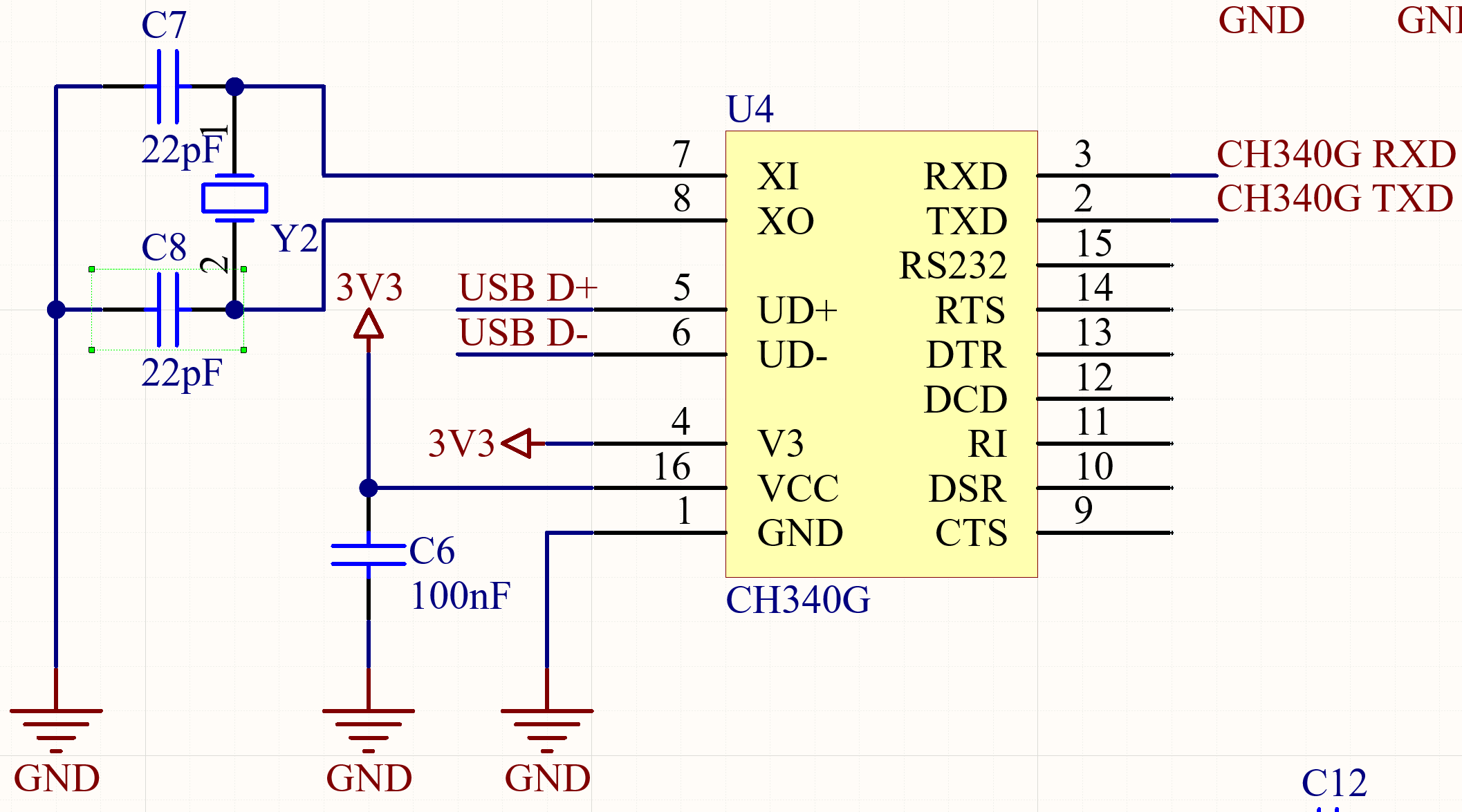

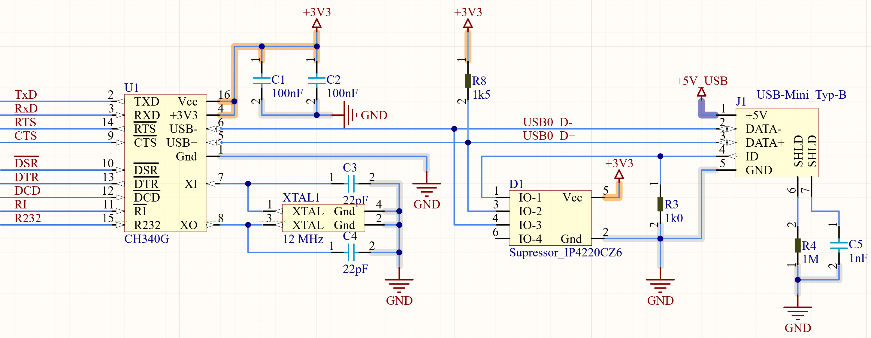

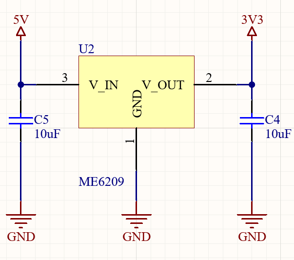

meine Schaltung mit einem CH340G möchte sich nicht als serieller Port zu
erkennen geben.

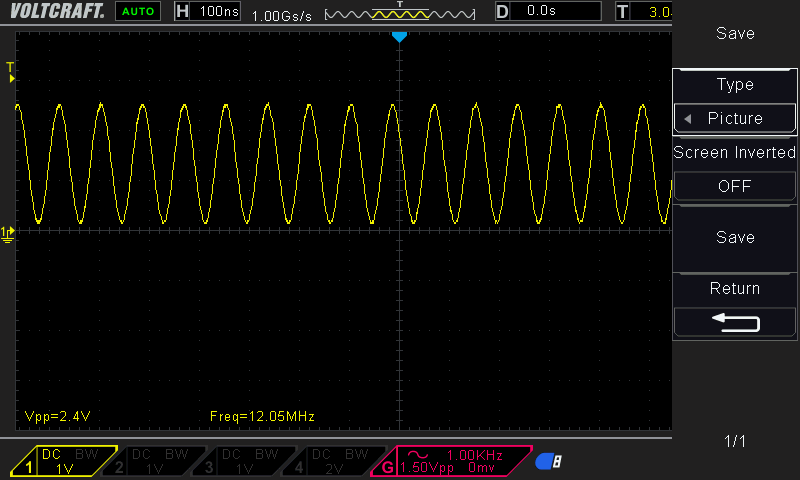

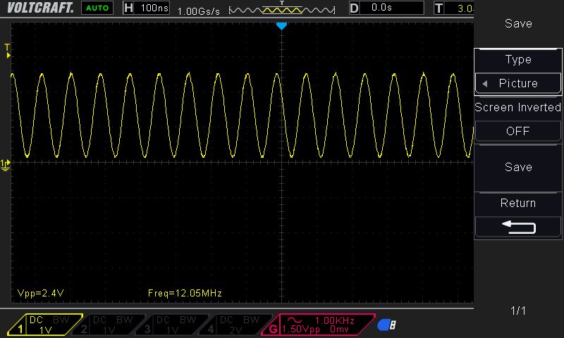

Ich hab den 12MHz Crystal mit einem Oszi gemessen und seltsamerweise
erhalte ich an beiden 16pF Kondensatoren nur eine konstante 3.3V
Spannung (wenn man die Platine vom Strom trennt besteht aber laut
Durchgangsprüfer keine Verbindung zwischen Kondensatoren und 3.3V, d.h.
ich gehe davon aus die werden vom CH340G an XI / XO angelegt).

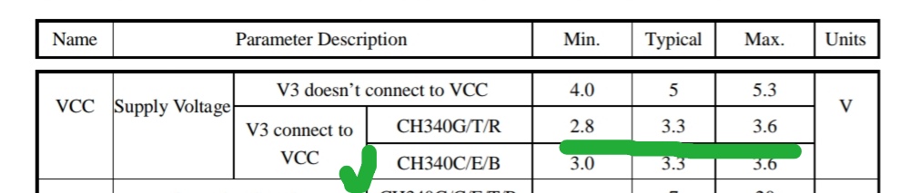

Hat jemand eine Idee, woran das liegen könnte? Meine Vermutung ist, dass
der eventuell doch nich bei 3.3V will (zumindest nicht so wie ich ihn
verschaltet habe).
Entsprechende Schaltpläne sind angehängt.
Viele Grüße
von Wolfgang W. (Gast)

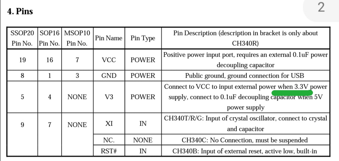

Mein Vorschlag:
Häng mal einen 100 nF Kerko von Pin 4 "V3" nach GND.
MfG Wuff_W
von Konstantin (Gast)
> verschaltet habe).
Jede Menge Ideen: CH340G defekt, Quarz defekt, Lötbrücken, ...
Wenn du mit dem Scope messen möchtest, solltest du das nur an XO
(Ausgang) machen.
Oben schreibst du 16pF, im Schaltplan und im Datenblatt stehen 22pF?
Im Datenblatt steht dann noch der Hinweis, den C an XI zu halbieren,
wenn der Oszillator nicht schwingen möchte.
von Thomas Z. (usbman)
Die Schaltung sollte passen V3 + Vcc an 3.3V. Ich würde als erstes mal
die beiden Cs entfernen, du wärst nicht der erste der statt 22p 22n
bestückt hat. Ansonsten sehe ich nichts grob falsches. Ich gehe davon
aus dass du einen 10:1 Tastkopf nimmst.

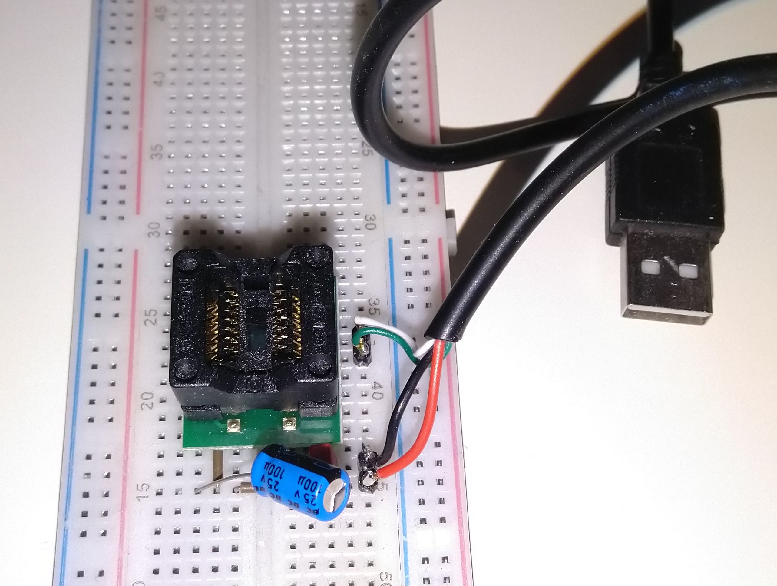

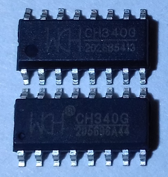

Vor einer Weile habe ich mir 10 CH340B gekauft.
Ich habe ein paar davon verlötet, und keiner hat funktioniert.
Habe danach 10 weiter gekauft und einen Null-Kraft-Sockel um sie
außerhalb der Schaltung zu testen.
Von den restlichen der ersten 10 hat keiner Funktioniert.
Von den zweiten 10 aber alle.

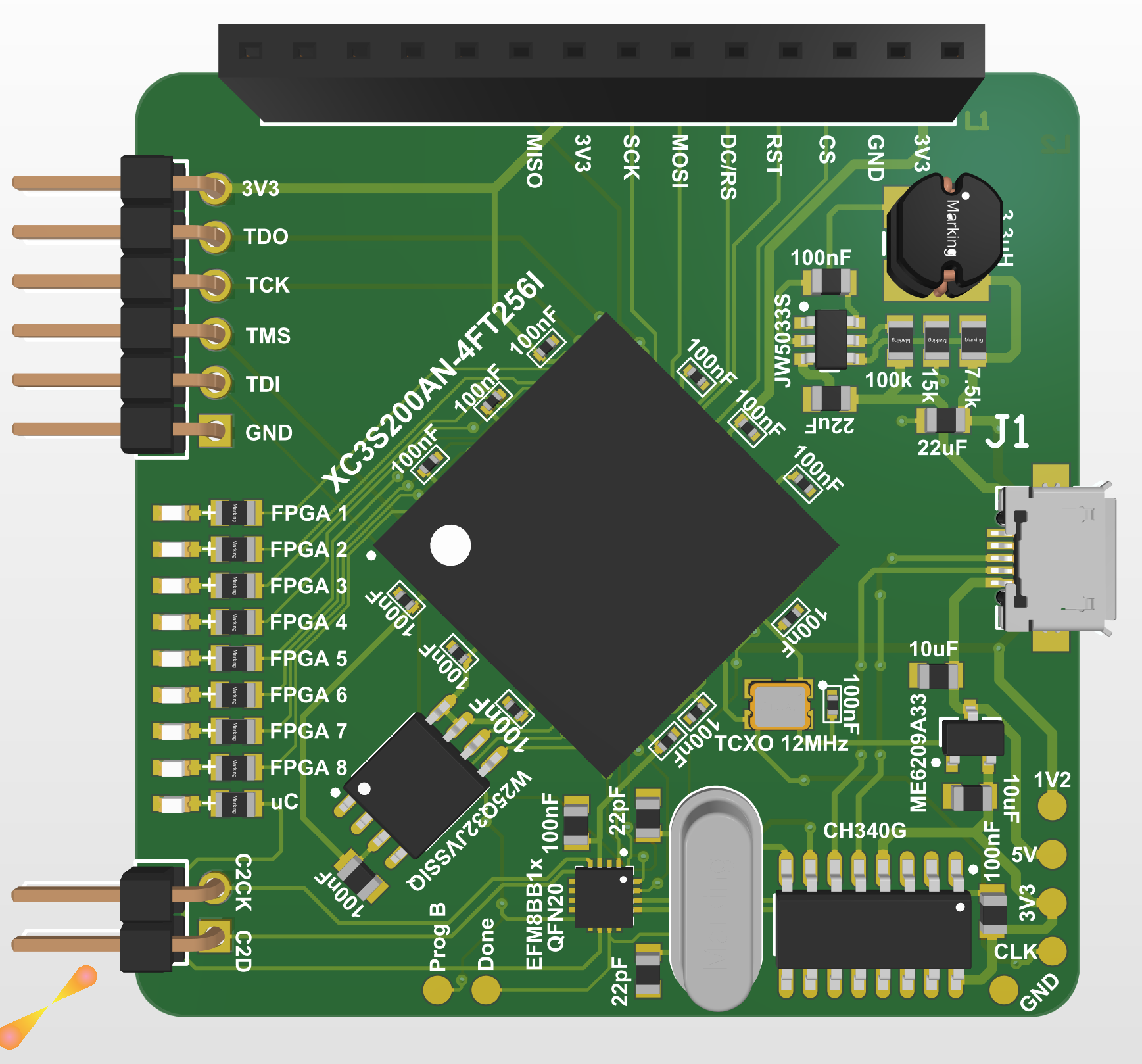

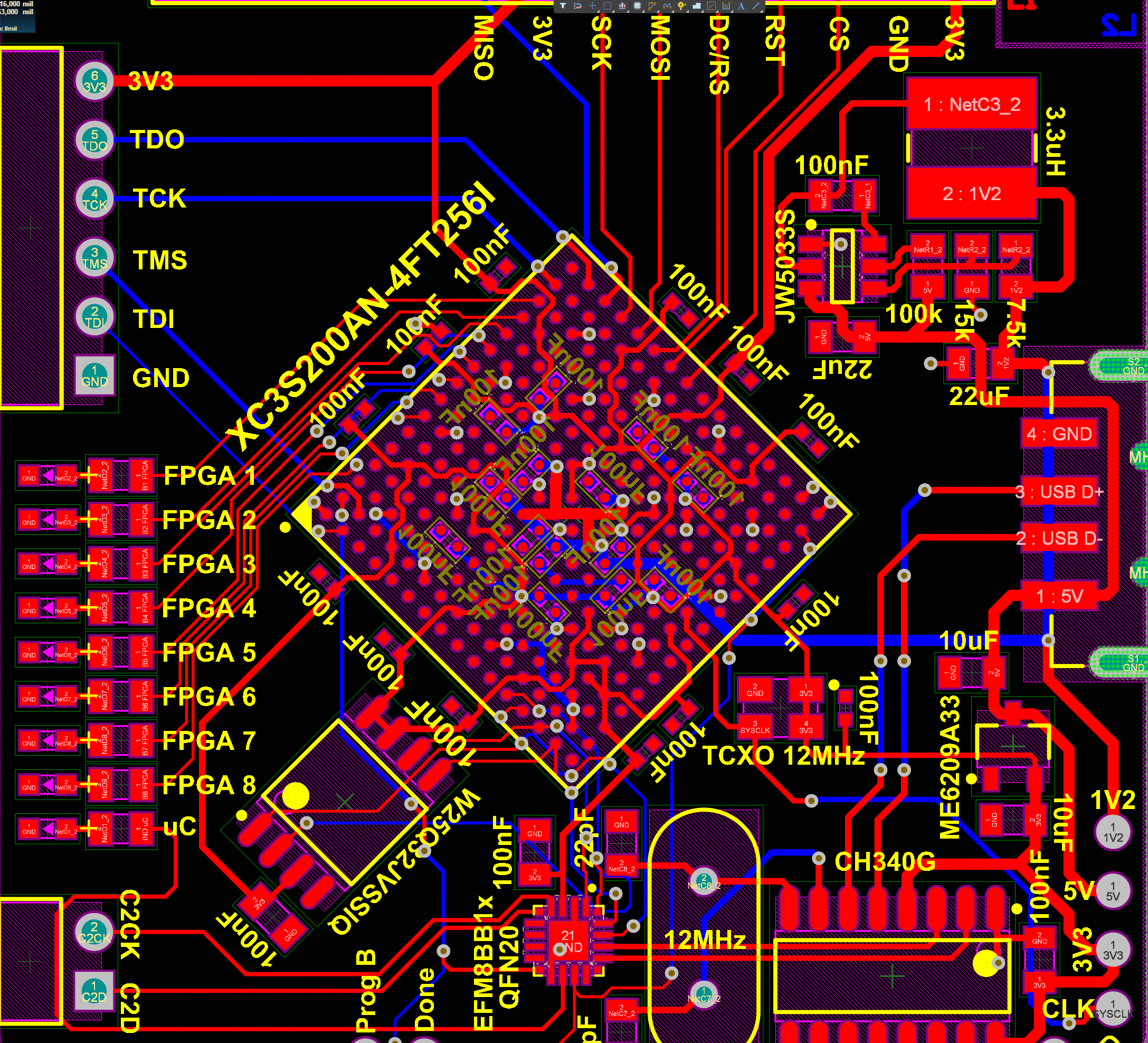

Die vielen Leiterbahnen unter dem Quarz hast du aber schon mit einer
Isolierscheibe vom Quarzgehäuse getrennt?
Zeig auch mal ein Foto vom Aufbau.

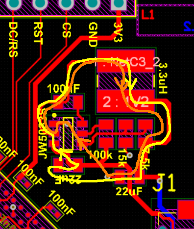

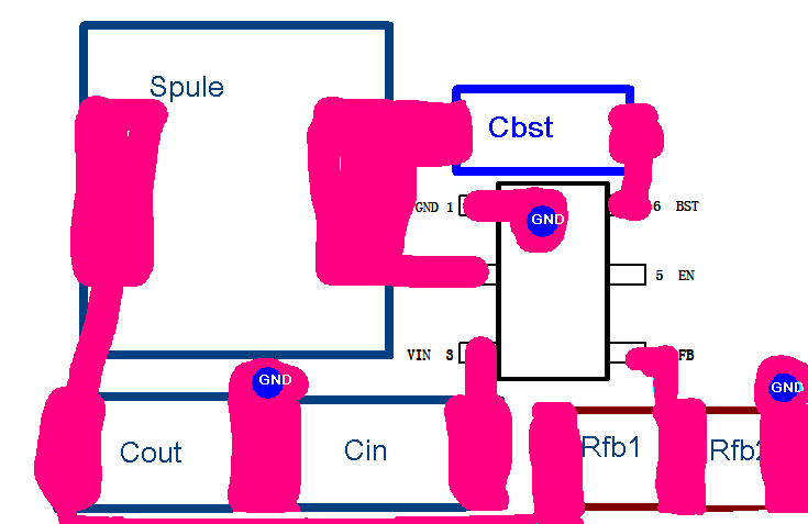

BTW: das Layout deines JW5033 Schaltreglers sieht überaus holprig und
eigenartig aus. Den Ladestromkreis einen solchen kleinen MHz-Biests
einmal komplett aussen um den ganzen Schaltregler herumzuführen ist
schon etwas gewagt...
Angehängt mal dein Layout mit den Farben der Stromkreise von dort:
http://www.lothar-miller.de/s9y/categories/40-Layout-Schaltregler
Wenn du diese Pfade verfolgst, dann siehst du, dass alles VIEL zu
geräumig aufgebaut ist und zudem zwischendurch viel zu schamle
Leiterbahnen eingefügt sind.
Die 4 Leitungen? Und warum sollte man das tun?
> eigenartig aus.
Danke für den Hinweis. Der ist aber für die 1.2V des FPGA zuständig. Das
FPGA funktioniert auch. Weiß also nicht inwiefern das etwas mit dem
CH340G zu tun hat.
Weil es sonst nach ein paar Erschütterungen gern mal Kurzschlüsse von
der Leiterbahn zum Quarzgehäuse gibt, wenn das nur durch eine mickrige
Lackschicht von den Signalen darunter getrennt ist. Bei SMD-Quarzen wird
diese Isolierscheibe gleich vormontiert mitgeliefert:
https://www.reichelt.de/smd-quarz-grundton-10-000000-mhz-10-0000-hc49-smd-p72513.html
Weil die Isolierscheibe bei THT Bauteilen aufwendig ist, versucht man
normalerweise, auf der Bestückungsseite unter dem Quarz keine
Leiterbahnen zu führen.
Deshalb sage ich ja, dass ein Foto vom Aufbau hilfreich wäre...
> Weiß also nicht inwiefern das etwas mit dem CH340G zu tun hat.
Hat es wahrscheinlich nicht (denn du schreibst ja, die 3V3 sind
bretteben ohne Störungen drauf). Aber du wirst später mal Probleme damit
bekommen. Ich habe mal einen Layoutvorschlag angehängt, da siehst du:
alles, was mit Strom zu tun hat ist bei den Pins 1..3, und der Rest ist
möglichst von diesem "Hochstrombereich" getrennt.
Danke, ich werde das in einer Version 3 korrigieren. Hab eh schon eine
Änderung ggü der aktuellen Platine vergenommen (USB Typ A gegen
Micro-USB getauscht).

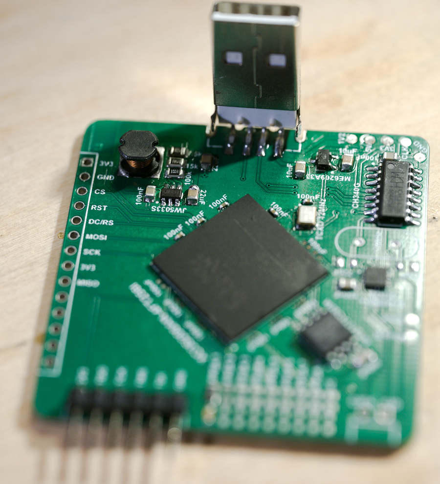

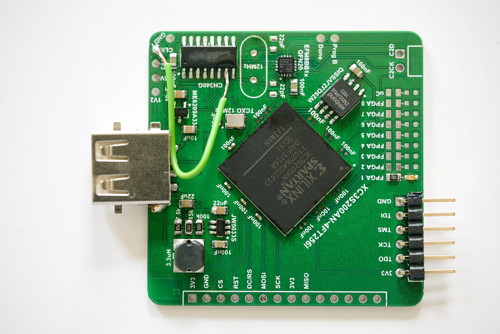

Der Aufbau sieht genauso aus wie im Bild angehängt (nur links hab ich
nicht alle LEDs bestückt und rechts ist ein USB Typ-A).
> Okay, probier' ich. Danke dir
12MHz Quarz ohne Kondensatoren liefert bei XO konstant 3.3V mit 1:10
Tastkopf.
Eine kalte Lötstelle oder ein verpoltes IC kann man im 3D-Modell nicht
erkennen...
Es ist so: theoretisch müsste diese Schaltung laufen. Es hilft also
nichts, sich theoretische Bilder anzuschauen, weil ja an der praktischen
Ausführung etwas faul ist.
von Christian K. (the_kirsch)
> Stimmt mich jetzt nicht gerade zuversichtlich. Was hat denn nicht
> funktioniert? Hat der Quarz bei dir geschwungen (oder ist der CH340B mit
> integriertem Quarz)? Mit welcher Spannung hast du die betrieben?
Der B hat einen integrierten Quarz.
Das einzige was Funktioniert hat war der eingebaute 3,3V Regler. Ich
bekam 3,3V raus, wenn ich 5V angeschlossen habe.
Testweise hatte ich auch einen Quarz angeschlossen, um auszuschließen,
das es vielleicht ein G und kein B ist.
Und auch die Reset-Leitung, die es beim B gibt, habe ich extern auf Hi
gelegte, normalerweise kann man die einfach offen lassen.
Die 10 Stück waren einfach Schrott.
Beide Bestellungen waren von Ali-Express, aber von unterschiedlichen
Händlern.
zb wenn die Lötpads am Quarz etwas zu groß sind und der Quarz flächig
aufliegt. Ich sehe gerade eine Via gibts auch noch unter dem Quarz. Sind
die Vias bei dir abgedeckt?
von LausigerLötkolben (Gast)
Thomas Z. schrieb:
> Sind
Ja, alle Vias sind abgedeckt.

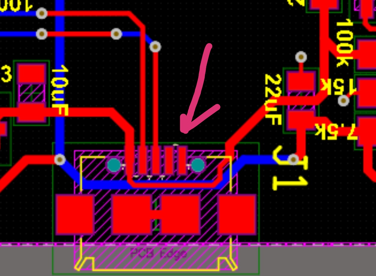

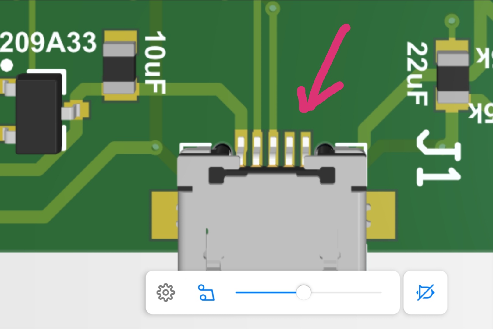

Oben schreibst du du hast eine Typ A Usb Buchse dran dann kommt
natürlich noch vertauschte D+ und D- in Frage. Der Typ A ist gegenüber
der Micro USB Buchse vom Pinning genau anders rum
Kann natürlich sein. Aber wie überprüfe ich das? Außerdem müsste dann
schon die Altium-Lib von Würth-Elektronik falsch sein...

indem du einfach mal das Layout und ein Foto vom aktuellen Aufbau
zeigst, ich habe die Belegung der Microusbbuchse überprüft die stimmt!.
Von oben nach unten:
Micro:
  GND - ID - D+ D- Vusb
Typ A:
  Vusb - D- D+ GND

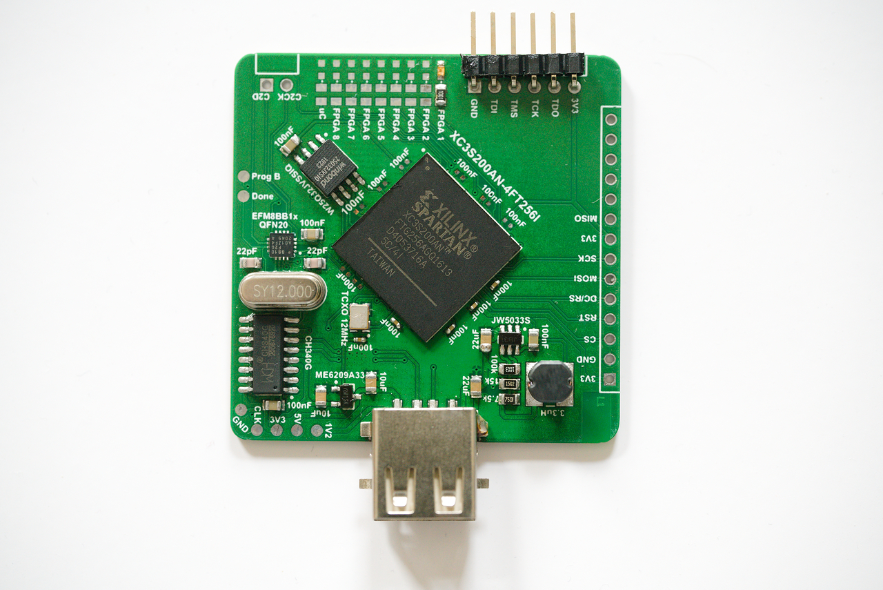

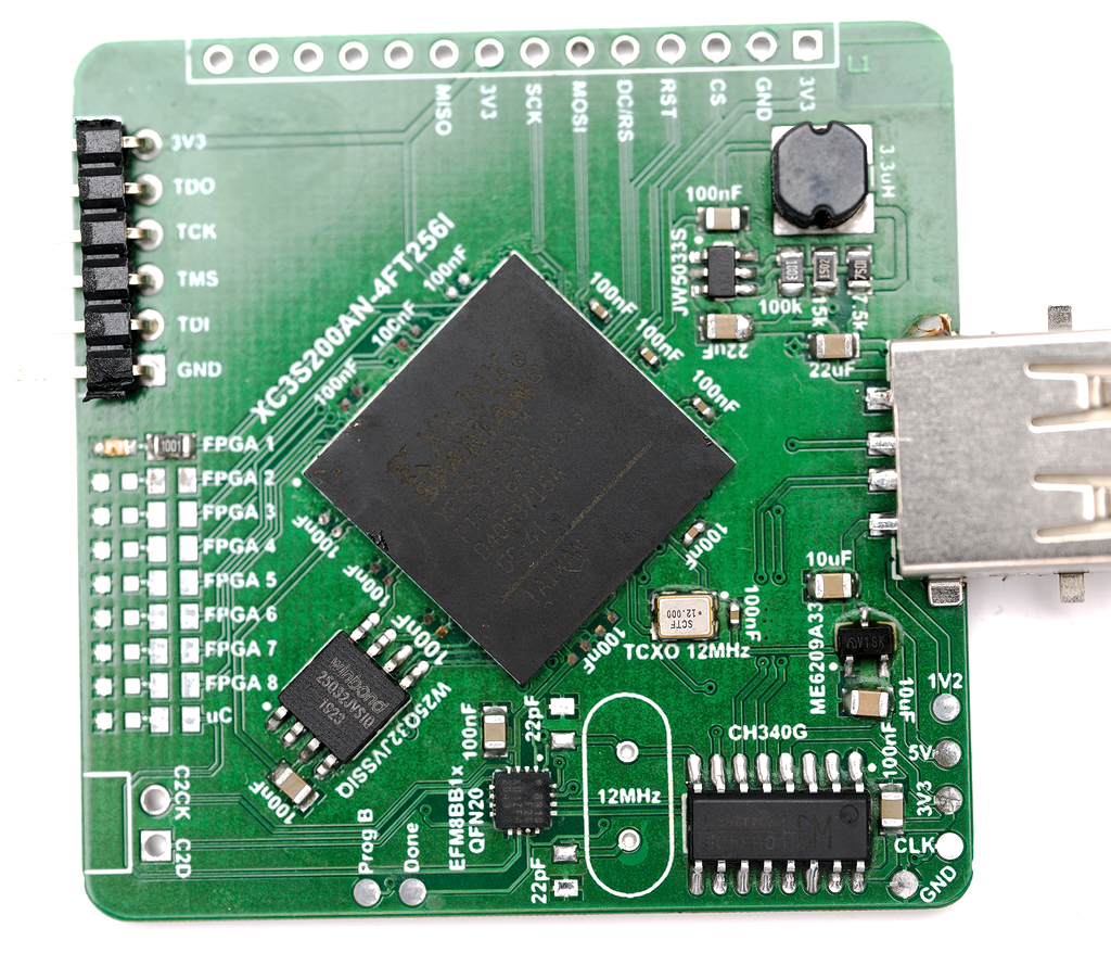

> zeigst,
Okay, bitteschön.
> Okay, bitteschön
das sieht für mich richtig aus, mal abgesehen dass du ein A-A Kabel
brauchst was nicht zur Spec passt, richtig wäre an dieser Stelle der Typ
Hab jetzt mal einen Einzelaufbau auf einer extra Platine aus CH340G, 2x
12pF (anstatt 16pF) und 1x 12MHz Crystal.
Bei 3.3V selbes Verhalten wie bisher. Sobald ich die Versorgungsspannung
aber auf 2.5V gesenkt habe, bekomme ich 12MHz auf dem Oszi!?
Kann sich jemand erklären warum das dann bei 3.3V nicht funktioniert?
Weil sich damit die eine oder andere Schwingbedingung geändert hat. Hast
du ein Datenblatt von deinem Quarz, da steht normalerweise welches CL
benötigt wird.
Bislang warst du immer unterhalb der empfohlenen 22pF. Nimm doch bei
deinem Testaufbau auf beiden Seiten des Quarzes jeweils zwei von deinen
16pF parallel um so auf 32pF zu kommen, und schau ob das etwas
verbessert.
Hier gibt es noch etwas Lesefutter bezüglich der Grundlagen und der
Praxis eines Inverter-Oszillators. Speziell das Kapitel 6 solltest du
dir anschauen.

von MaNi (Gast)
Andreas B. schrieb:
> Wo ist eigentlich der GND von USB abgeblieben?
Ja sieht etwas merkwürdig aus. Im 3D und Board sieht es so aus als ob
kein Flooding im TOP Layer wäre.
Im Foto ist aber geflutet. Ist da nur ein Layer ausgeschaltet?
Es KÖNNTE eine Verbindung da sein WENN der USB GND vom Stecker mit dem
TOP Layer verbunden ist. Der Kondensator von den 1V2 nebenan scheint ja
auf GND zu liegen.
JensMa schrieb:
> Der Oszillator schwingt nicht und dann wird nach dem Treiber unter
> Windows gefragt?
Ja die Basics wie Spannung und Takt sollten stehen. Ansonsten lohnt es
sich garnicht weiter zu raten.
von Andreas B. (bitverdreher)
Stimmt, dort ist es korrekt. Das ist aber nicht das gleiche Layout.
Jetzt ist aus dem Micro USB plötzlich Typ A geworden.
Schau mal in das DB des verwendeten Quarzes. Evtl. ist der nicht
geeignet und benötigt andere Lastkapazitäten.
von MaNi (Gast)
Ja das hatte er oben gesagt. Die Frage von dir nach GND ist trotzdem
berechtigt. Auch wenn er momentan vllt noch mit JTAG dran hängt und
dadurch GND bekommt.
> Hab eh schon eine Änderung ggü der aktuellen Platine vergenommen (USB
> Typ A gegen Micro-USB getauscht).

von Uwe (Gast)
Würde auch sagen GND Pin der USB Buchse ist auf der Leiterkarte nicht
angeschlossen...

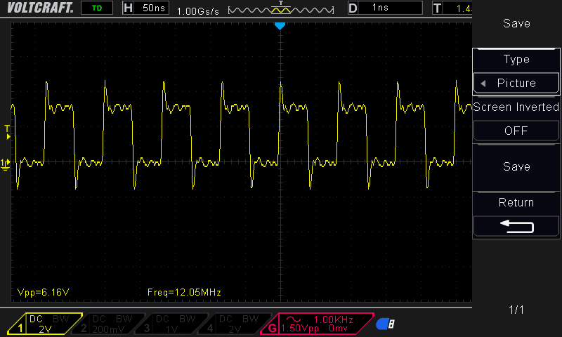

Konstantin schrieb:
> Nimm doch bei
> verbessert.
Hab jetzt auf beiden Seiten 50pF probiert - ohne Verbesserung.
Punktgenau bei 2.5V fängt der Crystal aber an perfekt zu schwingen -.-
Manfred schrieb:
> Gibt sie sich beim Anschluß überhaupt zu erkennen (Windows Ding-Dong)
> oder passiert absolut garnichts?
Ja genau, es passiert nichts. Kein Ding-Dong. Ich schließe daher einen
fehlenden Treiber aus. Der PC erkennt nämlich gar kein USB-Gerät.
Ja, ich schalte die Flächen üblicherweise beim Nachvollziehen des
Layouts aus da man sonst recht wenig erkennt. Auf der Ober- und
Unterseite befindet sich eine Massefläche.
Hatte ich weiter oben schon mal angesprochen...Ich hab den Typ A durch
einen Micro USB ersetzt aber bevor ich die neue Platine in Auftrag gebe
möchte ich gerne überprüfen, ob meine aktuelle überhaupt funktioniert
(tut sie anscheinend nicht). Sonst hab ich nix geändert außer USB Typ A
auf Micro USB.

Hat er wohl schon getan, denn
>>>> Tastkopf.
http://www.wch. cn/bbs/thread-65427-1.html
ist leider chinesisch ich hab mal ein paar Ausschnitte der automatischen
Übersetzung rauskopiert:
Notes on chip power supply
USB chips such as CH340/CH341 support 5V and 3.3V supply voltages, and
the chip V3 pin needs to be connected to ground with a 104 capacitor
when powering the 5V, and the following points need to be noted when
powering at 3.3V:
★ The supply voltage of all circuits connected to the USB chip must be
no higher than 3.3V.
the VCC pin and V3 pin of the ★ USB chip must be shorted and the 3.3V
supply voltage must be entered at the same time.
★ If you use an ESD protection device/transient voltage suppression
device, the positive voltage should be 3.3V.
Selection of crystals and capacitors
For chips that require external crystals for the CH340/CH341 series, if
you select a quartz crystal at 12MHz when selecting a crystal, the
bypass capacitor generally chooses a 33pF monolith or high-frequency
porcelain capacitor. If a low-cost ceramic crystal is selected, the
capacity of the bypass circuit must be used at the recommended value of
the crystal manufacturer, typically 47pF. Crystals with difficulty or
unstable vibration can be tested for proper adjustment of bypass
capacitance values.
2. Clock signals are disturbed
★  PCB design as far as possible not to go near crystals and oscillator
capacitors, especially do not walk relays, motors and other power cords
with instantaneous impact current and strong signal lines, clock signal
lines, high frequency switching signal lines;
★ keep the signal line between the crystal, the external capacitor and
the IC as short as possible;
★ arrange GND copper shield interference around crystals and oscillator
capacitors;
★ ground the crystal housing (any circuit that requires crystal
operation can be designed this way);
★ use active crystals, etc.
Da steht also mehr oder weniger man soll mit den Kondensatorwerten
rumprobieren wenn der Quarz nicht schwingen will. Hab ich ja zur Genüge
getan.

Wenn ich dein Layout richtig deute hast du mehre verschiedene 3.3V
Zweige die nicht alle über USB gespeist werden. Der 8051 hängt auch
nicht an der Versorgung des WCHs. Kann es sein dass da irgendwas
querversorgt?

von Billiglohnland (Gast)
> querversorgt?
Es gibt einen 5V auf 3.3V Regler und von den selben 3.3V werden CH340G
und der EFM8 versorgt.

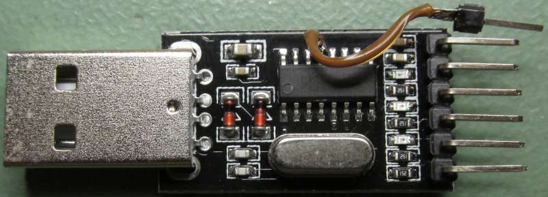

von Manfred (Gast)
Man geht niemals mit dem Tastkopf direkt an einen Quarz, selbst die paar
pF vom 1:10 stören erheblich. Besser einen 1:1 Kopf und ein paar hundert
kOhm zwischen Quarz und Spitze - damit kann man zwar keinen Pegel
messen, aber die Frequenz.
Nochmal die Frage: Hast Du ein fertiges Chinateil da, Arduino oder
Serielladapter (Anhang), mit dem Du gegentesten kannst?
> getan.
Hast du in meinem Augen eben nicht getan, vor allem nicht systematisch.
Wenn du kein Datenblatt deines Quarzes hast, bleibt halt nur noch
herumprobieren. In dem Datenblatt des CH340, das ich mir mal aus den
Tiefen des Internet geholt habe, steht folgendes:
For CH340G/T/R chip, Crystal X2, capacitor C6 and C7 are used for clock
oscillation circuit. The X2 is 12MHz quartz crystal, C6 and C7 are
monolithic or high frequency ceramic capacitors with 22pF. If X2 is
ceramic with low cost, C6 and C7 must use the recommended value of
crystal manufacturer and generally is 47pF. For the crystal which is
difficult to oscillate, halved value is suggested for C6.
C6 ist der Kondensator am XI Pin, C7 der am XO Pin.
Was gleich zur nächsten Frage führt, die Kondensatoren mit denen du
getestet hast, sind das gute High Frequency Caps oder Low Cost? Im
Prinzip hast du dich immer um die empfohlenen 22pF herumgetestet. Und
die Halbierung von C6 hast du laut deinen Beiträgen auch nicht
ausprobiert.
Wenn ich dein Problem hätte, würde ich eine handvoll deiner 12pF
Kondensatoren nehmen und das systematisch angehen. Vielleicht vorher mal
eroieren, ob die bei 3V wirklich 12pF haben.
C6 = 12pF und C7 = 12pF -> XO messen, schwingt nicht -> 12pF an C7
parallel
C6 = 12pF und C7 = 24pF -> schwingt nicht -> 12pF an C6 parallel
C6 = 24pF und C7 = 24pF -> schwingt nicht -> 12pF an C7 parallel
C6 = 24pF und C7 = 36pF -> und so weiter ...
SMD Kondensatoren kannst du ja schön parallel schalten durch
aufeinanderstapeln. Wenn dann 60pF überschritten sind, und immer noch
nichts schwingt, würde ich einen Quarz anderer Bauart testen.
Als Alternative zum Quarz könntest du doch auch den Ausgang deines eh
schon vorhandenen 12MHz TCXO zusätzlich an den XI Eingang des CH340G
hängen. Musst natürlich schauen, ob er das zusätzlich treiben kann.

Wolfgang W. schrieb:
> Im 5V-Betrieb meldet sich das Modul immer zuverlässig beim
> Geräte-Manager an. Im 3,3V-Betrieb tut es das nur sporadisch, d. h.
> meistens funktioniert die Anmeldung nicht.
Es schadet nicht, wenn man das Datenblatt mal genauer anschaut.
Hier steht was von min. 4.0 bis max. 5.3 Volt an V3.
Womöglich liegt es einfach daran, dass der CH340 an V3 die Spannung des
USB Ports haben möchte.
Deine Erkenntnis würde das auch bestätigen.
von MaNi (Gast)
Hast du ein anderes Datenblatt?
@ Paul Hirschhuber: Bei Vcc = 4 V ... 5,3 V wird V3 mit 100 nF gegen GND
(und nicht mit Vcc) verbunden und bei 3,3 V wird V3 mit VCC verbunden.
Das wird auch in dem von mir erwähnten Modul HW-694 so gehandhabt. Meine
Quelle ist das beigefügte Datenblatt auf S. 6.
MfG Wuff_W

Ja ich hab diese fertigen CH340G USB<->UART Adapter schon oft benutzt
und die funktionierten auch immer (auch bei 3.3V).
> ausprobiert.
Ich hab 12pF, 16pF und 50pF (angegeben 47pF) getestet. Klar, ich kann
das mit dem Stapeln probieren oder mir noch 22pF Kondensatoren kaufen.
Das sind ganz normale "low cost" Kondensatoren.
Das ist halt die Lösung eines anderen Problems. Ich kann auch einfach
den CH340G durch einen gscheiden USB<->UART Adapter ersetzen aber das
war nicht das ursprüngliche Problem.
Aha und warum seh ich dann bei 2.5V eine einwandfreie 12MHz Schwingung
mit 1:10 Tastkopf ohne Widerstand dazwischen?
Weil Du Glück hast und der Treiber des Quarzoszillators scheinbar genug
kapazitive Last verträgt oder Deine Tastköpfe keine allzu hohe Kapazität
haben. Das ist aber nicht immer so.

Dann kannst ja gleich einen CH340C besorgen, der braucht keinen Quarz
und auch keine Kondensatoren (22pF).
Ist sonst Pinkompatibel mit deinem SO16 Gehäuse.
von MaNi (Gast)
Ne da muss ich Konstantin und Lothar Recht geben. Wenn es mit externem
Takt läuft weißt du das alles andere prinzipiell geht und du nur noch
suchen musst warum dein Quarz nicht schwingt.

Was ich damit sagen wollte: Wenn ich bei 2.5V ein Signal sehe dann würde
ich bei 3.3V auch eines sehen wenn denn eines da wäre. Ergo brauch ich
keinen Widerstand etc.
Nein, weil es auch verschiedene Tastköpfe gibt.
Mal andersherum: Wenn Du ein Signal sieht ist alles gut.
Siehst Du keines weißt Du gar nichts weil es sein kann, daß der Tastkopf
eine zu hohe Kapazität ausweist oder der Oszillatortreiber nicht
niedrigimpedand genug ist, um den Tastkopf noch mitzutreiben.
Daher der empfohlene Widerstand.

Das müsst ihr mir mal erklären wie das funktionieren soll. Ein 10:1
Tastkopf besteht im wesentlichen aus einem 9M widerstand mit parallel
geschaltetem C Trimmer in Reihe zur Messleitung. Wie kann es sein dass
ein 1:1 mit extra Widerstand die Sache besser macht? Zumal dann die
Eingangskap des Oszi voll zum tragen kommt. Die kap. Belastung des
Oszilators wird also größer.

Weil der Widerstand in Reihe zur kapazitiven Last liegt. Der
Quartz-Oszillator wird weniger belastet, so dass er noch schwingen kann.

Ja, der 10:1 Tastkopf ist eine ohmsche und kapazitive Last.
Der zusätzliche Widerstand der Reihe dazu empfohlen wurde ist nicht
kapazitiv (wenn wir parasitäre Effekte ignorieren).

nun das ohmsche Gesetz gilt auch für komplexe Widerstände. Wenn man bei
1:1 nur einen Widerstand in Reihe schaltet, ist das nichts anderes als
ein nicht kompensierter Tastkopf.
Im Gegenteil die kap. Belastung ist sogar größer als bei 10:1 weil die
Eingangskapazität des Oszis auf die Messspize rückwirkt.
Beim 10:1 ist die Kapazität kleiner als die Einzelkapazitäten.
-> Reihenschaltung von Kapazitäten.
Ich kann das immer noch nicht nachvollziehen warum ein einzelner
Widerstand mit 1:1 Tastkopf besser sein soll.

Weil der Widerstand die Belastung des Oszillator reduziert. Ganz egal ob
der Tastkopf nun 10pF oder 10.000µF hat. Mit genug Ohm dazwischen kann
der Oszillator schwingen.

Wir reden hier von einen 1:10 Tastkopf. Und dieser hat, bedingt durch
den Kondensator, der parallel zum Reihenwiderstand liegt, eben eine
nicht zu vernachlässigende kapazitive Belastung.
Schau Dir mal das erste Bild unter Standardtastköpfe hier an, da siehst
Du es:
https://de.wikipedia.org/wiki/Tastkopf
Hier also Ct und (Ck + Ce) in Reihe.
Ob jetzt ein 1:1 Tastkopf mit Vorwiderstand besser ist als ein 1:10
ohne, kommt auf den Einzelfall an. Aber wie gesagt, darum geht es hier
nicht.
Ein Vergleich von 3 USB-zu-TTL-Modulen mit CH340G, USB-A-Stecker mit der
Bezeichnung HW-597, bei denen über einen Jumper zwischen 5V- und
3,3V-Betrieb gewählt werden kann, liefert folgendes Ergebnis:
2 Stück melden sich sowohl im 5V- als auch im 3,3V-Betrieb einwandfrei
beim Geräte-Manager an. Das 3. Modul macht das nur im 5V-Betrieb.
MfG Wuff_W

Als Du bei 2,5V Schwingungen am Quarz hattest-> hat da Windows ein
Device erkannt?
> Device erkannt?
Probier ich aus, danke.

@ Billiglohnland: Laut CH340-Datenblatt ist der Power-on-Reset bei Vr =
2,4 ... 2,8V. Deswegen dürfte eine Anmeldung bei 2,5V (noch) nicht
stattfinden ...
> Was wäre die naheliegendste Lösung?
die wurde jetzt schon ein paar mal genannt:
Einfach aus deiner aktuellen Platine Quarz und die beiden Cs auslöten
und XI mit dem Ausgang deines Oszilators verbinden. Du hast ja sogar
einen Messpunkt dafür. Die Lösung ist dir ja aber zu einfach.
Du könntest so mit deiner aktuellen Platine die komplette Inbetriebnahme
machen.
von BambusBerufsschule (Gast)
> stattfinden ...
Also zwischen 2.4V und 2.8V resettet sich der CH340G?
Das entnehme ich aus dem Datenblatt. Der typische Wert dort ist Vr =
2,6V. Darum wäre es interessant, was ab VCC >= 2,8V ... 3,6V (vgl.
Datenblatt für V3 verbunden mit VCC) passiert.
Habs gerade ausprobiert, es tut sich auch nix. Ich muss aber leider dazu
sagen, dass der Oszillator eine ziemlich seltsame Kurve produziert (ist
mir bei Inbetriebnahme des FPGAs schon aufgefallen - leider auch auf gut
Glück aus China bestellt). Ich messe das Clock-Signal gleich nochmal.
Anbei erstmal ein Foto des Aufbaus.
vielleicht noch einen 47.. 100R dazwischen zur Terminierung und dann mal
am XO messen
Achso, kann ja gar nicht funktionieren. Der Oszillator liefert nur 1.2V
Obwohl er mit 3.3V verbunden ist.
Thomas Z. schrieb:
> da sehe ich erst mal kein Problem.
Bei 3.3V des CH340G ist doch 1.2V wohl noch unter logisch 1?
Thomas Z. schrieb:
> Die Frequ. stimmt nicht das ist
> schlimmer. Dein Tastkopf ist vermutlich nicht abgeglichen.
Ich vermute eher das der Oszillator nicht korrekt funktioniert. Beim
Crystal hab ich bei 2.5V perfekte 12MHz bekommen. Woher diese Zweifel am
Tastkopf kommen weiß ich nicht. Wofür dann überhaupt 500€ für ein
Messgerät ausgeben wenn ich damit anscheinend nichts vernünftig messen
kann?

kleines Suchspiel zum Vergleich mit einer funktionierenden Schaltung.
Besonderer Fokus auf :
R3 - an der USB-Mini Buchse aka ich bin ein Device, kein OTG
R8 - ich bin anwesend, Windows bitte Treiber laden
Die Betriebsspannung kommt nicht über USB.
von drm (Gast)
Anmerkung:
CH340G Pin4 3V3 von der restlichen Versorgungsspannung testhalber
trennen
Die Pinbelegung testen, eine nicht eingelötete Buchse auf das usb Kabel
stecken und prüfen ob Gnd und 5V wirklich an den Pins anliegen wie im
Layout vermutet.
Wenn du meinst ich solle deinen R3 verbauen hilft mir das recht wenig
gar keinen ID Pin habe. Über R8 könnte man nachdenken aber ich dachte
sowas hätte der CH340G schon intern?
Was soll ich mit der Aussage anfangen? USB wird Mrd-fach weltweit als
Stromversorgung von elektronischen Geräten verwendet (u.a. auch von
Macbooks zum laden meine ich inzwischen bei 20V).
Hab ich und andere hier schon.
> Layout vermutet.
Verstehe ich nicht. Soll ich ein Kabel durchschneiden und schauen ob das
Kabel richtig verdratet ist?
Im Endeffekt auch egal, der Crystal hat nicht funktioniert. Das wird zu
95% der Grund gewesen sein.
Wo hast du deinen CH340G gekauft? Welchen Crystal hast du? Hattest du
Probleme bei der Auswahl der Kondensatoren?
von drm (Gast)
>mir das recht wenig gar keinen ID Pin habe.
Dein Screenshot vom Layout sagt was anderes (Bild).
Nur 3 von 5 Pins sichtbar beschaltet. Jaja, weiter unten neue Buchse,
Bei dem Bluepill Board z.B. ist nur der Widerstandswert in der USB
Beschaltung falsch, da hat dann Windows Probleme einen Treiber zu laden.
LCSC, CH340B so wie CH340G, wenn du den Quarz nicht bestückst, kannst du
1:1 auch die B Variante benutzen.
>ob das Kabel richtig verdrahtet ist?
Nein, USB Buchse auf USB Stecker vom Kabel stecken und nachmessen
Auch wenn die Buchse für Altium in deiner Lib vom Lieferanten stammt ist
das leider kein Garant dafür das das Bauteil fehlerfrei ist. Musste
schon mehrmals diese Erfahrung machen.
Je nach Beschaltung kann man da verschiedene Optionen nutzen, einfach
mal das Datenblatt bei LCSC für den CH340 runterladen und durch den
Google Übersetzer jagen.
irgendein SMD 12MHz aus einem meiner Sortimente, der CH340 ist
anscheinend nicht wählerisch. Dito der Kondensator.
>Das wird zu 95% der Grund gewesen sein.
Warum nicht 100%, läufts jetzt oder nicht ?
Das ist das neue Board, nicht das, welches ich aktuell da hab.
Hab ich schon gemacht, bereits beim Designen des PCBs. Wenn ich mir
deine Schaltung des CH340G anschaue ist die identisch zu meiner bis auf
einen Widerstand. Ich vermute mal, dieser Widerstand hat nichts damit zu
tun, ob der Crystal anspringt oder nicht.
So, neuer Oszillator 12MHz 3.3V ist da und diesmal funktioniert er auch
(siehe Oszi-Messung im Anhang), warum der so überschwingt versteh ich
allerdings nicht - eventuell Kondensator zu klein?
Leider meldet sich der CH340G nach wie vor nicht :(
Ich hab noch 5 Stück CH340B bestellt und werde nun den CH340G durch
einen B ersetzen und schauen ob es dann funktioniert. Eigentlich müsste
der 340B ja pinkompatibel sein.
Ne mit dem 340B funktionierts auch nicht.
Was soll denn das!? ://///
von c-hater (Gast)
Solche Überschwinger an den Flanken sind ziemlich normal. Sehr gut
möglich, dass sie (zumindest in dem Ausmaß) überhaupt nur existieren, so
lange dein Oszi angeschlossen ist.
Im Prinzip zeigen sie, dass hier irgendwo parasitär ein sehr
hochfrequenter Schwingkreis existiert.
von Stefan F. (Gast)
> warum der so überschwingt versteh ich allerdings nicht
So sieht das aus, wenn die Masse Leitung vom Oszilloskop zu lang ist.
Lass mich raten: Du hast keine Masse-feder benutzt.
Ne hatte ich eigentlich angeschlossen. Kann aber sein, dass es vom
CH340G kam?
Zum Glück verwende ich Git, daher konnte ich auf den Stand
zurückspringen dessen PCB ich nun hier verwende.
Anbei ein Foto des aktuellen Aufbaus und des Altium Projekts.
Bitte, falls jemandem noch was einfällt!
Pin 16 VCC geht bei dir zu 3.3V?
Muss eigentlich an 5V/VBUS
Edit:
Du hast Pin 4 3V und Pin 16 VCC verbunden, das geht nicht
Edit 2:
ich nehme es zu
Aus dem Datenblatt:
"Connect to VCC to input external power when 3.3V power
supply, connect to 0.1uF decoupling capacitor when 5V
power supply"
Christian K. schrieb:
> ich nehme es zu
Ja müsste eigentlich funktionieren oder? Ich wollte den CH340 mit 3.3V
betreiben
> allerdings nicht
Tastkopf nicht abgeglichen.
Ich muss jetzt da nochmal nachfragen.
Du benutzt auf deiner Platine eine USB A Buchse (der gleiche Typ der
auch am PC verbaut ist) richtig?
Was für ein Kabel hast du zum PC? Das muss ja dann ein A-A Kabel sein.
Ist es möglich dass in dem Kabel ein Dreher ist?
Weil für mich sieht deine Platine richtig aus.
GND
D+
D-
VUsb
Beitrag #6823705 wurde von einem Moderator gelöscht.
Ja eigentlich war es richtig, gestern Abend war ich schon zu müde. Hab
das Pinout auf dem verlinkten Artikel falsch rum gesehen. Eigentlich
stimmt meine Platine.
Ich hab gestern Abend die 4 USB Leitungen der Platine auf Jumper-Wires
gelötet und so dann im "fliegenden Aufbau" D+ & D- am USB-Kabel, das am
PC hängt, vertauscht. Hat aber auch nix bewirkt.
Ja das stimmt.
Ja genau

Ich hab noch einen 16-pin Sockel mit dem ich nun einen Aufbau bei 5V
versuche

Ich hab nun einen CH340B-Aufbau mit Sockel gemacht (allerdings noch ohne
Kondensatoren) mit 5V und da  hat D+ auch 5V? Funktionieren tut der
Aufbau allerdings auch nicht

Ist an V3/Pin 4 ein 100 nF Kondensator? Der ist zum 5V-Betrieb
notwendig! Ohne Kondensator an VCC ist wahrscheinlich auch nicht
empfehlenswert.
> notwendig!
Wie wird da entkoppelt? Aus dem Satz im Datenblattt werd ich auch nicht
schlau:
connect to 0.1uF decoupling capacitor when 5V power supply
Hab jetzt nur einen 470nF Elko da. Also das negative Beinchen an GND und
das positive an V3?
>> notwendig!
> schlau:
> das positive an V3?
Genau, das braucht der Chip für eine stabile interne Versorgung. 470 nF
geht höchstwahrscheinlich auch (Besser zu groß als zu klein).
Im Datenblatt S.7 ff findet man besagten Kondensator auch in den
Applikationsvorschlägen.
Danke, genau so hab ich es implementiert. Geht allerdings trotzdem
nicht.
So, noch eine Neuigkeit. Keine Ahnung warum mir das erst jetzt
eingefallen ist: Ich hab ja (wahrscheinlich wie viele von euch) ein paar
von den USB<->UART Adaptern mit CH340G rumliegen und hab nun den
ursprünglichen CH340G durch einen meiner CH340G ersetzt - und siehe da!
Er funktioniert trotzdem!
D.h. ganz klar das an meinem Setup was falsch ist und NICHT der Chip
schuld ist. Ich hab allerdings keine Ahnung was denn nun.
Ich find grad den Schaltplan dieser China USB<->UART Adapterplatinen
nicht mehr aber ich meine der sah relativ ähnlich zu meinem aus nur das
dort 2 Dioden für 5V auf 3.3V verwendet wurden.
Ok, diese Adapterplinen haben einen USB Typ A Male anschluss während ich
immer den Female hatte. Eventuell stimmt da doch D+ / D- nicht.
Ich versuch mal den Anschluss umzulöten.
Okay, mit dem Anschluss (USB Typ A Male?) von dem China USB<->UART
Adapter funktioniert es nun endlich!!
Warum aber der andere USB Typ A Female nicht funktioniert weiß ich
nicht. Ich hatte ja sogar extra mal D+ / D- in einem fliegenden Aufbau
vertauscht :/
Naja, jetzt muss ich das Board nochmal neu machen. Diesmal aber
vermutlich mit Micro-USB.
