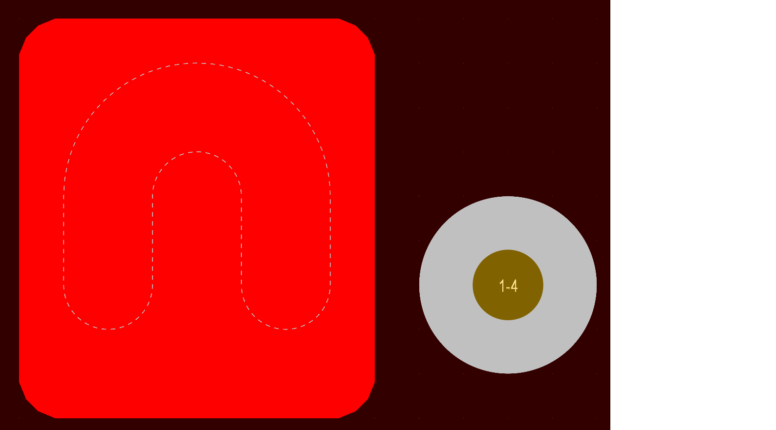

Hat jemand eine Ahnung, wie man in Altium einen gefrästen slot
durchkontaktieren kann?
Es gibt ja plated Pads mit Langlöchern, aber ich brauch ein krummes
Langloch (so ähnlich wie am Bild).
Ich bilde mir ein, schon mal ein Howto zu dem Thema gesehen zu haben.
Konnte aber nichts passendes finden...
Danke,
Alex

Wenn du im "Multilayer" deine Fräsung zeichnest sollte diese plated
sein.
-> Hatte mal ausversehen eine Boradoutline im Multilayer. Da war dann
das ganze Board außenrum metallisiert (3D Ansicht)
ABER: Ob dein Fertiger das versteht weiß ich nicht.
Meine Platine kam jedenfalls ohne Metallisierung
(Firma: S-C-I DATA GbR) #6800199
Loch/Pad auf Multilayer setzen und Plated häcken setzen.
Vorteilhalber dem PCB Hersteller den Text dazu senden.
(Mache ich in der Beschreibungsebene/Layer)
Würth fragte mich regelmäßig nach, wenn ich solche Kuriosen
Durchplatierungen in Auftrag gegeben hatte, mit:
"Ist das Korrekt?"
Seit ich aber ein Text mitsende (Im Vermessungslayer) inkl. Pfeil der
auf das Loch zeigt der dies grad bejaht, kommen keine Rückfragen und es
wird dann auch ausgeführt.
Brauche ich ab und An für Aussparungen für LCD's/OLED's-Flachband zum
Schirmen.

Dem Fertiger muss ich das jedenfalls mitteilen, das ist mir klar.
Mir gehts eigentlich nur darum, dass die Fräsung im Drillfile zu den PTH
zugeordnet wird und nicht zu den NPTH.
Aber ich fürchte ich kapier eure Antworten nicht:
> sein.
Auf Multilayer sind ja die Pads selbst (Kupfer).
Eine Fräsung (als board cutout) kann man nicht auf Multilayer setzen.
Aus dem board shape (mit cutouts) wird dann auf M1 (mech1) der Umriss
des boards erstellt.
Wenn ich das cutout statt auf M1 auf Multilayer setze, dann taucht es in
dem drill file 'PCB-SlotHoles-Plated.txt' nicht auf, es ist dann
lediglich die Linie auf allen Kupfer-Layern vorhanden.
Das ist mir bei normalen Bohrungen/Langlöchern klar.
Aber wie mach ich ein komplexes Loch 'Langloch mit Biegung drin', das
ich dann auf plated setzen kann?
Ich fürchte ich kapiers einfach nicht...

das musst du mit dem LP Fertiger abstimmen und nicht vergessen: Auf Top
und Bottom muss Kupfer an der Stelle die Kontur überragen (Weil sonst
die Hülse nicht halten kann)
Alternativ kannst du auch 2 Langlöcher überlappend einbauen. Das gibt
dann aber ggf. einen DRC Fehler. Aber damit hättest du Restringvorgaben
leichter eingehalten und die Daten währen automatisch in den Drill daten
als Kontur drin.
