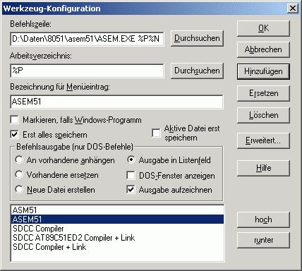

von Michael F. (fury)
als Assembler würde ich ASEM51 empfehlen. Kommt besser mit größeren
Programmen mit mehreren Dateien zurecht, als ASM51.
Als Editor benutze ich UEdit32 Version 7 oder 8.
Im Anhang findest du die Werkzeug-Konfiguration für UEdit32.
