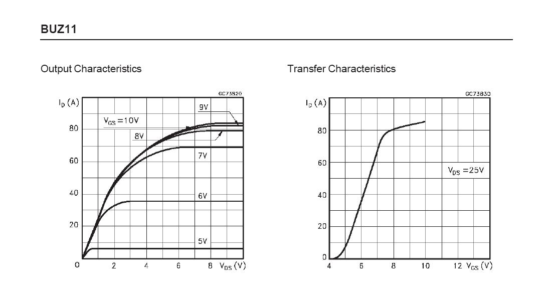

Und interessant wäre auch deine Gate Spannung. Denn laut Datasheet
kommt der BUZ11 bei 5V (solltest du µC oder ähnliches verwenden) gar
nicht auf 8A.
von Aufreger deluxe (Gast)
> Datasheet kommt der BUZ11 bei 5V (solltest du µC oder
> ähnliches verwenden) gar nicht auf 8A.
Nach meinem Datenblatt kommt der bei Vgs=5V auf über 17A.

Sonic, bei 8A und Vgs=5V kommst du auf Rdson=0,055Ohm und somit auf
P=3,52W. Dein Rdson von 0,03Ohm ist zu niedrig angesetzt.

Wird der FET mit nur 5V angesteuert, so liegt der Rds deutlich höher
und es entsteht deutlich mehr Verlustleistung!
MfG
von Henrik J. (Gast)
In meinem Datenblatt kommt er knapp auf 8A. Wenn überhaupt.
