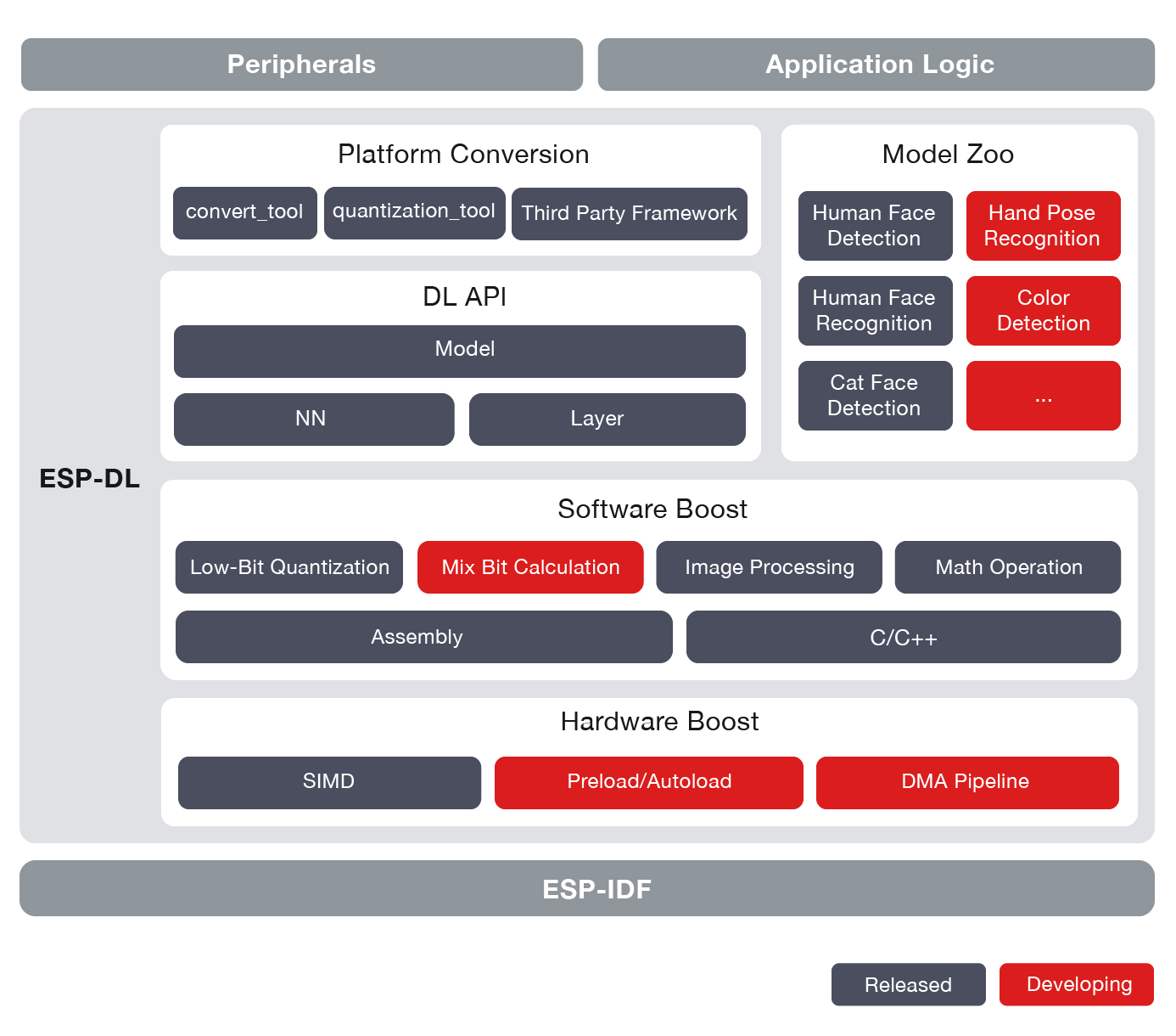

Neben Optimierungen im Bereich der Entwicklungswerkzeuge hat Espressif eine neue API angekündigt, die die Erledigung von Machine-Learning-Aufgaben unter Nutzung der in neueren ESP32-Kernen enthaltenen ML-Hardwareressourcen beschleunigt.
von Tam HANNA
Worum geht es hier?
Die einst als reine „Funk-Knechte“ für andere Mikrocontroller gestartete ESP-Familie bekommt im Laufe der letzten Monate fortgeschrittene Funktionen eingeschrieben, die in vielen Applikationen den Host-Mikrocontroller arbeitslos machen.
Mit dem noch nur in Samplemengen verfügbaren ESP32-S3 stellte Espressif eine an Kendryte K210 und Maxim MAX78000 erinnernde Hardware-Beschleunigerengine zur Verfügung, die in ML-Aufgaben anfallende Tasks stark beschleunigt. Spezifischerweise verspricht Espressif für ein - natürlich handoptimiertes – Modell auf einem S3 folgende Ergebnisse:

Wie bei vielen anderen ML-Beschleunigen gilt, dass die „Krux“ in der Software begraben liegt - eine Aufgabe, der Espressif mit der DL-Bibliothek Abhilfe verschaffen möchte.

Obwohl Espressif im unter https://github.com/espressif/esp-dl/tree/master/include/model_zoo bereitstehenden und apart als Model Zoo bezeichneten Repository eine Gruppe schlüsselfertige Modelle für ESP32-Entwickler bereitstellt, wünscht man sich in der Praxis die Verwendung „hauseigener“ Modelle. Informationen dazu, wie man ein vorliegendes Modell für den ESP32 einsatzbereit macht, finden sich in der unter https://github.com/espressif/esp-dl/tree/master/tutorial bereitstehenden fünfstufigen Anleitung. Offensichtlich ist schon hier, dass zur Nutzung Handarbeit erforderlich ist. Die einzelnen „Layers“ eines Modells muss der Entwickler beispielsweise von Hand in der von Espressif bereitgestellten Modell-Basisklasse anlegen:
