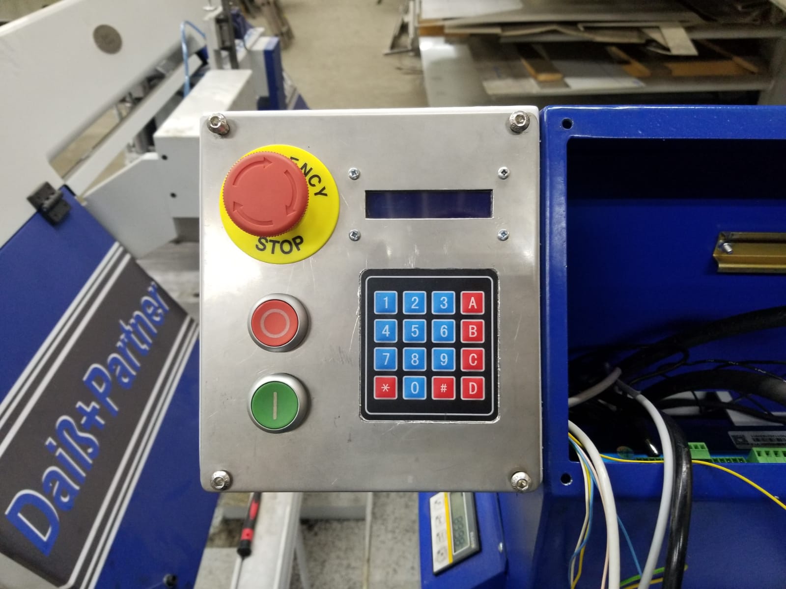

wir möchten einen Schrittmotor Nema34 mit einem Motortreiber HB860H über
einen Arduino ansteuern. Die Stromversorgung erfolgt über ein 400W
Netzteil.
Ohne Last im Leerlauf funktioniert die Ansteuerung ohne weitere
Probleme. Sobald er allerdings in der Anlage verbaut ist, funktioniert
es entweder nur mit starkem Ruckeln, oder der Motortreiber geht sofort
in Störung nach dem Starten. Dabei kommt für 3 Sekunden allerdings erst
noch ein kurzes Geräusch vom Motor. Manchmal taucht die Störung auch
erst nach einigen Durchläufen auf.
Es handelt sich um einen Sägeanschlag. Die Referenzfahrt funktioniert
hierbei nur beim Starten im hinteren Drittel. Im vorderen Bereich
funktioniert es nur mit manueller Anschieb-Hilfe.
Wir sind etwas verwirrt, da es im Leerlauf funktioniert, und erst unter
leichtgängiger / meiner Meinung nach vernachlässigbarer Last zu diesen
Problemen kommt.
Was könnte eurer Meinung nach die Ursache dafür sein?

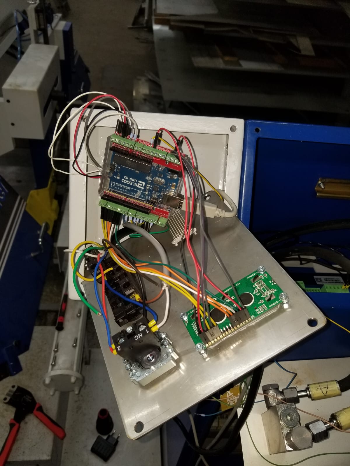

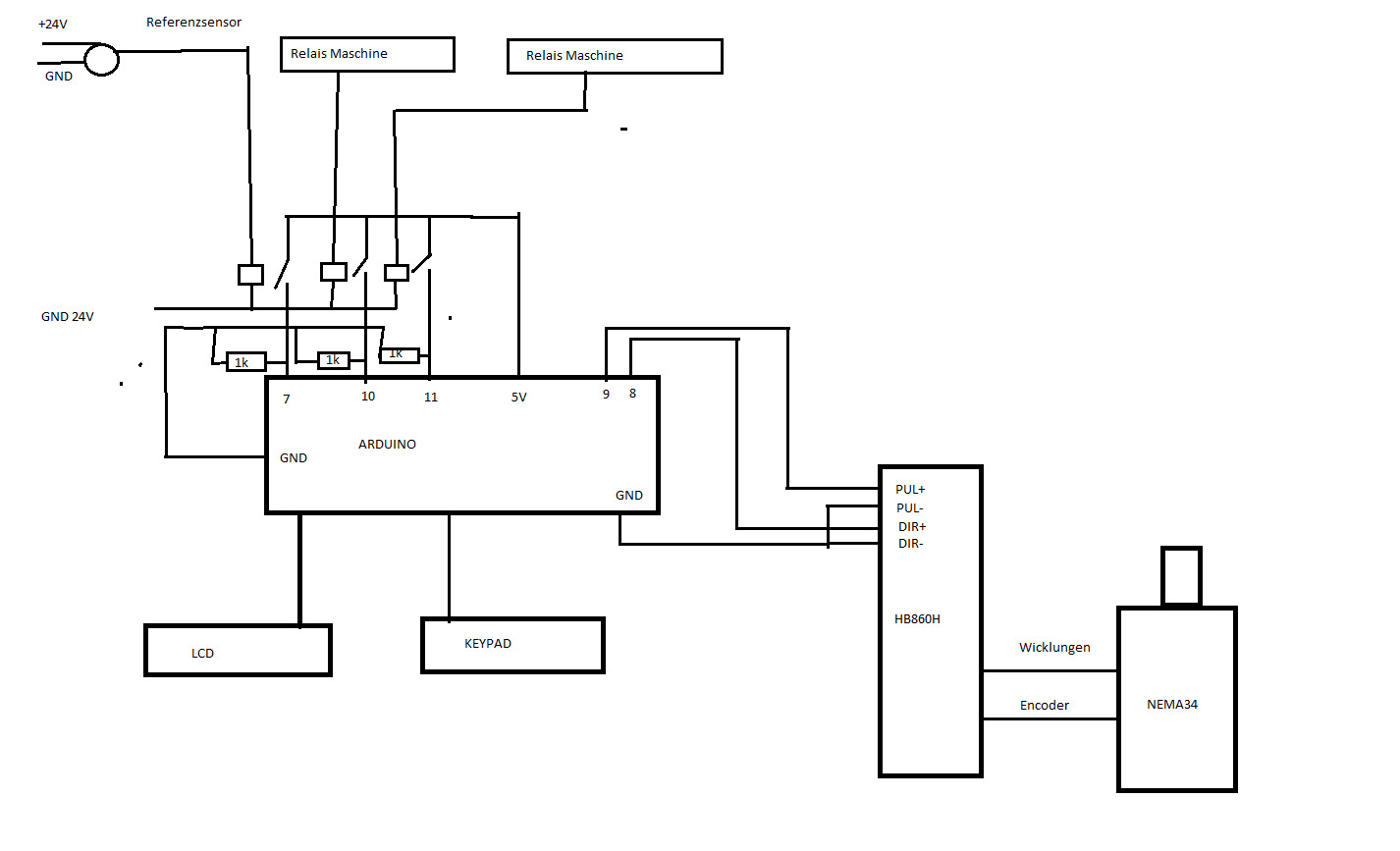

Schlechte oder falsche Verkabelung und ungünstige Masseführung. Zeig mal
einen Schaltplan mit den verwendeten Bauteilen und ein paar Fotos vom
Aufbau.

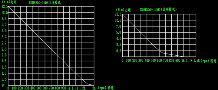

Manuelle Anschiebehilfe bedeutet IMMER : Das der Anzugsmoment des Motors
zu schwach ist.
Ist wie wenn du ein Auto im 3 Gang an fährst. Das läuft auch erst wenn
du es anschiebst. ;)
Mein Tipp : Tausche den Motor. Und berechne VORHER welche Kraft du
benötigst.  Es gibt da den Trick mit den Gewicht am Faden als
Notfallalternative.
Wird da dann per Handzeichen abgestimmt ob die Last vernachlässigbar ist
oder nicht? Oder hast du mal das nötige Drehmoment einfach mal
gemessen? Denn nur, wenn du weißt, was du anzusteuern hast, kannst du
auch die Hardware dafür aufbauen. Eh' klar.
Du hast evtl. auch nur deinen Schrittmotortreiber falsch konfiguriert.
Miss doch mal, wieviel Drehmoment/Haltemoment der Schrittmotor
zusammenbringt. Davon ziehst du dann das Moment ab, das die wie gemeint
leichtgängige Mechanik braucht, und dann muss unbedingt ein positiver
Wert herauskommen.

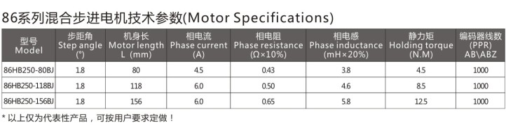

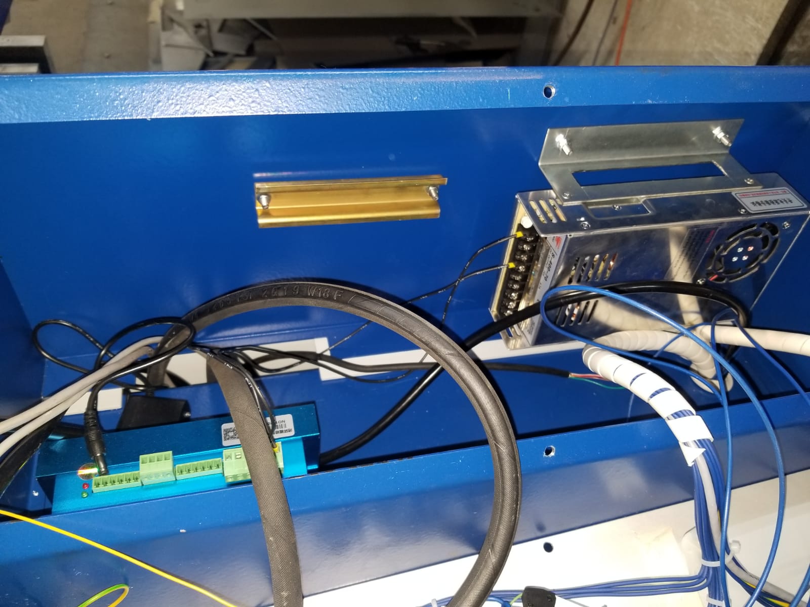

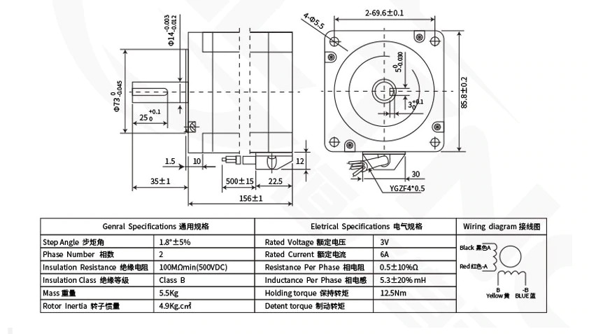

von Marvin G. (marvin23)
Danke für die schnellen Antworten!
Anbei noch ein kurzes Video von der Referenzfahrt und einer
Positionierung sowie der Schaltplan und Bilder des Aufbaus und die
Datenblätter des Motors.
Spannungsversorgung vom Netzteil:
Spannung 70V
Strom 5.7A
Haltemoment des Motors ist stark genug, man muss sehr viel Kraft
aufwenden um das Haltemoment zu überwinden.
Hat einer Erfahrungen bzgl. der Anpassung der Parameter des
Motortreibers HB860H? Möglicherweise lässt sich durch die Anpassung
derer noch etwas rausholen.

> Mich würde echt mal interessieren was der ziehen SOLL.
Naja, mit einem Haltemoment von 1100 Ncm könnte man immerhin 1kg am Ende
einer 1m langen Stange halten. Das kann man ja leicht ausprobieren.
Und das kann man jetzt ja mal gegen die Mechanik vergleichen. Aber die
fühlt sich bei 10Nm sicher nicht "leichtgängig" an...
> Spannung 70V
> Strom 5.7A
Über die beiden mickrigen Drähtchen?
Ich tippe wieder auf ein Problem bei der Masse- und/oder
Versorgungsführung.

Was mir gerade aber nicht klar ist: Das ist eine Closed-Loop-Endstufe.
Wie ist denn der Drehgeber angebunden?

Und nach allem, was ich gesehen habe, passen Netzteil, Endstufe und
Motor auch gut zusammen. Bleibt also noch der Drehgeber und der
Spindeltrieb als fragliche Komponente. Nicht dass irgendwas Unpassendes
gemacht wurde und der Drehgeber mit Spiel oder einer flexiblen Kopplung
angetrieben wird.

Der Schrittmotor hat einen integrierten Encoder, welcher direkt auf den
Motortreiber geklemmt wird.

Das man NEMA im Zusammenhang mit Schrittmotoren für Schutzklassen
verwendet habe ich noch nie gesehen, und ich habe auch schon viel mit
Schrittmotoren gemacht.
Die 6A sind bei 3V gerade mal 18 Watt statisch, mal zwei keine 40 Watt.
Das man bei SM mit höheren Spannungen arbeitet um das Magnetfeld schnell
aufzubauen sollte sich auch schon rumgesprochen haben. Das Netzteil ist
gut, bis auf die Tatsache das man vielleicht bei sicheren 48 V bleiben
sollte wenn man den Motor nicht bis aufs letzte ausreizen muss.
Und dann der Schlaumeier der so einen Klopper für 3D Drucker verwenden
würde, ja nee, is klar. 12,5 Nm quetschen dir locker einen Finger ab
wenn du damit eine Spindel antreibst.
Neben den Dupontkabeln in einem Industriegerät (ein No Go) gefällt mir
das Arduinoprogramm am wenigsten. Entweder das verwenden was dafür
entwickelt wurde: eine SPS, oder wenigstens das Kapitel Schrittketten /
Statemachine verinnerlichen.
Die Bremse wird z.B. nicht in 0 ms lösen, wenn der SM dann schon laufen
soll verliert er Schritte oder die Steuerung mit CL geht in die Störung.
Ja, dass die Kabel nicht der Hit sind nehme ich an. Stimme ich zu. Die
Bremse ist derzeit nicht aktiv bzw verbaut. Der Fehler derzeit liegt
auch ohne Bremse an.

von Walter T. (nicolas)
Bei der Diskussion haben wir allerdings einen Punkt außen vor gelassen,
der nicht im "Schaltplan" eingezeichnet ist: Den Stützkondensator. Was
ist da eigentlich verbaut? Der Teil ist ja schon bei den
Original-Meanwell-Netzteilen etwas knifflig, weil die keine kapazitive
Last vertragen. Ich weiß nicht, wie es bei den Klonen aussieht.
von Felix (Gast)
> gelassen, der nicht im "Schaltplan" eingezeichnet ist: Den
> Stützkondensator. Was ist da eigentlich verbaut? Der Teil ist ja schon
> bei den Original-Meanwell-Netzteilen etwas knifflig, weil die keine
> kapazitive Last vertragen. Ich weiß nicht, wie es bei den Klonen
> aussieht.
Welcher Stützkondensator? Ich habe keinen verbaut oder befindet sich
einer im Treiber?
Nicht schlimm. Hauptsache Marvin hat einen verbaut.
Felix schrieb:
> oder befindet sich
> einer im Treiber?
Meistens nicht groß genug. Die Endstufen ziehen ordentlich Spitzenstrom.
Es sind ja Abwärtswandler.
von Felix (Gast)
Walter T. schrieb:
> Felix schrieb:
>> oder befindet sich
>> einer im Treiber?
Hardware ist dann doch eher mein Part :D also sollte ich da was
nachrüsten...Von welcher Größenordnung sprechen wir hier als
Stützkondensator? Bzw. ich werde heute mal die Spannung mit dem Oszi
betrachten und schauen was da passiert...
> Stützkondensator?
Da kann ich Dir keinen Rat geben, da das von der Schaltfrequenz abhängt.
Ich habe bei mir für drei Endstufen 10000µF verbaut, aber meine
Endstufen sind etwas älter und haben wahrscheinlich eine niedrigere
Schaltfrequenz.
Das das Netzteil spezifikationsgemäß bei der Ausgangskapazität verrückt
gespielt hat, war dann noch ein Soft-Start mit NTC und Relais fällig.
Aber vielleicht ist das bei euch nicht nötig.
Man könnte mal die Versorgungsspannung messen: wie sieht die am Netzteil
aus und wie an der Endstufe? Am Besten misst man das mit einem
Oszilloskop. Und dann wird man die dünnen 1mm² (oder noch weniger)
Sicherungsdrähte gegen welche mit halbwegs brauchbarem Querschnitt
tauschen.
Weil es Abwärtswandler sind, fließt in der "Ein" Phase durch die
Kondensatoren genau der selbe Strom wie durch den Motor. Und auch den
kann man messen.
BTW: ich würde übrigens die Drähte der Versorgung (und die zum Motor,
und auch die zum angesprochenen Stützkondensator) ganz eng beieinander
führen oder gar verdrillen. Das sorgt dafür, dass du keinen Störsender
baust, der fröhlich in der Gegend herumfunkt. Stichworte dazu sind:
Leiterschleife, Störungen, Antenne
