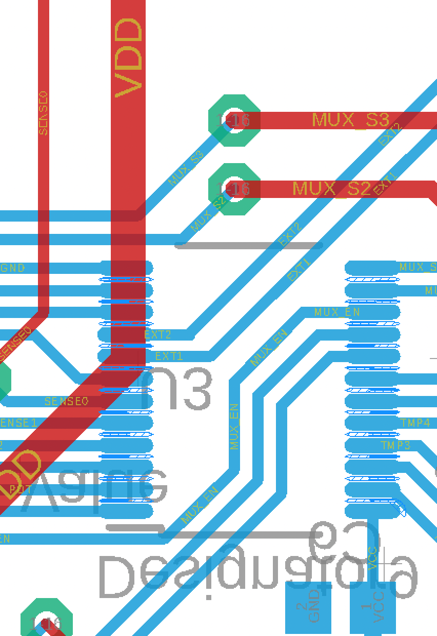

In der Software kann ich keinen Fehler finden. Ausserdem lässt mich die
Sache mit dem Netzteil eher an einen Hardwarefehler denken. Mein
Hauptverdacht fällt auf die Versorgungsleitung auf Screenshot 1, die
einige Pins des Mux auf der Rückseite der Platine kreuzt. Könnte dies
bei schnellem Ein- und Ausschalten zu Problemen führen?
Elektromagnetische Induktion oder so Zeug...? Die Leitung sollte
eigentlich nicht mehr als 160mA bei 12V führen. Ebenfalls unter Verdacht
stehen die Kondensatoren an VDD (3.3V) des Motortreibers, die ich mit
100nF bemessen habe und gemäss dem angehängten Datenblatt des
Motortreibers wohl auch auf 0.47uF erhöht werden könnten.

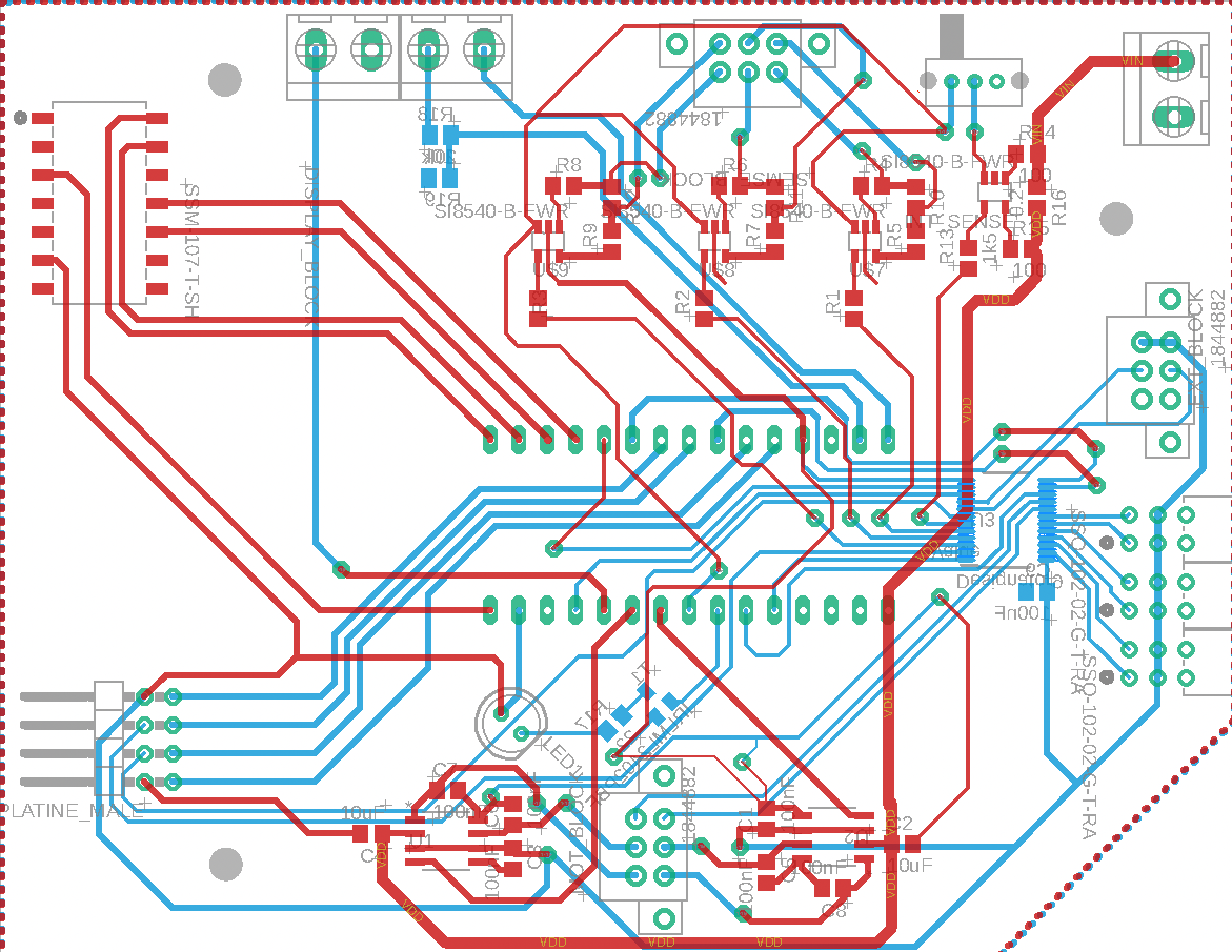

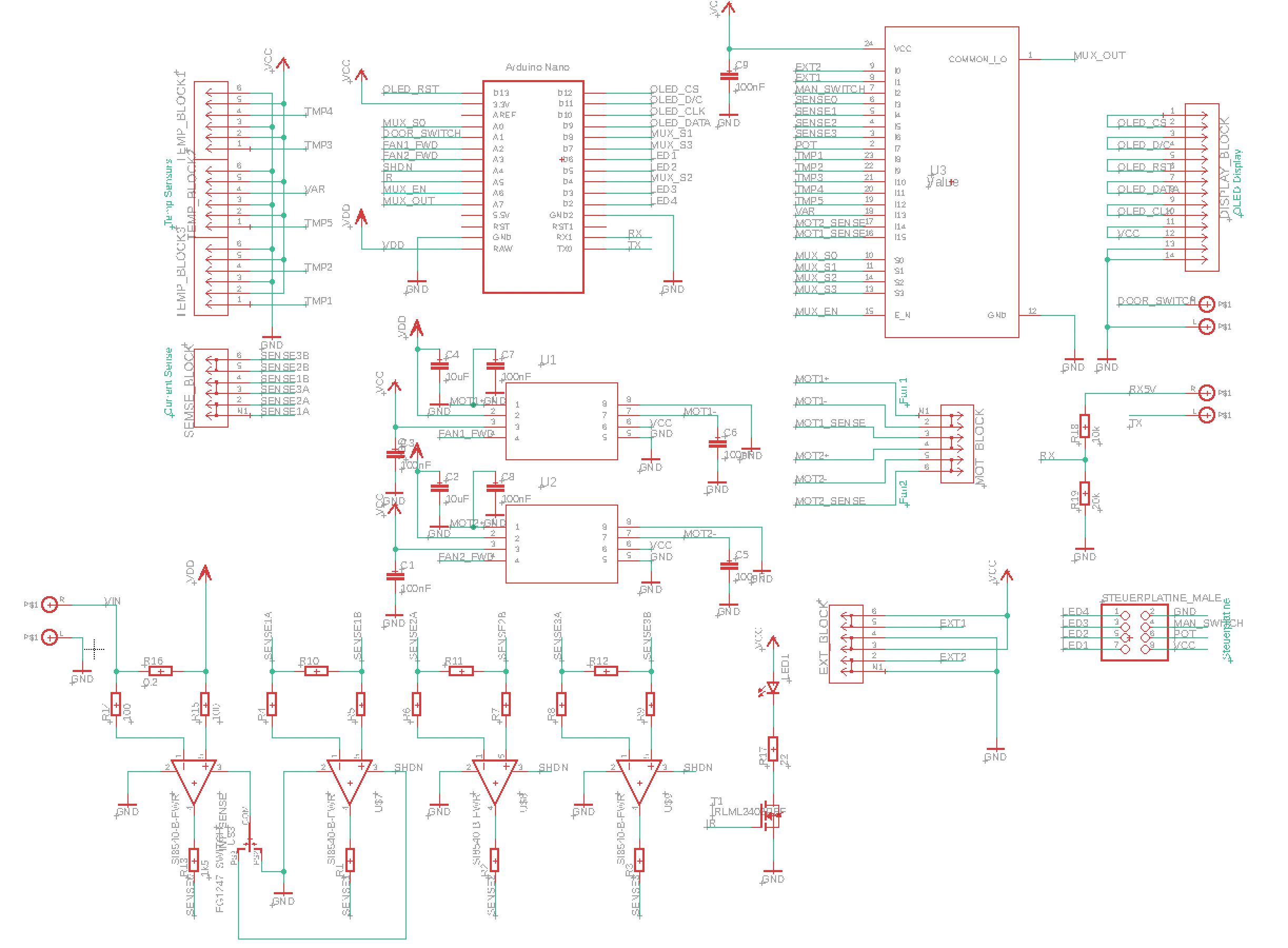

Ich lasse euch mal meinen Code und und mein Platinendesign hier. Würde
mich über euer Mitdenken sehr freuen! Hardwarespezifikationen zu den
verbauten Teilen oder Datenblätter kann ich nachliefern, wenn jemand
etwas brauchen sollte.
btw.: Leiterbahnen, die scheinbar ins Nichts führen, sind mit GND
verbunden (Polygon, dass die Restfläche auffüllt).

#6806785
Peter D. schrieb:
> Ich sehe da keinerlei Abblockung
sehr lange Wege, der TO verlässt sich zu sehr auf die auf dem nano
verbauten Teile.
Auch hier muss man mal wieder betonen:
An jeden VCC nach GND ob IC oder Modul gehören nah Abblockkondensatoren,
das ist nichts wo man sparen müsste!

Moderator (Firma: Titel) Persönliche Seite #6806802
Hitsuji schrieb:
> Link Datenblatt Multiplexer:
> https://www.diodes.com/assets/Datasheets/ZXBM5210.pdf
Das ist der falsche Link.
Du könntest auch einfach statt "Value" die Bauteilbezeichung in den
Schaltplan schreiben, dann kann man selber suchen.
> sind mit GND verbunden (Polygon, dass die Restfläche auffüllt).
Du zerschneidest dieses Polygon aber beliebig mit Leiterbahnen. Das ist
letztlich nicht 1 Masse, sondern das sind viele kleine Massen, die
irgendwie zusammengeschaltet sind.
So ein Mux ist übrigens was zutiefst Analoges, da kann man mit dem
Multimeter messen, ob tatsächlich ständig 0 herauskommt...

Die Versorgungsleitung ist die dicke, mit VDD beschriftete Leitung. Oben
rechts führt sie zu einem Schraubblock, wo ein 12V 1A Netzteil dran
hängt (https://www.mouser.ch/datasheet/2/670/smi12-1878671.pdf). Diese
versorgt die Motortreiber mit 12V und genügend Stromstärke und die
Arduinoplatine am Vin Pin. Die Arduino Platine hat eine
Wandlungsschaltung integriert, welche ich für die Versorgung der
restlichen Bauteile nutze.
Auf der 3.3V Seite habe ich mich tatsächlich voll und ganz auf die
Arduinoplatine verlassen, die sollte aus bis zu 21V saubere 3.3V machen.
Dachte, besser als die kann ich das eh nicht ;)
Zu den Abblockkondensatoren: Danke für die Links! Vor der Arduinoplatine
habe keine Kondensatoren platziert, könnte ich aber noch nachrüsten,
wenn ihr mir das empfehlt. Bei den Strommess-ICs (unten links im
Schaltplan) hab ich sie total vergessen, mal kucken, was ich da noch
machen kann, aber im Moment sind die sowieso noch abgeschaltet und
sollten nicht für das Problem verantwortlich sein. Beim Multiplexer und
den beiden Motorzündungscontrollern habe ich jeweils 100nF nah am IC
platziert. Sollte ich da was ändern? Sollte ich allenfalls direkt nach
dem Netzteil, also beim Schraubblock auch noch etwas hinzufügen? Oder
vor den Steckverbindern, wo die Fans angeschlossen werden?
