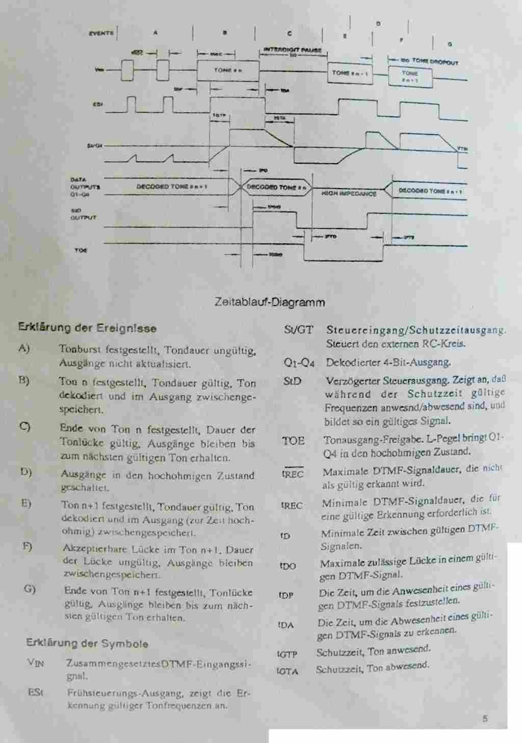

von Karl B. (gustav)
so ein ähnliches Problem habe ich mit dem alten Telekom-Telefon.
Beitrag "Re: Telefon 01 LX MFV fest einstellen"
Die Nummern werden nicht erkannt, weil Impulslänge und Pausen nicht
richtig.
Abhilfe:
Chr. M. schrieb:
> Es gibt DTMF-Handsender
zum Beispiel für die Abfrage des "alten" Anrufbeantworters.
ciao
gustav
am DTMF-Ton selbst kann es nicht liegen.
Mein DTMF-Detektor zeigt die richtigen Ziffern an.
G8870
ciao
gustav
