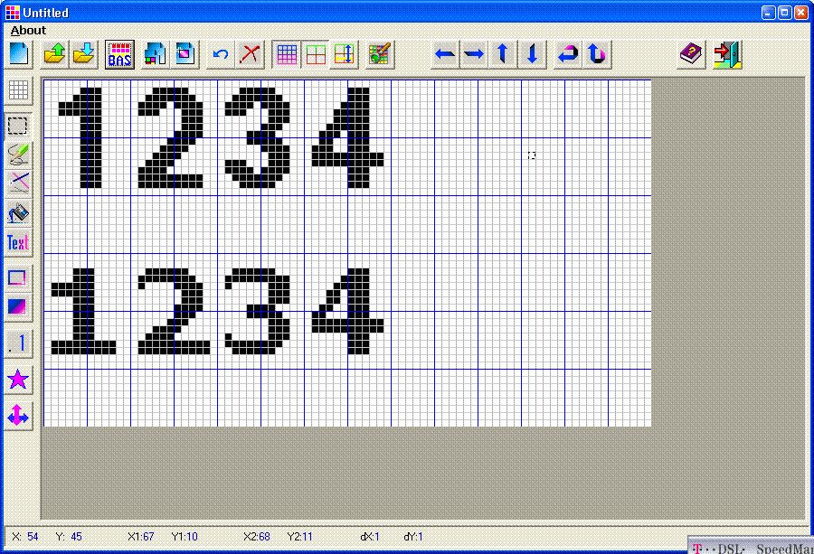

Ich hab ein Tool mit dem man Windows Fonts übernehmen kann.
Siehe Zip in dieser Post + nächste Post.
Mit dem Pgm in diesem Zip IMportierst du von Windows
einen Font in einer beliebigen Größe.
Du könntest ihn noch verändern wie du willst.
Danach exportierst du ihn.
Das Tool erzeugt dabei ein Header File mit dem Font-Namen
(zb. Arial.h) in dem die Font Daten drinn sind.

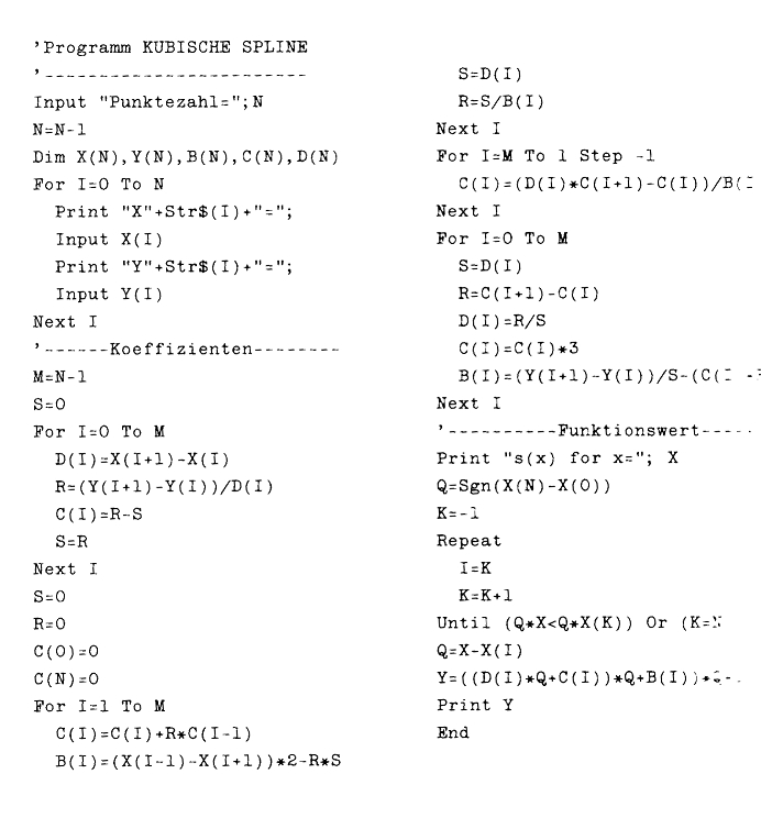

eine andere Möglichkeit wäre, mit "Splines" wirklich eine Art TT-Font
mit dem Mikrocontroller zu erzeugen. Einzelne Zeichen würden dann nur
noch durch wenige Umrisspunkte definiert. Die Splines definieren dann
die sanfte Umrisskurve dazwischen. Viel weniger Speicheraufwand, dafür
höherer Rechenaufwand. Aber ich könnte mir denken, dass es durchaus
realisierbar wäre.
Frank
Gast #407091
...hab ein kleines Basic-Programm zur Erzeugung von Splines gefunden,
anbei der Scan. Sieht eigentlich nicht gerade kompliziert aus.
Wahrscheinlich ist die Routine zum Füllen der Fläche zwischen den
Umrisskurven schwieriger.
Frank
