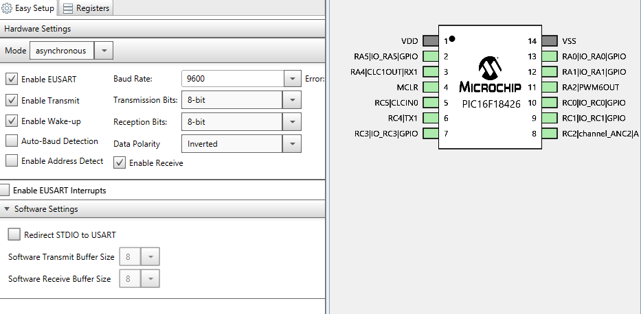

Ich nutze eine optisch isolierte UART schnittstelle die die Pegel
invertiert.
Nachdem ich die Invertierungsmöglichkeit im Konfigurator-Tool des
PIC16F18426 gesehen habe habe ich die Schaltung ohne weitere
Invertierung entwickelt. Mit RX auf Pin 5 und TX auf Pin 6.
Offensichtlich wirkt die Invertierung nur auf den TX-Pin. Der RX-Pin
wird nicht beeinflußt.

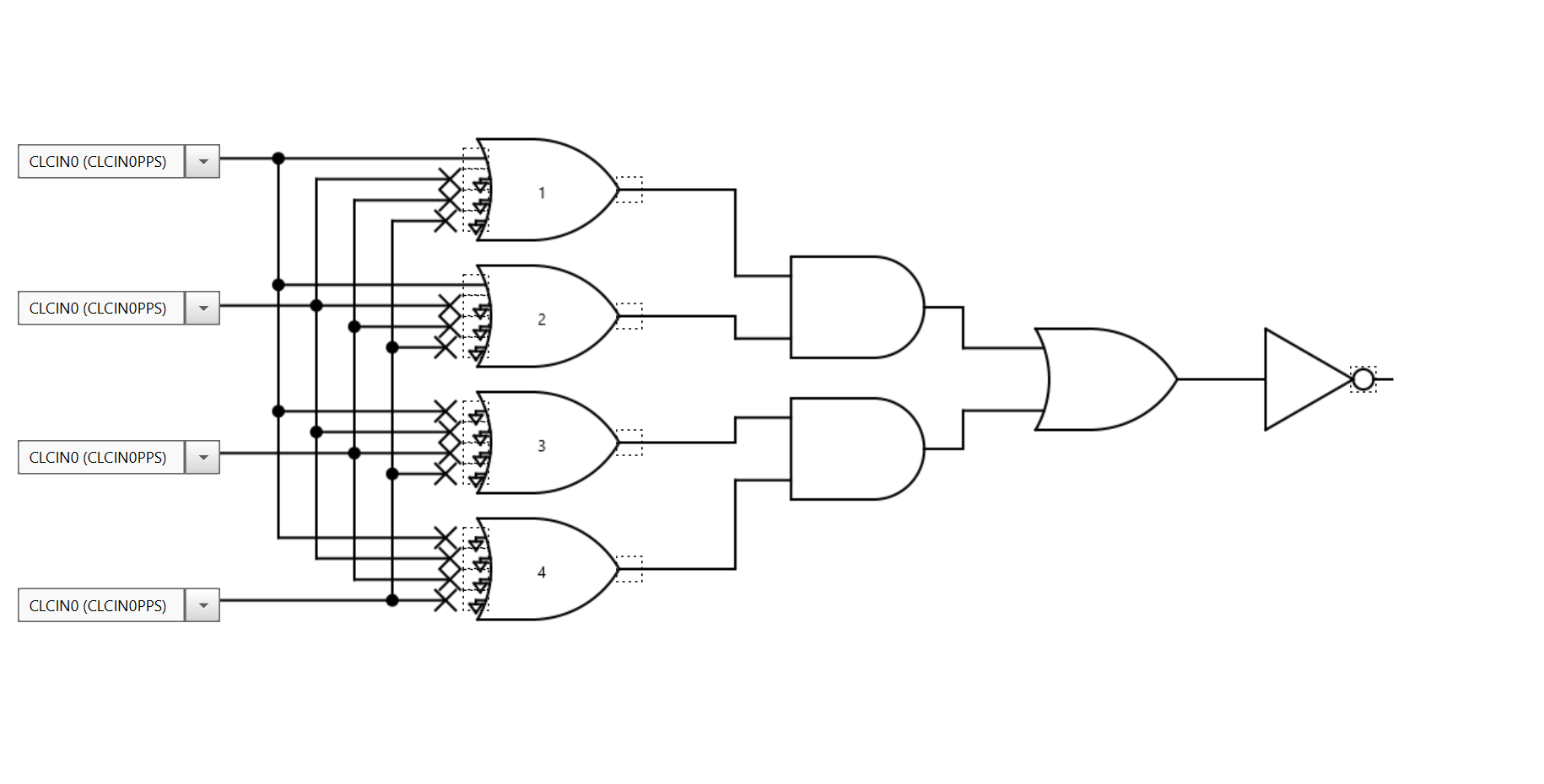

Als work around habe ich die CLC Unit verwendet um den PIN 5 (CLC1IN)
invertiert auf den Quarzpin (Pin 3) (CLC1OUT) zu routen und dann den
UART-Eingang auf Pin 3 zu legen.
Da ich in einer weiteren Ausbaustufe einen Quarz benötige ergibt sich
die Frage:
- gibt es eine Möglichkeit direkt den CLC-Ausgang ohne Umweg über einen
zusätzlichen Pin auf den UART RX-Pin zu routen?
- gibt es sonst noch eine Möglichkeit für eine Invertierung die ich
übersehen habe. (einen Hardware Inverter schließe ich jetzt erst mal
aus).
Gruß Anja

Hallo Anja,
als grobe Vorabinfo: so, wie Du einen CLCxIN und einen CLCyOUT nimmst
und den RX INPUT direkt auf den CLCyOUT legst, geht. Ich habe sowas
schon mal gemacht. Als Option käme statt der CLC-Mimik auch ein
Comparator infrage. Das  habe ich auch schon mal eingesetzt. Man braucht
halt 2 Pins für den RX-Trakt, weil im BAUDxCON das Bit 5, was für die
RX-Invertierung in anderen PICs verwendet wird, nicht benutzt ist.
MfG Wuff_W

Hallo Wolfgang,
Habe ich auch schon getestet. Funktioniert trotz daß der Konfigurator
meckert daß der RX-Pin auf einem Ausgang liegt.

@Anja:
Ich habe hier die Links zu den Errata-Files:
PIC16F18426:
https://www.microchip.com/content/dam/mchp/documents/MCU08/ProductDocuments/Errata/PIC16(L)F18426-46-Family-Silicon-Errata-and-Data-Sheet-Clarification-80000799C.pdf
PIC18F06Q40:
https://www.microchip.com/content/dam/mchp/documents/MCU08/ProductDocuments/Errata/PIC18F06-16Q40-Silicon-Errata-and-Data-Sheet-Clarifications-80000900C.pdf
Was in Deiner Applikation bei Benutzung des PIC18F06Q40 z. B. relevant
sein könnte, ist die Konfiguration des Quarzoszillators. Normalerweise
wird bei Frequenzen <= 4 MHz XT_OSC und darüber HS_OSC gewählt. Das
Errata-File besagt aber, dass die aktuellen Chips schon ab 2 MHz als
HS_OSC eingestellt werden sollen. Das gilt aber nur, wnn Deine Chips
Rev. A4 sind. Bei den neueren Rev. A5 Chips ist dieser Fehler
anscheinend behoben.
Da diese Q40-Chips erst richtig ab der neuen MPLABX V5.50 mit XC8
unterstützt werden, weiss ich natürlich nicht, ob dort die
Errata-Eigenheiten automatisch berücksichtigt werden.
Als Kuriosität zusätzlich: Nach dem geposteten Konfigurator ist der
/MCLR nicht als Input RA3 eingestellt. Wenn Du den dort als Input
konfigurierst, kannst Du den als RX-In bzw. CLCxIN verwenden und hättest
dann auch mit dem 18426 ausreichend Pins. Da wird vielleicht Dein
Konfigurator wieder mosern. Ich habe das aber bisher nur mit einem
PIC18F16Q41 (in Assembler) eingesetzt, denke aber, dass das auch mit
einem PIC16F18426 geht.
Viel Erfolg bei der Umsetzung.
